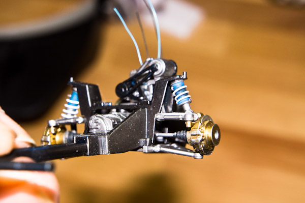

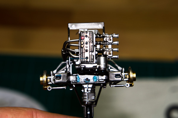

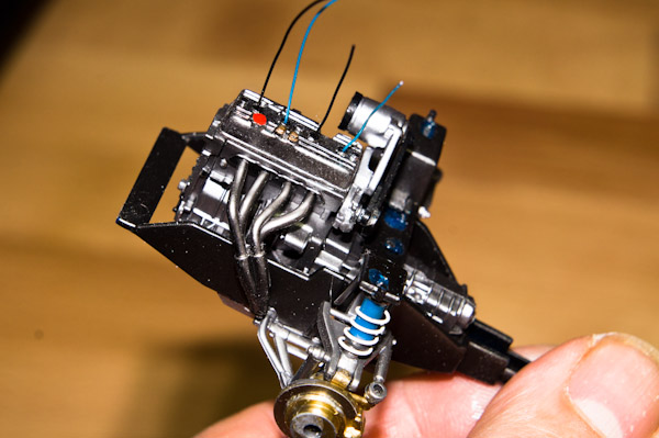

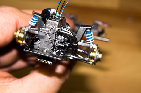

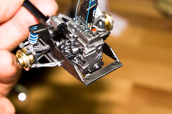

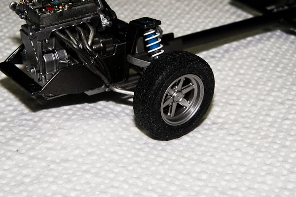

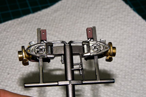

Angefangen habe ich mit dem Rahmen und dem Fahrwerk. Das besondere daran ist, dass ich es komplett mit Alclad lackiert habe. Ich habe die Farben: Aluminium, Dark Aluminium, Duraluminium, Polished Brass, White Aluminium, Steel, Chromeund Burnt Steel benutzt und die Flächen vorher mit der Grundierung von Alclad (schwarz glänzend) vorbehandelt.
Hier füge ich mal einen ganzen Stapel Fotos ein, auf denen man sehen kann, wie fein die Oberflächen geworden sind. Kein Vergleich zu dem was ich mit Silber, Gold etc. aus den Aquas herausholen kann:

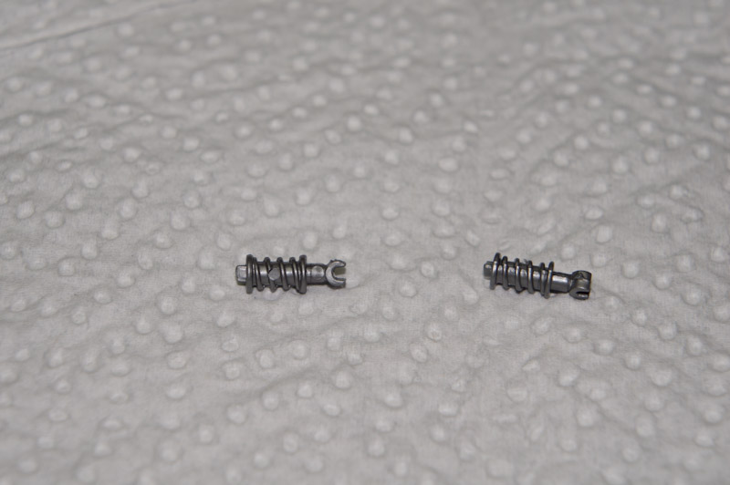

Die Stoßdämpfer waren nicht schön. Deshalb habe ich die angegossenen Federn abgeschliffen und mit Schrumpfschlauch und Kugelschreiberfedern nachgearbeitet.
Die Löcher für die Zündkabel habe ich schon vorab gebohrt und die Kabel eingklebt. Den Rest kann ich erst anpassen, wenn der Motor im Chassis verbaut ist.
Für die Bremsscheiben habe ich mir die Ätzeile von Studio 27 zugelegt.

Sehr schön, diese habe ich auch schon in meiner Vitrine, Ziviel und Rally. Sieht schon richtig fein aus :ok:
Als rallymodellfan bleib ich hier natürlich auch drann. Werde mir denk ich auch die anderen alclad farben zulegen...

Mit der Kullifeder zu arbeiten ist natürlich genial :abhau:
Schimmert sau schön! Kompliment!

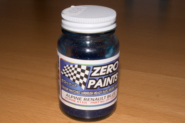

Heute ist die Karosseriefarbe angekommen:
ich habe schon mal grundiert, kann aber erst am Montag wieder weitermachen:

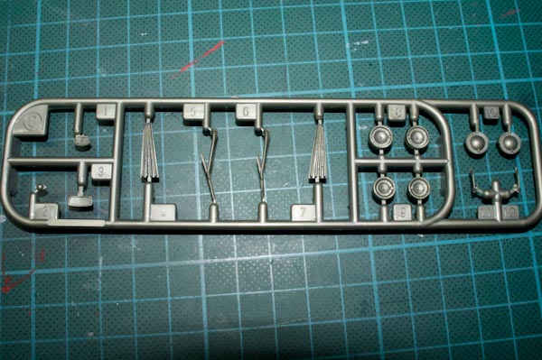

Die Chromteile gefallen mir nicht.
Genau gesagt haben mir die Chromteile noch bei keinem Auto gefallen.Das sieht billig und künstlich aus und manchmal fehlt nach dem Abtrennen vom Ast auch Oberfläche.
Ich habe mir vorgenommen, ab jetzt meine Chromteile selbst zu beschichten, so dass es etwas natürlicher aussieht. Deshalb dürfen sie über das Wochenende erstmal in Backofenreiniger baden.
Anfang nächster Woche werden die dann weiter bearbeitet.

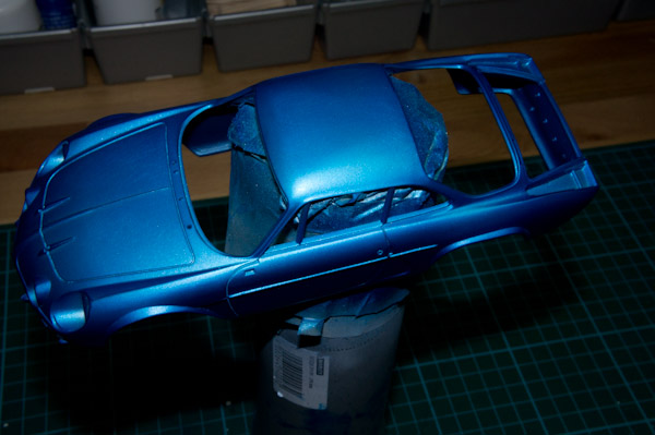

Die Karosserie ist lackiert.
1. Schicht
2. Schicht
Jetzt geht es mit den Kleinteilen weiter.

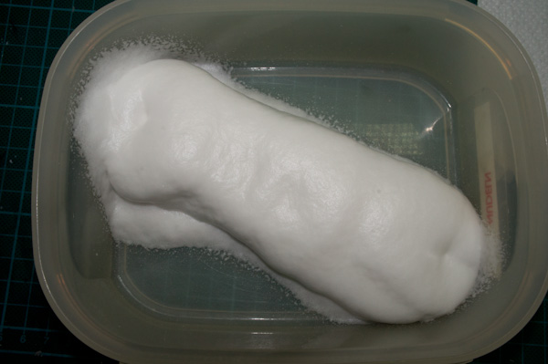

So, heute sind die Chromteile aus dem Backofenreiniger-Bad gekommen und sind jetzt chromfrei:
Morgen werden sie neu verchromt.

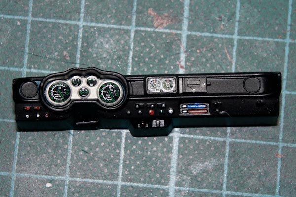

Das Armaturenbrett habe ich auch fertiggestellt:

Bisher hast Du eine saubere Arbeit abgeliefert. Das Blau der Karo kommt sehr schön rüber, wunderbare Tiefe.
Leider habe ich in der CH keinen Lieferanten für Zero Paints gefunden, weshalb ich mich vermutlich an das Tamiya-Blau halten werde, welches dem Renault-Blau recht nahe kommt.

übrigens gibt es fie die Alpiene auch einen ätzteilesatz.
Armaturenbrett sieht schon richtig fein aus....
Hallo Dani,
ich kaufe fast alle meine Farben und Modelle hier
Hallo Rene,
den Ätzteilesatz habe ich auch im Einsatz.
Am Armaturenbrett kannst du schon die Metall-hinterlegten Instrumente erkennen.

Schööööööön! Das sieht ja mal richtig lecker aus! Da ich das bisher nur gehört und selber noch nicht probiert habe: Wie lange muss man verchromte Plastikteile mindestens drin baden? Und gibt es etwas zu beachten? Grade bei der Einwirkzeit kann ich mir vorstellen, dass möglicherweise bisschen schief gehen kann, da das Zeuchs ja doch etwas scharf ist. Sorry fürs OT. ;)

hallo Lucas, mit dem entchromen ist es ganz unterschiedliech, kommt vielleicht auch auf dem Backofenreiniger an. Also ich mach das über nacht,abends rein ins schüsselchen, voll den Schaum rein und Deckel druff.
Also keine zauberei. Wenn dann doch noch was vereinzelt drauf ist, einfach noch mal behandeln. Habe auch noch kein Problem das es das Plastik angreift
