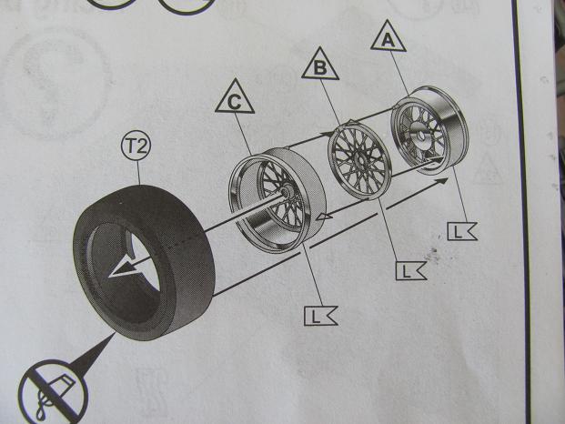

Und bei den Felgen hab ich n Problem.
Dadurch dass die in zwei hälften zusammengeklebt werden reisst es die immer wieder auseinander wenn ich sie Bereifen will :( Gibts da ne gute lösung?

Na klar gibts eine Lösung für Dein Felgenporblem. Du mußt die Chromschicht von den Klebestellen entfernen, dann kann der Kleber auch das Plastik "verschweißen". Die Chromschicht bildet eine "Sperrschicht", die der Kleber nicht anlösen kann.
Es gab bzw. gibt zwar von Revell einen speziellen Kleber dafür, ich hatte den mal und war nicht damit zufrieden. Alternativ geht auch mein Lieblingskleber für besondere Fälle, nämlich Schmucksteinkleber, da mußt Du die Chromschicht dann nicht entfernen.

Ergänzend zu den Tipps von Jörg, ich benutze für kleine Chromteile Sekundenkleber. Für die Felgen ist aber sicher die Freikratzvariante am besten.

Wenn immer möglich solltest Du die Klebeflächen vom Chrom befreien und mit Plastikleim zusammen leimen.
Sekundenkleber versuche ich auf Chromteilen zu vermeiden, da man Gefahr läuft, dass die Teile anlaufen und milchig werden.

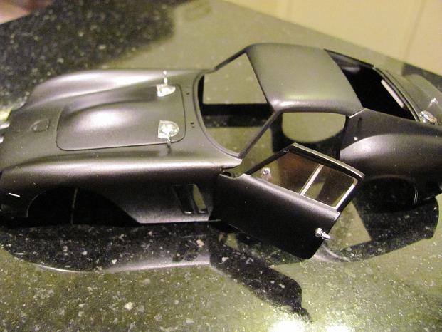

Ich hab mal die Chrom teile an der Karo angebracht und den Kofferraum deckel angeklebt. Denn am ende werden nur die Türen beweglich bleiben. Gefältt mir am besten:
Desweiteren ist die Fahrertüre fertig für den einbau, das heisst der Klarlack der die Scheibe hält, der muss erst noch trocknen :abhau:
So das wars auch mal wieder :wink:

...soll der etewa mattschwarz bleiben ???
Einige Projekte von mir: ---KLICK MICH ---
Mittwoch, 5. Juni 2013, 22:02
Jep :hey:
und weil mattschwarz so schön ist noch 2 Bilder vom aktuellen Stand:

Es tut mir leid, aber ich werde vermutlich niemals verstehen, wie man ein Auto mattschwarz lackieren kann. Egal, ob im Modell oder im Original. Ich find's einfach nur hässlich... :(
Gruß, Heiko.

Wenn Du Decals auf den momentanen Oberflächenzustand machen willst, dann bedenke, das auf mattem Lack das silbern nicht verhindert werden kann. Startnummern kannst Du vielleicht noch randgenau ausschneiden. Bei Sponsoren oder ähnlichen solltest Du eine glatte Oberfläche haben und dann nach dem Aufbringen die Decals halt wieder mattieren - wenn Du den Klassiker schon matt lassen willst ;( . Sonst siehts bescheiden aus.

Auch bei matten Lacken achte ich zumindest auf eine glatte und saubere Ausführung. Auch hättest Du den Gussgrat am Dach an der B-Säule entfernen können.
Achte dann - wie Dominik bereits geschrieben hat - darauf, wenn Du schon Decalieren magst, dass Decals auf matten Lacken immer silbern wenn sie geklebt werden. Das kann man nur mit einer Glanzschicht vor dem Decalieren verhindern. Danach wieder matten Klarlack drauf und fertig ist der Lack.
Also:
1. die oberfläche ist glatt.
2. es ist nicht ein mattes schwarz dass ich gebrusht habe sondern Revell Aqua schwarz glänzend (361/07) ;)
3. ich habe keinen matten klarlack verwendet, sondern Revell aqua Farblos glänzend (361/01), wenn du die letzte schicht davon mit ca 20cm abstand und recht zügig aufträgst, dann wird das gesamtbild matt. 8) die oberfäche ist aber glatt ;) ich hoffe das das decalieren dadurch nicht zum problem wird.
Und nochmal an alle die mit der farbe ein Problem haben: Wer nicht damit leben kann dass ein Modell nicht "originalgetreu" gebaut wird, dem fehlt es MEINER meinung nach an Individualität...
Desweiteren verstehe ich dann auch nicht warum man einen Baubericht trotzdem verfolgen muss, mache ich auch nicht :verrückt:
