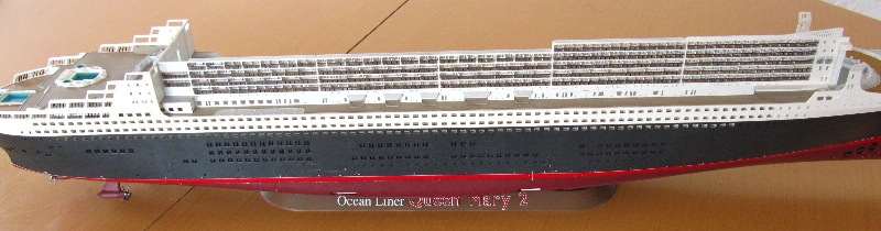

Queen Mary 2 in 1:400
Obwohl's den einen oder anderen Baubericht der Queen Mary 2 von Revell hier schon gibt, möchte ich trotzdem meine Bauerlebnisse Euch zeigen.
Bereits am 20.02.2011 habe ich mit dem Bau angefangen. Lange Zeit ging's nicht weiter. Doch nun geschrieben...

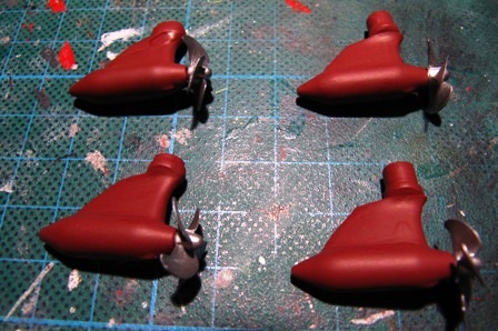

gings mit den Schiffsschrauben. Hierzu muss jeweils die Achse der Schraube ohne zu kleben in das Gehäuse gelegt werden. Dann kommt die zweite Hälfte des Gehäuses oben drauf und wird verklebt. Die Gehäuse musste ich noch etwas spachteln, nachdem die Klebestellen geschmirgelt wurden
Jetzt konnte ich dann mit der Bemalung anfangen.
Auch die Schrauben sind jetz angemalt (eisen metallic 91). Kleben musste ich sie nicht. Die hielten auch so schon sehr gut auf den Achsen.

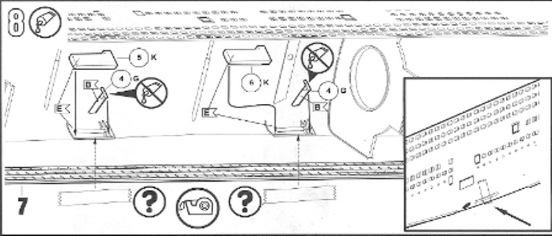

Baustufe 8 und 9
Nun mussten die Teile Nr. 4-8 bemalt werden. Entgegen des Bauplans habe ich die Teile noch nicht montiert. Ich möchte zuerst das Schiff lackieren, bevor ich die Teile einbaue.
Die oberen Teile bekamen eine Rostfarbe. Ich musste sie nur so bemalen, dass die Stellen abgedeckt sind, die man auch von Außen sieht.
Die unteren Teile bekamen die Farbe "Weiß glänzend".

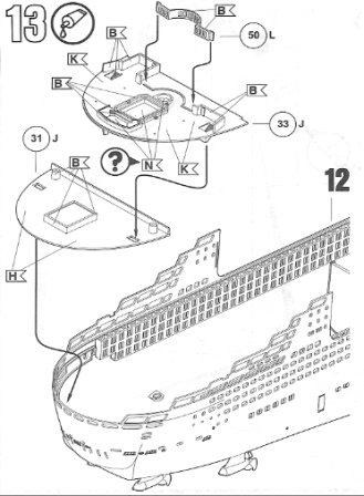

Baustufe 13
Diese Teile werden in dieser Baustufe zusammengebaut:
Geairbrusht und bemalt:
Hier zeige ich Ihnen die Teile auf dem Schiff angeklebt. Vom unteren Teil sieht man leider nichts mehr:

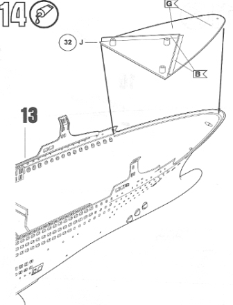

Baustufe 14
In dieser Baustufe gibts nur ein Bauteil, das eine Mischung weiß/hellgrau bekam:

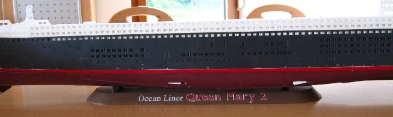

Dienstag, 11. Juni 2013, 19:33
Nun musste das Schiff lackiert werden. Ich benutzte grundsätzlich die Airbrush.
Die Unterseite sieht jetzt aber nicht nach Airbrush aus, oder?
:S
Samstag, 15. Juni 2013, 08:00
Ja, da hast Du Recht. Da muss ich wohl den Satz ein wenig umändern.
Ich hab da drei Schichten mit dem Pinsel drauf gemacht.
Es freut mich, dass das auch bemerkt wird :)
Grüße Ronny
Samstag, 15. Juni 2013, 08:43
....sowas nennt man mischtechnik!!!! :D
LG der roland

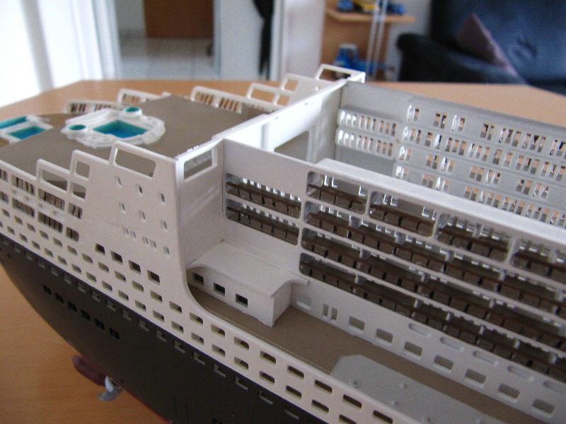

Baustufe 15
Das Bauteil Nr. 34 bekam nach der Grundierung zunächst vorne weiße Farbe. Mit Maskierungstape überdeckte ich die weißen Flächen.
Hellgrau und afrikabraun konnten dadurch ohne Probleme angepinselt werden. Ab und zu ist der Bauplan doch nicht eindeutig. Bilder aus dem Internet sorgen für Klarheit.
Bevor die Mischung beige/weiß über die ganze Fläche des Decks kam, bemalte ich zunächst hellgrau:
Hier sieht man leider die kleinen Linien der Fenster, die man laut Bauplan mit nem schwarzen Stift bemalen soll.
Vielleicht hat jemand nen Tip, wie ich diese Stellen besser bemalen kann.

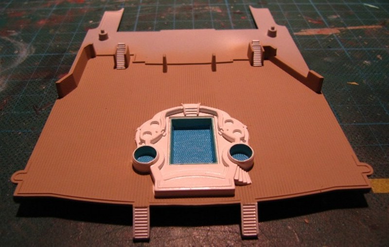

Ich nutzte die Zeit, die Decals beim Schwimmbad anzukleben:

Baustufe 16
Unter das Schwimmbad kamen Wände, die auch weiß wurden. Leider sieht man das hier nicht. Auch hier bekamen die Schwimmbecken Decals.
Hier zeige ich Euch das ganze eingebaut:
Ich geh' schon mal davon aus, dass ne Frage kommt, warum die Treppen in der Luft hängen. Ab der Baustufe 82 kommt die Auflösung. :)

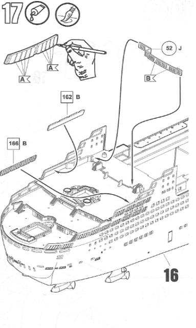

Baustufe 17
Momentan geht's schleppend vorwärts.
Das Bauteil 52 wurde angebracht und ein Fenster links und eins rechts mit Contacta Clear angeklebt. Ich hab für die Bemalung der Fenster einfach noch keine gescheite Lösung gefunden.

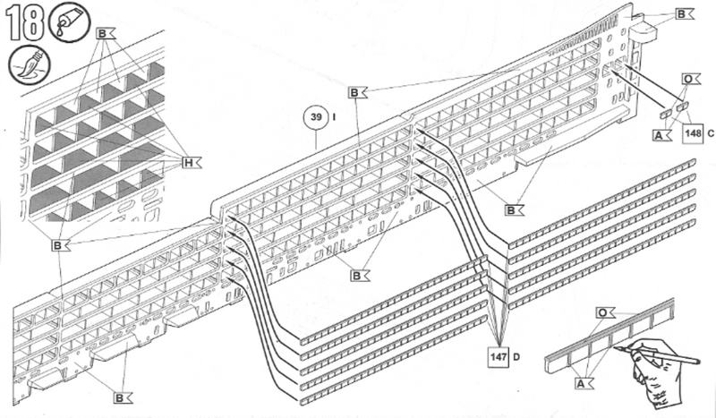

Baustufe 18
Jetzt werden die Balkone gebaut. Hier gibt's genug zu tun. Zunächst bekam das ganze Bauteil weiße Farbe.
Jeder Boden eines Balkons muss mit der Mischung beige/weiß bemalt werden. Wie bekomm ich die Böden so schön hin, ohne daß die Wände Farbe abbekommen?
Ich hatte eine Idee. Das 6mm Tape von Tamiya hatte die nötige Tiefe. Nun bemalte ich viele Tamiya-Streifen und lies sie trocknen.
Jeder Boden wurde mit dem Messer in die nötige Breite zugeschnitten und aufgeklebt:
Baustufe 18 fertig:

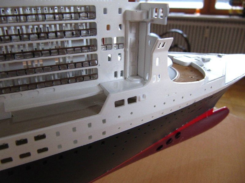

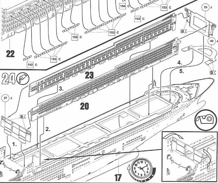

Das Bauteil J37 habe ich bemalt und angeklebt. Im Anschluss klebte ich die eine Seite der Baustufe 20 an. Die Klebestellen musste ich zuvor reinigen.
Und nun bemerkte ich die Fehler im Bauplan. Zum Beispiel dieses Abdeckteil, das auch in weiß bemalt sein muss.
Dann halt alles Abdecken und nochmals mit der Airbrush dran.
Dies gilt auch für die andere Seite. Das Fenster muss weiße Farbe bekommen.
Bug vom Schiff:
Baustufe 24 fertig:
