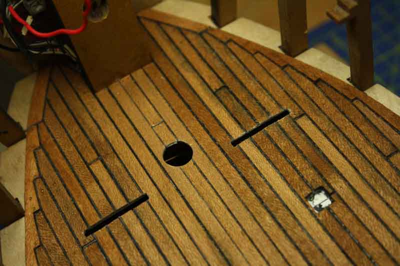

Meine Decksbeplankung gefiel mir doch nicht besonders, also habe ich versucht eine authentischere zu machen:
Geht das so? Die waren doch in echt bestimmt *hoffentlich* etwas schief und krumm...
Gruß!
Sonntag, 1. September 2013, 18:45
Ich bin kein Segelschiffexperte, aber meines Wissens müsste da eine sogenannte "Fischung" hin - so etwa wie auf diesem Bild (aus Mickeys Black Pearl-BB). Es gibt also außen eine Leiste, in die quasi ein "Treppchen" eingearbeitet ist, und die Decksplanken stoßen dort auf die "Stufen", damit sie eben nicht schief und krumm gebogen oder in einem arg spitzen Winkel zur Holzfaser gesägt werden mussten.
Die Experten mögen mich bitte korrigieren, wenn ich Blödsinn rede...
Sonntag, 1. September 2013, 19:00
Wenn ich es richtig verstanden habe war der Sinn dieser gebogenen Decksbeplankung der, dass man keine/weniger Fischung benötigte. Diese ist besonders bei parallelen Planken nötig.
Das genaue Schema und ob dann doch gefischelt wurde weiß ich aber auch nicht sicher.
Grüßle, Daniel
Sonntag, 1. September 2013, 19:06
Meine Frage bzgl. krumm und schief bezog sich egtl. eher darauf, dass meine Planken halt nicht immer genau die gleiche Breite haben usw...
Schematisch ist das so aber 95% Boudriot-konform.
Auf dem dickeren äußeren Rand liegt die 3mm Verstärkung der Bordwand.
