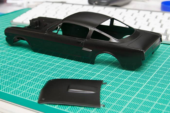

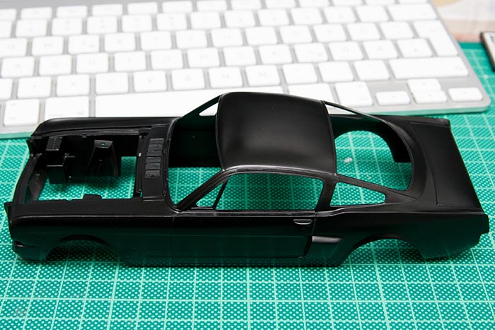

Ich habe die Karo bereits entgratet und angeschliffen. Ausserdem habe ich die Motorhaube entgratet, angeschliffen und in der Karo ausprobiert. Bei der letzten Karo habe ich gemerkt dass die Haube nicht wirklich gut reinpasst und immer ein Stückchen offen steht. Diese unebenheiten habe ich entsprechend korrigiert, jetzt passt auch die Haube :-)
Damit mir die seitlichen Lufteinlässe nicht wieder ungefragt entschwinden habe ich die gleich an die Karo geklebt. Nach etwas Trocknungszeit habe ich die Einlässe abgeklebt und die Fugen sauber verspachtelt. Die Teile fügen sich nicht zu 100% in die Karoform ein, deshalb etwas Nachhilfe mit der Spachtelmasse:
Soweit so gut, bevor das geschliffen werden kann müssen noch einige Stunden vergehen. In der Zwischenzeit habe ich mich mit den Karodetails beschäftigt. Anders wie bei der letzten Karo habe ich mir überlegt, die Schriftzüge nicht zu schleifen, sondern was Sinnvolleres damit zu machen. Seht selbst:

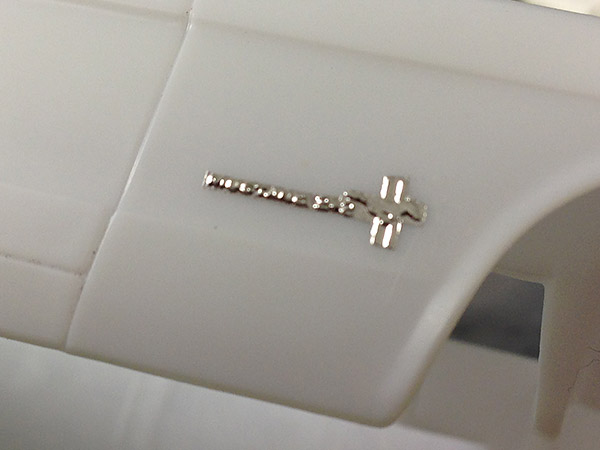

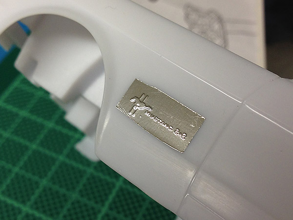

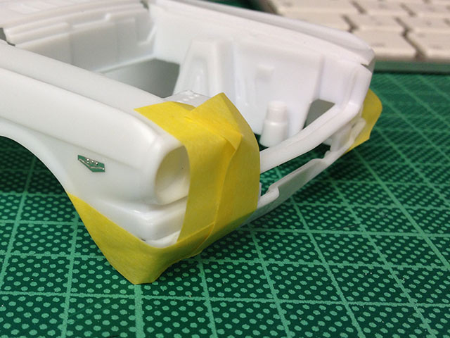

Abkleben mit BMF und feste andrücken
Dann schön freistellen damit, so die Hoffnung, nachher keine Kanten mehr auf dem Lack sichtbar sind (leider etwas verwackelt, sorry):

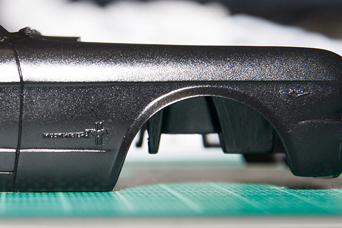

Natürlich auch die Beschriftungen an den vorderen Kotflügeln:

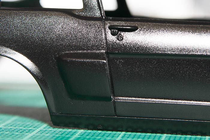

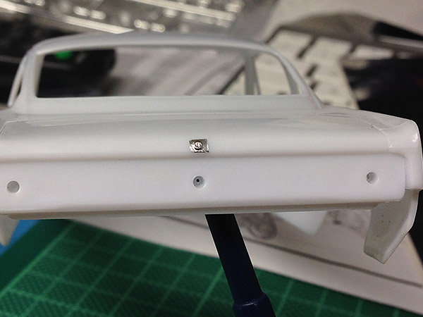

Die Türschlösser:
Und das hintere Kofferraum schloss. Freistellen werd ich das kleine Teil erst morgen wenn die BMF besser haftet:

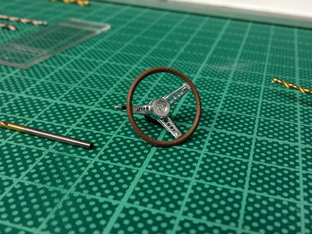

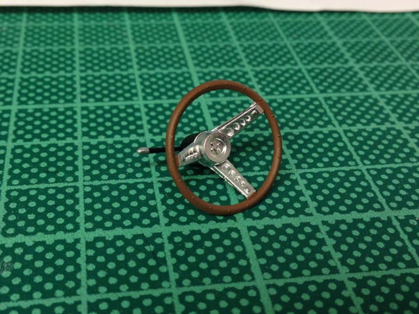

Das Lenkrad, erst grundiert, dann innen mit alclad chrome lackiert, und dann den Holzring in Farbe lackiert. Innen und aussen jeweils abgeklebt:

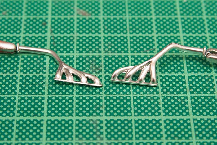

Hier haben wir den Kühlergrill und die Zylinderköpfe. Beide jeweils mit Matt Schwarz lackiert und dann mit diversen Werkzeugen den lack weggerieben:

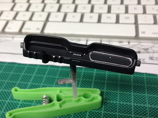

Hier haben wir das Amaturenbrett, das wurde lackiert in 50% Schwarz und 50% grau, der Lenkstock ist schwarz glänzend, das Handschuhfach ist mit BMF (meine erste BMF) gemacht und die Schalter und Knöbbels mit Silber gepinselt. Die BMF schaut zwar nicht perfekt aus, aber fürs erste mal tuts mir das :-)

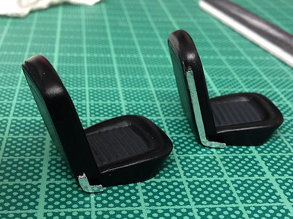

Ahja, hier haben wir die Front-Sessel. Was soll ich sagen, geklebt, geschliffen, gespachtelt, geschliffen, mit Silikonentferner gereinigt (das war keine Gute idee :( ), dann die Teile neu verklebt, gespachtelt, geschliffen, naja, dann auch mal lackiert, in Schwarz zuerst, dann abgeklebt und die Innenpolster nochmals lackiert, uuuuunnnnd daaaaaan, mit BMF verschönert. Hatte ich schon erwähnt dass das nächste Auto keine Sitze haben wird? Zuviel Arbeit... :D
Hier haben wir noch den Innenraum. Die Zierleisten sind mit BMF gemacht, gefallen mir aber nicht wirklich... die Fensterkurbel ist gepinselt, die Armauflage ist auf mit BMF gezierleistet worden, sieht man hier aber schlecht. Ausserdem ist der Fussboden lackiert und die Sitze. Die Sitze haben die Polster/Amaturenbrettfarbe bekommen. Der Boden ist leicht heller. Ich hab dieses Kackding bestimmt 3 mal komplett abgeklebt, mei war das Nervenzereibend...

Ein kleiner Tipp von mir und aus Erfahrung: für die schönere Optik und mehr Tiefe könntest Du beim Lenkrad die Löcher in der Speichen aufbohren. Kleine Arbeit mit großer Wirkung sag ich Dir ;)
Dienstag, 21. Januar 2014, 23:29
Oder fall's keine kleinen Bohrer zur Hand sind mit nem Tropfen schwarzer Farbe ausfüllen.
Ansonsten ist das doch ein toller Anfang.
Wie's aussieht, hast du dich doch hier schon schlaugemacht,wie man zu einem passablen Ergebnis kommt.
Danke für den Tipp, der ist echt gut :-) Kleine Bohrer sind da, dann dürfte der Aktion nichts mehr im Wege stehn!

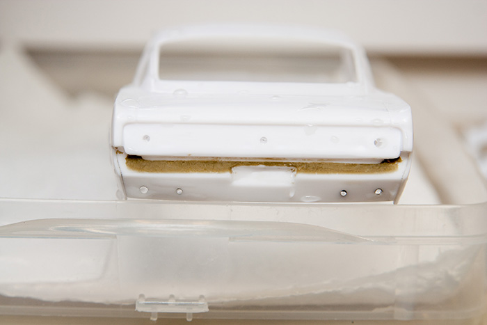

Dann habe ich die Lufteinlässe nach dem Spachteln geschliffen. Auf dem Foto schauts arg grob aus, bei näherer Betrachtung sieht es aber sehr sauber. Die Grundierung wird es verraten :-)

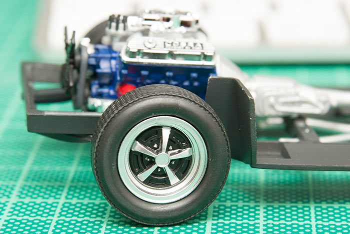

Heute ging es wieder ein Stück weiter. Ich habe mal die Räder an dem Grundrahmen montiert und den halbfertigen Motorblock eingesetzt. Habe heute auf Handybilder verzichtet und mit was richtigem Fotografiert :-)

Nach der Schleif- und Waschaktion habe ich die Karo erst mal eingenebelt, eine halbe Stunde später kam die erste von 2 oder 3 schichten (weiss noch nicht wie viel, muss gucken wie es nach der 2. ausschaut) Lack drauf. Schwarz/Glänzend. Leider habe nach der B-Säule einen Flecken, gerade erst auf dem Bild gesehen. Werde da nochmal mit MicroMesh nachschleifen wenn der Lack gut durchgetrocknet ist. Ich denke ich lasse dazu die Schicht aber mindestens 24 Stunden trocknen:
Hier die Seitenansicht, ich denke für die erste schicht schaut das gar nicht mal so schlecht aus:
Bei den Stellen die mit BMF bearbeitet sind habe ich ein klein wenig Dicker aufgetragen, damit man die BMF Kanten nicht mehr so sieht. ganz leicht sind sie jedoch noch zu erkennen. Voll kleistern kann ich die Stellen logischerweise auch nicht, sonst hab ich ein Problem mit dem Freilegen. Übrigens, von so Nah mit direktem Blitz sieht der Lack :wacko: aus...
Hier noch ein rangepappter und verspachtelter Lufteinlass, inkl Türschloss:
Alles in allem bin ich soweit ganz zu frieden. Nicht perfekt, aber irgendwann muss es ja auch weitergehen ;-)
Lob & Kritik sind gerne willkommen.
Danke & LG Manfred

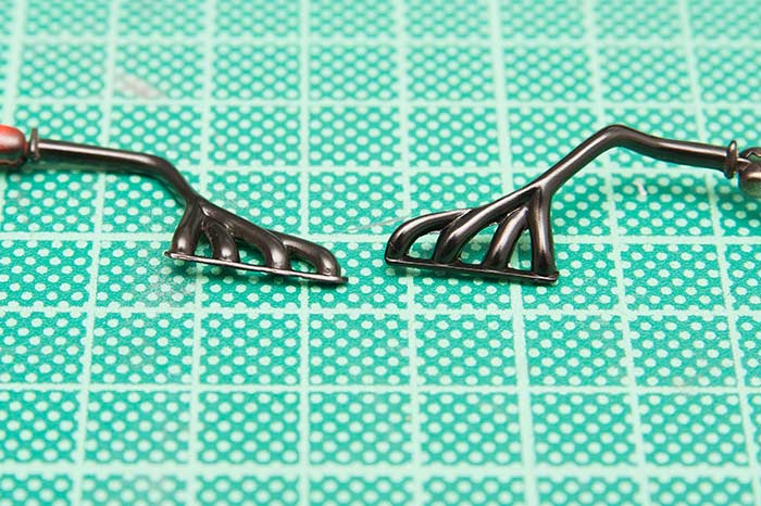

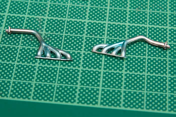

Habe mich nochmal dem Krümmer zugewandt. Meine erste Version sah so aus:
Erst dachte ich der Effekt mit dem heissen Metall würde gut rüberkommen, aber irgendwie gefällt mir das gar nicht. Ausserdem hatte ich wohl übersehen die Dinger zu entgraten :D
Naja, hab meine Ersatzkrümmer rausgekramt und für die Gloss Black Base vorbereitet, danach mit einer Schicht davon lackiert:
Nach einer kurzen Trocknungsphase habe ich dann insgesamt 2 Schichten Chrome drüber lackiert:
Ich denke ich lasse den Krümmer erst mal "Fabrikneu", mit den Auspuff Farben muss ich erst noch experimentieren. Was meint Ihr, passt so, oder?
LG Manfred
