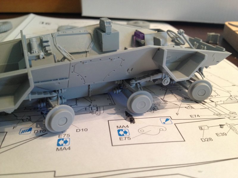

Einen schönen guten abend zusammen,
nachdem ich ja nun mein FAMO vorgestellt habe, wollte ich euch einen weiteren Baubericht bieten. Bei dem Bausatz handelt es sich um ein dKfz 234/4 Panzerspähwagen von Dragon, Nr. 6772. Zum Bausatz selbst muss man, denke ich, nicht viel sagen. Die Qualität des Bausatzes ist ausgezeichnet. Wobei es hier zu beachten gilt, dass es sich um eine Neuauflage handelt. Es ist kein Alu-Rohr dabei. Dafür wurden von Dragon 2 verschiedene Sorten Reifen beigelegt. Ich denke, ich werde sie mischen. Aber seht selbst... :)
Die Premium-Edition...

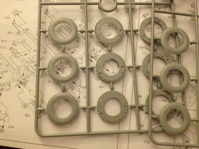

Je Reifen sind insgesamt 6 Teile fällig! Inklusive Felgen und Bremsscheiben sind es dann 9 Teile je Rad. Also, viel zu tun...
Und hier das Ergebnis... Ich denke, es spricht für sich selbst!

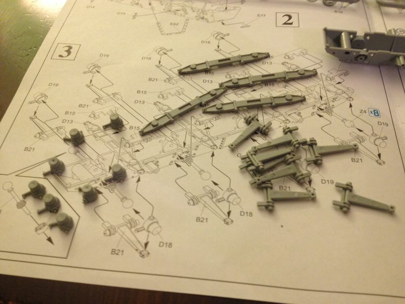

Und hier die Teile für die Aufhängung
Weiter geht es dann morgen. Hoffentlich :)
»Michi1974« hat folgendes Bild angehängt:

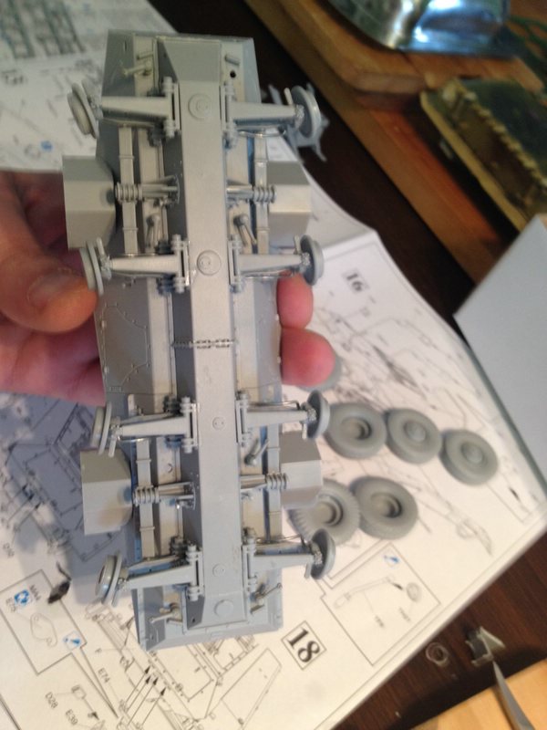

Ja, das mit den Reifen ist schon der Hammer. Habe zuerst die Scheibchen zusammen gebaut und erst nach dem Trocknen versäubert. Das hat ganz gut funktioniert!

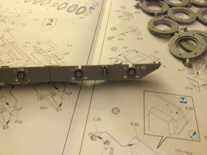

Aber jetzt geht es weiter. Habe heute noch am Fahrgestell die beiliegenden Bremsleitungen verbaut und die Federn eingesetzt. Die Bauanleitung zeigt leider nicht ganz eindeutig, wie die Leitungen montiert werden sollen. Ich hoffe, ich habe es einigermaßen getroffen! ;) Das Fahrgestell ist aber noch nicht komplett Fertig. Die Lenkgestänge, etc. fehlen noch. Ich mache mir im Moment nur Gedanken, wie ich die Teile sinnvoll verbaue, damit ich nachher beim Lackieren keine Probleme bekomme... An den Federn werde ich aber noch ein bisschen nacharbeiten.

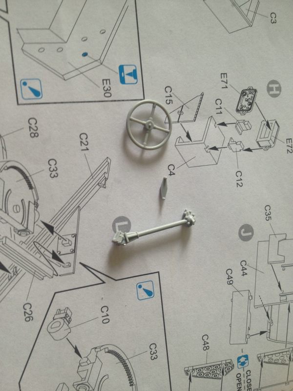

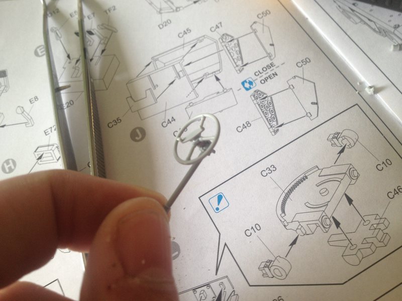

Weiter ging es mit den ersten Einbauteilen, wie zum Beispiel die beiden Lenkräder sowie die Pedalerie. Wer genau hinschaut, sieht für die Pedale der Kupplung ein "K" und für die Bremse ein "B" auf den entsprechenden Teilen. Das ist schon nicht schlecht, auch wenn es nachher keiner mehr sieht.
Dazu gesellte sich dann noch eine Munitionsbox, die sowohl offen, als auch geschlossen dargestellt werden kann. Auch hier sieht man leider nachher nicht mehr allzu viel von...

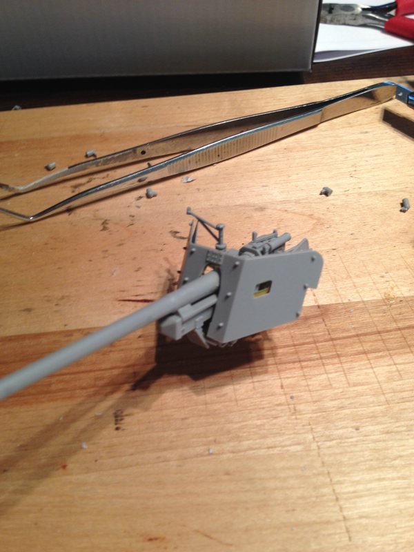

Danach habe ich mit der Haupotbewaffnung angefangen: mit der PAK 40. Das Rohr besteht aus 2 Teilen (jedoch nicht komplett der Länge nach geteilt). Außerdem kann man zwischen 3 Mündungsbremsen (jeweils aus 3 Teilen bestehend!!!) wählen. Dazu kam dann noch der Verschlussblock, der ebenfalls aus insgesamt bisher 7 Teilen besteht!

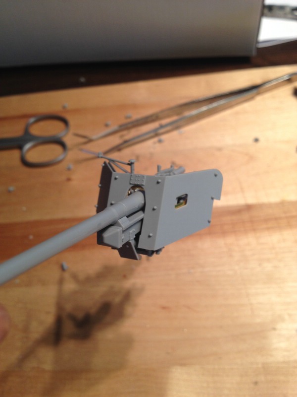

So, liebe Leute, und weiter geht es im Bau. Ich muss schon sagen: für Anfänger ist es meiner Meinung nach nichts. Die Teile sind doch itunter sehr wintzig und hin und wieder muss man schon höllisch aufpassen, was man wie verklebt. So ging es mir gestern und heute beim Bau der Pak 40, Ich hoffe nur, man sieht es nachher nicht mehr. Aber auch das Fahrgestell, wo ich der Meinung war, das ist nur noch ein bisschen, hatte doch noch die ein oder andere Herausforderung. Hier die Bilder:
Das Schild der Pak 40 besteht aus 2 einzlnen Bauteilen. Ich denke, hinter Ätzteilen brauchen die sich nicht zu verstecken und machen es etwas einfacher :) Die Teile sind wirklich sehr dünn und top in der Verarbeitung und den Details
Dei seitlichen Aufnahmen der Pak. Auch hier schön viele kleine Teile...
Hier sind dann die Seitenteile miteinenader verklebt. Musste die Kanone leider komplett verkleben, da ich beim Bau einen Fehler gemacht hatte. Beweglich ist da nix mehr. Aber wofür auch :baeh:
Weiter gemacht habe ich dann noch am Aufbau. Hier habe ich allerdings nur die Lüftergitter innen und diverse Kleinteile im offenen Bereich eingeklebt (da gibts Fotos von, wenn lackiert wird)
Am Fahrgestell habe ich dann die restlichen Arbeiten durchgeführt. Das hat mich allerdings den ganzen Vormittag gekostet. Als da wären: 8x Spurstange, eingeschlagene Räder Darstellen, Aufnahmen für die Spurstangen einkleben (musste hier noch nachbohren), sowie diverse sonstige "Kleinigkeiten" (vielleicht findet ihr sie beim vergleichen der Bilder) :P Dazu tat sich an der Front noch ein "Megaspalt" auf, den ich auch noch schnell verspachtelt habe.
So, bal bin ich dann auch soweit, dass es zum Lackieren gehen kann.
LG Michi

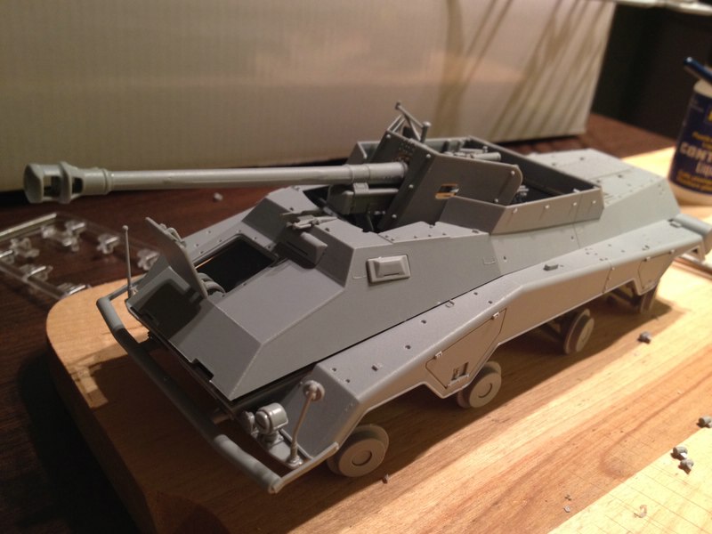

  • »Michi1974« ist der Autor dieses Themas
Beiträge: 47
Wohnort: Altenkirchen/Westerwald
Samstag, 1. März 2014, 21:11
So, die letzten Arbeiten sind gemacht. Hab doch noch was Zeit gefunden dafür... :) Verbaut habe ich nur noch ein paar Seitenteile, Abschlepphaken, die Auspuffanlage, Sichtluken, die Stoßstange, Scheinwerfer, Ersatzradaufhängung... Die Oberwanne ist nur probehalber aufgesteckt. Aber jetzt bin ich endlich soweit, dass ich mit der Farbe beginnen kann. Ich bin mir nur noch nicht sicher, ob ich den Innenraum Rostschutzrot oder doch Dunkelgelb machen soll. Hat jemand vorschläge hierfür? Für die Aussenbemalung habe ich mich schon entschieden. Es wird Dunkelgelb mit dunkelbraunen Tarnflecken (entspricht einem Fahrzeug 1945 an der Westfront. Aber hier die Bilder!
Hier nochmal die Unterwanne mit den angebrachten Details.
Die Oberwanne mir den Sichtluken sowie der obere Aufbau.
Und einfach mal verheiratet :)

Etwas ist mir aber aufgefallen: Scheint es nur so oder sind die Gussnähte beim Kanonenrohr noch nicht ordentlich verschliffen worden (cf. v.a. letztes Bild)?
Bin gespannt, wie dein Fahrzeug nach dem Bemalen aussehen wird.

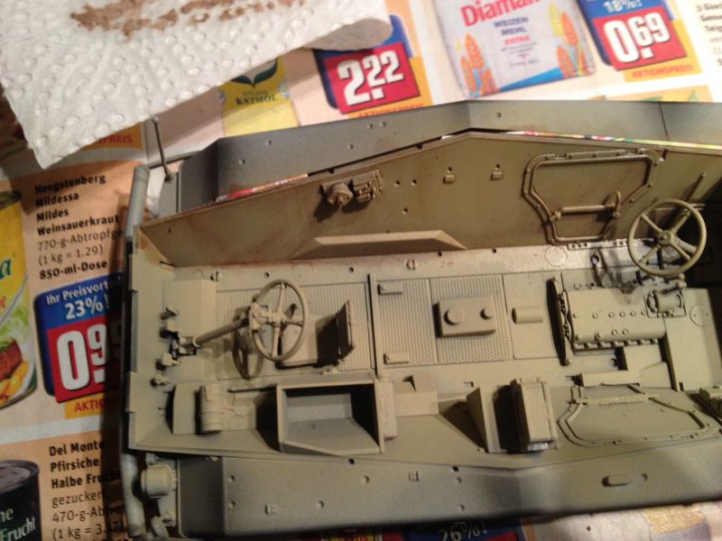

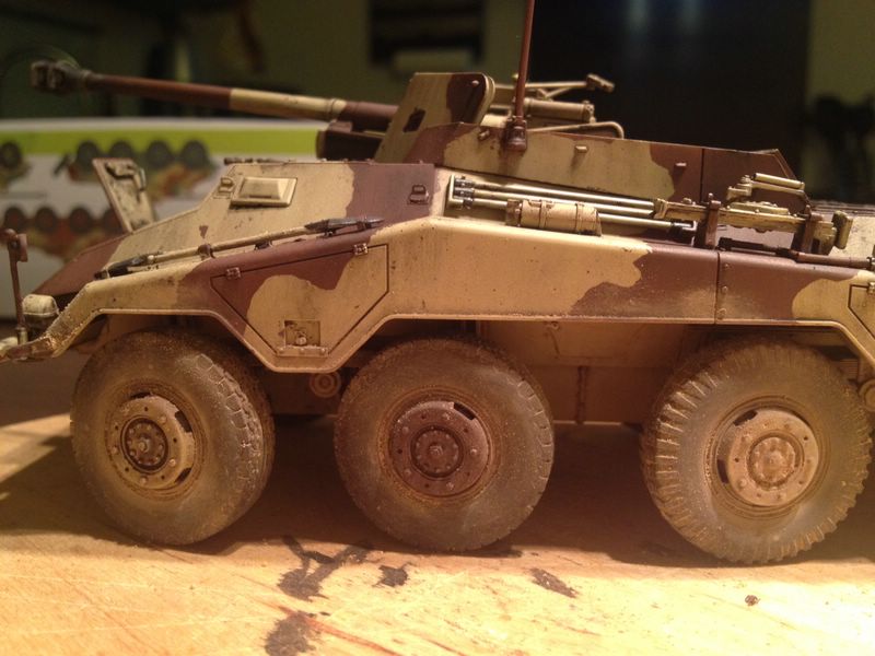

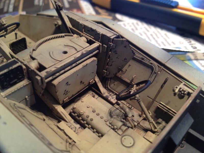

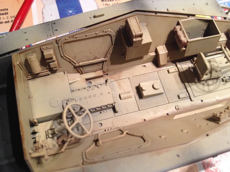

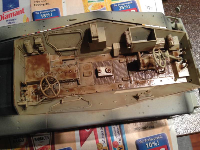

So, nachdem nun die großen Baugruppen zusammen gefügt wurden, habe ich heute mit der Lackierung begonnen. Habe mich dann doch für eine dunkelgelbe Lackierung des Innenraums entschieden. Das Rostschutzrot war dann doch nix. Außerdem bekam das 234/4 ein grobes Preshading mit Vallejo schwarz. Das dunkelgelb ist ein aufgehelltes Tamiya XF 60, welches ich noch übrig hatte.
Danach folgt ein erstes Washing mit Mig Brown Wash. Ich fand es ganz gut um die ersten Details etas besser heraus zu holen. Vielleicht lasse ich noch ein Dark Wash folgen. Aber da schaue ich die Tage mal nach. Hier die erste Hälfte des Innenraumes. In der Mitte sieht man ganz gut den unbehandelten Teil.
Und nun die gegnüberliegende Seite...
Hier mal ein Foto mit Wash im übrig gebliebenen Bodenbereich...
Und hier das Endergebnis. Ich hoffe es gefällt. Vielleicht hat ja jemand noch Anregungen hierfür. Die Detailbemalung folgt natürlich noch!
Beiträge: 439
Realname: Robert
Wohnort: Limbach-Oberfrohna
Sonntag, 2. März 2014, 21:11
Ich würde jetzt anschliesend ein Pin-Wash machen, mit nem dunkleren Braunton.
LG vom Robert

Hallo Robert, da hatte ich auch schon dran gedacht. Ich werde die ein oder andere Ecke noch mit Dark Wash behandeln. Oil and Grease wollte ich hier auch noch unterbringen. Ich schaue einfach mal, wie es mir gefällt. Das Getriebe bietet sich ja hier förmlich an dafür :)

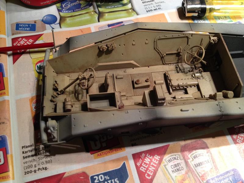

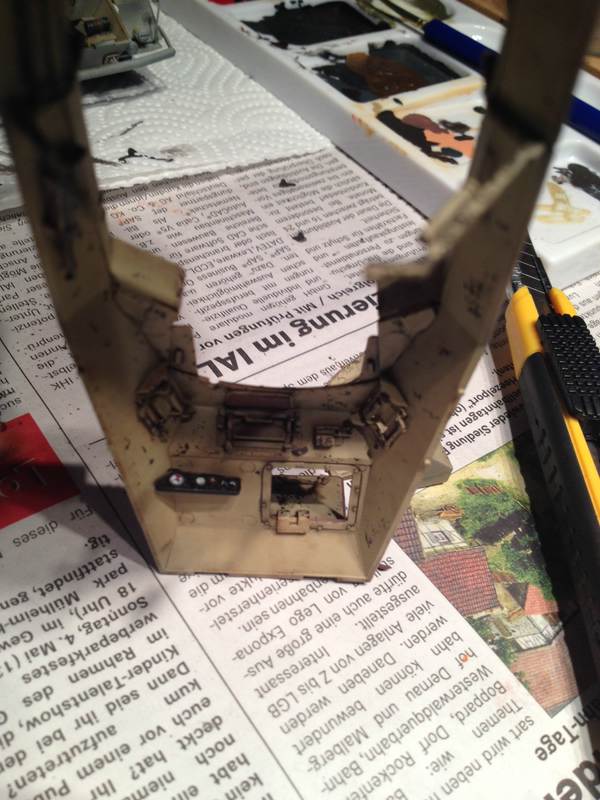

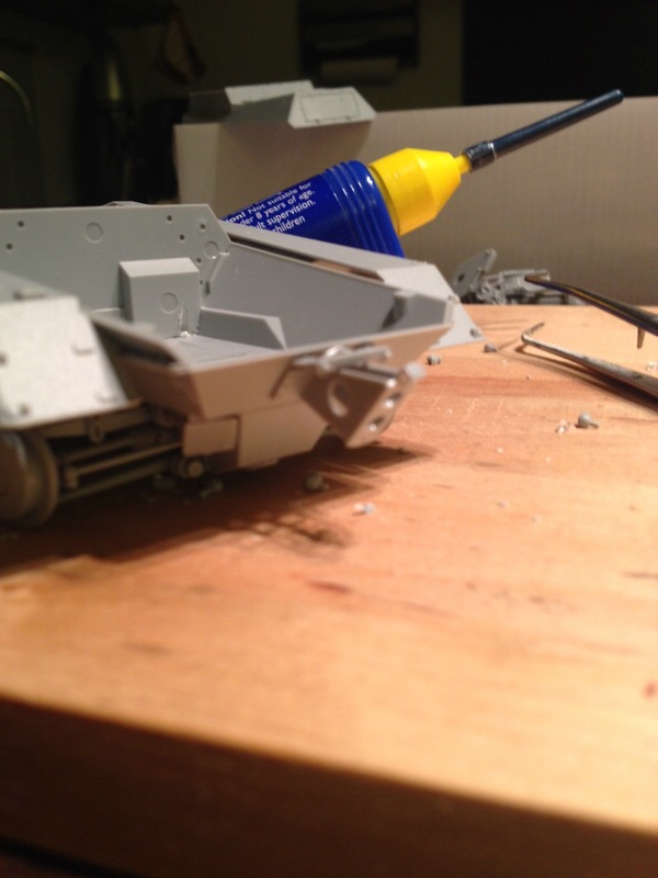

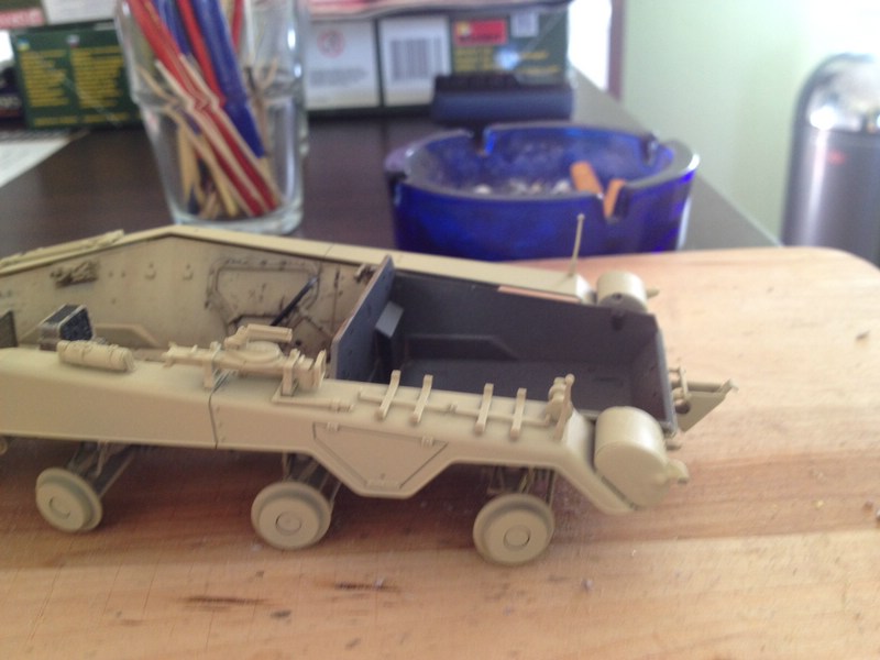

Einen schönen guten abend zusammen! Bei mir ging es dann auch mal weiter... Allerdings hält das Bemalen dann doch ne ganze Weile auf und es geht nur noch langsam vorwärts. Nach meinem Washing mit "Brown Wash" und "Dark Wash" kam dann die Detailbemalung im Innenraum (wobei ich immer noch nicht fertig bin). Verwendet habe ich einige Tamiya_farben, Revell Aqua-Color und Vallejo. Ich denke, es kann sich sehen lassen :)
Und hier die Bilder von der Unterwanne...
Die Oberwanne...
Und noch einmal zusammen gesteckt. Wie schon mal angemerkt, sieht man leider nachher nicht mehr viel... :(
Bei Fragen einfach fragen :) Hoffe, es gefällt euch bisher
Beiträge: 439
Realname: Robert
Mittwoch, 5. März 2014, 19:12
Und ob sich das sehen lassen kann! :) :respekt: :thumbsup:
Einzig an der offenen Luke würde ich die Lackschäden mehr auf die Ränder, als in die Mitte konzentrieren.
LG vom Robert

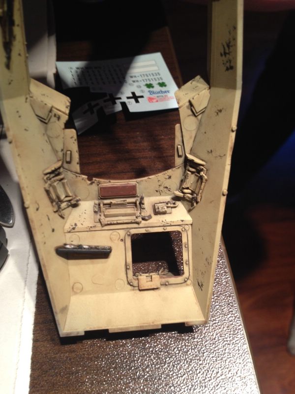

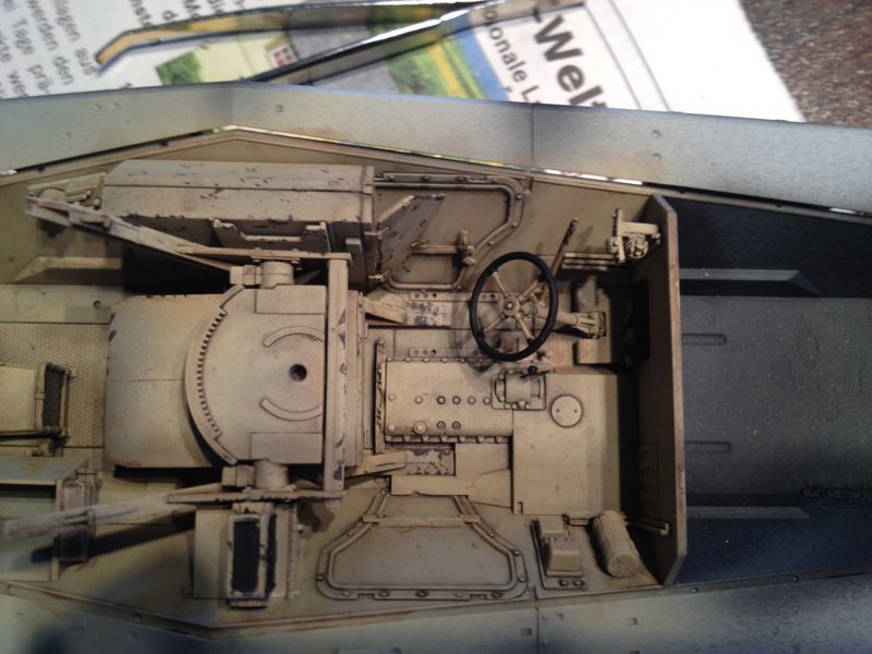

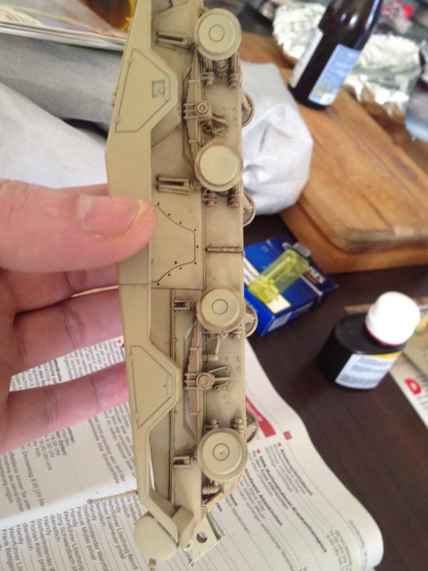

So, auch bei mir ging es dann endlich weiter. Allerdings sind die jetzigen Schritte mühsam, da es ans Lackieren und Altern geht. Das braucht halt seine Zeit. Das Abkleben hatte einiges an Zeit gebraucht, aber "mühsam ernährt sich das Eichhörnchen..." :)
Lackiert wurde mit Tamiya dunkelgelb (allerdings ordentlich aufgehellt. Die Reifen wurden vorher mit Vallejo schwarz behandelt. Ih habe mich dazu entdshieden, dem 234er verschiedene Reifen zu "geben" sowie verschiedene Felgen. Hierzu reiche ich aber noch die Bilder nach...
Die Unterwanne habe ich danach in bewährter Weise wieder mit Dark Wash und Brown wash behandelt. Chipping usw. folgt noch. Wollte jetzt erst mal alles trocknen lassen. Da die Einsatzdauer ja nicht unbedingt ganz so lang war, wollte ich mit dem Altern im Aussenbereich nicht sa ganz dick auftragen... Aber das kommt ja noch!

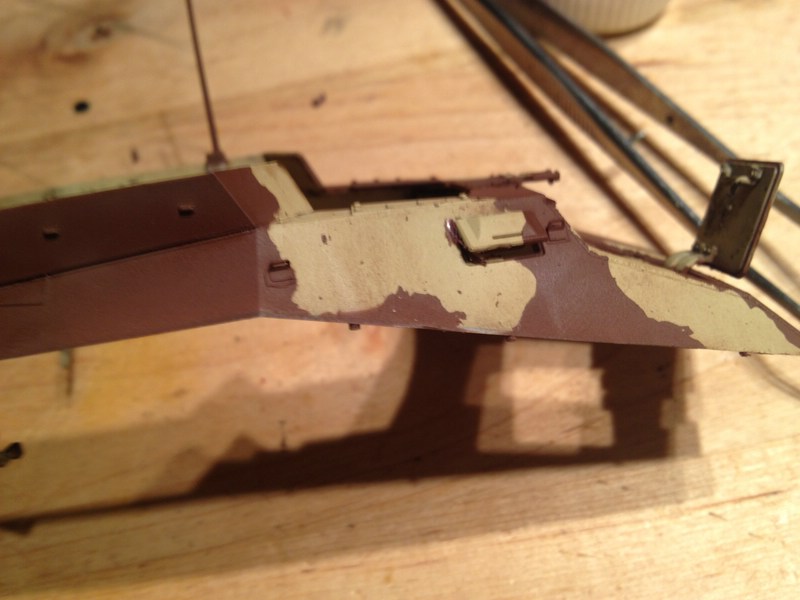

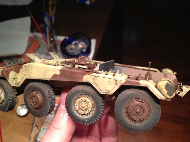

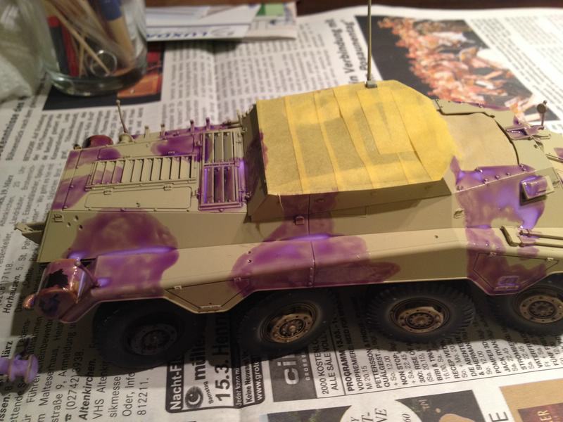

Einen schönen guten abend zusammen! Ja bei mir ging es dann auch nochmal weiter. Aber die letzten Tage waren etwas stressig und da bin ich nicht wirklich zu etwas gekommen. Aber ein bisschen habe ich dann schon geschafft. Es ging also weiter mit dem Lackieren. Leider hatte ich den Fehler gemacht, bereits alle Werkzeuge, etc. zu verkleben. Das war Murks. Fürs nächste mal weiß ich aber Bescheid. Also habe ich mit Maskol die Tarnstreifen abgedeckt und ich glaube das war wirklich das letzte Mal, dass ich sowas gemacht habe. Mit dem Ergebnis war ich nicht wirklich zufrieden. Aber nu ist es zu spät und ich versuche mal, das Beste draus zu machen. ?( Aber hier die Bilder ...
War eine Sch...-arbeit und vor allem das Abziehen nachher. :bang: Lackiert habe ich das ganze mit etwas aufgehelltem Tamiya rotbraun. Die Ränder sind leider etwas fransig geworden, aber ich denke, mit etwas Arbeit bekommt man trotzdem noch ein passables Ergebnis.
Danach folgte, wie auch im Innenraum erstmal ein Brown-wash, um die ganze Sache schon mal etwas zu altern und ein paar "Spuren" zu hinterlassen... Es glänzt noch etwas auf den Bildern, aber ich glaube, ihr wisst ja, woher...
Nach dem Brown-wash kam das Dark-wash. Habe mit beiden Sachen immer gut arbeiten können und es sieht meiner Meinung nach wieder etwas besser aus. Und hier das Ergebnis...
Ich hoffe, es gefällt euch und über Kommentare und Kritik, positiv wie negativ, würde ich mich freuen! In den nächsten Tagen folgt dann der Rest :)
Freitag, 14. März 2014, 20:51
och geht doch, somit haste gleich ein paar Lackschäden dabei, ich finds ganz ok :ok: :ok: :ok:
Vegetarier essen meinem Essen das Essen weg !

Danke erst einmal! :ok: Ein paar kommen noch dazu. Aber wie Du schon gescherieben hast, will ich auch nicht ganz übertreiben. Ich denke, ich bekomme es noch ganz gut hin gebogen :)

Dienstag, 18. März 2014, 21:15

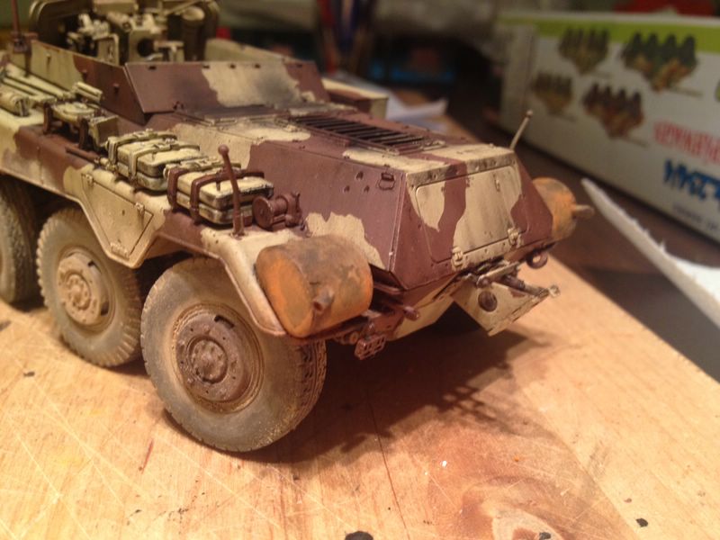

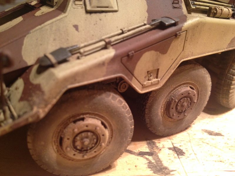

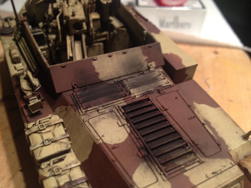

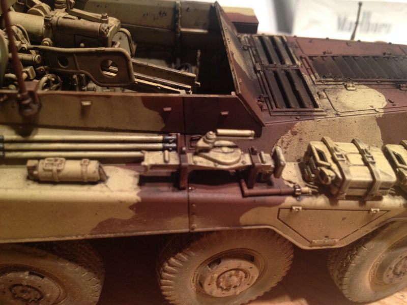

ich wollte dann auch nochmal was von mir hören lassen... :) Nachdem ich nun die Washings soweit abgeschlossen hatte, folgte der Zusammenbau der restlichen Teile (ein paar fehlen allerdings immer noch). Aber ich habe es fast geschafft! Alles in allem ein wirklich toller Bausatz, zwar nicht ganz billig, aber dafür sehr detailreich und ohne weiteres OOB zu bauen. Aber seht selbst, was draus geworden ist...
Gealtert habe ich mitdiversen Pigmenten (Dry Mud, Black Smoke, Light Rust). Allerdings habe ich, wie ihr sehen könnt, erst einmal nur die eine Seite fertig gemacht. Solls ggfs. noch etwas mehr werden? Auch beim Chipping bin ich mir noch nicht so ganz schlüssig, obwohl ich eigentlich ein wenig machen wollte. Wobei, mir das Fahrzeug so auch schon ganz gut gefällt...
Vielen Dank für Kritik und Anregungen :)
Dienstag, 18. März 2014, 21:23
Ich finde das Modell so sehr stimmig und bisher sehr gut :respekt:
Germany's Next Top Modell
Gruß von Reinhart :kaffee:
Mittwoch, 19. März 2014, 20:35
gefällt mir wirklich gut Dein Pakwagen, :ok: :ok: :ok: :ok: :ok:
einzig die Ablagerungen über den Lüfterlamellen würd ich da nciht machen, da kommt nur warme Luft raus, kein Dreck, oder nicht in der Menge
