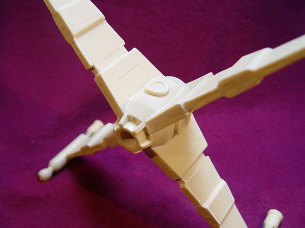

Ein alter Freund aus Jugendtagen für Viele.... Die nette Musik, die kuriosen "Mundgeblasenen" Geräusche und die an sich recht spannenden Geschichte.

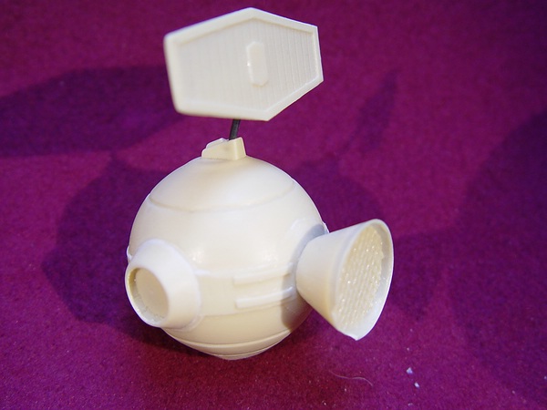

Daher, eine COMET muss her! In Kleinserie, weils sowieso die Formen hat und weils Spaß macht.

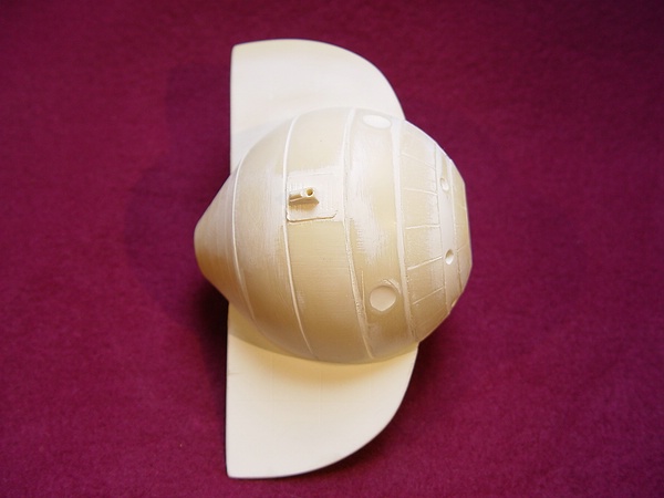

Die Urbauteile sind geschnitzt, und zu Formen gewachsen. Jetzt kommt der Prototyp. Die schweren Teile habe ich mit PU-Isoliermaterial leichter gemacht, sonst geht schon bei der Rumpfkugel nichts mehr!

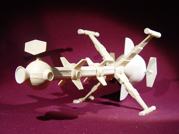

Mit vielen Teilen und viel Arbeit wird sie, und schaut so ganz charmant aus. Diese lange Konstruktion in Resin ist mir nicht steif genug.

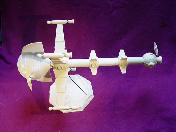

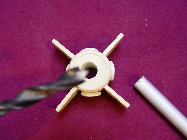

So habe ich die Rumpfmodule aufgehort und packe ein stabiles Alu-Rohr rein. Jetzt passt es. Dauerhaft.
Mit einem Stück Mondoberfläche als Basis...Mit ca 40cm ganz ordentlich!
Bemalen kommt später. Da mach ich mir jetzt keine Gedanken dazu! Sie fliegt!!!

Da das Schiff ein Alu-Rohr als Zentralträger hat, bietet sich an, vorne und hinten einfach aufzubohren und die Kabel durch das Rohr zu führen. Kann jeder mit Bohrmaschine selbst machen.

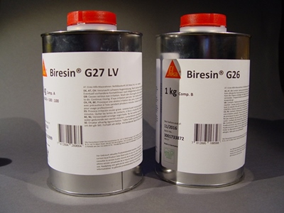

Hallo alle COMET-Freunde,
gestern kam das Paket mit dem Resin an. Die Marke dürfte wenig bekannt sein, ist aber das industrielle Resin, der von grösseren Giessereien verwendet wird.
Ich habe gleich begonnen, die ersten Probegüsse zu machen. Die Formen, die ok sind, werden sogleich auch genutzt, und das kleine Abenteuer COMET geht los!
