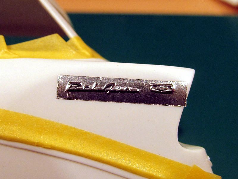

So geschehen mit dem verchromten Kantenschutz vom vordern Kotflügel runter bis zum Hinterrad. Was mich daran stutzig gemacht hat, Revell hatte da gar nichts vorgesehen. Was nicht tragisch ist, gab es doch auch Nomads ohne diesen Kantenschutz.
Dennoch gefiel mir dieses Detail so gut, das ich mich gezwungen sah, eine Entscheidung zu treffen. Entweder alles lassen und den Nomad ohne bauen, oder versuchen, die Teile selber herzustellen. War doch wohl klar, wie meine Entscheidung ausgefallen ist, also froh ans Werk:
Auch wenn man es im Grunde gar nicht sehen kann, möchte ich freundlich darauf hinweisen, das ich den Scheibenrahmen auf der Beifahrertür mit 0,5 mm Rundmaterial neu gemacht habe, nachdem ich ihn beim Entgraten quasi fast komplett entfernt hatte

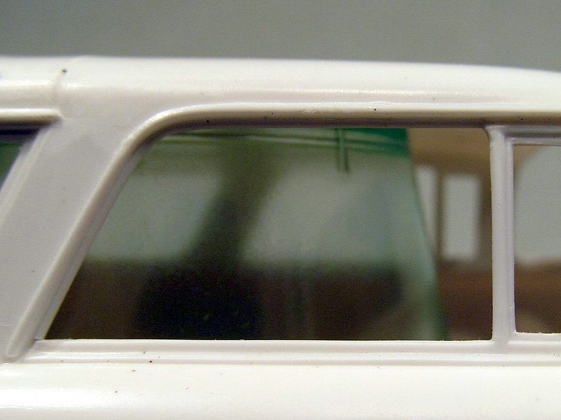

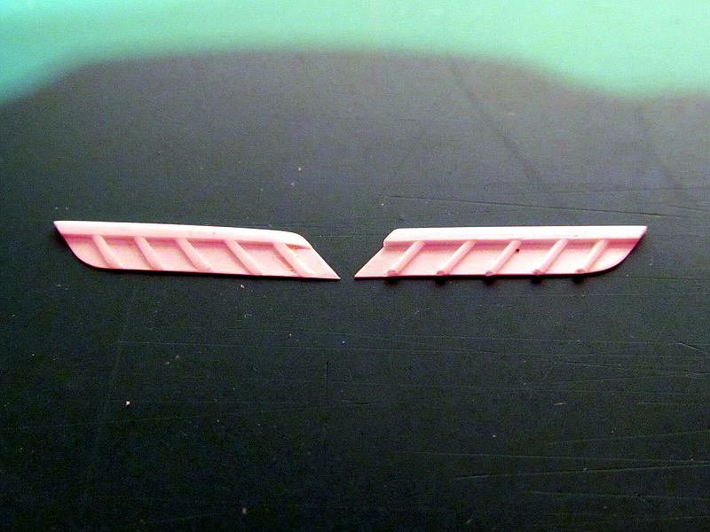

Die Zierleiste oberhalb des Fahrerfensters war aufgrund des Formenversatzes unansehnlich, auch die habe ich ersetzt. Geklebt habe ich die beiden Leisten übrigens mit Ethylacetat, ein Teufelszeug
Hier habe ich mal angezeichnet, wo der verchromte Kantenschutz am Kotflügel seine Position finden wird und wo also der Kotflügel Federn wird lassen müssen ( schönes Wortspiel Flügel - Federn )

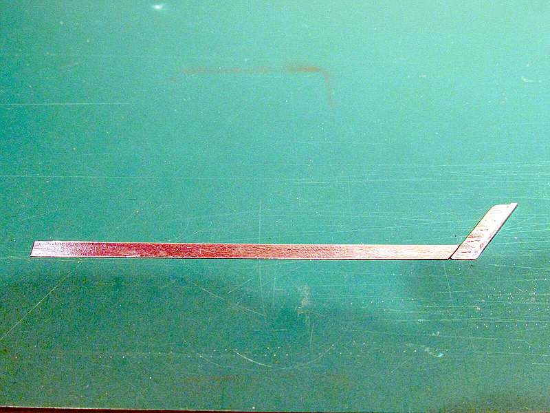

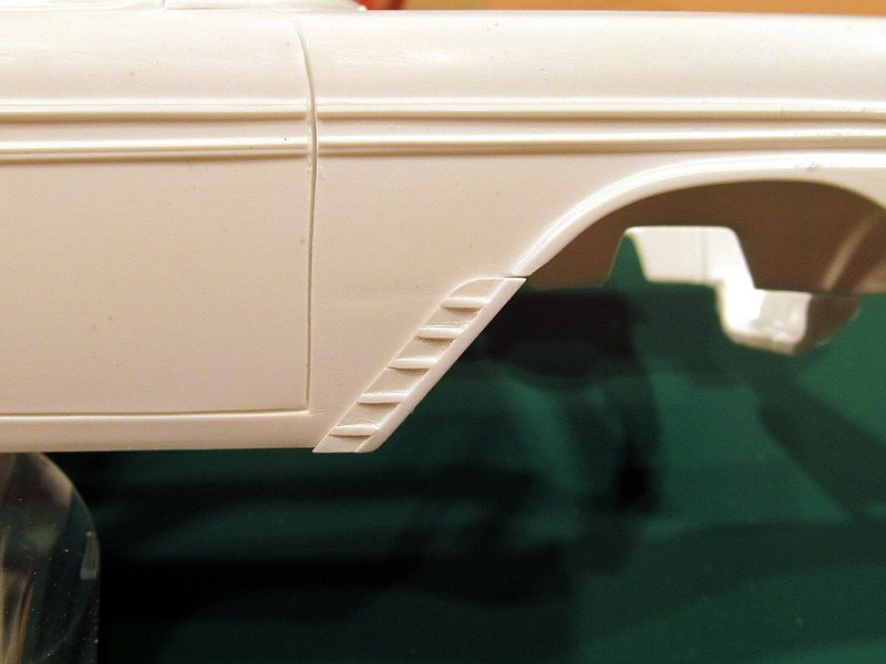

Bevor es den Kotflügeln an die Substanz geht, habe ich mal ein Probestück hergestellt, um zu sehen, ob sich meine theoretische Vorstellung in die Praxis umsetzen lässt
Die Kotflügelkante hat einen Winkel von 50°
Links Beifahrer-, rechts Fahrerseite
Die vordere Kante ist aufgeklebt und die Positionen der Streben ist angezeichnet
Das Teil der Beifahrerseite ( links ) ist fertig geschliffen, das Andere noch roh
Probesitzen auf dem bearbeiteten Kotflügel
Beide Seiten verchromt
Einer der unteren Kantenschutze beim Entgrater
Die Teile der Beifahrerseite mal aneinander gehalten
Soviel zum Thema: “Den Nomad werde ich weitestgehend ob bauen”. Ha, das ich nicht lache.

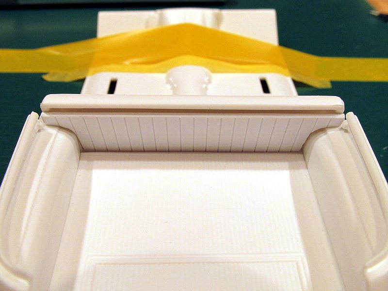

Die bereits angesprochene Rückseite der hinteren Sitzbank habe ich aus 1 mm geschlitztem Material rausgeknabbert und angepasst
Aus 3 mm Rund habe ich den oberen Abschluß gemacht und mit GAP verspachtelt. Jetzt muss alles schön durchtrocknen und dann wird beigeschliffen
Der Spachtel brauchte gar nicht so lange, bis er geschliffen werden konnte. Die Zeit habe ich genutzt und habe mir mal meine Referenzphotos vom Innenraum noch mal angesehen. Was soll ich sagen. Hätte ich das mal vorher gemacht, wäre mir einiges an Arbeit erspart geblieben. So wie ich das gemacht habe, weil ich es mir so gedacht habe, nämlich eine schöne Polsterwulst zu bauen, war es natürlich falsch, also Korrektur
Gut, leicht irreführend war auch der Bemalhinweis in der BA, der da besagte, die Rückwand in Wagenfarbe zu lackieren. Was im Grunde genommen nicht schlimm, aber dennoch nicht korrekt ist. Die Rückwand wird vom Teppich bedeckt, wie der gesamte Kofferraumboden. ( Mit farbiger Gummimatte belegt habe ich das auch gesehen ). Sogar auf der Innenseite der Heckklappe findet sich der Teppich wieder. Na gut, dank Ethylacetat ist die Verklebung schnell erledigt und das Beischleifen reine ( Form ) sache ( wieder ein Wortspiel )

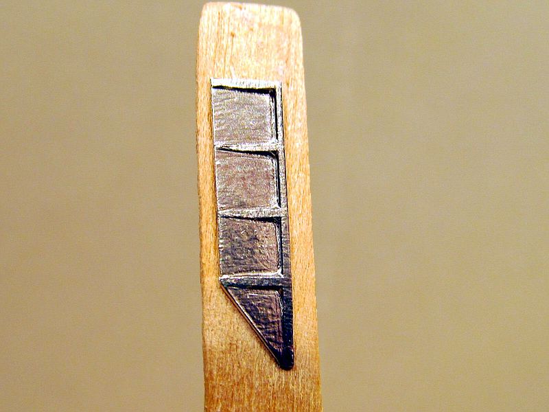

Revell hat sich für die Darstellung von Stoff und Leder entschieden. Schade nur, dass die entsprechenden Keder nicht dargestellt sind. Also, selber machen. So ist eine gute Abgrenzung zwischen den Flächen gewährleistet
Auch die Rückbank bedarf einer Behandlung
Zwar ist das BMFen eigentlich noch nicht dran, ich dachte nur, es könnte interessant sein, wie ich das mache. Zuerst ein Stück BMF in entsprechender Größe ausschneiden und leicht auflegen
Mit einem Wattestäbchen wird die BMF angedrückt und Konturen, soweit möglich herausgearbeitet
Mit dem auf einer Seite abgeschrägten und auf der anderen Seite sehr spitz geschliffenen Zahnstocher die Details noch weiter bearbeiten
Zum Schluß dann noch überschüssiges Material entfernen und die Schnittkanten final platt drücken, damit sich der Lack da nicht aufbaut. Jetzt geht’s zum Lackierer, die Hauptfarbe crocus yellow aufbringen

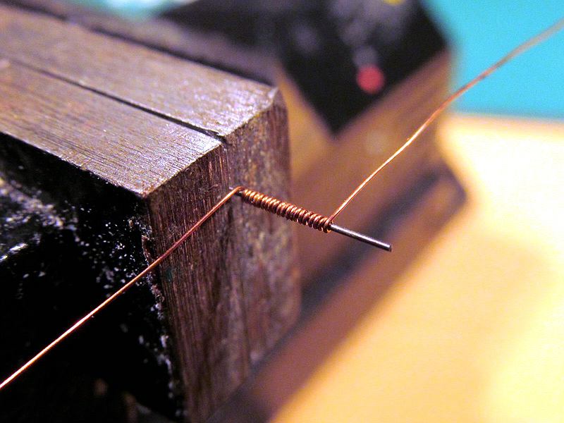

freut mich, das euch meine Keder so gut gefallen. Ich habe dafür die Litzen aus einem Kabel gezerrt. Die gleichen Litzen, aus denen ich auch meine Fake-Motorverkabelung mache. Sie haben einen Durchmesser von ca. 0,15 mm. Aus PS kann man sowas m.E. also nicht machen, weil da der kleinste Durchmesser 0,5 mm ist ( Ich mag mich irren ). Geklebt habe ich sie mit Sekundenkleber, allerdings nur punktuell. Dafür habe ich mir aus so einer Litze eine kleine Öse gebogen. Die nimmt gerade soviel SK auf, dass es nicht alles vollschmiert. Da die Litzen aus Kupfer sind, lassen sie sich prima in Form biegen
@ Bernd: Das erste Photo zeigt die komplette vordere Sitzbank, das zweite Photo zeigt die Rückenlehne der hinteren Sitzbank ;)

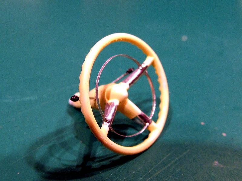

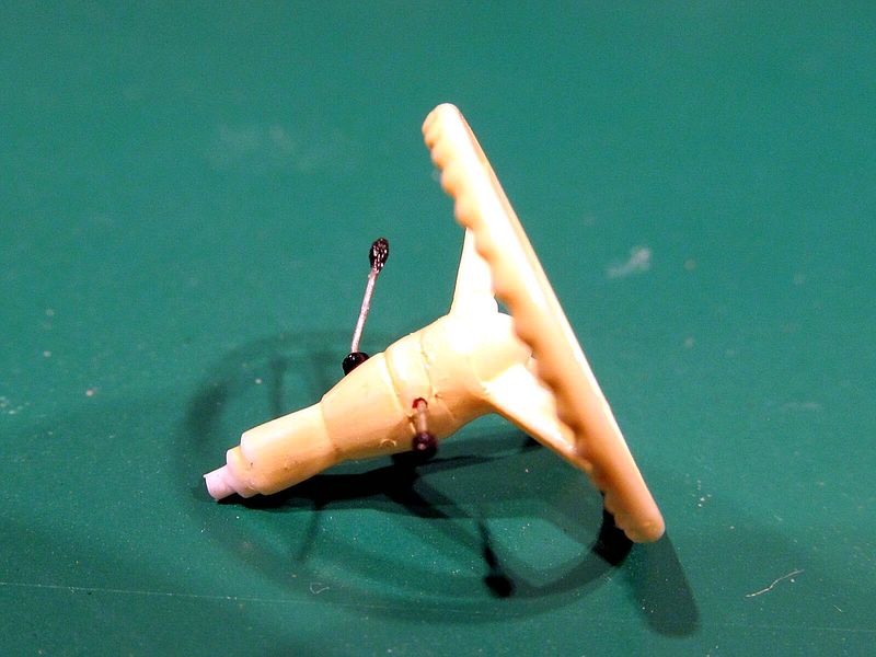

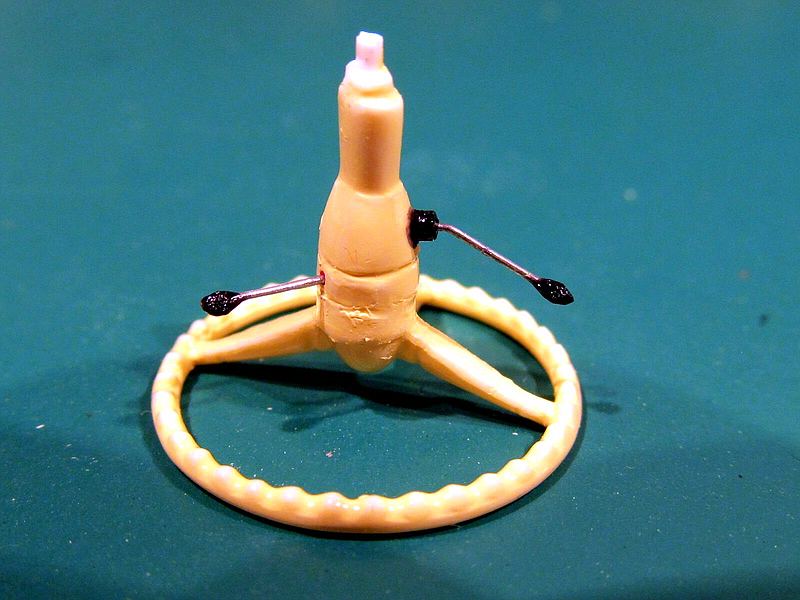

Der “Wickeldorn”, ein ausgedienter Bohrer mit 0,3 mm D
Da eine Rückholfeder eine Zugfeder ist, muss sie ganz eng gewickelt sein ( sonst wäre sie ja eine Druckfeder ). Jetzt kommt sie aber erstmal ins Teilelager für später
Etwas zu schnell für ein Standmodell, wie ich finde :abhau: . Vielleicht ist der Tacho ja auch defekt, wer weiß
Dafür ist es ganz klar 9:00 h

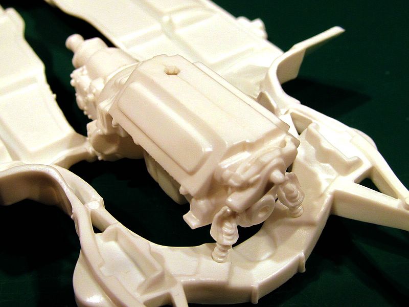

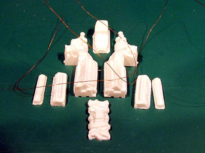

Der Motorblock sitzt schon mal satt auf allen vier Aufnahmepunkten

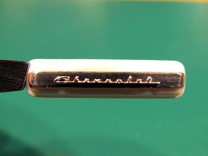

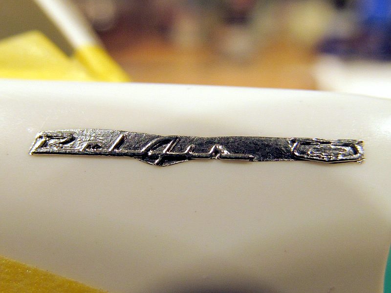

Die “Chevrolet”-Schriftzüge auf den Zylinderkopfdeckeln habe ich geBMFt, die werden dann nach dem Lackieren wieder freigelegt
. . . to be continued

Na, das passt ja ganz schön sauber zusammen, so hat man es gern :) . Die Feder hättest du ruhig später anfertigen können, hoffentlich verirrt sie sich nicht im Teilelager, bei mir kommt das zumindest in letzter Zeit öfters vor :rot: .
Das die Uhr 09:00 anzeigt glaub ich nicht so recht, ich denke es war eher 15 vor 12:00 als du die Bilder gemacht hast :pfeif: .

Oh Mann...der Makro ist ja gnadenlos.
Wie haste denn das Amaturenbrett geschwärzt? Sieht teilweise ganz schön "zugekleistert" aus...neben der Uhr zum Beispiel :pfeif: Aber gut.
Das BMF auf dem Ventildeckel werde ich mir mal merken :ok: , obwohl...war der Schriftzug nicht mit lackiert :D

Schön zu sehen, die verchromten Schriftzüge. Und ein paar Leitungen verlegt habe ich auch schon

Das Lenkrad hat die Position “leicht links eingelenkt” bekommen und neue Blinker- und Schalthebel. Der Schalthebel befindet sich dann jetzt auch in der Parkposition. Meine Güte, das Makro ist unerbittlich. Der Hupenring folgt noch
Na gut, ich hab ihn dann doch noch gemacht, den Hupenring. Aus einem ca. 0,5 mm Streifen Teelichtalu. Weit über eine Stunde habe ich damit verbracht. Und ich muss sagen, . . . ja nee, is klar, schön is anders. Ich denke, ich bleib bei meinen Hupenringen aus 0,3 mm Draht
