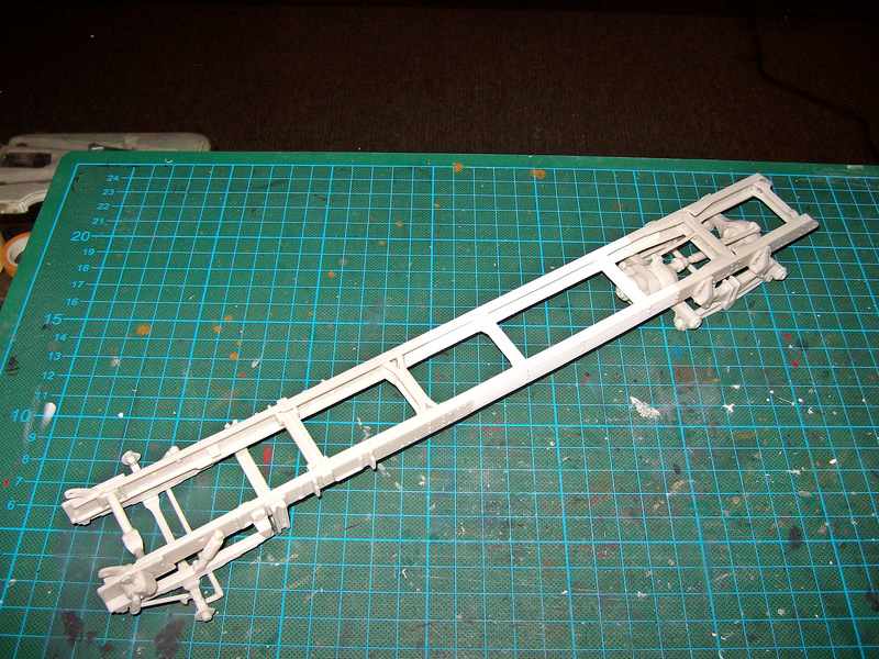

Nun starte ich das Projekt, mit dem Bau des Fahrgestelles, hierzu habe ich zu erst alle normalen Teile des Fahrgestelles versäubert und anschließend zusammen geklebt.
Dieser erste Schritt muss nun gut durch härten, bevor das ganze dann auseinander geschnitten/gesägt wird. Dazu dann mehr im nächsten Teil.

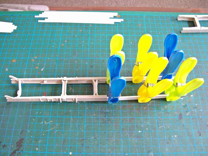

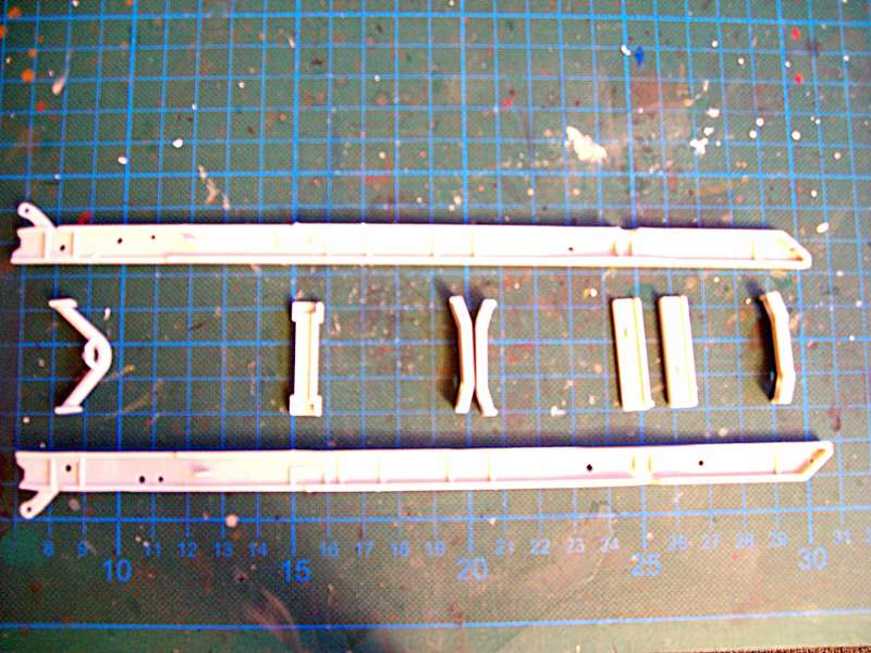

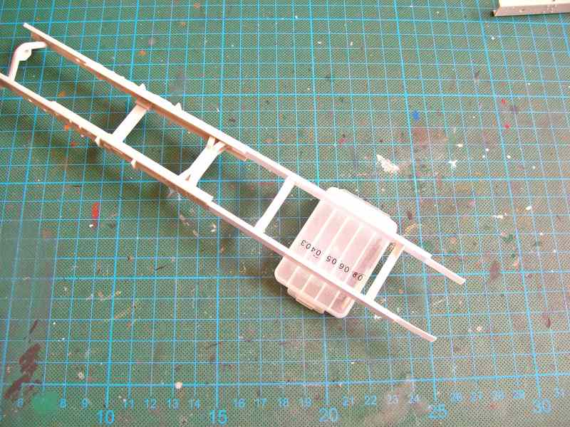

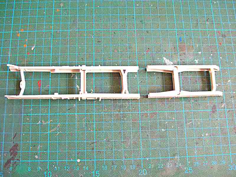

Nachdem alles gut ausgehärtet war, konnte das Fahrgestell ungefähr im hinteren Drittel zersägt werden. Hier war am meisten Platz um die Verlängerungsteile ein zu bauen.
Anschließend habe ich mir die einzelnen Streifen für die Verlängerung zu geschnitten. Sie sind aus 0,5mm und 0,75mm Sheetplatten geschnitten, so das eine genau Anpassung später möglich war.Die Streifen sind 0,8cm und 0,4cm breit und 13cm und 10cm lang. Die alten waren je 4cm länger.
Allerdings habe ich mich zu erst einmal um satte 4cm verrechnet, eine Verlängerung um 16cm erschien mir dann doch viel zu lang, so dass alle Streifen um 4cm verkürzt wurden, so das sich nun eine Fahrgestellverlängerung um 10cm ergibt. Was vollkommen ausreichend ist um später einen 10ft Container hinter der Cabine anzubringen.
Nun wurden zuerst die inneren 13cm langen Streifen verklebt und trocknen gelassen
Dann wurden die 10cm langen Seitenstreifen angeklebt, gesichert und zum aushärten zur Seite gelegt. Danach kamen dann die 10cm Seitenstreifen dran.
Zwischenzeitlich wurden zwei Mittelträger angefertigt, um dem Ganzen Festigkeit zu geben. Sie bestehen aus 4x4mm H-Profil sowie aus 4mm L-Profil und sind 3,1cm lang. Die Profile wurden mit einander verklebt anschließend wurden je Profil drei 2mm Löcher gebohrt, wobei die außen liegenden Löcher mit einer Rundfeile verlängert wurden. Abschließend wurden das L-Profil noch eingeschnitten. Links und rechts je 4mm vom Rand und im Winkel von 45° nach oben geschnitten und die Mitte dann heraus getrennt.
Anschließend konnten die Mittelträger eingeklebt werden, hier habe ich dann Schluss gemacht um alles gut aushärten zu lassen.
Später wurde dann das kurze hintere Rahmenteil mit der Verlängerung verbunden und die Restlichen Rahmenteile, oben und unten konnten verbaut werden.
Wenn das alles trocken ist, wird verspachtelt und verschliffen, aber das kommt dann erst im nächsten Teil.

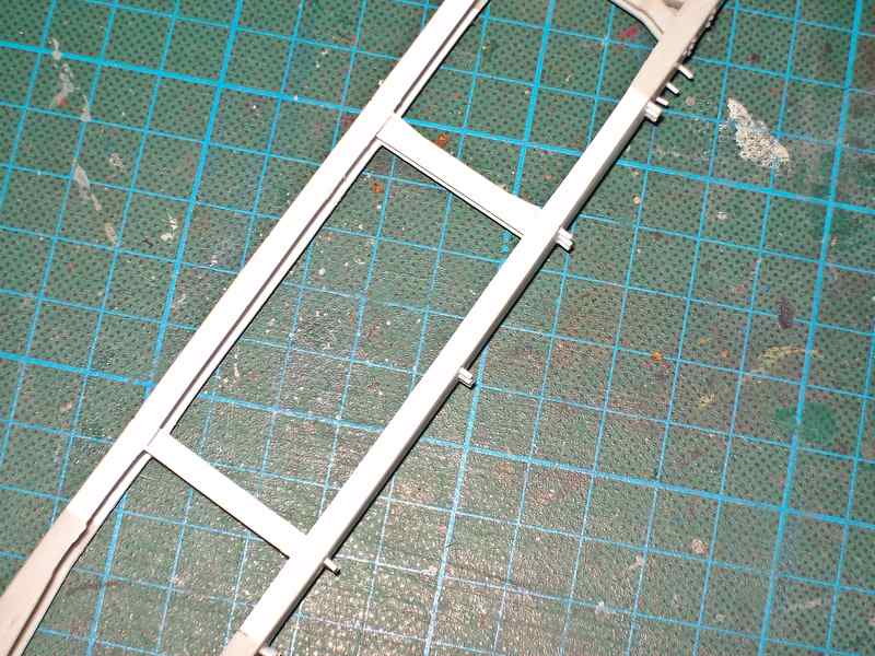

Aber etwas weiter gekommen bin ich auch, durch den Eigenbau dauert halt alles etwas länger, bedingt durch die Trockenzeiten von Spachtelmasse und Kleber.
Gespachtelt und verschliffen wurde insgesamt dreimal, bis ich zufrieden war, eine komplette Fotostrecke erspare ich mir aber. Daher nur zwei Fotos dazu, einmal vom Anfang und eines vom Ende der Aktion.
Nieten am Rahmen wurden mittlerweile auch angebracht, hierzu habe ich diesmal einen Evergreen Rundstab mit 0,5mm Durchmesser genommen. Klein Stücke davon angeklebt, abgezwickt und auch verschliffen. Eine Seite ist soweit fertig, die andere wird dann heute im laufe des Tages bearbeitet.
Wenn ich damit durch bin, können Federn, Achsen und andere Anbauteile angebracht werden. Dazu dann in den nächsten Tagen mehr.

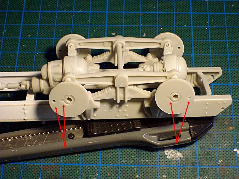

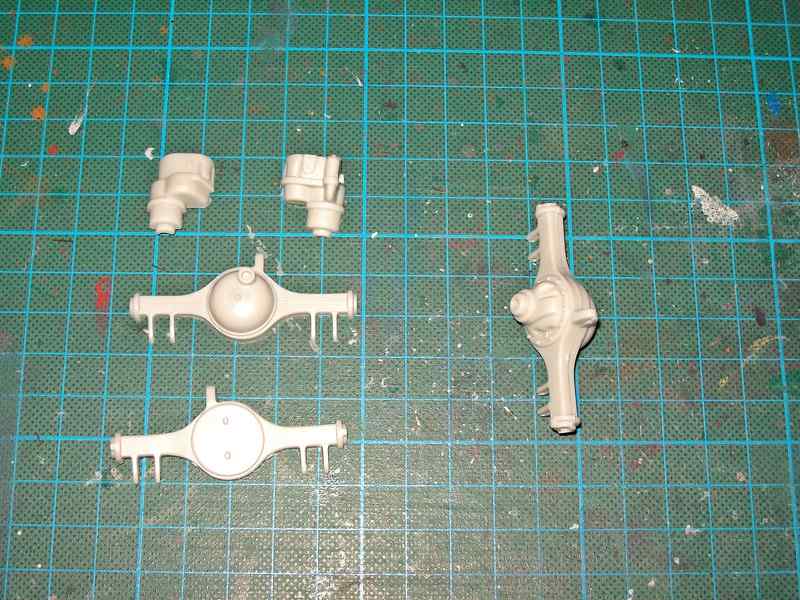

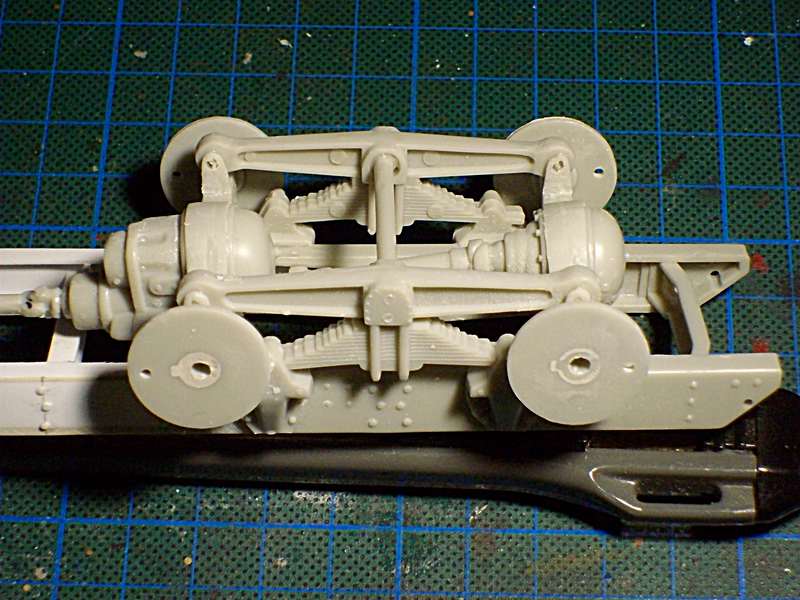

Auch bei mir ging es Gestern und Heute ein wenig weiter, die hinteren Achsen wurden zusammen geklebt und anschließend versäubert.
Dann mussten an den vorderen Schwingungsdämpfern Senkstellen verspachtelt und verschliffen werden.
Nun wurden die vorderen und hinteren Federpakete an das Fahrgestell angeklebt. Vorher mussten auch an diesen Teilen einiges an Graten entfernt werden. Auch die Vorderachse wurde dann gleich mit angebaut.
von oben
von unten
Heute Mittag kamen dann die hinteren Achsen mit kurzem Kardan und das Lenkgetriebe an die Reihe.

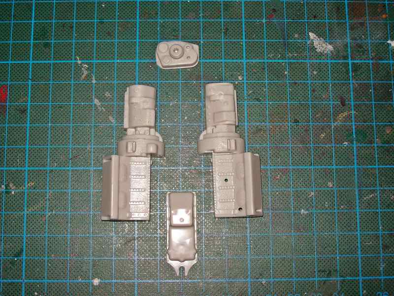

Anschließend wurde der Motor rudimentär zusammengebaut, d.h.: linke und rechte Motorhälfte, Ölwanne und hintere Getriebeabdeckung wurden zusammengebaut und versäubert.
Der Motor wurde dann, mit Hilfe zweier Gummis, im Fahrgestell fixiert. So kann ich mir die genauen Maße für den neuen langen Kardan abgreifen und das ganze dann einpassen.
Soweit der Stand der Dinge, mit dem Kardan und was da sonst noch so dazu kommt, befasse ich mich in den nächsten Tagen. Bis dahin,

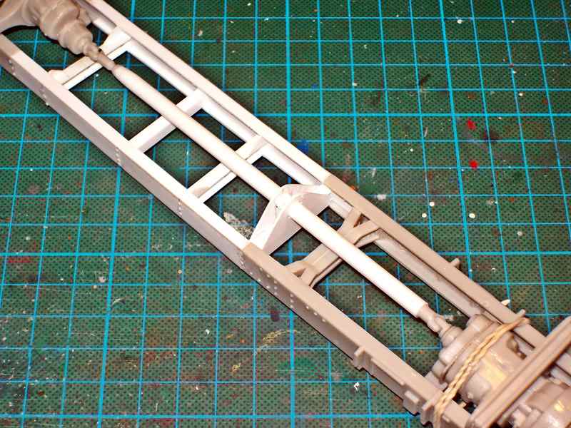

So ist nun auch der neue, lange Kardan fertig und eingebaut. Hierzu wurde aus dem alten ein ca. 1,5cm langes Stück heraus getrennt.
Die beiden Endstücke wurden dann mit einem neuen 11,8cm langen und 5mm Durchmesser, Rohrstück verbunden.
Nun kam die Passprobe und der Kardan passte auf Anhieb haargenau hinein.
Da der Kardan aber doch ziemlich lang ist, habe ich zusätzlich noch ein Zwischenlager eingebaut, diese besteht aus einem 4mm H-Profil und zwei zurecht geschnittenen und zugeschliffenen 0,5mm Sheetplatten, sowie je einem 5mm Loch um den Kardan hindurch zuführen.
Das hat den Vorteil, das der Kardan schon fest eingebaut werden konnte und der Motor trotzdem wieder entfernt werden kann um ihn dann fertig zu bauen, auch etwas mehr Stabilität gibt es und zudem sieht es auch noch ganz gut aus, wie ich finde.
So, das war es dann erst einmal wieder von meiner Baustelle, in diesem Sinne allen ein schönen 4. Advent.

in dein Wellenzwischenlager gehört in echt sicher noch ne Hardyscheibe um die Schwinngungen zu dämpfen die eine so lange Welle sicher entwickelt
Gruss,Rudi

Die neue Kardanwelle ist ganz schön lang, in echt würde die bestimmt gut swingen :S . Da du da drüber noch die 10"-Büchse plazierst wird man sie später sowieso nicht mehr sehen, außer du legst den GMC auf's Dach, von daher kannst du auch auf ein Extra Gelenk verzichten :) .
Grüße - Bernd

Schön das Euch meine Bastelei bis hier gefällt, gibt Mut zum weiter machen. Mal zum Kardan noch ein Wort/Satz. Rudi mag da durchaus recht haben, das Teil wäre im Original 3,5m lang, aber hier geht es eher um Stabilität als um Originaltreue, sitzt ja genau an einer Schnittstelle des Fahrgestells. Wie mein Namenskollege ja schon so richtig schrieb kommt da ja noch die „Büchse“drauf und man sieht da später nichts mehr weiter. Auch bin ich mir noch nicht sicher ob der Container, im Modell, fest oder abnehmbar wird, da gibt es ja auch im Original beide Möglichkeiten, so das jedes Quäntchen an Stabilität wichtig sein könnte.
Bilder und wie es weitergeht dann wieder beim nächsten mal, bin auch am Überlegen ob ich nicht schon mal parallel mit dem Trailer anfange...

Somit wurden nun als nächstes die Senkstellen, die nach dem verkleben der Platten vorhanden waren, verspachtelt und verschliffen.
Ein bisschen verblüfft war ich nach dem ankleben der Platten an der Vorderachse, diese scheint so verzogen zu sein das sich ein leichter Lenkeinschlag nach rechts ergab und zwar auf beiden Seiten. Ich habe das nicht korrigiert sondern einfach so gelassen. Da die Spurstange auch schon verklebt war und ich mir hier keinen Bruch produzieren wollte, habe ich da auch nichts mehr geändert.

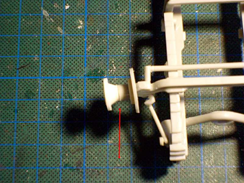

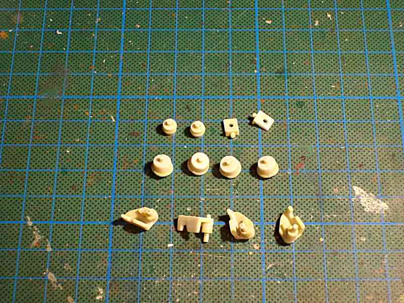

Nun mussten noch die Radbolzen um ca. 2-3mm gekürzt werden, damit später die neuen Räder bündig passen.
Bei der anschließenden Suche nach den Bremszylindern und ihren Halterungen, stellte sich heraus das sie an einem der zwei Chromgießäste waren... und da ich ja hier keinen Showtruck baue, war das ein absolutes NO GO für mich und die Teile mussten vom Chrom befreit werden.
Hier kam nun wieder Backofenreiniger zum Einsatz, ich benutze da einen billigen aus einer Drogeriemarktkette. Nach ca. zwei Stunden war das dann aber auch erledigt.
