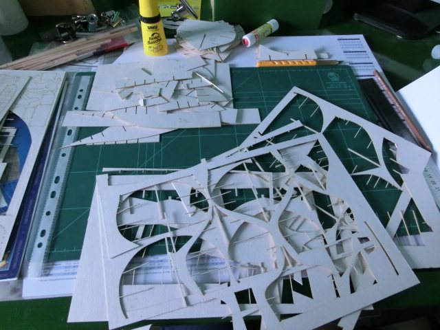

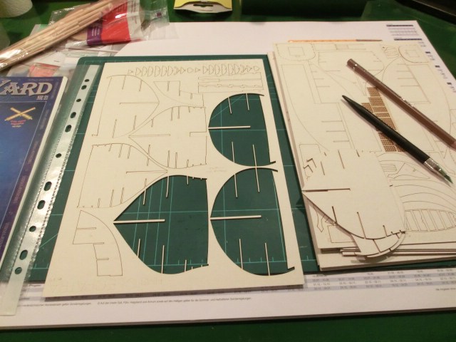

Für die Spanten kommt die Masse der Lasercutteile zu Einsatz. Wer schon mal so viele Kurven in 1mm Finnpappe geschnitten hat, der wird die Lasercutteile begrüßen.
Das, was überflssig ist und das, was gebraucht wird:
Die gelasertenTeile-Nummer sind zum Teil sehr schwach, so dass sich eine Beschriftung empfiehlt.

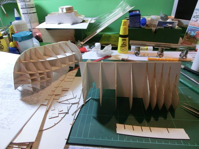

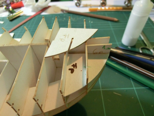

Weiter geht es mit dem Zusammenstecken des Spantgerüstes. Die Passgenauigkeit ist bisher sehr gut. Die Teile habe kaum Spiel, so dass auch ohne Klebstoff schon ordentlich Stabilität vorhanden ist.
Leider gibt es bei Shipyard wohl immer das beliebte Rätsel "Finde den bzw. die Fehler". :!! Hier der erste:
Die Aussteifungen oben im Bug (Teile Fp und Fl) haben zwar die korrekten Abmessungen, leider wurde die Ausnehmung für den Spant I nach außen geschnitten, statt nach innen. Weiter ist eine Knagge vorhanden, für die es in Spant II keinen Aufnahmeschlitz gibt. Das liegt aber nicht an den gelaserten Teilen. Diese stammen von einem anderen Verlag und wurden strikt nach den Vorgaben des Ursprungsbogens gefertigt. Daher waren diese Teile auch keine Hilfe. Also mal eben selbst 2 neue Teile aus Finnpappe geschnitten, die Aussparung für den Spant auf die richtige Seite, eingepasst und unter Verwendung von ausreichend Klebstoff befestigt. Jetzt mache ich mich daran das Gerippe zu vervollständigen.

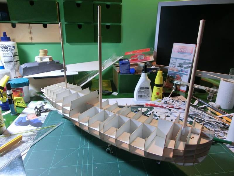

Spanten zusammenstecken, die zwote.

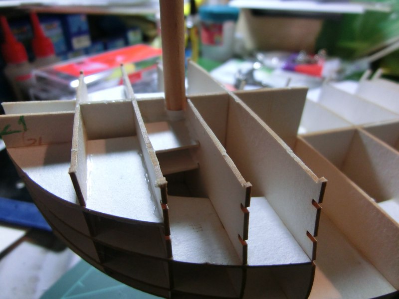

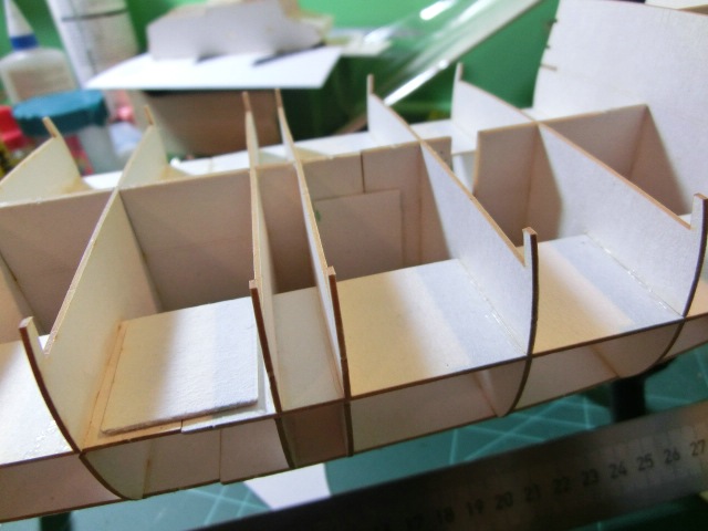

Das Spantgerüst ist fertig. Als Veränderung habe ich die Stöße der Längsspanten gelascht. Dies ist so im Bausatz nicht vorgesehen.
Es geht doch nichts über Stabilität. Deshalb habe ich sämtliche Stöße von allen Seiten mit einer Dreiecksnaht Leim versehen. Wenn jetzt etwas reißt, dann der karton und nicht die Naht. Die Heckspanten sind ebenfalls montiert. Ich noch Röhren zur Aufnahme der Masten geformt. Diese werden bevor ich das Gundeck aufsetze in die Aussparungen im Mittelspant eingepasst. Ich verspreche mir davon eine deutliche Verbesserung der Mastbefestigung.
Die Verstärkung des Gundecks soll noch mit dem bedruckten Bausatzteil beklebt werden. Die Farbe ist OK, jedoch möchte ich bezüglich der Decksfugen noch einiges ausprobieren (Stichwort u.a. "Draken"). Dazu aber mehr, wenn ich Ergebnisse vorweisen kann, was auf Grund eines Weihnachtsurlaubes etwas dauern wird. Übermorgen geht es los. :tanz:

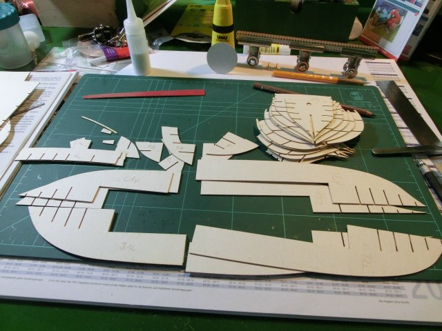

Hier geht es nur schleppend voran, aber es geht voran. Zurzeit bearbeite ich die Teile der Erstbeplankung und probiere immer noch an der Decksbeplankung. Ich möchte aber nicht versäumen allen einen guten Rutsch und ein frohes neues Jahr zu wünschen. Feiert schön :prost: .

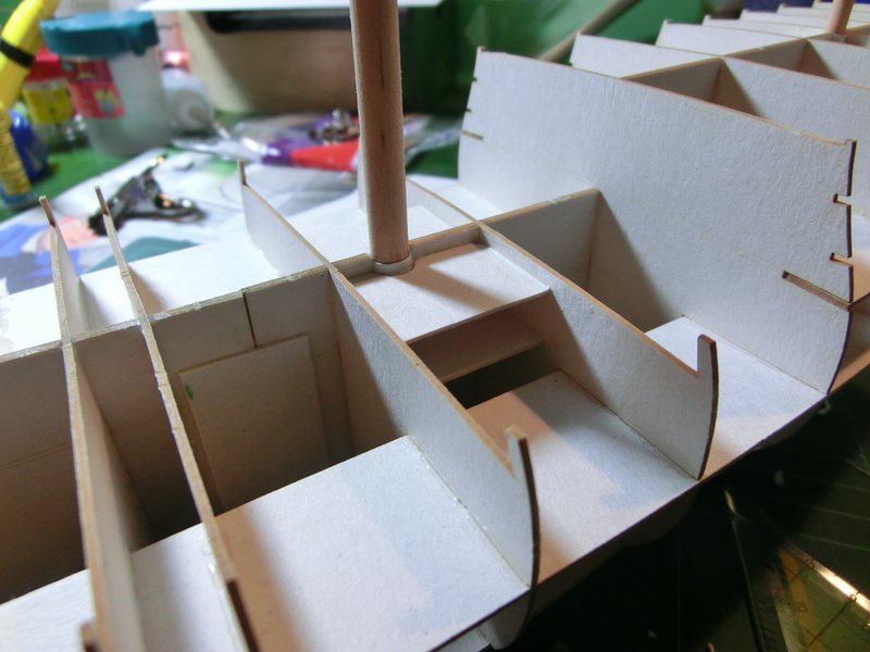

Thema Mastlagerung. Zu diesem Zweck habe ich Pappröhrchen nach Erweiterung der vorgesehenen Aussparungen satt eingeklebt.
Zusätzlich folgten dann noch einige horizontale Versteifungen. Ich denke so halten die Röhren.
Jetzt geht es ans Kanonendeck und danach werde ich mich wohl mit den Kanonen beschäftigen müssen, denn einige muss ich vor Montage der Bordwände einbauen.
