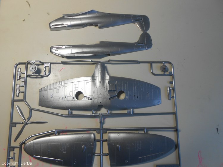

Zur Vorbereitung wurden alle „Metall“ teile zunächst metallic
Silber grundiert. Natürlich erst, nachdem sie gründlich mit Zahnbürste und
Scheuerpulver entfettet wurden.

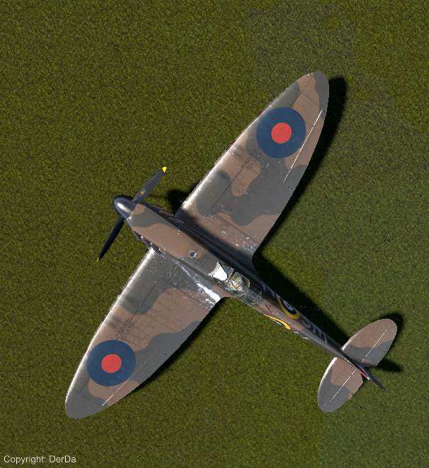

So, und wie soll das denn mal aussehen? Trotz der schönen
Ätzteile muss ich sagen, dass das Modellcockpit im Gegensatz zum Computermodell
richtig nackig aussieht.
Hier finden sich doch viel mehr Kabel, Leitungen,
Schaltkästen, Hebelchen und Knöpfe. Da wird noch einiges zu improvisieren sein.
Aber irgendwo in diese Richtung soll die Reise gehen. Zunächst wurden die
silbermetallic Teile mit Grün übersprüht, dann das Grün an allen Ecken und
Kanten wieder mit dem Skalpell abgeschabt, bis alles schön alt und gebraucht
aussieht, wie auf dem Screenshot oben. In der Computersim kann man den
Alterungsgrad einstellen und ich hab es gern richtig schön abgewetzt.

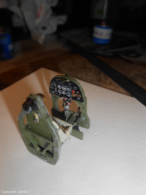

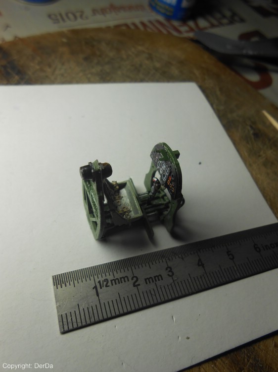

Die Ätzteile wurden angebracht und wo nötig noch etwas
farblich verändert. (Die Umrandung der Kraftstoffdruckanzeige ist rot, nicht orange!
Tssss!!!). Hier mal ein Würg in Progress Bildchen:
Wie man sieht macht sich der Zahnstocher recht gut. Die
Leitungen wurden aus dünnem garn hergestellt, oben und unten ein Hauch
Silberfarbe als Schellen.
Der (natürlich unverzichtbare) Feuerknopf ist ein Tröpfchen
Sekundenkleber, auch silberfarben und vornedran ein Tüpfelchen Rot. Der Sitz
ebenfalls nach Computervorbild lackiert und gealtert.
Die lederne Rückenlehne des Sitzes wurde zunächst Mit
Emailfarbe (Revell Matt 43) grau angemalt, danch mit Matt 89 trockengebürstet.
Nach dem trocknen dann mit Ölfarbe VanDyke Braun drüber und wieder weitgehend
abwischen. Die abgeschabten Ränder mit lichtem Ocker etwas aufgehellt. Danach
noch ein sehr dezentes Washing mit schwarzer Wasserfarbe (für die Vertiefungen)
und fertsch.

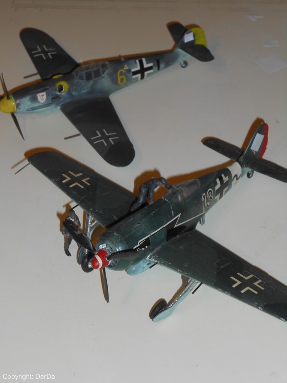

Hier zwei "Überlebende" aus lange zurückliegenden Jugendtagen:
Auf dem allerersten Bild der Computerspit im ersten Post sieht man schön wie am linken Flügelansatz der Maschine die Farbe ganz weg ist, weil dort immer die Piloten einsteigen und die Mechaniker raufklettern.
So soll das mal werden. Aber bevor es soweit ist muss ich noch ne Menge mit der neuen Airbrush üben ...

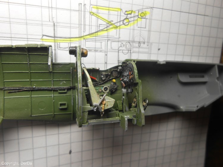

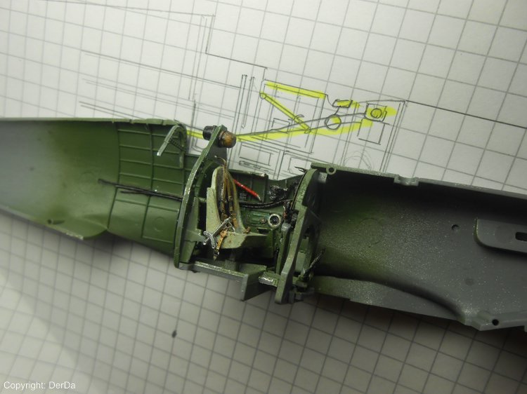

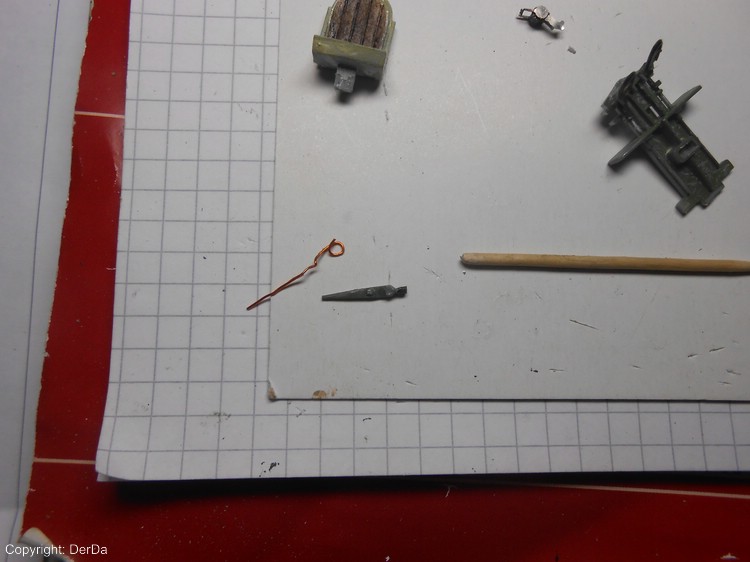

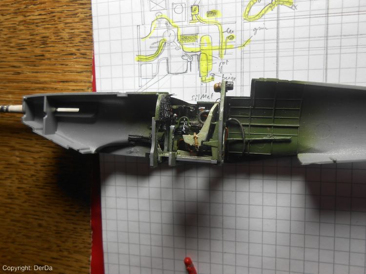

Kleines Update zur rechten Cockpithälfte.
So schaut das mit den Eduardteilen aus, dazu eine Skizze,
was noch fehlt, damit es dem Computersim Cockpit entspricht. Nicht gerade wenig …
Hier nun mit neuangefertigten Teilen, eingebaut und bemalt.
Stromkabel sind aus dünnem Nähgarn, die dickere Leitung aus
0,6 mm Messingdraht, der Sauerstoffschlauch aus 0,8 und die Kupferleitungen
naheliegender Weise aus dünnem Kupferdraht.
Die Sauerstoffflasche und das Ding davor sind aus Holz und
hier nur eingelegt. Ich muss die von unten einschieben, nachdem das Cockpit in
den Rumpf geklebt ist, sonst reißen sie wieder ab.
Problematisch ist, dass das Modellcockpit gegenüber dem
Computercockpit deutlich kleiner scheint. Bei Letzerem ist die Rückenlehen des
Sitzes einen Spant weiter nach hinten gesetzt, was natürlich entsprechend mehr
Platz schafft. Aller bekommt man daher nicht unter. Hier aber mal mit dem lose
eingelegten Cockpit.
Die Gurte sind nun auch etwas gealtert um dem Rest zu entsprechen.
Und noch ein wenig von schräg hinten. Das beginnt nun so
auszusehen, wie mein „Arbeitsplatz“ Sonntags Morgens überm Kanal.

Hier noch mal ein kleines Problemchen. An der linken Cockpitseite ist dieses rote Ding mit einem gelben Hahn aus dem Eduard Zurüstsatz angebracht.
Das schaut aus als wäre es eine Sauerstoffleitung, die zu den beiden Flaschen hinter dem Sitz führt. Das passt aber nun gar nicht.
Eine einzelne Sauerstofflasche habe ich ja an der rechten Seite. Links das rote Ding an der Cockpitwand müsste ein Brecheisen sein, um im Notfall die Haube aufzuhebeln.
Also deutlich massiver und ohne gelben Hahn. Daher muss das Eduard Teil wieder raus und was anderes rein.
Aber ansonsten ist links deitlich weniger zu tun als rechts. Am Wochenende wird das Cockpit wohl fertig.

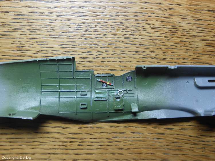

Ich habe gerade noch ein paar Leitungen verlegt, Schaltkästchen eingebaut und natürlich auch das Stemmeisen angefertigt.
So oft wie ich Bruch mache, oder abspringe hat das Ding durchaus seinen Sinn...
Wirklich viel war auf dieser Seite des Rumpfes nicht zu tun.
Und hier nochmal mit eingelegtem Cockpit:
Die Tamiya Sauerstoffflaschen hinten links lass ich jetzt raus, weil ich ja schon eine an der rechten Seite habe. Ich hoffe nur, dass das dann da hinter dem Sitz nachher nicht zu leer aussieht, ich weiß aber noch nicht, was sich dort befinden könnte.

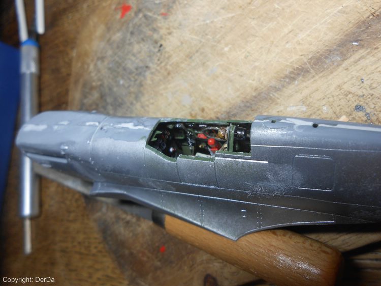

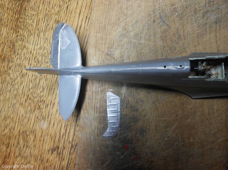

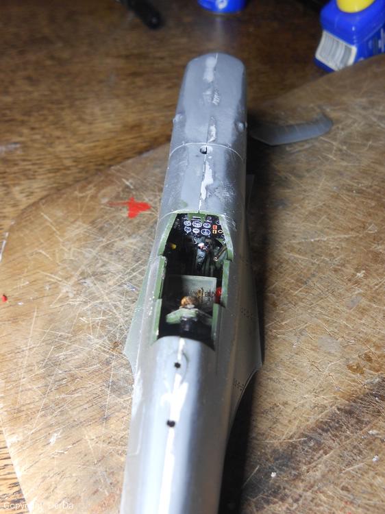

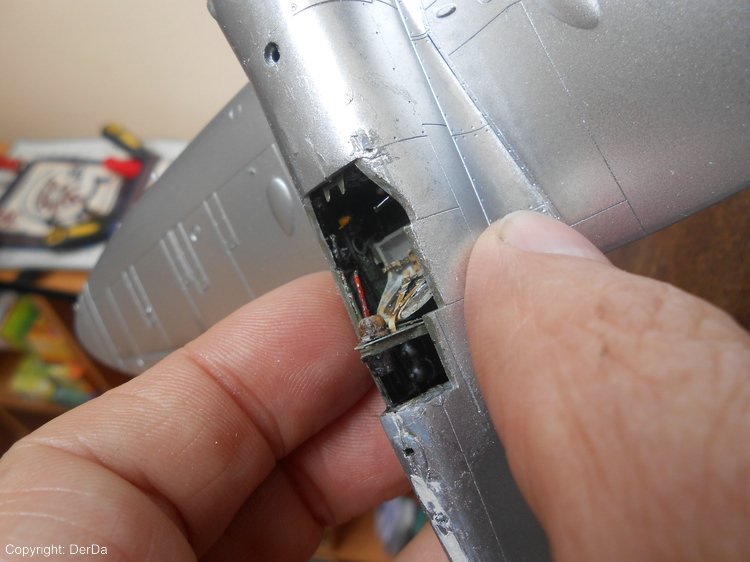

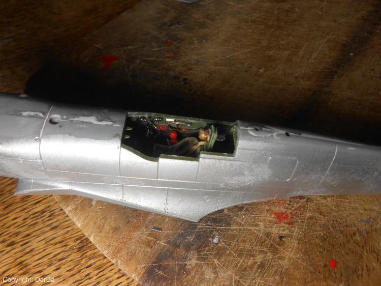

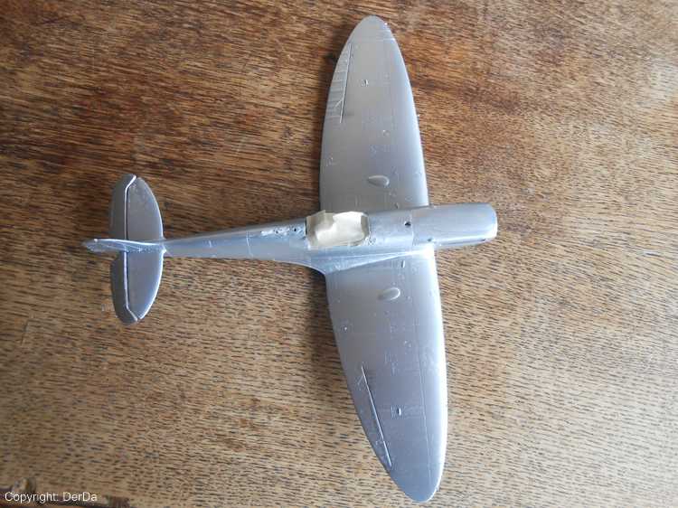

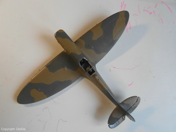

Aber gebaut wurde auch am hellichten Sonntag:
Sogar bei Tamiya kommt man nicht ganz ohne Spachteln und Schleifen aus, wie man sieht. Und ich habe mir felsenfest vorgenommen, dass diesmal richtig zu machen und nicht die Geduld zu verlieren.
Das Cockpit ist auch drinne:
und siehe da, man sieht was (sogar auf diesen "Auf die Schnelle Bildern")
und ehrlich gesagt bin ich überrascht
wieviele von meinen Einbauten da deutlich zu sehen sind.

und spachteln und schleifen und grundieren ...
Ach ja, auf Wunsch eines mitlesenden Nichtmodellbauers mal mit den handelsüblichen Maßstäben
und nein Ole, ich habe keine ungewöhnlich dicken Finger. :lol:

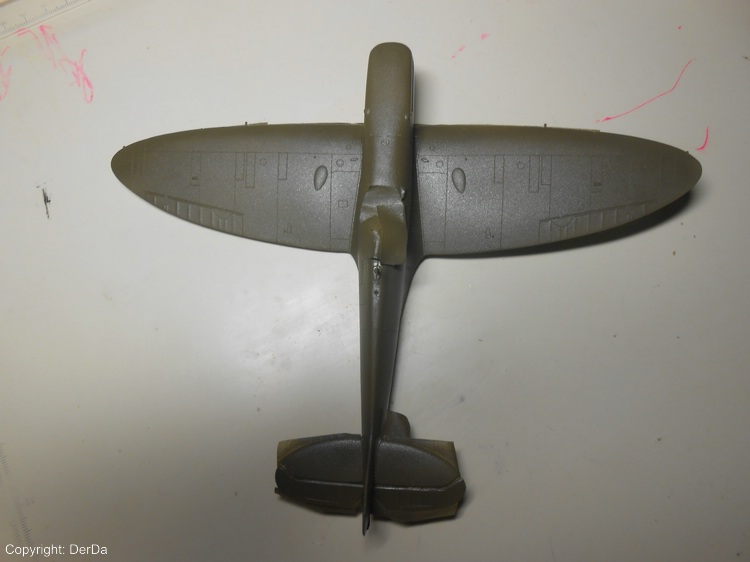

Die Farben. Ich habe mir von XtraColor einen Satz RAF Farben geleistet. Ds grauslige "Sky" für die Unterseite kam mir für meine Zwecke eigentlich schon zu farbintensiv vor, in CloD sehen die Unterseiten fast weiß aus. Aber egal, das lass ich jetzt.
Die oberseite wurde erstmal in "Dark Earth" besprüht und das geht meiner Meinung nach gar nicht:
Das hat doch schon ziemlich die Anmutung von: "Im Herbst den Gartenteich ausgepumpt und das was dann da unten übrigbleibt", während in der Computersim und auf allen originalen Aufnahmen die ich gesehen habe das Ganze eher in Richtung helle Milchschoggi tendiert. Daher hab ich zu dem "Dark Earth" ordentlich "Middle Stone" gemischt und, für eine stärkere Rotkomponente noch Revell matt 85 rein.
Schon besser, auf dem Foto sieht das wesentlich grünlicher aus, als im Original
Zum Vergleich ein Screenshot von dem was ich will:
und dabei fiel mir zum Glück auf, dass es da einen entscheidenden Unterschied zum von Tamiya abgebildeten Tarnschema gibt:
Eins von beiden ist seitenverkehrt! Und zwar nach Ausweis von Originalaufnahmen das von Tamiya.
https://en.academic.ru/pictures/enwiki/83/SpitI19a.jpg
Also Vorsicht an alle Tamiyaspitfirebauenden!!!

Aber nach was weiß ich wievielen "Nochmal hier ein Klecks weil doch wieder was am Band hängen blieb" Aktionen sieht es jetzt doch ganz annehmbar aus.
Mal gespannt wie das mit Klarlack drüber aussehen wird, zur Zeit stören mich die verschiedenen Glanzgrade der Farben schon.

Und nun die meistgehasste Arbeit: das Bemalen der Holme am Cockpit. Damit hab ich mir schon früher so manches Modell versaut ...

ist da noch kein Klarlack drauf - sind die Farben von Natur aus so glänzend?
Die Tarnung ist auf jeden Fall sauber geworden :ok: WIe hast du das Klebeband gemacht? Freihand, oder irgendwie abgepaust?
Gruß, Daniel :wink:
im Bau: Mayflower
Freitag, 20. Februar 2015, 19:07
Hallo Daniel,
ja, diese Xtracolor Farben sind von Natur aus glänzend. Wie man sieht allerdings in unterschiedlichem Maße. Na gut, das braun hab ich ja mit Revell vermischt, war aber auch vorher nicht so stark glänzend wie das Grün.
Zum Herstellen der Abdecktapes habe ich den Screenshot aus dem Game am Bildschirm auf die passende Größe gezoomt und auf Transparentpapier abgepaust. Das dann nochmal versäubert und unter ne Glasplatte, auf der dann die Tapes mit dem Skallpell zurechtgeschnitten. Die Seiten dann frei Hand. Das ging eigentlich recht flott. Wenn man sich verschiedene Originalaufnahmen anschaut, sieht man, dass die Jungs am Boden offenbar den Lack mitunter freihand ausgebessert haben. Jedenfalls gibt es da schon manchmal individuelle Unterschiede zwischen den Maschinen.
