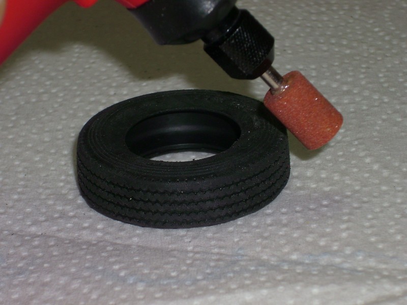

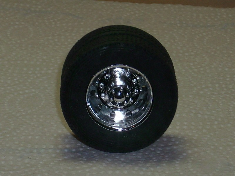

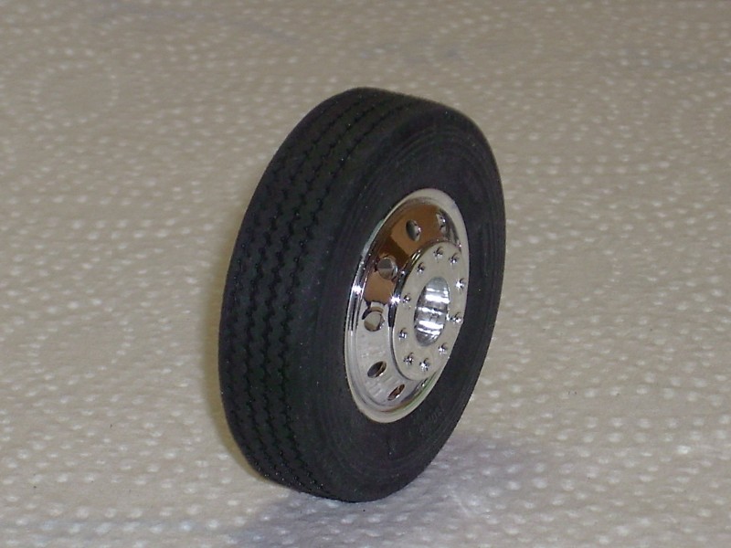

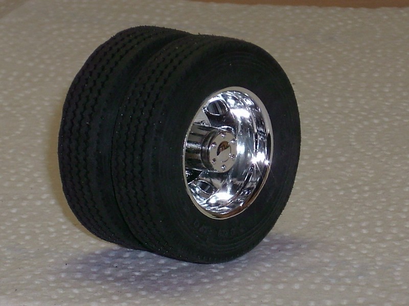

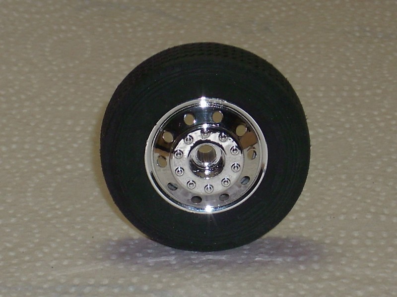

Angefangen mit den Reifen, so wurden sie geliefert :rolleyes:

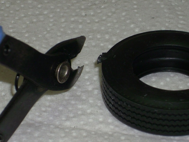

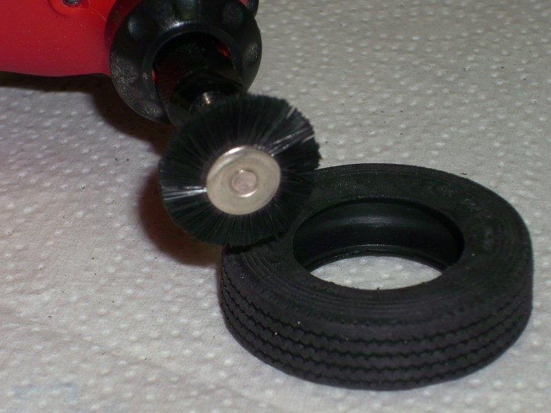

Angußstellen hab ich entfernt und da mir der Glanz nicht gefiel, hab ich mein Allzweckschleifer genommen und die Reifen damit bearbeitet.
Außerdem waren die Reifenflanken sehr eckig, mußte geändert werden.
So sieht der Unterschied aus, links original, rechts "eumelbehandelt" :baeh:
Finde, das kommt mehr realistisch rüber, vor allem die Lauffläche überzeugt, da das Profil stumpf, die Wasserrillen aber glänzend sind.
Das Chrom der Felgen ist sauber und glänzt schön, daher bleiben die so

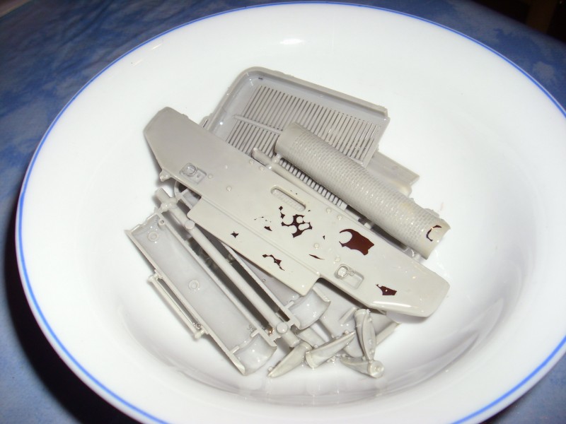

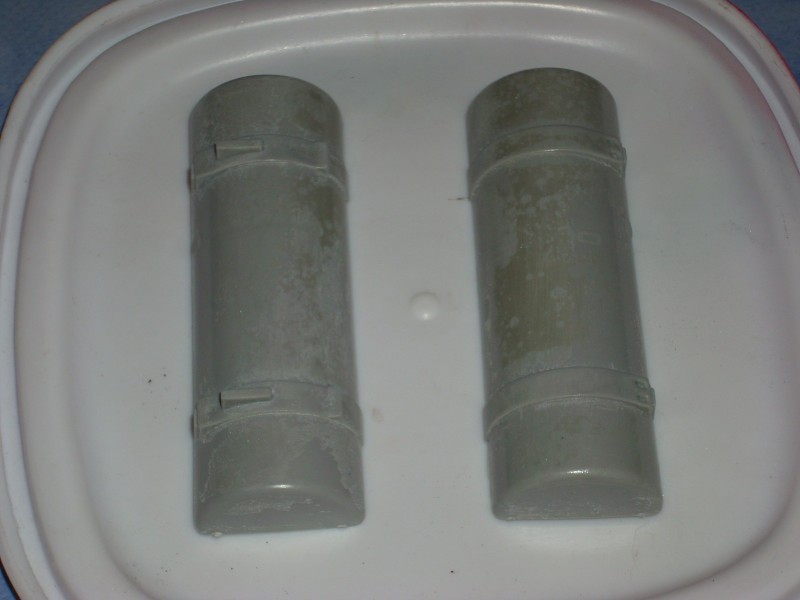

Die anderen Chromteile wegen Angußstellen entchromt.
Mit Backofenreiniger dieses Ergebnis
Abflußreiniger als Gel machte dieses
Somit ist klar, womit ich den Rest entchrome :ok: :ok:
( endlich mal ein Modell, wo ich den Chrom einigermaßen runter bekomm 8o )

Also, du nimmst diesen Abflußreiniger
Den füllst du in eine Schale und packst die Teile hinein.
Achte darauf, das die Teile komplett mit Gel in Berührung kommen.
Ich hatte es über Nacht drin liegen, ob es auch schneller geht, weiß ich nicht. Hab ja nicht die ganze Nacht daneben gesessen :baeh:
Wenn Teile kein Chrom mehr haben, mit lauwarmen Wasser und ner Bürste abwaschen ( ich habe ne alte Zahnbürste genommen )
Hab ja schon viel probiert, aber so ein Ergebnis wie jetzt hatte ich noch nie :tanz:
Wird wohl 1. an dem Chrom des Bausatzes liegen und 2. an dem Hersteller des Reinigers, weil andere Produkte hatten bei mir nie so ein Ergebnis geliefert :(
P.S. Anregungen hier gerne gesehen, könnten in den Bau mit einfliessen :thumbsup:
Fragen auch gern gestellt werden können, bei Bedarf geh ich weiter in Details und kann mit mehr Infos versorgen ;)

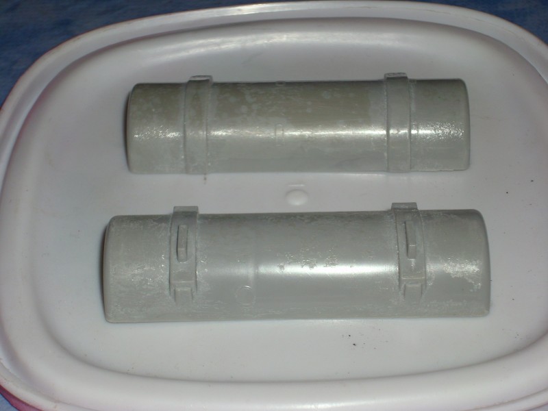

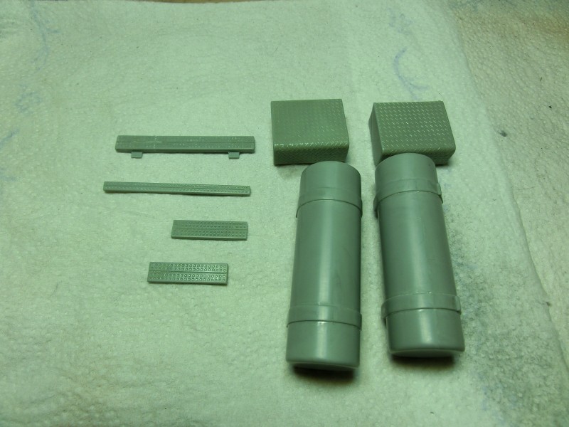

Endergebnis Chromentfernung
So hab ich die Teile eingelegt
Und so sehen die Tanks jetzt aus
Alle anderen Teile auch komplett chromfrei :thumbsup:

Hallo Eumel,
sag mal, sind die Tanks noch in Ordnung, oder haben die eine raue Oberfläche? Sieht auf den Fotos nämlich so aus!
MfG Paul
  • »Eumel« ist der Autor dieses Themas
Beiträge: 2 419
Realname: Emanuel Berger
Wohnort: Eutin
Montag, 2. Februar 2015, 21:09
Nee, richtig rau sind die nicht.
Beim entchromen bleibt ja so eine glänzende Schicht, was von dem Vorgang beim verchromen entsteht ( Plastik verchromen ist ein komplizierter Vorgang, da das Plastik "elektrisch leitfähig" gemacht werden muß )
Diese Schicht ist etwas uneben, aber nach dem verspachteln wird eh geschliffen und dann ist das weg :)
So extrem sehen auch nur die Tanks aus, der Rest ist sauberer ( siehe z.B. Kühlergrill usw. in Post 2 )
Vielleicht liegt es daran, daß die Tanks erst in Backofenreiniger gelegen haben und somit die Oberfläche schon angegriffen war :nixweis:

hab dann mal ein paar 2teilige Bauteile verklebt, um mit dem Rahmen anfangen zu können.
Die Klebenähte sind nicht gepfuscht, das ist meine arbeitsweise fürs spätere schleifen :hey:
Tanks schon mal verklebt und mal andere Teile, wo man sieht, daß der Chrom sauber runter ist :thumbsup:

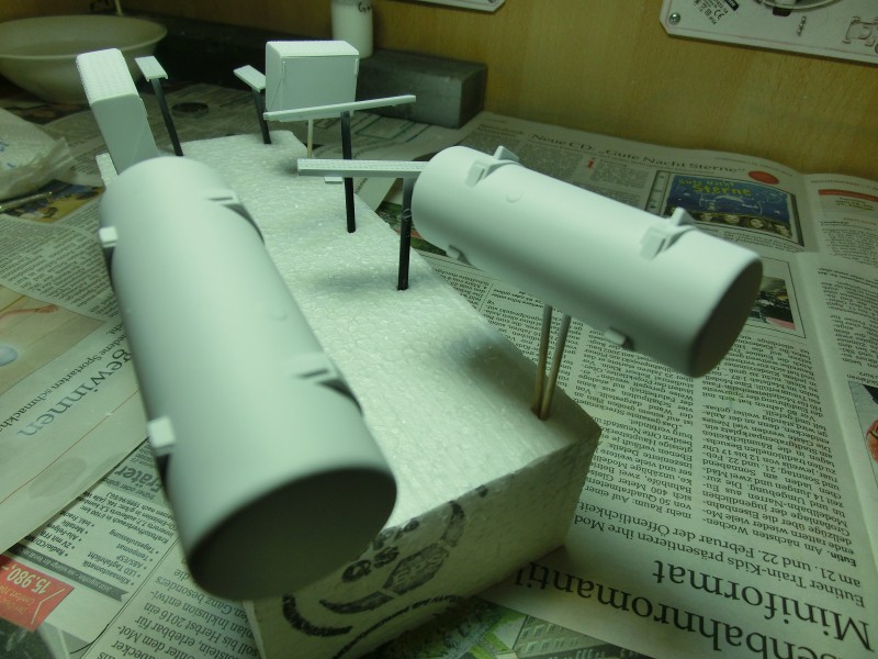

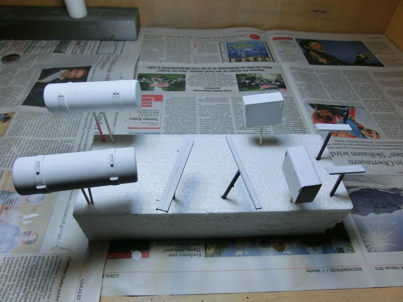

So, damit ihr seht, daß der Bau nicht steht, mal kleiner Bericht.
Habe vor, die Chromteile mit verschiedenen Varianten zu verchromen, um mal nen Vergleich zu bekommen ( Verarbeitung und Aussehen )

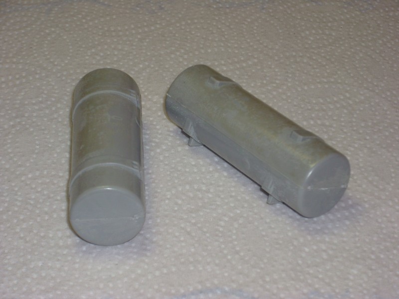

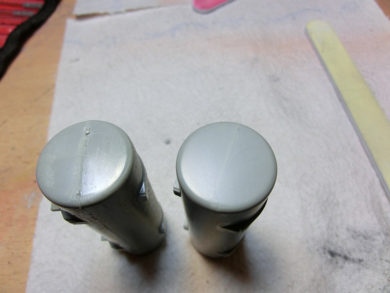

Die Tanks werde ich wie gewohnt mit ALCLAD II machen und da schreib ich mal bisschen, worauf man achten sollte :D
Die Tanks hatte ich vorm zusammenkleben nicht entgratet und Kleber großzügig aufgetragen.
So erspare ich mir das spachteln
Linken Tank hab ich die Stirn geschliffen, fühlt sich auch glatt wie eine Glasscheibe an......aber das reicht noch nicht :du: :du:
Selbst die kleinsten Schleifspuren/Kratzer würden später zu sehen sein.
Wenn die Oberfläche so aussieht, sind wir schon weiter, aber noch nicht am Ziel :trost:
Die Fläche muß SEHR glatt werden, damit beim Finish später auch wirklich eine glatte Oberfläche entsteht.
Selbst wenn sich die Flächen absolut glatt anfühlen, sind sie es nicht ausreichend für ALCLAD II !!!
Für "normale" Lackierungen reicht das vollkommen, aber ALCLAD halt nicht. Wer ungeduldig beim schleifen ist, sollte sich eine andere Variante suchen :hey: :hey:
Ich schau mir die Oberfläche gegen Licht an und befeuchte die Oberfläche etwas. Wenn sich ein gleichmäßiger, dünner Wasserfilm bildet, ist die Oberfläche schon mal gut vorbereitet.
Vorher/Nachher, wenn ich alles vorbereitet hab, wird noch mit 6000er - 8000er Körnung naß geschliffen

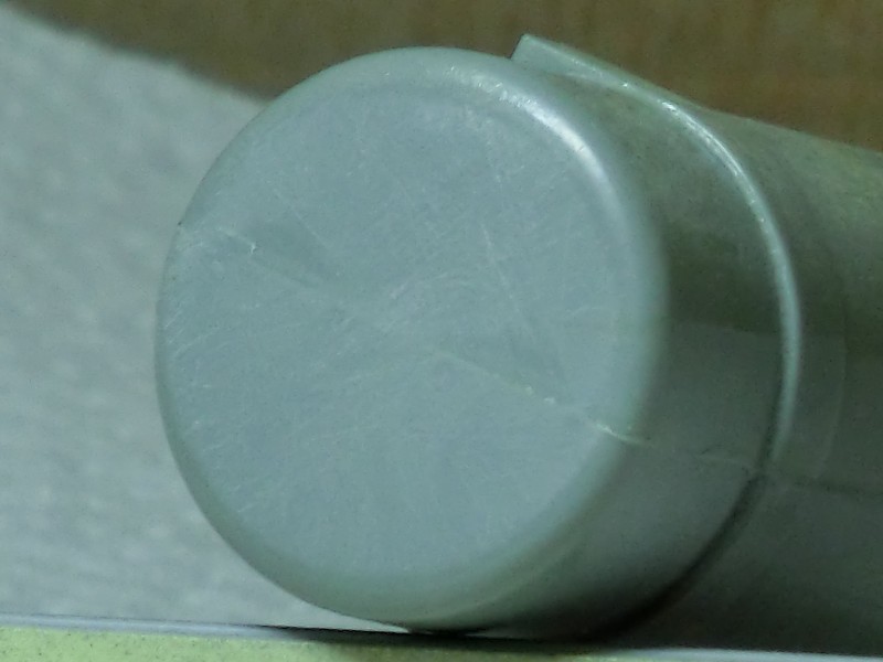

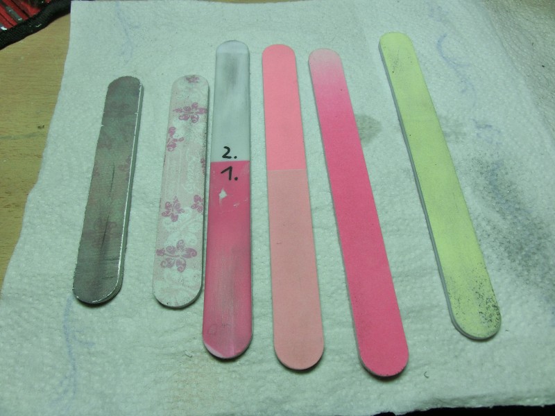

Noch mal kleine Info zum schleifen nachleg ;)
Bei dieser Fläche sieht man links noch ne Stelle, wo Schleifbild nicht wie ganzflächig ist, obwohl sich sehr glatt anfühlt.
Jetzt darf man nicht den Fehler machen, einfach mit Schleifleinen drüber gehen, damit Fläche gleichmäßig aussieht :du:
Es würde zwar recht schnell gleichmäßig aussehen, aber nach dem verchromen würde man es sehen.
Ich nutze für Flächen diese Feilpads, gibt es in verschiedenen Feinheiten
Damit wird Material abgenommen und zwar das, welches eigentlich schon fertig geschliffen ist !!
Somit wird verhindert, daß sich "Krater/Senken" bilden.
Diese Teile nun fertig geschliffen und mit Spülwasser gereinigt
Fertig grundiert, wird nach vollständiger Trocknung naß 8000-10000er Körnung geschliffen, um letzte Unebenheiten zu beseitigen
Klebenähte dürfen jetzt schon nicht mehr sichtbar sein :trost:

;) Gesehen und abo geklickt.Sehr saubere Tanks!

Hallo Eumel, alter Freund, Du gehst es ja wieder ganz toll an, sehr schöne Vorarbeiten, die Schleiferei ist sicher nicht ohne!!! Aber das Ergebnis überzeugt auf allen "Nähten". Ich bleibe da mal dabei, schaut sehr gelungen aus!! MfG Siggi :wink:
Montag, 23. Februar 2015, 08:42
Kleben und schleifen hilft bei den Klebekanten der Tanks schon oftmals :ok:
