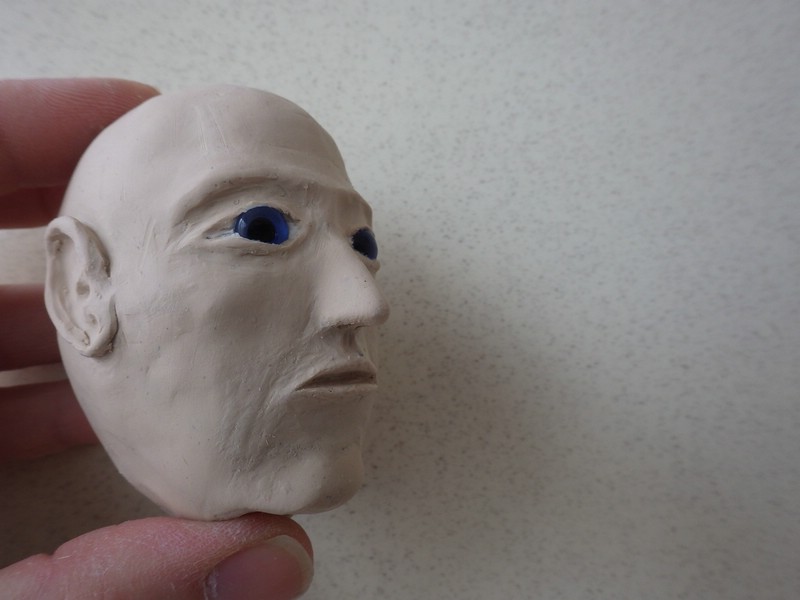

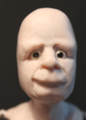

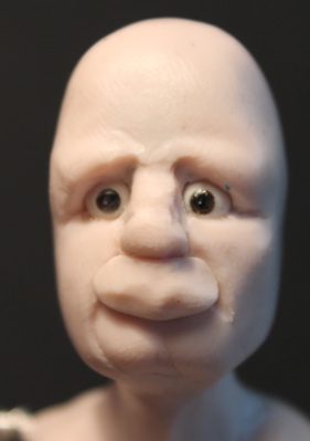

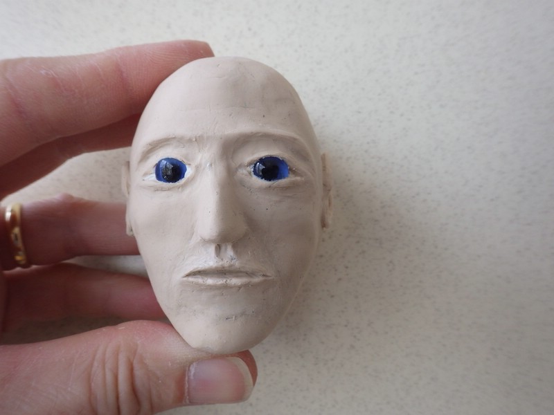

angeregt durch MÄNNEKEN (HUT AB vor Seinen Figuren) hab ich mir gestern Fimo besorgt und meinen ersten Fimo - Kopf modelliert; Ist nicht perfekt aber nach meiner Ansicht eine gute Grundlage zum Bau eines 1/3 Militärpiloten für meine P- 26 Peashooter ( --> RC Movie)
Alles andere bis auf die Hände müssen aus superleichtem MAterial (Watte,Papier, ...) gemacht werden wegen des Gewichts. Ausgetattet werden soll der Kopf mit Pilotenbrille und Pilotenhaube aus "Leder"
ich bin gespannt auf Anregungen und Kommentare

Hallo Hans Juergen,
für ein Erstlingswerk ist das beachtlich!
Sicherlich kann an verschiedenen Stellen noch Masse aufgebracht werden, dann wird das noch realistischer.
Die Mundpartie kann noch Masse vertragen. Ist der Kopf schon im Ofen gewesen? Falls ja, lass ihn so, nachträglich Masse aufbringen hält nicht so gut.
Falls nicht, kann jederzeit Fimo auf- bzw. abgetragen werden. Ich hänge mal noch Fotos an, so wie ich einen Mund aufbaue. Eine kleine Wurst Fimo unter der Nase platzieren, die Ränder verstreichen.
Dann eine weitere Wurst Fimo für die Unterlippe dagegensetzen.
Die nasolabialen Falten sind noch nicht korrekt. Von der Nase ausgehend sollte noch Masse auf die Wangen aufgebracht werden. Diese Wangen liegen etwas höher als die Mundpartie, nicht umgekehrt.
Reinhard

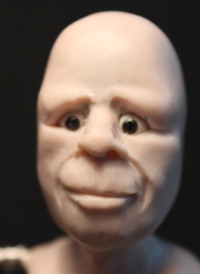

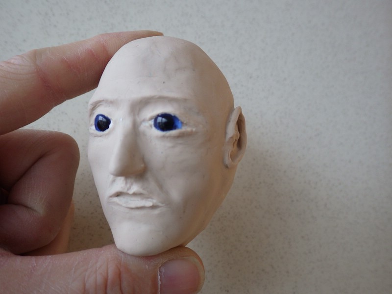

anbei noch ein paar Bilder von der geänderten Mundpartie , ich hoffe es ist jetzt besser , auf hartes Fimo drauf zu modellieren ist wirklich SCH .. wenn es so o.k.dann brenne ich nochmal und hoffe dass alles hält ( wenn nicht --> Sekundenkleber :!! ) das ganze wird nach dem Brennen natürlich noch fein verschliffen um die Oberfläche zu glätten

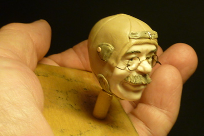

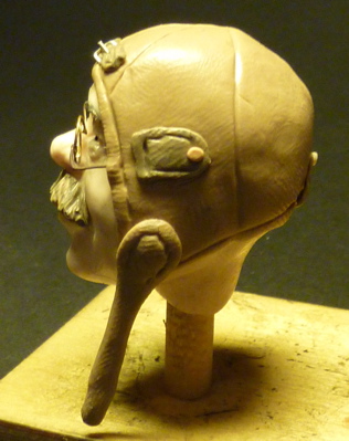

Sonntag, 1. März 2015, 14:57
Hallo Hans Juergen,
auf bereits gehärtetes Fimo weiches Fimo auftragen ist nicht so einfach, stimmt.
Lass es einfach so, falls Du noch einmal einen Kopf modellierst, stelle die Fotos davon im ungehärtetem Zustand ein, dann kann ich dir Tips zum abändern geben.
Um die Mundpartie zu kaschieren spendiere dem Piloten doch einen Schnurrbart 8) , dann sind bei einem ausladendem Exemplar auch die nasolabialen Falten gecovert ;) . Als Klebehilfe ist der Sekundenkleber hilfreich, oder - das verwende ich - Fimo Liquid.

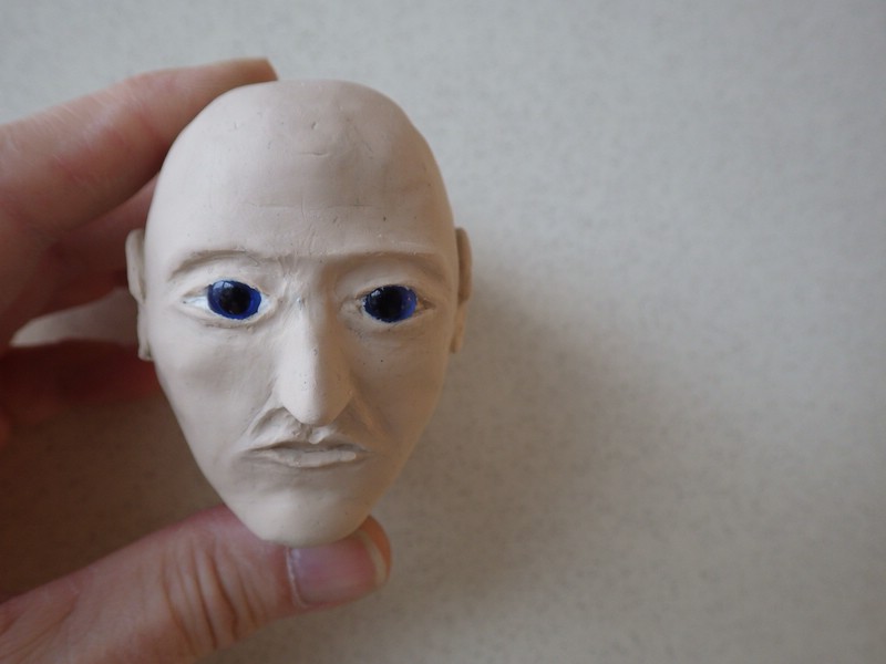

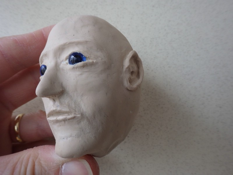

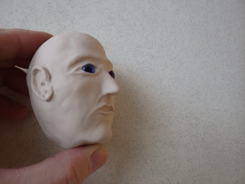

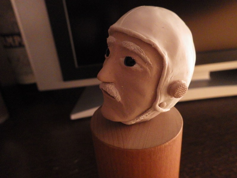

Noch einige Fotos zu der Fliegerkappe.
Erschreck dich nicht, die ersten beiden sind von einer Figur, die ich für Halloween modelliert habe. Die anderen sind von meinem eigenen Kopf :) .
Reinhard

zwei Charakterköpfe ^^
wie bekommst Du das Fimo so glatt?
Fertig:RC:
HMY Britannia 1893
Sonntag, 1. März 2015, 17:19
Wenn Du genau hinschaust, kannst Du auf der Fliegerkappe meine Fingerabdrücke sehen.
Im Gesicht streiche ich einfach nach dem modellieren mit dem Werkzeug mit meinen Fingern über das Gesicht, dadurch werden kleinste Macken regelrecht verschliffen.
Reinhard

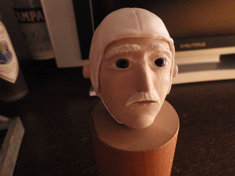

Beiträge: 3 619
Dienstag, 3. März 2015, 22:17

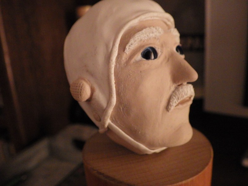

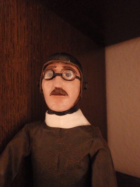

heute abend war ich mal wieder kreativ, hier das Ergebnis, ( das weiße Material ist noch ungehärtet also auch noch veränderbar)

Mittwoch, 4. März 2015, 07:27
Ich finde, für den ersten Kopf sieht das extrem gut aus. Und sogar die kleine Narbe unter der Lippe ist da ;)

Mittwoch, 4. März 2015, 07:53

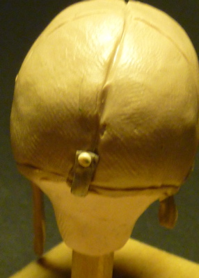

Hallo Hans Juergen,
für den ersten Kopf geht´s gar nicht besser!
Das einzige was eventuell geändert werden könnte: Eine Naht in der Fliegerhaube in Längsrichtung hast Du bereits angedeutet. Sind Nähte seitlich auch schon vorhanden? Oder sind die auf den Fotos nicht ersichtlich? Das wär´s dann auch schon,
Reinhard

Mittwoch, 4. März 2015, 08:29
Die Naehte sind alle drauf , dann ab in den Ofen :rolleyes:

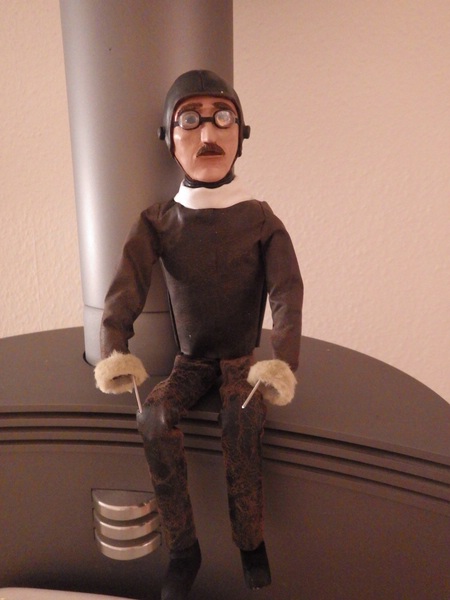

Hallo und guten Abend
ich bin ein gutes Stück weiter gekommen, der Oberkörper von John ist im Werden, das Material stammt von einer ausgemusterten Lederimitatjacke und wurde verklebt ( ein Nähversuch hat mich den letzten Nerv gekostet , die Arme waren nicht dran zu bekommen).
Das Ganze wurde über eine Büste aus Styrodur gezogen. Arme und Beine sind im Kern aus einer 2 mm Gewindestange gebogen. Der Unterleib sowie Schuhe und Hände warten noch auf ihre Geburt: Gewicht bisher 150 Gramm.

Beiträge: 645
Realname: Thomas
Dienstag, 10. März 2015, 22:00
Na,
der Kerl sieht ja schon richtig wie ein Pilot aus.
Am Oberteil würde ich aber noch eine Knopfleiste anbringen. Und Taschen.
VG Thomas
Beiträge: 3 619
Dienstag, 10. März 2015, 22:11
Hallo Thomas
Geduld, das kommt noch, ebenso bekommt der Gute noch ein Lederrevers und natürlich eine Pilotenbrille

Beiträge: 3 619
Donnerstag, 12. März 2015, 22:24
und wieder ein kleins Stücke weiter,
John hat seine Brille und natrülich die Buchs; und den Pelzkragen habe ich gegen einen schicken Schal ersetzt
jetzt fehlen noch ein paar Knöpfe und Taschen an der Jacke und natürlich noch die Pfoten des Piloten ^^

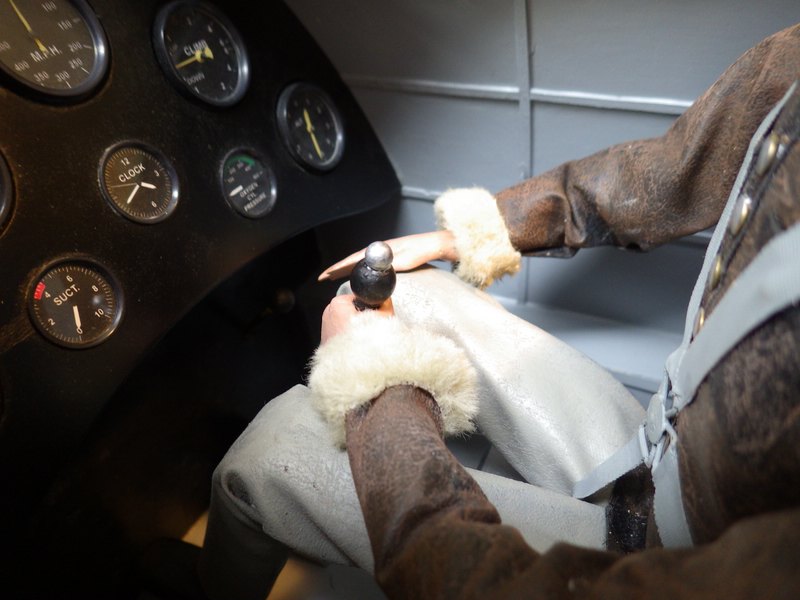

Beiträge: 3 619

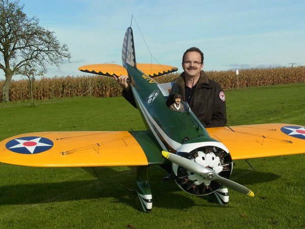

Sonntag, 22. März 2015, 11:13
FINALE

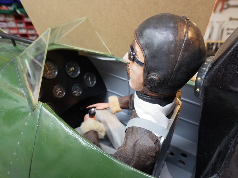

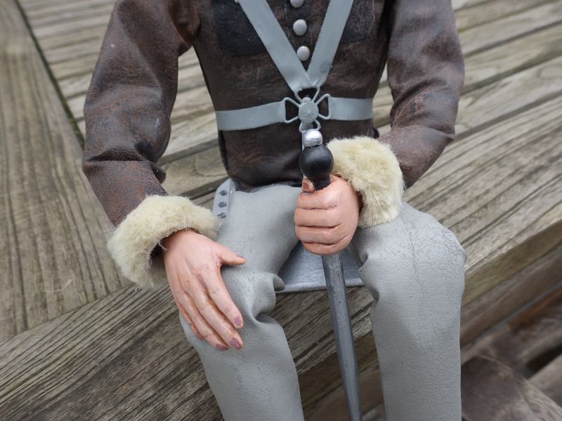

es ist soweit, die Pfoten des Piloten sind fertig, der Gute hat Platz genommen und ist angegurtet
Fertig:RC:
HMY Britannia 1893
Sonntag, 22. März 2015, 11:41
Hallo Hans Juergen,
bis auf Kleinigkeiten gut geworden.
Der Daumen der rechten Hand ist arg kurz und der linke Daumen krümmt sich allzu sehr um den Steuerknüppel, der müsste etwas mehr nach außen zeigen, aber sonst: Klasse!
Aus welchem Material hast Du die Hände gemacht?
Reinhard

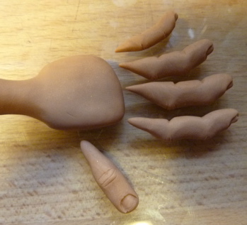

Beiträge: 3 619
Sonntag, 22. März 2015, 14:19
ja .... so 100% zufrieden bin ich auch nicht :huh: , diese Hände sind schon eine arge Fumelei gewesen und man sieht davon im Modell später relativ wenig (Bilder kommen noch) , ich habe dafür übrigens auch Fimo genommen ( nimmst Du was anderes?) Ein Kaufpilot in dieser Größe würde übrigens ca 150 Euro kosten :verrückt: (und wäre halt von der Stange), auch das war ein Grund den selber zu machen . Der Pilot wiegt übrigens incl Sitz 246 Gramm, was angesichts der Größe ein recht gutes Gewicht ist. Nochmals vielen Dank für Deine Profi -Tips
Fertig:RC:
HMY Britannia 1893
Sonntag, 22. März 2015, 15:27

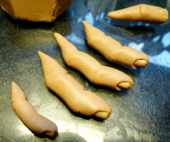

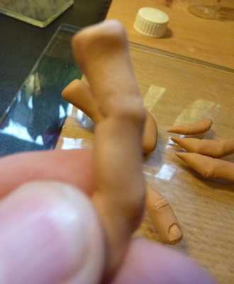

Hallo Hans Juergen,
in den Marionetten Kursen, die ich geleitet habe, wurden die Hände zunächst aus vielen Stücken vorbereitet. Das ist einfacher.
Die Finger werden einzeln modelliert, zum härten am besten auf einen flachen Teller etwas Mehl geben und die Finger nach dem modellieren darauf legen, das vermeidet Macken.
Den Handrücken ebenso.
Erst wenn diese Teile fest sind werden sie mit frischer Masse zu einer Hand komplettiert, dann wieder im Mehlbett aushärten.

Beiträge: 3 619
Dienstag, 24. März 2015, 09:39

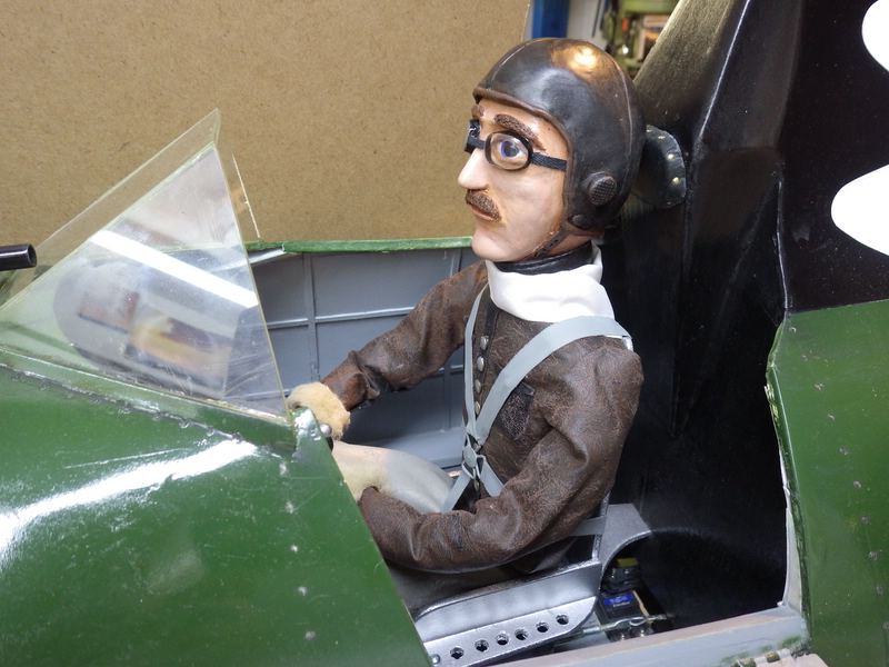

Ready for Take off
So siehts dann insgesamt aus (hier noch der "alte" Pilot) , die Peashooter ist übrigens KEIN Bausatz sondern selbst konstruiert --> https://www.rcmovie.de/video/81a58891133970c05f63/P-26-Peashooter-Grossmodell-Eigenbau
Fertig:RC:
HMY Britannia 1893
Dienstag, 24. März 2015, 10:34
Grandios!!! :thumbsup: :thumbsup: :thumbsup:
LG,
Angi
