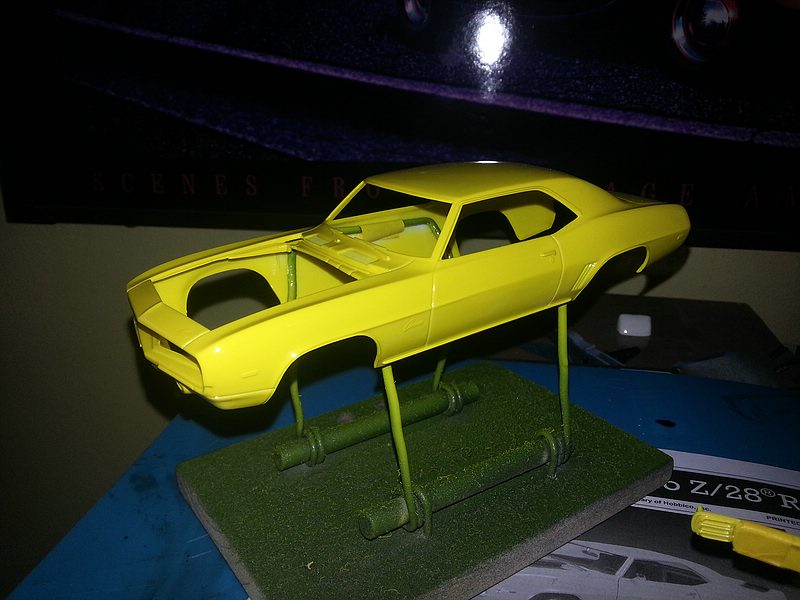

Nachdem ich den Mustang fertig gestellt habe, hat es mir wieder in den Fingern gejuckt. :rolleyes: Ich musste ein neues Car bauen. Diesmal ein Camaro. :)
Ich habe schon einmal begonnen. Nachdem ich den Body von sämtlichen Gussgraten entfernt hatte, hab ich ihn schonmal lackiert.
Die Innenraumwanne hab ich mir auch schonmal vorgenommen.

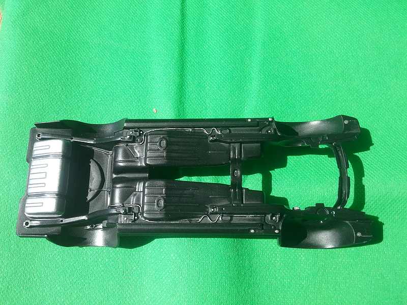

Unterboden und Fahrwerksteile habe ich auch lackiert.
Ich hatte vor diese Räder zu verbauen. Was meint ihr?
Er soll soweit original werden, bis auf andere Räder und etwas veränderte Farbgestaltung. Für Anregungen und Tipps bin ich jederzeit zu haben.

Montag, 18. Mai 2015, 15:46
Was ist sehe sieht schon mal gut aus, da bleib ich dran :ok:
Die Räder kannste nehmen, die passen meiner Meinung nach gut zum Camaro. Du kannst die ja mal probeweise unter die Karosse stellen.

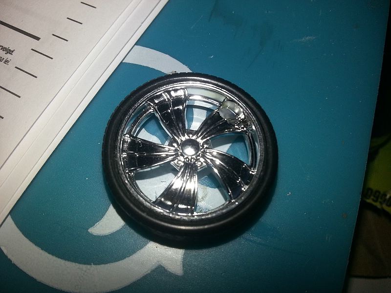

Dienstag, 19. Mai 2015, 09:24

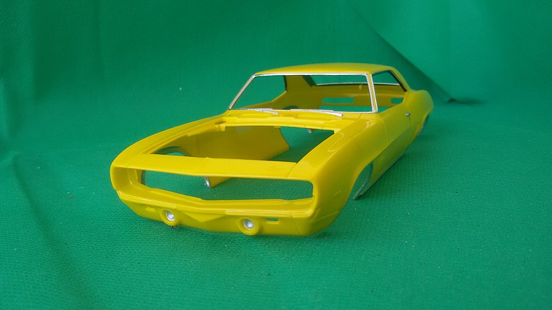

habe die Räder probehalber mal untergestellt.
Sind ganz schön groß. Ich denke es passt nachher trotzdem, weil er ja nicht ganz so tief kommt.
Oder was meint ihr dazu?

Dienstag, 19. Mai 2015, 11:34
:ok:
das hat was, gefällt mir

Samstag, 23. Mai 2015, 18:05

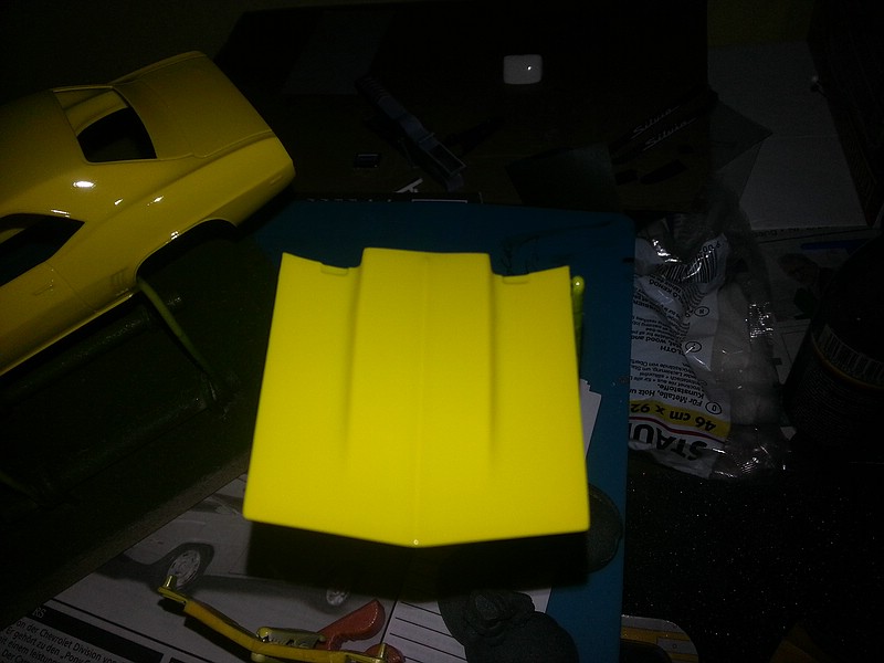

schaut gut aus bis jetzt. Am Heckblech dürfte entweder ein Staubkorn oder Fettfleck sein oder einfach nur blöd fotografiert.
Bei dem Teil musst du wahrscheinlich bissi nacharbeiten, denn dieses Teil hat bei meinen fast nie sofort gepasst. Also der winkel zusammen mit der Karosserie.
Welchen Lack hast du verwendet? das gelb gefällt mir, ist keine Originalfarbe, aber mit den Felgen dazu ist es ganz cool.
Ich würd die Felgen dann mit stark verdünnter scharzer Farbe etwas aufbessern. Alternativ kannst du das Chrom mit Backofenreiniger (oder was du halt bevorzugst) runtertun und auch in Wagenfarbe lackieren. Ist nur so ein Gedanke :)
Gruß Peter :wink:

Samstag, 23. Mai 2015, 18:29
den Gedanken hatte ich auch, beim erneuten Betrachten der Bilder - allerdings würde ich ein glänzendes Schwarz bevorzugen ;)
verchromte Felgen hätten einer recht dunklen Karosseriefarbe besser gestanden - das soll aber keine Kritik sein - nur meine Gedanken

Sonntag, 24. Mai 2015, 12:39
Das Gelb ist Rapsgelb der Firma Baufix. Das hab ich mal im Discounter für 2, 79 € erstanden.
Das mit den Felgen hab ich mir auch schon überlegt. So in Glanzschwarz oder 2-farbig, also Chromrand und Felgenstern schwarz.
Wenn ich dann soweit bin, werde ich mal schauen, wie es am besten passt.
Wie meinst du das mit dem verdünnten schwarz? So das die Konturen wieder etwas durchkommen?
Danke für die Info mit dem Heckblech. Hatte es vor dem lackieren schon mal angehalten und es schien mir so als ob es passte.

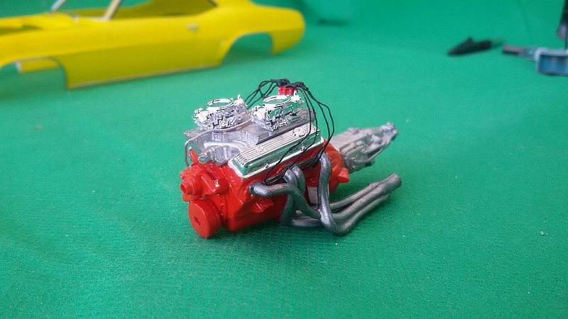

Dienstag, 26. Mai 2015, 10:31

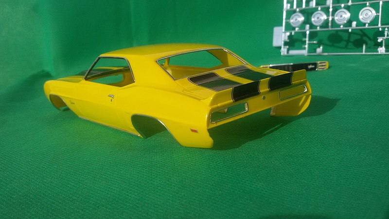

heute gibt's ein Mini-Update
Habe die Karo mal im Sonnenlicht fotografiert. Hier kann man die Farbe besonders gut erkennen.

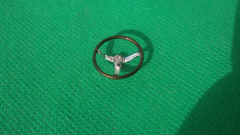

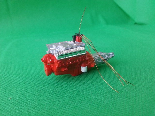

Habe ein wenig am Motor gewerkelt. Ich denke, ich hab die Motorfarbe in etwa hinbekommen.
Am Innenraum auch.
Und Unterboden.
Sorry, einige Bilder sind kleiner. Meine Cam hat sich leider verstellt.

Dienstag, 26. Mai 2015, 11:13
Im Sonnenlicht sieht das Gelb nochmal um einiges besser aus als auf den vorherigen Fotos :ok:

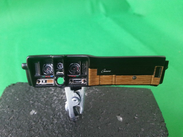

Das Armaturenbrett mit den Decals gefällt mir, weiter so :thumbsup:

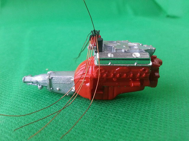

aber eine Frage habe ich noch zwecks Verkabelung des Motors. Ist das die Zündspule, die neben dem Verteiler angebracht ist? Wenn ja, wo kommt da das Kabel ran?
Habe auch schon nach Referenzbilder gesucht, aber nicht wirklich brauchbare gefunden. ;(

Dienstag, 26. Mai 2015, 19:21
Für die Amis kann man echt die "billigen" Sprays verwenden. schaut echt gut aus.
Am Motor: neben den Zündverteiler ist die Zündspule (schwarz). Dahin einfach den Draht von der Mittelkontakt der Zündspule. Also von oben gesehen in die Mitte.
Zündreihenfolge wirst du eh nicht beachten, falls doch: 1 - 8 - 4 - 3 - 6 - 5 - 7 - 2 :) (habs einmal beim 1/24er gemacht, da sieht man das fast nicht) :thumbsup:
ahja, beim Armaturenbrett: neben dem Drehzahlmesser sind noch 3 Regler für Lüftung/Heizung. Wenn du magst dann da noch 3 Farbkleckse drauf.
Sonst weiter so, seh gern Camaros wachsen :)
Aja, hier ein Referenzbbild:
https://www.vintagemusclecarparts.com/im…ompleted_PS.jpg
ist ein 69er Z28er Motor

Bei den Felgen würde ich nicht alles entchromen. Ich würde eher dazu tendieren, nur den Felgensternen eine andere Farbe (schwarz oder gelb) zu verpassen und das verchromte Tiefbett zu lassen. Mein Geschmack. Und so tief wie es geht...dann hat er eben ein Luftfahrwerk drin ;)

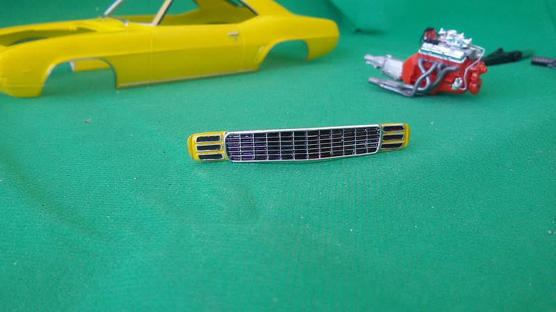

heute gibt es wieder ein klitzekleines Update.
Ich habe die Karosserie mit BMF verfeinert, und den Motor verkabelt.

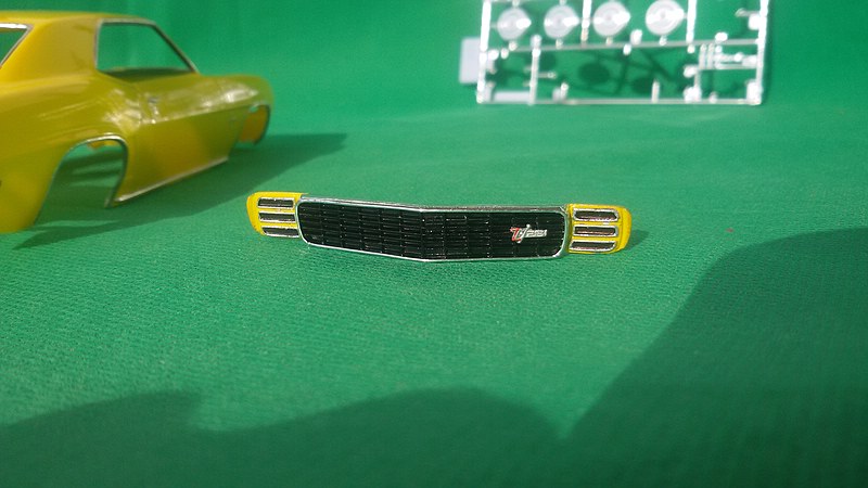

Den Grill etwas geschwärzt. Was meint ihr, kann ich das so lassen oder doch ganz schwarz innen machen?
Es sind zwar keine großen Fortschritte, aber ich hoffe es gefällt trotzdem.

Montag, 1. Juni 2015, 15:49
Ja, Karosserie gefällt. Den Grill würde ich so lassen. Einzig hätte Schwarz matt am Grill besser aus geschaut.
auf jeden Fall so lassen

stimme dominik zu, wobei ich seidenmatt nehmen würde, das finde ich noch besser.

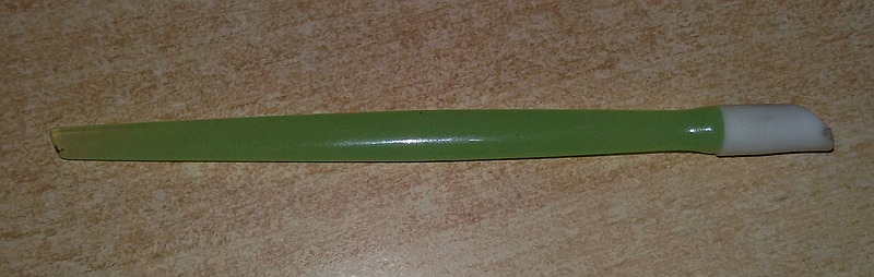

wie bist Du denn vorgegangen um die Radläufe mit BMF zu belegen? Bei mir klppt das irgendwie nie so richtig - aber bei dir, das sieht top aus

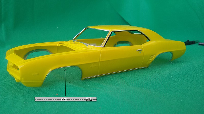

ich versuche es mal zu erklären, wie ich es gemacht habe. Zuerst habe ich ca. 5mm breite Streifen geschnitten und diese von unten an die Radläufe angesetzt, wobei ich außen etwas mehr überstehen lassen habe. (siehe Bild)
Dann habe ich mittels dieses Teil (stammt aus einem Pediküre-/Maniküreset) mit der Gummiseite (weißes Teil) die BMF vorsichtig Stück für Stück um die Kanten gezogen. Danach mit der spitzen Seite des Gummis bis in die Kanten gedrückt und zusätzlich noch einen abgeschrägten Zahnstocher verwendet. Danach nur mit einem sehr scharfem Bastelmesser (Skalpell) ohne Druck und ruhiger Hand die Kanten nachfahren und den Rest wieder abziehen. Danach nur noch die BMF innen andrücken und fertig.
Bei den Fensterrahmen klebe ich aber immer von außen nach innen.

Den Grill werde ich noch mit mattschwarz überarbeiten. Ich meinte nur, ob ich die Streben im Grill auch mit schwarz machen sollte? (laut BB ist das so)

Grille Color
Model non-RS | RS
SS black* | black*
Z28 silver | black*
All else** silver | black*
* except Tuxedo Black exterior, which always received a silver grille.
** includes COPO's
Das Chrom gehört weg, habs grad nochmal verifiziert. Nur der spitzere "Standardgrill hat die Chromelemente.
Gruß Peter :wink:

habe gerade nochmal recherchiert und folgendes Bild gefunden.
So wird er nun gemacht. :) :ok:
also doch noch, viel viel mehr Geduld :) danke für den Tipp

also doch noch, viel viel mehr Geduld danke für den Tipp
ja, Geduld und vor allem VIEL Gefühl.
BMF lässt sich ja etwas dehnen bevor sie reißt. Deshalb lasse ich außen mehr überstehen, denn wenn die Folie reißt, dann reißt sie meist aber nicht komplett nach innen bis zum Rand. Die Folie wird sozusagen wie ein U-Profil geklebt.

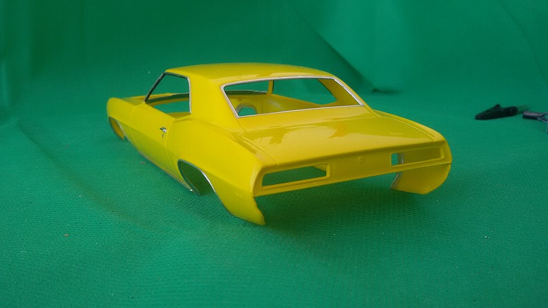

kleines Update. Ich habe die Rückleuchten und Heckklappenschloss mit BMF überzogen. Die Decals aufgebracht und einige Kleinigkeiten erledigt.
Hier die Bilder.
Achja, der Grill wurde geschwärzt und das Emblem gab es auch noch dran. Die Stoßstangen habe ich entgratet und mit BMF überzogen. (leider kein Bild)

Dienstag, 9. Juni 2015, 07:10
Ein Wort: schön! Saubere Arbeit :ok:
Dienstag, 9. Juni 2015, 09:02
sehr schön :thumbup:
Ich glaub ich beschäftige mich auch mal mit BMF, das sieht wirklich super aus
