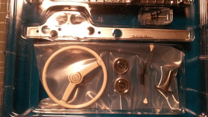

Huhu hab die Ausgabe 1 heute beim Zeitungshändler entdeckt und für 1,- € mitgenommen. Die Serie ist offiziell im Handel angelaufen.
Im großen und ganzen sieht das sehr gut aus. Es ist ein "Poster" dabei worin das Modell in Originalgröße gezeigt wird. Ist schon riesig.

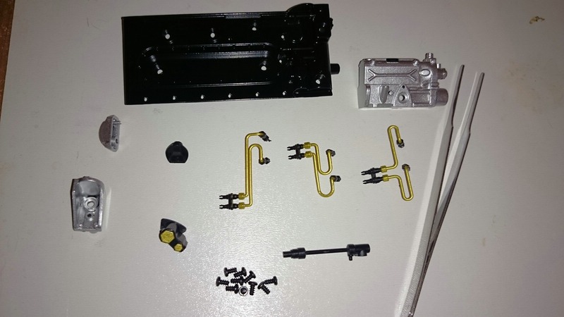

Donnerstag, 29. Januar 2015, 00:05
Fotostrecke Heft 4

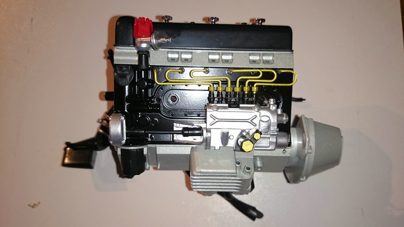

Hallo Alfa, ja deshalb habe ich mich diesmal für kein Abo entschiden. Ich hole mir die hefte am Kiosk. Beim Dorfpuppenhaus muss ich mich manchmal auch arg zusammenreißen. :)
Naja das ganze ähnelt jetzt einen kleinen Baubericht. Ich hoffe ich nehme niemandem die Vorfreude. :)

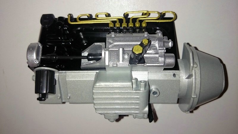

Geliefert wurden folgende Teile:
Motorblock links, Einspritzpumpe, Zahnraddeckel, Halterung, Mitnehmer, Lagerbock, Kraftstoffpumpe, 3x Druckleitungen, 10 Schrauben (3 davon Ersatz) und eine Pinzette
Der Motornblock besteht aus Zink, alle anderen teile aus ABS Kunststoff mit Ausnahme der Metall Schrauben und der Edelstahlpinzette natürlich. :D
Alle Teile werden direkt in 6 Teilabschnitten verbaut
Teil 1: Verschrauben der Kraftstoffpumpe mit der Einspritzpumpe
Teil 2: Verschrauben der Einspritzpumpe am Motorblock
Teil 3: Verschrauben der halterung am Motorblock
Teil 4: Verschrauben des Mitnehmers am lagerbock
und anschließend am Motorblock
Teil 5: Verschrauben des Zahnraddeckels am Motorblock
Teil 6: Einklipsen der Druckleitungen in die Einspritzpumpe und dem Motorblock
Hiermit sind alle Abschnitte erledigt. Ich denke die Bilder sagen mehr als Worte. Zusammen bringt dieses Stück Motor schon etwas gewicht mit sich.
Es hat auf jedenfall Spaß gemacht und ich hoffe ich konnte einen kleinen einblick gewähren. :)
Gruß Robert

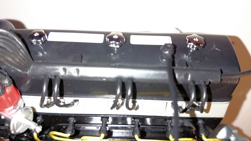

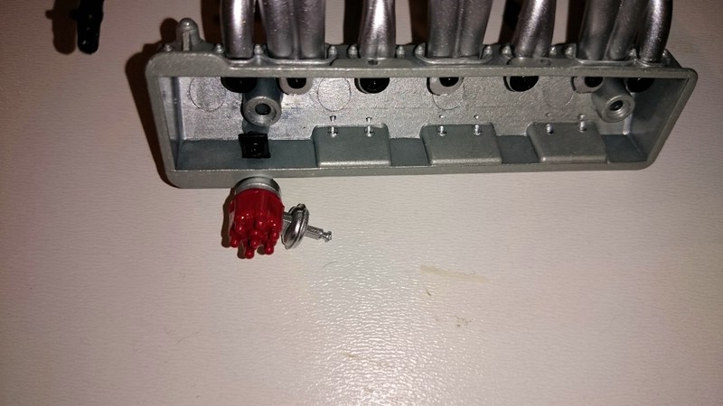

Guten Abend, wie angekündigt und leider mit etwas Verspätung nun die Bauabschnitte zu Heft 9
Gebaut wird diesmal in 12 Teilabschnitten
kelpo hat ja schon Fotos mit der Beschreibung der Teile sowie die Heftvorschau auf Ausgabe 10 Hochgeladen, diese werde ich hier nicht noch einmal mit anführen.
Alle teile im Überblick
01 Anbringen der Halterung
02 Einbau des Verteilers
03 Aufsetzen der verteilerkappe
04 Aufsetzen der "Zylinderkopfhaube"
05 Fixieren der Spannschrauben
06 Montage des linken Motorblocks
07 Zusammenbau der Zündbrücke
08 Anbringen der Verteilerkabel
09 Befestigen des Zündkabels
10 Anbringen der Zündbrücke
11 Verbinden der Verteilerkabel
12 Die Zylinderkopfleitung
Aufgrund von schlechten Lichtverhältnissen hat mein Handy an einigen Stellen leider keine Scharfen Bilder hinbekommen... :huh:

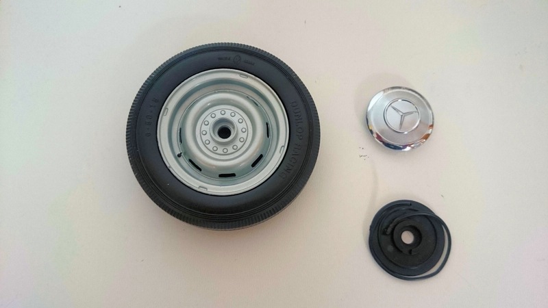

Mittwoch, 25. März 2015, 16:20
Ausgabe 12
Hallo zusammen. Ich habe vorhin Heft 12 beim Kiosk abgeholt und zumindest bei mir ist alles heil. Allerdings: Ölleitung 3 (Teile-Nr. 12D) hat sich durch die Plastiktüte gebohrt. Deswegen meine Empfehlung an die Noch-Nicht-Bauer: seht Euch die erhaltenen Teile SEHR genau durch die Tüte an, damit Ihr ggf. das Heft umtauschen könnt.
Die Menge der Teile wird Peter wieder unendliche Stunden lang an seinen Küchentisch fesseln. Halt durch, Kumpel ! :D
Viele Grüße. Thomas.

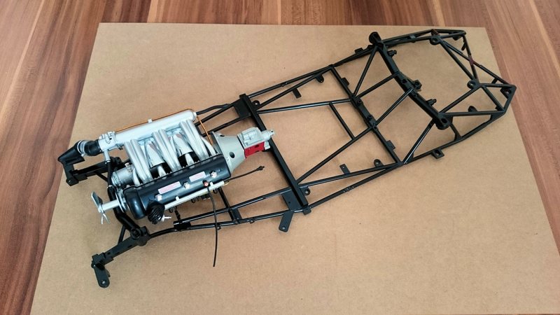

Mittwoch, 8. April 2015, 11:20
Ausgabe 14
Moin Männers,
ich klink mich mal wieder mit einem kleinen Bericht ein.

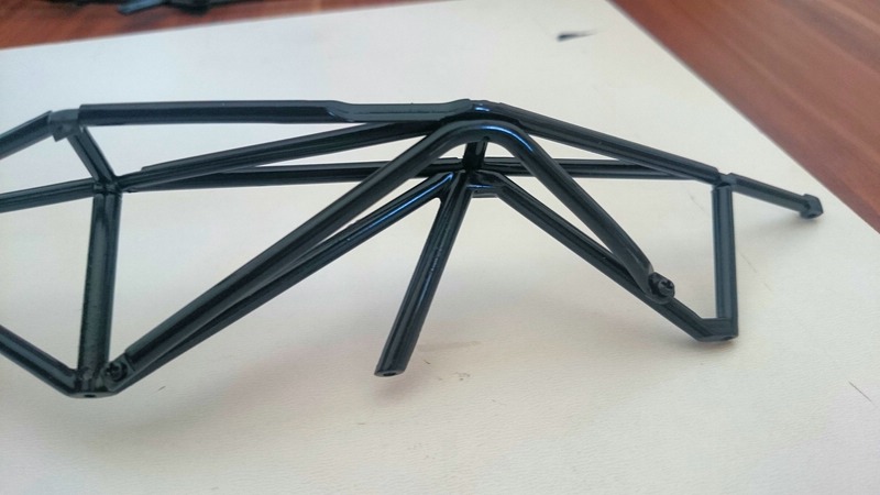

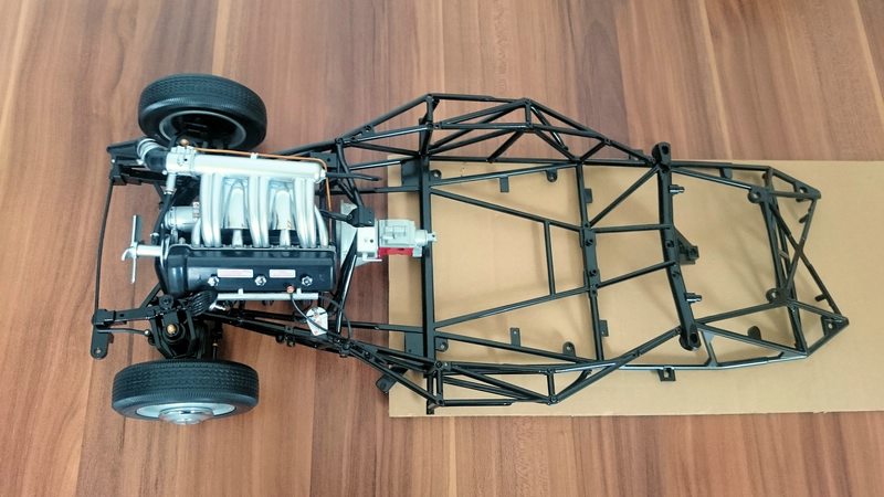

Geliefert wurde wie allen Bekannt der Gitterrohrrahmen aus Zink in Schwarz. Diesmal sehr Ordentlich verpackt.
In diesem Bauabschnitt wird die Motoreinheit mit zwei Schrauben auf dem Rahmen montiert.
Und natürlich noch die Heftvorschau... :)
Gruß Robert

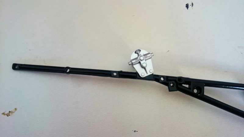

Mittwoch, 15. April 2015, 11:12
Fotostrecke Heft 15
Servus, wie vorhin angedroht werde ich euch jetzt mit ein paar Fotos Füttern. :D
Inhalte sind bekannt, zeigen werde ich euch die Bauabschnitte 1 - 6
los gehts
Fagen wir mit der Verpackung an, auch hierzu hatte ich vorhin etwas geschrieben.
Jetzt folgt der Foto Beweis
Die innenliegenden Teile im Überblick

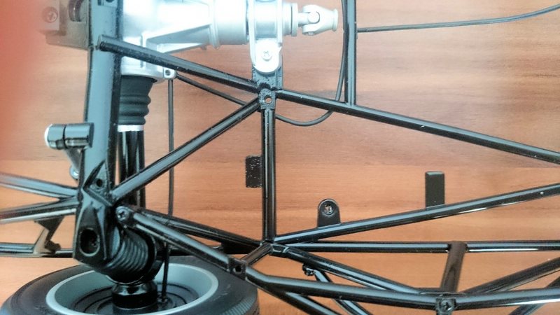

01 Montage des Kraftstofffilters
02 Die Linken Rahmen (1) und (2) verbinden
03 Montage des Linken Rahmens (3)
04 Montage des Linken Rahmens (4)
05 Den Linken Rahmen am Hauptrahmen befestigen
06 Montage der Kraftstoffleitungen
Leitung 1
Leitung 2
Das war es schon, auf jedenfall ist gefühlt nochmal einiges an Gewicht dazu gekommen. Man glaubt es kaum wie "Schwer" das bisschen Benz doch schon ist.
Hier noch die heftvorschau auf Ausgabe 16
Na dann Sonnige Grüße aus Thüringen :)
Robert

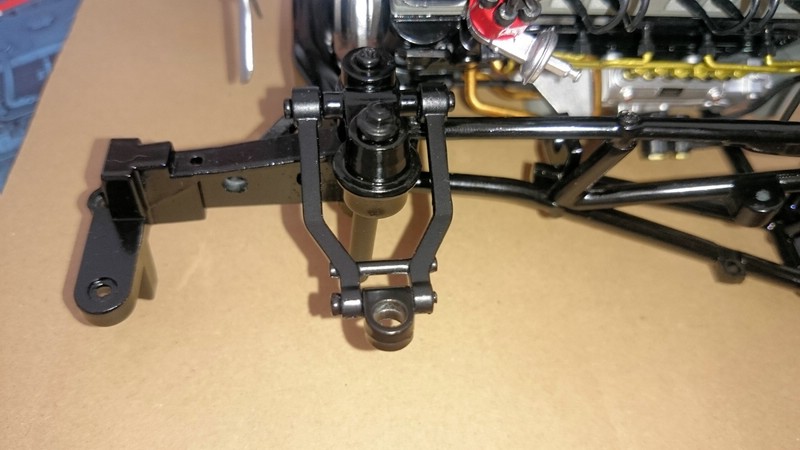

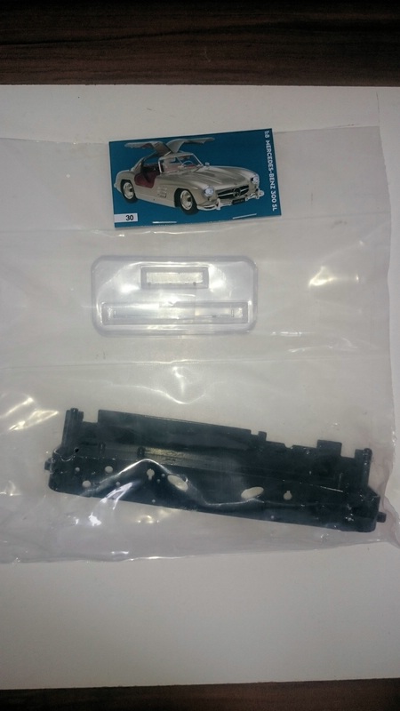

Mittwoch, 22. April 2015, 11:27
Fotostrecke heft 16
Guten Morgen zusammen... :kaffee:
Es ist wieder soweit, Heft 16 ist abgeholt und die Teile wurden verbaut. Also gibt es wieder Fotos :)
Es gibt 4 Rahmen Teile der rechten Seite, gebaut wird in 4 Teilabschnitten. Los gehts...
Die Teile waren wieder alle sicher in einem Blister verpackt
hier nochmal die Übersicht aller in dieser Ausgabe befindlichen Teile
01 Die rechten Rahmen (1) und (2) verbinden

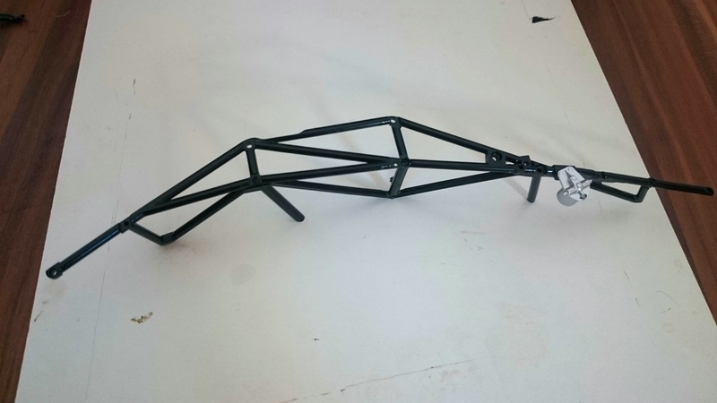

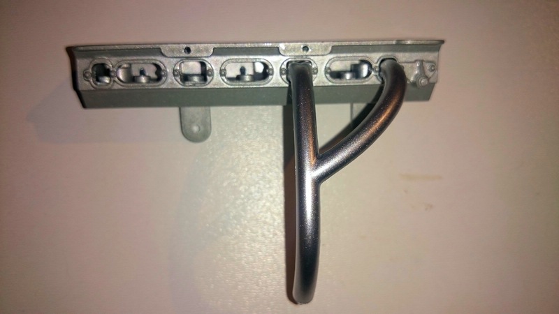

In Heft 17 waren enthalten: Rahmenquerverband jeweils vorne und hinten (Zink), Verbindungsrohr (Zink), Mittlerer Lagerbock (ABS), Sicherung Lager (ABS) und natürlich jede Menge Schrauben.
Gebaut wird in 5 Abschnitten..... Los gehts :ahoi:
01 Montage der Lagersicherung
02 Montage des mittleren Lagerbocks
03 Anbringen des Rahmenquerverbands (Vorne)
04 Einbau des Verbindungsrohrs
05 Einbau des hinteren Rahmenquerverbands

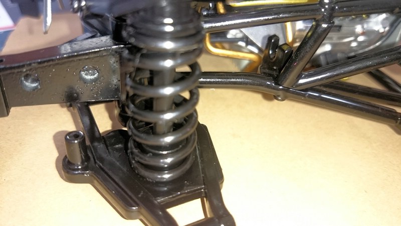

Federteller mit Querlenker unten links, Querlenker oben links, Achsschenkel links, Dämpferkolben, Lagerbuchsen, Lagerkörper unten links, Feder (Vorderachse).
Alle Teile aus Zink, die Feder aus Federstahl

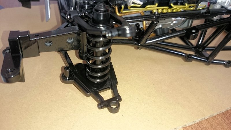

01 Montage der ersten Lagerbuchse
02 Montage der zweiten Lagerbuchse
03 Der untere linke Lagerkörper
04 Der obere linke Lagerkörper
05 Der Dämpferkolben
06 Montage des oberen Linken Lagerkörpers
07 Die Feder (Vorderachse)
08 Montage des linken Feder- / Dämpfermechanismus am hauptrahmen
09 Sichern der Feder

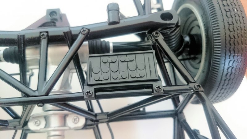

Die Feder wurde von unten mit Hilfe einer Schraube am Dämpferkolben gesichert.
Man musste den oberen und unteren Federteller ordentlich zusammen drpcken um die Schraube da rein zu bekommen.
Die Feder ist ziemlich Stramm.
10 Der linke Achsschenkel
Mit Heft 18 musste auch ich feststellen wie schön es doch wäre eine dritte oder besser vierte hand zusätzlich zu haben.
Eine Heftvorschau habe ich mir diesmal eingespart. in der nächsten Ausgabe kommen die selben teile für die rechte Seite.
Gruß Robert :wink:

Donnerstag, 7. Mai 2015, 08:45
Guten Morgen nochmal an alle. :kaffee:

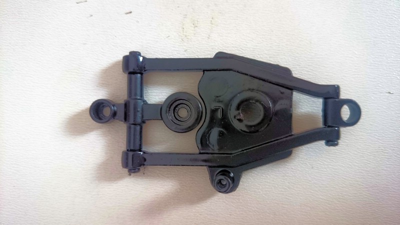

Thomas hatte mich ja auf meinem Falsch montierten oberen Querlenker hingewiesen. :doof:
Ich musste das sofort korrigieren sonst wäre ich nachher unkonzentriert auf arbeit. :D
Hier sieht man den Falsch montierten nach oben geknickten oberen querlenker.
Wie Thomas anmerkte muss dieser wie bei Bernd nach unten geknickt verbaut werden. Das sieht jetzt auch deutlich stimmiger aus.
So ist es richtig
Ich habe gleich noch vier weitere Fotos gemacht, und zwar viel mir auf das der Lagerbock eine komische Nase und eine Bohrung aufweist.
Dann viel mir ein das die Motorhaube (das Schloss?) :nixweis: ebenfalls eine Nase und einkerbung hat.
Und so kam was kommen musste, ich schaute ob das "Schloss" der Haube dort hineinpasst. Und habe die Haube Aufgelegt.
Es passt, das Modell wirkt mit der einfach aufgelegten Haube schon gigantisch, jedoch frage ich mich jetzt ob die Haube nicht verriegelt oder mit einem Magnetverschluss gehalten wird.
Ist zwar Spielerei da die Haube schwer genug sein sollte um richtig zu schließen.

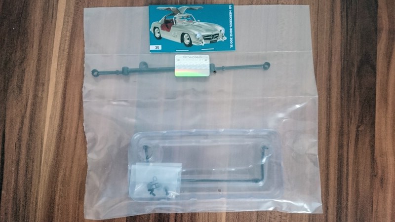

Fotostrecke Heft 20
Guten Morgen,
heute machen wir mit Heft 20 weiter.

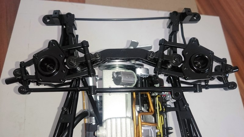

Geliefert wurde die Spurstange aus Zink und die Stabilisatorstange aus ABS sowie ein paar Schrauben.
Das Kunststoffteil war in einem Blister verpackt, Lobenswert!
Die Teile im Überblick
Jetzt wird in Sagenhaften zwei Abschnitten gebaut.
01 Einbau der Spurstange
02 Die vordere Stabilisatorstange
links
und rechts

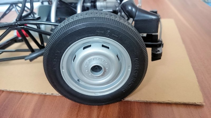

Mittwoch, 27. Mai 2015, 10:01
Fotostrecke Heft 21
Guten Morgen an alle... :kaffee:
heute habe ich das Gefühl das hier einige Zeitig auf der Lauer liegen. :D
Dann will ich mal niemanden auf die Folter spannen... :)
Legen wir los...
Geliefert wurde wieder wie in Ausgabe zwei beim ersten Reifen den wir erhalten haben in einem Blister.
Rechter Vorderreifen (PVC), rechte Vorderradfelge (Zink), Bremstrommel (ABS), Tragplatte und Bremsleitung (ABS und PVC), 2x beilagscheibe (ABS) und 6x MM Schrauben aus Metall
Gebaut wird in 9 Abschnitten
01 Vorbereitung des Reifens
Hiervon habe ich leider kein Foto gemacht, der Reifen lag einfach in einer Tüte für etwa 5min im heißem Wasser.
02 Aufziehen des Reifens
Hier gab es keine probleme, der Reifen lies sich leicht auf die Felge ziehen.
03 Montage der Bremstrommel
Befestigt mit 2x MM Schrauben
Jetzt benötigen wir unseren Rahmen :)
04 Die rechte Tragplatte
Diese wird einfach entsprechend der Nut aufgesteckt.
0

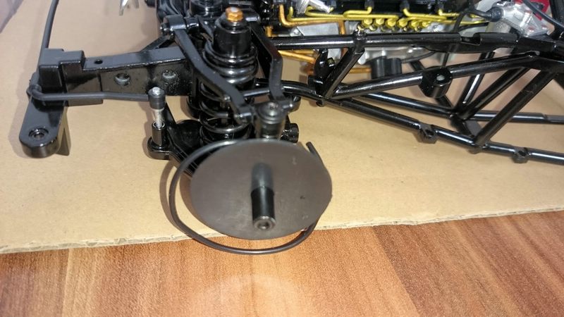

05 Montage des rechten Vorderrads
Dieses wird mit der Beilagscheibe und einer MM Schraube einfach am rechten Achsschenkel festgeschraubt.
06 Die rechte Radkappe
Diese wird auf die Felge aufgesteckt.
Jetzt kommen unsere teile aus heft 2 in Spiel
07 Anbringen der linken Tragplatte
08 Montage des linken Vorderrads
09 Die linke Radkappe
Das war es auch schon wieder, das dazu gekommene Gewicht ist enorm. Anbei noch ein paar Fotos des gesamten Modells
Von Vorne
Ansicht von Oben
und hier noch mal mit Feuerzeug um sich in etwa die Größe vorstellen zu können.

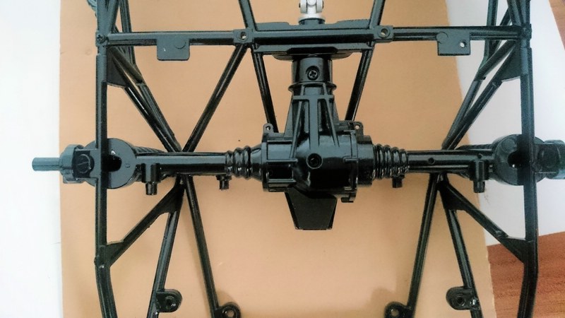

Heute bauen wir also dieses misstding von Differential ein, bevor Ihr mit dem Einbau beginnt besorgt euch weitere zwei Hände ein paar gute Nerven und geht es mit Ruhe an.
Ich schreibe weiter unten noch etwas dazu... Der Bericht an sich wird recht Spärlich was Fotos betrifft.
Verpackung
Nochmal etwas Gewicht für´s Modell
Alle Teile
Heckdifferential oben und unten, Kardangelenk, hinterer Ansatz der Gelenkwelle (alles aus Zink)
Gebaut wird in 3 Abschnitten
01 Montage des hinteren kardangelenks
02 Fixieren des hinteren Ansatzes
Bis hierhin kein Hexenwerk, jetzt wirds lustig...
03 Montage und Einbau des Heckdifferentials
Hier hätte ich euch gerne mehr Fotos vom Einbau gezeigt, aber wie oben in der Einleitung schon erwähnt benötigt man bestenfalls vier Hände für den Einbau.
Das oberteil des Heckdifferentials wird als erstes eingesetzt, bei dem versuch dachte ich erst Eaglemoss hat misst gebaut weil es den Eindruck erweckte das man die
T-Stücke an den Hinterachsen gar nicht ins Getriebe bekommt da es so Aussah als wären entweder die Hinterachsen zu kurz oder das Differential nicht breit genug.
Mit etwas mühe klappte es dann doch, das ganze muss die ganze Zeit gehalten werden während man das Unterteil des Heckdifferentials durch den Rahmen nach oben schiebt und auf das Oberteil setzt
und anschließend mit 5 Schrauben am Rahmen fixiert. Für mich war es ziemlich frickelig auf der einen Seite das Modell und Gleichzeitig das Diefferential in Position zuhalten sowie das andere Teil aufzusetzen um es dann auch noch verschrauben zu können.
Aus diesem Grund konnte ich von den zwischenschritten leider keine Fotos machen weil die T-Stücke sonst ständig wieder Heraus gesprungen wären.
Naja es hat geklappt ich wünsche euch viel Spaß :lol:

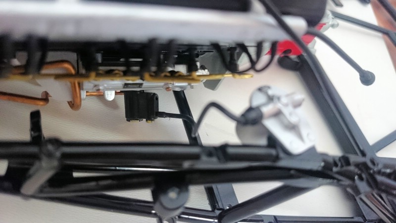

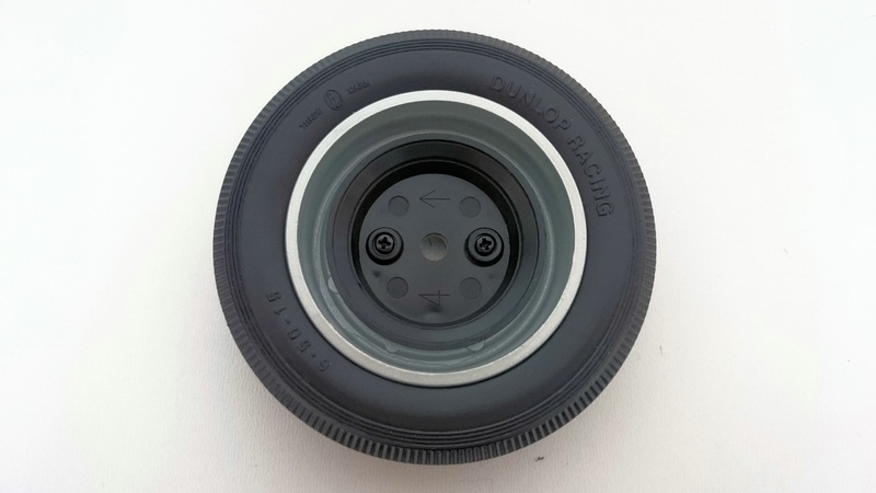

Alle Teile Bremsleitung 1 & 2 aus ABS nicht flexibel

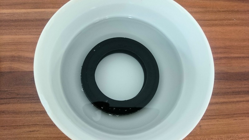

01 Vorbereiten des Reifens
Bei mir im Wasserbad, heute mal ohne Tüte die sind nämlich irgendwie verschwunden. :nixweis:
04 Anbringen der Tragplatte
05 Montage des linken Hinterrads
06 Anbringen der Radkappe
07 Montage der Bremsleitungen
von Oben
von Unten
Auf einigen Fotos könnt Ihr meine Änderungen an der Hinterachse und des Differentials erkennen. Alles mit dem Pinsel und Revell 99 lackiert. Eisen Metallic war leider Alle, also habe ich Aluminium Metallic verwendet.

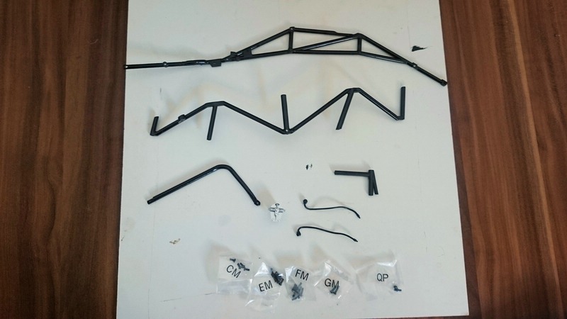

Donnerstag, 25. Juni 2015, 00:34
Fotostrecke Heft 25
Guten Morgen,
ist leider ziemlich Spät geworden heute. Aufgrund der Widrigen Lichtverhältnisse sind die Fotos nicht die besten. ich habe mir dennoch halbwegs mühe gegeben. ^^

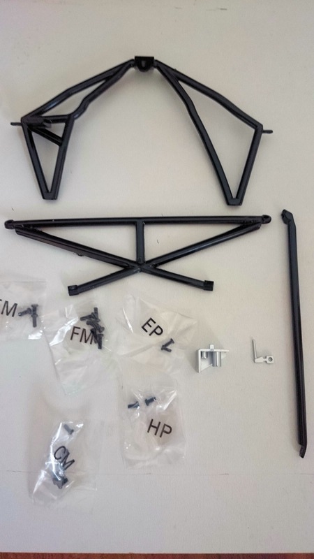

Die Verpackung
Alle Teile im Überblick
Gebaut wird in nur drei Abschnitten, Thomas hatte es ja schon angemerkt die Stoßdämpfermontage wird hier in der Anleitung falsch dargestellt.
Der Dämpferkolben muss nach oben und der Dämpferzylinder folglich nach unten weisen.
Beide Zylinder werden jeweils vor der Montage ineinander geschoben.
01 Der hintere linke Stoßdämpfer
02 Der hintere rechte Stoßdämpfer
Die Kolbenstangen werde ich später noch Silbern lackieren.

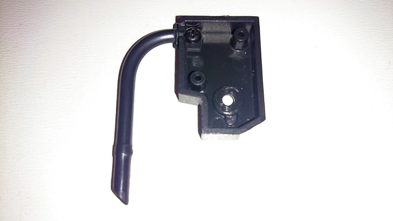

03 Montage der dritten Bremsleitung
Hier muss man genau hinschauen, die Abbildung ist etwas verwirrend, das gebogene ende der Bremsleitung muss nach oben zeigen.
Zum Schluss noch die Heftvorschau auf Ausgabe 26
Das wars dann auch... Gute nacht :schlaf:

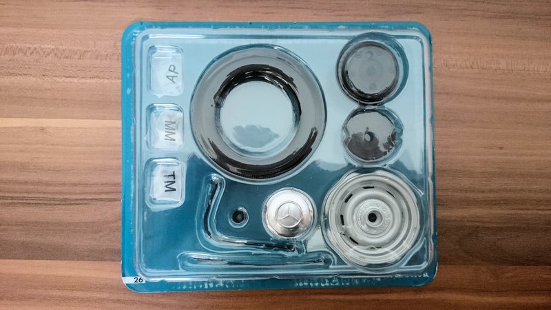

Der Inhalt dieser Ausgabe ist identisch mit den Inhalten aus dem Heft 24
Blister
Alle Teile

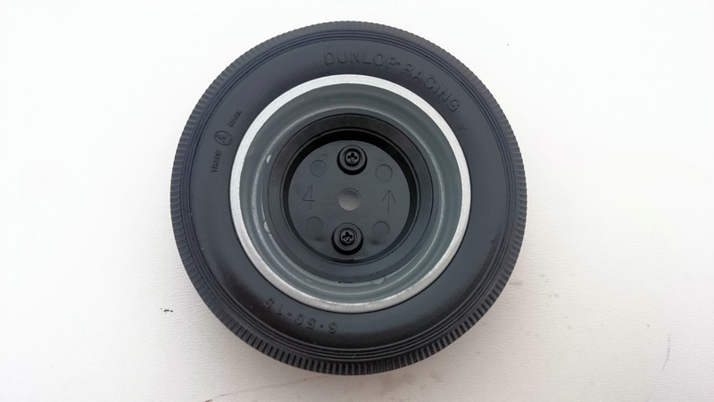

05 Montage des rechten Hinterrads
von Oben
...und um es etwas besser zu sehen, von unten
Jetzt steht unser Modell auf seinen vier Rädern. :tanz:

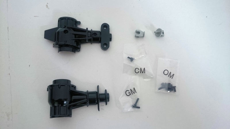

Mittwoch, 8. Juli 2015, 10:02
Fotostrecke Heft 27
Guten Morgen..... :wink:
Heft 27 liegt vor mir die Teile wurden verbaut, der Fotostrecke steht also nichts mehr im Wege. :)
Mit dieser Ausgabe haben wir ganze 4 Bauabschnitte zu erledigen.

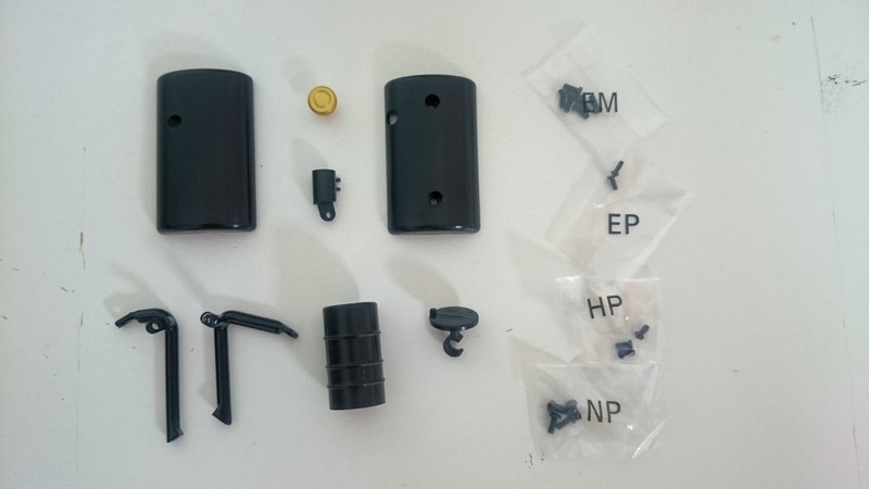

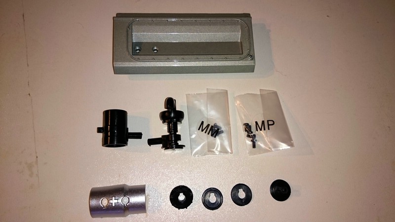

Die Verpackung

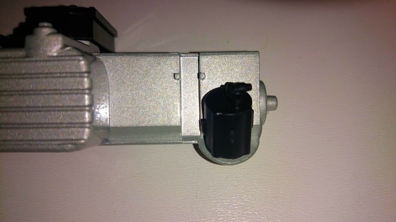

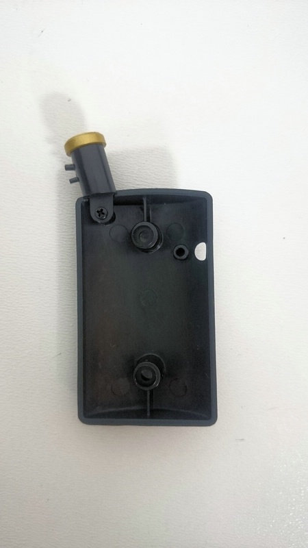

Ölbehälter links und rechts (ABS), Schraubdeckel und Einfüllstutzen (ABS), Halterung hinten und vorne (Zink), Unterdruckbehälter + Halterung (ABS)
01 Einfüllstutzen und Schraubdeckel
02 Endmontage des Ölbehälters
03 Montage des Ölbehälters am Hauptrahmen
Fixiert wird der Ölbehälter mit jeweils zwei Schrauben oben und unten am Rahmen.
04 Einbau des Unterdruckbehälters
Hier wird zuerst der Deckel (Halterung des Unterdruckbehälters aufgesteckt, anschließend wird die Halterung am Rahmen eingeklipst und von unten mit einer Schraube fixiert.
Das war es auch leider schon wieder... :will:

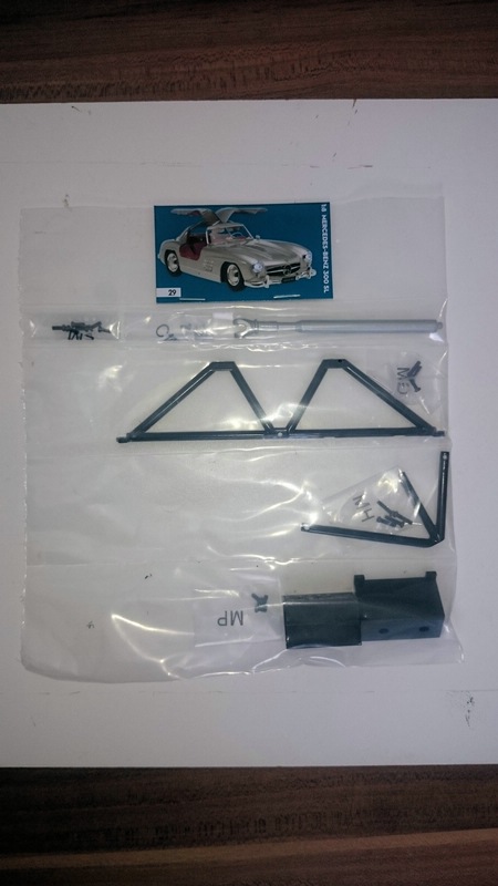

Mahlzeit, die Inhalte bist Heft 31 sind Inzwischen bekannt. Dennoch folgt heute die gewohnte Fotostrecke. ^^
Heute, wie so oft. Bauen in 4 Abschnitten. :)
Die Verpackung

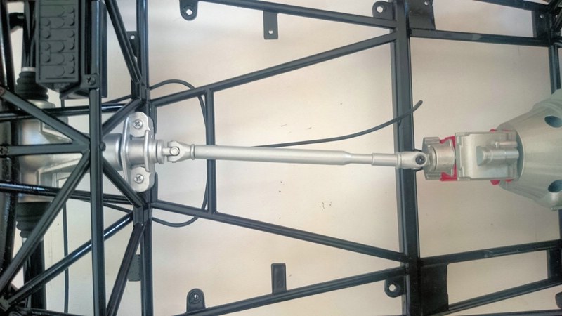

Rahmenquerverband Mitte (Zink), Differentialstrebe (Zink), Gelenkwelle (Zink), Batterie & Halterung (ABS)
01 Montage des Rahmenquerverbands (Mitte)
Dieser wird mit 4 Schrauben befestigt.
02 Einbau der Differentialstrebe
Auch hier kamen wieder 4 Schrauben zum Einsatz.
03 Einsetzen der Batterie
Zuerst wurde die Batterie auf die halterung gesetzt und mit 2 Schrauben fixiert.
...die Einheit wurde Anschließend mit hilfe von 2 weiteren Schrauben am Rahmenquerverband befestigt.
04 Montage der Gelengwelle
Diese wurde in den hinteren Ansatz gesteckt und vorne mit einer Schraube fixiert.
Das wars schon wieder, auch wenn schon bekannt noch die Heftvorschau auf Ausgabe 30.

Wir bauen in 3 Abschnitten, zuerst schauen wir uns wie gewohnt die Teile an.... ^^
Die Verpackung
Stirnwand (ABS), Haubenentriegelung Arretierung links und rechts (ABS), Haubenentriegelung Hebelarm mitte und links (ABS)
*Überraschung 1: Die Stirnwand besteht nicht wie im Heft beschrieben aus ABS sondern aus Zink, was natürlich deutlich besser ist. :ok:
Hier möchte ich gleich mal noch zwei Detailfotos zur Stirnwand los werden. :)
01 Montage des Mittleren Hebelarms
02 Montage des linken Hebelarms
03 Die Haubenentriegelung an der Stirnwand befestigen
Überraschung Nr. 2
Die Heftvorschau auf Ausgabe 31, sicherlich ein Druckfehler denn diese Teile hatten wir mit Ausgabe 29 erhalten. :abhau:
Michael (KannNix) hatte schon eine Vorschau mit den richtigen Beilagen gepostet. Heftvorschau 31 von KannNix.
PS.: bei dem Entriegelungsgestänge empfehle ich höchste Vorsicht walten zu lassen. Ich musste die Löcher etwas vergrößern damit die Filigranen teilchen nicht zerbrechen.
