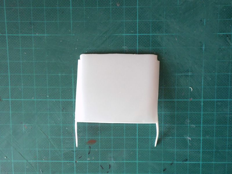

bevor es hier weitergeht, möchte ich noch rasch die Bilder des verbogenen Daches nachreichen:
Wirklich so dämlich verbogen, dass ein nachträgliches Korrigieren ohne dabei weiteren Schaden anzurichten nicht möglich war.
Ich hab's mit Wärme (Sonne) versucht, mit heißem Wasser etc. ... NADA!!!! :bang:
Also habe ich das Dach abgetrennt :will: , und die Karo sieht nun so aus:

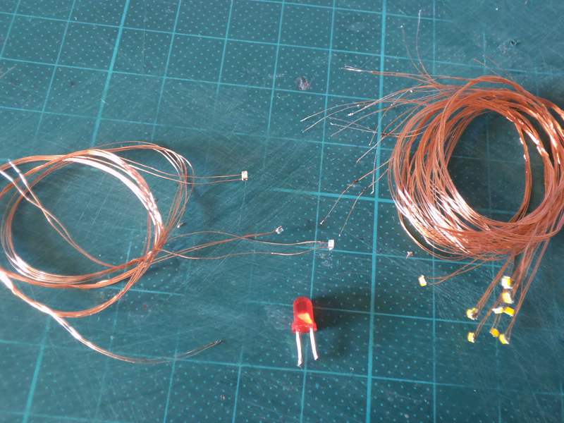

Hast du eventuell eine Standard-3mm-LED, welche du zum Größenvergleich neben die SMD´s legen kannst. Ich überlege momentan, ob ich mich auch mal an den Fitzeldingern versuchen soll...

Die SMD LED's sind in etwa halb so groß wie ein Stecknadelkopf. Werde Dir morgen mal ein Vergleichsbildchen mit einstellen. Diese SMD LED's gibt's aber, wie Christian schon bemerkte, auch bereits verkabelt zu kaufen. Mich reizt nur der Nervenkitzel beim Löten.

Ich habe Dir zum Vergleich (3mm LED zu SMD LED) mal folgendes Bildchen gemacht:
