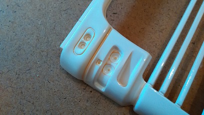

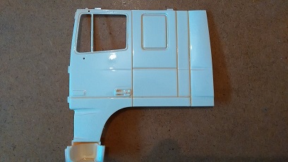

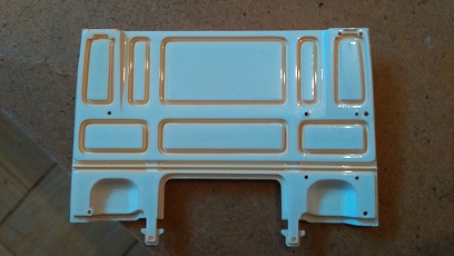

so eine dose tamiya weiss versprüht auf den kabinenteilen und habe noch immer einen gelbstich drinnen. was mache ich falsch wer kann mir weiterhelfen. mit was lackiert ihr??
das einzige was so einigermassen geht is das dach selbst aber ihr könnt mich gerne besseres belehren. danke

Hallo Manuel,
Ich lackiere mit der Airbrush aber habe auch mit der Dose angefangen, versuch mal grundierung vor dem Lacken zu nehmen dann hat der Lack eine bessere Haftung und sollte auch in den Spalten bleiben. Ansonsten kannst du es versuchen nochmals in mehreren Durchgängen drüber zu lackieren bis es deckt aber immer die Farbe trocknen lassen das es sich aus den Spalten so rauszieht hängt damit zusammen das die Farbe in den Dosen sehr dünnflüssig ist.
Ich hoffe ich konnte dir helfen schönen Sonntag Werner

Hallo Manuel
Deine Bilder sind schon recht klein und auch nur angehangen, du musst immer auf das Papier-Symbol drücken damit die Bilder richtig eingefügt werden.
Werner hat dich ja schon auf die "Hilfe" hingewiesen, lese dort mal den Punkt 4 nach was beim Bildereinstellen zu beachten ist. In einem Unterpunkt gibt es auch den Jpeg-Kompressor, mit dem kann man auch schön arbeiten und alle Bilder haben dann die erlaubte Größe :) .
So, sehe ich das richtig das der DAF einen Hackschnitzel- oder Späne-Transporter wird, oder bekommt er den Langholzauflieger ?
Manuel, zumindest wenn das Plastik "bunt" ist sollte man grundieren, gerade helle Farben decken dunkles nicht bzw. nicht vollständig ab. Viele verwenden bei den Tamiya-Lacken auch deren Grundierung, es kann aber auch andere verwendet werden. Ich nehme dafür gerne Grundierung oder Filler aus dem Automobil-Bereich, die großen Dosen, damit geht es auch ganz gut :) .
Bitte denke daran das wenn du das Haus zusammen gebaut hast das Innenteil, also der Boden mit Anbauteilen, nicht mehr so einfach da rein passt. Du musst entweder vom Boden etwas abschneiden damit es passt oder die Karosserieteile um die Inneneinrichtung rum anbauen, ich meine das wird von Italeri so im Plan angegeben. Am besten immer erst testen wie es am besten klappt.

Ich verwende auch wie Bernd einfach die Grundierung aus dem Kfz Bereich geht sehr gut, Airbrush muss nicht unbedingt sein habe vorher auch alles mit Dose ( alles was ich unter die Finger bekommen habe auch Autolack Dupli Color usw.) und kleinere Sachen mit dem Pinsel gemacht. Ich würde die Kabine erst einmal mit ganz wenig Kleber zusammen heften dann schauen ob das Innenleben reingeht, wenn es geht, kannst die Kabine von innen auf den Klebestößen mit kleber verbinden. Anschließend nochmals von Außen mit der Farbe alles Lackieren damit hast du dann ein gleichmäßiges Farbbild und wenn dir Kleber rausläuft ist nicht die ganze Lackierung hin.

Ich fürchte selbst wenn du da noch 10x mit Weiß drüber gehst wird sich die Farbe aus den Vertiefungen zurück ziehen, da ist es besser die bisherige Farbe wieder runter zu holen, zumindest sie anzuschleifen und dann Grundierung oder Filler drauf. Der beste Weg ist aber wie ich finde die Farbe zu entfernen, hierfür gibt es mehrere Möglichkeiten, ich benutze dafür seit einiger Zeit den "Paint Remover" von Revell, einpinseln und abwischen - fertig :) .
Manuel, nach Möglichkeit lackiere ich wie Werner gerne die komplette Hütte, das hat den Vorteil das kein Kleber bei einem späteren Zusammenbau daneben oder aus den Fugen läuft, aber wie gesagt, am besten erst "trocken" testen wie's am besten klappt. Bei meinem Testbau hatte ich den Eindruck das man das Haus fast komplett zusammen bauen kann, nur das Frontteil sollte nur oben am Dach angeklebt werden und unten erst nachdem alles lackiert ist und die Innenausstattung drinnen ist. Da das Frontteil ja unten noch lose ist müsste das gehen da man die Teile ja noch leicht dehnen kann. Oder traust du dich zu einer Operation ? Dann wäre es noch möglich die Einstiege abzutrennen und später wieder anzubauen. Ist aber schon etwas Fummelarbeit :huh: .
