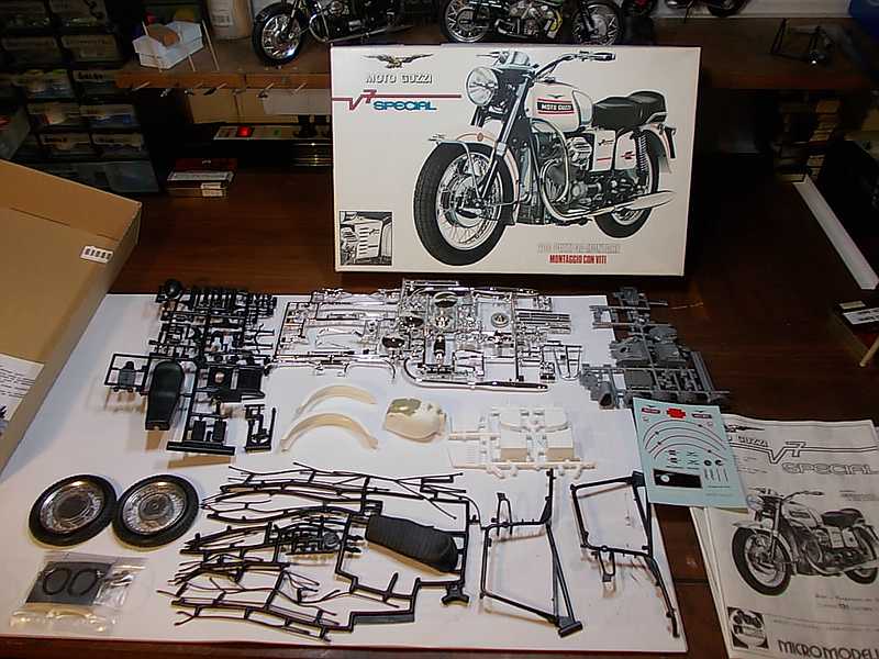

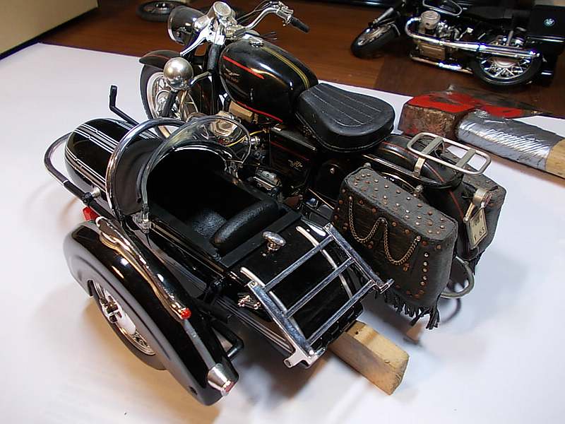

Nachdem meine Vitrinen wieder so sind wie ich mir das vorstelle kann es jetzt mit einem Baubericht weitergehen.Es wird mal wieder eine Guzzi von Protar ,und zwar möchte ich aus dem Kit (angefangenes Teil aus der Bucht ,35 Euronen :tanz: ) das bauen ,was dieser Bausatz eigentlich ist: eine V7 700 ,Vorbildbaujahr `67 -`69 .
Der Kit wurde ja als V7 Special ,`69-`71 ,verkauft .Um diese korrekt zu bauen sind jedoch diverse Änderungen nötig , siehe auch meineMoto Guzzi V7 Special mit Steib S 200 Basis Protar/Schuco
Ich habe mich bewußt für die V 7 700 entschieden um auch zu zeigen was sich aus der Wiederauflage von Italeri ohne großen Aufwand machen läßt. Auslöser war u.A. auch daß mir in der Bucht ein BMW-Gespann von Tootsie-Toys für schlanke 45,- über den Weg lief.( Das gleiche Teil wurde meines Wissens nach auch von Schuco vertrieben).
Die Zugmaschine ist grottig ,aber der S 500 ist schön getroffen,der hat Potential .

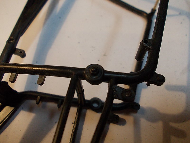

Heute gibt`s erstmal nur die Bilder vom Kit ,den Rädern (bin aber noch nicht ganz sicher ob ich diese verbauen werde) und dem Seitenwagen.
Nu geit dat los :
Tank gespachtelt ,Decals tot,einige Teile gelöst ,Felgen grottig verklebt ,der Rest o.K. und komplett .Herz ,was willst du mehr ?
Ob ich diesen Radsatz (meine Akkupunktursitzung der letzten Woche ) verwende ,weiß ich noch nicht. Alternativ habe ich noch eine guten Original-Protar-Satz welcher besser zum Seitenwagenrad passen würde ,denn das ist leider so gebaut daß ich es nicht neu speichen kann. Außerdem soll das Gespann später neben dem V7-Special-Gespann stehen um die beiden Steibs nebeneinander zu haben.Mal schau´n .. :idee:
Stellprobe mit meiner Uralt-Universal-Test-V7. Im Hintergrund das "Amputat" ,mit Holsteiner Spezial-Werkzeug entfernt. :grins:
Weiteres in Kürze ,Gruß,Burkhard

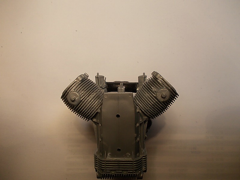

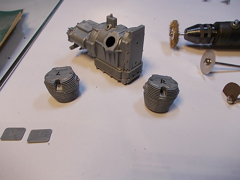

Hier die ersten Schritte der Antriebseinheit :
Motorblock und Getriebe sind noch getrennt. Soweit alles ooB ,jedoch sind alle Paßstifte entfernt. In dieser Bauphase ist die Glasplatte mein ständiger Begleiter.Alle Paßflächen werden plangeschliffen ,geklebt mit Revell-Contacta . Das verschafft mir Zeit für Korrekturen.
Zylinder und Köpfe sind einbaufertig.Die beiden Platten zwischen Kopf und Zylinder lasse ich weg ,denn sie verschlimmbessern nur die Ausrichtung.Die Zylinder sind Rechts und Links baugleich ; man kann sie also so hindrehen,daß die schlechtern Kühlrippen hinten unter den Vergasern liegen.
Mit den am Bildrand zu sehenden Werkzeugen bearbeite ich die Kühlrippen,bis diese manierlich aussehen.Sämtliche Auswerfermarken sind zum Glück aber so platziert ,daß sie am fertigen Modell kaum einzusehen sind.
Das Aufsetzen der Zylinder erfolgt zu einem späteren Zeitpunkt ;vorher sind noch Ansaugstutzen und Vergaser zu montieren.
So long ,Burkhard
Sonntag, 24. Januar 2016, 22:05
Hallo Burkhard,
verstehe ich das richtig das du die Passstifte entfernst weil sonst nix so richtig passt ? Ist ja schliesslich ein alter Protarkit da ist man Kummer gewohnt.
Gruss,Rudi

@ Rudi : Richtig ,die Paßstifte sind teilweise so unförmig ,daß sie die Passungen nur erschweren .Also : Weg damit und selber ausrichten.
@ Tom : Hej ,Tom ,schnapp`Dir ein Pils und setz`Dich dazu ! :prost:

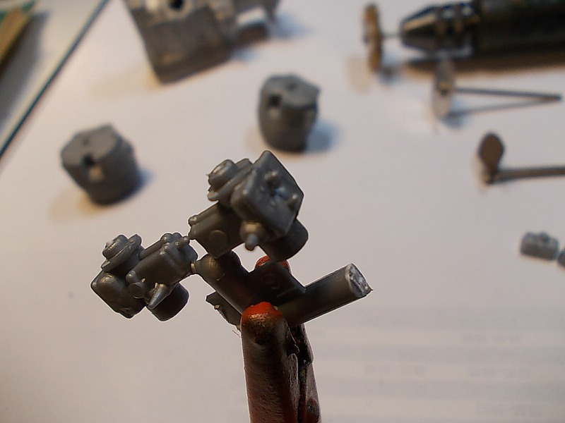

Kurzes update :
Hier mal ein Blick auf die "Paßstifte" ;Bild ist mies aber ich denke man kann die Dinger erkennen.
Die Vergaser . Die Zapfen für Chokezüge und Benzinleitungen sind gegen Drahtstifte in korrekter Position getauscht .Schraubenkopf für den Benzinanschluß.Leerlaufeinstellschrauben sind geschlitzt ,in der Bohrung befinden sich nachher die Gemischeinstellschrauben.Der Zapfen oben an den Vergasern bleibt stehen ,da ich die originalen Protar-Gaszüge verwenden werde. Deren aufgedicktes Ende sieht nämlich sehr schön nach Gummiabdeckkappe aus.
Grüße ,Burkhard
muellerk
Montag, 25. Januar 2016, 21:59
Burkhard du gibst ja schon wieder ganz schön Gummi !
Die Detailverbesserungen find ich sehr gut :thumbsup:
Paßstifte säbel ich auch mal öfters ab, damit ich es mehr nach " Wunsch "! ausrichten kann.
Hast du dir ein Punch/Die Set gegönnt oder ist dieser Winzminisechskant von Hand geschnitzt ?
Gruß Karlheinz

@ Karlheinz : Danke ,aber warte erstmal ab ,bis ich den ganzen Kram verklebt und ausgerichtet habe ,das gibt immer `ne kleine Schweinerei ab... :S
und nein ,kein Punch&Die ,es handelt sich um 6-Kant Plastikstäbe ,gibt`s bei z.B. RaiRo in diversen Durchmessern.
@ Peter : Also außer der V7 würden mir eigentlich auch nur noch die MZ-Modelle einfallen ,mal abgesehen von damaligen Exoten wie Jawa ,Dnepr/Ural .Bei den E-Glides von
Harley wüßte ich jetzt nicht ,ob das ohne Umbauten abging .Die Werks-Gespanne von Harley hatten doch Gußräder,und die kamen erst 79/80.Weißt du da mehr ?

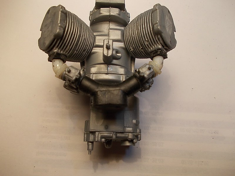

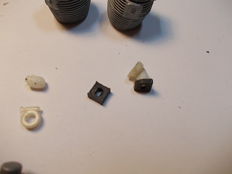

So , und hier das update:
Die Flansche der Ansugstutzen (schwarz) sind bei Protar quadratisch ;das ist falsch .An der Innenseite muß eine Ecke abgerundet werden.
An den Vergaserschellen (weiß) sind kleine " Knebel" zu sehen ,sind eigentlich falsch und sollten durch eine 6-Kant-Schraube ersetzt werden .Ich finde die Teile aber so Protar-sympatisch ,daß sie meistens dranbleiben dürfen. :smilie:
Die chromigen Hülsen sollen die Zylinder ausrichten . Weglassen!! Auch die Zapfen unten an den Zylindern ,welche in Aussparungen am Motorblock eingreifen ,entferne ich immer.
Und so sieht der Kram nach dem Verkleben aus. Insgesamt sind hier 10 Teile zueinander auszurichten.Auch hier findet Revell-Contacta Anwendung . Bei diesem Motor hat`s etwa 20 Minuten gedauert ,Alles in Allem hat`s recht gut geklappt . Sieht noch wüst aus mit den fehlenden Feinarbeiten ,auch Klebespuren habe ich hinterlassen,aber die Feinarbeiten bewahre ich mir immer bis nach dieser Ausricht-Arie auf.
Grüße mit leicht klebrigen Fingerspitzen ,Burkhard
Ach so ,hab` ich noch vergessen zu erwähnen : die Ansugstutzen haben unterschiedliche Längen ,nicht verwechseln !

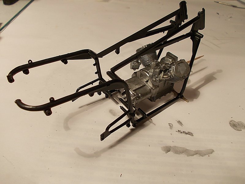

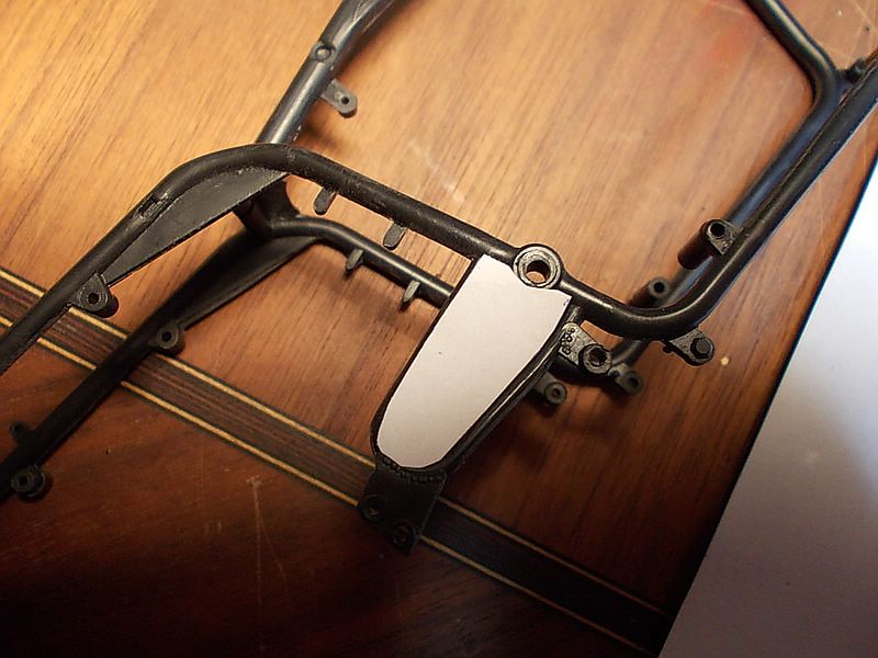

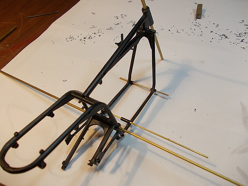

Nun die ersten Änderungen zum Anbau des Seitenwagens:
Durchbohren von Motor- und Getriebebefestigungspunkten mit 1,5mm (Steuergehäusedeckel vorn) und Getriebehalter mit 1mm .Die originalen Protar-Befestigungen sind absolut o.K. ,aber da der Seitenwagen recht schwer ist reicht mir das nicht.
So ,genug gelabert ,hier die Fotos :
Grüße ,Burkhard

muellerk
Sonntag, 31. Januar 2016, 19:01
Burkhard Schöner Wash am Motor :thumbsup: , sieht nach Wasserfarbe aus .
Der Dünne Draht macht ja schon leicht ne biege ( Bild 2 ) oder spielt das nachher keine Rolle mehr, wenn der Rahmen zusammen ist ?
Gruß Karlheinz

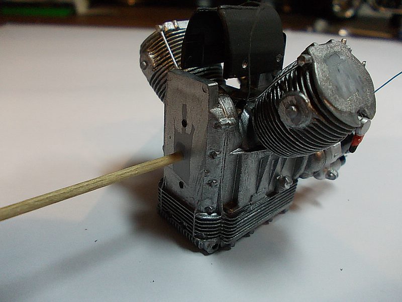

@ Karlheinz : Nee,Karlheinz ,so schnell bin ich in meinem Alter nich` mehr .. :D . Ein Wash hat der Motor bis hierhin noch gar nicht gekriegt,kommt erst auf den jetzt folgenden Bildern.Das ist einfach nur Revell-Enamel Nr.91,eisenfarbig.Der dünnere Draht hinten ist einfach nur mal so durchgesteckt,zum Testen.Hat auch nicht viel zu halten.
Der vordere trägt nachher dagegen einen der Seitenwagenanschlüsse .Auf jeden Fall aber Danke ,daß Du mir´s gesagt hast !

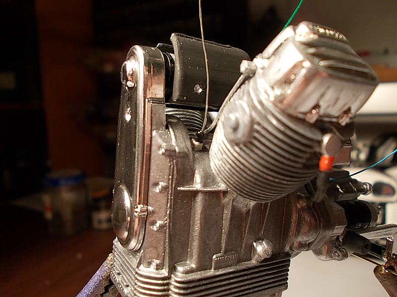

So und weiter geht´s :
Hier nach dem Washing ,nach alter Väter Sitte mit stark verdünntem Schwarz ,Revell- Enamel.
Ergänzt wurden die Ölleitungen zu den Köpfen sowie ein Öldruckschalter.(Graues Kabel ,dank meines unterirdischen fotografischen :doof: Talentes kaum zu sehen..)
Öleinfüllschraube am Motor (Rundstab plus Sechskantstab) Die Größe paßt ,ist im Original Schlüsselweite 22mm. Der Starter ist auch dran.Hier ist zu beachten,daß am Motor vor dem Starter ein schmaler Streifen in Starterfarbe gemalt werden muß; dieser Streifen gehört zum Lagerschild des Starters. Das blaue Kabel oben am Getriebe kommt vom Leerlaufschalter.
Einfüll- und Kontrollschraube vom Getriebe.
Die Ölwanne und das Getriebe haben jetzt auch Ablaßschrauben.
Grüße ,Burkhard
muellerk
Sonntag, 31. Januar 2016, 22:46
Hi Burkhard..... schöne Details !
Ich sollte mir vielleicht mal wieder diese Revell Enamels anschauen, ich habe die Revells damals aller verflucht die wollten bei mir nie trocken !
Auf jeden Fall find ich die 20 Jahre und 80000 km Look von deinem Eisen (91) farblich großartig :thumbup: .
Gruß Karlheinz

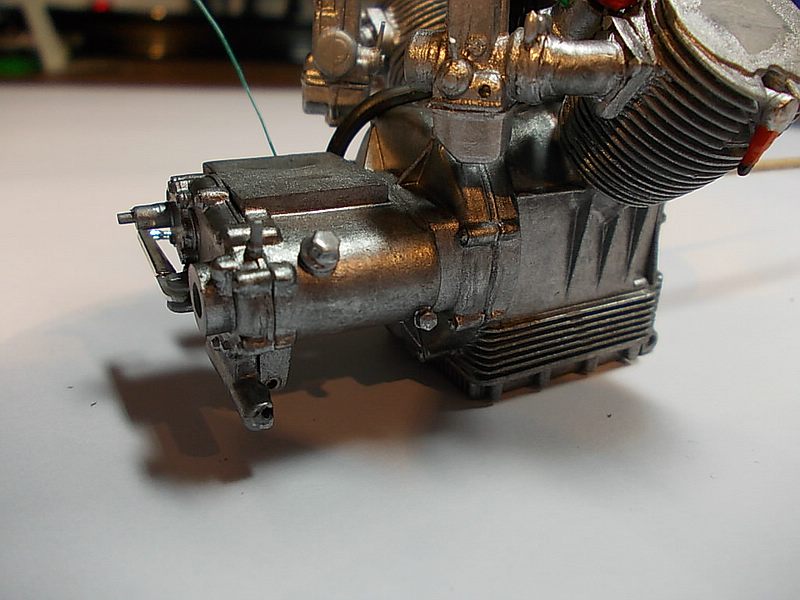

Und hier gibt es den aktuellen Zustand des Motors:
Das Zündgeschirr ist montiert. Habe mich mal für die ziemlich orangene Variante entschieden , Dunkelbraun oder Schwarz wären auch möglich ,je nach Hersteller.
Außerdem mußte das Geraffel nach 80.tkm endlich mal erneuert werden ,das darf man doch sehen oder ?
Gleiches gilt für die Benzinschläuche.
Unter der Verteilerkappe ist übrigens der von Protar unterschlagene Zündkondensator zu erkennen,am Ende des grünen Kabels.
Hier nochmal der Öldruckschalter ,ihr wißt ja.. der Fotoapperat und ich .... :roll:
Zum Vergleich der V7-Special-Motor .
Bei den Chromteilen bin ich noch unentschlossen ob diese so bleiben (habe nur mal eine dünne Schicht Seidenmatten Klarlack mit etwas Schwarz versetzt und `drübergehustet. )Eigentlich bin ich recht zufrieden,sieht aus wie poliert und zur Pflege dünn mit Sprühöl behandelt. Oder ob doch noch das Alclad zum Einsatz kommt? :nixweis: Was denkt ihr ?
Grüße ,Burkhard
h@mmerhand
Donnerstag, 4. Februar 2016, 19:28
Schöne Arbeit am Motor :ok: Der Gut-Gebraucht-Look kommt auch rüber
HH
Donnerstag, 4. Februar 2016, 20:11
Hallo Burkhard,
auf den Bildern wirkt der Chromeffekt auf jeden fall sehr realistisch gepflegt gealtert.Wie übrigens der ganze Motor sehr echt wirkt.
Gruss,Rudi
muellerk
Donnerstag, 4. Februar 2016, 20:35
Sauber Burkhard :thumbsup:
Dein Motor gefällt mir jedesmal besser, den Gebrauchszustand find ich absolut überzeugend !
Wenn du mit dem Chromglanz zufrieden bist, lass es !
Gruß Karlheinz

:wink: Moin !
Danke Euch ,Jungs ! :hand: Das Herzstück ist quasi fertig ,fehlen nur noch einige Kleinigkeiten wie Schellen & Co.Die letzten Details kommen aber erst später ,denn den Motor darf ich für die ganze Anpasserei wohl noch ziemlich häufig anfassen.
Grüße, Burkhard

...und weiter geht es mit dem Rahmen:
Die Schweißnähte sind nicht von mir und auch Karlheinz hatte seine Finger nicht im Spiel. Original Protar ,wegen solcher Details liebe ich diese alten Kisten. :love:
...im krassen Gegensatz dazu die Gießqualität des Steuerkopfes . :heul:
Die originale Protar-Schwingenlagerung ist absolut o.K. (Schwinge `rinn, Schraube hinterher ,alles gut) ,für den Gespannumbau muß ich das jedoch abändern.
2,5 mm Messingrohr als Schwingenachse , darin 1 mm-Stab,an welchem später die Seitenwagenbefestigung angebracht wird.Die übrigen Rohre und Stäbe dienen zur Kontrolle ,ob alles gerade ist.
Hier möchte ich Euch noch eine Alternative zeigen : Der hintere Fußrastenbogen wird mittels einer Platte verschlossen.Auf diese Platte wird die Seitenwagenhalterung geschraubt.Wurde so von Guzzi bei den Werks-Gespannen gelöst . Auch bei meinem V7-Special-Gespann habe ich darauf zurückgegriffen.
Grüße ,Burkhard
muellerk
Samstag, 6. Februar 2016, 07:31
Saubere Arbeit Burkhard :thumbsup:
Aber sag mal Enzyklopädie des motorisierten Zweirads mit Benzin im Blut, woher weißt du das alles ?
Darf doch du sagen ?
Gruß Karlheinz
