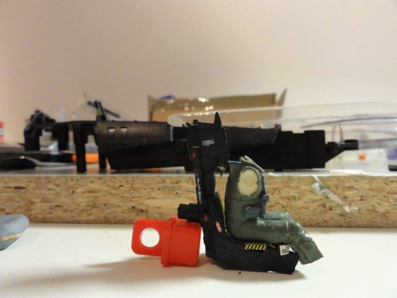

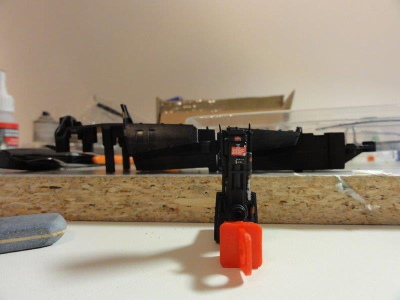

Zudem habe ich von Eduard noch den Gurtsatz gekauft. Hier werden nicht alle Teile passen, aber einiges Zubehör wird sicher optisch etwas her machen…. Dann natürlich noch Hilfsmittel und Kleber besorgt.
Es geht los…..
Ich „liebe“ Ätzteile… diese kleinen fiesen Dinger….Aber die Teile sind fertig bedruckt und müssen „nur“ noch angebracht werden. Da ich die Piloten einbaue brauche ich auch nicht alle Gurtteile.. Ansonsten hätte ich noch die an den Piloten abfräsen müssen. NÖ.. Langt mir. Der am Sitz angebrachte Hachette Auslöser des Schleudersitzen ist auch falsch. Ich hab den bei Eduard gesehen und gedacht, warum ist den der zu? So en Schiiiet. Google gefragt und siehe da, das ist so… Nix rundes durchbrochenes… Fliegt eh raus, weil der Pilot zu groß ist, muss mit einem Plastikstück nach vorne verlegt werden. Für die Füße ist auch kein Platz…Pech gehabt, ab damit. Bei einem solchen Modell muss man Kompromisse eingehen. Und da sie eh nicht aussteigen wollen. Weg damit. Dann noch bemalen.
Bis jetzt bin Ich zufrieden…

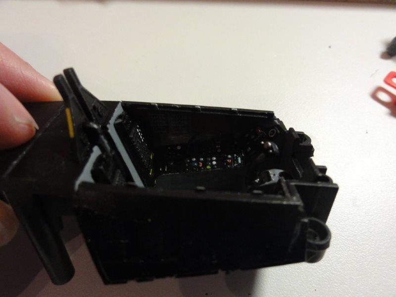

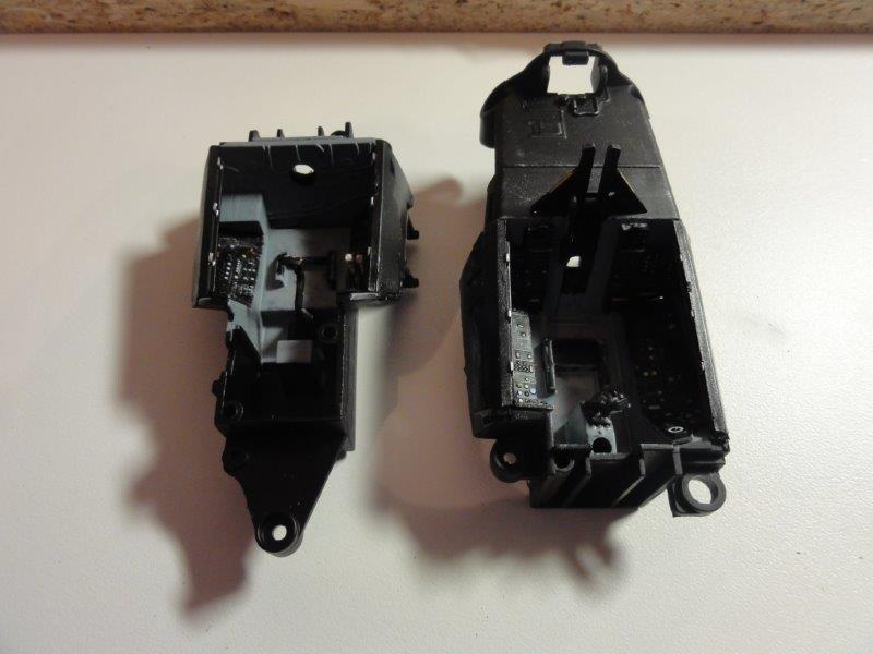

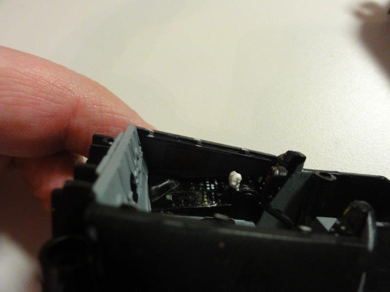

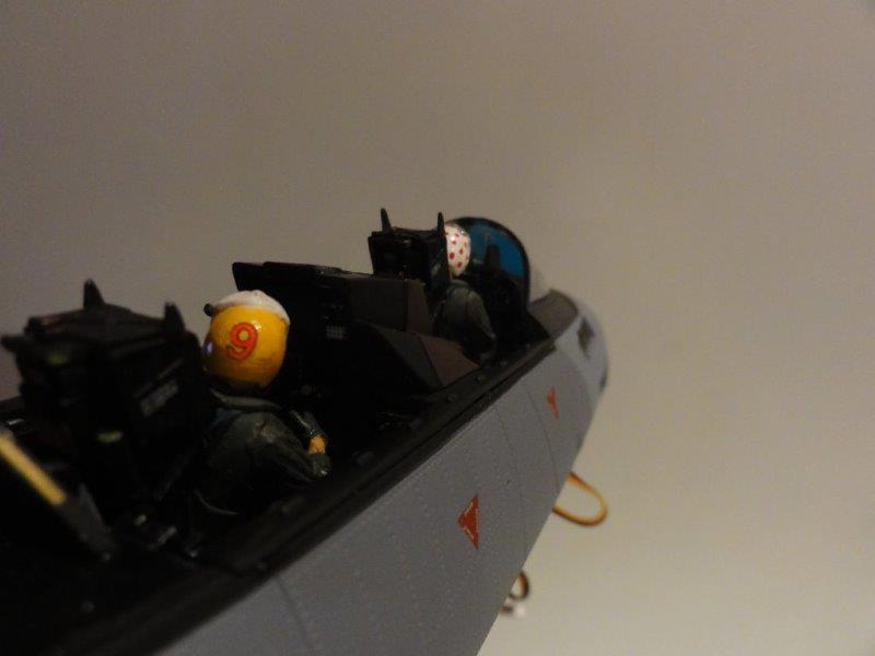

Heute habe ich das mir zur Verfügung gestellten Cockpit fertig gestellt.
Wenn man sich die Cockpits der F14 anschaut, stellt man fest dass diese nicht rabenschwarz ist mit Knöpfen, sondern die Grundfarbe grau ist.
Habe im Netzt ein Cockpit gefunden, hier hat jemand das Cockpit von Aires wunderschön gebaut.
Das habe ich mal so als Vorlage genommen.

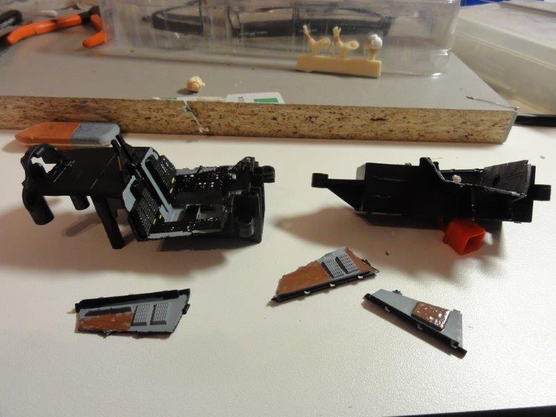

Die Seitenwände vom Modell kann man mit etwas Kraft abtrennen. So hatte ich bessere Möglichkeit das Innenleben in Grau anzupinseln.
Seitlich sind Brauntöne sichtbar. Da ist auch eine Tasche in braun.
Das habe ich auch einigermaßen nachgebildet. Der Bausatz von Aires ist natürlich ne andere Schippe.
Aber ich denke, es hat sich für mich gelohnt, dies so zu ändern. Was man davon sieht..... ich bin gespannt... :D

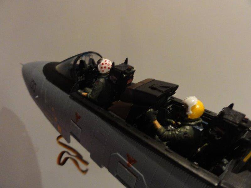

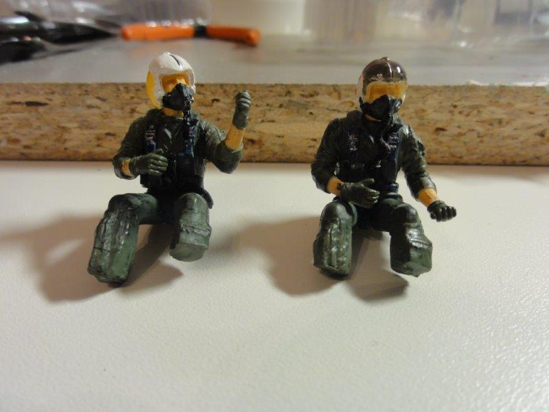

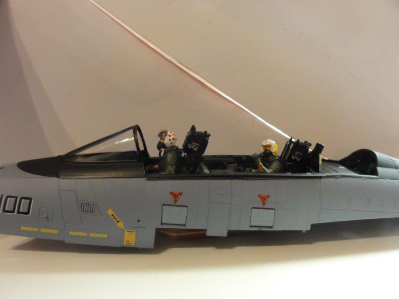

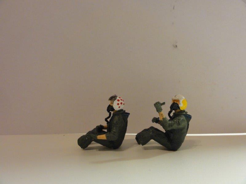

Dann habe ich die Piloten gemacht. Das Cockpit ist für das gar nicht vorgesehen.

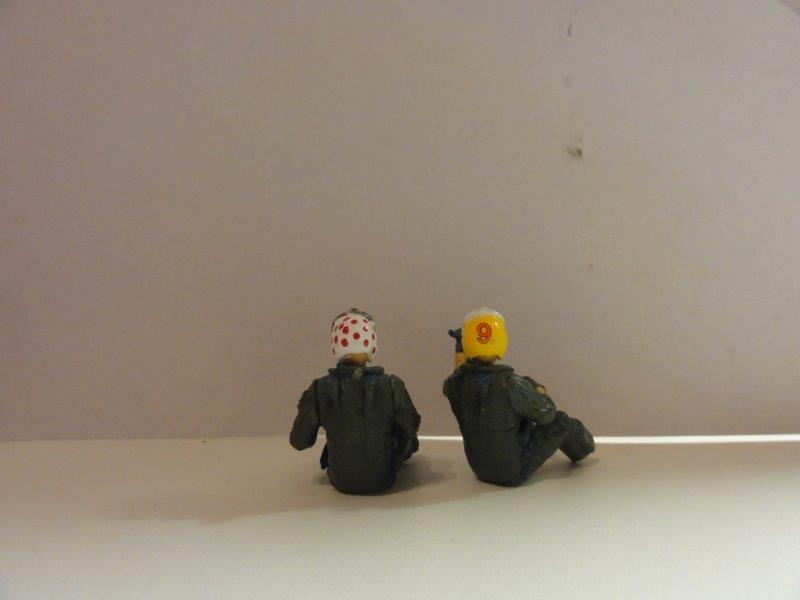

Die Piloten musste ich etwas anpassen. Da ich ja zwei gleiche Figuren hatte, musste ich mir auch da was einfallen lasen.
Habe den hinteren ne andere Armstellung verpasst, die Hand abgeschnitten, und einen Art Daumen hoch gemacht.
Der Daumen viel etwas zu groß aus. das ist die dritte Variante. Hab mir gesagt, die vierte wird nicht mehr besser.
Die Helme , das individuelle an Piloten, habe ich auch gemacht. ich finde es gut gelungen.

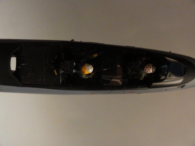

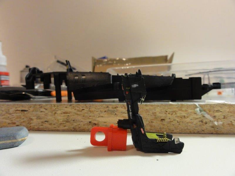

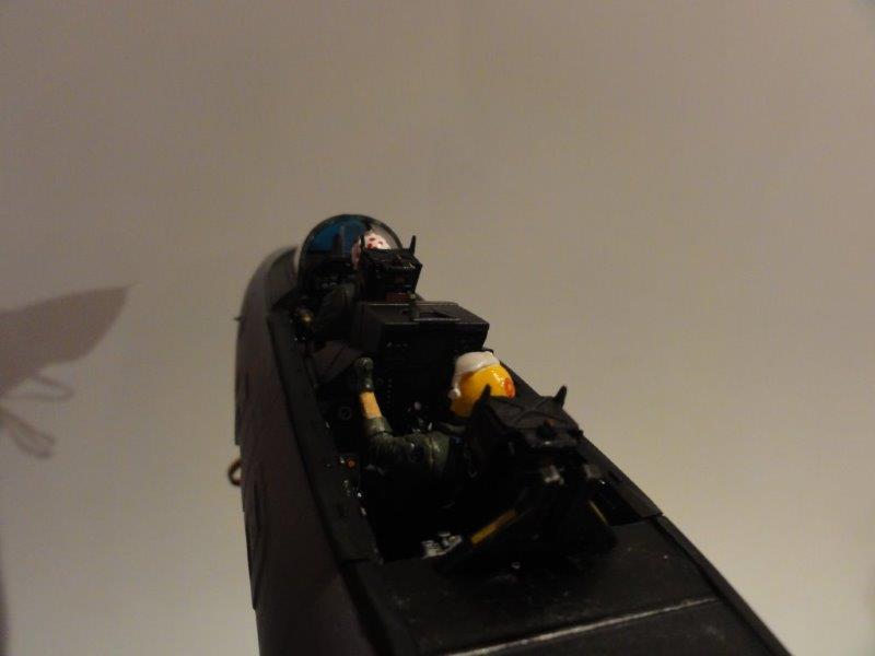

So habe ich die Sitze inkl. Piloten eingesetzt. Und mal probehalber es ins Cockpit eingebaut.
Musste verdammt aufpassen.... die Schrauben gehen schwer rein, und die Teile sind sehr empfindlich mit den Piloten, Ätzteilen usw...
Sollte passen. Bin jetzt mit den Bauabschnitten fertig.
Muss ich also warten, bis die nächste Sendung kommt.

Was die Sitze betrifft und den Schleudersitz-Auslöser, so waren in den Tomcats eine Reihe verschiedener Sitze verbaut.
GRU-7a in der F14 A-C
https://www.ejectionsite.com/gru7a.htm
SJU-17 (MK. 14 NACES) ab der F14-D. Das ist das "glatte" Modell mit dem geschlossenen Auslöser
https://www.ejectionsite.com/sju17seat.htm
SJU-17 P3I. Nachfolger des MK 14 Dieser hat einen offene Auslöser-Ring. Das scheint der Sitz zu sein, den Hachette gewählt hat.
https://www.ejectionsite.com/sju17seat1.htm

Zu den Schleudersitzen,
Sicher ist man nie, ich habe aber irgendwo gelesen, dass der SJU-17 (MK. 14 NACES) hauptsächlich in der F14-D verbaut war.
Der P3I nur in der F18. Hachette wir ein Museumsflugzeug vermessen haben, und da kommt als rein, was gerade nicht gebraucht wird und rumsteht.
Durch die Piloten sieht man ihn eh nicht mehr..... :pfeif:

Gefallen mir ausgesprochen gut, Deine Piloten.
Überhaupt, der ganze Flieger ist erste Sahne.

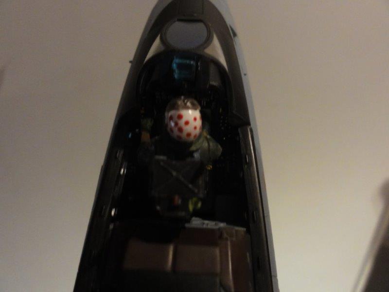

Hi Olaf!
Also ich muß gestehen, dass mir das als Tomcat-Fan leider garnicht gefällt. Tut mir leid das schreiben zu "müssen".
Dabei ist der Ansatz ja garnicht so verkehrt aus diesem teuren Abo-Bausatz noch viele Details raus zu kitzeln.
Die beste Anschaffung war bis jetzt wohl das Eduard -Set für die Schleudersitze.
Der Rest an deiner bisher geleisteten Eigeninitiative ist weder recherchiert noch gut umgesetzt.
-Du hast hier Piloten mit den alten HGU-33 Helmen. Diese Helme waren meist nur weiss getaped, oder hatten die Staffelinsignias drauf.
Deine Bemalung mit roten Punkten, oder gelb mit ner Ziffer ist frei erfunden.
Richtig wären hier übrigens die HGU-55 Helme!
Die Piloten selbst wirken auf mich auch mal eben fix bemalt.
-Das gesamte Cockpit war bei dieser Maschine zu der Zeit wie sie hier gebaut wird, wirklich schwarz.
Die Pause die du jetzt hast würde ich jedenfalls erstmal für Recherche nutzen, bevor wild losgebaut wird.
Wäre sonst schade um das viele Geld und die Zeit.
Oder man baut gleich weniger detailliert, aber eben doch korrekter aus der "Schachtel".
Gruß Mike

Hi Mike,
also, ich habe wirklich viel durchsucht. anscheinend bin ich nicht der Einzigste der schlecht recherchiert noch das dann gut umsetzt.
Alle Bilder die ICH gefunden habe, waren so.
Wenn du andere Bilder hast, würde ich mich freuen, wenn du Sie hier einstellen würdest.
Ja, die Piloten, war ich auch nicht erfreut, dass es keine Alternative gibt.
Hätte gerne moderne genommen, aber am Markt nix zu finden.
Auch hier gefragt, ob jemand aus seiner Tamiya die mir gibt. NIX! Ob die den neuen Helm haben, keine Ahnung.
Nur, OHNE Piloten wäre für mich noch schlechter gewesen.
Ich wollte auch nicht warten bis ich irgendwann die passenden Piloten habe. Denn dann kann es passieren, dass die erste Euphorie verflogen ist....
Und ja, die Helme ist eine Erfindung von mir. Zum Patent angemeldet, angenommen, und jeder der es nachmacht, muss mich fragen.... ;)
So, und nun kommt der eigene Anspruch:
Für einen F14 Nerd (und das meine ich gar nicht böse) geht das ganze Modell eigentlich gar nicht!
Wenn du Dir die Sitze näher betrachten würdest, würdest du über meine Fauxpas milde lächelnd drüber weg schauen. :wink:
Dass ich das gute tolle Eduard Set für die Sitze verschwende, ja dass könnte man mir eher vorhalten. Ich habe gut die hälfte der Teile übrig...
Das ist eine Schande....
Für Infos bin ICH immer dankbar, und auch die anderen sind sicher erfreut wenn du uns technisch unterstützt.
Ich bin sicher, du hast einige F14 gebaut. Über einen Link zu dem Baubericht, wäre echt super.
Nur, und das solltest du immer im Hinterkopf haben, eine Messlatte wird dieses Modell nicht, ob von mir noch von irgendjemand.
Es ist und bleibt ein Funktionsmodell, dass eben einen gewissen Reiz hat.

Gude Skorpi, kannst du mal ein Bild machen von dem vorderen Cockpitteil die hintere Seite? Von oben fotografiert? Speziell da wo die beiden "Ringe" für die Befestigung übereinander zu liegen kommen sollen in Bauphase 4? Bei mir passt da was nicht und ich vermute ich habe ein bissel Material abzutragen.
Hat sich erledigt, Materialüberstand beseitigt, passt. :)
Beiträge: 963
Realname: Manuel
Wohnort: Oberösterreich
Mittwoch, 3. Februar 2016, 17:28
Gerade die F-14Ds der VF-31 und VF-213 haben auf ihren letzten Einsatzfahrten 2004 bis 2006 viele Nachteinsätze geflogen. Vor allem Maschinen der VF-213, aber auch die eine oder andere Vf-31er Maschine (diese wurden zuletzt zwischen den beiden Staffeln hin und her getauscht) haben ein komplett schwarzes Cockpit bekommen, um Reflektionen beim Einsatz der Nachtsichtgeräte durch die Crew zu vermeiden.
Beispielsweise hatten 164342 oder 164347 schwarze Cockpits, während 164341 oder etwa 163904 ihre grauen Panels für die Instrumente behalten haben.
Nachdem du hier die 164342 baust wäre das Cockpit somit schwarz....... aber wenn du es nicht so genau nimmst sollte dass keine Rolle spielen hauptsache spaß daran!
Schön weiter machen :ok:
LG Manuel

Hi Manuel,
vielen Dank für die Info.
Es ist halt unglaublich wie viele Unterschiede es gibt.
Bleibt jetzt so.
Gruß Olaf

Heute Habe ich die Cockpits eingebaut, die Nase montiert.
Also, ich finde der hintere Sitz ist zu tief.
Bekomme Ihn aber nicht weiter hoch.
Alle Schrauben sind an Ihrem Platz, man bekommt die Wanne auch nicht weiter hoch.
Unten sind bei de Wannen plan auf gleicher höhe.
dazu habe ich den Übergang Wanne Vorne und Instrumententafel hinten braun angemalt.
auf vielen Fotos ist hier ein Stoff als Überzug.
Aber auch hier wieder, keine garantie dass es stimmt. ;)
Hier ist aber so ein Bild:

Skorpi1211
Dienstag, 16. Februar 2016, 20:22
:thumbup:
Nicht, dass der vordere Pilot zu hoch sitzt??? :nixweis:
Simon
  • »Skorpi1211« ist der Autor dieses Themas
Beiträge: 774
Realname: Olaf
Wohnort: Bietigheim/Karlsruhe
Dienstag, 16. Februar 2016, 20:44
Hi
glaub mir... habe ich auch schon gedacht.
Wenn du aber das Bild nimmst zum Schluss, so ist die Augenhöhe ungefähr Oberkante Cockpit.
Und wenn ich die Haube drauf lege sieht man Ihn fast nicht mehr.
Hatte auch schon gedacht, habe die Sitze verwechselt.
Aber da habe ich drauf geachtet. Und es sind glaub sogar zwei gleiche.
Ich denke es fällt einfach nicht auf, wenn keine Piloten drin sitzen..... :bang:
Wer komm denn auch schon auf eine solche Blöde Idee??? :bang:
Ich werde es auf jeden Fall korrigieren.. :motz: :motz: :motz:
