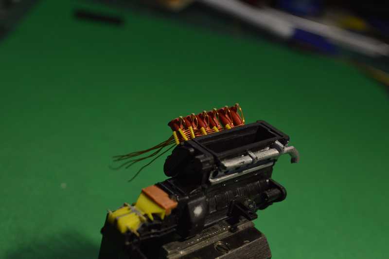

Ausgangslage waren 6, bis auf 1mm, gleich lange Drahtstücke.
Die ersten so mit Zange und Auge gebogen, war natürlich nix. Nach diesem nix habe ich mir einen "Testzylinder" gebohrt.
Die Anfänge kann ich noch knipsen, wenn´s einen interessiert.
Ein Aluteil mit 6 Löchern versehen und los ging es. Der Bohrungsabstand beträgt 4.1mm, habe ich von Ansaugbrücke so übernommen.
Hier alle Drähte schon gebogen im Aluteil. Von hinten her gesehen.
Sie sind fast gleich lang....
Hier noch von der Seite...
Alles bis jetzt halbwegs gerade und krumm zugleich..
Hier habe ich mal zusammen gesteckt. Die Drähte sind natürlich noch zu lang, der Sammler fehlt noch.
Der Aludraht, der um die "Rohre" gewickelt ist, dient nur zum zusammenbinden.

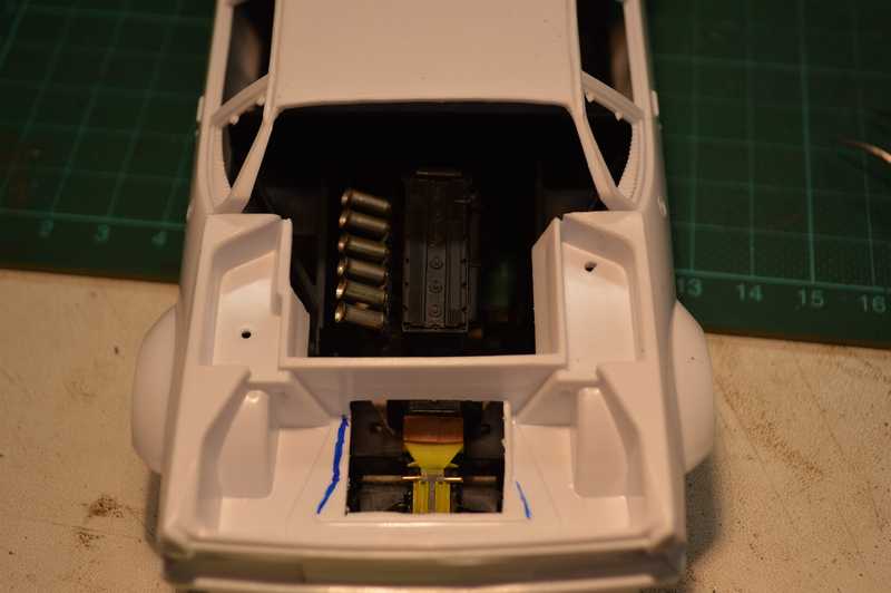

Einen Vergleich zwischen Bausatzkrümmer und meinem seht Ihr hier:
Für mich ganz klar! Der Eingenbau ist ein muss.
Das schönste an der ganzen Sache ist die, das das Geröhr auch noch in den Rahmen passt.
