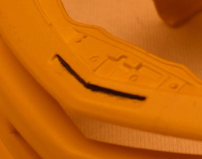

4. Hätte ich vor dem Lackieren fragen sollen, aber dennoch: Ich habe das Problem, dass wenn ich die Teile besprühe sie an den Kanten durch den Lack der "daneben" geht festgeklebt werden. Beim ersten Mal Lackeiren ist das noch kein Problem, aber spätestens, wenn ich die Teile dan von der anderen Seite besprühe werden sie so "festgeklebt", dass sie beim hochnehmen vom Boden beschädigt werden. (Ich lasse die Teile immer mind. 24h trocknen bevor ich sie berühre, das ist also nicht das Problem) Ich habe es jetzt dieses Mal so gelöst, dass ich die Teile erst von "der Rückseite" bzw. der Seite besprüht habe, die man später gar nicht oder weniger sieht, sodass die "Vorderseite" dann nicht beschädigt wird. Logischerweise ist das aber natürlich keine Dauerlösung.

edit. Den schwarzen Streifen sieht man auch sehr gut auf dem zweiten Bild meines ersten Posts.

Du legst die Teile auf den Tisch (oder was auch immer) und lackierst dann drauf los? Habe ich das richtig verstanden?
Wenn ja, dann habe ich folgende Tipps:
Für Karossen gibt es diese Lackiervorrichtung: *Klick*
Und für diverse Kleinteile gibt es diese Möglichkeit: Beitrag 9, letztes Bild
Ein Zahnstocher durch irgendwelche Löcher gesteckt, die später nicht mehr zu sehen sind.
Oder: Teile die mit Patafix an Gussasreste oder Zahnstocher etc. geklebt werden. (Das Patafix befindet sich dann an Stellen, die später nicht mehr zu sehen sind oder später noch lackiert werden.)
Die Gussastreste, Zahnstocher, etc. kann man dann z.B. in Styroporblöcke stecken
Oder: Teile an Zapfen mit Klammern festhalten.
Es gibt so viele Möglichkeiten! Einfach ausprobieren und experimentieren!
Zu Punkt 5:
Entweder wie du beschrieben hast mit der klassischen Methode mit Pinsel und zitternder Hand.
Oder eben durch abkleben. Hier dann aber mit Airbrush oder Spraydose herumzuhantieren finde ich uneffektiv. Zumal du wahrscheinlich mehr kaputt machst als das der ganze Aufwand Wert ist.
Also, abkleben: Am besten mit dem Abklebeband von Tamiya oder mit Tesa Precision (soll wohl identisch zum Tamiya Produkt sein, aber billiger). Das Band auf eine glatte, saubere, schneidfeste Unterlage kleben und grob zurecht schneiden (dünne Streifen sollten hier reichen). Erst dann aufs Modell! Der Grund: Die Gefahr den Basislack wieder mit ab zuziehen ist dann wesentlich geringer. Das Klebeband darfst du ruhig mit einem Zahnstocher oder Wattestäbchen vorsichtig (!) andrücken.
Bitte merken: Das Abklebeband möglichst nie auf dem Modell zuschneiden!
Wenn die Stelle abgeklebt ist kannst du mit dem Pinseln beginnen. Wenn du fertig gepinselt hast, die Farbe antrocknen lassen und das Klebeband wieder vorsichtig abziehen.
Eine andere Möglichkeit: Die Farbe etwas verdünnen und in die Vertiefung laufen lassen. Sollte was daneben gegangen sein, solltest du die Farbe auch wieder wegwischen können, solange sie noch ausreichend feucht ist. Referenz: Bernd hat mir eine Frage gestellt, ich habe geantwortet.

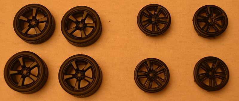

Bei den Felgen habe ich mich für die Standaet Felgen entschieden, wobei mir diese Entscheidung eh abgenomen wurde, da ich bei einer der Custom Felgen irgendwie ein Mal zu dick Farbe aufgesprüht hatte und ich aufgrund fehlender Chemikalien nicht die Möglichkeit habe die Farbe wieder zu entfernen. Macht aber zum Glück nichts, weil ich warscheinlich eh die Standart Felgen genommen hätte.

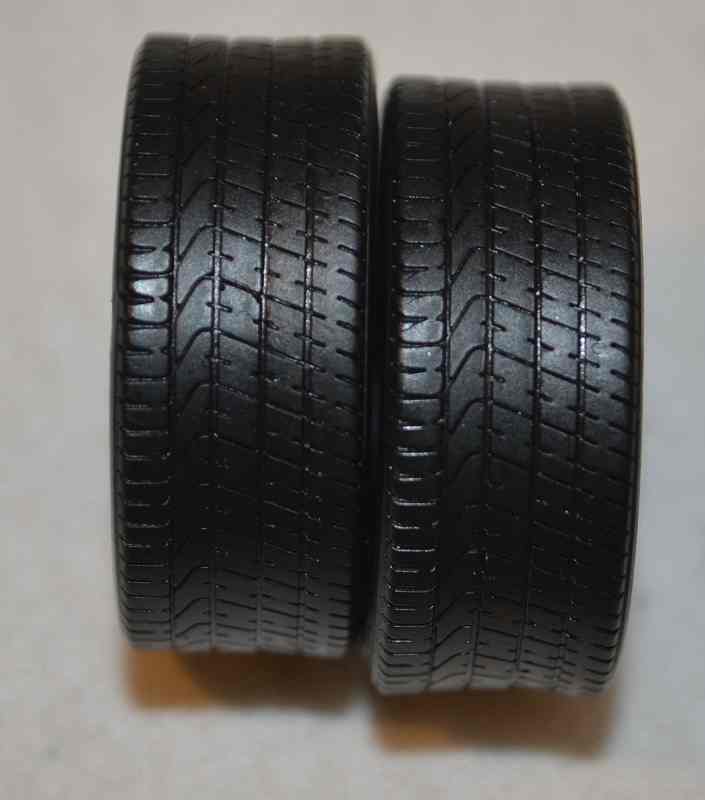

Ärgerlich bei den Reifen ist, dass sie nicht (Blick von oben auf die Lauffläche) symetrisch und nicht wie man dann eigentlich erwarten würde für die linke und rechte Seite jeweils gespiegelt sind.
Hier mal ein Foto von den beiden Hinterreifen nebeneinander gestellt, so wie hinterher am Auto angebracht werden würden. Durch die fehlende Spiegelung bei nicht vorhandener Symetrie führt das ganze dann zu oben zu erkennbaren Ergebniss :S Im Endeffekt wird so etwas warscheinlich im Gegensatz zu meinen weiteren Baufehlern zu einem geringen Problem werden, aber dennoch stört es mich ein wenig. Naja ich denke, an sowas lässt sich einfach nuchts ändern, richtig?

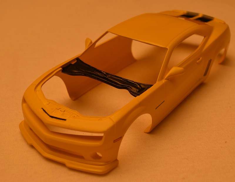

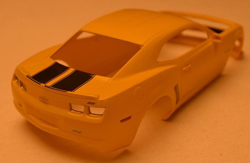

Weiter gehts zum nächsten Thema: Abkleben. Ein Teil des Bodens musste vorne teilweise in gelb und der rest in schwarz besprüht werden. Gibt es da eine feste Reihenfolge welche der beiden Farben man zuerst auftragen sollte? Ich habe einfach mal aus *Instinkt* mit der helleren Farbe angefangen, um später shwarze Stellen unter der gelben Farbe zu vermeiden.
Dennoch habe ich scheinbar das Abkleben nicht so 100%*ig hinbekommen (Merke jetzt leider erst, dass das Bild an der falschen Stelle scharf ist. gemeint ist neben der unsauberen Kante besonders die schwarze Stelle im Vordergrund), sodass ich jetzt kleine schwarze Stellen auf dem gelben Lack habe. Ich weiß momentan noch nicht so recht, was ich damit machen soll, da ich genau diesen Gelbton eben nur sprühen kann und eben nicht kleine Stellen mit dem Pinsel verbessern kann. Was meint ihr? Das ganze Teil noch mal abkleben und dann noch mal mit Gelb überlackieren?

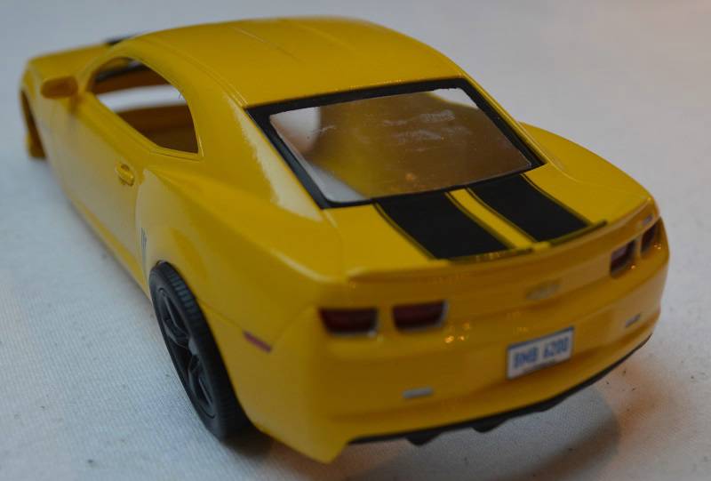

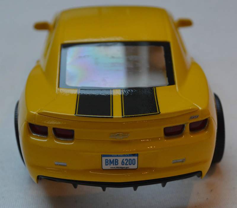

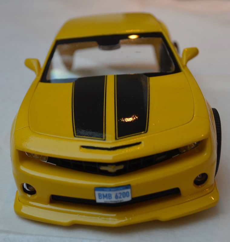

Dann komme ich mal zur Karosserie:
Kurz vorweg: Die Nummernschilder fehlen noch, weil ich momentan noch etwas am überlegen wie und ob ich sie anbringe. Hinten wird das kein Problem aber vorne sieht würde es egal wie einfach grauenhaft aussehen. Der Camaro hat vorne schlicht keine Nummernschildhalterung oder wenigstens eine Stelle die dafür vorgsehen wäre. Das Nummernschild wird einfach vore mittig auf die hervorstehende Kante gesteckt. Sieht für mich einfach nur schräcklich aus!
Insgesamt bin ich mit der Karosserie aber bisher ganz zufrieden, wobei mir auch wieder kleine und unschöne Fehler unterlaufen sind. Erst mal danke an Paul für den Tipp, wie ich die Streifen an der Seite am besten abkleben kann ;)
Das Ganze hat auf der linken Seite absolut super funktioniert, leider rechts aber nur mäßig. unten ist mir wie man sieht irgendwie an zwei Stellen Farbe unter das Band gelaufen, obwohl ich es eigentlich zuvor relativ fest angedrückt hatte und oben fehlte etwas Farbe (natürlich ein extrem dämlicher Fehler), was ich erst nachdem ich das Band abgenommen hatte bemerkt hatte. Das Ergebniss des ausbessern mit Pinsel könnt ihr ja oben sehen.
Vorne war es etwas schwerer: an der oberen Seite des schwarzen Streifen war das Abkleben noch relativ einfach, unten habe ich es aber gar nicht erst versucht, da man ja bis zu der Kante malen musste und ganze mit Abklebeband wohl relativ schwer geworden wäre. Wenn ich jetzt so drüber nachdenke, hätte ich es wohl doch wenigstens versuchen sollen :s

die lackierten Teile sehen ja im Großen und Ganzen echt Spitze aus!
Schwarze Felgen sind eigentlich auch immer geil! Ich persönlich hätte die Felgen (sofern da Chrom drauf war) vorher entchromt. Bei Revellchrom sollte Backofenreiniger reichen. Ansonsten hätte ich es mit Dowanol und dann den Reiniger versucht.
Die Gummireifen: Die Reifen die du schon hast kannst du eher nicht ändern, aber du könntest dir bestimmt Neue kaufen. Aber ob sich das lohnt ist die andere Frage!
Eine Farbreihenfolge ist zwar nicht vorgeschrieben, aber es macht Sinn, mit der hellsten Farbe anzufangen. Also hier hast du alles richtig gemacht!
Wegen der schwarzen Farbe auf dem gelben Lack: Bevor du anfängst nochmals abzukleben, überprüfe bitte, wie viel man von dem Lackfehler später sieht! Entscheide dann, ob sich eine Ausbesserung lohnt. Um mit dem Pinsel ausbessern zu können, könntest du die Farbe aus der Spraydose dekantieren. Wie man das am Besten macht, kann ich dir leider nicht sagen, denn ich habe das auch noch nicht gemacht. Die dekantierte Farbe kannst du dann mit einem Zahnstocher oder mit einem Pinsel auftragen. Wenn es der Pinsel sein soll, stelle vorher sicher, dass du das richtige Lösungsmittel parat hast um den Pinsel auch wieder sauber zu machen.
Mein Vorschlag wegen dem Nummernschild: Lass es weg oder bringe es wiefolgt an:
Quelle: autobild.de
Ich würde es wahrscheinlich wie auf dem Bild gezeigt anbringen.

Für schwarze Akzente an der Karosserie gehe ich wie folgt vor: Nach dem Klarlackauftrag (TS-13) werden diese mit Revell Aqua Color R302 Schwarz seidenmatt, entweder mit der Airbrush oder dem Pinsel, lackiert. Die unterschiedlichen Farbsysteme haben den Vorteil, dass ich, sollte etwas schief laufen, das Schwarz mit Fensterreiniger oder Spiritus (vorsichtig) stellenweise mit Zahnstocher oder Wattestäbchen wieder entfernen kann, ohne dass der Klarlack leidet. Dafür sollte das Schwarz natürlich noch nicht ausgehärtet sein. Auftragen, kontrollieren, ausbessern. Funktioniert bei mir zumindest prima. Der Tipp kommt jetzt zwar zu spät, ist fürs nächste Mal aber vielleicht eine Überlegung wert. Einen Klarlack zu nehmen, der gegen das Lösungsmittel der Akzentfarbe "immun" ist.

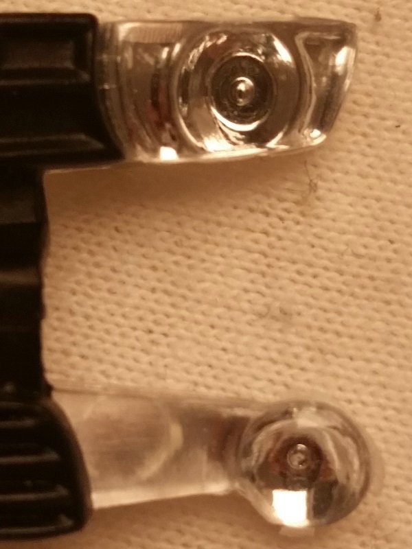

Mittwoch, 31. August 2016, 09:36
Puh! Ich brauche dringend eure Hilfe!
Ich habe gestern die Ränder der Scheiben schwarz lackiert und dabei sind leider ein paar Sachen schief gelaufen. Mal abgesehen davon, dass ich die runden Kanten nicht operfekt gerade abgeklet habe sind durch das Tape leider auf de Heckscheibe Klebereste geblieben. 'Naja', dachte ich mir 'mit Glasreiniger sollte man das schon wieder sauber bekommen, richtig?'. Nein leider nicht! Auch nach mermaligem Reinigen der Scheibe sind die Klebereste noch in selber Intensität vorhanden. Gibt es da einen Trick um die Scheibe wieder sauber zu bekommen?
Das größere problem hab ich leider bei den Seitenfenstern (Zum Glück nur die kleinen Dreieckigen hinter den Seitenfenstern, aber dennoch schlimm genug). Da die Karosserie gestern noch vom Klarlack trocknen musste dachte ich mir sei es ja nicht so schwer ausfindig zu machen welche Seite der Scheibe innen und welche außen sei. Auf einer Seite war die Scheibe komplett Glatt und auf der anderen war ein kleine 'Rahmen' an der Scheibe, also dachte ich mir (ganz logisch), dass die Glatte Seite wohl die Außenseite seien müsse. Leider falsch gedacht und so habe ich jetzt zwei kleine Seitenscheiben, bei denen de Außenseite schwarz lackiert ist. ;( ;( . Ich denke mal, dass ich hier mit meinem dummen Fehler leben muss, oder gibt es eine Möglichkeit die Farbe (Baumarkt Sprühdose) wieder zu entfernen?
Moral des Tages: ich bin ein absoluter Vollidiot :bang:
Ich hoffe mal ihr könnt mir hier irgendwie helfen :S :|

Mittwoch, 31. August 2016, 10:00
Erstmal: aus Fehlern lernt man. Kopf hoch, Munter bleiben, alles wird gut! Bzgl. der Scheiben:
Habe es selber noch nie Probiert, aber ich meine, dass es eine Methode gibt, bei der man erst die Scheiben abschleift, so von allem befreit, was drauf ist. Hier kommt nun der Punkt, an dem ich mir nicht mehr sicher bin. Man kann dann jedenfalls die Scheiben per Tauchgang in ein bestimmtes Material tauchen, danach Polieren.
Vielleicht kann einer der anderen Kollegen hier das nochmal richtig erklären. Meine aber, dass es dazu im Forum schon Berichte gibt. Probiere es mal über die Suche.

Mittwoch, 31. August 2016, 10:23
Quatsch. Das denkt man manchmal, wenn man mal Mist baut (im wahrsten Wortsinne). Das passiert uns allen mal, ärgerlich, aber zum Idioten wird man dadurch nicht. :five:
Der Fehler mit den Dreiecksfenstern, das dürfte fehlende Erfahrung sein. Die erhabene Seite kommt nach außen, da die Scheibe zu der Seite hin ja von innen in die Karosserie eingepaßt werden muss.
Was das Ablösen der Farbe von Klarsichtteilen angeht, das bin ich auch mal auf weitere Antworten gespannt. Evtl. mit Micro Mesh oder extra feinem SP abschleifen/ polieren? Dowanol sollte man jedenfalls nicht nehmen, da erblinden die Teile. Schlimmstenfalls - da es sich ja um Revell handelt - Abteilung X freundlich um Ersatz bitten.

Mittwoch, 31. August 2016, 12:08
Ich habe gerade auf einen Tipp von einer anderen Seite hin gehört, dass wohl Haarspray ziemlich gut funktioneiren soll. Ich würde sagen ca. 80% der Farbe konte ich entfernen, zufriedenstellend ist das Ergebniss jedoch nicht. Zusätzlich habe ich gerade mal ganz nett den Support angeschrieben und gefragt, ob man wohl Ersatz für das Teil bekommen könne. Mal sehen was da bei raus kommt.

Mittwoch, 31. August 2016, 13:59
zu dem Thema mit dem schwarzen Rahmen um die Fenster kann ich sagen, das ich die immer mit einem breiten schwarzen Edding mache. Die Spitze schön auf die Kante und dann aufdrücken, bis seitlich die Stärke des Rahmens erreicht ist. Dann vorsichtig rund herum.
Mache ich bei den Karosserien auch so.

Mittwoch, 31. August 2016, 16:07
Auf youtube gibts dazu tonnenweise Anleitungen.
Ansonsten, wie schon erwähnt, Edding ist am besten wenn man noch unerfahren ist.
Ich habe mal versucht eine Scheibe mit starken Kratzern zu schleifen.
Habe mit 600er Papier angefangen bis die Kratzer weg waren und bin dann immer feiner rein bis hoch auf 10'000er Papier. Danach noch polieren und wachsen.
Das Ergebnis nach mind. einer Std. Arbeit war OK, aber so richtig glasklar habe ich die Scheibe nicht mehr hingekriegt.
Die Kratzer waren allerdings weg und da die Scheibe nach dieser Behandlung eine einheitlich gleiche Oberfläche hatte, war es in eingebautem Zustand auch OK.
Zum Abkleben empfehel ich wirklich nur das Tamiya Band, notfalls noch Malerkrepp-Band. Die hinterlassen keine Klebereste.
Und wie Du ja selber schmerzlich gemerkt hast, Glasreiniger hat lösende Inhaltsstoffe und die vertragen sich definitiv nicht mit Kunststoff ;)

Mittwoch, 31. August 2016, 17:02
Vielleicht noch ein Bad in Alclad, um den Glanz wieder hinzubekommen?
Absolut, bei Tamiya kann man nichts falsch machen. Alternativ (und deutlich günstiger) geht das (weitgehend) identische KIP 308 Tape (Ebay/ Amazon) oder das Tesa Precision Indoor Fine Line Masking Tape (Baumarkt).
Von Tamiya gibt es dann für runde Stellen auch noch das "Curved Masking Tape", das aus einem kunststoffähnlichen Material besteht. Das ist auch sehr zu empfehlen.

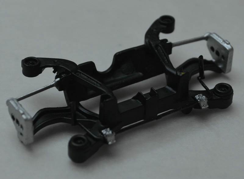

Hallo alle zusammen
Endlich wieder ein größeres Update! Kuz vorweg: Vier Bilder von Motor und Aufhängung sind leider etwas dunkel geworden. Leider hab ich das erst später am PC gesehn, als de Teile schon verbaut waren. Ich werde beim nächsten Mal mehr darauf achten, dass die Bilde hell genug sind!
Ich fange einfach erst mal da an worüber ich in meinem letzten Post geschrieben habe: DIe Karosserie bzw die Scheiben dieser. Hier einfach mal ein kleines Update wie jene zurzeit aussieht:
Frontscheinwerfer, Difusor und Front/Heck-Scheibe sind erst mal nur testweise eingesetzt (Ich habe heute erst gemerkt, dass der Lack an den runden Frontscheinwerfern unten schwarz ist und musste dann gerade noch etwas per Pinsel korrigieren). Der Klarlack ist mittlerweile auch drauf und ich denke alles in allem sieht sie schon mal nicht schlecht aus. Die Entscheidung ob,wo und welches Nummernschild ich anbringe war gefühlt die schwerste meines Lebens :D . Nach Tagen der Übelegung hab ich mich dann für oben zu sehende Variante entschieden und bin (überraschenderweise) ganz zufrieden mit der Entscheidung. Den (krummen :pinch: ) Rand und die Rückseite des Frontnumernschilds habe ich mit Eddign bemalt Das Abkleben der Scheiben ist mir wie schon erwähnt nicht perfekt gelungen und so sind die Kanten nicht perfekt gerade. Am schlimmsten ist aber die Heckscheibe. Ich habe die Klebereste einfach ncht abbekommen. Gefühlt jede mir zur Verfügung stehende Chemikalie wurde auf die Scheibe aufgetragen mit absolut null Erfolg. Die Klebereste sind nach wie vor in voller Stärke auf der Scheibe. Hier seht ihr mal wie das ganze im richtigen Winkel aussieht.
Die nächste Stelle an der ich weitergearbeitet habe, war der Unterboden bzw. genauer gesagt der gelbe Lack an der Front.
Wie man erkennen kann ist die Qualität des Lacks leider extrem minderwertig. ich denke aber, dass diese Stelle diie beste für "minderwertigen Lack" ist, weil man es einfach als abgenutzten Motorraum abstempeln kann, oder? ;) Die Kanten an den Seiten zum Schwarz hin wirken erst mal grauenhaft, sind aber irrelevant, da sie später in einem Hohlraum unter der Karosserie verschwinden. In den nächsten tagen werde ich mich mal dran machen die Details ian diesem Teil zu bemalen.

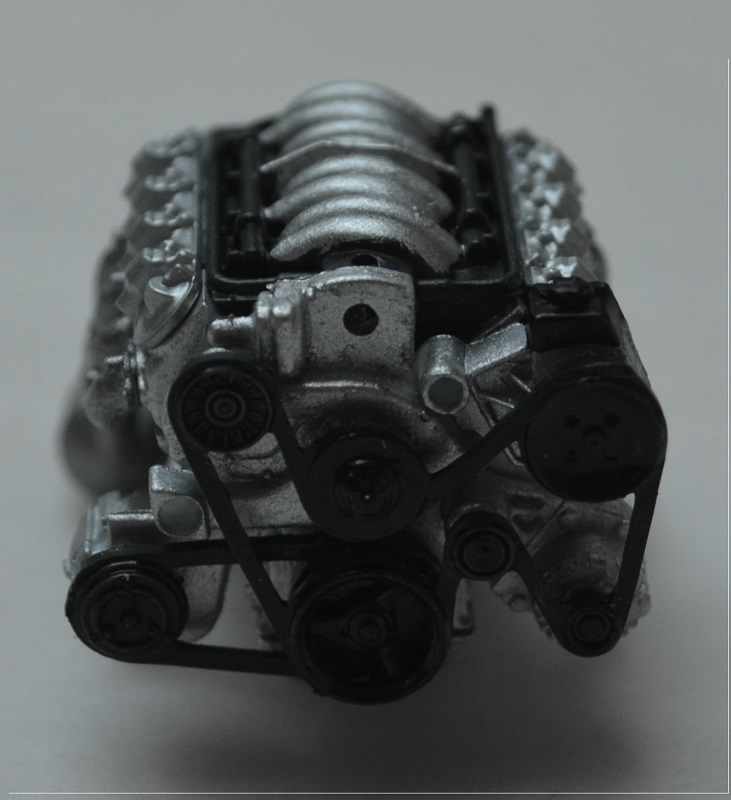

So nun aber zum eigentlichen Hauptteil dieses Posts: Die Aufhängung und der Motor.
Wie schon gesagt, sind die Bilder leider etwas dunkel geworden. Ich bin noch am überlegen, ob ich die Abdeckung pber dem Motor später anklebe oder relatov lose auf den motor aufstecke. Wird warscheinloch am Ende eine relativ spontane Entscheidung, mal sehen. Wer genau hinsieht, kann sehen, dass die oberseite der Stoßdämpfer nicht bemalt ist. Liegt einfach daran, dass ich die beiden Teile noch in diesem Plastik Gussrahmen (wie nennt man das Ding eigentlich?) bemalt habe und sie an der Oberseite eingesteckt waren. Ist aber nict relevant, da sie an dieser Stelle ziemlich tief in die Unterseite des zweiten Unterboden eingesteckt werden und man so die freien Stellen nicht mehr sieht.
Ich sehe gerade mal wie drekig der Motor hier aussieht. In echt sieht er weitaus 'sauberer' aus, wobei mir der etwas dreckige Look hier auf den Bildern eigentlich sogar gefällt.

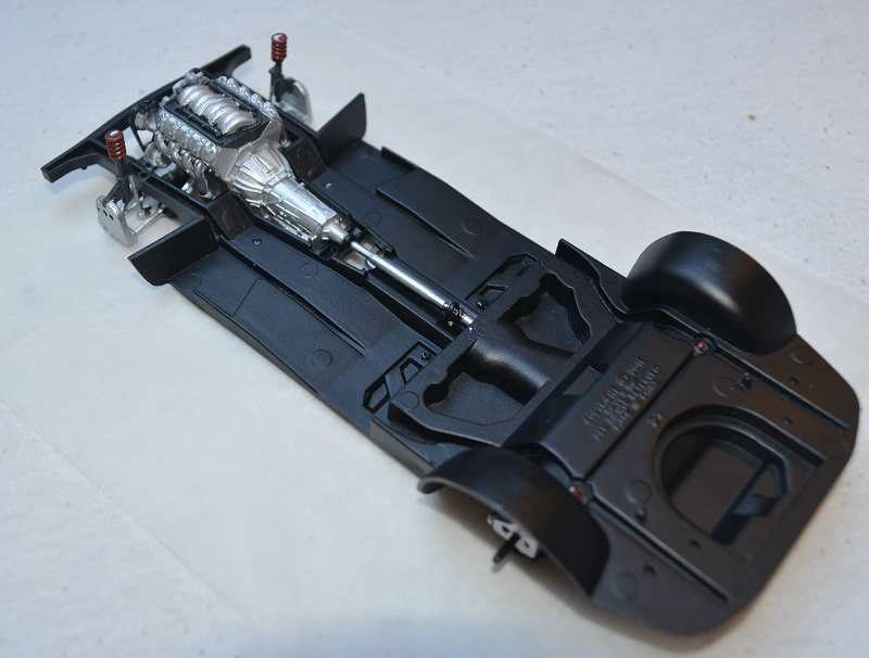

So sieht das Ganze dann eingebaut aus. Ich weiß gar nicht, was ich hierzu groß schreiben sollte :nixweis: Ich lasse einfach mal die Bilder sprechen und fasse mich hier etwas kürzer.
Mir ist leider ein kleines Problem beim Einbau des Differentials aufgefallen. Die Achse, welche bei diesem Modell eine beide Felgen verbindene Metallstange ist, ist leider nicht 100%ig gerade. da sie in der Mitte durch das Differential geführt wird kann sie sich nur schwer bewegen und bewegt gkeichzeitig das Differential mit. Ich hoffe mal, dass ich die Achse irgendwie noch gerade biegen kann. Vielleicht versuche ich es mirgen mal sie etwas zu erhitzen und dann zu verbiegen. Hoffentlich verbiege ich sie dadurch nicht nur noch mehr, sondern bekomme sie gerade :D
Abgesehen von ein paar Kleinigkeiten und kleineen Ausbesserungen steht dann als nächstes der Innenraum an. Puh das wird für mich ein Spaß die ganzen kleinen Details anzumalen :lol: :S :S

Mittwoch, 31. August 2016, 21:14
Ganz doofe Frage: ganz wenig richtig warmes (also kurz vor heiß) Wasser und reichlich Spüli direkt mit dem Finger auf die verklebten Stellen kreisförmig "einmassieren" - auch schon probiert?
