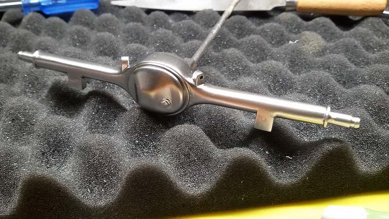

Habe schon etwas an der Hinterachse gearbeitet, denn die Blattfedern (hier noch als Höhenorientierung) kommen weg.

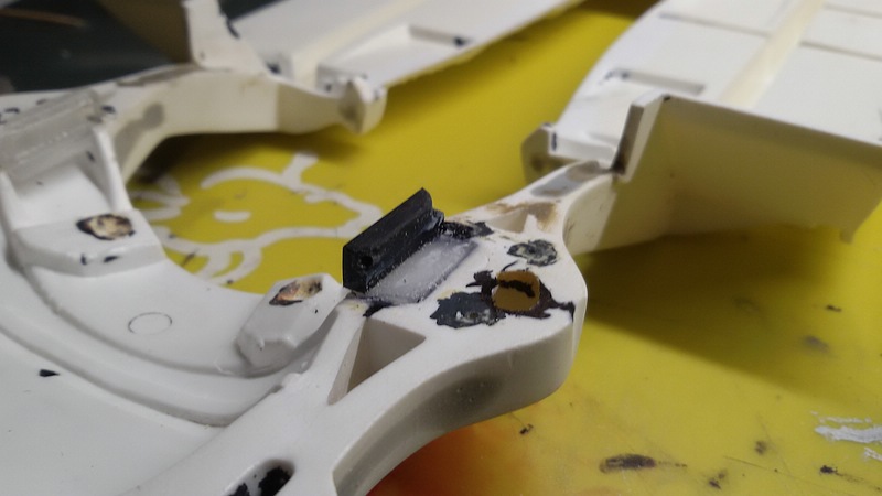

Die originalen Stoßdämpferaufnahmen wurden entfernt.
Erste Modifikationen an der HA.
Noch ein Teil für die HA.
Die HA.
Und zum Schluß der letzte Stand der Dinge.

Entlackt wurde mit Dowanol. Mache ich bei allen Teilen. Entchrome damit auch.
Die Hinterachse hat das Chromspray von Duplicolor bekommen. Das hatte ich am Bulli ausprobiert.

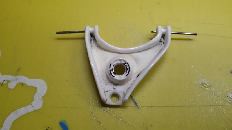

Als erstes habe ich die Dreieckslenker, die starr mit dem Mittelteil verbunden waren, von selbigen abgetrennt. Zuvor habe ich mit einem 1mm Bohrer die Löcher gebohrt, um diese dann beweglich zu gestalten. Dabei half mir eine Kanüle von Revellkleber.
Danach habe ich die Radaufhängung modifiziert, links seht ihr alle Teile, die dazu geändert bzw. neu gebaut wurden. Rechts sind die Teile noch Original zum Vergleich.
Nochmal den Dreieckslenker in groß.
Mit eingebauten Stoßdämpfer von unten.
Mit Stoßdämpfer und Feder von oben.
Die oberen Aufnahmen, für die bewegliche Aufhängung.
Und mal lose zusammengesteckt.
So wie ich mir es vorstelle, werden dann Federung und Lenkung nachher genau so sein, wie es das Original auch hat.
So, jetzt seid ihr dran.....kann ich das so lassen? Habt ihr Verbesserungsvorschläge?

So wie's auf deinen Bildern ausseht, dürften die Achsen der Achsschenkel nicht fluchten, sprich: zu einander ausgerichtet sein. So, wie sich das jetzt darstellt, werden die Achsschenkel kaum bewegungsfähig sein, da es zwei unterschiedliche Rotationsebenen gibt. Ich hoffe, du hast das bedacht.
Mhmm, verstehe zwar nicht genau, was du damit meinst, aber so zusammen gesteckt kann ich alles bewegen. Federung geht und Lenkung auch.
Habe ja extra oben und unten am Achsschenkel Kugeln angebracht. Wie bei meinen Referenzbildern.
Kannst du mir das nochmal erklären? Evtl. auch mit Bildern. Will das ja richtig bauen.

In deinem Post #11 sieht man auf den Bildern 2-5, daß die Achsbolzen nicht in einer Linie zu einander stehen. Ich schreib jetzt deshalb Achsbolzen, damit wir nicht mit Achse, Achsschenkel, "Achs Gottchen" :lol: , etc. durcheinander kommen. Also: die Bolzen, die deinen Dreieckslenker beweglich in Position halten, müssen zwingend in einer Linie stehen. So, wie wenn du mehrere Scharniere nebeneinander montierst, manche davon halt schief. Dann wollen die einen Scharniere in die eine Richtung knicken, die schiefen in eine andere. War das jetzt verständlich?
Weil du es ja richtig bauen willst:
Da gab's doch erst vor Kurzem eine Versicherungswerbung im Fernsehen, in der ein Kind zu seinem Vater sagt: "Is ja nur ein Auto, Papi ..."
Deshalb sag ich zu dir: "Is ja nur ein Modell, Marcel ..." :D
Als Problemlösung würde ich dir anbieten, einen (und nicht zwei) Bolzen durch beide Bohrungen in einem Achsschenkel zu stecken. Dann hast du nur ein "Scharnier" und nicht zwei.

Die Bohrungen sind etwas größer als meine Kanülen als Bolzen. Im ausgebauten Zustand, wie auf den Bildern, stehen sie schräg.
Im eingebauten Zustand (Bild 1) ist es alles Ok. Bewegen sich beide von ganz alleine.

Hi Peter, habe nochmal ein Bild mit komplett durchgesteckter Stange gemacht. Wie du sehen kannst, ist alles im Lot. ;)

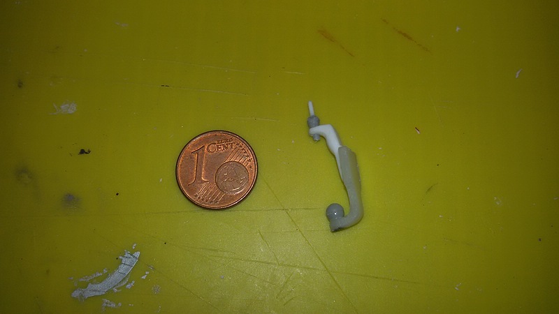

... mir war heute langweilig, da hab ich mich mal ans Gelenk der Antriebswelle gewagt. So wie sie jetzt ist, ist sie voll beweglich. ^^ Ja, warum tue ich mir diese Arbeit überhaupt an? :verrückt: Ich weiß es nicht, aber es ist eben gebaut. :rolleyes: :lol:
Mehr gibt es leider noch nicht, da ich alle Teile mit der Hand feile, bohre usw. :) Eine Fräsmaschine hab ich leider nicht. :nixweis: :(

Samstag, 12. November 2016, 19:51
Jop, passt! :wink:
Kennst du sicher: "Gut Ding braucht Weile!" Also mach dir keinen Stress ...

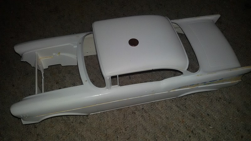

Habe die Karo entlackt und geschliffen. Türschlösser und seitliche Schriftzüge fielen dem "Cleaning" zum Opfer. So sieht sie aus.

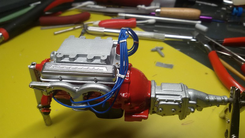

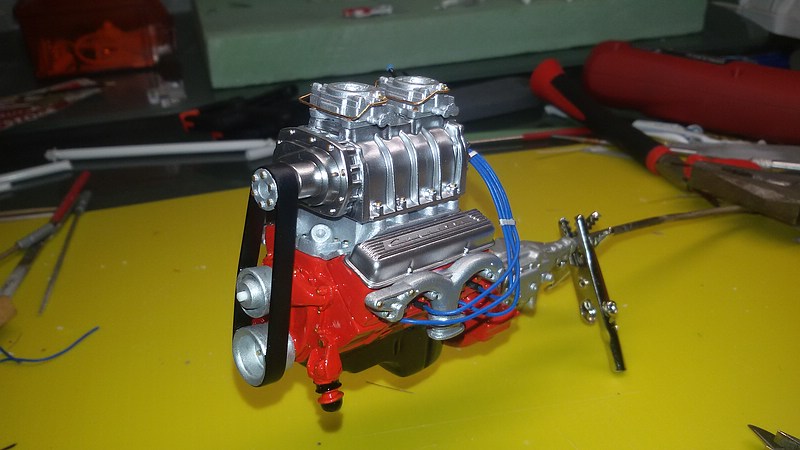

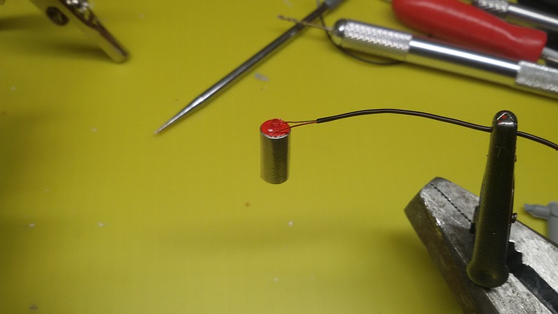

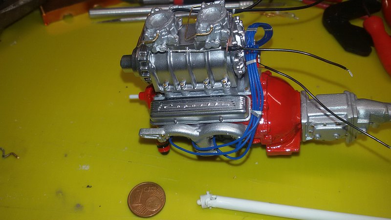

Und nun zur eigentlichen Frickelei, der Motor. Habe ihn optisch verschönert, verkabelt, die Vergaser um einige Anbauten ergänzt usw. :rolleyes:
Sogar die Zündspule hat Anschlussdrähte bekommen. :ok:
Eigentlich wollte ich solch ein Ansaugdings drauf machen, aber es gibt leider keines in der richtigen Größe. Wollte es irgendwie selbst bauen, aber habe noch keine Idee, wie. ?( Wenn einer Rat weiß, dann her damit.

Ich wollte mich nur mal melden, auch wenn hier keiner eine Idee zum Ansaugdings hat. Vielleicht traut sich ja auch einfach niemand etwas zu schreiben? ?( :nixweis:

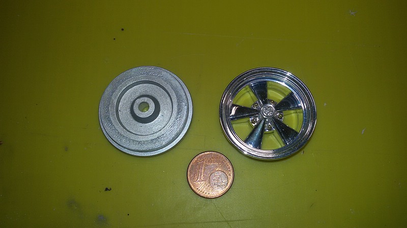

PS: Hat jemand eine Idee, was ich für Felgen verbauen könnte. Habe für diesen Maßstab (1:12) noch keine guten gefunden. Sie sollten ja auch optisch dazu passen. Oder sollte ich die im Post 1 verbauten wieder nehmen?

Samstag, 19. November 2016, 08:20
bei 1:12 ist die Auswahl ja ziemlich begrenzt, was Quellen für Räder angeht, gibt ja nicht so viele Kits in dem Massstab. Ich kenne mich da auch nicht so gut aus, weil eigentlich nur 1:24 oder 1:25 baue.
Aber mir ist spontan dieser Kit eingefallen:
Ich denke mal, die Foose-Felgen sind Dir zu modern, was ich verstehen kann (sähe aber bestimmt cool aus), aber soweit ich weiss, sind in dem Bausatz auch die originalen Chevy Rallye-SS-Wheels enthalten, die sollten thematisch gut zum Bel Air passen.

...bei 1:12 ist die Auswahl ja ziemlich begrenzt, was Quellen für Räder angeht, gibt ja nicht so viele Kits in dem Massstab.
Da hast du leider Recht, es gibt keine sehr große Auswahl. :(
Die Felgen sind in der Tat etwas zu modern.

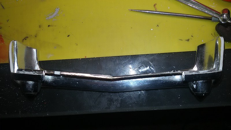

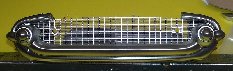

So, nun aber zum Bau des Grills.
Als erstes das Werkzeug, welches ich zur Verfügung habe. Mit den Reißnadeln habe ich zuerst die Öffnungen etwas vertieft, denn die waren sehr flach. Das hätte zur Folge gehabt, das es beim abtragen mit Fräser und Schleifer wahrscheinlich alle Stege des Gitters mit abgerissen worden wären. :huh: Danach habe ich mit dem Messer jede Öffnung einzeln ausgeschnitten und verfeinert. :verrückt:
Hier erstmal, wie viel Material von hinten abgetragen werden musste.
Dann mit ersten Öffnungen.
Hier noch die Bilder mit dem Cent.
Hier dann die Trichter, die dann wieder drauf kommen. :ok: Habe die Idee mit dem Scoop wieder verworfen. :)
Und hier die Felgen mit den hinteren Teilen, diese werde ich noch abändern, so das am Ende nur noch die Felge mit Durchblick übrig bleibt. ;)
Achja, dieser Bausatz ist von Revell. Es gibt zwar den gleichen Bausatz von Monogram, aber da sind alle Teile bereits eingefärbt. (Karo schwarz, Innenraum rot usw.) Bei meinem von Revell sind alle Teile weiß bzw. Chrom und eben Klarsichtteile gewesen. Ob es diesen Bausatz überhaupt noch gibt, weiß ich nicht. Ich habe ihn nirgends mehr gefunden.

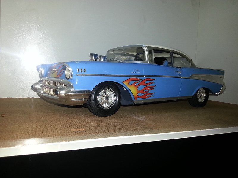

Sonntag, 20. November 2016, 15:21
Hallo, Marcel!
Vielleicht hätt' ich da eine Lösung für dich, sofern sie dir gefällt.
(Wenn du erlaubst, stell ich ein paar Bilder herein! Ist auch deinem Modell nicht ganz unähnlich ...)
Eigentlich war es nur ein Versuchsmodell, weil ich einen speziell zusammengeschusterten Lack probieren wollte.
Wie du sehen kannst, hat dieses Modell ebenfalls diese Ansauchtrichter, Aber darüber, als Mittelding zwischen den Trichtern und dem Scoop, eben diesen Lufteinlass auf der Motorhaube. War zwar bei diesem Modell dabei, sollte aber nicht zu schwierig herzustellen sein.
Bis später, Peter

ich habe fertig, was den Grill betrifft. :D
Hier erstmal der Grill komplett geöffnet (fast 3 Tage Arbeit), aber noch mit Bausatzchrom und dem Mittelteil.
Dann in schwarz als Vorbereitung für das Chromspray.
Hier neu verchromt.
Und mit Mittelteil, das noch Bausatzchrom enthält.
Den Prototyp der geöffneten Felge seht ihr hier.
Marcel
Danach wachsen sie nur noch.
Montag, 21. November 2016, 15:25
Servu s Marcel
die Arbeit mit den Grill hatt sich auf jeden Fall gelohnt sieht viiiieeeelllll besser aus. Und auch der neue Lackpasst besser. Die Felgen machen auch was her.
Mal seh was noch so kommt bin schon mal gespannt
Montag, 21. November 2016, 21:16
die Arbeit hat sich echt gelohnt - schaut echt genial aus :ok:
Beiträge: 2 043
Realname: Marcel
Montag, 21. November 2016, 22:48
erstmal vielen Dank für eure Kommentare. Freut mich. :ok:
