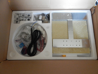

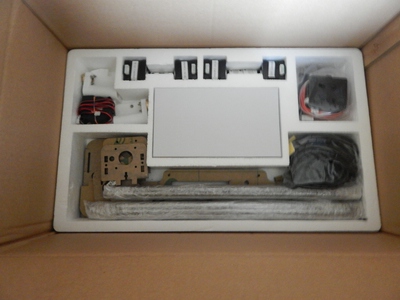

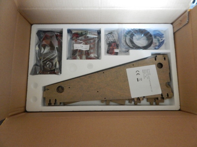

Kommen wir nun zum gelieferten Karton und arbeiten uns schichtweise nach unten:

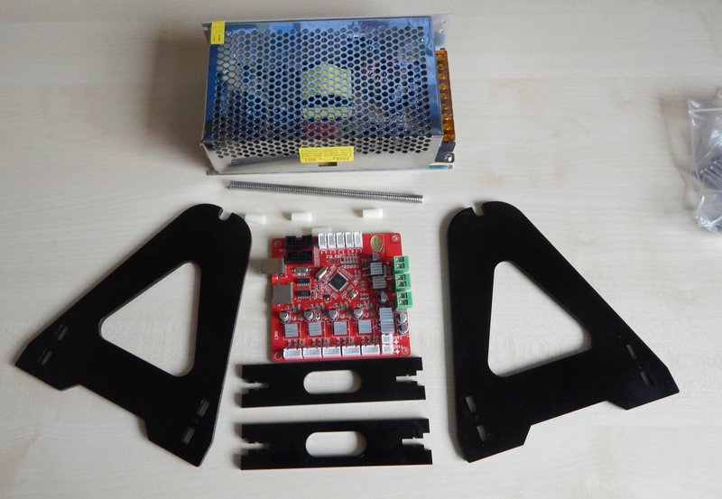

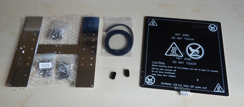

Da im Web oft von fehlenden Teilen zu lesen ist, hab als erstes aus der Bauanleitung die Teileliste ausgedruckt und bin den Lieferumfang durchgegangen. Ergebnis: es fehlt eine U-Scheibe, das hatte ich bei einem schwedischen Möbelhaus schon deutlich schlechter :D
Soviel zur Vorstellung, bei Fragen fragen. Beim nächsten mal geht es dann mit den ersten Montageschritten weiter. Für die Gesamtmontage werden laut Web 4-20 Stunden netto veranschlagt, je nach Fertigkeit.

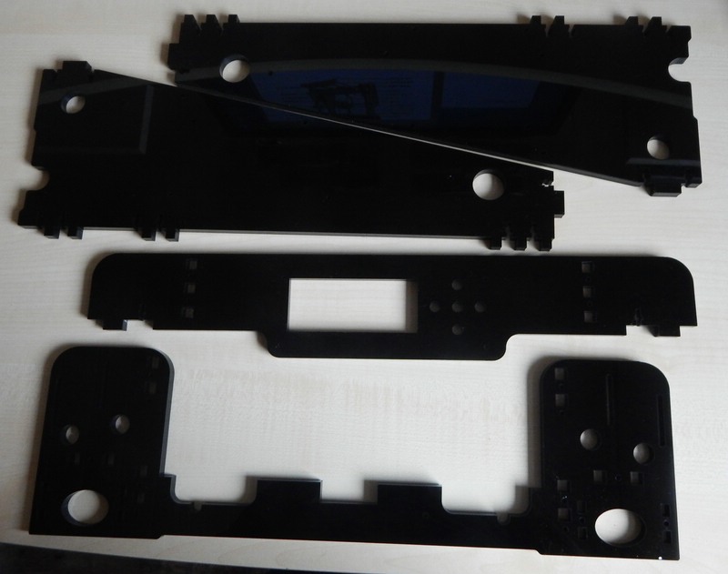

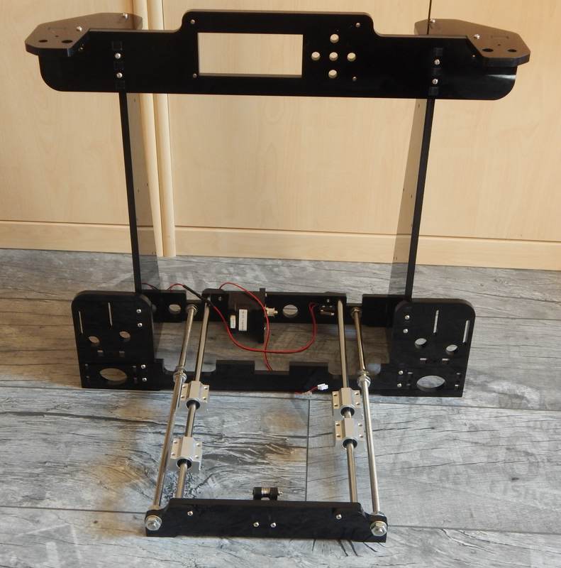

da wir alle hier die Montage lieben, hab ich damit am Sonntag begonnen :D

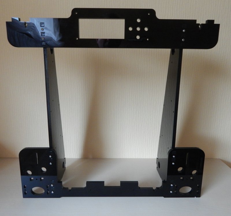

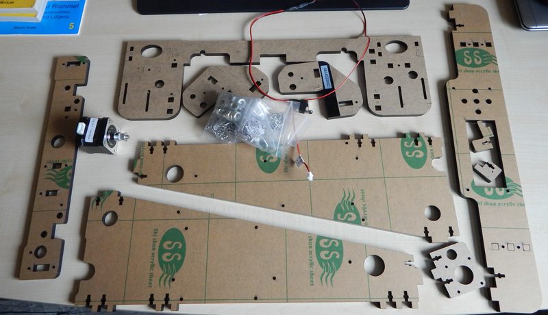

Heute kümmern wir uns um die Schritte 1-4 laut mitgelieferter Bauanleitung. Dazu hab ich erst einmal alle Bauteile, die benötigt werden zusammengestellt:
Nach dem "Häuten" sämtlicher Bauteile fangen wir nun mit Schritt Eins an:
Wer schon einmal Sora Vitrinen zusammen gebaut hat, wird die hier verwendete Verbindungstechnik gut kennen:
Fertig montiert hat es eine Höhe von 46cm und sieht nun folgendermaßen aus:
Weiter geht es mit den nächsten Teilen:

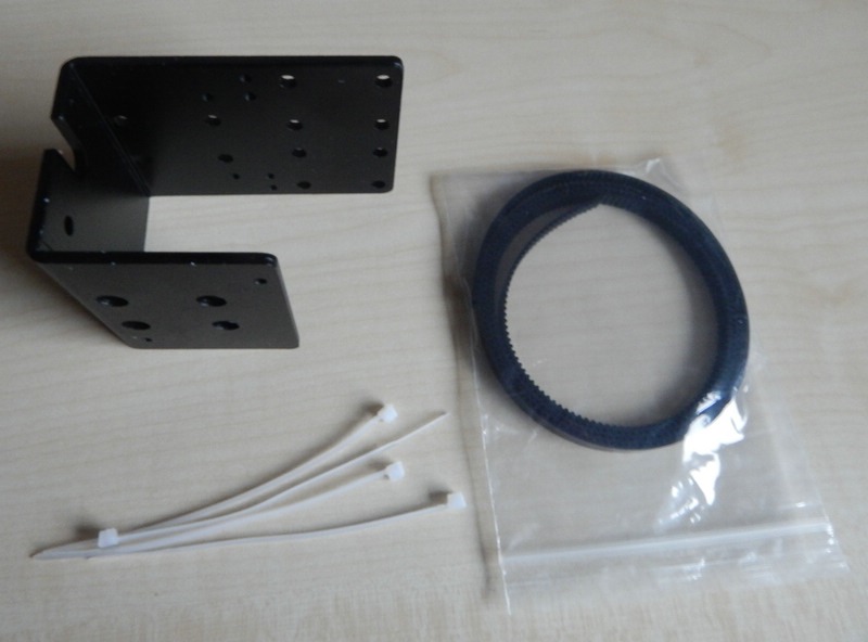

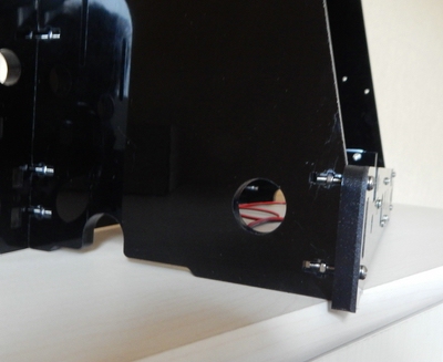

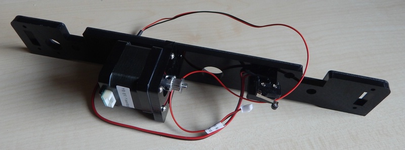

Hier der Träger des Motors für die Y-Achse inklusive Endsbschalter:

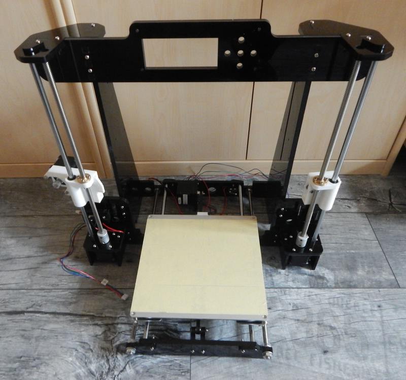

Und nun noch 2 Ansichten der fertigen Baugruppe aus Schrit 1-4:
Zusammenfassend kann ich sagen, dass die Passgenauigkeit bisher sehr gut war. Leider fehlt mir zu meiner Kamera ein Polfilter, daher lassen Reflexionen manches Bild an einigen Ecken etwas unscharf aussehen.

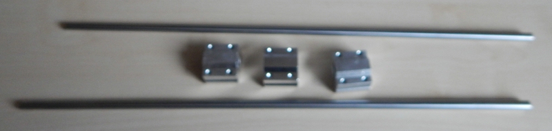

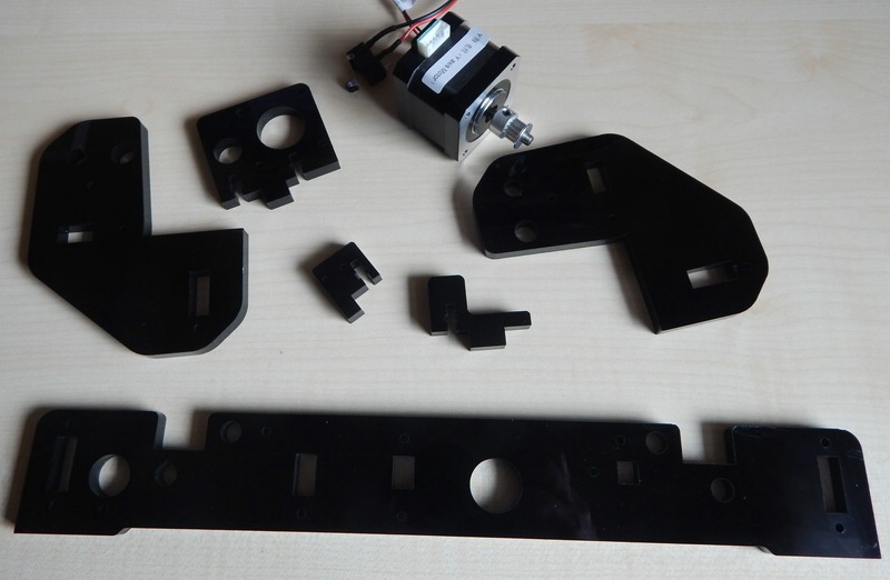

Weiter geht es mit Schritt 5-7 der Bauanleitung.
Hier die benötigten Teile:
Und hier montiert:

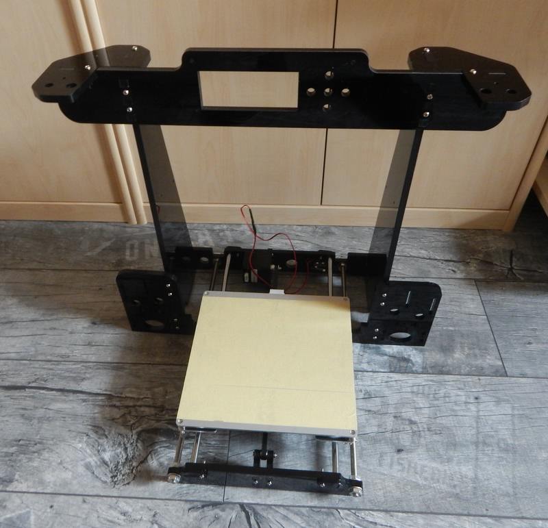

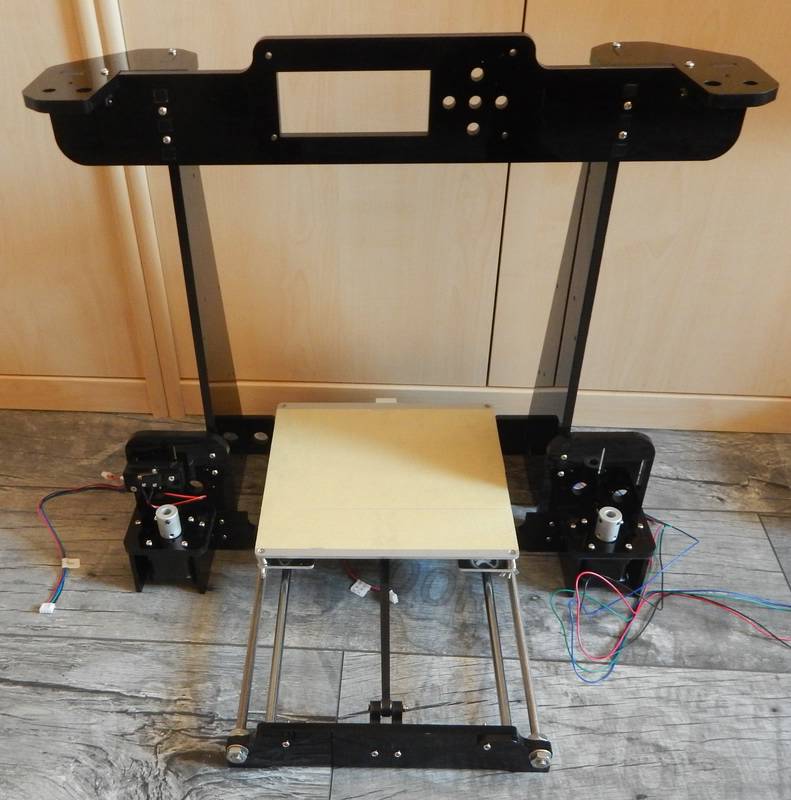

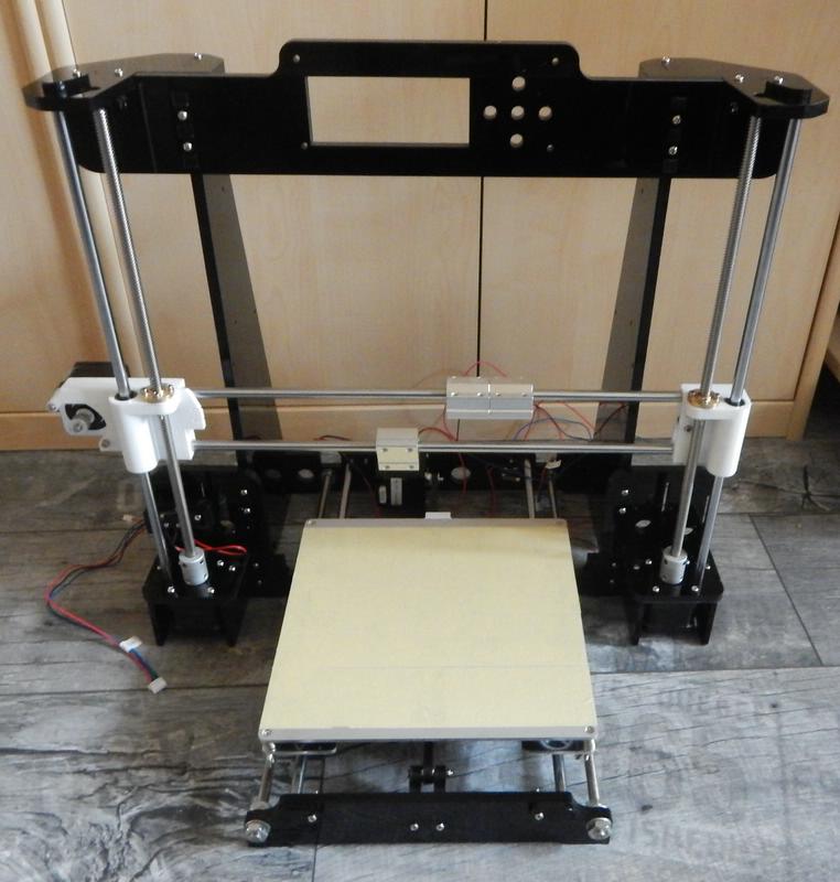

Und die Schritte 8-10:
Montiert:
Damit ist die Y-Achse abgeschlossen, auf welcher sich die Heizplatte bewegt. X- und Z-Achse übernimmt der Druckkopf. Es sind nach wie vor keine Schwierigkeiten aufgetreten. :thumbup:

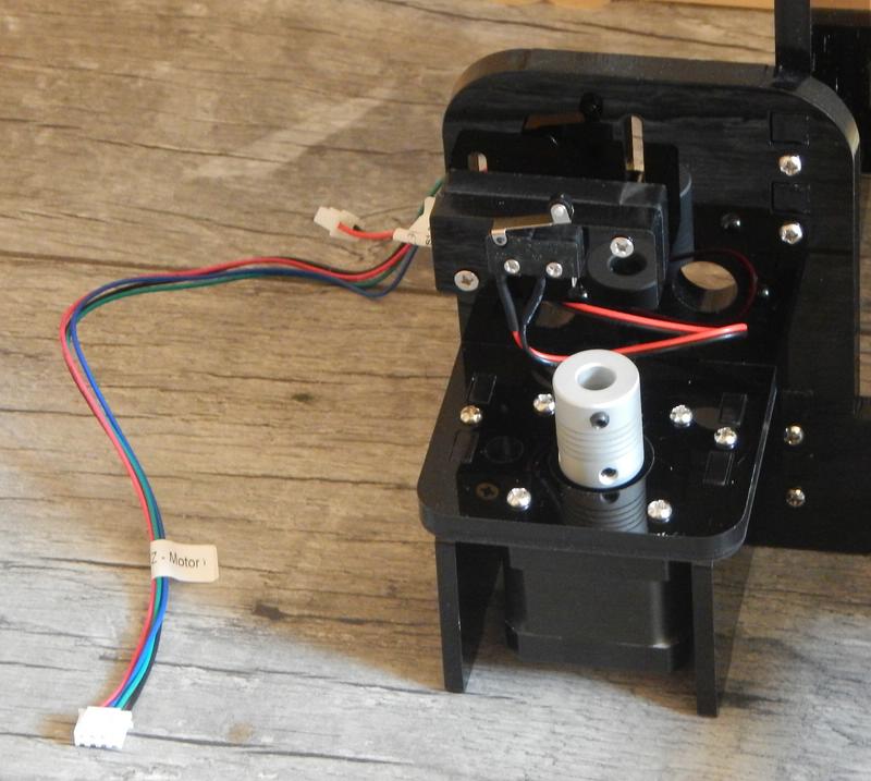

Beenden tun wir den heutigen Tag mit Schritt 11, die Z-Achsenmotoren mit Halterung und Endabschalter:

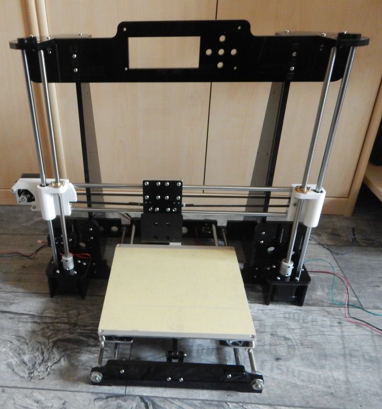

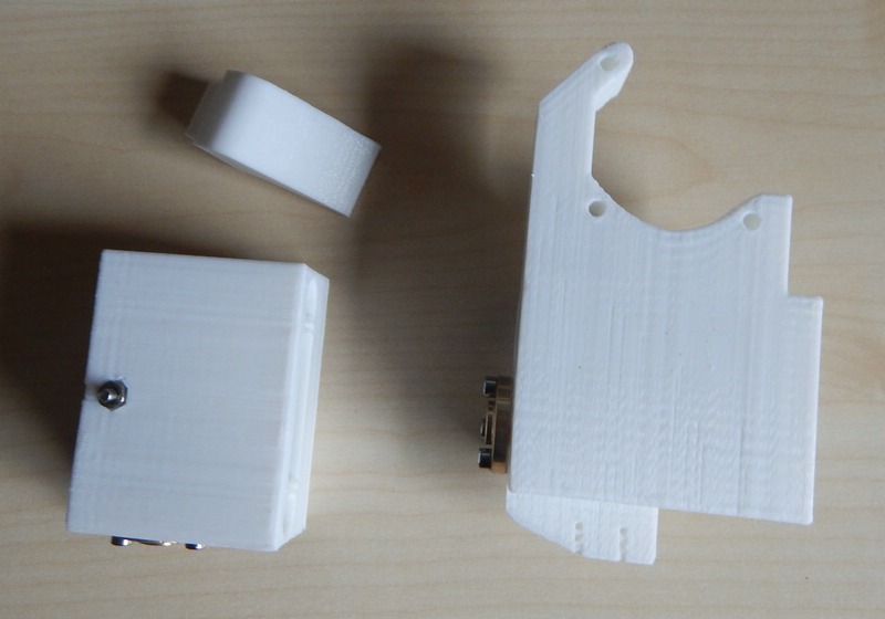

Weiter geht's auf der z-Achse, Schritt 12-14 und auf die x-Achse, Schritt 15 (von 26 übrigens)
Hier die benötigten Teile, Schrauben und Muttern bilde ich nicht mehr mit ab, es sei denn es ist was Spezielles:
Die weißen Teile sind selbst 3D-Drucke, hier nochmal die insgesamt 3 Teile in groß:
Montiert sieht es nun so aus:

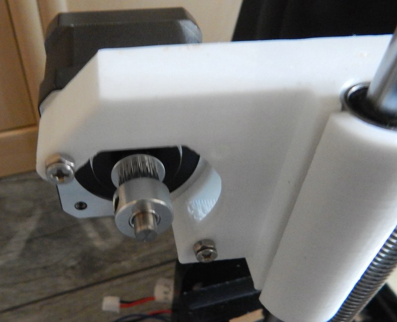

beim Motor für die x-Achse hab ich das gleiche Problem vorgefunden, welches ich bereits bei einigen Anderen im Internet gelesen hab: die Schrauben sind zu lang. Ich hab erstmal nur 2 Schrauben benutzt und je eine Mutter zwischen gesetzt, hab mir aber M3x22 Schraube bestellt, wenn wollen wir es ja richtig machen ;)
Nun zu Schritt 15, das Teilebild ist leider verschwommen, hab ich aber erst gemerkt, nach dem ich die Teile montiert hab - da wollte ich sie nicht wieder abbauen, aber man erkennt auch so, was es sein soll:
Und nun der jetzige Stand:
Bis zum nächsten Mal :wink:

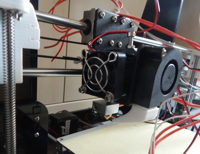

Und hier ist sie, die Extrudereinheit, erst die Teile:
Dann die montierte Einheit:
und die Komplettansicht:

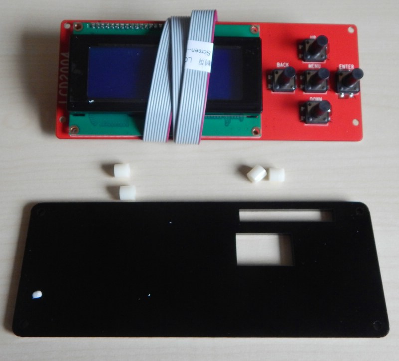

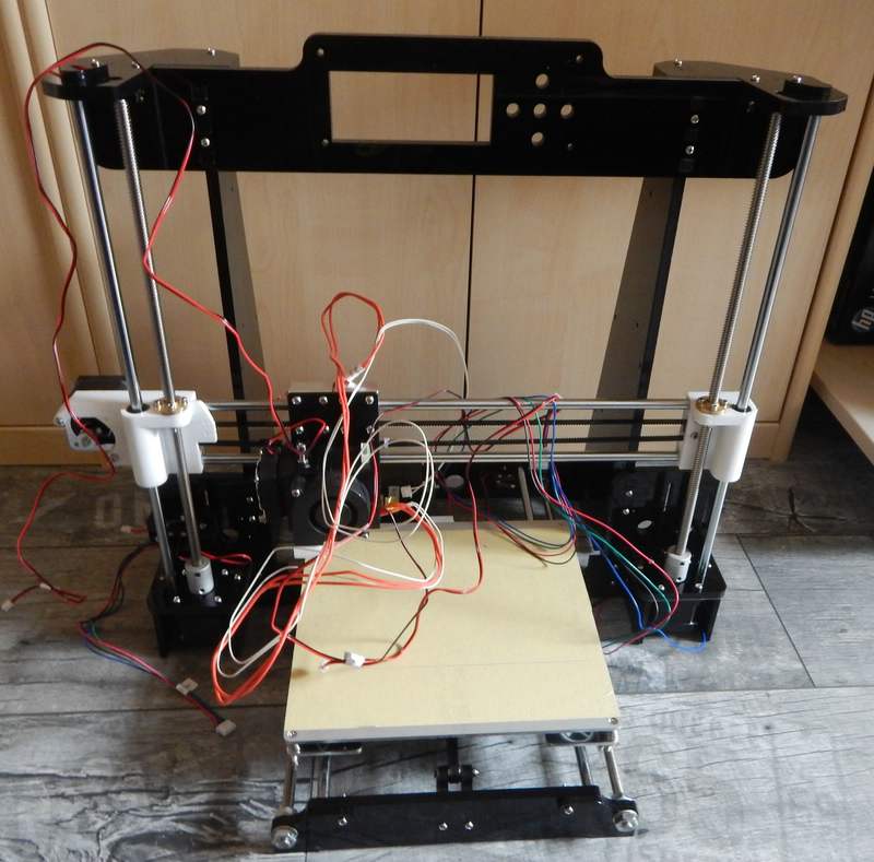

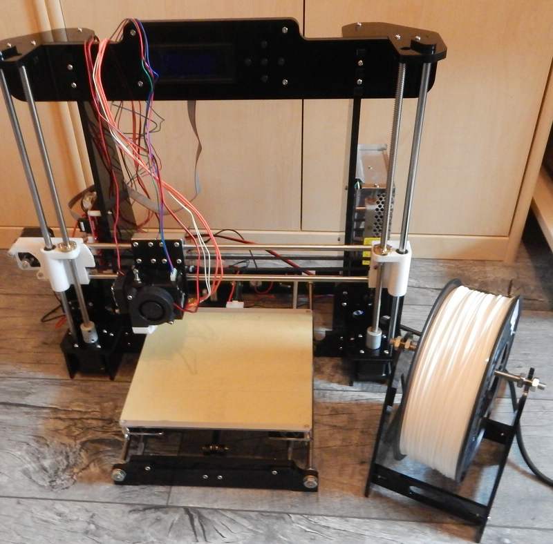

Das waren die Schritte 17,19 und 20, es folgt Schritt 22, die Display und Tastereinheit.
Nun sieht es so aus:
Schöner Kabelsalat :D Jetzt fehlen noch das Netzteil, das Mainboard, die Verkabelung und das Allerwichtigste: Schritt26, der Filamentabroller 8o
Aber dazu mehr beim nächsten Mal, jetzt ist Feierabend

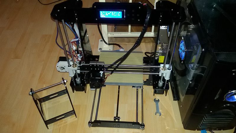

ich habe den Drucker gestern bekommen, und mich sofort an den Zusammenbau gemacht. Der gesamte Zusammenbau hat ca. 4,5 Stunden gedauert. Das Abziehen der Schutzfolie dauerte fast 30 min) Es gab keinerlei Probleme oder fehlende Teile. (Habe sogar noch Schrauben, Muttern etc. über)
Leider kann ich noch nicht testen, da ich noch auf das Filament warten muss. Ein wenig enttäuschend ist auch, das dieser Drucker nicht vom Autodesk Print Studio erkannt wird, aber ich kann ja die Dateien aus 3DS Max exportieren und mit beiliegendem Programm Cura drucken.
Hier noch ein Bild des fertigen Druckers.
Ich bin positiv überrascht, was die Passgenauigkeit und Verarbeitung betrifft. Wenn ich ihn dann getestet habe, kommt mein endgültiges Fazit.

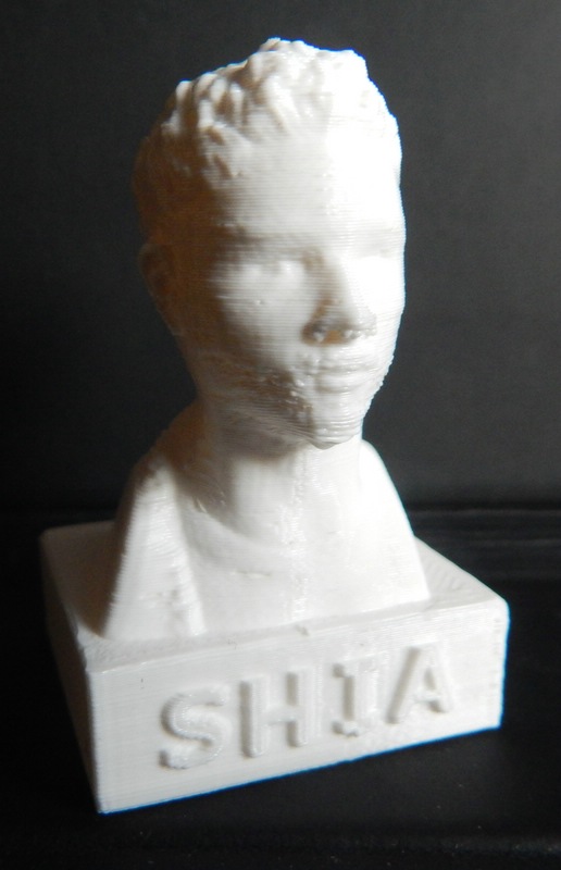

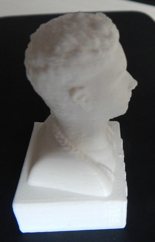

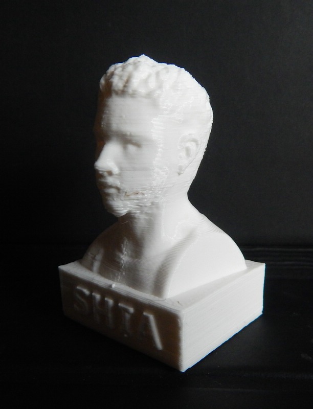

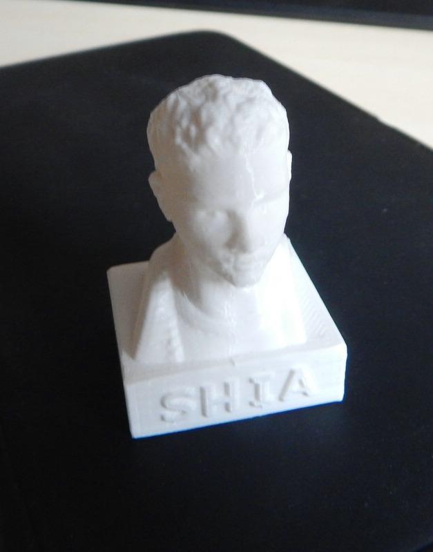

Und nun, TÄTÄRÄTÄÄÄÄÄÄ: der erste Drucktest, noch ganz ohne Feineinstellung, einfach aus Neugier, was passiert:
Die Figur ist 5cm hoch, der Druck dauert 50 Minuten. Für ein unkalibriertes Gerät kann sich das Ergebnis doch echt sehen lassen. :ok:
Und nun heißt es erstmal Warten, bis die Zusatzteile da sind und der Raspberry installiert ist, dann geht es hier weiter.

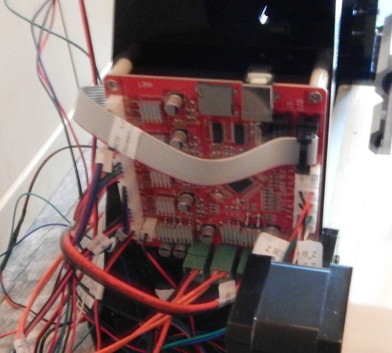

Eines ist mir aber aufgefallen, deine Platine ist etwas anders als meine. Bei meiner ist nur der Anschluss für den Extruder steckbar, die anderen 2 werden bei mir fest auf die Platine, mittels Schraubklemmen, geschraubt. ?(
Marcel
Danach wachsen sie nur noch.
