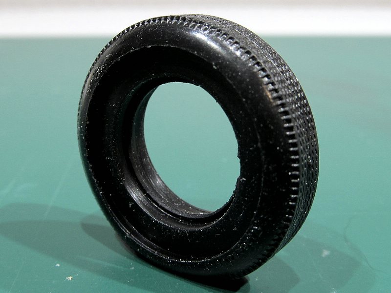

Macht es prinzipiell Sinn, den Rahmen, also das Fahrwerk mit zu bauen, oder soll ich mich auf die Karosserie beschränken ?
Wenn Räder am Fahrzeug verbleiben sollen, wie stelle ich am Besten "platte Reifen" dar?

Das Thema platte Reifen interessiert mich auch, ich würde sie abschleifen und dann mit Plastiksheet und Spachtel modellieren... :nixweis:

Den platten Reifen würde ich vieleicht mit erwärmen des Gummis an einer Seite probieren.

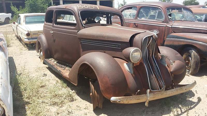

Hier mal paar schöne "Rostkübel" für die Inspiration
Vielen dank dafür. Vorbildphotos finden sich sich reichlich im www. Wobei ich euch um Hilfe bitte, ist die Technik.

Platte Reifen schneide ich "unten" ab, mache sie warm und drücke sie auf eine Glasplatte.

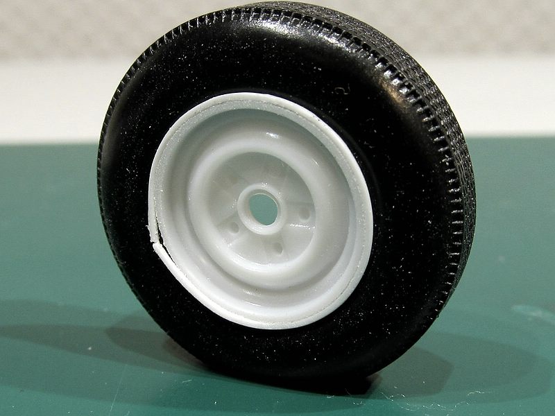

Auch die Reifenfrage ist keine mehr. Die beiliegenden Reifen sind viel zu breit ( soll wohl so was, wie ein Custom Bausatz sein ), also kommt er ganz einfach auf den Felgen zu stehen

edit: über die Reifenfrage hab ich nochmals nachgedacht :prost: und sie mir dann nochmal gestellt. Und siehe da, ich bin doch noch fündig geworden. Der 1950 Ford Pickup erklärte sich zur Spende bereit :D

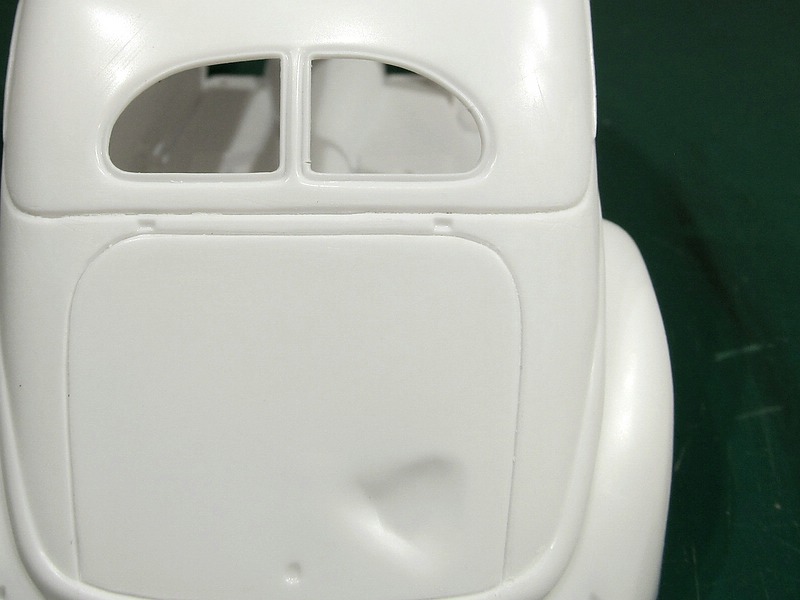

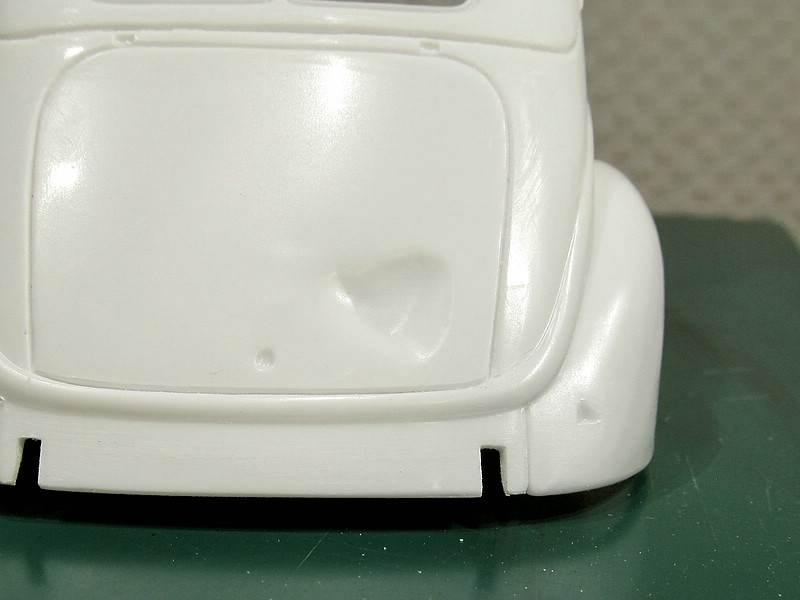

Jetzt ist es an der Zeit, das auch mal was kaputt gemacht wird:
Irgendjemand hat irgendwann mal die Fahrertür wutentbrannt aufgemacht und ist gegen einen grossen Stein gestoßen. Dann hat er sich wieder ins Auto gesetzt und die Tür ist auf den Stein aufgesessen, trotzdem zu gemacht. Siehste . . .
Ach ja, dann war da noch dieses Scheunentor, was echt nicht breit genug war
Da konnte keiner was zu sagen, wollte keiner gewesen sein
“Als ich nach hinten geguckt habe, war da nix”
Und dann war da noch der Zahn der Zeit, der an dem kleinen Ford nagte. Erst noch nicht so doll, . . .
. . . dann aber immer mehr. Das rechte Heckfenster ist verlustig gegangen und die Dichtung hat’s dann auch nicht mehr gehalten ( folgt später runterhängend )
Den Scheinwerfer vorne links konnte wohl mal jemand gebrauchen
Ach ja, bevor ich es vergesse, alle "Blechschäden" habe ich von innen mittels eines Walzenschleifers maschinell hergestellt. Durch die entstehende Wärme beim Schleifen, ist das Material irgendwann so weich, dass die Schäden ganz leicht zu machen sind

Hier mal ein Beispiel für einen totalen Schaden
Vorne rechts ist eine "schöne" Beule, daran hab ich mich z.B. auch orientiert

da ich ja Reifen incl. Felgen gefunden hatte, dachte ich, ich mach schnell ein paar Plattfüsse. “Von wegen schnell” dachten sich die Felgen und offenbarten, dass sie nicht gewillt waren, auf beiden Reifenseiten zu passen. Hier seht ihr recht deutlich einen Absatz in Richtung Felgenaussenseite
Da passt der rein. Der grosse “Ausschnitt” soll die Weisswandringe aufnehmen, die ich aber gar nicht haben will
Die äussere Felgenhälfte will nicht in die innere Reifenseite rein
Da der Spenderpickup einen Ersatzreifen hatte, hab ich erstmal mit dieser Felge ausprobiert, was ich machen kann, um Reifen und Felge zur Zusammenarbeit bewegen zu können. Zu diesem Zweck habe ich den Absatz weggeschnitten, schön rund gefeilt und aus 0,5 mm rund einen neuen Kragen erstellt. Das ging ganz gut und brachte das gewünschte Ergebnis
Dann hab ich Luft aus den Reifen gelassen
Da die Reifen glänzen, wie die Speckschwarten, hab ich ihnen mit grobem Schmirgel schon mal den Glanz genommen. Mit einem Nagelfeilstick, mit dem ich vorher ordentlich Plastik geschliffen hatte, hab ich dann nachgearbeitet

Samstag, 5. August 2017, 18:12
Die platten Reifen sehen überzeugend aus. Vielleicht aber schon wieder zu aufgerauht.

Hi Matze
Und wie wurden die Reifen nun platt??? Ich gehe von einem Feuerzeug aus... :nixweis:
Anstatt dem schleifen kannst du probieren die Reifen mit matten Klarlack zu besprühen, dann werden sie auch hübsch matt.

Howdy Modelers :wink:,
Dominik hatte da eine gute Beschreibung. Daran hab ich mich orientiert. Zuerst habe ich ca. 1/3 bis 1/2 des Reifens weggeschnitten und dann tatsächlich mit Hilfe eines kleinen Gasbrenners erwärmt und platt gedrückt. Allerdings alle Reifen unterschiedlich stark.
Was den Verschmutzungsgrad angeht, der ist noch variabel, da sich der "Staub" auch wieder abrubbeln lässt. Nur mit mattem Klarlack wären sie nicht so dreckig geworden. Hätte man danach vielleicht noch irgendwie hinbekommen, so war es mir "sicherer".
