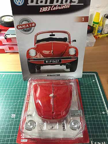

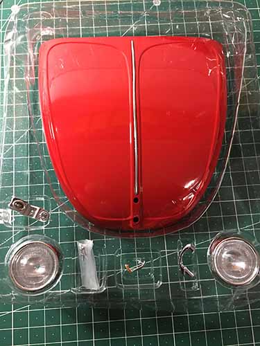

Ausgabe 1:
Es geht los
Erst einmal auspacken und kontrollieren
Dann den Griff auf die Motorhaube setzen. Keine Probleme. Motorhaube Metall; Griff Plastik.
Auf der Rückseite der Haube die Verriegelung mit dem Griff verschrauben:
Die mitgelieferten Lampen müssen erst einmal aufbewahrt werden.
Das war es für die erste Ausgabe.

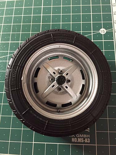

In der zweiten Ausgabe geht es um das rechte Vorderrad, inklusive Bremsscheibe, Bremszylinder, Bremssattel usw. Ja, sogar das VW-Emblem in der Mitte des Rades darf nicht fehlen.
Und da es mir an diesen mangelte; Hurraaa es ist endlich mal wieder ein Schraubendreher dabei! Die Freude verging schnell, denn dieser war nicht magnetisch :-)
Als erstes wird der Reifen auf die Felge gezogen. Auch wenn es hier im Forum bereits öfter beschrieben wurde, zeige ich hier noch einmal den Trick, wie dieses harte Teil sich dazu bewegen lässt, sich auf die Felge bringen zu lassen.
Der Trick ist "Wärme". Entweder kurz mit einem Fön anpusten (Vorsicht sonst schmilzt er), oder so wie ich es gemacht habe ihn für 1-2 Minuten in heißes Wasser legen. Danach ist er für ein paar Minuten butterweich und willig die Felge zu besteigen.
Nachdem er abgekühlt ist, hat er seine ursprüngliche Härte wieder.
Dann wird die Bremsenbaugruppe, bestehend aus Bremszylinder, Bremsscheibenschutz, Bremsscheibe und Bremssattel richtig zusammengeführt.
Verschraubt wird nur der Bremssattel, so dass sich die Scheibe noch frei drehen lässt. Die Baugruppe wird nun durch die Felge geführt und auf der anderen Seite verschraubt.
Kleiner Test: Gesamte Baugruppe mit Rad am Bremszylinder festhalten und das Rad in Drehung bringen. Es muss sich ganz leicht drehen.

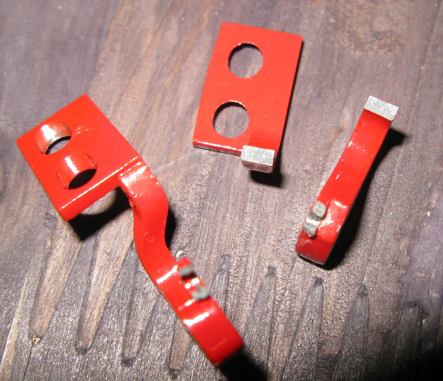

Ja, der Käfer hat so seine Probleme. Habe zwischenzeitlich 2 "saniert". Schwachpunkte ist m.E. das Scharnier vorne am Haubendeckel. Die Aufhängung fällt tatsächlich auseinander, wenn man das Modell umdreht.
Ist es aber mal zusammengebaut sieht es schon genial aus. Passt hervorragend neben den GTI.

Dienstag, 12. Februar 2019, 14:41
Wie gesagt habe ich bereits 2 Käfer zu Ende gebaut, weil der Vorbesitzer aufgegeben hat. Vorne war es so, dass die Radaufhängung keinerlei Führung hat. Die Stoßdämpfereinheit wölbt sich beim entlasten nach außen (beim Anheben). Die beiden Teile mit der Feder gehen dann auseinander und ruckzuck liegen die Teile auf dem Tisch. Beim Scharnier des Frontdeckels hat man eine 50:50 Chance, dass die Passform stimmt. Wenn diese nicht stimmt, dann läßt sich das Scharnier zwar montieren, beim 1. Versuch die Klappe zu öffnen ist es dann aber schwergängig; man drückt dann etwas mehr und ...... "Knack", das Scharnier (Gussteil) ist abgebrochen. Bei dem 1. Fertigbau hatte der Vorbesitzer sage und schreibe 3 abgebrochene Haubenscharniere beigefügt. Es ist ein sehr schönes Modell, wenn man es hinstellt, die Räder gerade richtet und nie mehr in die Hand nimmt.
»Ferengi« hat folgende Bilder angehängt:

Vielen Dank für Deine Schilderung und Bilder. Da muß ich aufpassen, wie ein Luchs. Ob man das ändern kann? Warten wir es ab.
