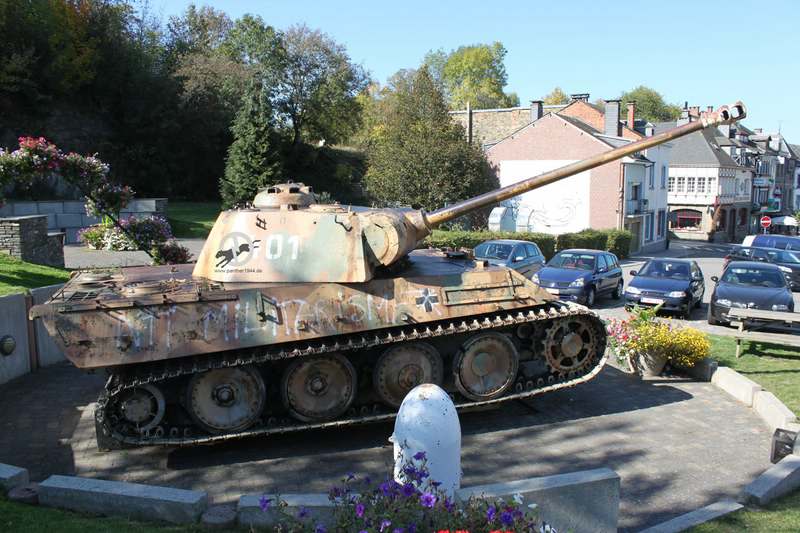

Ich möchte Euch mein neues Projekt vorstellen: Den Nachbau des Panthers im belgischen Houffalize.
Kurz zum Panzer:
Wohl aufgrund einer Bombenexplosion wurde der Panther (Original-Turmnummer 111, 116.Pz.Div.) am 15.1.1945 in den Fluß Ourthe geschleudert. Dabei kam die ganze Besatzung ums Leben. Bis auf einen sind sie unbekannt. Auch ist ihr Verbleib bis heute ungeklärt. Niemand weiß, wer sie waren, ob und wo sie bestattet wurden.
Meines Wissens nach wurde der Panzer 1947 von französischen Pionieren geborgen und 1955 in Houffalize aufgestellt.
Da der Panther bis mitte der 60er Jahre in der französischen Armee Verwendung hatte, glaube ich, daß sie etliche Teile von diesem ausgebaut haben, da bei genauerer Betrachtung doch etliches am Laufwerk fehlt. Trotz stundenlanger Suche habe ich nicht die Detailaufnahmen gefunden, die ich gerne hätte. Also ist wieder ein wenig künstlerische Freiheit dabei. Hinfahren und nachschauen ist nämlich nicht drin: der Panther wurde 2017 demontiert und in die Kaserne nach Bastogne gebracht, wo er seitdem restauriert wird.

@ Joerg: Genau. Wie auf dem Originalbild soll er werden. Ähnlich wie beim Lenino-Tiger.

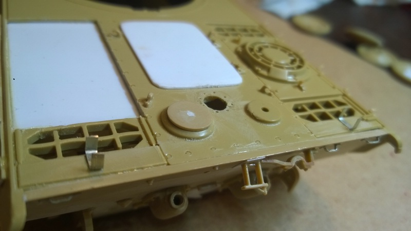

An der Heckplatte die ersten Veränderungen gemacht:
Die geschraubte Motorabdeckung entfernt und durch eine 0,5er Sheetplatte ersetzt. Beim Original ist eine Platte aufgeschweißt wie es aussieht. Aus einem Stück Ätzteilrahmen den Halter für die Staukiste gebogen. Und diesen konischen Gnubbel links und rechts von den Töpfen schnitze ich aus einem Stück vom Schäkel ;)
Montag, 25. Februar 2019, 11:23
Die Heckpartie wäre dann soweit schon fertig:
Zum Vergleich mal der Echte:
Ich werde mich an dieser Seite orientieren:
https://www.panther1944.de/index.php/de/…sf-g-houffalize
Da sind die meisten und besten Bilder drauf. Was dort nicht eindeutig zu erkennen ist, bleibt dann meiner Fantasie überlassen.

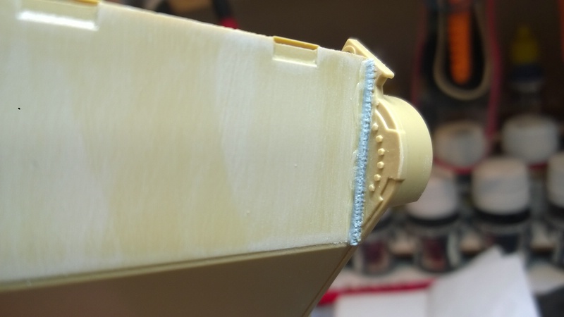

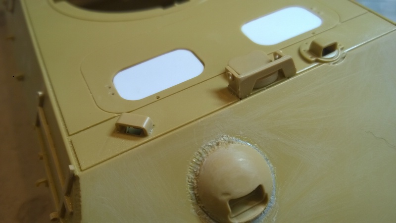

Ist ja schön, daß Tamiya die Schweißnaht nachgebildet hat...nur zu tief gesetzt. Ich hab sie mit gezogenem Gußast neu gemacht.
Geht besser. Zu meiner Entlastung: das war erst das 2. Mal, daß ich sowas gemacht habe. Und dann gleich komplett rund.
Hier ist es schon besser gelungen.
Werkzeughalter dem Original entsprechend geändert:
Und am Motordeck begonnen. Alles noch nicht fertig.

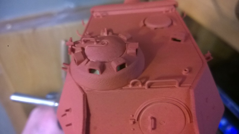

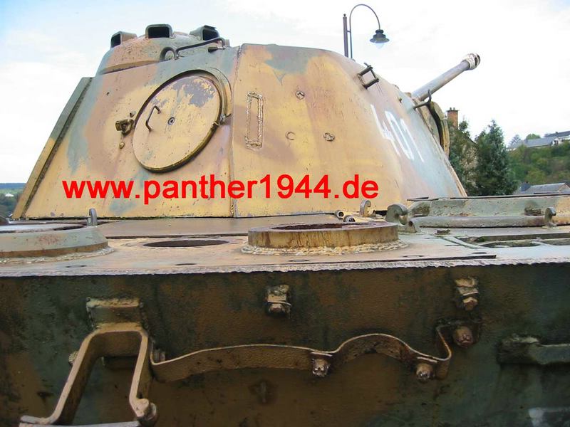

Zur Abwechslung hab ich mal am Turm angefangen. Das Rohr von Griffon kann ich nur empfehlen, echt klasse.
Hier nochmal Original und meine Version:
Für die Schweißnahtreste auf der rechten Seite hab ich sogar den Staubsaugerinhalt durchsucht...da war doch mal was???:abhau:
Leider hab ich die etwas zu tief gesetzt, aber ich denke damit kann man leben.
Ich sehe gerade, daß links noch ein Häkchen dran muss, dann sollte der Turm fertig sein :smilie:

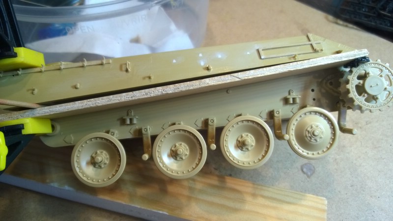

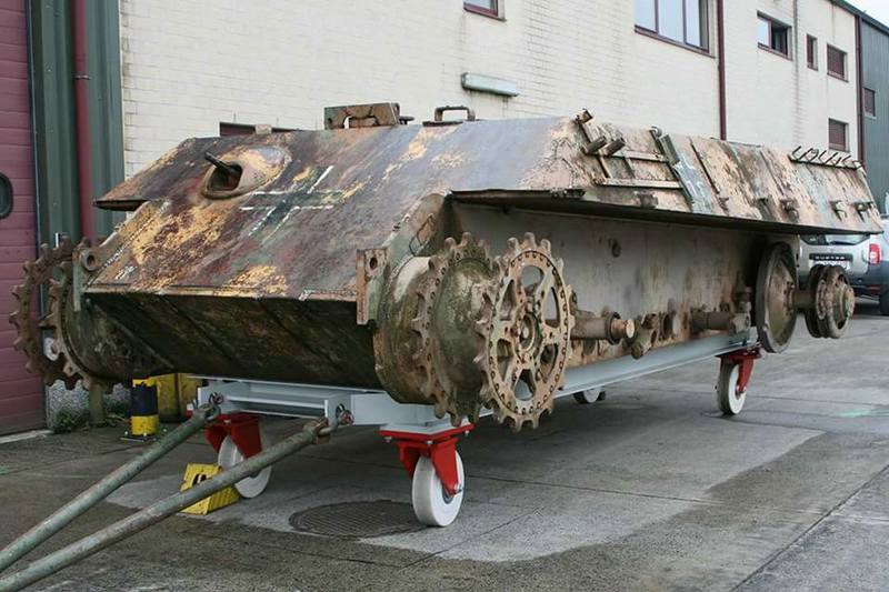

Habe mit dem Laufwerk begonnen. Dazu erstmal die "Führungsnippel" entfernt, da beim Original die Räder weit oben sitzen...sprich eingefedert.
Eine Konstruktion aus Holzstück, Zahnstocher und einem Kettenglied gefertigt um die Höhe zu bekommen und die Schwingarme und Räder lose eingesteckt.
Mit einem Tröpfchen Kleber die 4 Schwingarme festgeklebt. Sieht ja schonmal in Ordnung aus.
So, und jetzt vergleicht mal. Fällt Euch was auf?
Das 1. Laufrad sitzt ja richtig. Das 2. sitzt aber weiter vorne...also zum Ersten. Und so lustig weiter. Hinten passt dann gar nix mehr.
Auch sitzt das Leitrad beim Vorbild wesentlich tiefer, ist aber am Modell schon in der tiefsten Stellung. Ich denke, die haben am Original mächtig gefrickelt und geändert um das Laufwerk halbwegs hin zu bekommen.
Hier ist also noch einiges an Anpassung zu machen...und dann noch die andere Seite ;(

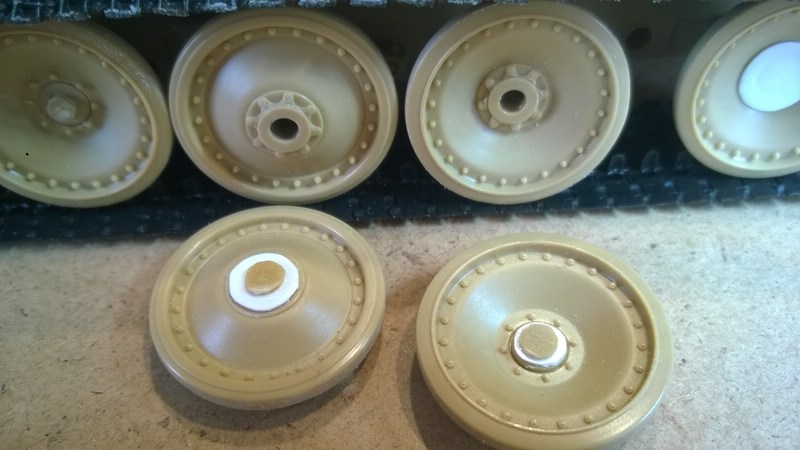

Ich hab nochmal genauer hingesehen, da mir mein Werk noch nicht so ganz gefallen hat...und siehe da 8o
Die Herrschaften haben die inneren Räder nach Außen gesetzt. Sprich, statt Teil 3 muß Teil 9 verwendet werden.
Also hab ich das schnell mal geändert. Schon ein Unterschied:
Kette links ist schon fertig. Mal lose zusammen gesteckt:
Dann noch Detailarbeit an der Radnabe: Die 5 Stehbolzen. Das Gewinde hab ich mir aber gespart ;)
Laufräder rechts sind auch schon soweit fertiggestellt. Dieses Mal gleich richtig!

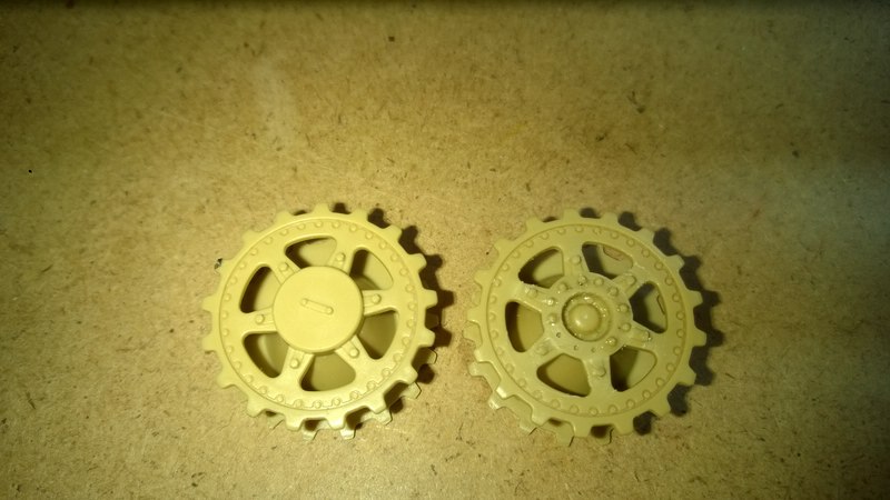

Das linke Antreibsrad konnte SO natürlich nicht bleiben. Ich hab´s etwas vereinfacht dargestellt:
Zuerst die Radnabe eines Laufrades freigelegt:
Anschliessend die Radmitte mit meiner Akkuschrauberdrehbank abgedreht und auf 5mm aufgebohrt...
...und von hinten mit 6mm angebohrt. Nicht ganz durch!
Die alte Radnabe eingesetzt...Fertig :D
Hätte ja eigentlich aus der Fettkappe noch nen 6-Kant schnitzen können. Egal, jetzt is zu spät. Passt schon ;)
Anschliessend Schraubenköpfe vom Laufrad aufgesetzt und ein paar Bohrungen 0,5mm gesetzt.
