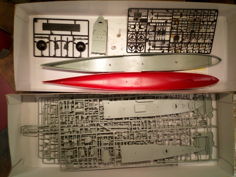

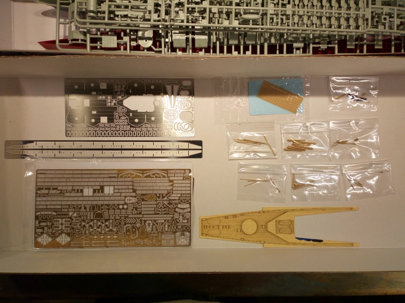

Ich habe hier den Bausatz von Academy in der Premium Edition von 2014, mit Hologramm auf der Schachtel, meiner ist Nr. 359 von 1500. Inhalt ist der Grundbausatz, ein Holzdeck, insgesamt 4 Ätzplatinen und viele Messingdrehteile, nicht nur Geschützrohre, sondern Masten und Antennen. Dazu, aber das ist eine andere Geschichte, der AfV-Club-Bausatz des I-58.
Das Holzdeck werde ich nicht benutzen, das Original war dunkelblau gebeizt, entweder also schöne Holzoptik oder Vorbildgetreue. Versuch ergab zwar, dass eine Einfärbung mit Wasserfarben möglich ist, aber wofür..
Ist sowieso nur ein kleines Stück, die Nachteile überwiegen. Die Ätzteile sind dafür, soweit ich das schon beurteilen kann, mustergültig, und die Drehteile machen mich erstmal sehr neugierig..
Wiedergegebener Bauzustand ist der vor der Versenkung, mit Tarnanstrich Schema 22, also Rumpfseiten Navy Blue, Aufbauten Ocean Gray und Decks Deck Blue. Bordflugzeug ist die nagelneue Curtiss SC-1 Seahawk, es gibt nur noch ein Katapult und nur noch 16 Flakgeschütze 20mm in Zwillingslafetten. Für diese enthält der Bausatz nur relativ grobe Plastikteile, aber ebenso wie für die geschlossen gegossenen Festmachklüsen und ein paar Deckslüfter, die ich gern ersetzen würde, habe ich dafür noch keine mir zusagenden Zubehörteile gefunden. Mal sehen..

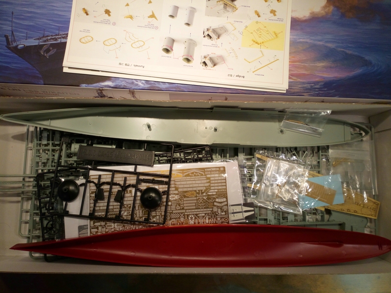

Los gehts erstmal mit Speedunboxing:
5 Gussäste, nach den ca. 20 der Haruna schön übersichtlich.

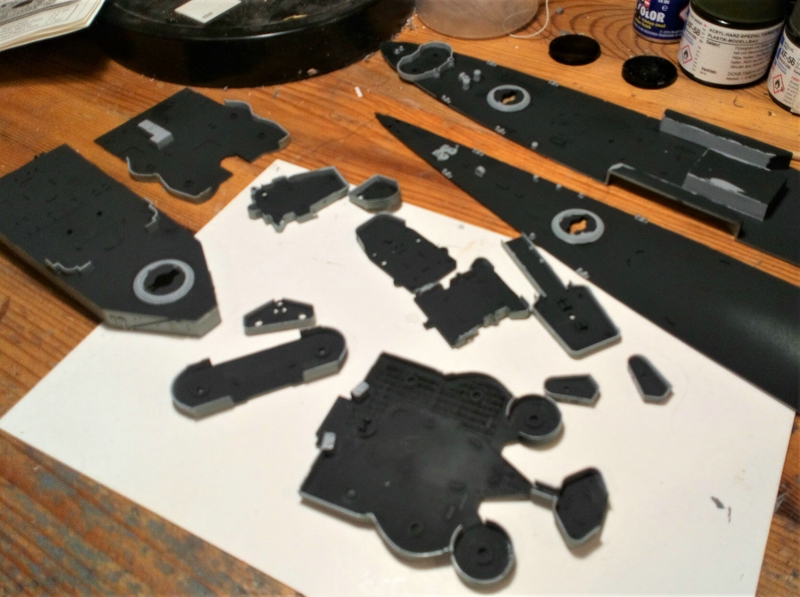

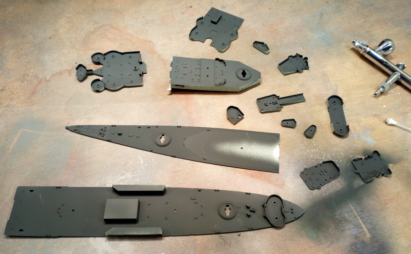

Ungeliebte Arbeit zuerst: Deckflächen lackieren (Tamiya XF-17 Sea Blue)..
und Details pinseln (Revell 374). Alles überschaubar..
Probe, Passgenauigkeit ganz gut.

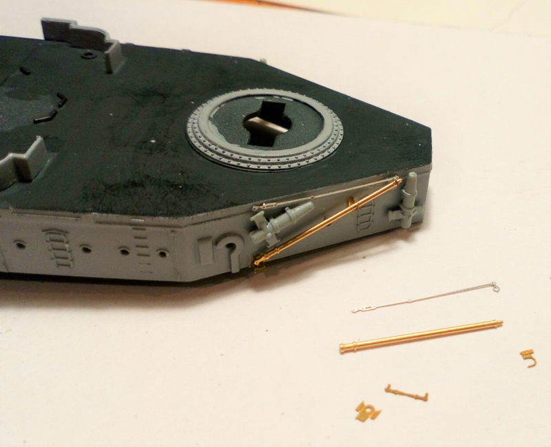

USS Indianapolis - Zwischenstand
Mahlzeit allerseits!
Wie üblich sehe ich die Reihenfolge nach Bauanleitung nur als Vorschlag..

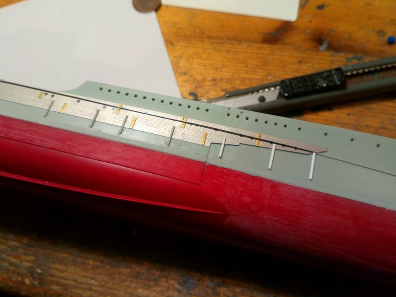

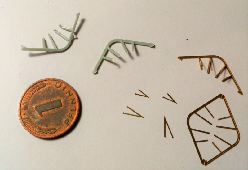

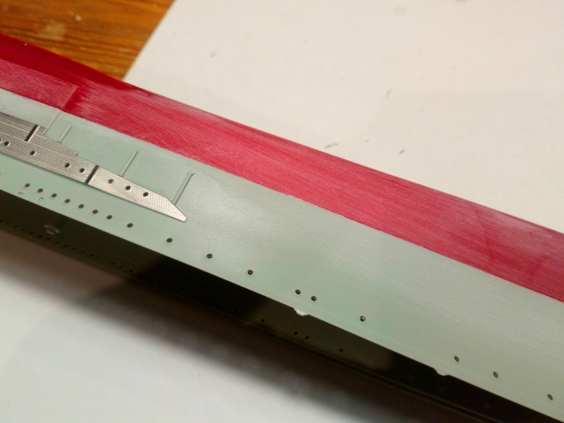

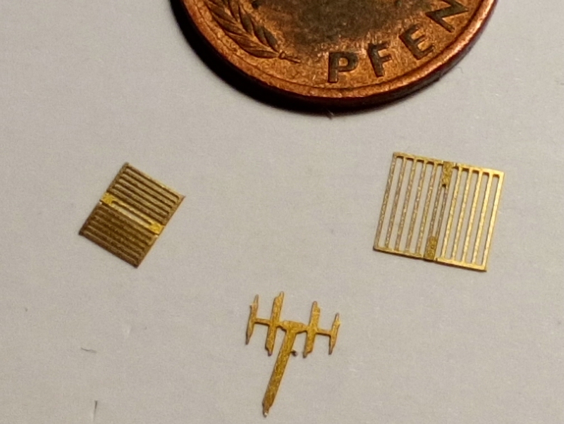

Die Fläche oberhalb des Gürtelpanzers, und nur die, war beim Vorbild mit deutlich sichtbaren Nietköpfen dicht an dicht bedeckt.
Dafür gibt es schöne Ätzteile, aber zuerst müssen die sonstigen Details auf den Flächen, diverse Fallrohre und Leitungen, entfernt werden. Und nachher gescratcht, Eigeninitiative ist gefragt..
Man hätte die Flächen auch gleich beim Basisbausatz so gestalten können, wäre gusstechnisch kein Problem gewesen.

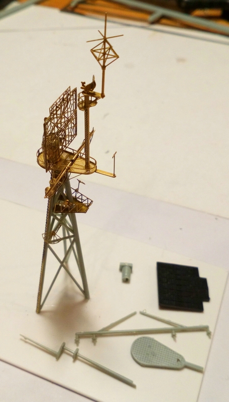

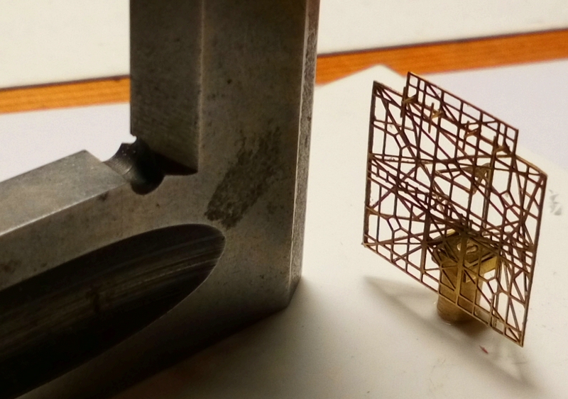

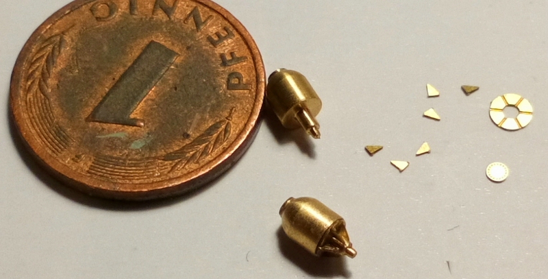

Erwähnte ich schon meine Neugier auf die Drehteile? SF-1 Radome.
Viele sehr filigrane Ätzteile, hier eine Antenne namens TDY.
Wofür auch immer die war..
Navigationsradar SG.
Und das (von mir) mit Spannung erwartete Überwachungsradar SK, "bedspring radar" genannt.
War überraschend leicht zu bauen, hat nur eine Stunde gedauert. Die komplizierte Strebenkonstruktion, sinnreich aufgeteilt, hat sofort gepasst. Kompliment, der gleiche Typ von Eduard, Trumpeter oder Dragon ist tückischer.

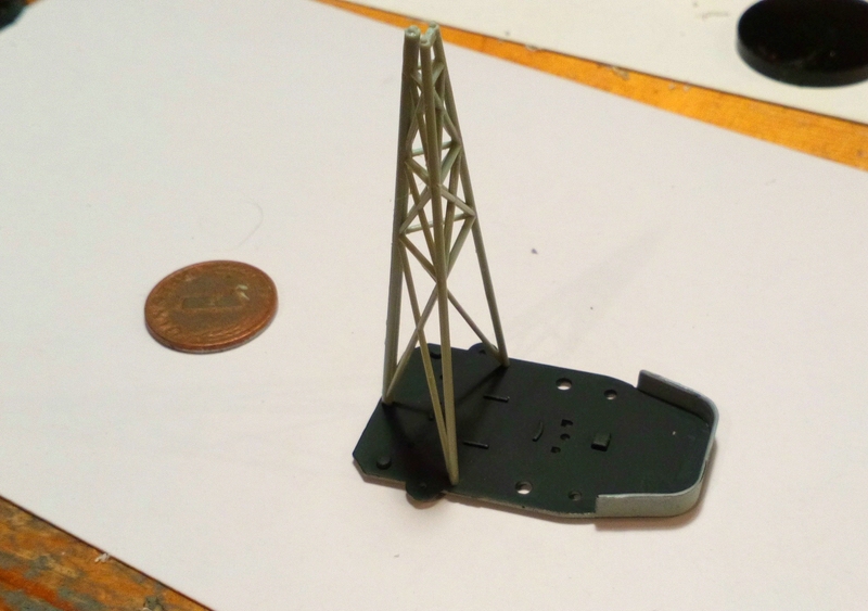

Auf diese Plattform wird das Teil montiert, aber erst..

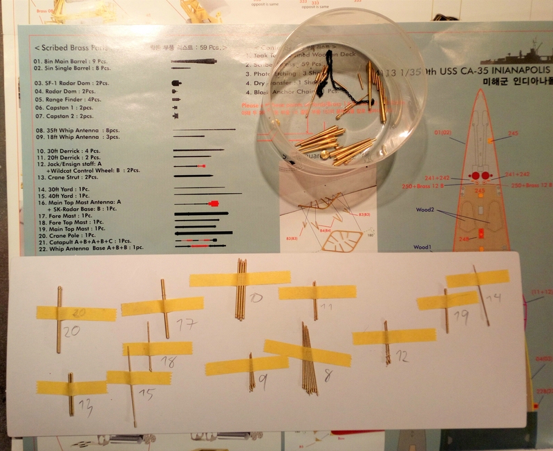

..nachdem die vielen ähnlichen, aber nicht gleichen Drehteile zugeordnet sind. Leichter ginge das natürlich, wenn die Zeichnungen der Anleitung Originalgrösse hätten, haben aber nur 90%. Knapp daneben..
Vom Bausatzhauptmast wird immerhin das Dreibein übernommen, der Genauigkeit halber auf dem späteren Deckstück zusammengeklebt.
Alle Teile des Mastes versammelt. Das Dreibein habe ich provisorisch auf eine passend gebohrte Plastikplatte geklebt, zur besseren Handhabung und vor allem, um die Teile genauer ausrichten zu können.

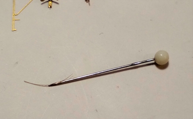

Ohne meinen kleinen haarigen Freund, den Haarplikator, geht hier gar nichts.
Die 5 Bausatzteile für den Obermast sind ja gar nicht schlecht, aber mit 6 Dreh- und etwa 60 Ätzteilen sieht das doch besser aus.. Ergänzt habe ich noch eine lange Leiter, einen Kabelkanal aus 0,3 mm Draht und diverse Streben unter der Plattform.
Und deshalb mag ich keine in der Wasserlinie geteilten Rümpfe: Ausser bei Tamiya artet das immer in eine wüste Schleiforgie aus.

Die filigranen Messingdetails sind schon große Klasse.
Werden diese mit Sekundenkleber geklebt?
Mittwoch, 27. März 2019, 06:24

Und ich dachte, mein zu bauender Mast wäre filigran...dabei sind das im Vergleich eher zu stapelnde Bauklötze.
Respekt! :wink:

Eine von Dir bereits gewohnte Mega-Ätzteile-Show :love:
Sag, die PE-Teile incl. Anleitung sieht aus wie ein Aufrüstsatz von Pontos Models? … lagen die Teile im Baukasten bei?
Mittwoch, 27. März 2019, 14:39
Dank euch allen für Lob und Interesse!
Johann, meistens verwende ich Sekundenkleber, für die erste Fixierung etwas Gel, nach Ausrichtung wird die Fuge dann mit dünnflüssigerem Kleber gefüllt. Dazu dient das Haar an der Stecknadel.
Gustav, alle Teile sind aus dem Bausatz, limitierte Sonderauflage, ich vermute aber stark, dass sie von Pontos oder MK1 zugeliefert wurden. Bei der Platinum-Bismarck von Revell z.B. kommen die Metallteile von Pontos.

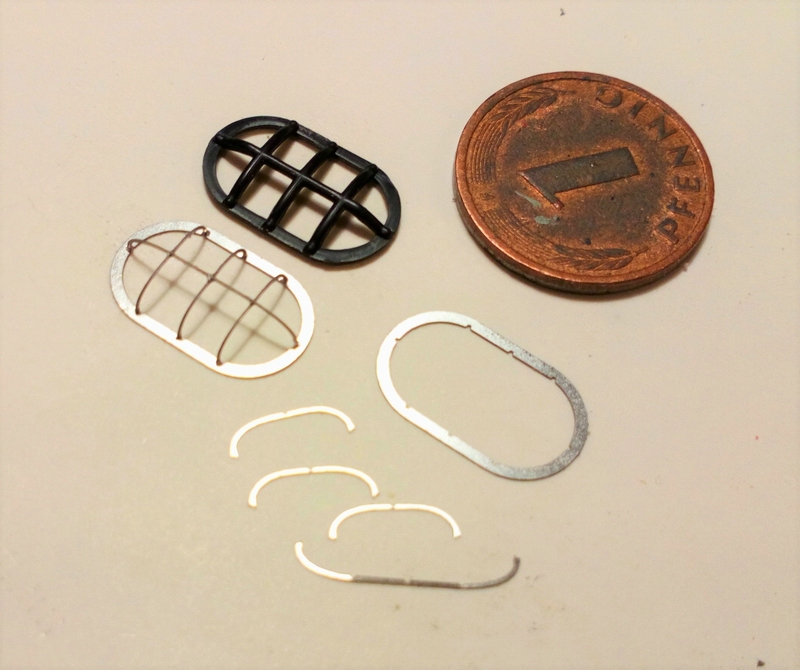

Die Metallteile stammen tatsächlich von Pontos, ganz unten auf der letzten Seite der Anleitung findet sich der Satz "Designed by Pontosmodel". Das ist doch nichts, was man verstecken muss!

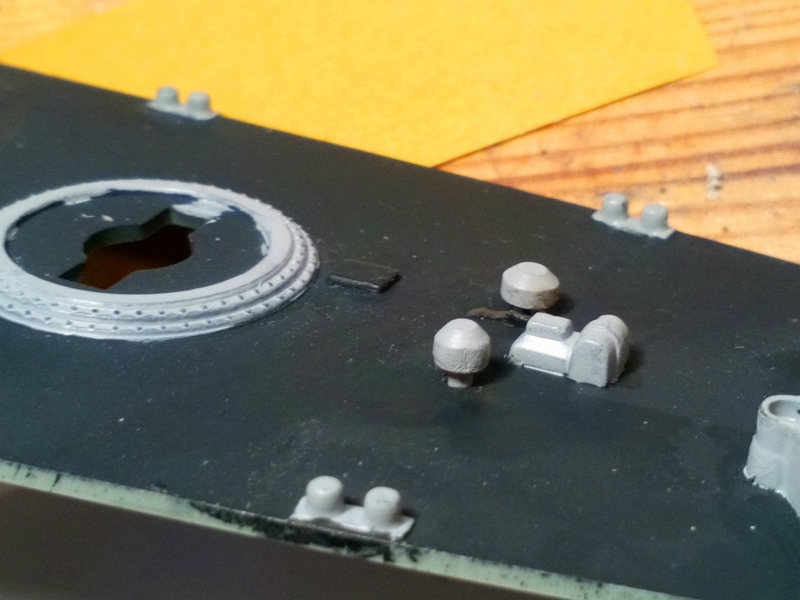

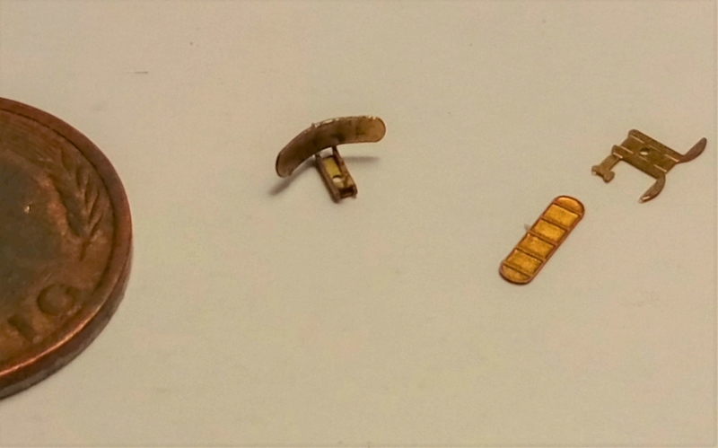

Gnadenloses Macro: In real kann man die messingfarbenen Aufdopplungen gerade noch erkennen, hier sieht man auch, dass sie schief angeklebt sind.

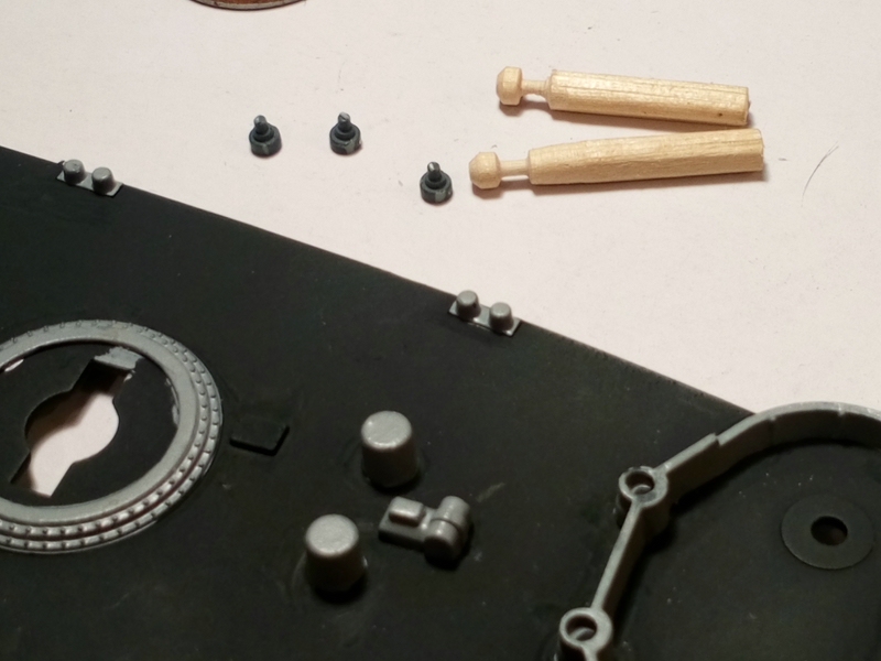

Verlorengegangene Details mit Draht, Evergreen und Gussast nachgebildet.

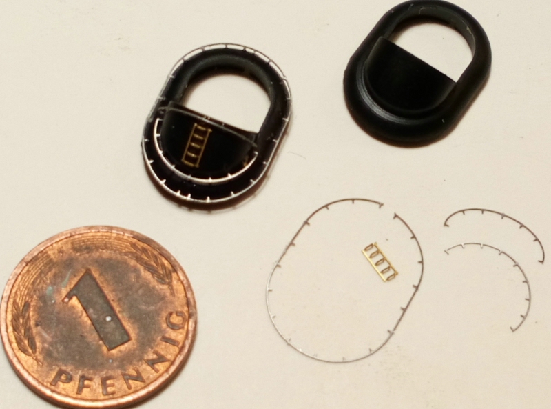

Zwischendurch kümmere ich mich auch um diversen Kleinkram, die Rettungsringe haben sogar umlaufende Seile, aber was ist das daneben? Nach einigem rätseln kam ich drauf: Feuerlöschschlauch. Kenne ich ja von US-Schiffen, bei anderen Modellen sind sie nur viel dicker...
Wohl, um die geistige Beweglichkeit des Modellbauers zu trainieren, erwähnt die Anleitung diese Teile gar nicht, und obwohl sie auf Fotos von US-Schiffen öfter zu sehen sind, fanden sich auf Bildern der Indianapolis gar keine. Dabei habe ich wirklich viele und sehr detailierte Fotos von dem Kahn...einige konnte ich dann aber doch zuordnen, nämlich mit Bildern des Schwesterschiffes CA-33 Portland.
Schraubenschutz, wieder sind die ursprünglichen Bausatzteile gar nicht schlecht.
Und die Schwimmkörbe mit drei verschiedenen Halterungen. Hierbei gibt es immerhin keine Unklarheiten über die Position. Entweder waren sie mit Schwimmseilen gefüllt oder leer, ich werde sie leer lassen.

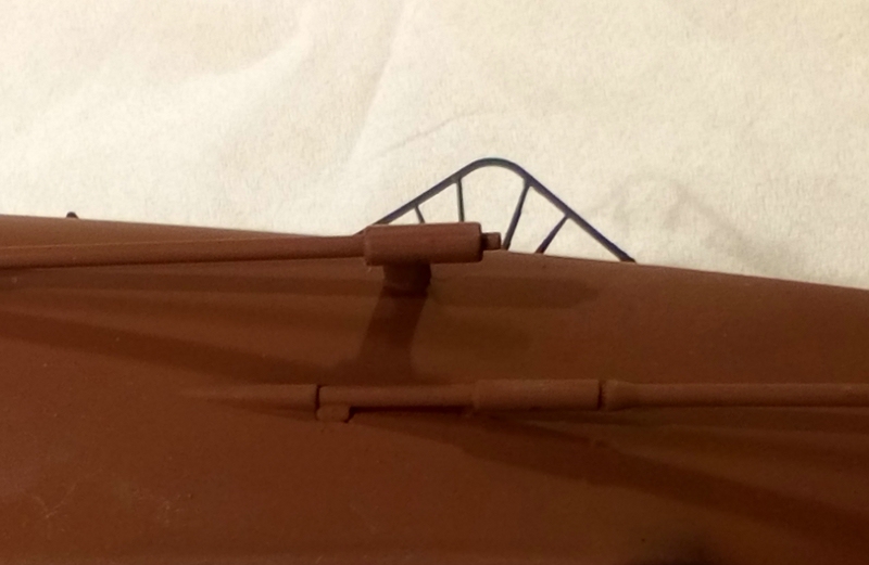

Ganz schön ausladend..
Leider ist von dem ganzen Aufwand mit der Nietstruktur kaum noch was zu sehen, aber sie ist da..
Leider auf dem Foto schlecht zu erkennen, zwischen Turmunterbau und Flakstellung sind zwei große, leicht unterschiedliche Lüfter und eine Winsch. Letztere war original immer mit einer Plane abgedeckt und kann so bleiben, aber die Lüfter wollte ich dann doch ersetzen. Schaschlikspiesse sind geignetes Material und passen gerade noch in meinen Dremel..
Die drei kleineren sind aus meiner Kramkiste, von irgendeinem britischen Schiff.
Auch hier waren wieder Fotos des Schwesterschiffes hilfreich.

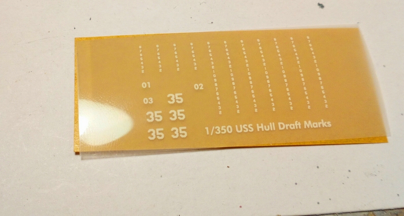

Neben den Rumpfnummern als Decal gibt es auch Rumpfnummern und Tiefgangsmarken als Anreibemarkierungen, auf Neudeutsch dry transfers.
Auf glatten Flächen Decals klar überlegen, es gibt keinen Trägerfilm, der Ärger machen kann.

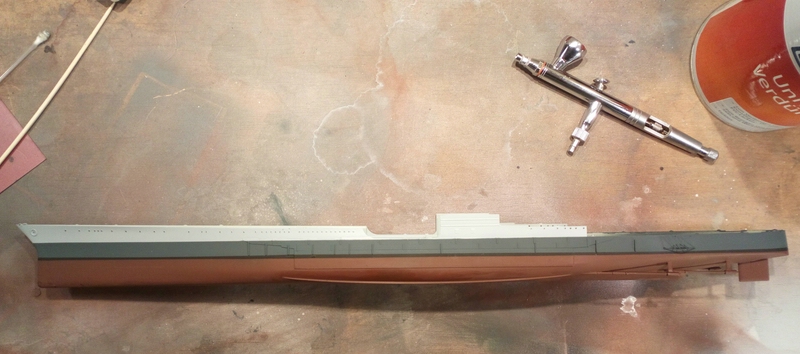

Rumpf ist inzwischen auch klar lackiert, weiter geht es mit der Ausgestaltung der Decks.

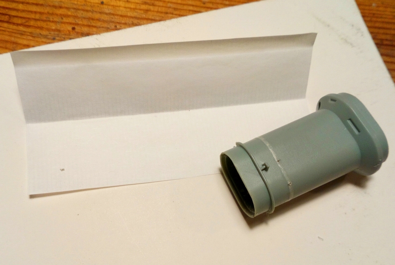

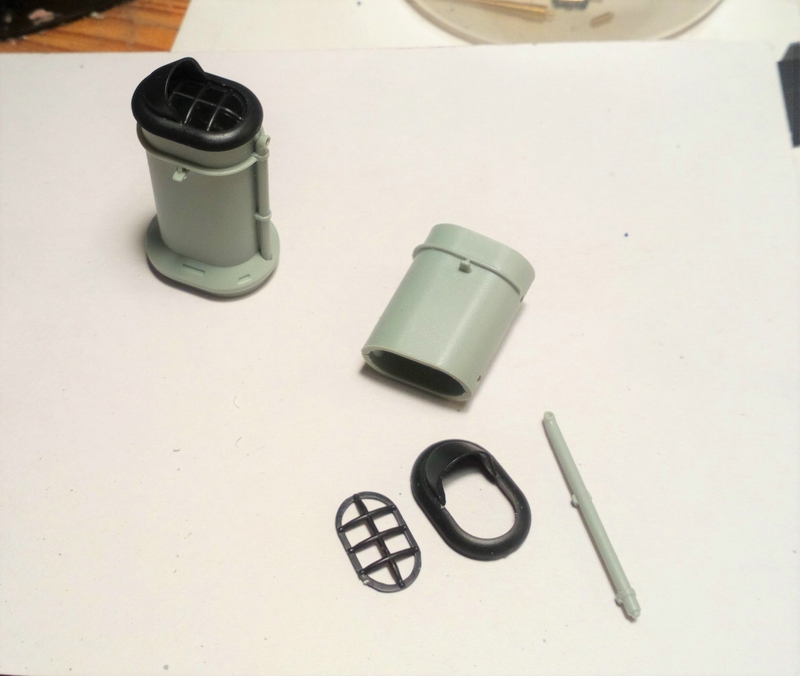

Nette Schaschlik-Lüfter haste gefremdelt!
Schade dass die Nietstruktur mit dem Farbauftrag so untergeht ... ein stark verdünnter Wash könnte da Abhelfen :)
Die Dry-Transfer-Decals sind für solche Zwecke wirklich besser.. da ist nix mit Silbern..

wußte gar nicht, dass es solche feinen Tiefgangsmarken im "Micrometer-Bereich" gibt. Wirklich die perfekte Lösung :thumbup:
Lackierung ist wie nicht anders erwartet perfekt. Und die Nieten: ich weiß ja, dass du wenn überhaupt nur minimal alterst, aber mit etwas drybrushing wären die wunderschönen Nieten ruckzuck wieder da. Nur mal so ein Gedanke. Aber wem erzähl ich das. :D
Sonntag, 31. März 2019, 21:50
Ihr habt natürlich Recht mit den Nieten, aber ich bezweifele doch sehr, dass irgendwelche wash/drybrush-Geschichten da eine wirkliche Verbesserung ergeben, die Nietköpfe sind buchstäblich wenige Hundertstel Milimeter groß.
Ich tröste mich damit, dass ich mir ursprünglich gar nicht sicher war, ob ich die Teile überhaupt verwenden sollte, Stichwort Aufwand/Nutzen mit Hinblick auf die ersteinmal zerstörten Details. Denn auch auf den meisten Vorbildfotos ist das gar nicht zu erkennen, nur bei exzellenter Bildqualität und schrägem Lichteinfall.
So bleibt es ein Detail für den, der ganz genau hinsieht..

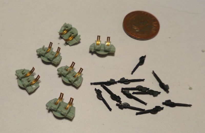

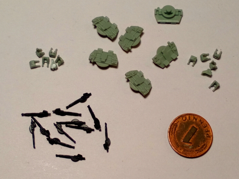

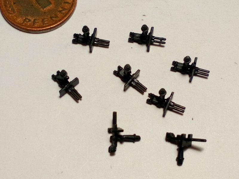

Die 20 mm Oerlikonzwillinge. Nicht besonders fein, wenigstens geätzte Schilde wären schön gewesen. Ich suche da noch nach Ersatz, aber diesen Zwilling habe ich bislang nur als reinen Ätzbausatz gefunden, und die gefallen mir nicht so. Zu flach..
Im Gegensatz dazu werden die 40 mm-Boforsvierlinge mit reichlich Ätzteilen aufgehübscht, ich verstehe nicht, warum die 20er vernachlässigt wurden.
Sockel gebaut und mit ersten Ätzteilen versehen..
..und einige Stunden später. Sind zum Glück nur 6, Schlachtschiffe hatten bis zu 20. Und, nicht weitersagen, ich habe ein paar winzige, nachher fast unsichtbare Ätzteile weggelassen..

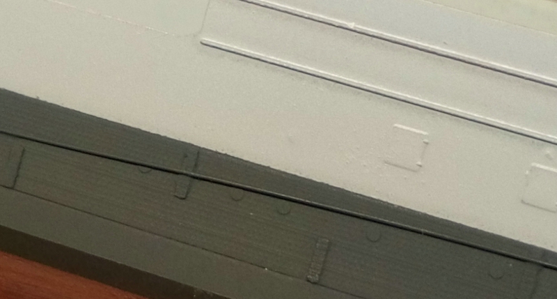

Weiterhin bemängelt hatte ich ja die geschlossenen Festmachklüsen direkt am Rumpf. Hier rechts neben dem Poller, schlecht zu erkennen. Da hatte ich die winzigen Ätzteile noch nicht gefunden..
Und bei fast jedem Macro sehe ich ein farbliches Desaster, hier die Deckkante. Muss ich aber nicht nachpinseln, wird zuletzt von der Reling verdeckt.
Die Bäume und ihre Aufhängung sind genial konstruiert, wenn man das Prinzip erstmal verstanden hat. Die Anleitung könnte etwas instruktiver sein..aber das bemängele ich ja fast immer.
Schornsteinrohbau, die wenigen Details werden noch abgesägt.
Der vordere hatte ein umlaufendes Verstärkungsband, an das zuerst 6, später noch 4 Stützseile angeschlagen waren. Das habe ich mit einem Papierstreifen simuliert und auch gleich Löcher für die Seile reingebohrt. Eigentlich wollte ich da geätzte Spannschrauben einsetzen, die leisten aber noch immer den Kranrollen für die Haruna in Lettland Gesellschaft.
Umlaufende Trittroste, die Stützdreiecke sind wohl die kleinsten Teile des Modells. 22 Stück..
Die Klumpen seilich unter dem Umlauf werden durch diese Antennenhalter ersetzt, die Antennen selber sind Drehteile und kommen erst später dran.
Das ist die beste Bauform der Schornsteingitter, die aus einem Teil gebogenen kosten immer jede Menge Nerven, und dann bin ich doch nie ganz zufrieden. Diese sind perfekt.
Und die Schornsteinkappen mit diversem Kleinkram. Warum der Bausatz eigentlich aus zwei verschiedenen Plastiksorten besteht, ist mir ein Rätsel, aber mit den scwarzen, etwas weicheren Teilen bin ich jetzt auch durch.
