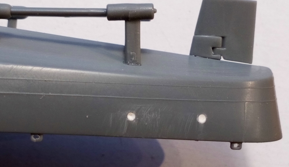

Los geht´s mit der Vorbereitung des einteiligen Rumpfes.
Wenig Schleifarbeit an den Formnähten.
Das Ruder kann beweglich gebaut werden, ich klebe es aber fest. An meinen Modellen wird nicht rumgefingert, wär´ ja noch schöner...
Propellerwellen angeklebt, Festmachklüsen aufgebohrt und die Löcher für den Schraubenschutz zugespachtelt, wird durch ein Ätzteil ersetzt.

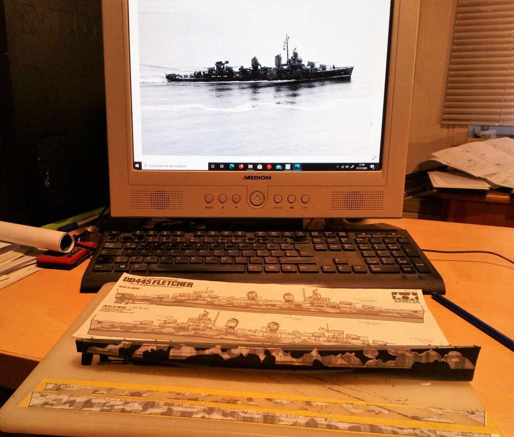

Weiter mit der Rumpftarnung. Tamiya hat die löbliche Angewohnheit, eine Zeichnung im Modellmaßstab beizufügen, diese habe ich kopiert und mit Sprühkleber auf 18mm-Abdecktape geklebt. Vergleich mit Fotos zeigte aber doch einige Unterschiede zur Zeichnung, vor allem steuerbordseitig..
..so dass ich vor dem Ausschneiden noch korrigiert habe. Dann mit dem Cutter ausgeschnitten, aufgeklebt und im helleren Grauton gespritzt. Das ist laut Vorschrift Ocean Gray 5-O, Tamiya schlägt dafür XF-24 Dark Gray vor, ich habe aber das etwas hellere XF-63 German Gray (ausgerechnet..) genommen, um etwas mehr Kontrast zu bekommen.
Sehr praktisch: Die Kanten des schwarzen Wasserpasses sind durch hauchfeine angespritzte Linien gekennzeichnet, sauberes abkleben der Wasserlinie wird damit sehr vereinfacht.

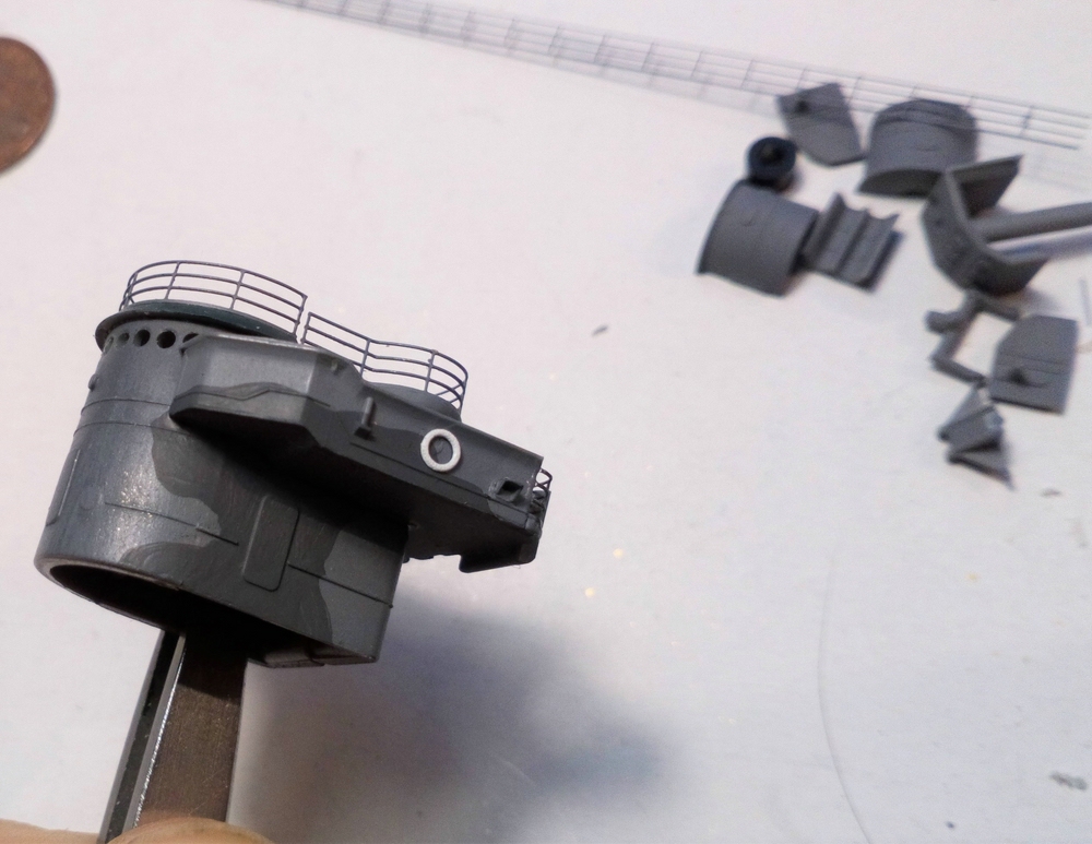

Steuerhaus:
Übersichtliche Teilezahl.
Gut, dass die Brückenfenster rund waren...
Die seitlichen Verkleidungen der Brückennocken sind hervorragend gestaltet.

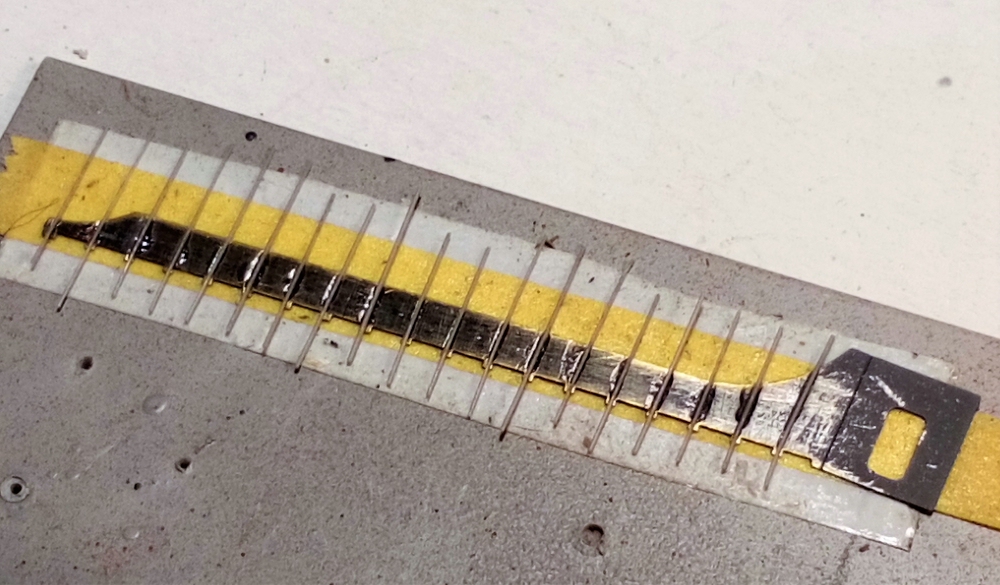

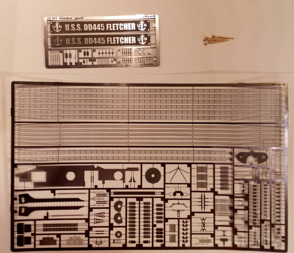

Geländer gibt es im Ätzteilsatz nur als Meterware, anpassen muss man selber. Die Form nehme ich mit weichem Messingdraht ab, wenn man den dann wieder gerade biegt, hat man die genaue Länge. Ist ein Geduldsspiel..

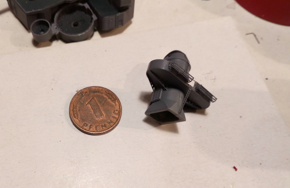

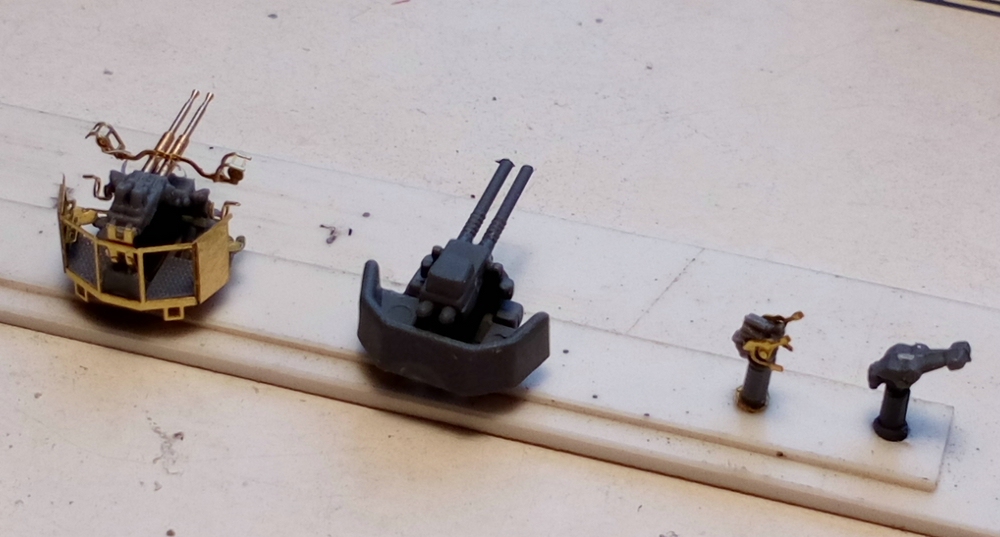

Das ist der 40mm-Bofors-Zwilling. Bausatz enthält zwei, gebraucht wird aber nur einer.
Ich habe mir, man gönnt sich ja sonst nichts, dafür Zubehörteile besorgt, und zwar von Master. Ein Satz enthält 6 Stück plus Leitgeräte und kostet ca. 17 Euro, für die 20 Vierlinge der Missouri wäre das ruinös, aber das eine Geschütz... :pfeif:
Drei Resin-, zwei Dreh- und zehn Ätzteile pro Geschütz,
dazu ein Resin- und drei Ätzteile für das Leitgerät.
Zwei Stunden später...
Besser geht nicht.

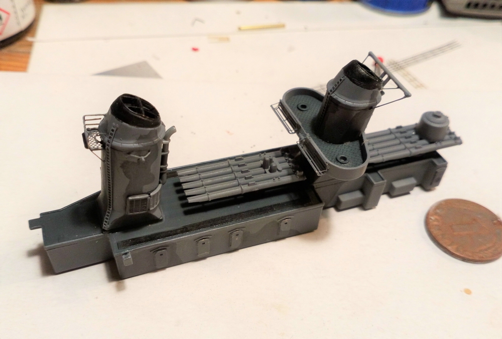

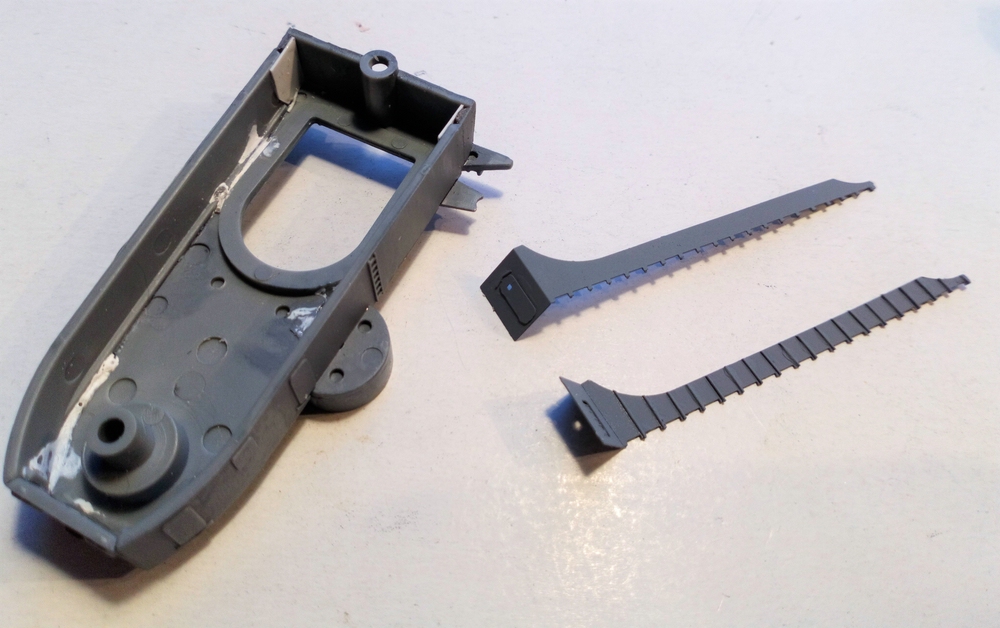

Weiter mit den insgesamt recht übersichtlichen Aufbauten, an denen aber viel Kleinkram zu machen ist.
Zuerst die Rohbauten, Passgenauigkeit ist perfekt. Tamiya eben.

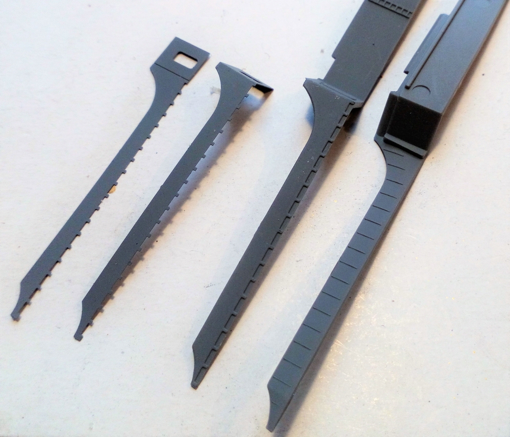

Typisches Detail der US-Zerstörer dieser Zeit ist das feste Schanzkleid anstelle der Außenreling hinter der Brücke. Dafür enthält der Eduard-Satz Ätzteile, die schön dünn sind und die "gezahnte" Unterkante gut wiedergeben..
..dafür fehlen dann aber die Verstärkungen der Innenseite.
Diese wurden aus gezogenem Gussast nachgebildet.
Da muss einiges abgesägt werden..
So nämlich. Weiter verklebt wird das erst später, wenn Rumpf, Deck und Aufbau zusammen sind.

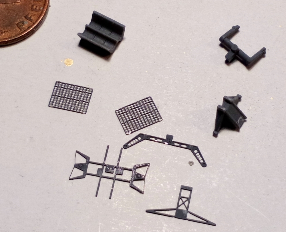

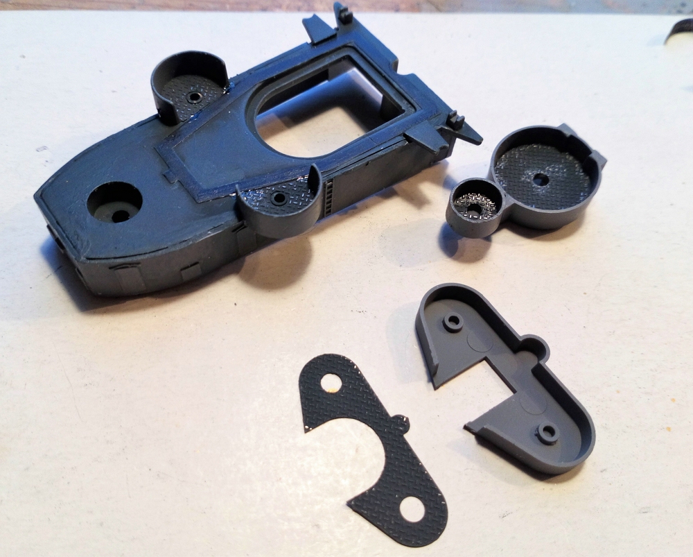

Einige Plattformen werden mit Riffelblech ausgelegt.
Die Scheinwerferplattform hat hier eine feste Verkleidung, ob das so richtig ist bin ich nicht sicher, auf späteren Bildern hat sie nur ein Geländer, zuletzt fielen auch die Scheinwerfer der Gewichtsersparnis zum Opfer. Toplastigkeit war immer ein Problem der schmalen, hochgezüchteten Zerstörer.

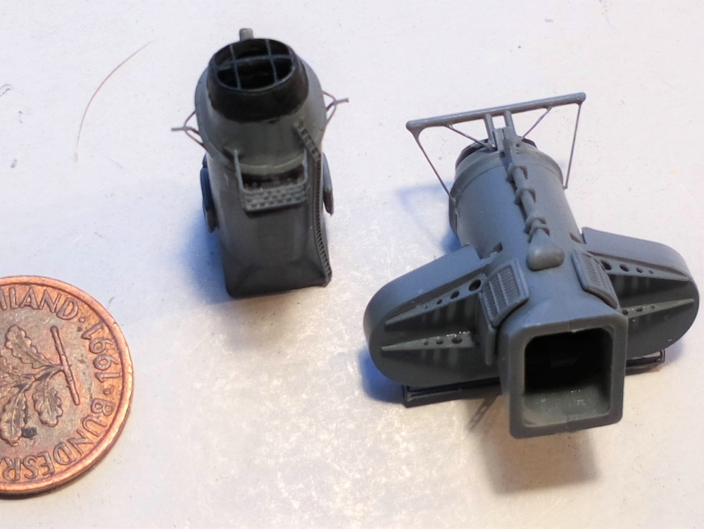

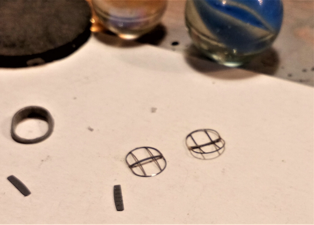

Schornsteingitter, das überflüssige Plastik rauszuschneiden/bohren/feilen, ohne dabei den dünnen Rand zu zerstören war schon knifflig..
Für die leichte Wölbung sind Murmeln eine ideale Biegehilfe.
Lohnender Aufwand!
Die auf US-Schiffen allgegenwärtigen Schwimmerkörbe hatten hier eine sehr seltene besondere Ausführung, statt des üblichen Drahtnetzes bestanden sie aus Holzlatten in Machart einer Parkbank. Sehr löblich, dass Eduard diese Besonderheit berücksichtigt, noch löblicher wäre es gewesen, statt der vorhandenen drei Stück die benötigten fünf Stück beizufügen... :motz:
Da ich davon keine im Fundus habe und auch nicht wüsste, wo ich die her bekommen soll (dafür noch einen Ätzteilsatz kaufen fiele mir nicht ein..), werde ich wohl zwei in der falschen Standardausführung verwenden müssen.
Mit Leitern und gelochten Stützen wird die Plattform komplettiert.
Ich habe ja etliche Sorten Reling und Leitern im Fundus, die ich als Basis für alle möglichen Zweckentfremdungen brauche..
..hier entstanden daraus Sockel für Funkantennen.

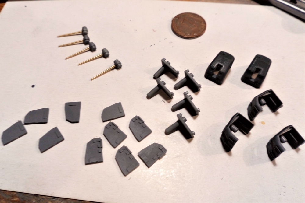

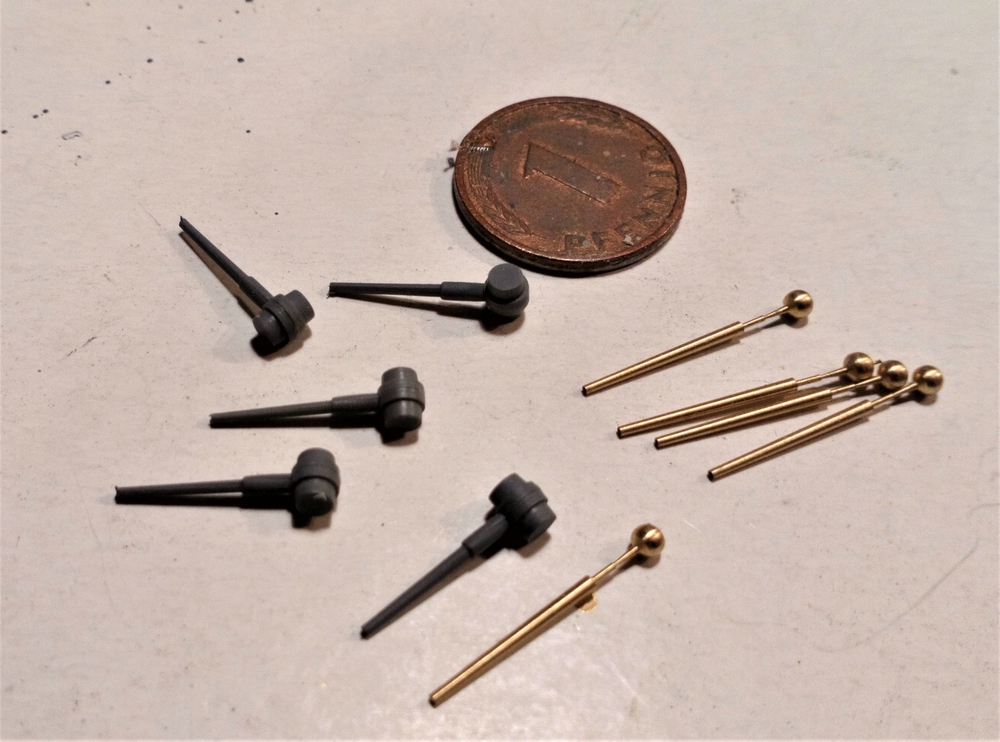

Die Hauptbewaffnung: 127mm-Rohre, Drehteile von RB.
Die Türme. Der Eduard-Satz enthält Ätzteile für die zahlreichen Türen und Klappen vorn und seitlich, davon verspreche ich mir aber keine Verbesserung, deshalb lasse ich sie weg. Verwendet werden nur die Aufstiegsleitern, die aber entgegen der Anleitung nicht auf die linke Turmseite, sondern auf die Rückseite gehören.
Ganz simpel aufgebaut. Höhenrichtwinkel geht vorbildgerecht von -5° bis +90°, weil aber die schweren Metallrohre zum runterhängen neigen, klebe ich sie fest.
Tarnmuster ist bei allen ähnlich, aber nicht gleich, war wohl frei Schnauze aufgetragen. An manchen Stellen musste ich raten, auch wenn man etliche Fotos eines Schiffes hat (soo viele hab ich hiervon gar nicht), bleiben doch immer viele Stellen nicht abgebildet.

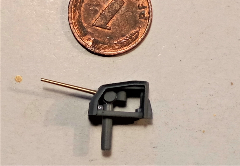

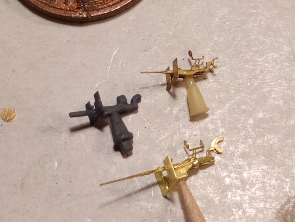

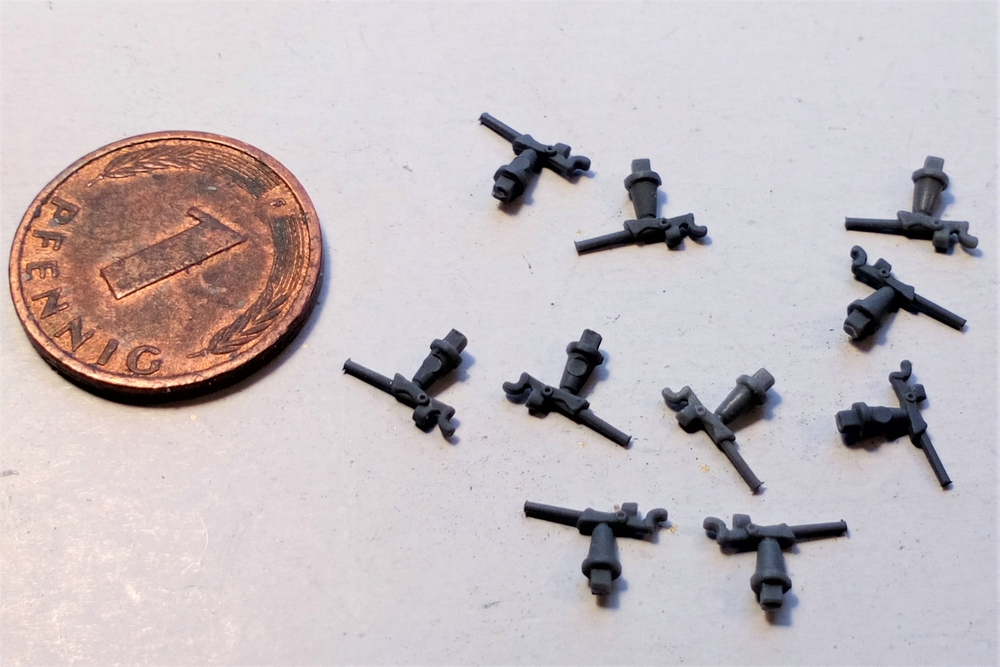

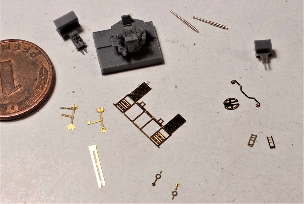

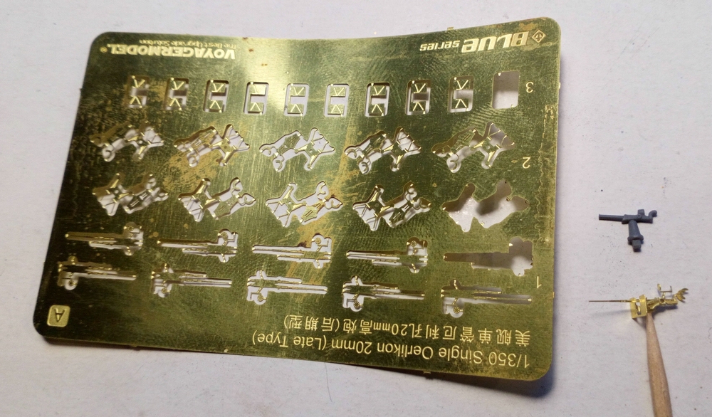

Die im Vergleich zum superfiligranen 40mm-Zwilling doch recht groben 20mm-Oerlikons haben mir dann doch keine Ruhe gelassen, aber statt mich weiter mit den zu langen Voyager-Teilen rumzuärgern, habe ich auf den Klassiker von l´Arsenal zurückgegriffen.
Drei Ätzis (das kleine Handrad am Sockel gab es nur bei den Briten) und ein Resin, für mich der ideale Kompromiss aus Detailierung und Baubarkeit. Und das sogar zu einem vernünftigen Preis.
Tamiya, l´Arsenal und Voyager (auf Zahnstochersockel) im direkten Vergleich.
6 Stück kann man auch auf einen Rutsch bauen, ohne einen Nervenzusammenbruch zu riskieren...

Also deinen Pfennig finde ich absolut klasse...frage mich nur wie du den so groß bekommen hast. :ok: :lol: :lol:
Für das andere.....mein :respekt:

Hi Jochen,
die 20 mm von L´Arsenal sehen genau:ok: richtig aus. :) I need some.
Keine Ahnung, warum einer einen offenen und einer einen geschlossenen Leitstand hatte, war eben so..
Das ist ein Blast-Schutz auf dem Torpedorohrsatz MK 15. Das dritte Geschütz feuerte ja in unmittelbarer Umgebung.
Der Torpedorohrsatz, ohne Schutzkappe für die Bedienung, ist dann die MK 14 Variante und die ist hier zwischen den Schornsteinen platziert.
Aber ob nun Blastschutz oder nicht. Der Krach von feuernden Geschützen bleibt. Gotteswillen, ich hatte bereits bei dem MG 3/42 ein Knalltrauma.
Edit: Wegen dem Handrad bei der 20 mm habe ich eine Frage. In dem Anatomy Band über die The Sullivans ist die 20 mm mit Handrad gezeichnet und als MK 4 bezeichnet. Gibt es bei der USN beide Versionen?
