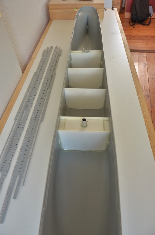

Dann habe ich die Halterungen für zwei Metallstangen die das Schiff auf Distanz zum Sockel halten werden eingebaut.
Geplant ist, das Schiff über einem schwarzem Holzsockel „schweben“ zu lassen indem ich nur zwei schlanke,
ebenfalls schwarze Metallrohre zur Fixierung des Schiffs verwende.
Das sollte bis zu einem gewissen Blickwinkel quasi unsichtbar sein.
In der vorderen Halterung im Rumpf wird die Stange aus dem Sockel in einem passenden Rohr in alle Richtungen fixiert,
in der hinteren Halterung ist die Stange aus dem Sockel nur seitlich zwischen Metallplatten im Rumpf fixiert.
Entlang der Längsachse hat sie ein paar Millimeter Spiel um eventuelles arbeiten des Holzsockels ausgleichen zu können.
Die zwei Halterungen und zwei zusätzliche Schotte stabilisieren den Rumpf, der im Mittelteil
etwas instabil ist.

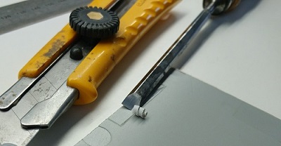

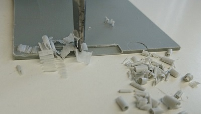

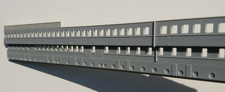

Bordwände ausdünnen:Für diese Aufgabe habe ich als Holzhandwerker natürlich gleich ein Stemmeisen in die Hand genommen und es hat gut funktioniert.Die Form mit einem stabilen Messer vorritzen, mit einem scharfen Stemmeisen zuerst schräg zur künftigen Kante Material abtragen,
dann gerade weiter Material wegschneiden und wenn die Wandstärke schon recht dünn ist mit dem Stemmeisen schabend Material abtragen.
Das Muster hat nur wenige Minuten gebraucht und die Stärke ist von 2,15mm auf 0,26mm reduziert.
Das müsste man jetzt noch fein ausarbeiten aber im Prinzip war es das.

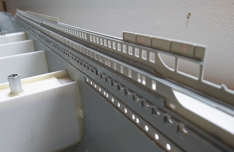

Weiter gehts mit den Arbeiten am Rumpf:
Die Bauteile die die Rumpfwände der Decks A, B und C darstellen habe ich einer massiven Abmagerungskur unterzogen.
Die Fensterlaibungen sind bei Trumpeter, wenn man den Maßstab umrechnet ca. 50cm tief.
Das ist ein akzeptables Maß wenn man ein massives Ziegelhaus baut, der Titanic entspricht es eher nicht, also habe ich die Fensterbereiche von 2,45mm
auf 0,62mm bzw. 0,8mm abgefräst/abgeschabt/geschliffen. Damit bin ich optisch wesentlich näher am Original. Die Boden und Deckenbereiche
habe ich in der Trumpeter-Stärke belassen damit ich später beim einkleben der Decks keine Probleme bekomme.
Danach wurden diese Bauteile an den Rumpf geklebt, die Fuge mit Sekundenkleber
aufgefüllt und verschliffen. Die Rumpfwände sind an der Oberkante leider etwas nach außen gebogen, was einen bündigen Verlauf ziemlich erschwert.

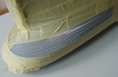

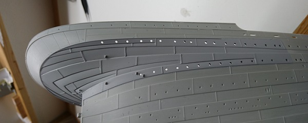

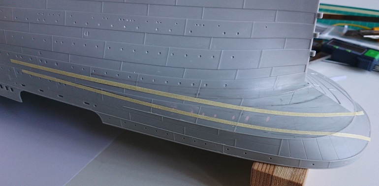

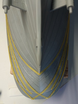

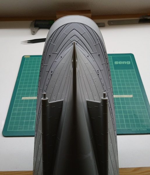

Der nächst Schritt ist das Nachbilden der Plattenstruktur am Rumpf unter dem Poop Deck. Trumpeter hat die Struktur da recht unmotiviert ins Nichts auslaufen lassen.
Ich habe die Struktur nach Plänen am Rumpf aufgezeichnet und wo notwendig falsche Vertiefungen mit entsprechendem Plastiksheet aufgefüllt und die richtigen
Konturen aus dem Rumpfmaterial ausgeschabt. Mit gut geschliffenen Stemmeisen geht das recht gut. Die Änderungen müssen recht weit
vorne am Rumpf (ca. am Ende des hinterenWell Decks) beginnen wenn man
es halbwegs original hinbekommen will.

Vergesse aber nicht die Rumpfplatten um die Schraubenwellen herum. Da stimmt auch einiges nicht.
In Büchern kann man sehr schön den harmonischen Verlauf der Platten sehen.
Montag, 25. Januar 2021, 19:23
Danke für euer Lob.
Automodellbauer:
Die Platten auf den seitlichen Schraubenwellen schauen lt. Plan eigentlich ganz gut aus. Meinst du die mittlere Schraube? Da ist ja der Rumpfabschluss zu breit und die Welle verschwindet zu früh im Rumpf. Ich glaube das werde ich lassen. Ich habe keine Idee wie ich das verjüngen sollte ohne den fließenden Verlauf der Gesamtlinie zu stören. Das hintere Viertel des Rumpfes dafür zu zersägen, neue Ausleger für die Propeller bauen, ... abgesehen vom fragwürdigen Ausgang ist es mir das nicht wert.Was mich gerade blockiert:
Bei der Plattenstruktur am Rumpf gibt es 2 Stellen die auf Plänen verschieden/unklar dargestellt sind. Die rot markierten Bereiche zeigen einen davon. Diese schrägen Linien in der Struktur. In einem Plan gibt es da einen Sprung zu einer ebenen Fläche mit den Platten darüber/darunter, im anderen Plan und bei Trumpeter nicht.
Soll ich das ändern oder lassen? :nixweis:

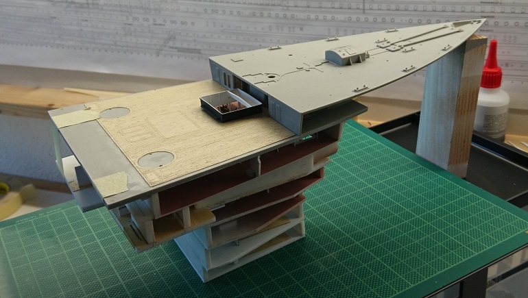

Beim stundenlangen schleifen des Rumpfes hatte ich genügend Zeit mir Wege auszudenken die Fertigstellung des Modells in Richtung Unendlichkeit zu verschieben. :pfeif:
Dabei bin ich auf die Idee gekommen bei dem Modell etwas in die „Tiefe“ zu gehen und die Ladeluke Nr.2 (die vom Querschnitt größte) am vorderen Well Deck
und alle Türen an der rechten Bordwand des Schiffes geöffnet darzustellen.

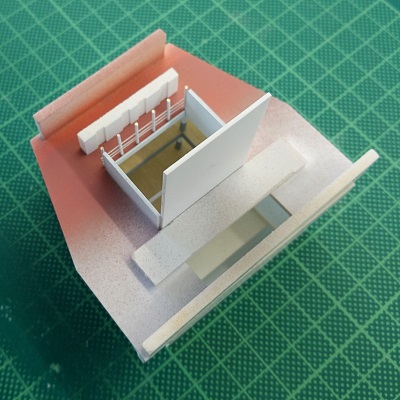

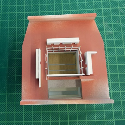

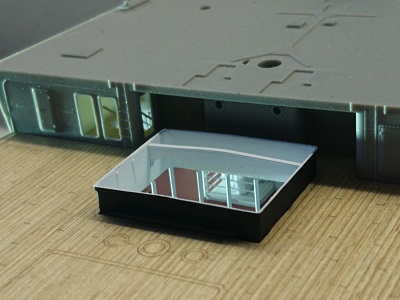

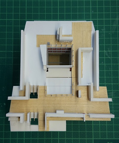

Also habe ich parallel zu den Arbeiten am Rumpf als Abwechslung mit dem Bau der offenen Ladeluke 2 und den dann sichtbaren Decks darunter begonnen.
Die Ladeluke habe ich aus Messingblech geschnitten und gebogen. Am oberen Rand wurde mit dünnen Plastik Stripes ein kleiner Falz ausgebildet
in dem die Holzbohlen der Abdeckung liegen.
Diesen kleinen Falz habe ich im Zuge des Grundierens aber wieder verspachtelt weil beim verkleben des Randes Kleber herausgequollen ist und der mikro-Falz
nicht mehr sauber zu bekommen war.
Durch die Ladeluke 2 sieht man 6 Decks tief. Darunter ist nur noch das Tank-Top mit der Firemans Passage die die Heizer benutzen um
von ihrem Quartier im Bug zu den Kesseln zu kommen.
Die Ausstattung der Decks werde ich nach den Deckplänen nachbilden (was davon sichtbar sein wird).

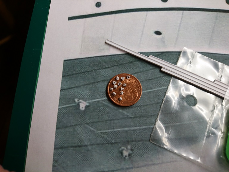

Zwischendurch habe ich auch die „Halteösen“ (keine Ahnung wie man sowas nennt), die unter dem Poop-Deck am Rumpf befestigt sind gebastelt.
An denen haben sich die Maler zum Streichen des Rumpfes abgeseilt.

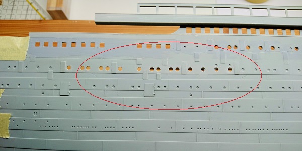

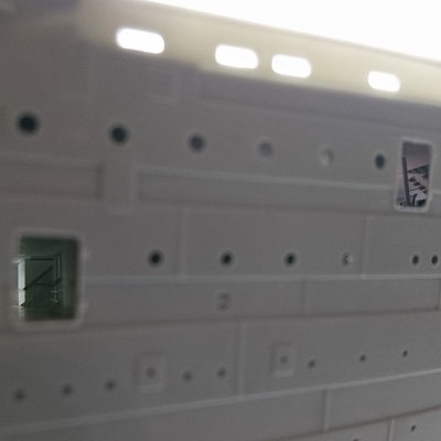

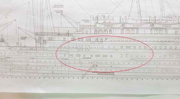

Ebenfalls in Angriff genommen habe ich die Korrektur der Bullaugen- und Türpositionen auf der linken Rumpfseite. Die Trumpeter-Titanic hat nämlich zwei rechte Seiten.
Trumpeter hat die Anordnung auf der rechten Seite einfach nach links gespiegelt, was über weite Strecken nicht der Realität entspricht
(ziemlich gemein von den Titanic Konstrukteuren ;) ).

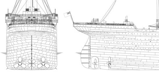

Im Buch „Titanic, The Ship Magnificent“ gibt es einen Plan mit den korrekten Rumpföffnungen der rechten und linken Seite.
Allerdings ist hier die Unart der Verlage zu bewundern das man Abbildungen über 2 Seiten gehen lässt,
wodurch ein Teil der Abbildung im Falz versickert und wieder auftaucht. Wie tief dieser San-Andreas-Graben in der Buchmitte ist,
was man alles NICHT sieht, darf sich der Leser selbst ausmalen. :thumbdown:
Ein Ärger kommt selten allein:
Ich habe versucht die falschen Bullaugen mit „Vallejo Plastic Putty“ zu verkitten.
Was soll ich sagen, das Zeug wird auch nach Tagen nicht hart und man kann es nicht schleifen. Das gleiche Theater wie mit dem „Vallejo Surfacer“ - da wurde mir
im im Forum dann „Mr.Surfacer 1200“ empfohlen. Den hab ich mir besorgt und der funktioniert sehr gut.
Jetzt weiß ich immerhin das man bei Modellbauprodukten genau recherchieren muss ob sie das können was man sich bei so einem Produkt normaler weise erwartet.
Grundierung schleifen, Kitt schleifen, wer macht denn sowas? :du:
Hab dann mit dem 2K Kitt aus dem Malerbedarf gearbeitet, der ist sehr gut aber leider auch sehr schnell hart.
Kleine Stellen wurden dann noch mit „Revell Plasto“ nachbearbeitet. Das wird genauso schnell hart aber ich muss wenigstens nicht dauernd neu mischen.

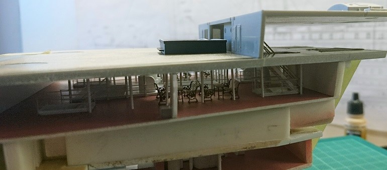

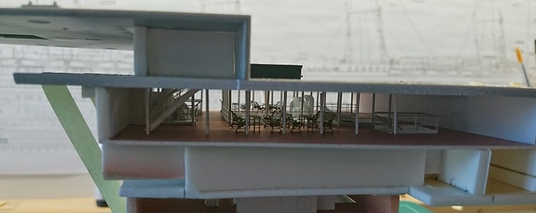

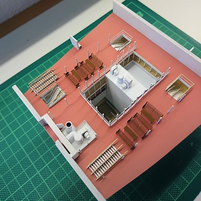

Hier sind die Fotos von den fertigen Decks die man durch die Ladeluke 2 sieht.
Ich beginne von unten und schreibe was in der unmittelbaren Umgebung der Ladeluke noch zu sehen ist:
Das lower Orlop Deck ist das unterste Deck das über die Ladeluke 2 erreicht werden kann.
Darunter ist nur noch das Tank Top, auf dem der Gang für die Heizer von ihren Quartieren im Bug zu den Kesseln führt.
Am Foto sind lower OrlopDeck und Orlop Deck schon übereinander. Da ist nicht viel los. Lagerräume.
Am Orlop Deck stand oder steht das Automobil das im Film eine Rolle spielte.
Links:G - Lower Deck: 3. Klasse Kabinen. Böden: Litosilo.
Die Farbe ist ziemlich exakt getroffen :D https://78.media.tumblr.com/tumblr_m6ee4…yxbjo4_1280.jpg
Rechts:F - Middle Deck: 3.Klasse Kabinen. Böden: Litosilo
E - Upper Deck:
Links Quartier der Seemänner, Mitte 3. Kl. Kabinen, rechts Toiletten.
Hier geht es zur Scottland Road,einem von 3. Klasse Passagieren und Personal sehr stark frequentiertem Verkehrsweg. Böden: Wegen der starken beanspruchung Holzplanken.
Im Anhang zum Bereich der Ladeluke 2 (am Foto im unteren Teil)ist der Bereich den man durch die geöffneten Türen in der Bordwand für das 3. Klasse Boarding sehen kann.
D - Saloon Deck:
3. Klasse Open Space.Treppen hinunter zur Scottland Road, hinauf zum Forward Well Deck.Die exakte Möblierung ist unbekannt und war auch flexibel.
C - Forward Well Deck:
Außenbereich der 3. Klasse. Links sieht man durch die geöffneten Türen eine der Treppen hinunter zum Open Space.
Einer der 3 Träger für die Abdeckung der Ladeluke ist eingehängt. Die anderen werden später daneben plaziert.
Noch seitliche Ansichten des open Space wie man sie später nicht mehr sieht:
Sonntag, 14. Februar 2021, 20:15
Jetzt kommen noch 2 Fotos die zeigen was man durch die Türen im Rumpf sieht wenn diese Baugruppe eingebaut ist.
Ist schwer zu fotografieren.
Das ist, obwohl es keine Innenbeleuchtung gibt, recht viel.
Die Baugruppe liegt jetzt nur lose im Rumpf, daher ist die Passung bei den Türen im Rumpf nicht perfekt.
Ich hoffe das war nicht zu verwirrend formuliert und man bekommt ein ungefähres Bild von dem Teil :cracy:
Liebe Grüße, Harald
