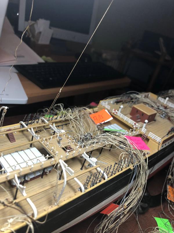

Meine Strategie ist, so weit wie möglich, die Taue zuerst an Deck anzubringen, bevor sie nach oben vertakelt werden, dies tue ich,
bevooooooor ich die Masten in die Decks setze, ansonsten komme ich nicht mehr so leicht an die Belegpunkte heran, also zuerst die Taue
mittels kleiner Schlinge an den Belegpunkten anbringen (mit UHU-Sekundenkleber für Textilien), dann lassen sie sich leichter nach oben
hin straffen. Pro Tau sind bereits 2 Blöcke in die Taue reingeschoben, ein Block beispielsweise bei den Gordings und Geitauen wird später
am Mast, ein anderer an der jeweiligen Rah befestigt. Mit den Tauen sind bereits alle Blöcke mit vorbereitet. Diese müssen lediglich dann
noch in der jeweiligen Position später befestigt werden.

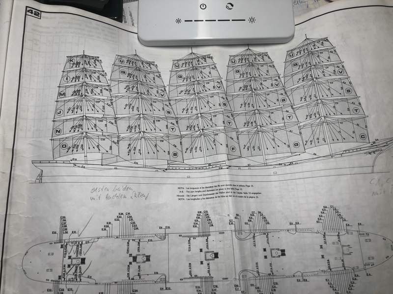

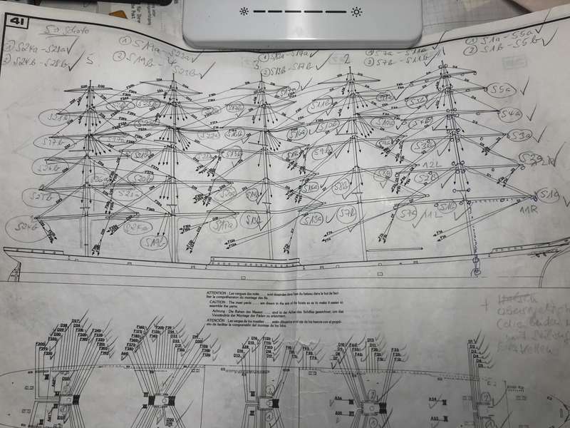

Wo stecke ich also mit meiner Takelage ? Alle Taue, die an Deck angebracht wurden sind mittels farbigem Label gekennzeichnet und entsprechen weitgehend der Numerierung in der Bauanleitung.
Die Taue der Stagsegel sind
an Deck angebracht (Stufe 40 im Bauplan) unter Verwendung von Krick und Armati Takelgarn 0.25mm, Blöcke 0.2mm.
Die Taue der Toppnanten,
Brassen und Schoten sind an Deck angebracht (Stufe 41 im Bauplan). Hinzugefügt
hatte ich hier die Obersegelschoten und Halsen, die im Bauplan gänzlich fehlten.

Die Takelage der Geitaue
und Gordings ist im Gange (Stufe 42 im Bauplan). Hier nehme ich die
Originaltaue von Heller (0.3mm) und färbe sie 48 Stunden in schwarzem Tee. Ich
verwende 0.2mm Blöcke von Krick. Hieran arbeite ich gerade im Moment.

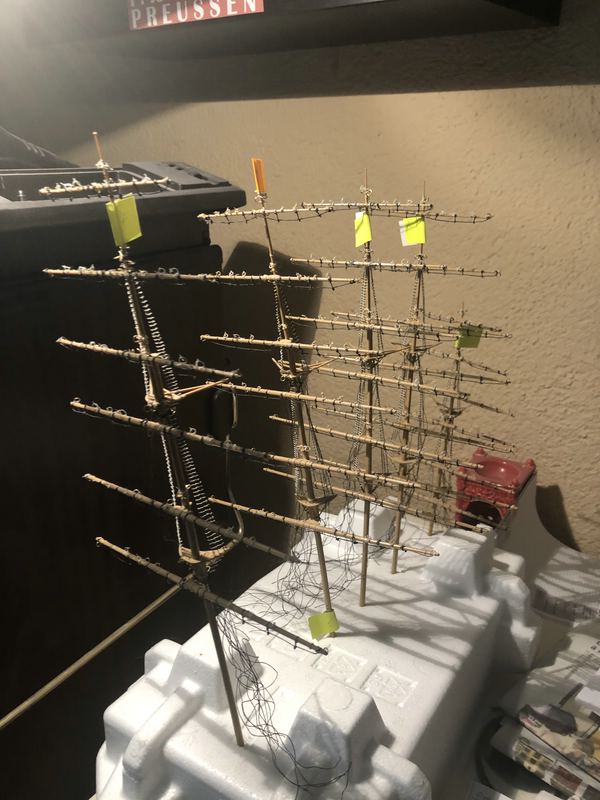

Alle Masten und Rahen sind prepariert, alle Stenge- und Bramwanten sind geknüpft, die Fock- Groß- und Besanwanten
müssen noch vorbereitet werden, hierzu werde ich das scharze Takelgarn, rechts geschlagen von Morope nehmen.
Für die Pardunen, Fock- und Großwanten werde ich 0.6mm, für die Besanwanten und Pardunen 0.4mm und für die Webleinen
überall 0.1mm helles Garn verwenden. Die unteren Wanten werden an die Spannschrauben befestigt, wie weiß ich noch
nicht. Die Spannschrauben stammen von Ätztechnik Saemann und sind 12mm lang
(*150=1,80m) und etwas überdimensioniert. Aber das macht nichts, damit haben
sie meiner Meinung nach eine bessere Wirkung.
Für den Fockstag und die
Großstage verwende ich 0.8mm schwarzes, rechts geschlagenes Garn von Morope,
für den Besanstag 0.6mm schwarzes Garn. Die unterschiedliche Garnstärke so
denke ich hat einen nachhaltigen Effekt auf das Gesamtbild der Takelage. Dies zeigt sich auch im Originalbild oben.

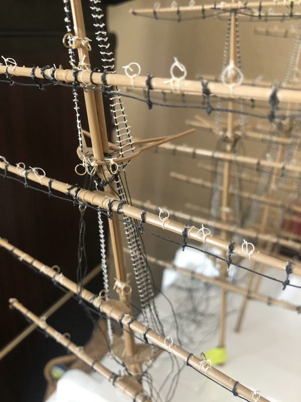

Ich kreiere mir Taljereeps für einen Großteil meiner Taue mittels 2mm Messingringe, die ich in einem
speziellem Grau (Revell 74) färbe, damit sie etwas verwittert aussehen.

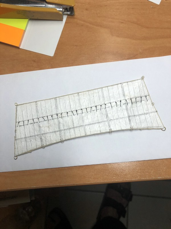

Für die Segel benutze ich Tyvek von DuPont, 44g/m2, so eine Art Papier/Stoff Gemisch. Hier beziehe ich mich
auf JoJo's Thermopylae als Blaupause.

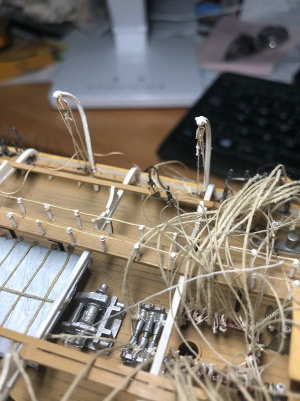

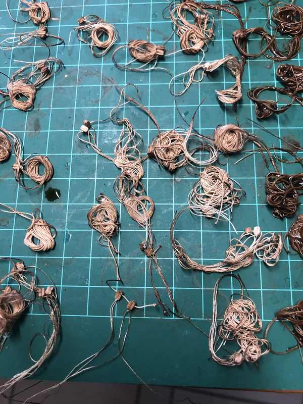

Vielen Dank für die aufmunternden Worte. Unten seht ihr die Palette an Tauen, die eine 36-stündige Kur in schwarzem Tee hinter sich haben.
Die ganz dunklen Taue habe ich gerade erst aus dem Teebad herausgenommen. Wie schon erwähnt nutze ich hier das original weiße Takelgarn
0,3mm von Heller für die Vertakelung der Geitaue und Gordings.
Wie ihr seht sind pro Tau bereits 2 Blöcke (jeweils 0.2mm von Krick) durchgezogen. An den Blöcken sind bereits Schnüre angebracht,
die dazu dienen sollen, die Blöcke an den jeweiligen Positionen am Mast und an der Rah zu befestigen, und zwar in dem Augenblick,
wo die Taue ausgehend vom späteren Belegpunkt nach oben gezogen werden, klingt doch einfach, oder ?
Wer es noch nie gesehen hat, wird es kaum glauben, was für eine Sisyphusarbeit gemäß der griechischen Sage dahinter steckt, für 5 Masten
und für je 6 Segel und alles auf beiden Seiten. Ich denke ein Vorteil hat dieser Takelagen-Dschungel sogar für Anfänger und Astrazeneca
unter den Modellbauern so wie ich, er könnte gewisse Mängel und Ungenauigkeiten an Deck geschickt kaschieren, die Takelage allerdings
sollte sitzen, das wäre meine große Chance. Aus Erfahrung weiß ich beispielsweise, dass die ganzen Taue teilweise die oberen Wanten
fast vollkommen verdecken und von ihnen nichts mehr übrig lassen, so könnten lockere Wantenstrukturen geschickt kaschiert werden.
Jetzt möchte ich nicht zu viel verraten von solchen Tricks, wie man tarnen und täuschen kann. Wenn ihr erlaubt, mach ich jetzt einfach
mal weiter im Programm und melde mich wieder, wenn es was Neues gibt.

Zu Jochen:
Ich versuche möglichst nach OOB zu bauen, da ich keine
Erfahrung habe in Bezug auf Mastenstabilisierung. Ich sehe die gewaltige
Herausforderung vor meinem geistigen Auge, hier einen Ausgleich zu finden im
Kräftespiel zwischen Stehenden und Laufenden Gut, vor allem, wenn es um die
Frage geht, was mache ich zuerst. Ich denke, hier ist eine möglichst große Flexibilität
angesagt, sich die Möglichkeit offenzuhalten, hier bei beiden an der ein oder
anderen Stelle nachzujustieren, denn beide Tauwerke sollten nicht schlaff
herunterhängen. Doch das alles ist im Moment noch Zukunftsmusik, denn im Moment
geht es um die folgenden Schritte:
(1) (1) Alle die bereits durch 2 Blöcke
durchgezogenen und vorbereiteten Taue an den Belegpunkten des Decks zu befestigen
(2) (2) Beidseitige Vorbereitung
der unteren Wanten durch schwarzes Takelgarn von Morope, in dem diese durch die Öffnungen am Mars durchgeschoben
werden sowie die Befestigung der Pardunen an den Masten, all das muss voooooooooooooor dem Einsetzen der Masten auf
den Decks passieren, denn sind erst einmal die Masten
auf den Decks eingesetzt,
ist man in seiner Handlungsfreiheit schon erheblich eingeschränkt, deshalb ist
eine gute Vorbereitung und Planung schon die halbe Miete.

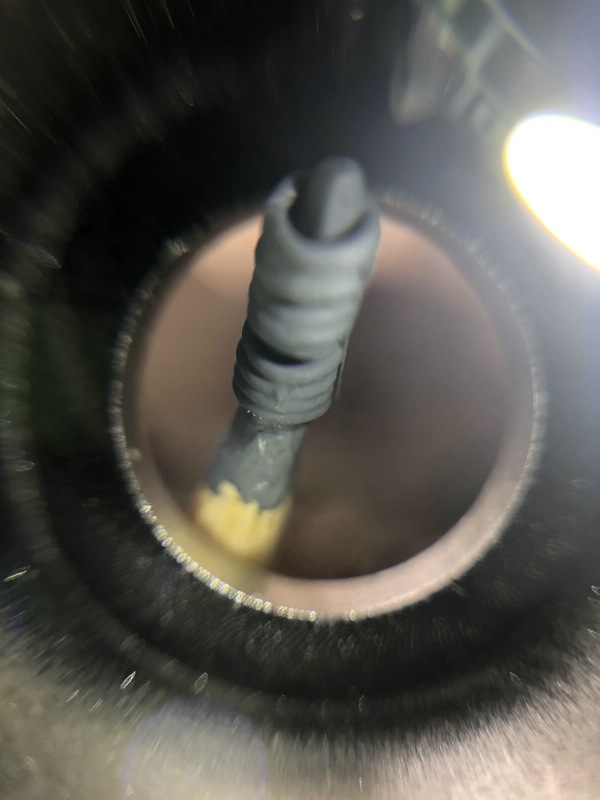

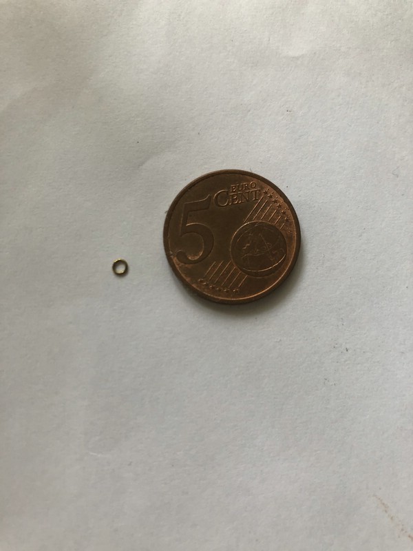

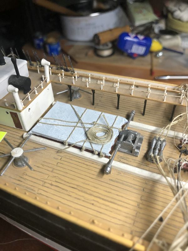

Das untere Bild zeigt die angebrachten Messingringe und Schlingen, an denen die Blöcke nachher beim Hochziehen der Taue befestigt werden.
Und nun eine kleine Exkursion zum Thema Taljereeps an dieser Stelle: Das untere Foto zeigt deutlich, dass die Taljereeps das Salz in
der Suppe einer jeden Takelage sind.
Im Hinblick auf den Maßstab von 1:150 macht es keinen Sinne für jedes einzelne Tau ein Teljereep vorzusehen. In dem ganzen Wirrwarr
hinterher kennt sich dann nämlich eh keiner mehr so richtig aus. So habe ich mich entschieden, beispielsweise für die Geitaue und Gordings
lediglich nur jedes 2. Tau mit einem Teljereep zu versehen. Hierzu benutze ich 2mm Messingringe, die mit Revell 74 verwittert werden,
denn so ganz poliert nach Messing sollten diese nicht ausschauen.
Unten ein Beispiel für ein solches Tau.

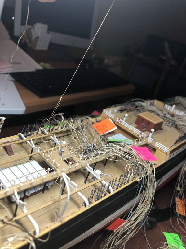

folgenden Zwischenbericht zur Organisation des Tauwerks:
Die folgenden Bilder zeigen die beiden Taugruppen bzgl. der Gordings G19-G24 und J19-J24, beide
Gruppen sind durch die entsprechenden Labels, die je eine Gruppe von 6 Tauen
zusammenbinden, gekennzeichnet. 6 deswegen, weil wir 6 Segel pro Mast haben. Jeder
kann dies an Hand der Heller Bauanleitung in Baustufe 42 nachvollziehen.
Dabei haben die Labelfarben folgende
Bedeutung:
ROSA steht für Geitaue und Gordings
GRÜN
für Toppnanten, Brassen
GELB
für Taue der Stagsegel
ORANGE für Taue, die
ich selbst eingefügt habe und die im Bauplan fehlen, wie Obersegelschoten und
Halsen

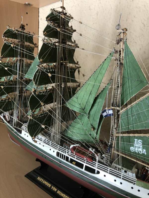

[font=&quot]Zum Schluss noch die Alex, die ich sozusagen "als Prolog" benutzte, um mich für die Preussen "warmzulaufen".[/font]
[font=&quot]Die Alex hat mich immerhin schon 3 bis 4 Winter gekostet. [/font]

Lieber Erwin!
Dein Baubericht ist extrem interessant - und Deine Idee, vorher das ganze Gut anzubringen, ist wirklich durchdacht - selbst wenn jemand alle Belegnägel realistisch macht, wird ein Belegen der Nägel ein extremes Gefitzel.
Das Scheitern sehr vieler Projekte mit den Hellerschen Laeisz-Seglern liegt im System. Man muss weit vorausdenken, um nicht später mit einer steigenden Summe unlösbarer Probleme konfrontiert zu werden.
So die Geitaue und Gordinge.
Wie Du am Photo sahst, haben VIELE Taue unten zumindest einen "Klappläufer" (ein Takel). Die kann man bei :150 machen, aber da wirds - wie Du selbst erkannt hast -eng.
Und Deine Entscheidung, da nur einen Teil richtig zu riggen, ist absolut nachvollziehbar. Das betrifft - siehe Bild - die Mehrzahl der Taue; manche - wie die der Schoten - konnten große Mehrfachblöcke haben. Heller hat da gar nichts im Plan - auch nicht bei der PASSAT / PAMIR.
Man kann aber bei dem Maßstab auch mit einer Vereinfachung leben (lernen).
Aber die Gordinge haben wohl keine Klappläufer, wenn Du Dein Photo genau anschaust. Schau auch mal bei Hamecher S.129. Da siehst Du das von Oben.
Aber die "unteren Takel" sind nicht das einzige Problem. Das Photovon Dir oben zeigt Dir den Verlauf der Geitaue und Gordings in "real". Bis auf die entsprechenden Taue der Untersegel laufen alle diese Taue der Unter- und Obermars real durch die innerste längliche Öffnung der Mars(*), dann am Mast hoch.
Die der Ober- und Unterbram laufen real durch ein (vernachlässigbares) Leitbrett etwas oberhalb der Spannschrauben ("Wantenspanner"), dann durch die Öffnung der Saling und dann erst zu den Segeln oder den Ansatzpunkten.
Bei den in dem Maßstab oft zu dick gewählten Tauen kommt es fast zwangsläufig zu "Engstellen".
(* Real war an der Öffnung von Mars und Saling auch ein Leitbrett, durch das die Taue liefen UND dann war in der Öffnung immer noch Platz... Aber da wären Deine schon angebrachten Blockfakes so oder so ein zusätzliches Problem).
Machst Du das bei der PREUSSEN so wie Du das bei bei der Alex gemacht hast und führst diese Taue von der Nagelbank direkt unter die Rah oder den von Heller vorgeschlagenen Ansatzpunkten, liegt die erste Gruppe hinter den Unterwanten und Du musst die dann wohl durch diese fädeln.
Diese von Dir gewählte Lösung schafft Dir zwar eine Lösung im Hinblick auf die Enge in der Mars und der Saling- aber Du hast einen netten Stream von Tauen, die von den Nagelbänken zu den Rahen, respektive zu den Hellerschen Ansatzpunkten führen.
Der ist bei der Anzahl der Taue nicht ohne. Schau mal bei Deiner Alex nach....
Du könntest die Geitaue und die jeweils erste Gording der 5 oberen Segel wie in der Realität durch Mars oder Saling fädeln ( dann wird es dort nicht zu eng) und den Rest wie von Dir geplant.
Dann hättest Du 10 Taue pro Seite heraussortiert. UND.... die zögen den Mast nicht noch je auf die Seite - was die Taue bei Deiner Lösung machen.
Und bedenke, wie hoch die jeweils ansetzen...

Hallo Chris,
bist Du sicher bzgl. des Fotos auf S. 129, ich sehe dort nur eine reine Textseite ? ?(
Vielen Dank für Deine Ausführungen und Anregungen, vieles von dem hatte ich bis jetzt noch nicht auf dem Schirm. Im Moment bin ich bei der „Sklavenarbeit“, sämtliche Gordings und Geitaue zu präparieren, will heißen: Zurechtschneiden der Längen, Durchziehen von 2 Blöcken pro Tau, Präparieren der Blockhalterung, damit diese später unterm Mars bzw. Saling und an den Rahen angebunden werden können, zum Schluss müssen die Taue noch in ein "Kurbad" gefüllt mit schwarzem Tee für 2 Tage. So kommst Du mit Deinen Anregungen gerade zur rechten Zeit, aus meinem Elfenbeinturm für einen kurzen Moment auszusteigen und innezuhalten.
Meine Idee war immer, die Geitaue und Gordings (sind dünner als Brassen und Topnanten) von den mittels Schlaufe und Uhu Sekundenkleber (für Textilien) angebrachten Belegpunkten ohne Umschweife direkt zu den Blöcken unterhalb des Mars bzw. Saling und den Rahen bzw. Segeln zu gelangen, also genauso wie bei der Alex zuvor.
Deine Anregungen in diesem Zusammenhang finde ich sehr interessant, hier eine Differenzierung im Verlauf von oberem und unterem Tauwerk vorzunehmen.
Hast du ein Beispiel als Foto für ein solches Leitbrett im Mars und Saling, denn man könnte sich ein solches Leitbrett faken ? :?:
Zugegeben Dein praktischer Vorschlag die Tauführung aufzuteilen, um einem Stream von Tauen entgegenzuwirken, hat einen gewissen Charme, das muss ich mir noch im Detail genauer anschauen.
Ich habe noch ein Verständnisproblem mit Deiner Rechnung von 10 Tauen pro Seite, die man aus dem Stream heraussortieren könnte, du meinst sicherlich nicht das erste Gording, sondern alle beide Gordings pro Seite, so ergibt sich die Rechnung 5 x 2 = 10 andernfalls 5 x 1 = 5 ? ?(
Eine Öffnung der Mars werde ich verwenden, um die unteren Wanten (Morope schwarz 0.6mm für alle Großmasten, und 0.4mm für den Besanmast) durchzuschieben, wechselseitig werde ich diese von Backbord und Steuerbord aus spannen, bevor ich die Webleinen (Morope 0.1mm hell) irgendwie anbringen werde. So bleibt mir nur noch die 2. äußere Öffnung im Mars für die Tauführung.

Lieber Erwin!
Die Leitbretter laufen parallel zu den inneren Öffnungen in der Mars in etwa1,5- doppelter Breite im Boden der Mars. Dort sind in drei Reihen parallel die Bohrungen für je ein Tau angebracht. Das ist bei 1:150 kaum machbar; es sind um 20 Löcher je Seite. Vielleicht kannst Du auf den Bildern der Passat / Peking die Bretter gut erkennen - so bei Böttcher /Passat S. 29. Aber Deine Idee, den äußeren Slot zu nützen, passt. Das Brett zwischen den Slots wäre ja das Leitbrett. Gegnüber von 208 oben siehst Du -mit Lupe - das Brett und die Taue, die da durchgehen.
Bei Hamächer sind die Bilder nicht Teil der Seitenzählung, gegenüber 128 ist ein gutes, um Geitaue und Gordinge gut zu sehen und zu verstehen.
Wenn Du rechnest, die 5 Geitaue pro Seite (mit Takel unten) und die jeweils erste Gording so wie in der Realität zu führen, sind das 10 Taue pro Seite. Das ergibt dann aber auch schon ein schönes Bild der Taue, die eben parallel zum Mast laufen, wie sie jedes Photo zeigt.
Machst Du das aber mit allen betreffenden Tauen so, wird das ein zu dichtes Gestrüpp. Der Kompromiss sieht schöner aus -in meinen Augen. Und der Zug auf die Masten ist optimaler.

ich werde versuchen, Deinen Vorschlag später umzusetzen. Dazu muss ich jedoch meine durch die Taue durchgezogenen Blöcke leider wieder herausnehmen,
da ich ansonsten nicht mit den Blöcken durch die Slots komme. Es bedarf immer wieder einer gewissen Geduld, die Taue durch die Blöcke zu ziehen, dies
ist nicht immer einfach. Aber ich denke, das ist das geringere Übel. Zuvor möchte ich noch die unteren Wanten durch die inneren Slots der Marsen ziehen
und die Pardunen an den Masten befestigen. Darüber werde ich in kürze auch in Bildern berichten. Erst wenn dies alles abgeschlossen ist, finden die
Masten endlich ihren angestammten Platz auf Deck, danach gibt es kein Zurück mehr.

Die große Herausforderung in diesem Model wird sein, wie das Zusammenspiel von
Stehendem und Laufendem Gut zu bewerkstelligen ist. Normalerweise beginnt man mit
dem Stehenden Gut, damit alle Masten, Stage, Pardunen und Wanten fest positioniert
und ausgerichtet sind, bevor man mit dem Laufenden Gut beginnt. Beim Stehenden Gut
muss alles straff sitzen, das Laufende Gut kann schon mal einen kleinen Durchhänger
haben und sollte das Stehende Gut in keinster Weise beeinflussen. Das ist der Idealfall.
Der Bauplan der Preussen sieht jedoch vor, mit dem Stehenden Gut der Stagen zu beginnen,
dann hinüberzuwechseln zum Laufenden Gut wie Brassen, Topnanten, Geitaue, Gordings
um schließlich und endlich wieder zum Stehenden Gut gespickt mit einer Heerschar
von Pardunen und Wanten zu gelangen. Eine andere Regel besagt, immer von Innen nach
Außen zu takeln, ansonsten hat man später keinen Zugang mehr zu bestimmten Tauen
im Innern des Decks.
Das Problem besteht darin, dass die Pardunen und Wanten bei der
Preussen außen angebracht sind, würde ich komplett mit dem Stehenden Gut beginnen,
hätte ich Schwierigkeiten im Inneren das Laufende Gut anschließend zu vertakeln, hier
muss ich mir noch eine Strategie einfallen lassen, Empfehlungen und Ratschläge sind
hier herzlich willkommen ! Welche Problematik würdest Du in diesem Baubericht
für die kommenden Schritte sehen? Welche Strategie würdest Du vorschlagen, um das vorhin
geschilderte Dilemma aufzulösen ?
Heute hatte ich eine Pause eingelegt, getreu dem Motto: Was du heute nicht kannst
besorgen, das verschiebe doch ganz einfach auf morgen !
Es schafft große Zuversicht, von erfahrenen Profis wie Du beispielsweise
(siehe Revellpreis bzgl. der Thermopylae) begleitet zu werden. Für jeden Neuankömmling
in diesem Forum sollte Dein Baubericht ein absolutes Muss sein !
Erwin :wink:

Montag, 22. März 2021, 10:02
Step by step
Lieber Erwin,
Als "Rigger" mache ich Dir einen Kompromissvorschlag.
Takle" Zelt um Zelt".
Jede Struktur im Rigg ist "eigenständig" und bildet eine Art Zelt. Das sieht man bei dem "Stehenden Gut" perfekt.
Das Zelt des Untermasts sind der Vorstag und die Wanten (die mit Webleinen) und die Backstage / Pardunen (ohne Webleinen)
- Alle "Blöcke" innerhalb des Zeltes anbringen, die nicht an den Stagen sind (wie z.B. die für Brassen...) -eventuell "einhängen" der Fallen (ohne die voll fest zu machen) Da Du Ringe verwendest - oder nur Knoten, musst Du die statt der Blöcke dort vorbereiten.
- die achtern abgehenden Stage "einhängen" (lose)- das geht nur in dem Schritt einfach.
- die Wanten / Pardunen anbringen
- Den /die (vorderen) Stage mit "Blöcken" anbringen (wenn dort Blöcke nötig sind).
- die jeweilige/n Rah/en von unten nach oben anbringen und von innen(*) nach außen takeln - bis auf die Brassen. (* manche Rahen (Obermars, Oberbram und Royal) haben Fallen, die zu den Fallwinschen an Deck gehen)
Das machst Du - step by step:
Am Untermast bis zum "Eselshaupt" am Ende der Dopplung -die Unterrah
Dann an der Marsstenge bis zum Eselshaupt- erst Untermars-, dann Obermarsrah
Dann an der Bramstenge bis über die Oberbramrah (erst Unterbrahm- dann Oberbramrah)
Dann die Royalstenge und Royalrah.
Du kannst jeweils die Brassen "provisorisch" riggen (mit einem guten laufenden Knoten) um zu schauen, ob sich das Rigg verzieht. Aber wenn ein Zelt gut verspannt ist, wird da nicht zu viel passieren.
Bei dem Weg hast Du immer den vollen Zugriff auf den jeweiligen Abschnitt der Nagelbank und musst nie durch kreuzende Taue fädeln. Denn im Rigg hat alles ein System.
Yours
Bibi

Montag, 22. März 2021, 21:06
Lieber Erwin,
besser ist es real, alle fünf Masten gleichzeitig einzusetzen, und die alle gleichmäßig von unten nach oben aufzubauen. Am Besten beginnst Du mit Bugsprit und Fockmast, machst dort das erste "Zelt", dann am nächsten Mast das erste...
Dabei ist es geschickt, wenn - wie ich oben schrieb, immer zuerst alle Blöcke etc. angebracht werden- und die nach achtern abgehenden Stage lose angebracht werden - eventuell noch vor dem Einsetzen der Masten. Diese Stage gehen nach achtern aufwärts -und sind später auch nur kniffelig anzubringen. Zu den Stagen, die nach achtern oben abgehen gehören auch die untersten (Vorstag, Großstag...), die auch da - je nach dem, wie "orginalgetreu" Du die bauen magst, an Deck vorbereitet werden können. Aber wenn Du das so Schritt für Schritt machst, geht das auch so gut. Nur: Wenn man zum Beispiel den ganzen Mast hochtakelt, und dann den nächsten, wird es schwer, einfach so und sauber an den Mast zu kommen. Und machst Du das "Zelt um Zelt" sind Wanten, Stage und Pardunen einer Ebene immer schon sicher verspannt. Das verhindert bananenkrumme Masten.
Ich würde - logischerweise -beim Anbringen der Wanten immer auch die Webleinen anbringen. Das geht später nicht mehr.
Die Untersegel kannst Du schon gleich mit der Rah anbringen; denn wenn Du "Zelt um Zelt" hochbaust, hast Du achtern immer gut Platz. Und Dein laufendes Gut ist ja - Dank Deiner guten Idee - schon am Platz. Ich hoffe nur, es ist lang genug.
Aber für Halsen und Schoten der Untersegel gilt das Gleiche wie für die Brassen: Die würde ich erst dann zwischen den Masten einbauen, wenn die Masten bis zur Royalspitze sonst so weit sind- wieder von Unten nach Oben; bei den Untersegeln allerdings die Brassen vor den Schoten und Halsen.
Und auch sonst würde ich die Segel immer gleich anbringen. Real haben wir jetzt auf "meinem" Schiff -der Roald - die Rahen auch schon mit den angeschlagenen Segeln hochbebracht. Auch in "real" ist es ein größeres Gefitzel, die Segel oben anzuschlagen.
Die schrägen Masten: Bei fast allen Segelschiffen" hängen" die Masten nach achtern, der "Fall" hat System.

Man sieht bei Deinen Modellen (Alex und GoFo), du bist ein richtiger "Rigger" und Gestalter. :respekt:

Ich habe noch Laufendes Gut an Deck zu befestigen, ebenso werde ich die Wanten und Pardunen (Morope schwarz 0.6mm, bzw. 0.4mm am Besanmast)
an den Masten schon mal vorbereiten, will heißen, die Wanten durch die vorgesehenen Slots ziehen, um diese nachher von Steuerbord- bzw.
Backbordseite aus wechselseitig bespannen zu können. Ich weiß, dass viele Preussen-Fans auf Bilder warten und diesem ganzen Geschwätz hier wenig
Bedeutung beimessen, denn Bilder sagen mehr als 1000 Worte. Ich werde diese natürlich von Zeit zu Zeit nachliefern.
Gruß :wink:

Bedarf an Blöcken 2mm
Hallo liebe Fangemeinde,
wie ihr Euch denken könnt, hat die Preussen einen riiiiiiesigen "Hunger" auf Blöcke, ohne Blöcke läuft hier nichts, speziell 2mm Blöcke dunkler Teint
für einen Maßstab 1:150. Ich bräuchte noch so etwa 160 Stück. Um diesen "Hunger" zu stillen, möchte ich einfach mal in die Runde fragen, ob
jemand davon vielleicht zuviel hat und diese zu einem Festpreis abgeben möchte ? Im Handel gibt es die Blöcke nur im überteuerten 10er Pack.
Meinen Dank im Voraus
Erwin :wink:
