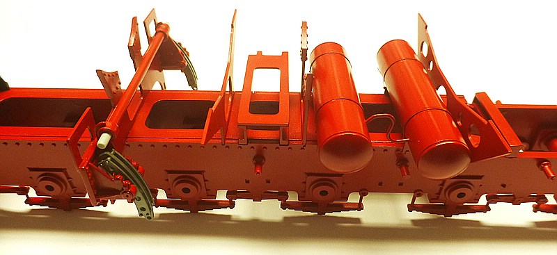

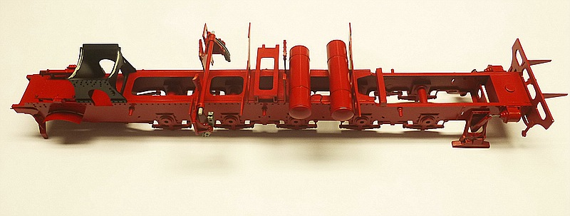

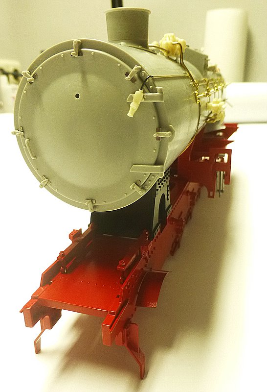

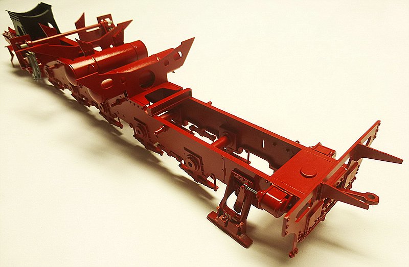

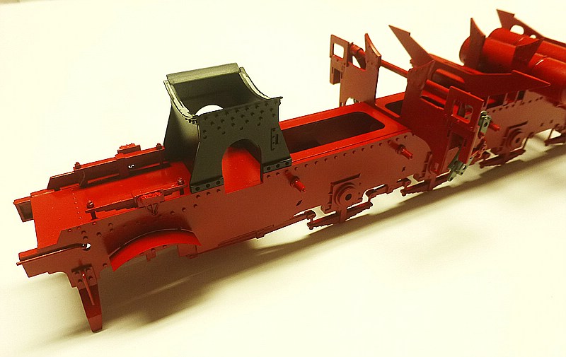

Begonnen habe ich mit dem Rahmen. Der Bau ist relativ einfach und ich habe nur wenige Ätz- und Resinteile zusätzlich verbaut.
Wie ihr sehen könnt, besitzt meine Lok sogar eine Indusi. Ob DB Loks der BR52 mit einer Indusi ausgerüstet waren, konnte ich nicht in Erfahrung bringen. Bei den Loks der Reichsbahn war sie allerdings vorhanden.

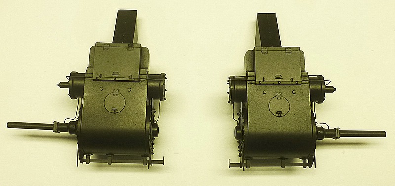

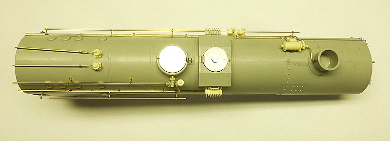

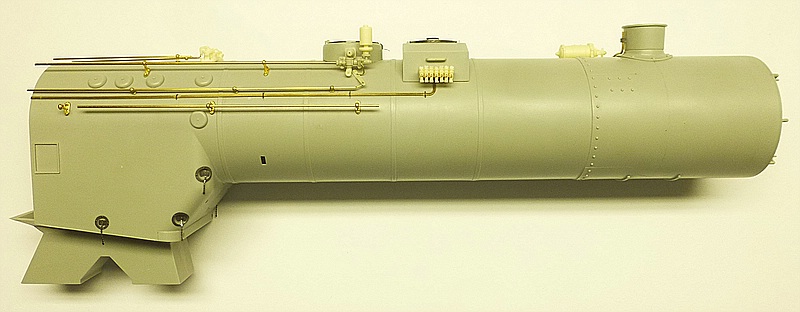

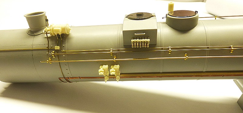

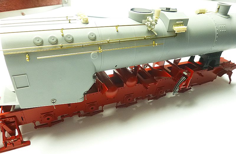

Als nächstes habe ich mit dem Kessel begonnen.
Zuerst habe ich alle Angüsse, die Rohrleitungen darstellen sollen, entfernt.
Danach habe ich anhand von Fotos mit der Gestaltung meines Kessels begonnen.
Die Dampfzylinder wurden mit Ätzteilen verfeinert und Entwässerungsleitungen sowie Schmierölleitungen ergänzt.

Woraus hast Du die Indusi gemacht ? aus Evergreen - Material ?
Und sind diese Resinteile aus einem Zubehörsatz ?
Und woraus machst Du die Ergänzungen der Leitungen ?
Sind die Ätzteile von Eduard ?
Ich weiss, Fragen über Fragen......aber vielleicht kannst Du diese ja so nach und nach beantworten.

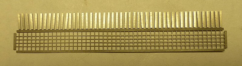

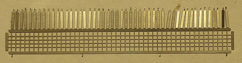

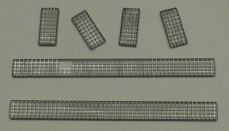

ich muss zugeben, dass der Bau des Modells sehr zeitaufwendig ist und nur in kleinen Schritten voran kommt.

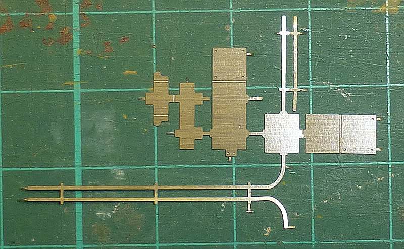

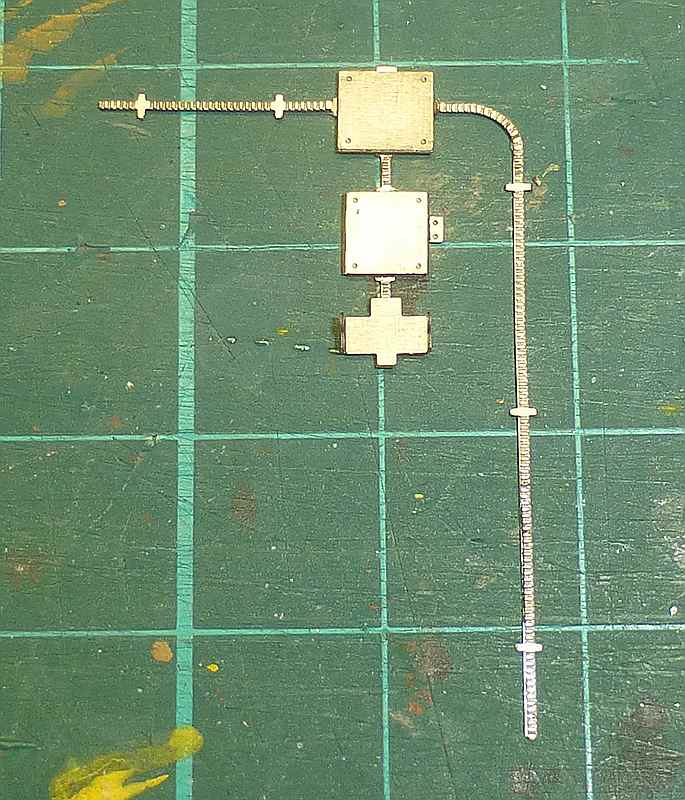

Hier mal ein kleines Beispiel:
Dies ist das Ätzteil für ein Lichtgitterrost.
Und wenn man einen Tag erwischt, an dem man entspannt ist, hat man eine Stunde später eines fertig.
Jetzt möchte ich noch die Fragen von Manfred beantworten.
Die Fotoätzteile sind aus dem Big Ed Satz von Eduard.
Die Resinteile sind von Lz Models.
Die Kesselbeschlagteile habe ich von Spur 1- Werkstatt und KM 1.
Die Teile sind aus Messingguß und im Maßstab 1/32, der Unterschied zum Maßstab 1/35 ist nicht sehr groß und die Auswahl dort ist recht gut.
Der Indusiträger ist auch aus Messingguß und stammt von Spur 1- Werkstatt.

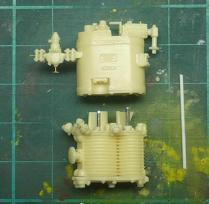

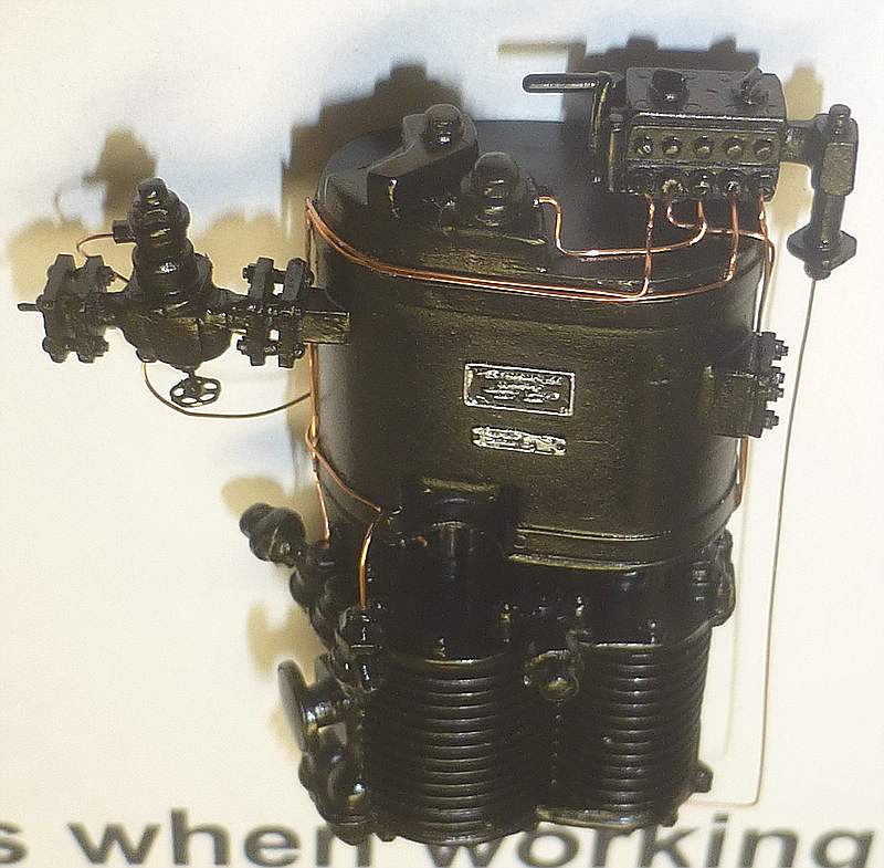

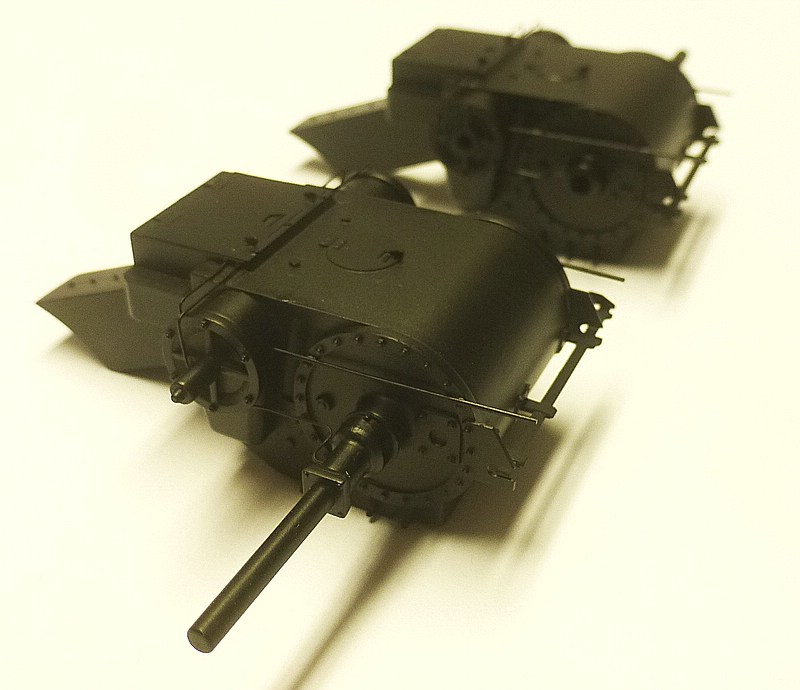

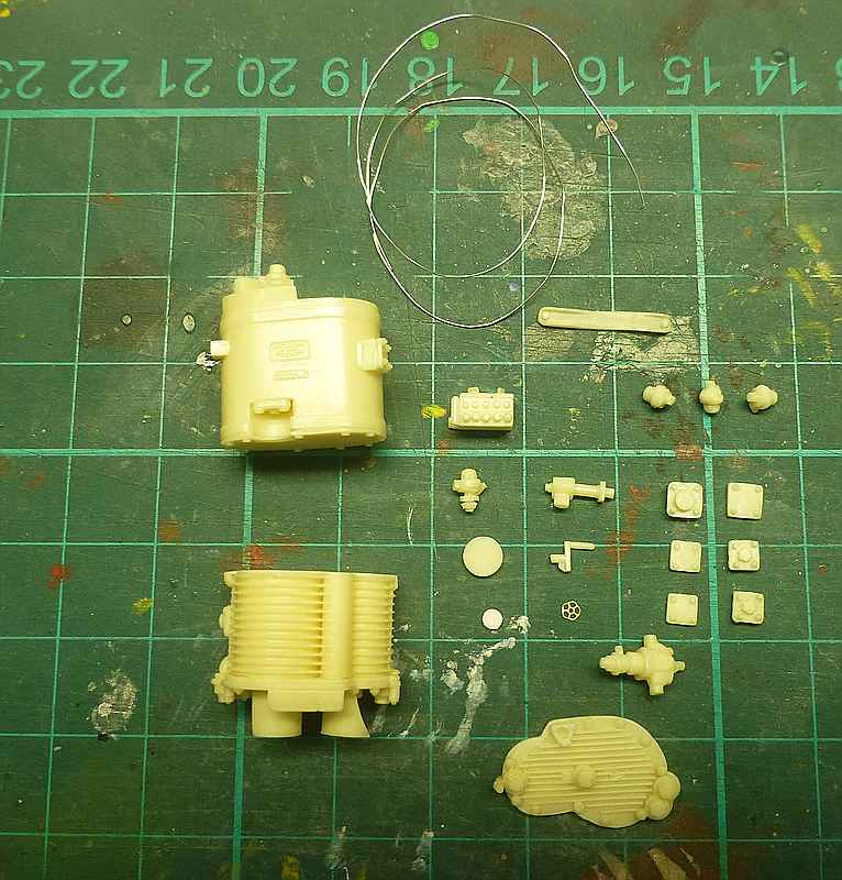

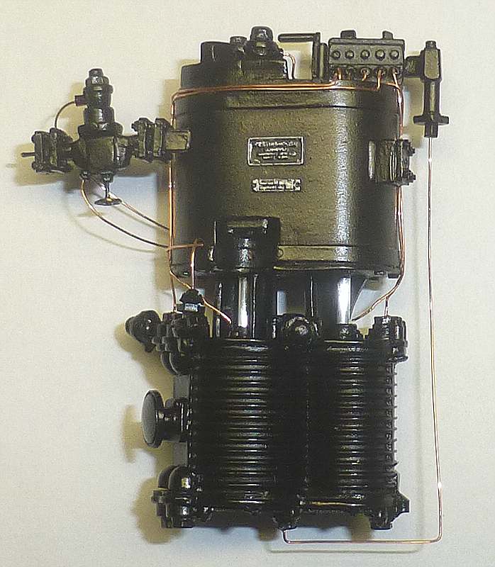

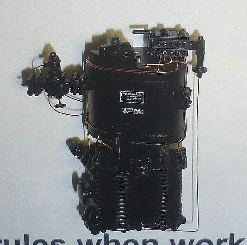

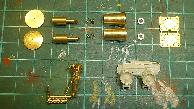

die letzten Tage habe ich mich mit dem Knorr Kompressor von LZ Models beschäftigt.
Dies sind die Einzelteile aus dem Zubehörsatz.
Auf diesem Bild seht ihr die montierte Antriebseinheit und den Kompressorteil. Das weiße Kunststoffteil rechts ist für die Darstellung der Kolbenstangen gedacht.
Mir gefiel das nicht und ich habe diese aus Edelstahl Rundmaterial gefertigt. Meine Kolbenstangen befinden sich im Kompressorteil.
Nach der Montage beider Einheiten und der Lackierung, habe ich die Schmier- und Steuerleitungen aus Kupferdraht nachgebildet.
Jetzt verschwindet das Ganze im Lager, bis es an der Reihe ist.

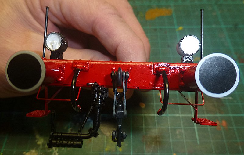

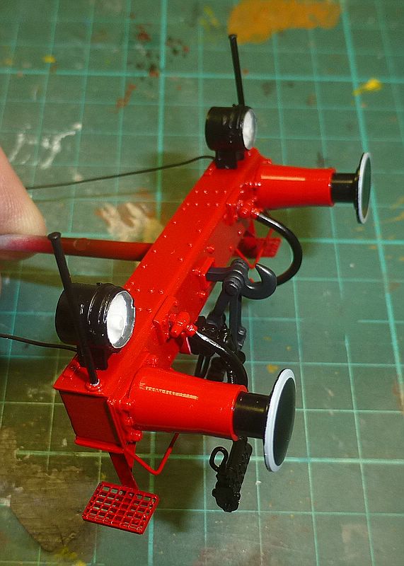

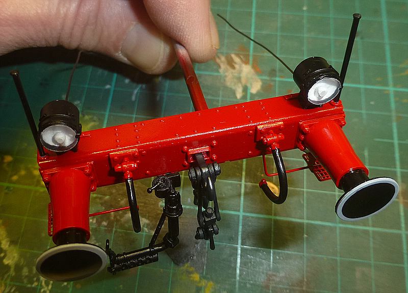

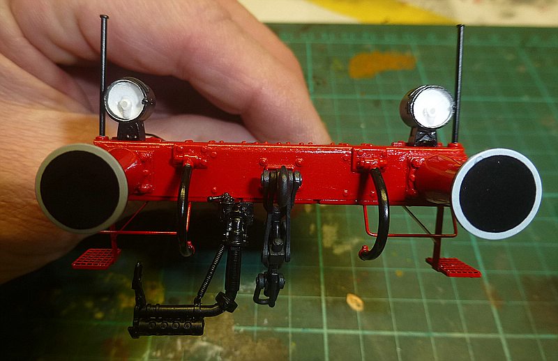

Dies sind die Messingteile für die Federpuffer und den Heizschlauch.
Die Loklaternen sind von LZ.
Die Teile verwende ich für den vorderen Pufferträger.
Die Trittbretter für den Rangierer sind von Eduard.
Den Loklaternen habe ich auch noch Scheiben verpasst.
Es fehlen auf den Aufnahmen noch die Schlauchhalter und der Bügel für den Heizschlauch. Diese werde ich noch anbringen.
Auch der Pufferträger kommt erst einmal ins Lager. Am Lokrahmen möchte ich ihn jetzt noch nicht anbringen, da er recht schwer (viel Messing) und filigran ist.

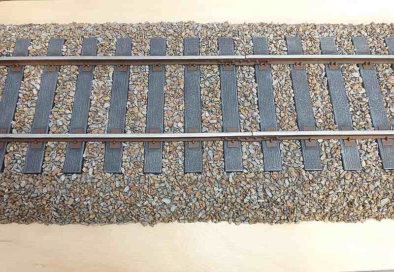

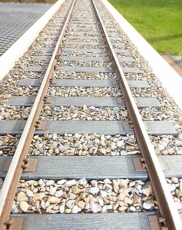

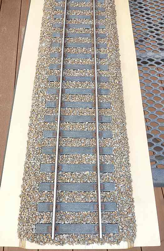

Bis es weitergeht, habe ich ein paar Fotos vom Gleis. Dieses habe ich im Vorfeld schon gebaut.
Es fehlen allerdings noch die Schmutz- und Alterungsspuren am Gleiskörper.
Dem Modell liegt ein Schotterbett für den Gleiskörper bei. Dies gefiel mir so gut, dass ich es in die gelbe Tonne packte.
Echte Steine sind doch realistischer.In diesem Sinne bis bald mal :wink:

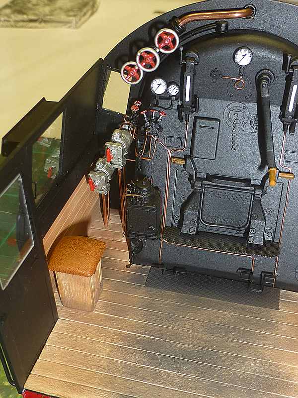

ich habe in den letzten Tagen doch etwas Zeit gefunden, um an meinem Modell weiter zu arbeiten.

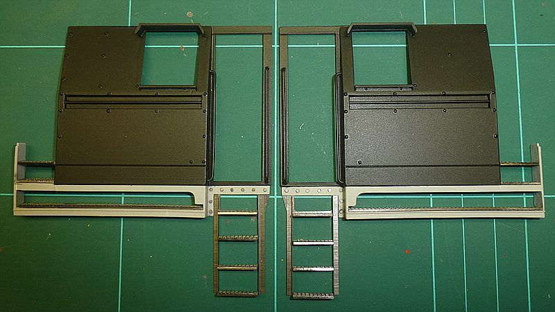

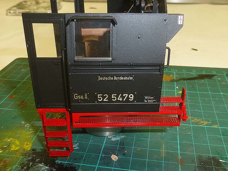

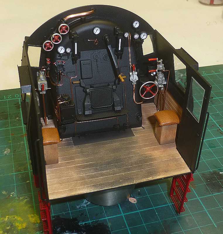

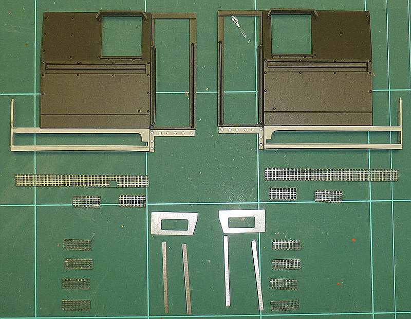

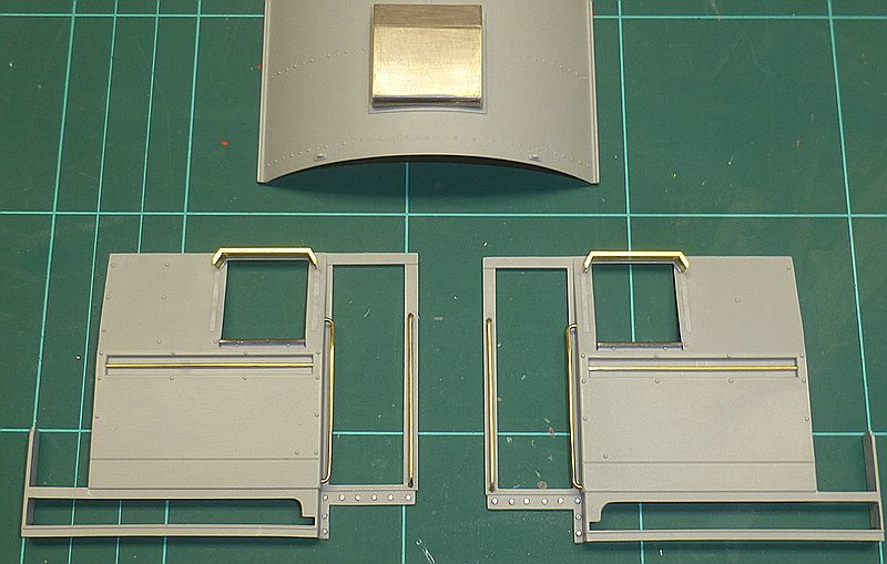

Als nächsten Schritt habe ich mir das Führerhaus vorgenommen.
Ich habe einige Fotoätzteile an den Seitenteilen und dem Dach angebracht.
Die Griffstangen haben mir nicht gefallen, sodass ich mir welche aus Messingdraht angefertigt habe. Die sehen stimmiger aus.
Als nächstes habe ich die Seitenteile lackiert und die dazu gehörigen Ätzteile gebogen.
Zum Schluss wurde alles verklebt und wartet nun auf die Lackierung.

Mittwoch, 23. Juni 2021, 20:47
so langsam geht es weiter.

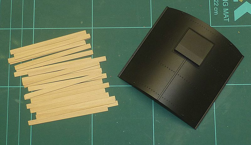

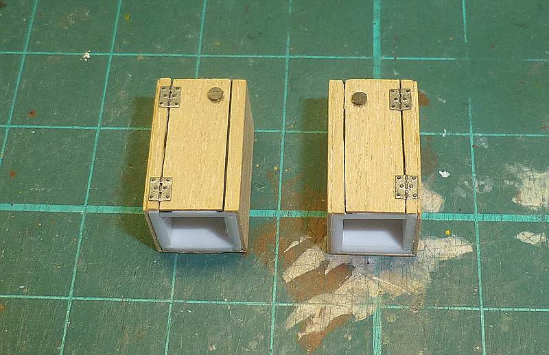

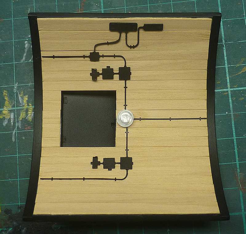

Ich habe mir als nächstes das Dach des Führerhaus vorgenommen. Dazu habe ich zuerst ein paar Fotoätzteile verarbeitet.
Wenn man dieses Gebilde etwas biegt und verklebt, sieht es hinterher so aus:
Alle Teile zusammen, ergeben zum Schluß die Installation des Daches.

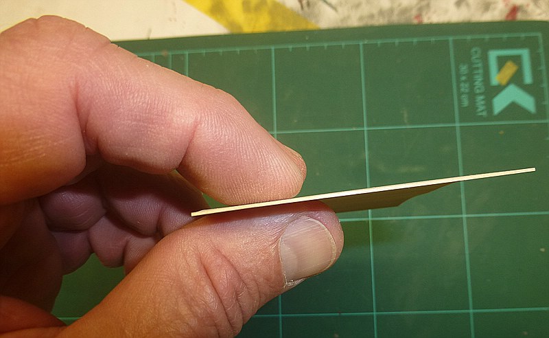

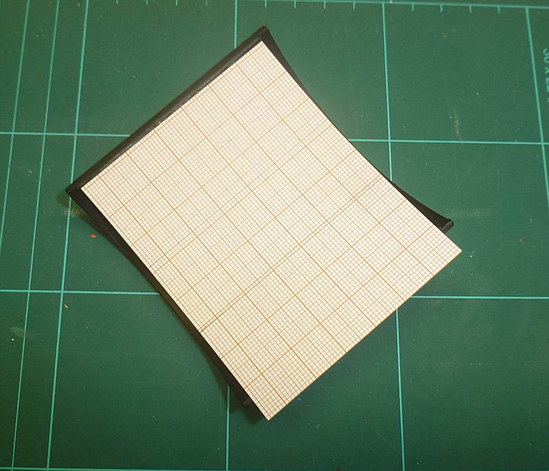

Für die Verkleidung des Daches habe ich mir etwas Holzfurnier besorgt. Dieses ist recht dünn (0,6mm Stärke) und trägt nicht zu sehr auf.
Da das Dach gewölbt ist, habe ich mir aus Millimeterpapier eine Schablone von der zu verkleidenden Fläche angefertigt.
Damit habe ich mir ein passendes Stück Furnier geschnitten.

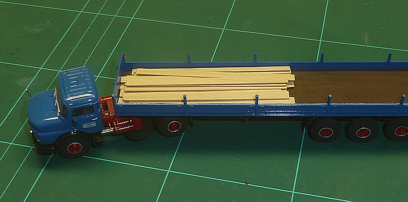

Dieses wurde in einer Schreinerei zu Brettern verarbeitet und durch eine hiesige Spedition schnell geliefert. :lol:
Zum Schluss habe ich noch die lackierten Ätzteile angebracht.
Das war's dann erstmal.....

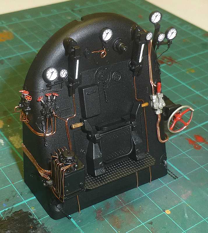

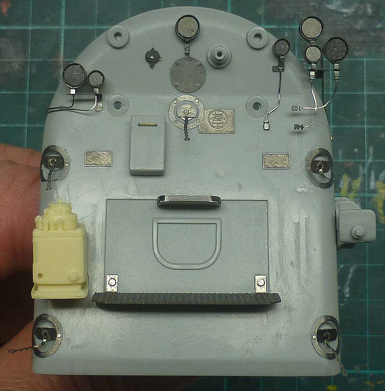

man glaubt es kaum, aber ich habe doch ein wenig Zeit gefunden um an meinem Modell weiter zu bauen.

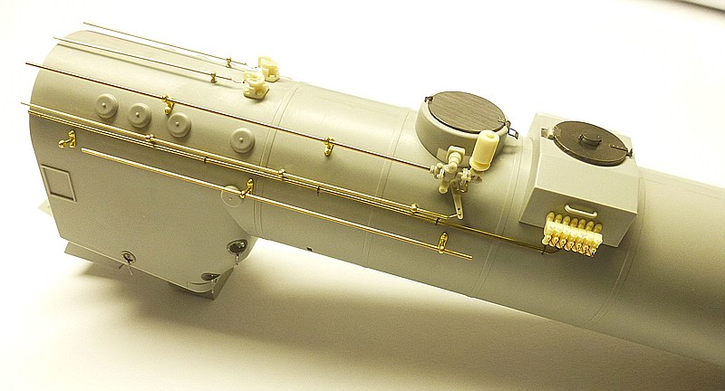

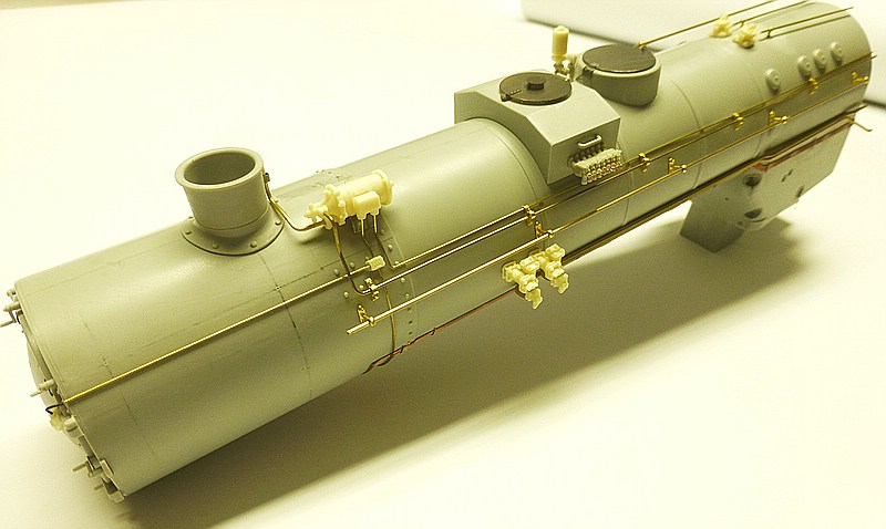

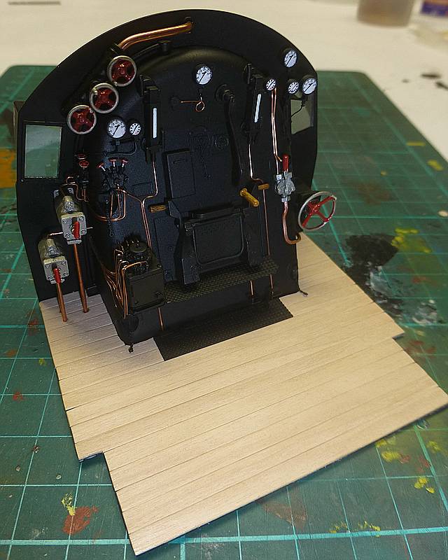

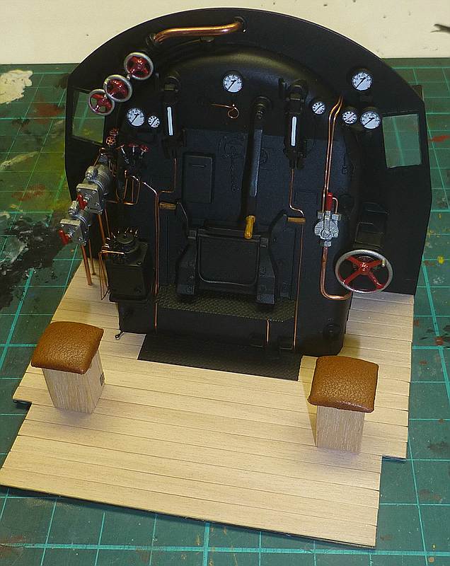

Diesmal habe ich mir die Stehkesselrückwand vorgenommen.
Auch hier habe ich zuerst alle Angüsse die Rohrleitungen darstellen sollen entfernt.
Danach habe ich einige Ätzteile und die Zentralschmiereinrichtung angebracht.
Die Handräder für kleine Absperrarmaturen.
Nach dem Lackieren habe ich die Rohrleitungen aus Kupferdraht verschiedener Durchmesser nachgebildet.
Soviel für heute, mal sehen wie es weitergeht :wink:

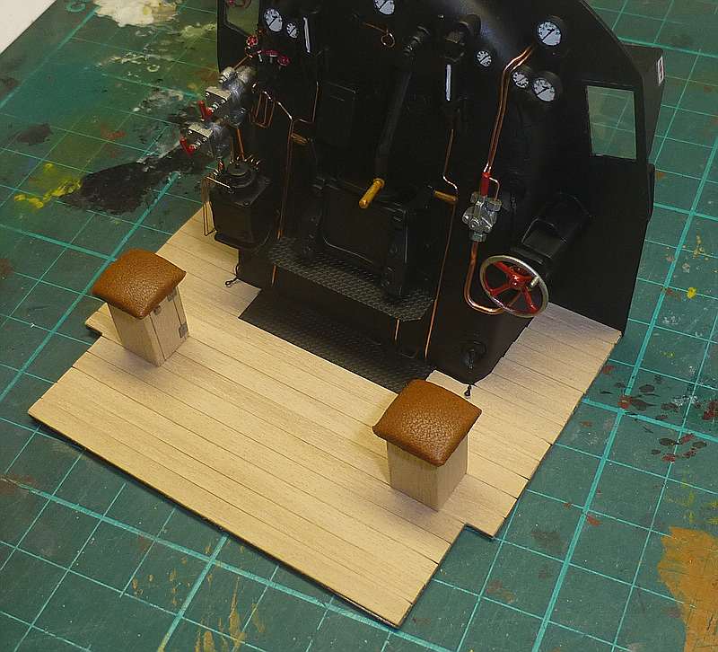

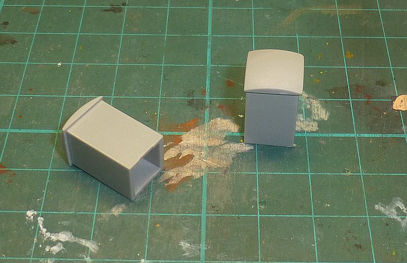

heute mal ein kleines update.
Ich habe noch ein paar Armaturen und die Dampfstrahlpumpen (Speisewasserpumpen) ergänzt.
Diese Bauteile sollen zwei Schränkchen darstellen, die eine Ledersitzfläche haben und somit dem Lokpersonal als Hocker dienen.
In diesem Maßstab muss man das nicht zwangsläufig imitieren.
Also habe ich mir zwei Schränkchen aus Furnier und etwas Polystyrol gebaut.
Die Sitzfläche habe ich mit Leder überzogen. Dieses Leder gibt es in recht dünner Ausführung und ich benutze es auch für Automodelle.
Eine kleine Stellprobe.
Bis bald mal... :wink:

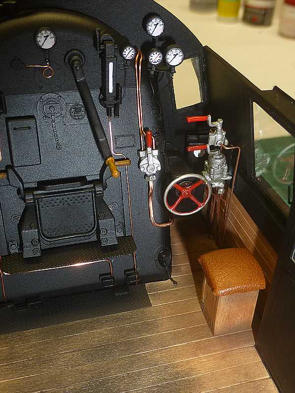

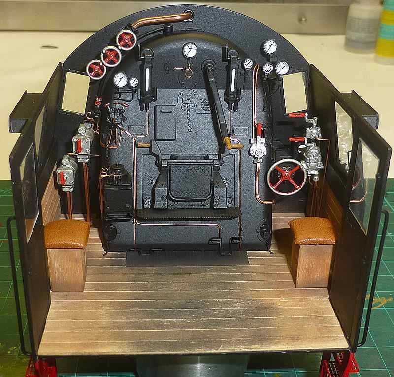

heute geht es ein klein wenig weiter.
Das Führerhaus hat jetzt auch Seitenwände bekommen.
Wenn man bedenkt, dass man später eigentlich nichts mehr davon sieht, ist das eigentlich Schade um die Arbeit.
Aber der Bau macht halt Spaß.
Bis bald..... :wink:
