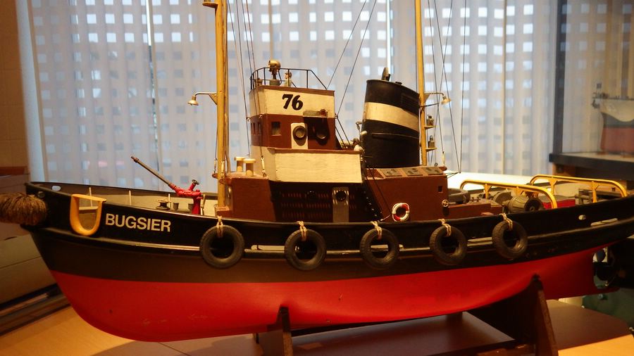

Ich habe mir zum Ziel gesetzt meine alte Bugsier 3 von Graupner bis zum Sommer
wieder in einen fahrtüchtigen Zustand zu versetzen. In einem ersten Schritt
den Rumpf und die ganze Technik zu restaurieren und die Aufbauten in einen
Zustand zu versetzen das man mal damit fahren kann.
In einem zweiten Schritt dann die Aufbauten und das Äußere in einen
guten, vitrinentauglichen, halbwegs dem Original entsprechenden Zustand zu versetzen.
An dem Schiff hängt mein Herz. Ich habe es zu Weihnachten 1981 als Bausatz mit 15 Jahren
geschenkt bekommen und war, als ich es fertig hatte, stolz wie Oskar. Andere Schiffe
kamen und gingen, die Bugsier hat mich ein Leben lang begleitet, sei es als Standmodell
in der WG-Küche, als Staubfänger im Keller, als Spielzeugschiff für meinen Sohn in der
Badewanne, aufm Speicher, als Seenotretter meiner anderen Schiffe, alle Umzüge klaglos
ertragen... Die letzten 20 Jahre aber kein Wasser mehr unterm Kiel gehabt und in meinen
Arbeitszimmern als Staubfänger gedient.

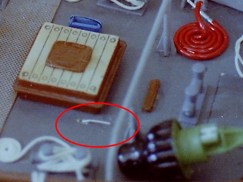

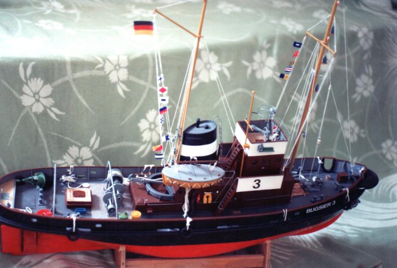

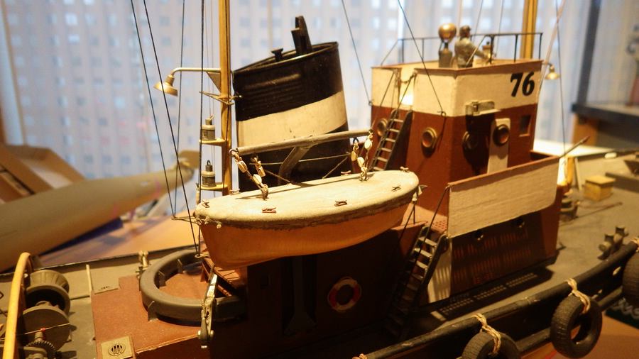

Alte Fotos:
ca. März 1983
ca. April 1986

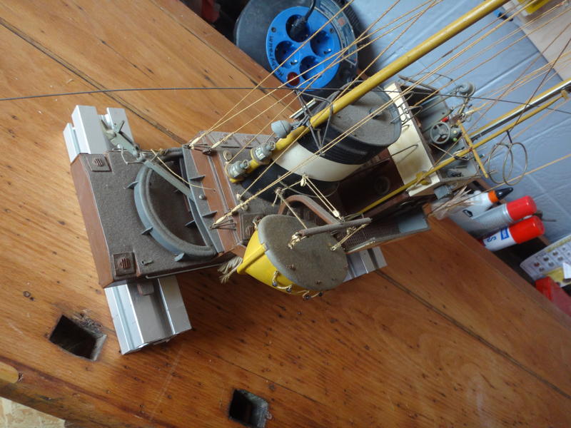

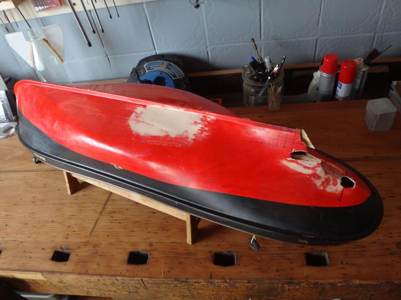

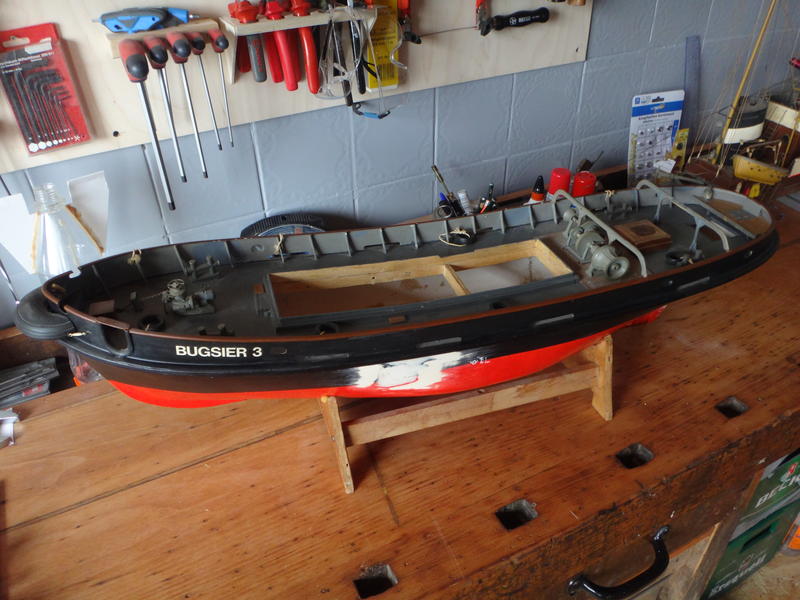

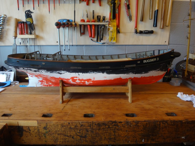

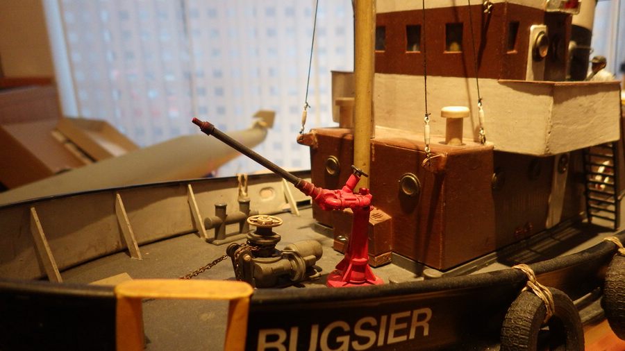

Zustand Rumpf, jetzt nach Entkernung und Entfernung aller alten, kaputten Antriebsteile:
Zustand Aufbauten:

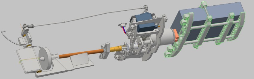

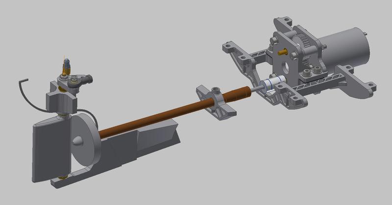

Konstruktion Antrieb und Ruder:

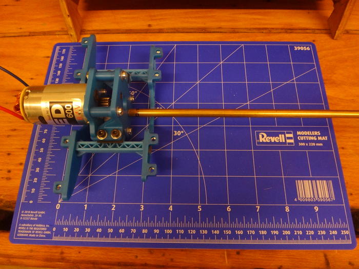

Das Getriebe für den Motor (Speed 600) wurde so ausgelegt das es mit zwei unterschiedlichen
Übersetzungen betrieben werden kann. Einmal ein i von 0,43 oder ein i von 06, je nachdem
welche Welle mit Zahnrad ich einbaue. Es kann einfach gedreht werden und die Abtriebswelle ist
immer auf Höhe der Stevenrohrs. Dadurch kann ich etwas das Fahrverhalten, die Endgeschwindigkeit,
die Akuulaufzeit varieren.
Die ersten Teile sind fertig und zusammenmontiert:

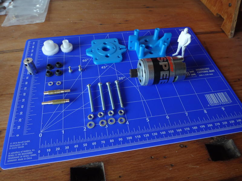

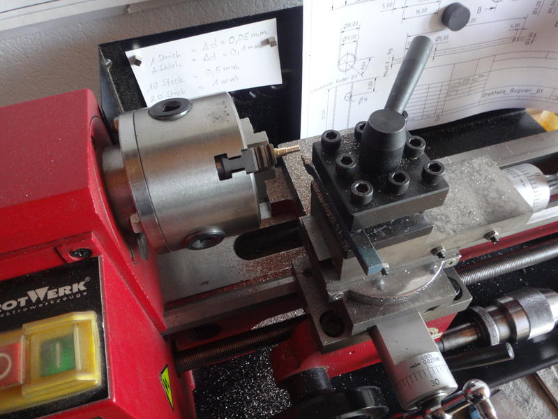

Drehen der Wellen:
Einzelteile Getriebe:
Montiertes Getriebe mit Halter:
Passprobe im Rumpf:

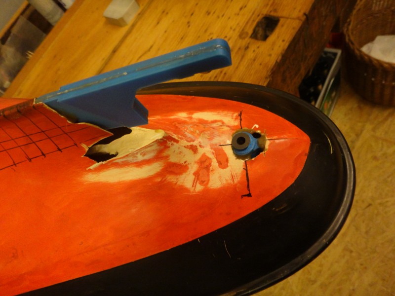

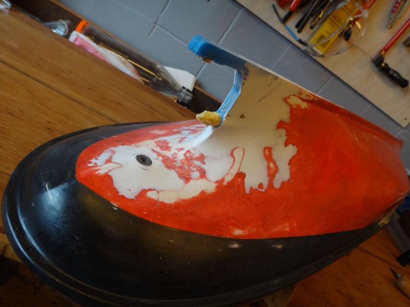

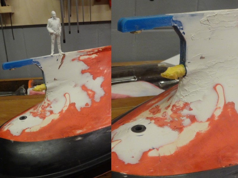

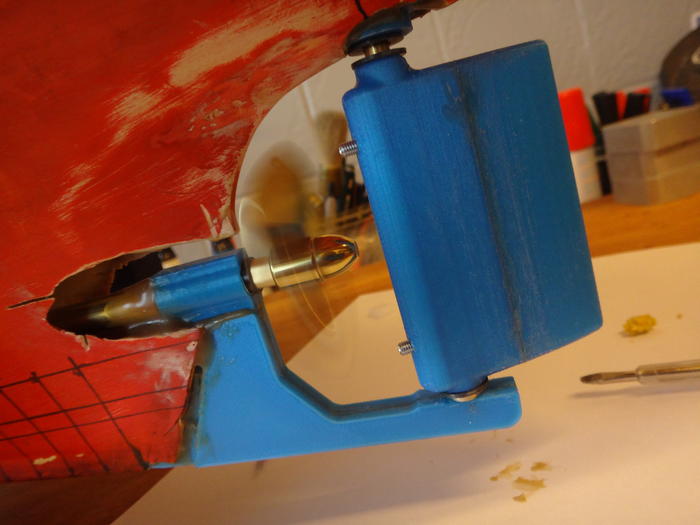

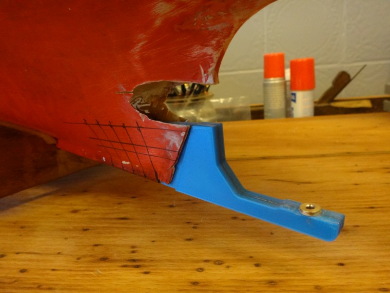

es geht etwas weiter. Bevor die Motor/Getriebeeinheit im Rumpf verklebt wird,
erstmal das Ruder bauen bzw. installieren. Erstmal was gedruckt was die ganze
rausgerissene und weggedremelte hintere Heckpartie ersetzt.

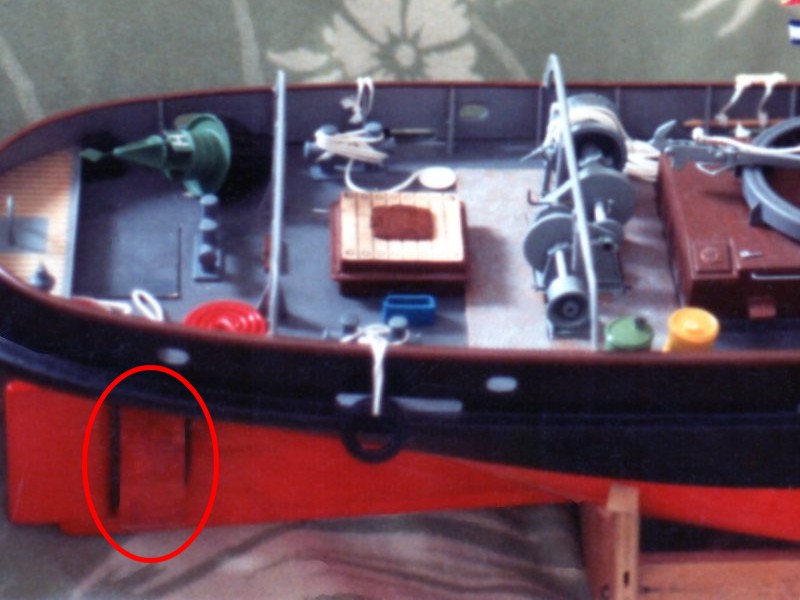

Gibt es für diesen Abschnitt eines Rumpfs wo das untere Ruderlager befestigt
ist eigentlich einen Fachausdruck? Heckkielruderaufnahmeverlängerung :-)
Ist das ein Achtersteven? Der ist doch eigentlich das senkrechte Teil?

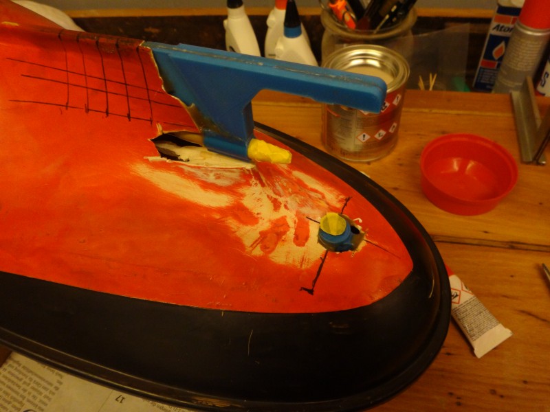

Jedenfalls habe ich es jetzt eingeklebt. Natürlich mit Stabilit Express :-)

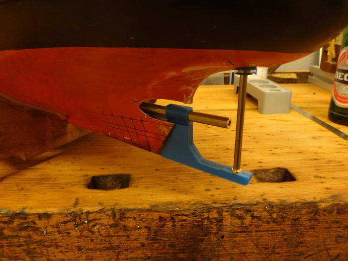

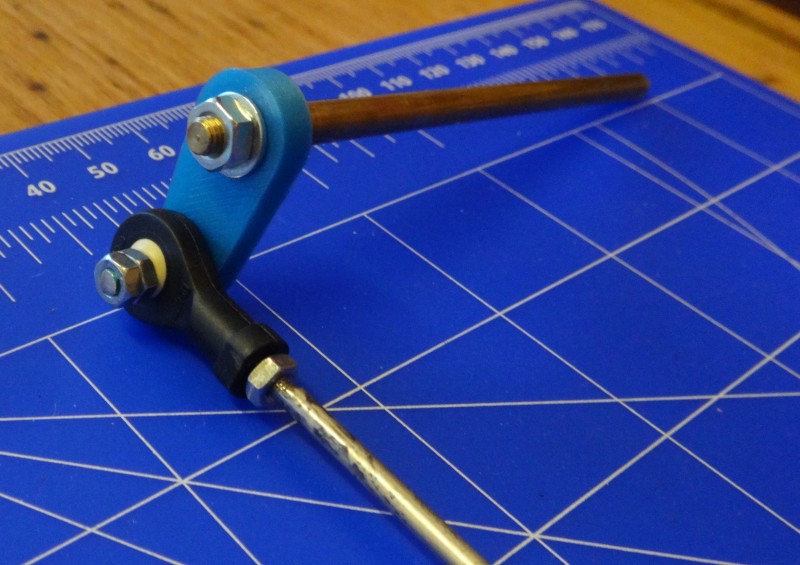

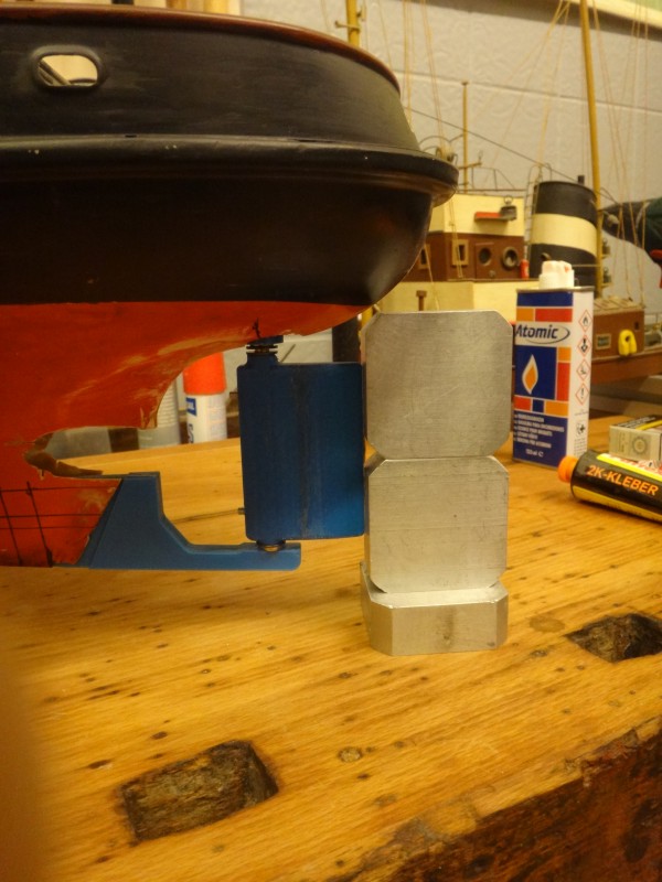

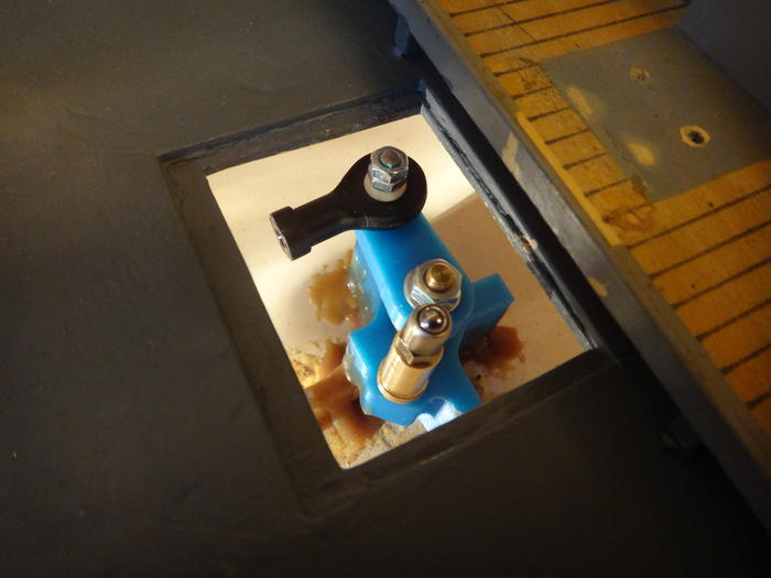

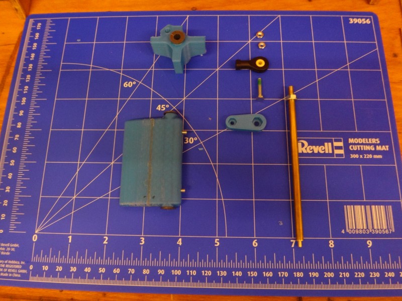

Das eigentliche Ruder (Ruderkoker, Ruderblatt, Schmierzuleitung, Lager, Welle
usw....) wurden so konstruiert wie in den nachfolgen Bildern. Wichtig war mir,
dass man jederzeit das Ruder wieder entfernen kann, dadurch das man die Welle
einfach nach oben rauszieht. Bei der ursprünglichen (Graupner Lösung) war
dies nicht der Fall. Das war immer blöd wenn man mal eine andere Schraube
auf die Antriebswelle montieren wollte.
Das in Schnitt C-C dargestellt Ding versorgt das ganze Ruder mit Schmierfett,
natürlich vom Typ ökologisch für jedes Fahrgewässer verträglich :-)

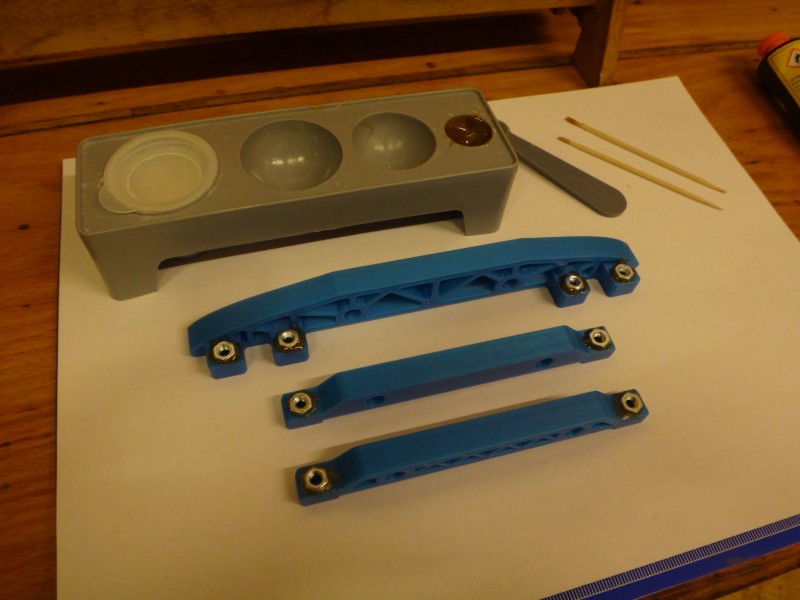

Die fertigen Dreh-, Druck-, Normteile der Ruderanlage.
Das ganze wurde dann in den Rumpf eingeklebt. Natürlich mit Stabilit Express :-)

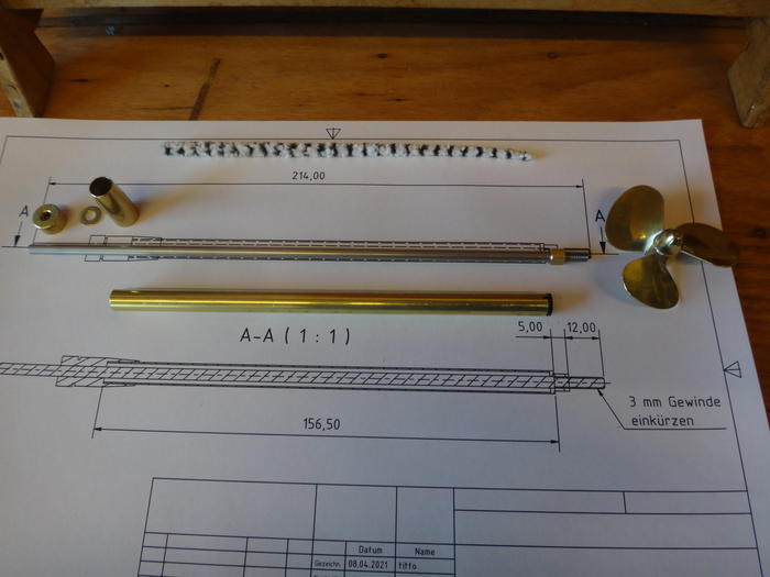

Daher habe ich mich entschlossen Welle und Stevenrohr zu kaufen und nicht selber
zu drehen. Meine alte Rotwerk Drehbank und ich können uns bei kurzen Bauteilen
aus Messing schon mal auf ein 1/10 mm einigen, bei längeren Drehteilen mit Reitstock,
da streiten wir uns schon mal :-)

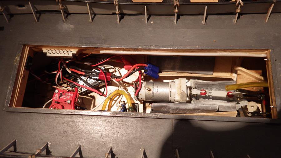

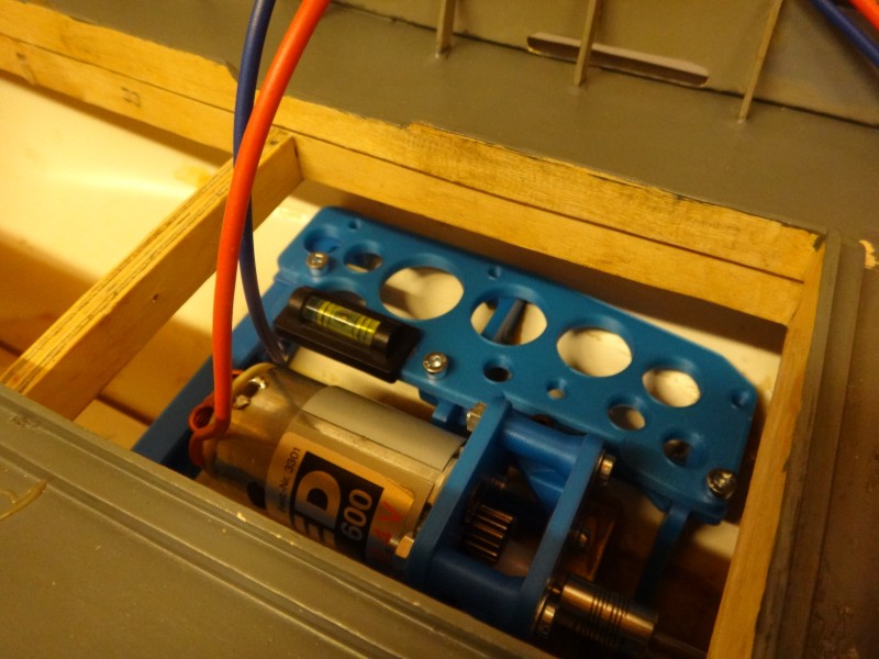

Montag, 12. April 2021, 00:37

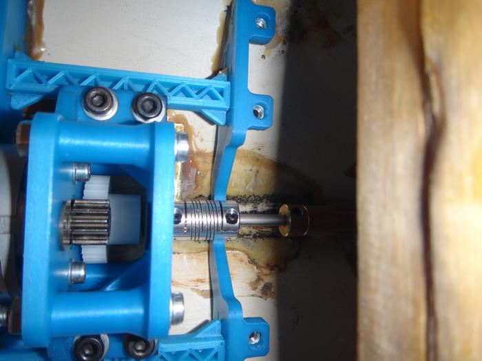

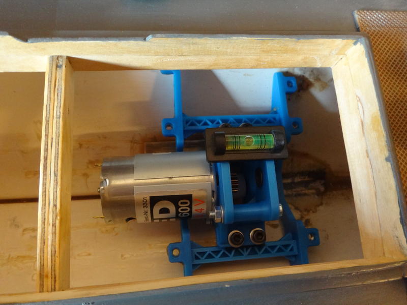

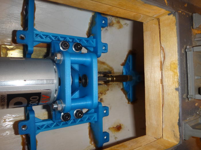

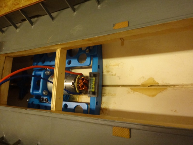

dieses Wochenende ging es den Einbau des Antriebs, Motor, Stevenrohr, Welle usw.
Die Lage aller relevanten Antriebsteile Motor, Ruder, Welle usw. und ihrer Position
ist schematisch hier mal dargestellt:
Als erstes habe ich mal eine Entstöreinheit und die Stromkabel an den Motor gelötet.
Um alle Teile möglichst exakt zueinander ausrichten zu können, habe ich eine Hilfswelle
gedreht, im Durchmesser des Stevenrohrs und mit einer Bohrung die saugend (mehr oder weniger)
auf die Abgangswelle des Getriebs passt.
Mit Hilfe dieser Welle wurden dann alle Teile zueinander ausgerichtet, kontrolliert,
ausgerichtet, kontrolliert .....
Als erstes wurden dann die hintere Stevenrohrhalterung und die Getriebe/Motorhalterung
verklebt.
Nachdem alles fest und getrocknet war, konnte man dann die zusätzliche Halterung des
Stevenrohrs an die Position schieben, in der Sie gerade Kontakt mit den Rumpfwänden
hat, ohne das irgendwas verklemmt. Das nächste Bild zeigt Sie in dieser Position.
Dort wurde Sie dann verklebt.

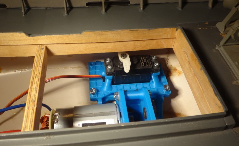

Stevenrohr, Welle und Schiffsschraube sind Kaufteile. Selber herstellen wollte ich Sie nicht.
Habe ich oft genug gemacht, soll es richtig gut und exakt sein, muß man da viel Zeit
und Arbeit reinstecken. Daher gekauft und auf die Maße die ich brauche zurechtgekürzt/abgedreht.
Die Hilfswelle dann entfernt und das richtige Stevenrohr mit Anbauteilen (Kupplung, Muffen,
Zwischenscheibchen usw. montiert, bzw. Stevenrohr verklebt.
Schraube drauf, Ruder dran...
Es dreht sich, das erste Mal:
Ja es dreht sich, alles funktioniert so wie erwartet. Die Geräuschentwicklung ist ok, aber
etwas Verbesserungspotential ist noch da. Da geht noch was. Ist leiser als bei einer Menge
Antrieben die ich bei Kollegen am Modellbauweiher gehört habe, besser als bei meiner alten
Bugsier, aber ich will da ein ganz leise schnurrendes Kätzchen haben. Nach 3-4 Minuten
Einlaufen in beiden Drehrichtungen war es schon viel besser. Da werd ich noch etwas Zeit
investieren, genug Stellschrauben habe ich.
Zu guter Letzt wurde Heute noch dem Ruderkoker seine Schmiermittelzuführung spendiert.
Als nächstes stehen zwei Bauabschnitte an. Verspachteln und schließen der Löcher im Rumpf,
schleifen, spachteln, schleifen, spachteln....

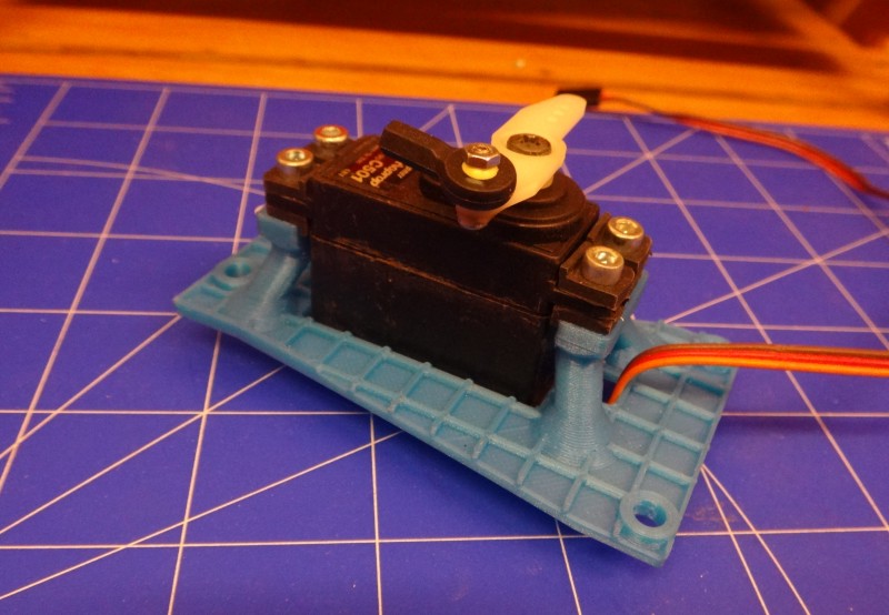

und Einbau des Ruderservos nebenst Anlenkungsgestänge.

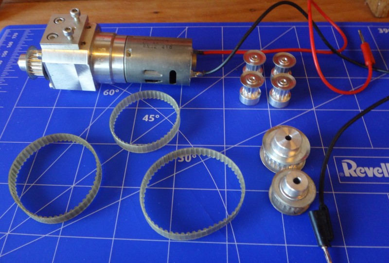

Sauber eingebaut, klasse gezeichnet und gedruckt. Leider gibt es den Decaperm Motor nicht mehr, hatte ein Getriebe schon im Gehäuse, waren relativ leise, jedenfalls leiser als die heutigen Getriebe. Ein Tipp fürs nächste Modell, entweder einen drehmomentstarken Langsamläufer einbauen oder bei Getriebe einen Zahnriemenantrieb einbauen, da hilft immer einmal bei der fliegenden Zunft vorbeischauen.
Bei den zivilen Anstriche kenne ich mich nicht so aus, kann dir aber sagen, daß bei der BM zuerst auch RAL 3009 für das Unterwasserschiff genommen wurde, erst in den 80/90 Jahren wurde dann RAL 3000 genommen. Bei deinem Schlepper würde ich die Farbe wählen, die dir am meisten gefällt.
Gruß Udo

Danke für den Hinweis mit dem Riemen, hab dann mal in der Grabbelkiste nachgesehen und
folgendes gefunden:
also vielleicht mal noch ein Riemengetriebe bauen.

normalerweise komme ich unter der Woche nicht so richtig zum
Bauen oder Baubericht schreiben, aber Heute wurde gegrillt:

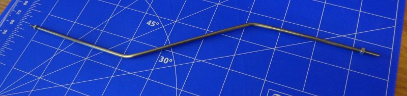

Gestern Abend hatte ich aus schönem, festem, zähen 3mm Stahldraht
der hier rumflog das Rudergestänge gebogen. Ich war recht guter Laune das
ich die Form passabel hinbekommen hatte, da der nicht einfach zu biegen
war.
Irgendwann wurde mir mein Denkfehler klar, so schön fest und zäh der
Draht ist, da bekomme ich niemals an beiden Enden ein Gewinde drauf geschnitten.
Ausprobiert und kläglich gescheitert.
Na ja, Hülsen drehen auf die Enden kleben Gewind drauf und gut.
Da kam mir Heute so eine Idee mit Stahl, härten, weichglühen, anlassen, usw...
Vor Äonen von Jahren mal eine Werkstofftechnik Vorlesung gehört...
Das wollte ich einfach JETZT ausprobieren. Grill angeschmissen, etwas gepustet
und dann die beiden Enden für jeweils ca. 6-7 Minuten in die Glut gesteckt
und anschließend langsam abkühlen lassen.
Ab in den Keller, Gewinde schneiden ging wunderbar, jetzt nicht wie in Messing
oder Alu, aber so wie auf einem St52.
Hab ich mir das blöde Hülsendrehen gespart.

Heute geht es etwas weiter mit den RC Komponenten die mehr oder weniger die
wichtigsten zum Fahren sind, Ruderservo und Fahrtenregler. Ihre Anordnung,
Befestigung und Design ist im nächsten Bild dargestellt (grün markiert):

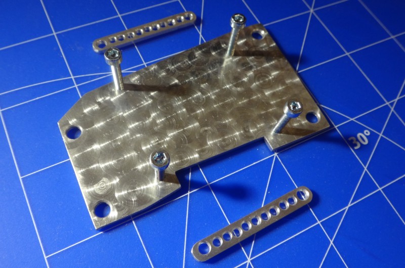

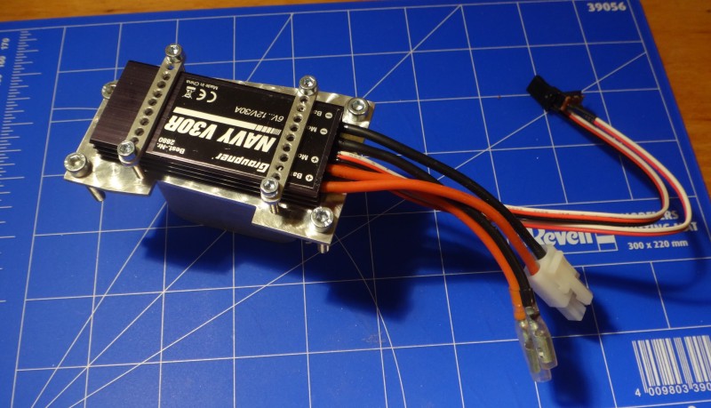

Als erstes habe ich den Halter für den Fahrregler gebaut. Der wurde nicht
gedruckt sondern klassisch aus 2mm Alublech ausgesägt, auf Maß gefeilt und
alle nötigen Löcher und Gewinde gebohrt und geschnitten. Warum nicht auch
hier gedruckt? Da wird es schon mal warm (bei alten Widerstands gesteuerten
sogar heiß), das Material aus dem von mir benutzten Drucker hat ein Wärmeproblem.
Da der Drucker ja seinen Werkstoff erhitzt und dann die Lagen legt, wirds umgekehrt
auch wieder weich wenns warm wird.
Ich mag es metallischen Teilen immer durch ein bißchen schleifen oder ähnliches
eine schickere Oberflächenanmutung zu geben (auch wenns hinterher kein Mensch
sieht). Hier wurde etwas Öl und der beim Feilen entstehende Schleifstaub auf der
Fläche verteilt, ein Holzstab in die Bohrmaschine eingespannt und dann einfach
draufgehalten.
Alle Bauteile für den Halter, die Löcher in den Traversen haben keine Funktion,
ich wollte einfach mal Bohren :-)
Die ganze Baugruppe mal zusammen gebaut und provisorisch mal mit zwei Schrauben
an ihre Position gesetzt. Die hinteren Schrauben nicht eingebracht, da das Fummelarbeit
ist. Bevor das passiert müssen noch Kabel gelötet, gekürzt, verlängert usw. werden.

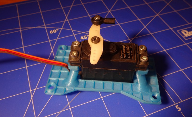

Weiter ging es mit dem Servohalter für das Ruderservo. Der Halter wurde wieder gedruckt.
Eigentlich würde es ja reichen einfach eine Platte mit zwei Stegen zu machen, aber
bei den Druckteilen probiere ich im Moment rum was man den so machen kann in Bauteildicke,
Materialeinsparung und trotzdem stabil.
Zum Einsatz kommt der alte Servo der in der Bugsier verbaut war. Jetzt mal ein wenig
Nostalgie und Sentimentalität, das ist mein erster Servo den ich je besessen habe, er
ist 42 Jahre alt. 1979 habe ich mir als kleiner Bub nach langer Zeit des Sparens meine
erste Fernsteurung gekauft, eine Graupner Varioprop C6 SSM im 27 MHz-Band, da gehörte
er zum Lieferumfang und war in meinem ersten RC-Modell, der Kitty II von Graupner dann
eingebaut. 2 Jahre später wechselte er dann in die Bugsier. Da war er dann immer und
wird auch da bleiben (Funktion natürlich Heute noch überprüft).
Nach Montage des Servos auf den Halter auch provisorisch im Rumpf montiert.
Soweit passt alles, als nächstes werde ich mich um die Akkus, den Empfänger und die
Verkabelung kümmern müssen, oder den Rumpf verspachteln schleifen und lackieren.

in den letzten Tagen habe ich den Akkuhalter gezeichnet, gedruckt und eingeklebt.
Seine Lage, sein Prinzip und etwas die Funktion der einzelnen Bauteile seht Ihr
in den beiden CAD Bilder. Die beiden äußeren Spanten werden festgeklebt, die beiden
mittleren sind frei auf den beiden Achsen verschiebbar. Das gibt mir etwas Spielraum
die Halter für noch in der Entstehung begiffene Bauteile anzupasse.
Die nötigen Muttern in den einzelnen Bauteilen klebe ich voher fest. Wenn der
Kleber getrocknet ist, werden die Gewinde nochmals nachgeschnitten um Klebstoffreste
zu entfernen.
Für die genaue Positionierung bezüglich des Rests der schon eingeklebten Bauteile
habe ich zwei Montagehilfsplatten gedruckt und sie anstelle des Fahrtreglerbleches
und des Servohalters eingeschraubt. Damit dann den ersten Spant des Akkuhalters
positioniert und eingeklebt. Vorher noch mit der Mini Wasserwaage überprüft ob alles
halbwegs gerade ist.
Kurz vor dem Einkleben:
Akku geht mühelos rein und wieder raus:

gerade erst gesehen . gerade heute hatte ich meine alte Bugsier auf dem Teich. Das Modell habe ich vor 41 Jahren ( man ist das lang her) selbst gebaut und immer behalten. Ich setz mich dann mal dazu. wenn du magst kann ich gerne mal ein Bild zeigen, gebaut noch ganz ohne CAD , Maschinenpark und PC also "old scool"
Fertig:RC:
HMY Britannia 1893
Dienstag, 27. April 2021, 23:32
Hallo Hans Juergen,
da hast Du mich ja um ein Jahr übertroffen :)
Jedes Foto ist erwünscht, würde mich sehr freuen.

Hallo Titto,
ich habe mal schnell ein paar Fotos geschossen. Die Matrosen sind aus Zinn, die Reifen habe ich 3D gedruckt. Die Wasserkanone .... die mußte einfach sein. Und der Rest ist original 41 Jahre alt ( bis auf den Empfänger). Ich habe übrigens damals schon einen Ring um das Ruder gebastelt nach Art einer Kortdüse um das Rückwärtsfahren zu verbessern (bringt sogar einiges) .
Der Schlepphaken funktioniert und das Modell hat eine Innen sowie eine Decksbeuchtung.
Fertig:RC:
HMY Britannia 1893
Beiträge: 3 619
Mittwoch, 28. April 2021, 21:06
p.s. der beste Motor für solch ein Schiff ist meiner Ansicht nach neben einem Getriebemotor ein direkt antreibender Bühler Motor, die sind ja nach Ausführung extrem langsam drehend (2000 U/Min) und haben fast null Stromverbrauch. In meiner MIssouri sind 4 davon verbaut , sie treiben 50mm Vierblattschrauben und das 40 Kg schwere Schiff ist damit richtig flott unterwegs . Bzgl. Ruder: mit einer Kortdüse wirst vorwärts UND rückwärts Spaß haben.

Mein Innenleben sah ähnlich aus wie Deins, der gute alte Monoperm Super 5 Pol mit
Planetengetriebe, riss damals ein echtes Loch ins Taschengeld.

Du hast vollkommen recht, ein langsam drehender Motor mit viel Drehmoment ist eigentlich
das beste was man machen kann. Ich wollte hier durch ein Getriebe, die Wellendrehzahl an
vorhandene 6V Motoren die in meiner Grabbelkiste rumfliegen anpassen.

eine Rettungsleinen Abschußeinheit, die wirklich häufiger zum Einsatz kam. Dazu gibt es
sogar noch einen vorhandenen Rest:
steckte im Vorderteil eines Kugelschreibers, mit der Kugelschreiberfeder, wurde gespannt,
mit einem Bolzen/Getänge von einem Servo festgehalten und dann durch Rausziehen des Bolzen
abgeschossen. Flog bei gut aufgewickelter Rettungsleine so ca. 1,5 - 2 Meter. Im nächsten Bild
sieht man die Durchführung des Bolzen.

Nachts träumte ich dann von einer Adolph Bermpohl, Rembertiturm, usw...
Viel mehr kannte ich auch nicht, die einzige Infoquelle war der lokale Modellbaudealer, der hatte Graupner und Robbe, das wars.
Im Moment bin ich an meiner Lieblingsarbeit :( , spachteln und schleifen und spachteln und schleifen...
Erstmal Löcher zumachen, Ruderkoker und Wellende abkleben, dann Spachtel drauf:
Beischleifen, Chefe sagt: da geht noch was, nachbessern...
So fand ich es erstmal recht passabel, wenn Grundierung drauf ist, hier und da was ausbessern, was die Grundierung nicht egalisiert.
Und dann den ganzen Rest an-, bei- und abgeschliffen, hauptsächlich die alte Kante zwischen rot und schwarz, da waren doch Treppenstufen drin.
Hatte ich schon gesagt, dass schleifen nicht meine Lieblingsarbeit ist...
So sieht es jetzt erstmal von der Seite aus:
An die Scheuerkante gehe ich noch gesondert ran, da habe ich damals doch etwas gepfuscht mit Farbe und Kleber.
Titto
