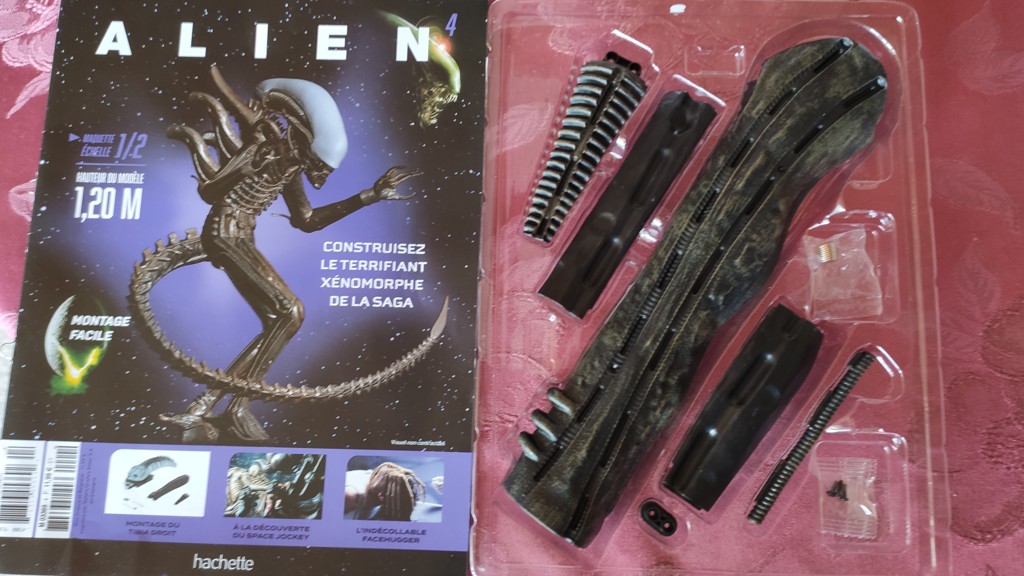

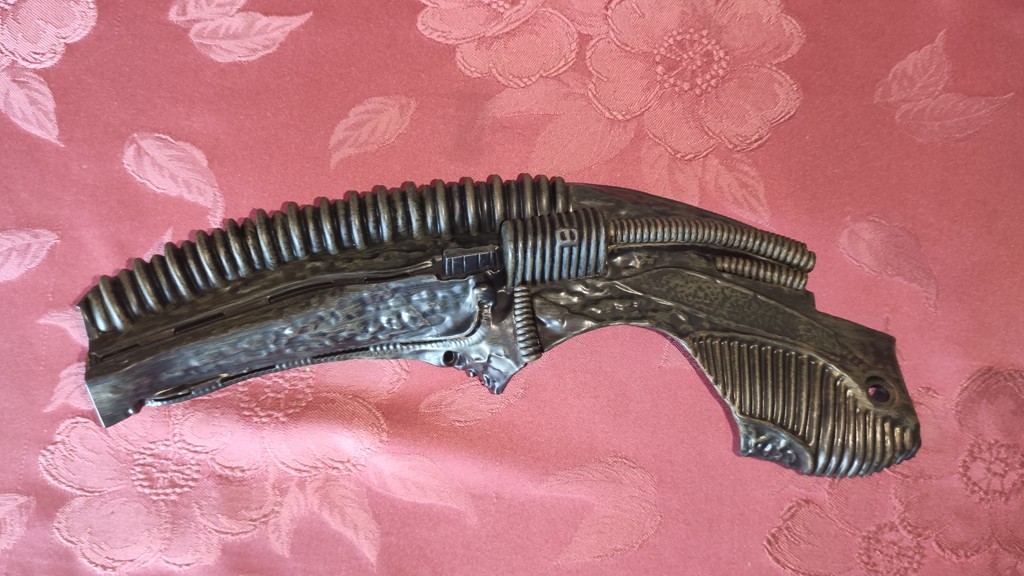

Ausgabe 4: Ein Gummiteil das mit Magneten an den 2 Plastikteilen befestigt wird. Wo das mal hinkommt weis ich noch nicht.

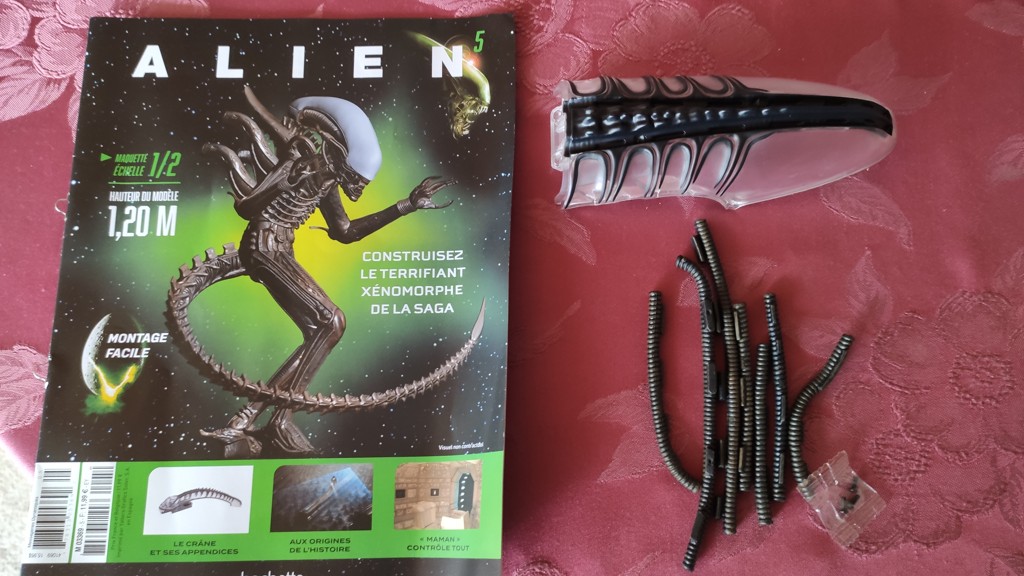

Ausgabe 5: Das hintere Teil des Kopfes und einige Schläuche die an den Kopf kommen. Die man auch Kleben muss.

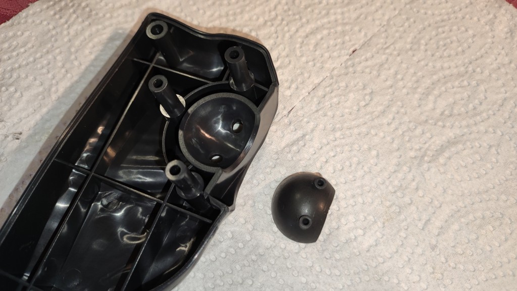

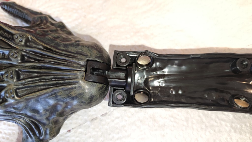

Ausgabe 11: Kugelgelenk
Es kommt in das Teil der letzten Ausgabe. Deckel drauf geschraubt und fertig.
Ausgabe 12: Befestigung für das Kugelgelenk, Gelenk mit Kugellager für den Unterkiefer.
Die 2 Gelenke kommen nun in die 2 Seitenteile, die dann zusammengesteckt und mit 7 Schrauben fixiert werden.
Nun wird der Unterkiefer mit 2 Schrauben an dem Gelenk befestigt.
Die Backen kommen jetzt wieder dran, die endlich auch verklebt werden dürfen. Und noch 2 freihängende Schläuche die an den Unterkiefer kommen.
An den Motor vom Oberkiefer kommt dieses kleine Teil, das dann beim ausfahren gleichzeitig den Unterkiefer öffnet.

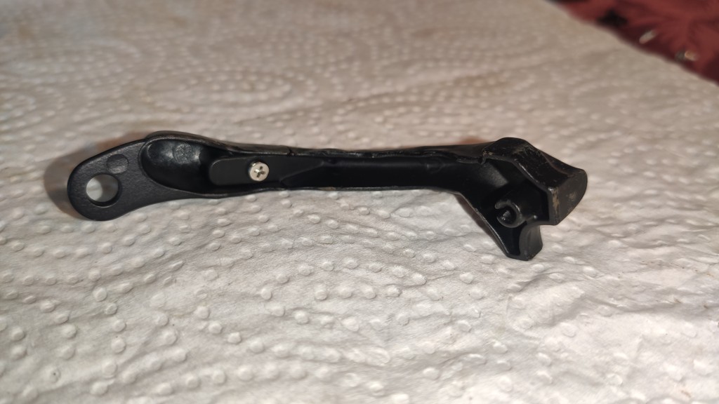

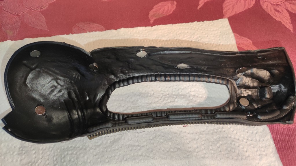

Ausgabe 14: Die Außenhaut des rechten Schienbeins, 4 Magnete und Schläuche.
Die 4 Magneten in das Gummiteil kleben.
Und 3 Schläuche auf den Kopf kleben.

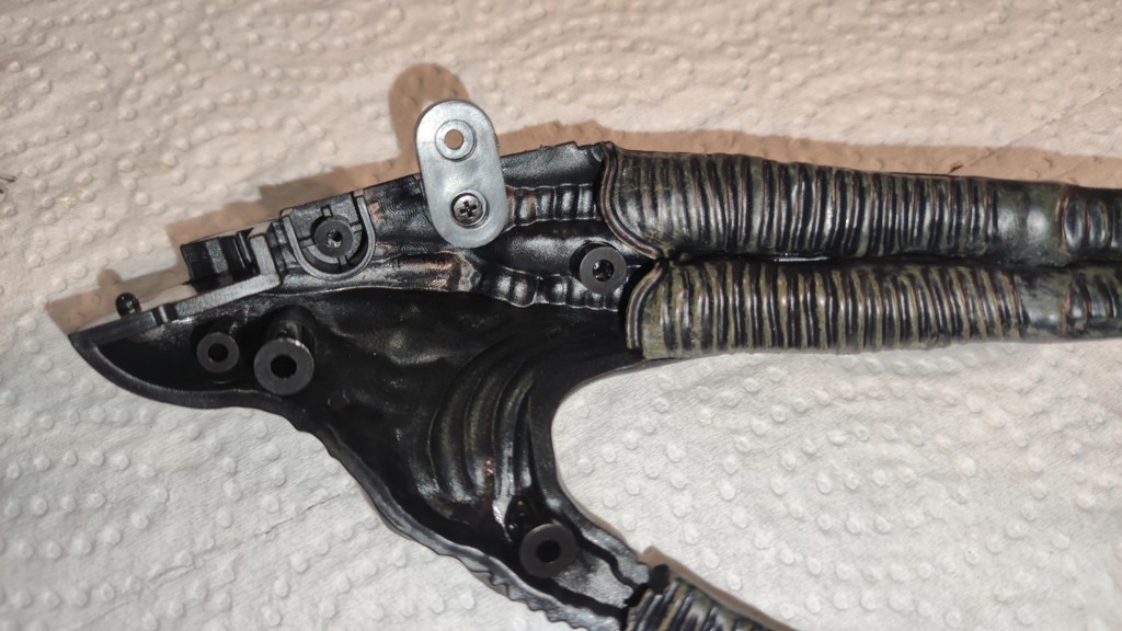

Ausgabe 15: Teil des rechten Schienbeins und Schläuche
2 Schläche für die Haut aus Ausgabe 4 und 2 für den Kopf.
1 Verbindungsstück mit 1 Schraube befestigen.

Allgemein gesehen muss man doch sehr viel kleben. Vor allem an den Magnete wollte kein Kleber richtig halten. Ich habe jetzt den Uhu Max Repair Extreme. Der hält bis jetzt recht gut.

Nun kommt das Teil aus Ausgabe 4 und wird mit den 4 Verbindungsstücken zusammengeschraubt.

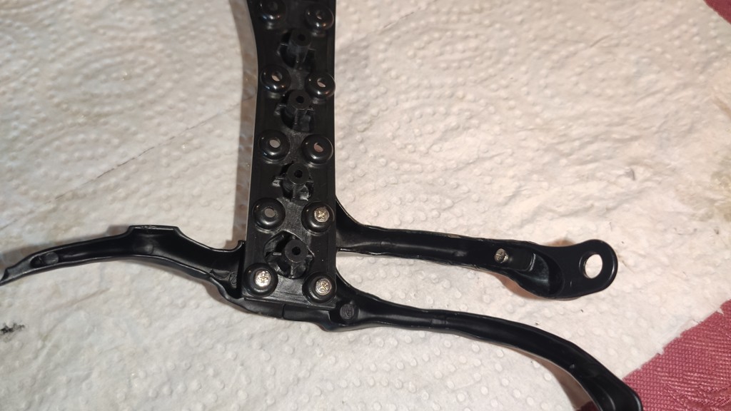

Ausgabe 19: Rippen
Das Mittelteil ist aus Plastik, die Rippen sind aus Metall und werden mit einer Schraube fixiert.
Ausgabe 20: Ein weiteres Teil des rechten Beins und eine 2 teilige Rippe.
Die 2 Rippenteile mit einer Schraube zusammenschrauben. Und mit einer weiteren an dem Mittelteil fixieren.

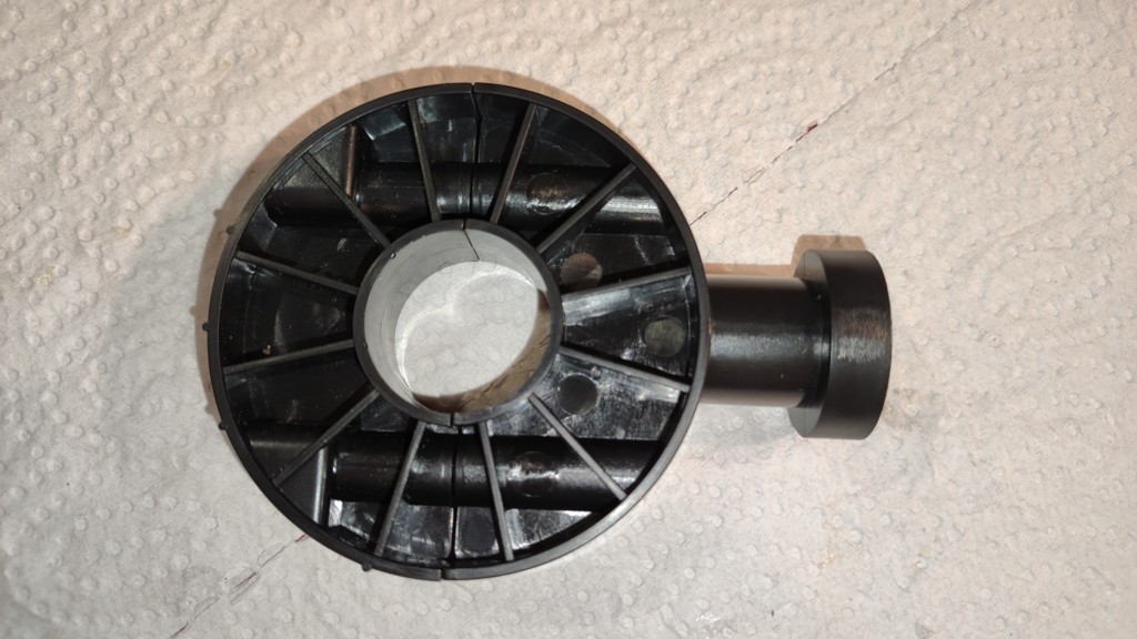

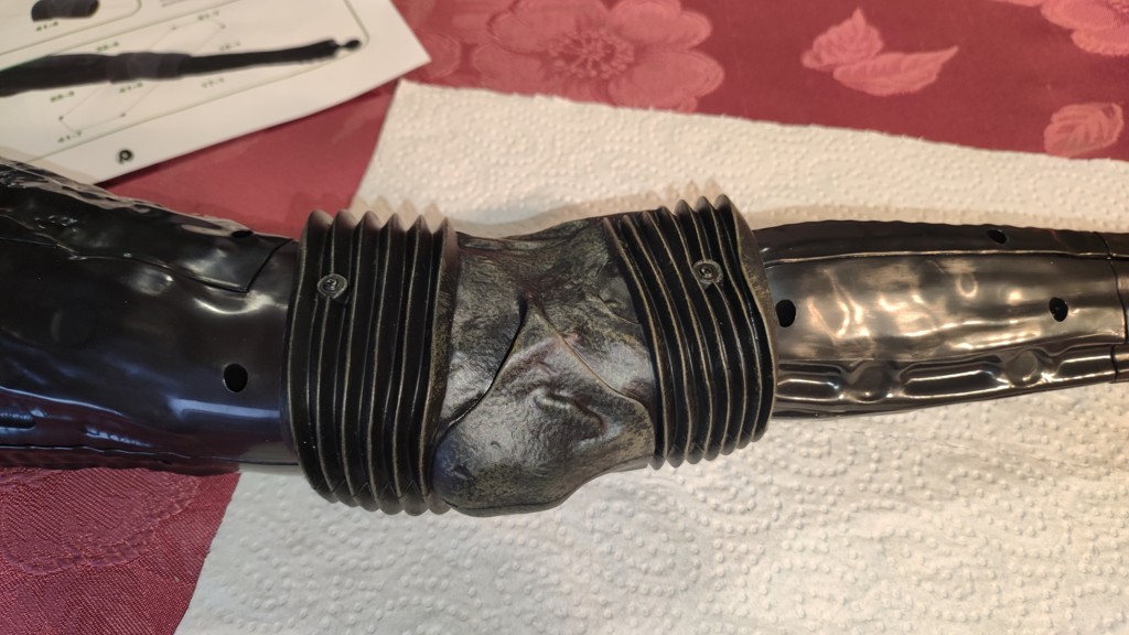

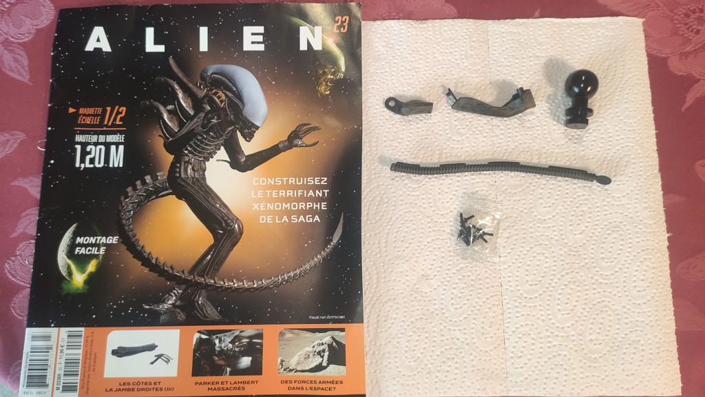

Ausgabe 23: Eine 2 teilige Rippe, 1 Kugelgelenk. Das rechte Schienbein wird mit dieser Ausgabe fertiggestellt.
Die Rippe mit einer Schraube zusammenschrauben und mit einer weiteren am Mttelteil befetigen.
Das Kugelgelenk wird in die zusammengeschraubten Teile von Ausgabe 17 und 18 eingesetzt.
Nun das Gegenstück von Ausgabe 20 und 21 draufsetzen und mit 10 Schrauben fixieren.
Die Haut mit den Magneten wieder drauf. Dazwischen wird das Teil der letzten Ausgabe, was wohl die Wade ist, draufgesteckt. Es wird nicht geschraubt, aber es hält sehr gut.
Ein weiterer Schlauch auf die Haut kleben.

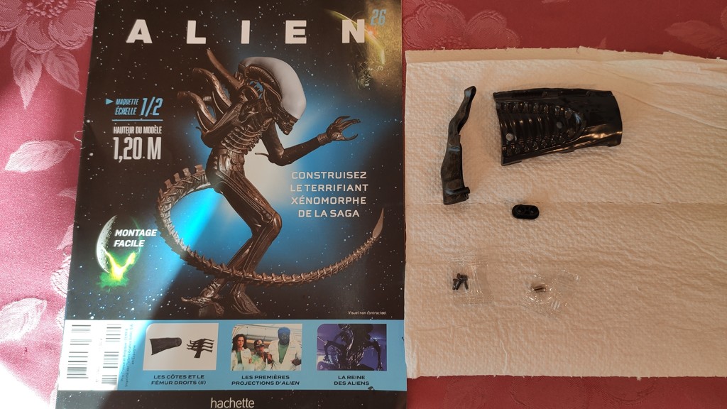

Ausgabe 25: Eine 2 teilige Rippe und ein Teil des rechten Oberschenkels.
Die Rippe wieder mit einer Schraube zusammenschrauben und mit einer weiteren am Mittelteil befestigen.
Ein Verbindungsstück mit einer Schraube an dem Oberschenkelteil befestigen.

Ausgabe 26: Ein Teil des rechten Oberschenkels und eine weitere Rippe.
Die Rippe wieder mit einer Schraube am Mittelteil festschrauben.
Und das Teil des Beins mit dem Teil aus der letzten Ausgabe verbinden.

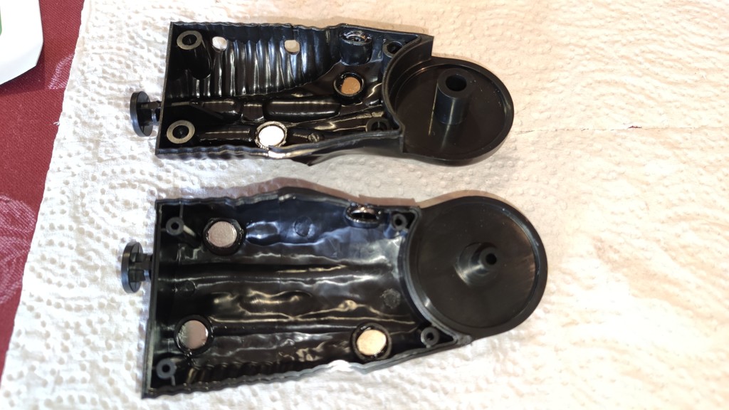

Die 8 Magnete in den rechten Oberschenkel kleben.
Die 3 Teile und die kurzen Schläuche auf die Haut kleben.

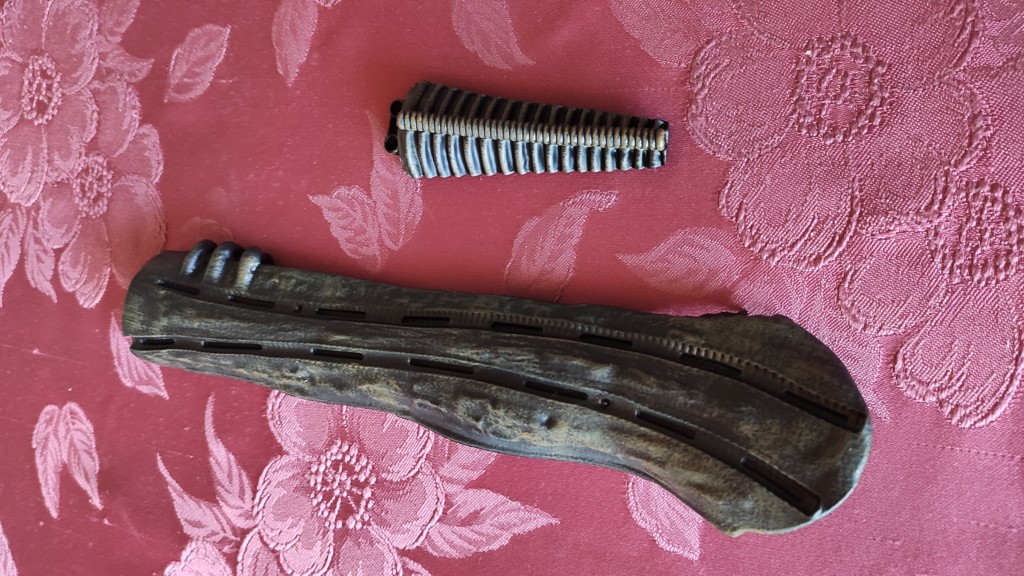

Ausgabe 34: Ein weiteres Teil des rechten Oberschenkels. Eine 2-teilige Rippe und Verbindungsstücke.
Die 2 Verbindungsstücke an das Teil des Oberschenkels schrauben.
Die 2-teilige Rippe zusammenschrauben und am Mittelteil befestigen.

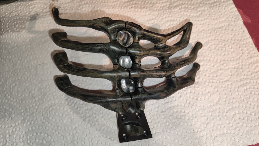

Ausgabe 35: Ein weiteres Teil des rechten Oberschenkels. Verbindungsstücke und 2 Rippen.
Das Teil mit dem der letzten Ausgabe verbinden und 2 weitere Verbindungsstücke anbringen.
Nun mit dem Bauteil aus Ausgabe 33 verbinden.
Die 2-teilige Rippe verbinden und beide Rippen am Mittelteil festschrauben.

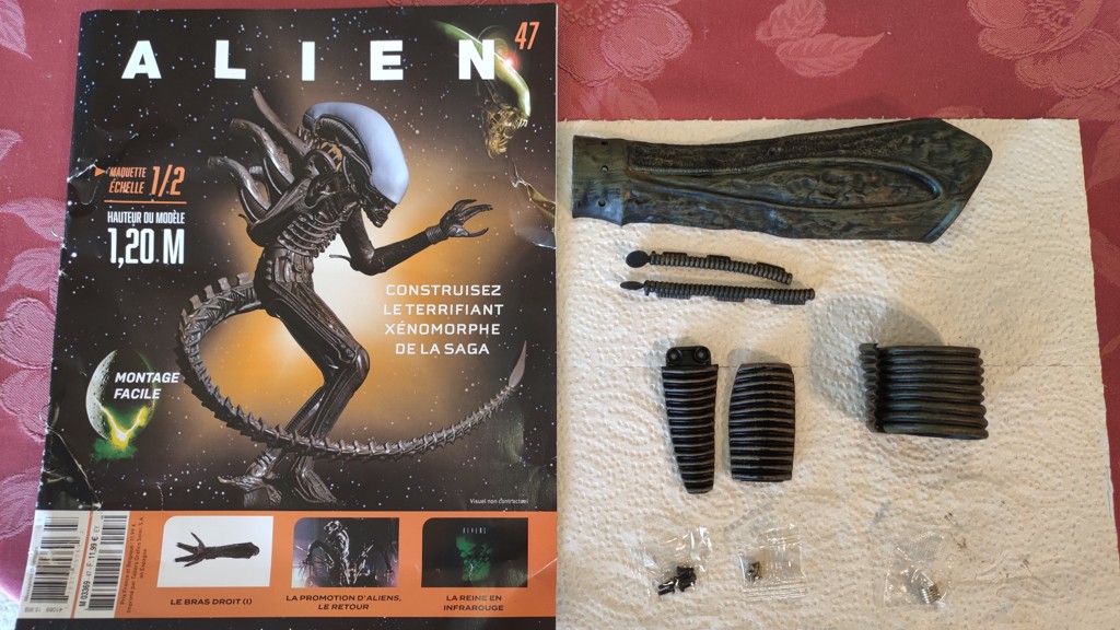

Ausgabe 37: Eine 2-teilige Rippe, Magnete und Schläuche.
Die 4 Magnete in die Haut kleben.
Die 2 Schläuche auf die Aussenseite der Haut kleben.
Die 2 teilige Rippe mit einer Schraube fixieren und mit einer weiteren Schraube am Mittelteil befestigen.

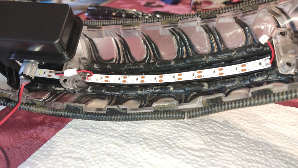

Den kurzen LED Streifen innen am Kopf festkleben.
Ausgabe 45: Der 2. Teil der rechten Hand, eine Haut und ein weiterer LED Streifen.
Den LED Streifen auf der Innenseite des Kopfes festkleben und mit dem kleinen Streifen mit dem Kabel verbinden.
Batterie anschliessen, und es leuchtet.

Ausgabe 46: Die rechte Hand und der Unterarm.
Durch das Handgelenk wird der Metallstift geschoben und dann in die Hand eingelegt.
Mit 2 Schrauben und einem Plastikteil wird das Gelenk fixiert. Und ein weiteres Verbindungsstück wird angebracht.
Die Handinnenfläche wird verklebt.
Ein weiterer LED Streifen wird in den Kopf geklebt und mit den anderen verbunden.
Nun werden die 2 Kopfhälften zusammengesteckt. Es ist nichts geschraubt, es hält so einigermasen, aber wegfallen kann er ja nicht.
Dann noch 2 Schläuche auf die Haut der Ausgabe 45 kleben.
Ausgabe 47: Die Haut des rechten Unterarms.
6 Magnete in die Haut kleben.
Dann die Haut um das Teil des Unterarms der letzten Ausgabe legen und die Magnete dort einkleben.
2 weitere Schläuche auf die Haut von Ausgabe 45 kleben.
Nun die Hand mit dem Gelenk in den Unterarm legen.
Die andere Hälfe drauf und mit 6 Schrauben fixieren.
Die 2 Hauthälften an den Arm anbringen und an der Nahtstelle auf einer Seite verkleben.
Die Handgelenkhaut an die andere festkleben.
Die 2 Metallteile zusammenschrauben.
Und auf den Unterarm stecken.

Ausgabe 50: Der rechte Oberarm.
In die 2 Teile des Oberarms jeweils 4 Magnete einkleben.
Die 2 Gummiringe einlegen.

Ausgabe 54: Die linke Hand und ein Teil des Unterarms.
Den Metallstift durch das Gelenk stecken.
Dieses nun in die Hand legen.
Und mit einem Plastikteil und 2 Schrauben fixieren. Und ein weiteres Verbindungsstück für die 2 Handhälften.
Die Innen Handfläche wird gesteckt und verklebt.

Ausgabe 56: Der linke Unterarm und eine Haut des Oberarms.
Das Teil des Unterarmes in die Haut der letzten Ausgabe legen, und 6 Magnete einkleben.
Die 2 Hälfte des Unterarms drauf, und mit 6 Schrauben verbinden.
