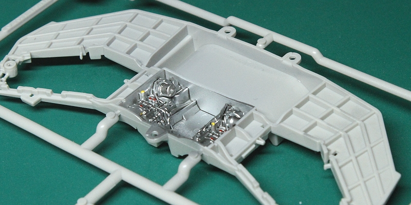

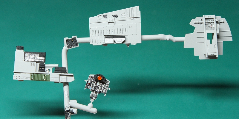

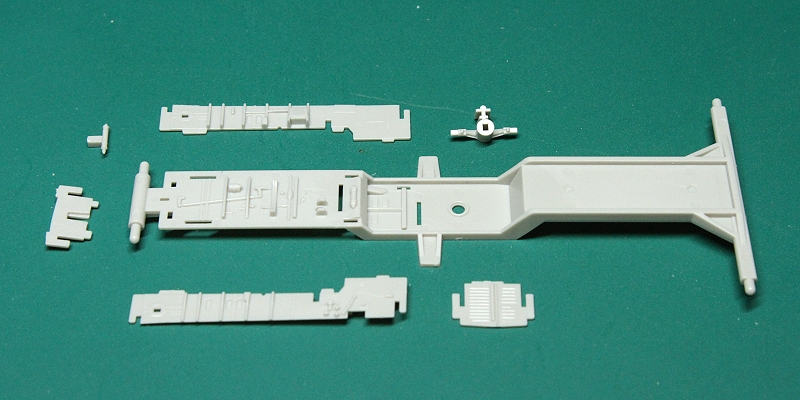

So schaut das Cockpit aus. In diesem Zustand werde ich es morgen mit Primer grau grundieren. Gleiches gilt für das vordere Amaturenbrett und die Seitenteile des Platzes vom Waffensystemofficer.
Da es heute schon n bisserl spät fürSpritzpistole (und Kompressor) ist, bereite ich noch den vorderen Fahrwerksschacht vor.

Heute Morgen wurden erstmal Cockpit ind die Instrumentenbretter von Gestern grundiert. Ebenso die Lufteinlässe der Triebwerke.

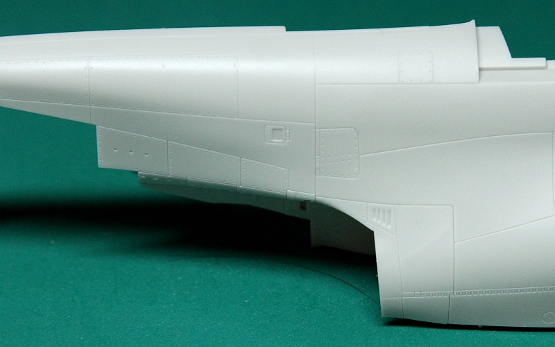

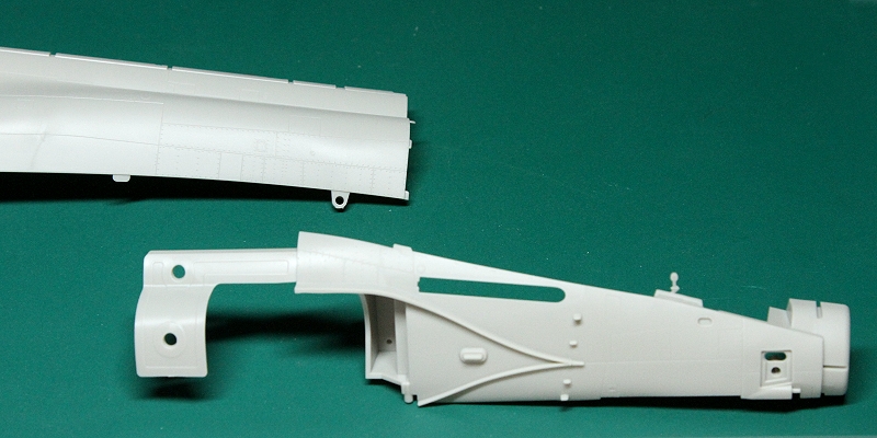

Danach habe ich mir die beiden Teile der rechten Rumpfhälfte geschnappt und zusammengefügt. Man beachte die Passgenaugkeit der beiden Teile und der 2 Einsätze (Tanksonde geschlossen und ein Panel an der Rumpfspitze).

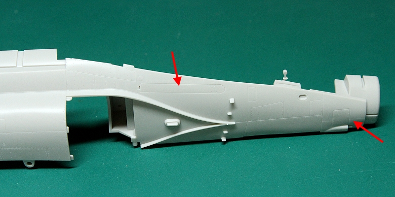

Bevor ich die linke Rumpfhälfte vom Gussast löse, wollte ich einen der vielen Punkte aufzeigen, warum mich das Modell so begeistert. Von den an sich wenigen Angusspunkten (7 Stk) sind 5 so angeordnet, dass sie später durch andere Teile abgedeckt werden (rote Pfeile). Und selbst die letzten beiden (gelber Pfeil) sind nicht wirklich sichtbar, sie werden eigentlich vom Fanghaken verdeckt (nur halt mir einer kleinen Lücke).So ist selbst bei einer unsauberen Abtrennung vom Gussast keine Stelle vorhanden, die gespachtelt und geschliffen werden muss.
Sonntag, 11. Juli 2021, 12:24

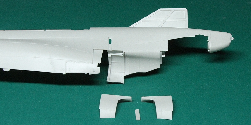

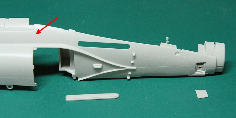

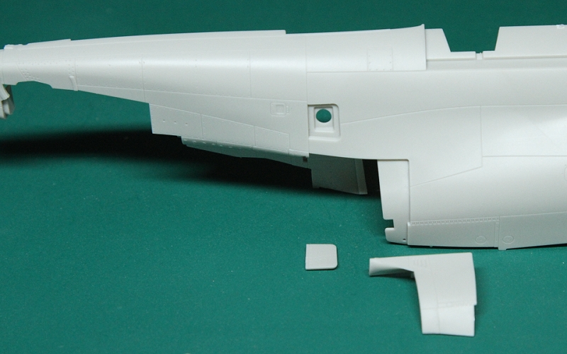

Hier noch mal die Stellen, an denen weitere Panels oder Verkleidungsteile des Rumpfes nahtlos eingefügt werden.
Und so schaut es aus, wenn die Teile eingesetzt werden. Für den Klebstoff gibt es auf der innenseite eine Öffnung oder eine kante, in der man ein paar Tropfen Extra Thin Kleber einfließen lassen kann.
Sonntag, 11. Juli 2021, 12:31
Wahnsinn! Das scheint die absolute Passgenauigkeit zu sein! Da möchte ich auch sofort ein Modell von Tamiya bauen!

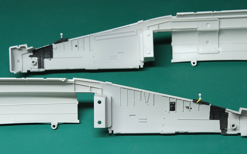

Den Sonntag habe ich mit Pinselarbeit am Cockpit verbracht. Die Innenseiten des Rumpfes im Cockpitbereich müssen auch einen Farbauftrag bekommen. Man erkennt es nur kaum, da die vorgesehene Farbe (XF-19) so ziemlich die Farbe des Kunstoffs trifft. Ein paar Details werden da mit Farbe versehen. Leider müssen die Armlehn-Armaturen des Piloten mit ihren vielen Ecken ebenfalls gepinselt werden. Das klappt mit meiner zittrigen Hand nur so leidlich. Auch die Seitenpanels des WFO-Platzes werden mit dem Pinsel verfeinert. Nur das frontale Piloteninstrumentenpanel bekommt ein Decal. Das muss mit vieeeeel Weichmacher soft gemacht werden, eher es sich anfügt. Dafür schaut's besser aus, als ich es je per Hand und Pinsel hinbekommen hätte.

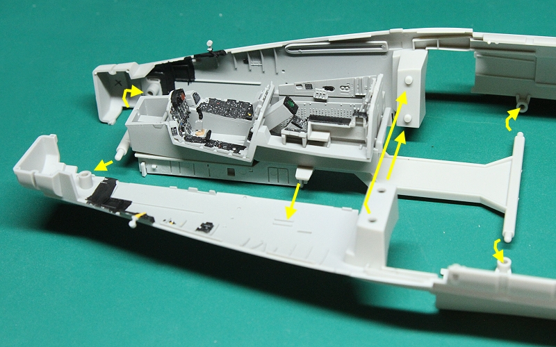

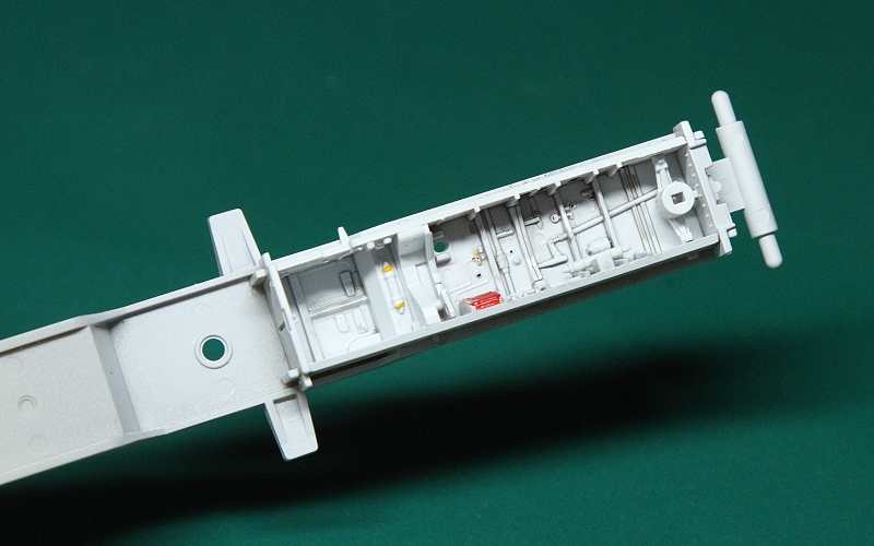

Gestern habe ich noch das Cockpit zusammengefügt. Unter dem Cockpit wird die Platte mit dem vorderen Fahrwerksschacht befestigt. Diese Platte weist ein paar seitliche Stifte auf, die in Öffnungen innen im Rumpf passen. Die beiden Rumpfhälften haben auf der Höhe der Lufteinlässe eine Art "Legostein". Diese "Legosteine" gewährleisten die genaue Passung der beiden Rumpfhälften.

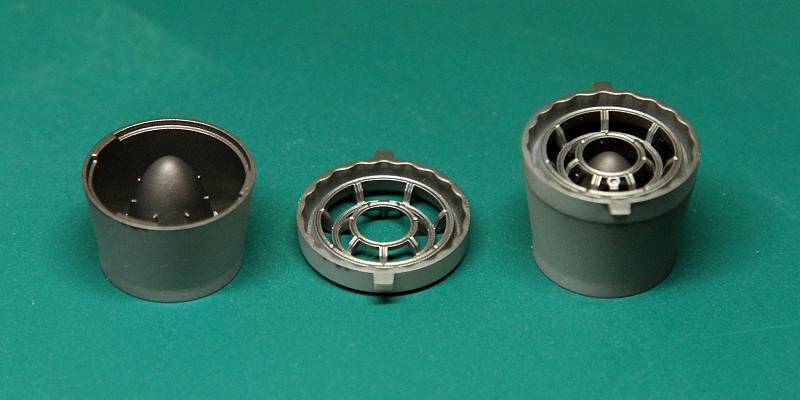

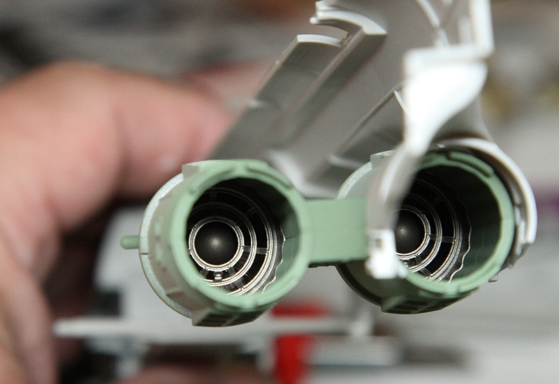

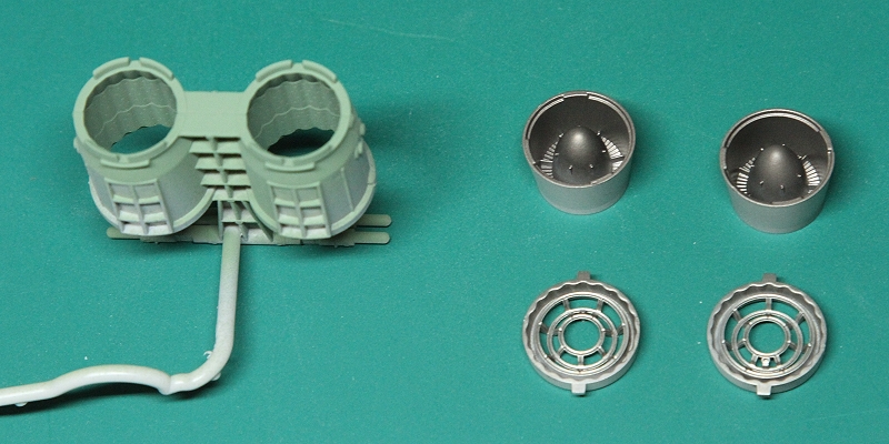

Die Triebwerksteile werden seperat lackiert und dann zusammengebaut. Ich dachte, mit die Angabe das Triebwerk innen grün zu lackieren (gemäß Bauanleitung XF-71) hätte ich Tamiya mal bei einem Fehler erwischt. Im www gegoogelt und, ich konnte es kaum glauben, das Triebwerk der Phantom ist innen tatsächlich grün. Oxidierte Kupferbeschichtung? Wie auch immer, auch das zusammengebaute Triebwerksmodul hat Passstifte für den Sitz im Rumpf. Die Metallicfarben sind von Alclad und gemischt, weil ich die beiden Farben "burned Iron" und "Aluminium" zu kontrastreich fand, habe ich sie in unterschiedlichen Konzentrationen miteinander gemischt.
Ich glaube aber, im Endeffekt wird das Innere kaum zu sehen sein. Sei's drum, der Bau macht Spaß :D

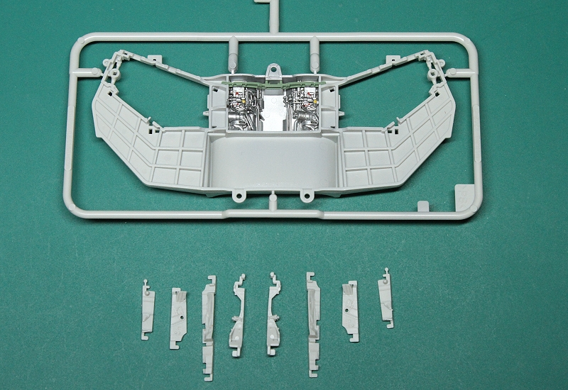

Ein bisschen weiß lackiert habe ich noch. Die oberen Flügel haben innen einen Teil der Fahrwerksschächte. Dier Mittelholm bekommt noch Seiteneinhausung des Fahrwerkschachtes, auch in weiß und letztendlich werden die Lufteinlässe zu den Triebwerken weiß lackiert. Dass die Schaufeln der Turbinen Alu lackiert werden, wird man vermutlich später auch nicht mehr sehen. Fügt sich alles fast von selbst zusammen.

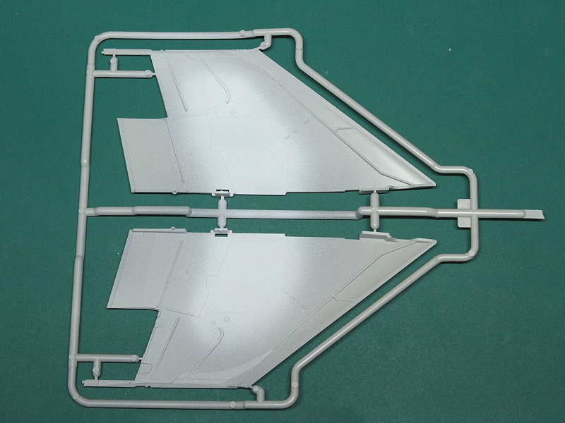

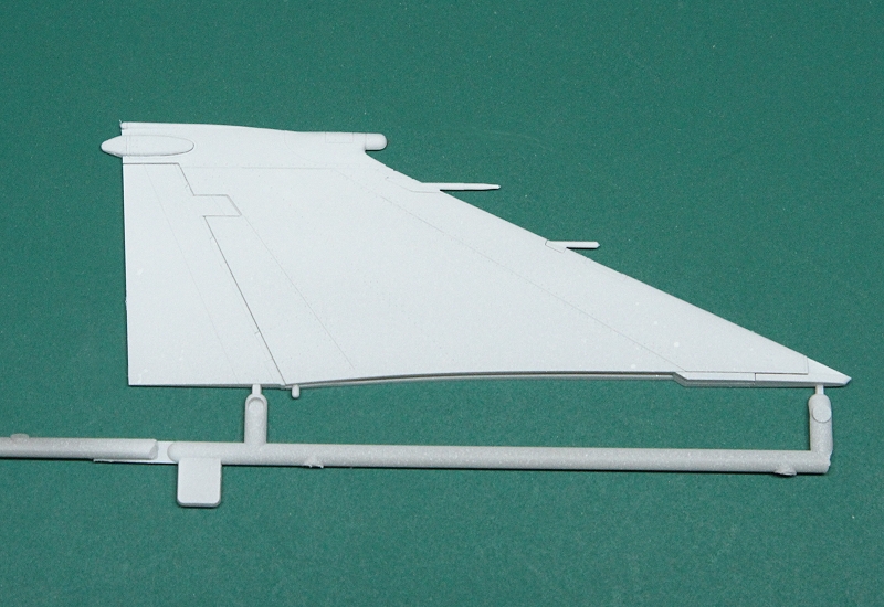

Die Finne besteht auch aus 6 Teilen und die Aufteilung lässt auf künftige andere Versionen schließen. Da die Version, die ich zu bauen plane, eh eine komplett weiße Finne haben wird, kann diese jetzt schon lackiert werden. Später kann sie auf den fertigen grauen Rumpf aufgesteckt werden. Wenn man sauber arbeitet, sollte es eine schöne scharfe Farbtrennung geben.

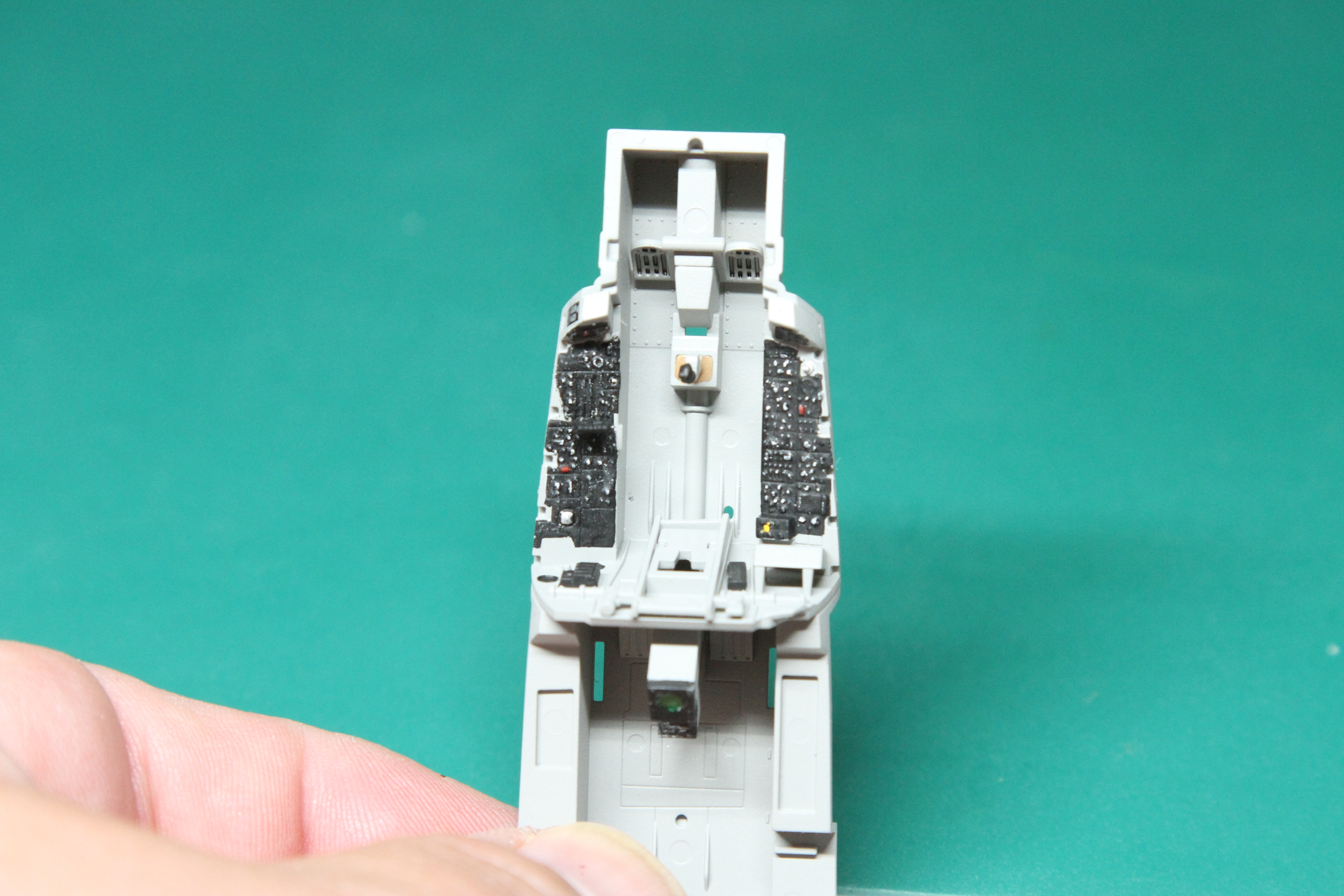

Ich wusste gar nicht, dass in der F-4 der WSO nach Steuerbord versetzt saß...

Der WSO sitzt ebenso mittig wie der Pilot. Das schaut so zur Seite versetzt aus, weil der 2.te Mann erhöht sitzt (und trotzdem weniger sieht :lol: )

schon krass wie die Bilder täuschen. Ich hätte bei diesem Bild
wirklich gedacht, dass der WSO versetzt sitzt :nixweis:

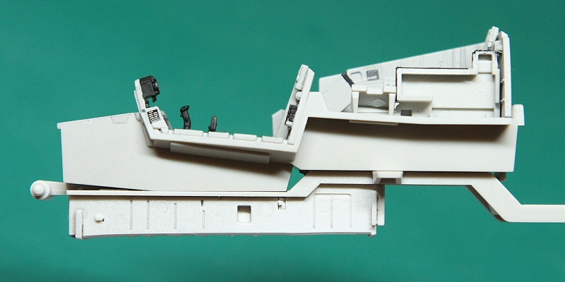

@ Ingo: Hier zwei Bilder des Cockpits, Draufsicht und Seitenansicht.

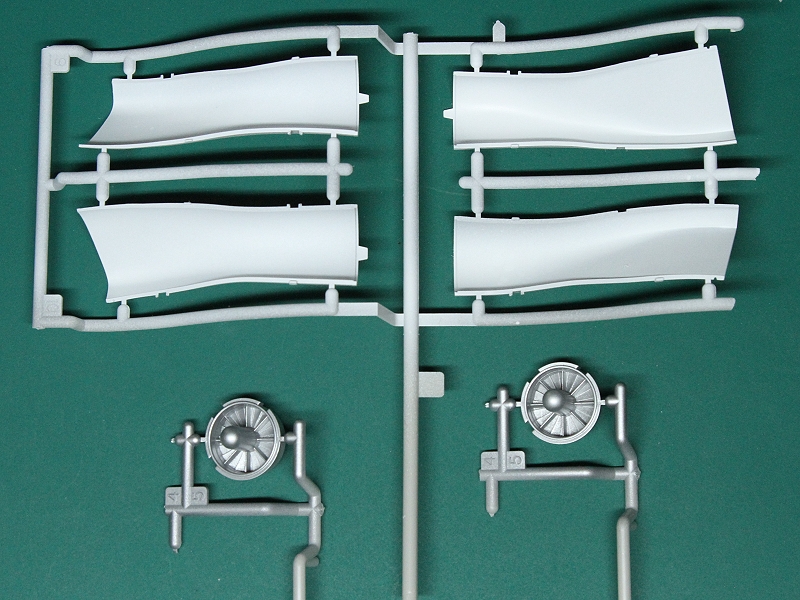

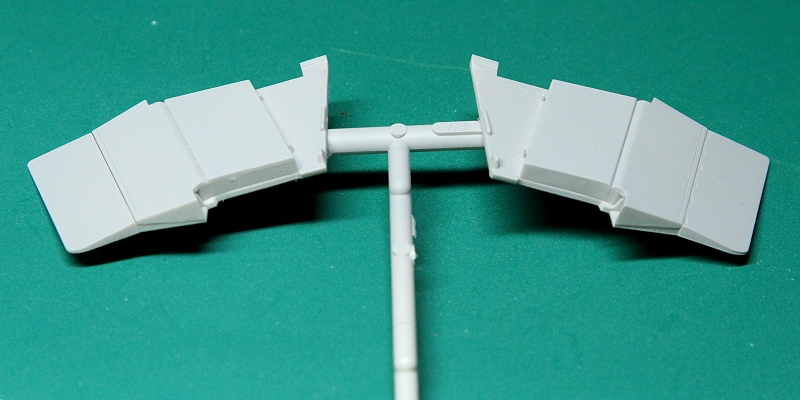

Sorry, dass ich heute nur ein Bild zeigen kann. Die beiden Lufteinlässe sind zusammengebaut. Eher unspektakulär.
