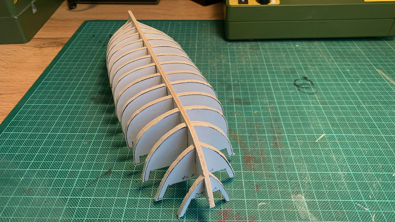

Ein Teil der Spantenrisse:

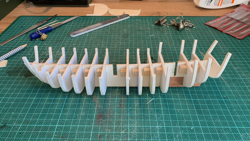

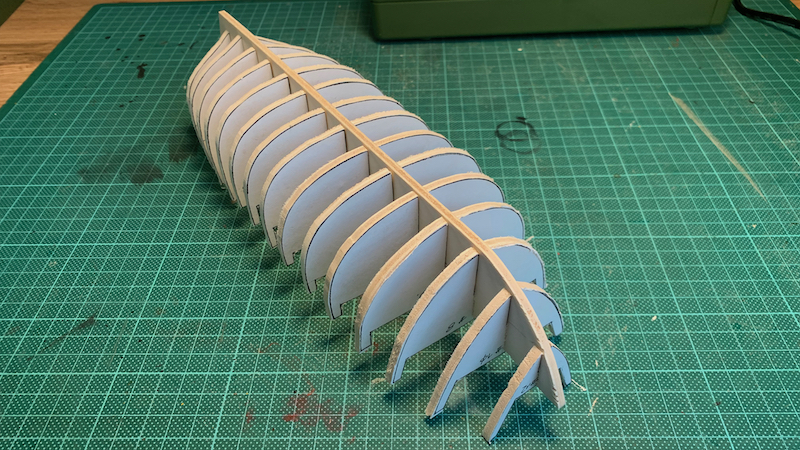

Die ausgesägten Spanten und die Rumpfplatte:
Da das Sägen nicht wirklich eine Präzisionsarbeit darstellt, müssen die Spanten mit der Feile noch nachgearbeitet werden. Beim ersten Zusammenstecken von Spanten und Rumpfplatte schaut das Ergebnis aber schon vielversprechend aus:
Es scheint ein Schiff zu werden …

Sonntag, 23. Oktober 2022, 11:57
Moin Volker,
das sieht doch schon mal vielversprechend aus :ok:
Willst du den Rumpf so bauen, oder kommen die Spanten noch auf ein Hellingbrett?

  • »VolkerZ« ist der Autor dieses Themas
Beiträge: 163
Realname: Volker
Wohnort: Krems a.d. Donau
Sonntag, 23. Oktober 2022, 14:22
Moin Ingo,
ich baue auf einem Hellingbrett.

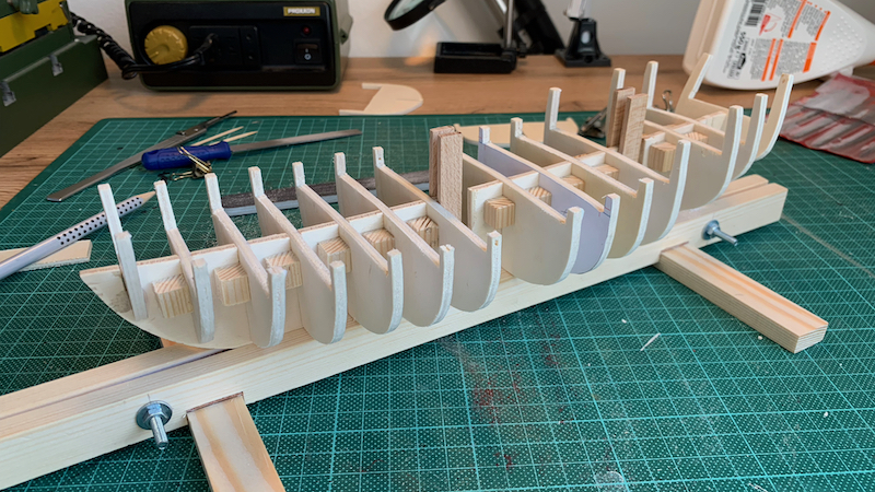

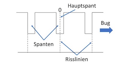

Viel Fortschritt ist ja noch nicht zu erkennen. Aber die Spanten sind jetzt in Form gebracht und mit der Rumpfplatte verleimt. Da ich die Niña ohne vorgefertigten Plan baue, läuft fast alles auf trail’n’error hinaus. So sind zwei der 17 Spanten obsolet. Ihren Platz nehmen die Masten ein. Der im Plan als solcher eingezeichnete Spant ist nicht der 17. und vorletzte, sondern der letzte Spant, also der Heckspiegel. Aber letztlich halten sich die Probleme bis jetzt in handhabbaren Grenzen.
Bei der Übernahme von Spantenrissen sollte darauf achten, dass die Spantlinien aus der Planzeichnung wie folgt liegen
- im Spant 0 (oder im Hauptstant)
- bei den Spanten hinter Spant 0 hinter den Spanten
- bei den Spanten vor Spant 0 vor den Spanten
Die Helling ist Eigenbau. Sie ist noch leicht ... verbesserungsbedürftig.

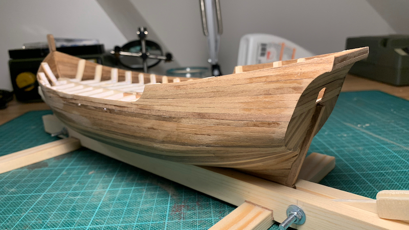

Es gibt Fortschritte an Bug und Heck. Der Bug ist im Rohbau so weit fertig. Es folgt in gleicher Manier der Heckaufbau und dann das Hauptdeck. Ich bin noch schwanger mit mir, ob ich die Deckplanken direkt auf die Spanten leime oder ob ich sie auf eine extra Deckplatte leime. Bei Verwendung einer Deckplatte könnte ich sie vor dem Beplanken in den Rumpf einleimen, oder aber, wie beim letzten Modell, außerhalb des Rumpfes beplanken und dann einleimen.

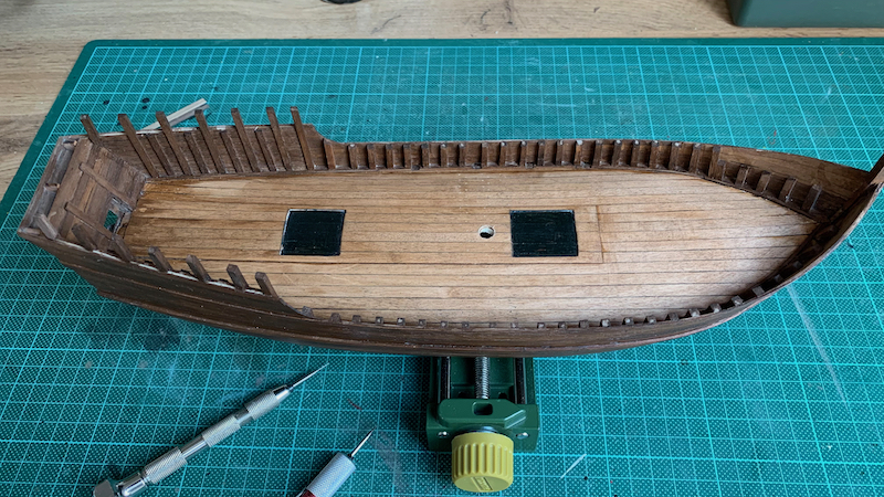

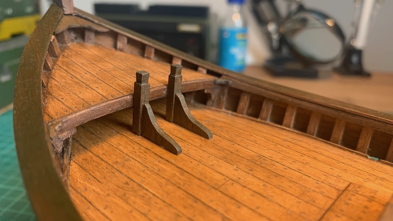

Die Dübellöcher sind gebohrt. Es sind ca. 1.000 Stück und es war eine sehr ... kontemplative Arbeit. Vor ein paar Jahren stand ich auf dem Deck der HMS Victory und habe dort nach Dübellöchern Ausschau gehalten. Sie sind eher schwer zu sehen. Deshalb bin ich stets am Überlegen, mir bei meinen Modellen diese Arbeit anzutun. Schon gar bei einem Maßstab wie 1:64. Aber es belebt das Deck und macht auch was her. Wenns gut gemacht ist.
Jedes Dübelloch wird zuerst mit einer Reißnadel gekörnt, dann mit einem 0,5er-Bohrer gebohrt und mit der Reißnadel nochmals rund gedrückt. Um das Dübelloch etwas hervorzuheben, schwärze ich dann die Bohrung mit der Spitze eines weichen Bleistiftes. Danach wird das Deck mit Klarlack versiegelt und die Dübellöcher mit Reparaturwachs im gleichen Farbton wie das Eck ausgegossen. Die Plankenstöße wurden vor dem Lackieren mit dem Skalpell ins Holz geritzt und mit dem Bleistift nachgezogen.
Weiter ging es mit der Reling für das Poop-Deck, die schon recht weit gediehen ist.

Samstag, 24. Juni 2023, 19:46
Hallo Volker,
sauber gemacht und das Deck hat eine schöne Holzmaserung, es wirkt richtig alt. (Im positiven Sinne)
Ich persönlich finde auch, dass die Dübel so ein Deck sehr aufwerten. Auch wenn's viel Arbeit macht und manche aus Maßstabsgründen diese Dübel weg lassen. Da gehen die Meinungen auseinander.

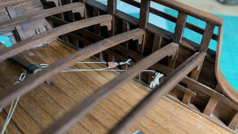

Dienstag, 4. Juli 2023, 18:06

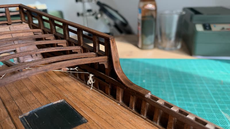

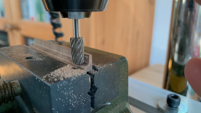

der freundlichen Aufforderung von Andreas kann ich selbstverständlich nicht widerstehen :-)
Weiter ging es also mit dem Abschluss der Reling, dem Ruder, der Ruderpinne inkl. Rudertakel sowie den Vorbereitungen für das Beplanken des Poopdecks.
Das Ruder ist aus drei Teilen zusammengesetzt. Es verjüngt sich nach hinten und unten. Als Vorbild diente, wie eigentlich alles an meinem Modell, die "Niña" aus dem Museu Maritim Barcelona. Die Metallbeschläge des Ruders sind aus Messing. Sie wurden mit der Blechschere geschnitten, mit dem Hämmerchen gerade gedengelt, gefeilt und dann zurechtgebogen. Danach wurden Messingröhrchen aufgelötet, die Bolzen aus Messingdraht eingeklebt und das ganze geschwärzt.
Die Blöcke für die Rudertakel sind selbstgemacht. Bis mir die Rudertakel gefielen, waren drei Anläufe erforderlich ...
Da es bei meiner Niña keine Schottwand unter dem Poopdeck gibt, soll die Deckkonstruktion zumindest in den groben Zügen sichtbar sein, sprich ein paar Knie und Decksbalken. Die Form der Knie wurde auf der Maschine gefräst, die Decksbalken entstanden aus zwei vorher gebogenen und dann verleimten Leisten.

Donnerstag, 6. Juli 2023, 10:55
Hallo Volker, das, was man hier sehen kann, ist wirklich "sehr leiwand"!!
Kleiner Tipp zum Fräsen: ich würde Dir empfehlen, zum Spannen der Fräser lieber die Spannzangen anstelle des Bohrfutters
zu verwenden! Dieses ist für die beim Fräsen auftretenden Querkräfte nicht ausgelegt (auch, wenn die beim Holzfräsen natürlich,
nicht so stark sind wie bei Metall)

freut mich, wenns Dir gefällt und danke für den Tipp! Nach vielen Jahren der Nutzung ist zwar noch kein erhöhtes Spiel bemerkbar, aber ich werde ab jetzt beim Fräsen die Spannfutter nehmen. Ich will das nette Teil ja noch eine Weile nutzen!

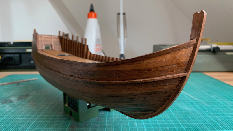

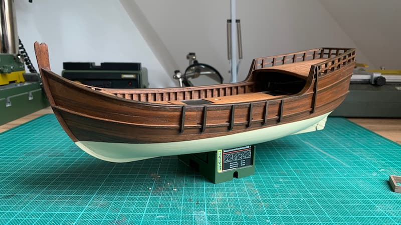

Es ging wieder wenig weiter mit der Niña. Der Unterwasseranstrich ist angebracht und die Fender ebenfalls. Außerdem erhielten eine Reihe von Leisten einen zweiten Anstrich im Farbton Nussbaum, dunkel.
Für den Unterwasseranstrich habe ich Aqua Color von Revell benutzt. Der Farbton besteht zu gut 8/10 Weiß und 2/10 Gelb, sowie ein wenig Schwarz (alle Farben: matt). Die Mischung wurde mit Wasser verdünnt und mit dem Pinsel mehrmals aufgebracht. Nach dem Trocknen kam eine Schicht farbloses Lack (ebenfalls Aqua Color, ebenfalls mit dem Pinsel) zum Versiegeln über den Anstrich. Am Bug und am Heck sowie am Ruder sind noch ein paar Pinselstriche Feinarbeit erforderlich.

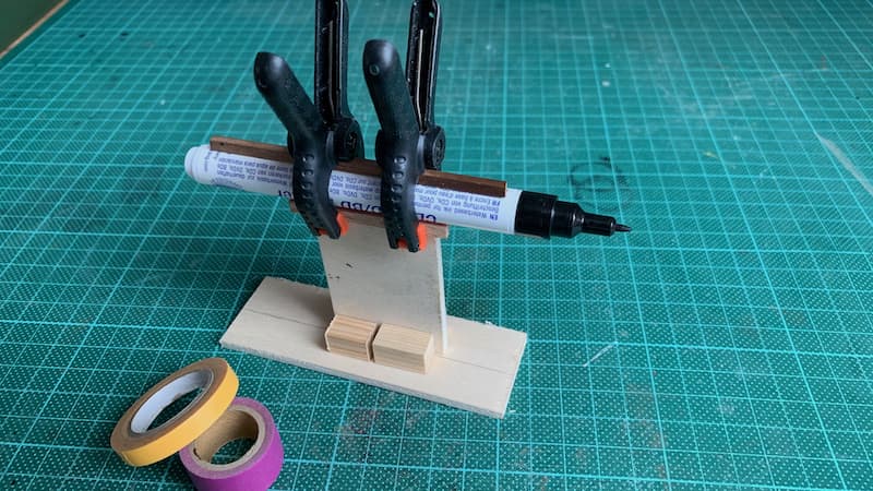

Die Wasserlinie habe ich mit einer eigens hergestellten "Vorrichtung" angezeichnet. Das Modell wurde dazu schlicht auf den Rücken (auf die Heckreling) gelegt. Für die richtige Neigung wurden unter den Bug Holzreste gelegt. Danach wurde die Wasserlinie mit Tape abgeklebt.
Jetzt bin ich am Überlegen, ob der Unterwasseranstrich (zwecks Atmosphäre) noch ein wenig gealtert wird.
Die Fender waren eine sehr kontemplative Beschäftigung für den frühen Morgen und späten Abend von jeweils drei Tagen. (Auf meiner Werft unterm Dach herrschen tagsüber mehr als 32 °C.) Die Schräge der Fender wurde auf der Maschine gesägt, die Aussparung für das Barkholz wurde gefräst. Dann wurde die Rundung am unteren Ende gefeilt. Danach wurden die Aussparungen für die anderen Leisten, angezeichnet und gefeilt.
Schließlich erhielten die Reling, das Barkholz, die Fender und weitere Leisten einen zweiten Anstrich im Farbton Nussbaum, dunkel, womit der (eher langweilige) Rumpf nochmals an Leben gewinnt.
Das Tool zum Anzeichnen der Wasserlinie:

Dienstag, 25. Juli 2023, 13:32
Hallo Volker!
ein sehr schönes "Spiel" der einzelnen Holzfarben, mal dunkler, mal bisschen heller.
Dadurch, dass die obere Hälfte alt wirkt, würde ich persönlich unterhalb der Wasserlinie auf jedenfall noch etwas altern lassen.
Unterhalb der Wasserlinie sieht es wie neu aus, das würde sich beißen.
Meine persönliche Meinung, vll hilft dir das bei deiner Entscheidung.
Andreas
Beiträge: 163
Realname: Volker
Mittwoch, 26. Juli 2023, 19:24
Hallo zusammen und hallo Andreas,
ich denke auch, ich werde das Unterwasserschiff altern. Mal sehen, wie ich das anstelle. Einen fixen Plan hab ich noch nicht. Der Farbton (stark verdünnte Aqua Color) wird wohl ein dunkleres Braun. Auftragen mit einem Tuch? Auf jeden Fall muss der Rumpf vorher nochmal mit Klarlack versiegelt werden, um bei Misslingen die Alterung wieder abwaschen zu können.
Die Niña bekam heute ihre zwei Ladeluken und die zwei Knechte vor dem Backdeck. Mit Ausnahme der Lukendeckel (aus Ahorn) ist alles aus Nussbaum, gebeizt im Farbton Nussbaum. Die Tampen an den Lukendeckeln sind aus schwarzem Nähgarn. Das Garn habe ich über einer Kerze abgeflammt, gewachst und nochmals über die Kerze gezogen.
Eine Ladeluke entsteht:
Die fertigen Luken:
Die beiden Knechte:
All together:
