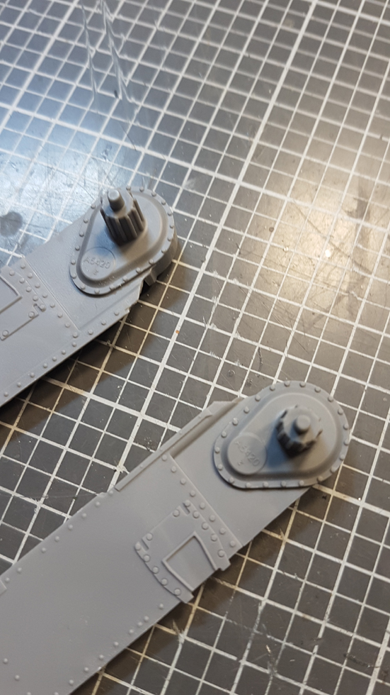

Wie fast bei jedem Panzer starten wir mit dem Laufwerk. Hier dann mit der Aufnahme für die Treibräder. Man erkennt auch deutlich die superschöne Detaillierung der Oberflächen. Die Schrauben sind wirklich sechseckig:

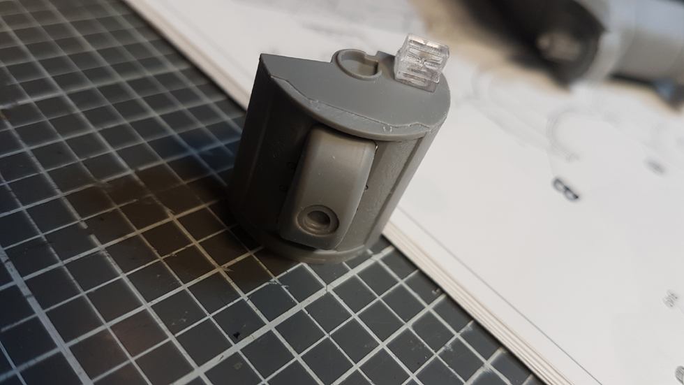

Die Treibradaufnahmen am Rahmen angeklebt. Diesmal schleife ich auch nicht die Gussmarkierungen ab, wie bei meinem M48 :pfeif:

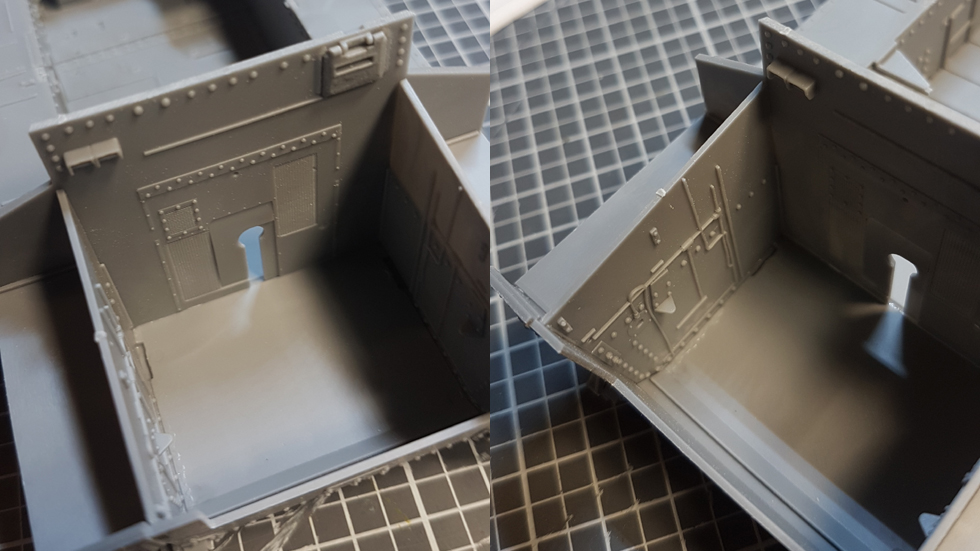

Vorderteil(e), Seitenteile und der vordere Boden:

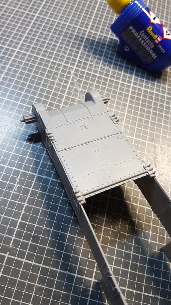

Dann das hintere Bodenstück:

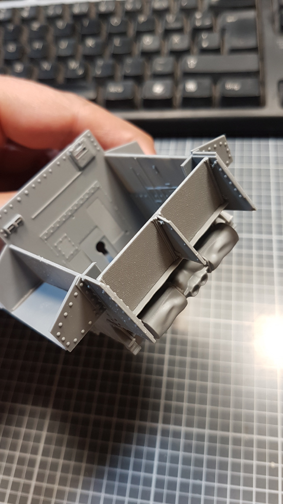

Der Motorraum ist auch innen sehr schön und detailreich gestaltet:
Nutzt nur nix, da kommt ein Deckel drauf :D

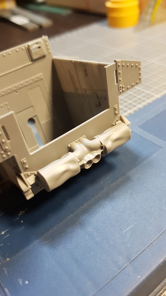

Auch die Abgasanlage besteht aus 7 Teilen:
Und auch sie wird hinter weiteren Teilen verschwinden ;)

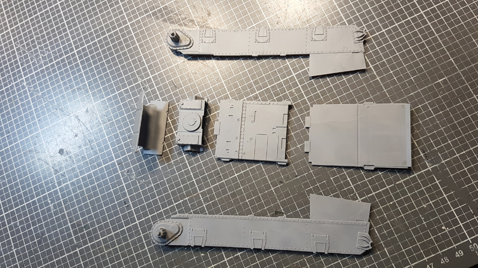

Weiter ging es mit den Kettenabdeckungen, links und rechts je ein Teil:
Am Heck wurden ein paar Teile angebracht. Hier wieder sehr detailliert, ein sehr fein gespritztes Gitter:

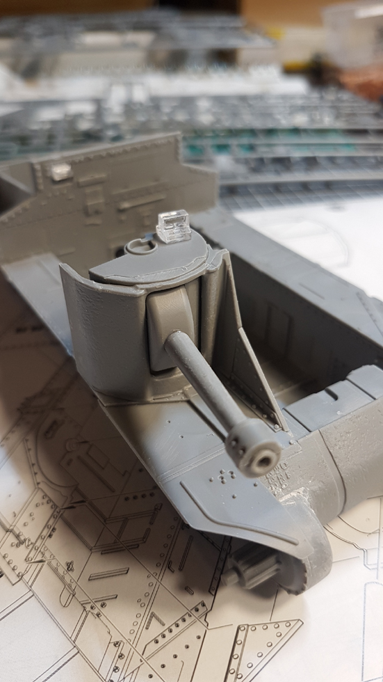

Dann die Aufnahme für die 75mm Kanone:

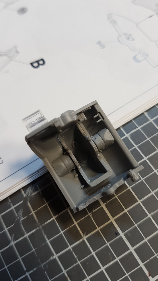

Innen dann der bekannte Teilewucher. Schildzapfen und deren Lager, Boden und Decke jeweils einzelne Teile, manchmal sogar zwei (Schildzapfenlager). Dafür wieder sehr detailliert. Die Schildzapfen sind mit einer Verschraubung dargestellt:
Kasematte und Abschlussblech dagegen schon fast langweilig, nur drei Teile :D

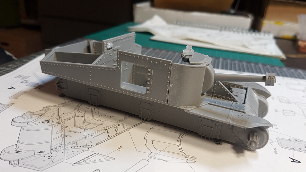

Mal lose zusammengesteckt (schon mit Rohr). Man erkennt den sehr begrenzten Seiten-Richtbereich:
Dann die Seitenwand. Ein Wunder, ein einzelnes Teil:
Und das komplette Tagewerk:
Jetzt wird es ein wenig heikel. Ich muss die Kasematte mit dem Seitenteil spachteln und schleifen, ohne die Nieten auf dem Seitenteil zu beschädigen. Ob mir das gelingt bzw. gelungen ist, zeige ich euch beim nächsten Mal.

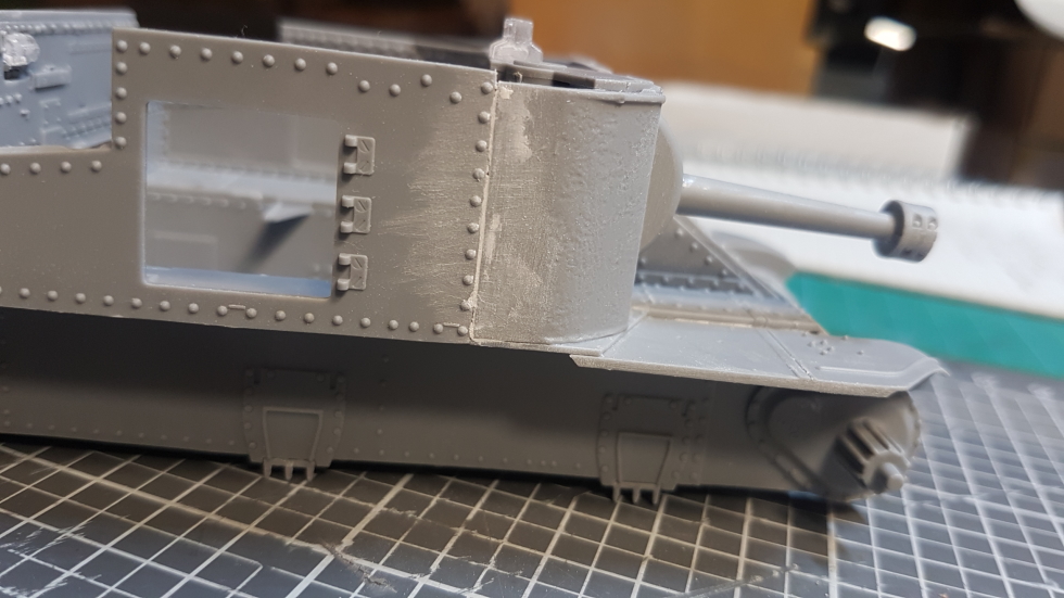

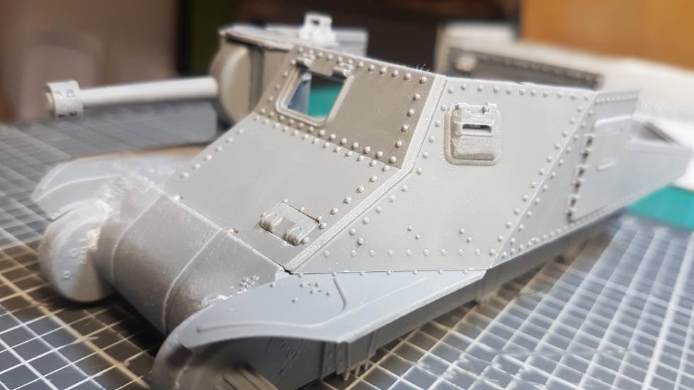

Gestern war es dann soweit und siehe da ... es hat geklappt:

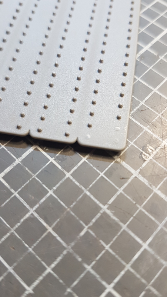

Dann ging es weiter an Backbord und Bug. Die Scharniere für die Klappe hätten laut Anleitung eigentlich entfernt werden sollen ... ?( :du: Nö, Mir gefallen sie und darum bleiben sie dran.
Der Übergang zum Eckteil hat nur einen sehr kleinen Spalt, sollte also gut zu schließen sein:
Die Front hat eine sehr gute Passgenauigkeit. Nur im Drei-Länder-Seiten-Eck (Front - Seite - Kettenabdeckung) muss ich mal schauen, das sieht so noch ein wenig komisch aus. Aber vielleicht kommt da noch was hin?

@feuermann6147
Die mühsame Spachtelei an der Seite hättest du dir nicht antun müssen. Beim Original war dort tatsächlich eine Fuge.
Die seitliche Panzerplatte war mit der gegossenen Geschütznische vernietet. Siehe Bild : KLICK MICH
Je nach Qualität des Gussteiles war die Fuge mal feiner, mal grober. Was MiniArt hier bietet, ist also im Rahmen des Möglichen.
Viele erhaltene Exemplare haben dort eine Schweißnaht erhalten, warum auch immer (nur der M3A3 hatte eine geschweißte Hülle). Original beim M3A5 war aber die Fuge, eben weil nur vernietet.
Hmmm, aber beim Original lief der gegossene Geschützteil auf jeden Fall hinter die seitliche Panzerplatte. Muss ja, sonst kann man nicht nieten. Die Seitenplatte lag also auf der gegossenen Kasematte auf. Da beim Modell aber die Kasematte vor dem Seitenteil endet muss der entstehende Spalt gespachtelt werden, sonst könnte man nach innen rein schauen. Aber jetzt ist der Spalt eh schon zu und auf der anderen Seite werde ich den kleinen Spalt so lassen, da macht es Sinn 8)

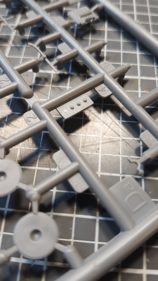

Diese Sechskant-Schrauben sollen eigentlich aufs Modell:
Ich hab lieber die 0,8mm aus dem Aftermarket genommen:

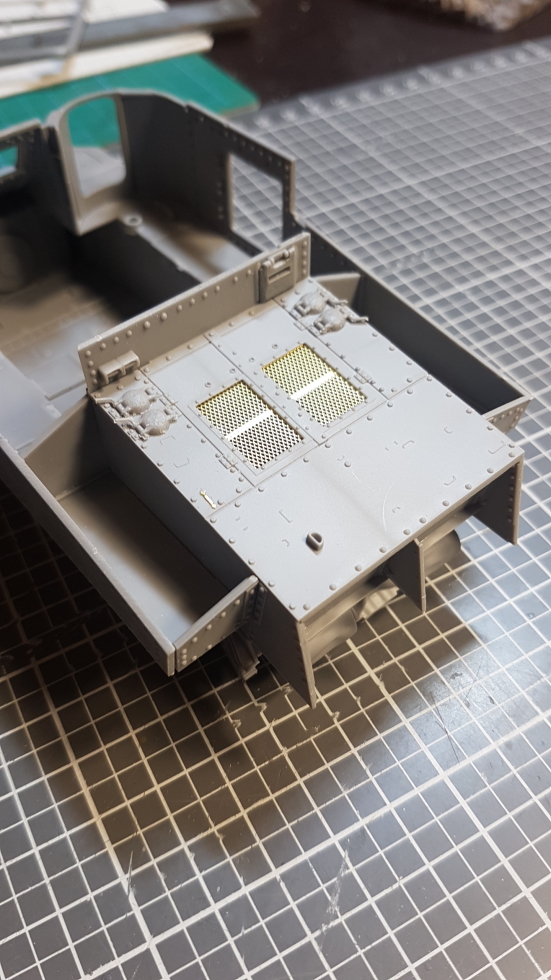

Als nächstes wurden ein paar Ätzteile verbaut. Motorgitter samt Querstrebe:
Und so der Anblick von oben. Sieht schon ganz chic aus:
