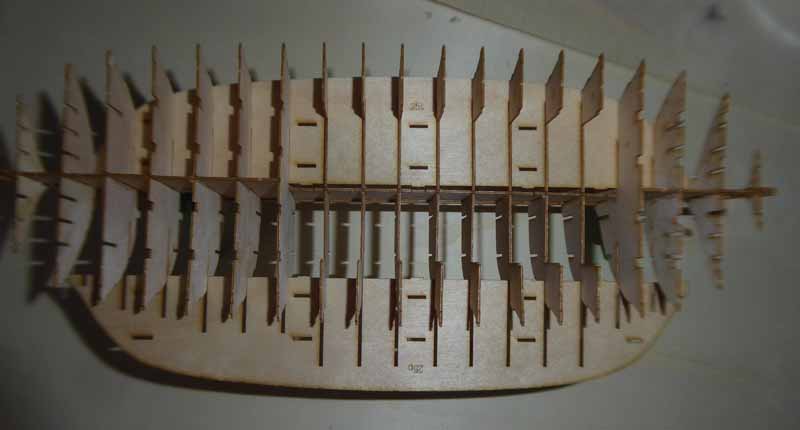

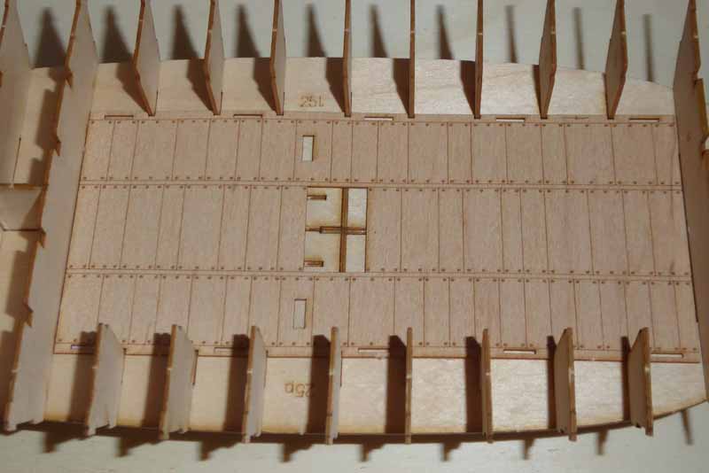

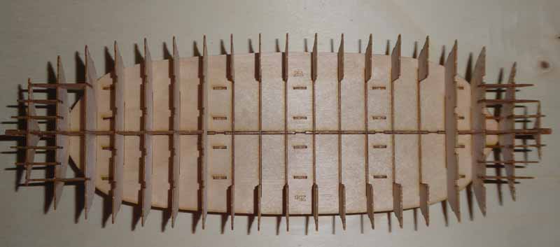

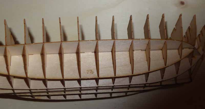

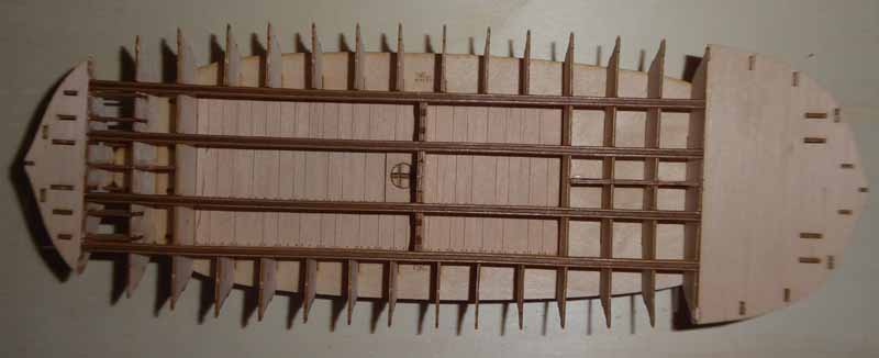

Spanten, Verstrebungen
Am 13.11.22 habe ich die Spanten eingeklebt, dabei muss man aufpassen,
daß man nicht zuviel Klebstoff verkleckert, weil sonst später die 2
Hälften eines Decks sich nicht richtig bis zur Mitte schieben lassen.
Das ist vom Hersteller recht exakt gemacht! Es folgten Verstrebungen
(gibt es da einen Fachbegriff dafür?).
Ob das jetzt mit den Fotos so klappt, daß man sie ohne Anklicken zu müssen, im Beitrag sieht?
Nein, klappt nicht. Ich lade sie hoch und klicke dann auf dieses Textseitensymbol, um sie im Beitrag anzeigen zu lassen. Was mache ich falsch? ;(
Sieht so aus, als habe ich es jetzt doch mit dem Einstellen der Fotos begriffen. :)

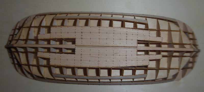

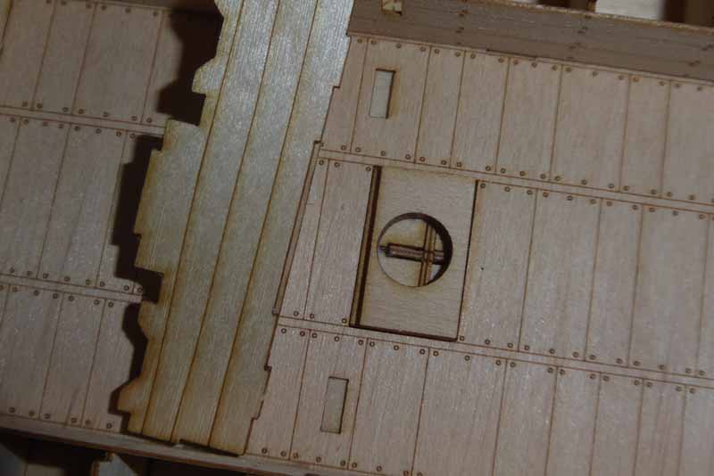

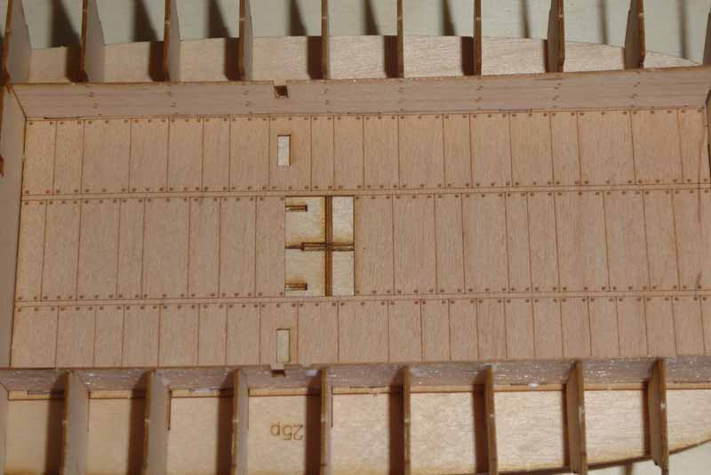

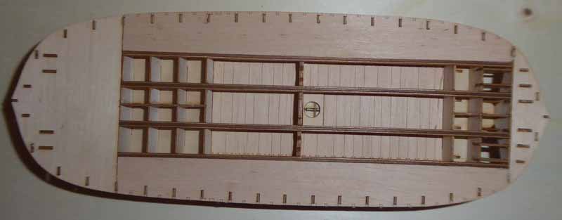

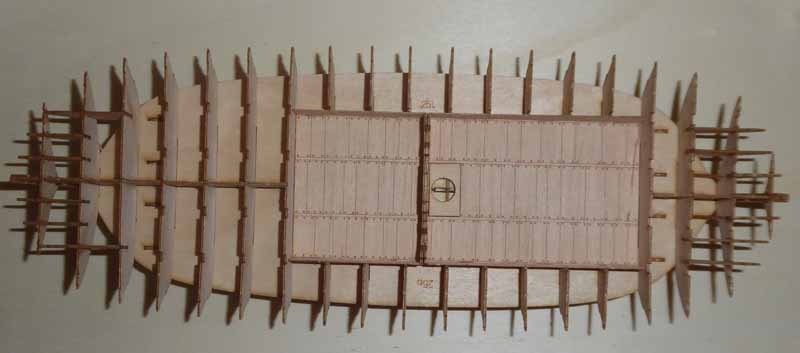

Am 14.11.2022 habe ich den Boden des Decks, die inneren Seitenwände und die Halterung für den Mast eingeklebt. Der Boden ist nicht aus einzelnen Brettchen, sondern am Stück (und ziemlich dünn).
Manche Teile muss man, wie PietPieterszoon schon schrieb, aus mehreren Schichten zusammenkleben. Wobei sich hier die Schichten teilweise leicht voneinander unterscheiden.

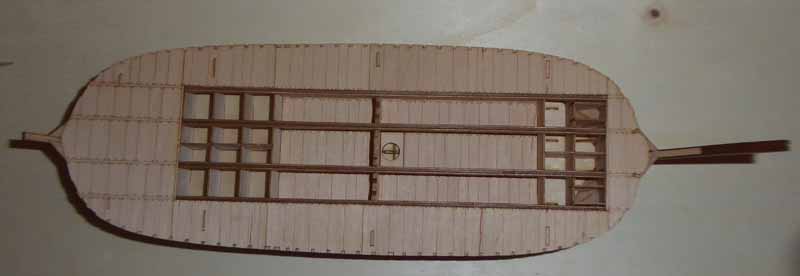

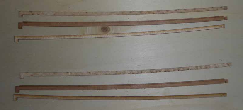

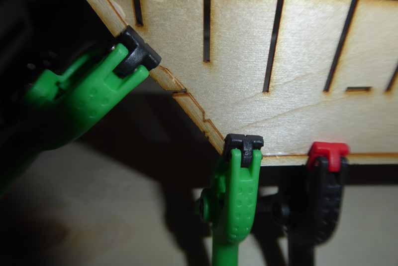

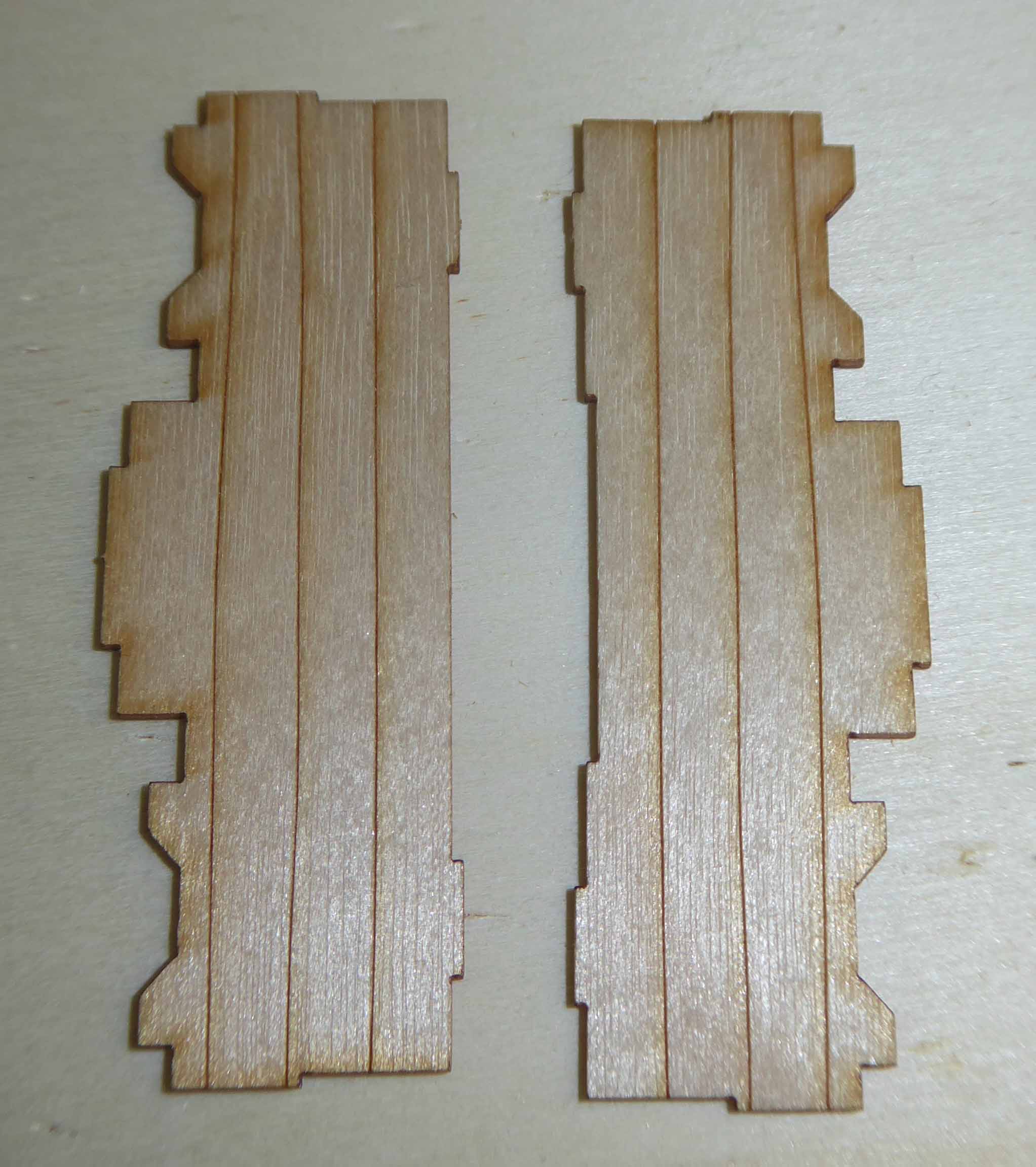

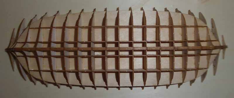

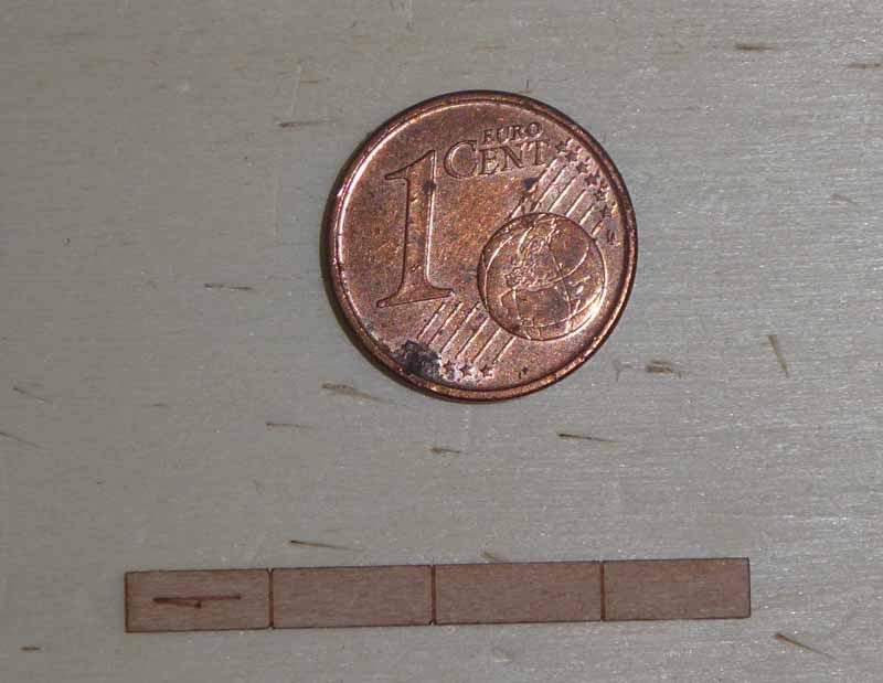

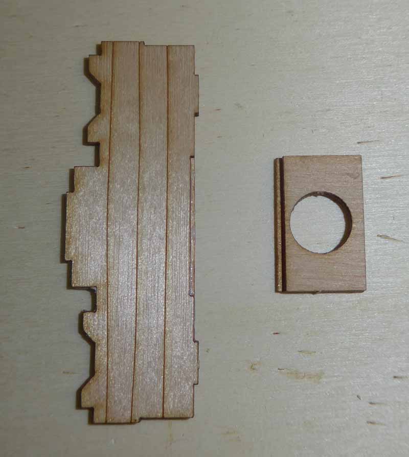

Am 18. habe ich Verstrebungen angebracht, sie mussten aus 3 Schichten zusammengeklebt werden, wobei die mittlere Schicht etwas anders geformt ist. Vielleicht kann man das an den Fotos erkennen:

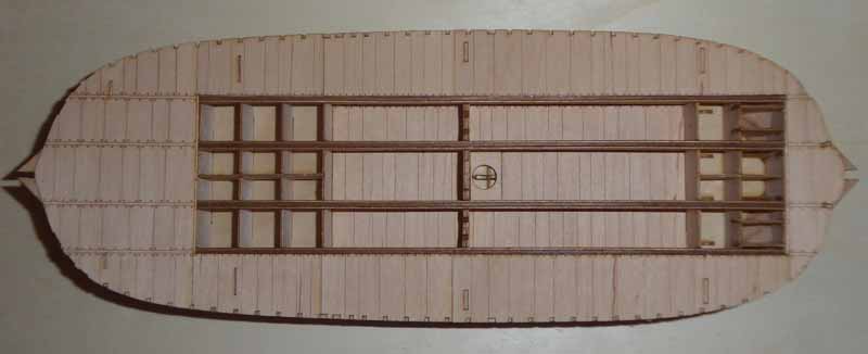

Danach weitere Böden eingebaut und man sieht, ob man exakt oder weniger exakt gearbeitet hat: :(
Aber ich baue weiter:
Gruß, Yachia

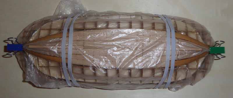

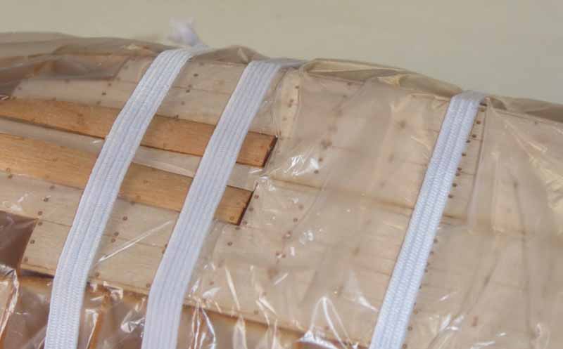

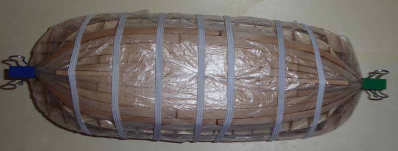

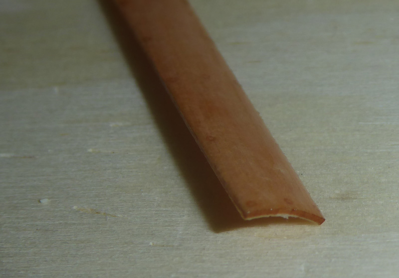

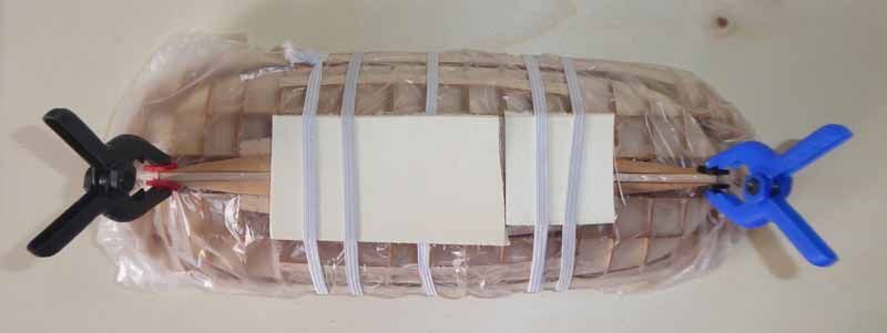

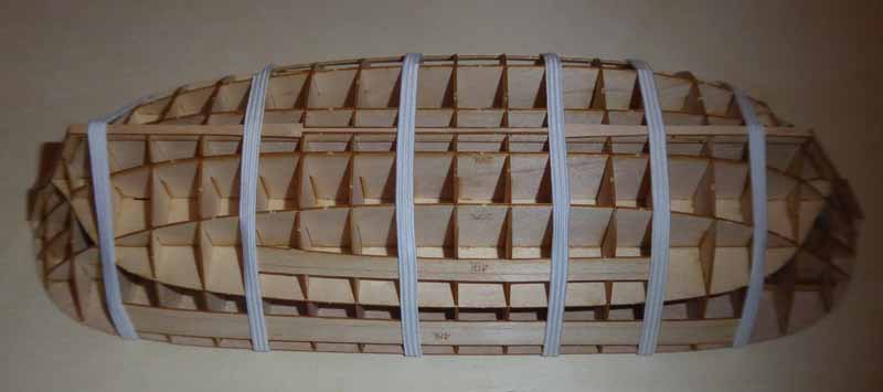

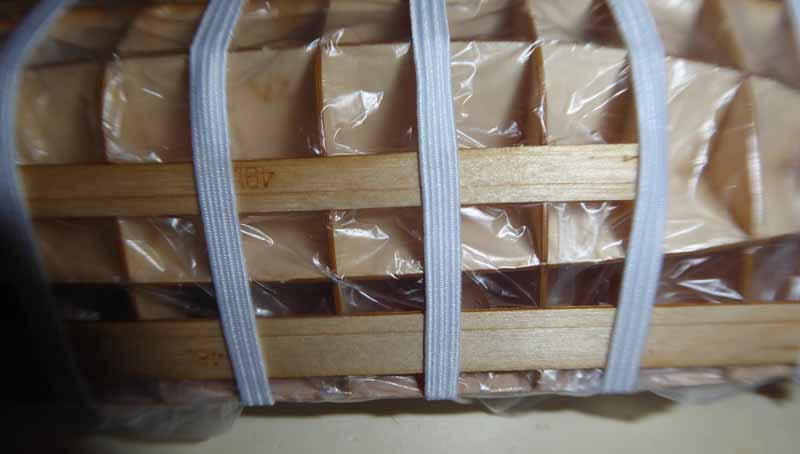

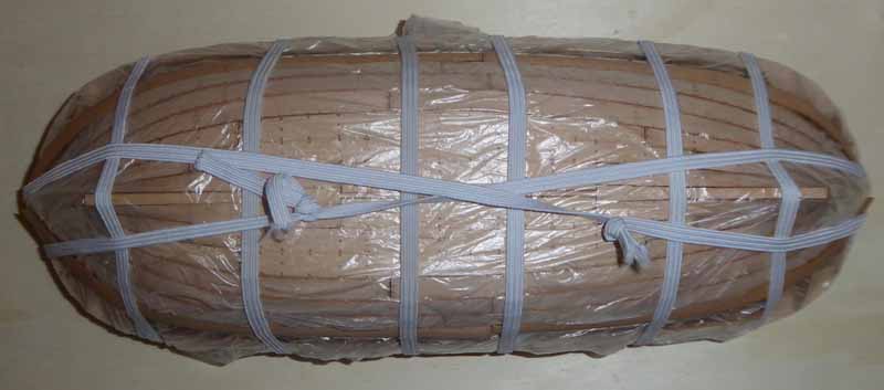

Eine Kogge in einer Mülltüte - oder wie man Planken auch biegen kann

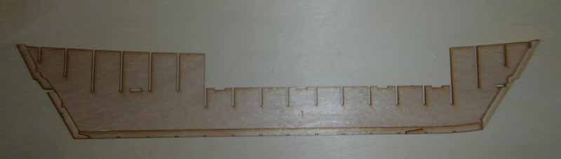

am 19.11. habe ich mich an die ersten Planken rangewagt. Zuerst wird der Kiel mit Planken beklebt. Das ging ja noch, weil die muss man nicht biegen, aber teilweise hauchdünn:
So sieht das dann aus:

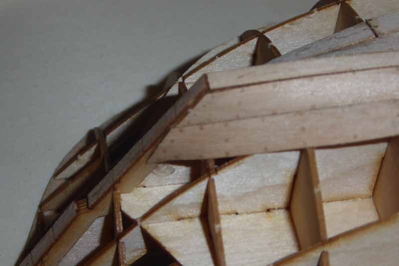

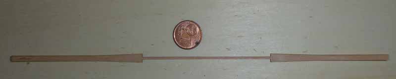

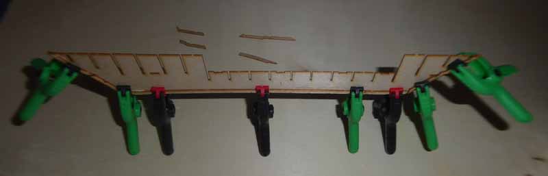

Es folgen 4 Hilfsplanken, etwas "kräftiger" und die ersten, die gebogen werden müssen. Ich habe sie gewässert, die Kogge in einem Müllbeutel gepackt (damit sie nicht feucht wird) und die Planken an ihrer zukünftigen Stelle positioniert und trocknen lassen:
Hat, so wie es aussieht, funktioniert:
Zum Ankleben durfte die Kogge wieder aus der Mülltüte raus:

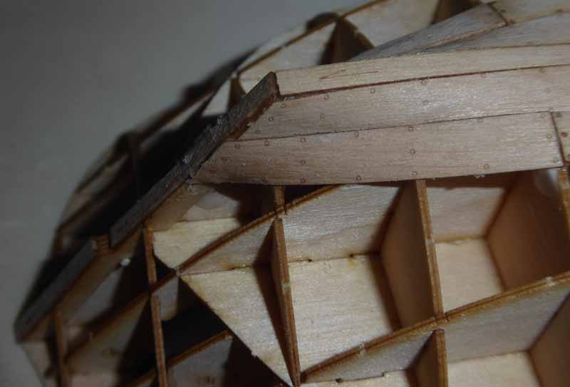

Leider hat ein Deck etwas unter einem der Gummis gelitten :( :
Die Hilfsplanken sieht man später nicht mehr, sie sind in Vertiefungen der Spanten verlegt:

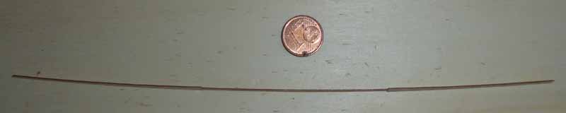

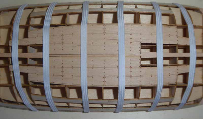

Jetzt müssen die ersten "richtigen" Planken angebracht werden, es sind 3 Reihen pro Seite zusammen an einem Stück, hier erstmal nur "trocken" verlegt:
Ich habe sie gewässert und ein bisschen zu lang im Wasser gelassen, die Planten sind so dünn, daß man mit dem Wässern aufpassen muss. Dieses Stück rollte sich leicht von Back- und Steuerbord her in Richtung Kiel, aber an der Unterseite, wo diese Planken hinkommen sollen, ist das Boot nur wenig gebogen. Ich hatte überlegt, ob ich das Teil zwischen zwei Holzplatten gepresst trocken lasse, dann erneut nass mache und es schneller aus dem Wasser hole. Aber ich hatte nicht wirklich Lust drauf. Und so klemmte ich das mit einem kleinen Holzplättchen zum Trocknen an der späteren Position fest:

Moin Yachia, ich find's gut, dass Du eigene Methoden (hier also das Plankenbiegen) ausknobelst und -probierst. Dein Modell eignet sich gut dafür, mal von Bewährtem abzuweichen und die verschiedenen Wege zu vergleichen. Weiterhin gutes Gelingen. Klaus
Freitag, 25. November 2022, 17:43
ja, PietPieterszoon, ich probiere aus, wobei ich bei diesem Modell vermutlich bei der Mülltüten-Methode bleiben werde und nicht noch anderes ausprobiere. Du hast ja meine ich auch geschrieben, daß das Material schnell schrumpelig wird, wenn man es warm biegt, oder? Ich müsste das in Deinem Baubericht suchen.

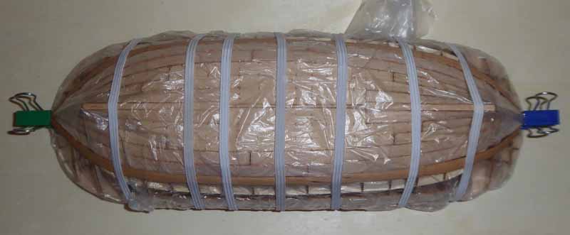

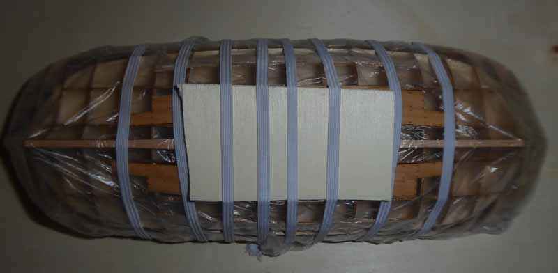

Am 20.11. habe ich weiter Planken gesetzt. Das erste Teil, das mit dem Brettchen oben drauf, hat gepasst.
Und so ging es weiter: Planken kurz wässern, Kogge in die Mülltüte, positionieren, trocknen lassen, Kogge wieder aus der Mülltüte aus, Planken kleben.
Wobei man da aufpassen muss, daß man nicht zu lange wässert, denn die Planken sehen sonst aus wie Zimtstangen oder so:
Und das war es dann für den 20.11.:

langsam, Plankenreihe für Plankenreihe geht es weiter. 22.11.2022:

Wie so oft, endet der Tag für die Kogge (vorübergehend!) in der Mülltüte. Aber dieser öffentlich zu sehende Baubericht ist auch für mich selber, zur Dokumentation.

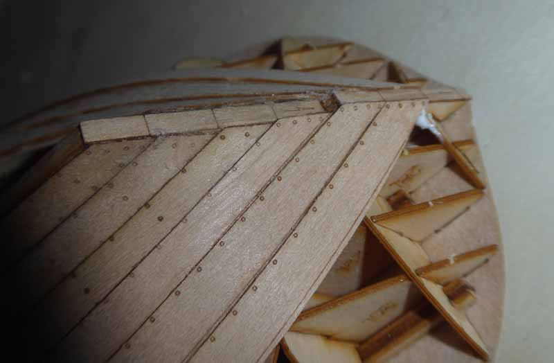

am 26.11. folgte eine weitere Reihe Planken:

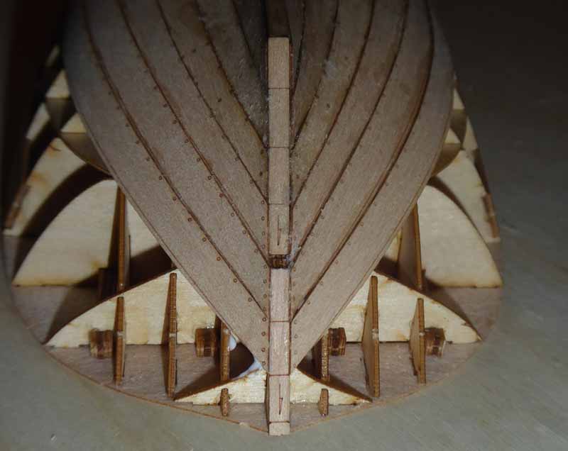

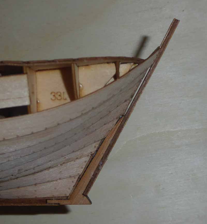

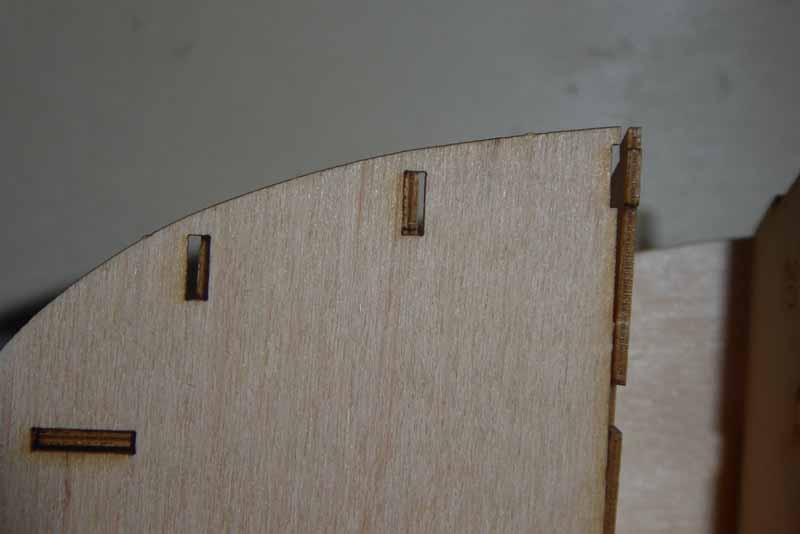

am 28.11. habe ich das Deck beklebt und den Kiel und Steven angebracht:

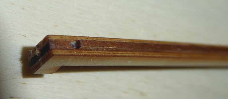

Das waren auch wieder mal Teile, die man aus mehreren Schichten auf ihre Dicke bringen musste:
Da ist nun jeweils vorne und hinten ein Spalt. Wenn ich wüsste, daß dieser Spalt mir nicht später beim weiteren Bau irgendwann um die Ohren fliegt, würde ich drüber wegsehen, ihn am Schluß vielleicht etwas verfüllen:
Gruß, Yachia
