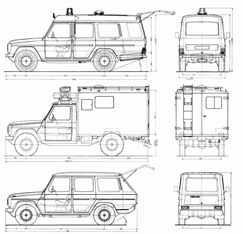

Nur eines wundert mich, warum du den Koffer so Pie mal Daumen gemacht hast, auch wenn der nur vorläufig ist.
Du hast doch die Abmessungen alle in der Zeichnung, die du nur abnehmen und umrechnen musst.
Weil der Probebau nicht wichtig war, bzw. nur dazu dient um zu sehen ob die Proportionen stimmig wirken oder nicht.
Das geht leider nur bedingt, Bernd. Die Zeichnung ist klein, die darauf angegebenen Abmessungen nicht lesbar und der Binz-Koffer darauf sitzt tiefer als wie der Zeppelin-Aufbau des Original SAN's. Diese Zeichnung auf 1:24 skalliert habe ich und so kann ich da auch die Abmessungen vom Radstand und Gesamtlänge mit einem Lineal abnehmen, auch habe ich daran die Dicke der B-Säule ermittelt. Aber beim Aufbau geht das nicht, ich weiß noch nicht einmal ob der Zeppelin-Koffer genauso lang ist wie der von Binz, genauso kann ich auch die Höhe nur schätzen weil der Zeppelin ein Flachdach hat und der Binz ein gewölbtes.
Wo es möglich ist verwende ich also den Blueprint, aber beim Koffer muss ich immer einen optischen Abgleich mit Original-Bildern machen, geht nicht anders. Und deshalb das mehr oder weniger nur über den Daumen gepeilt, hätte ich die exakten Abmessungen würde ich natürlich diese hernehmen :) .

Willkommen an Bord. Das Modell kenne ich und brauche keine Abmessungen davon, und nach der Ausmusterung dürften alle SANs eine Umwandlung zu WoMo's vollzogen haben. Davon habe ich auch einige Bilder die mir beim Bau hilfreich sein werden, gerade was die Dachgestaltung angeht findet man so gut wie keine aus der Y-Zeit.
Ab und zu wird auch mal ein Koffer solo angeboten, vielleicht weil der besser vor Rost geschützt ist als so ein G, gerade die älteren Ausführungen blühten mit der Zeit ganz schön auf wenn man sich nicht fortlaufend darum gekümmert hat.

Blueprint zur Hand und tatsächlich, auch da stehen die Reifen über dem Rahmen, das ist aber eine Zivilvariante. Der Basis-Kit ist ja auch ein ziviler, also mal schnell die Räder auf die Vorderachse gesteckt:
Wenn ich da die Knickkante weiter über das Radhaus führe kommt die Linie genau an der Reifenkante zu liegen, und beim SAN ---> https://www.panzer-modell.de/referenz/in…lf_san/009g.jpg liegt die obere Reifenkante deutlich unterhalb der Knickkante. Also ist der Y-Krankenwagen höhergelegt, das hatte ich so nicht auf dem Schirm. Nun wird das doch kein kleiner Umbau sondern schon ein etwas aufwändiger, so wie das Chassis aus dem Karton gefallen ist kann das nicht bleiben. Tja, keim ein Problem gelöst kommt schon das nachste daher :roll: . Zuerst muss ich mal die Differenz genau ermitteln, grob nach Lineal ist das ein Höhenunterschied von 4,0mm bis 4,5mm, ergo 10cm~15cm in Original :|
