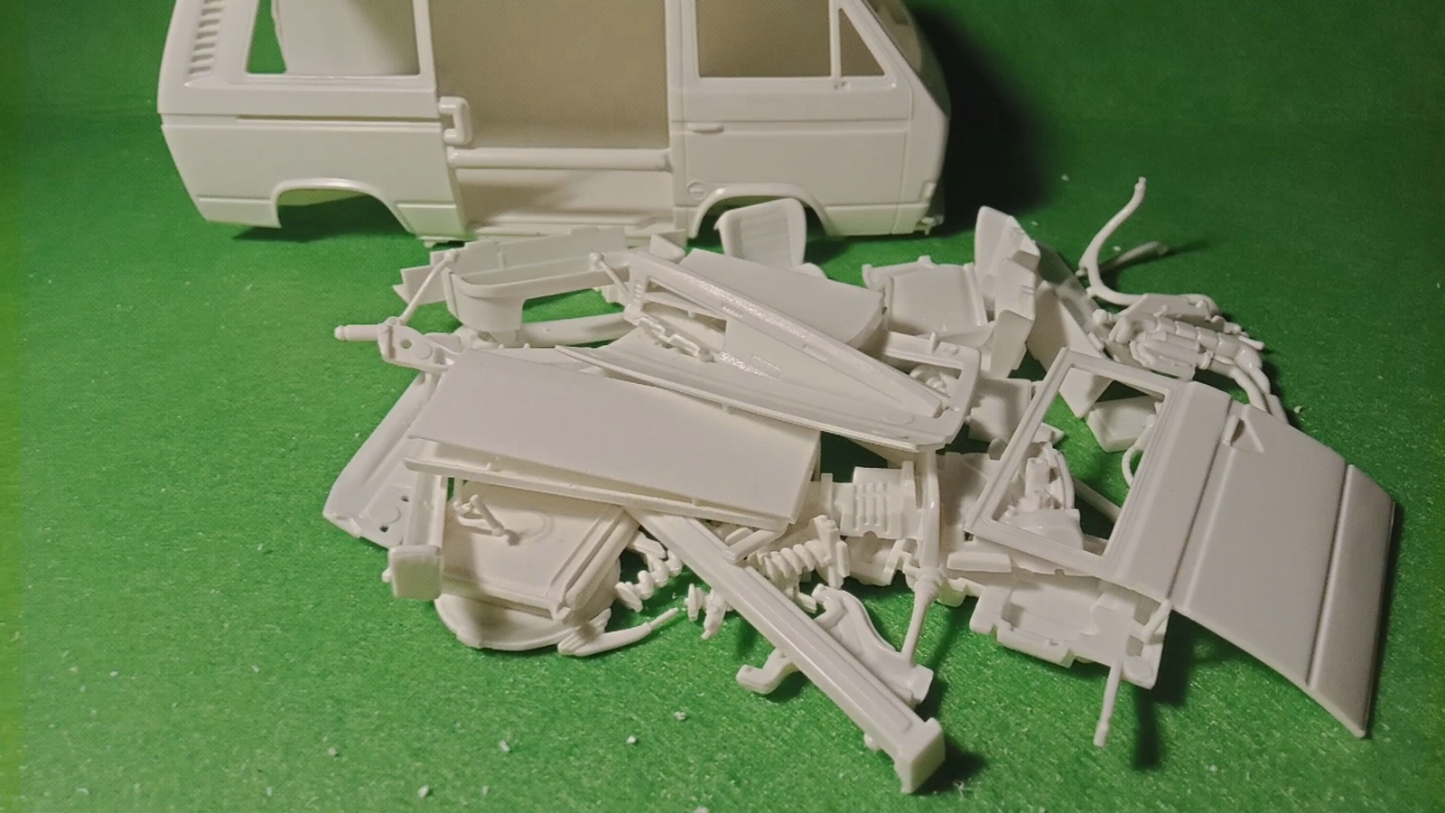

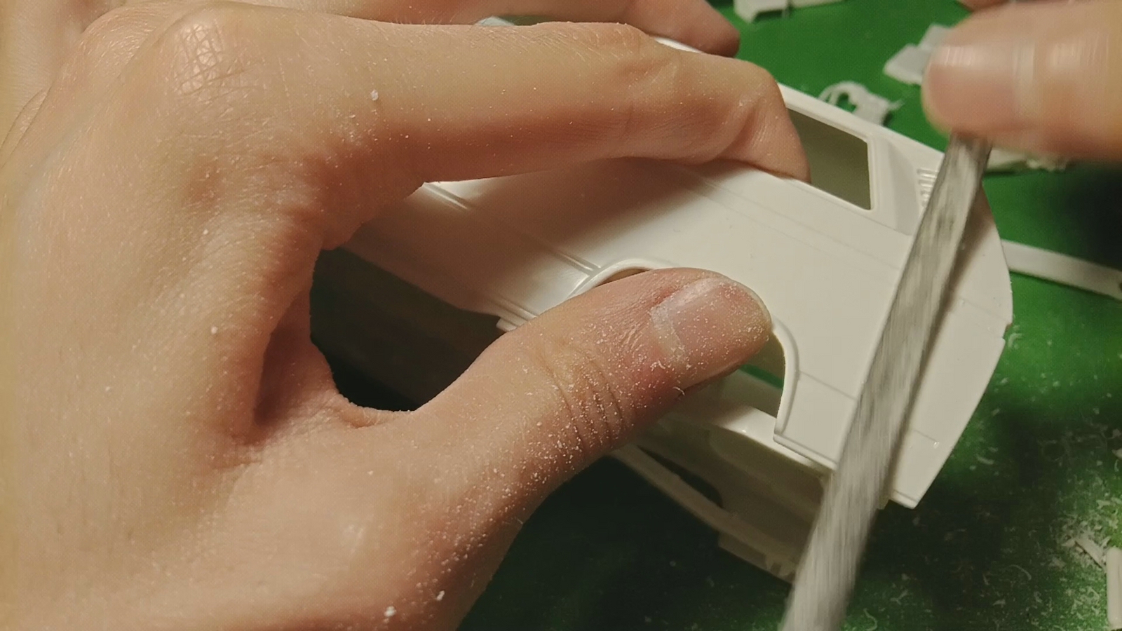

Zuerst wurden alle Teile aus den Angüssen entfernt.
Schleifen Sie die Seitenmarkierungen.
Spuren des Auswerfers wurden entfernt.
Zu :(
Nach :)

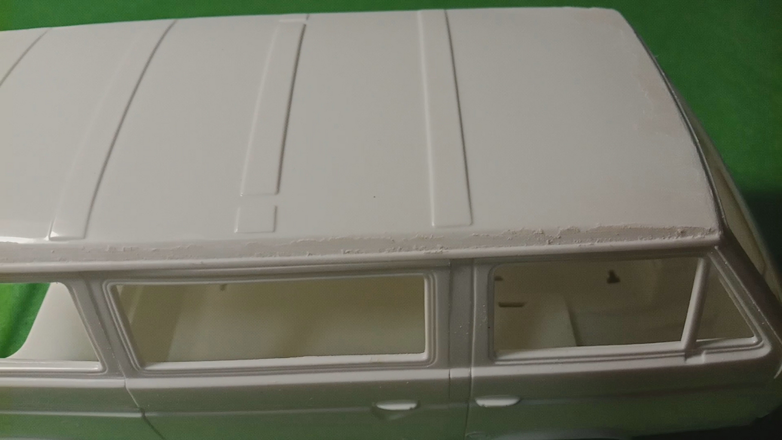

Das Dach ist geklebt.
Die Teilungsnähte sind fertig.
Der Abstandshalter kann nur entfernt werden, wenn das Dach verklebt ist. :du:
Schwellenwerte wurden geändert, um dem Original zu entsprechen.
Die Nähte am Dach wurden verspachtelt.

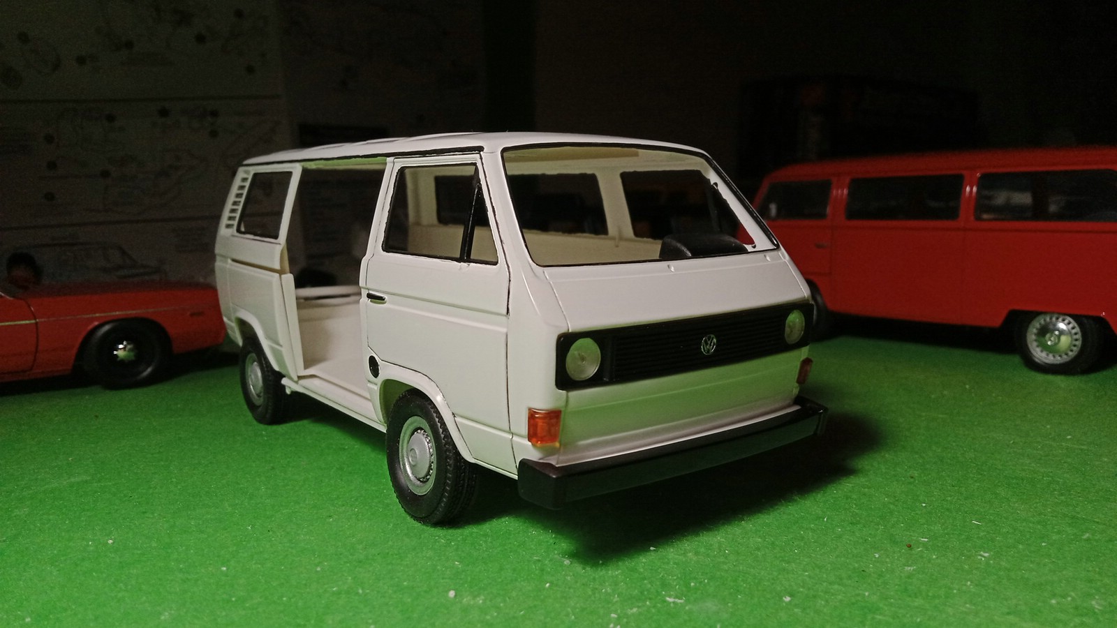

Ja, T2 von Welly, und der andere ist der Dodge Monaco meines Bruders, der als Zivilauto gebaut wird.
Bei Interesse kann ich es gerne genauer zeigen. ;)
Das ist übrigens der erste Bausatz meines Bruders.

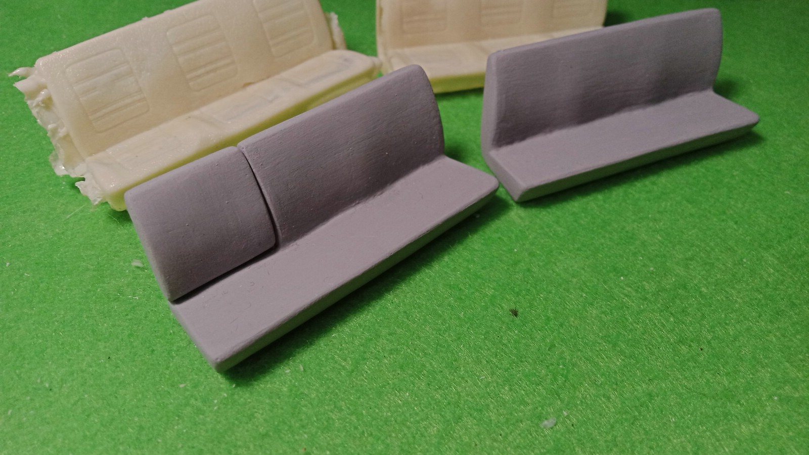

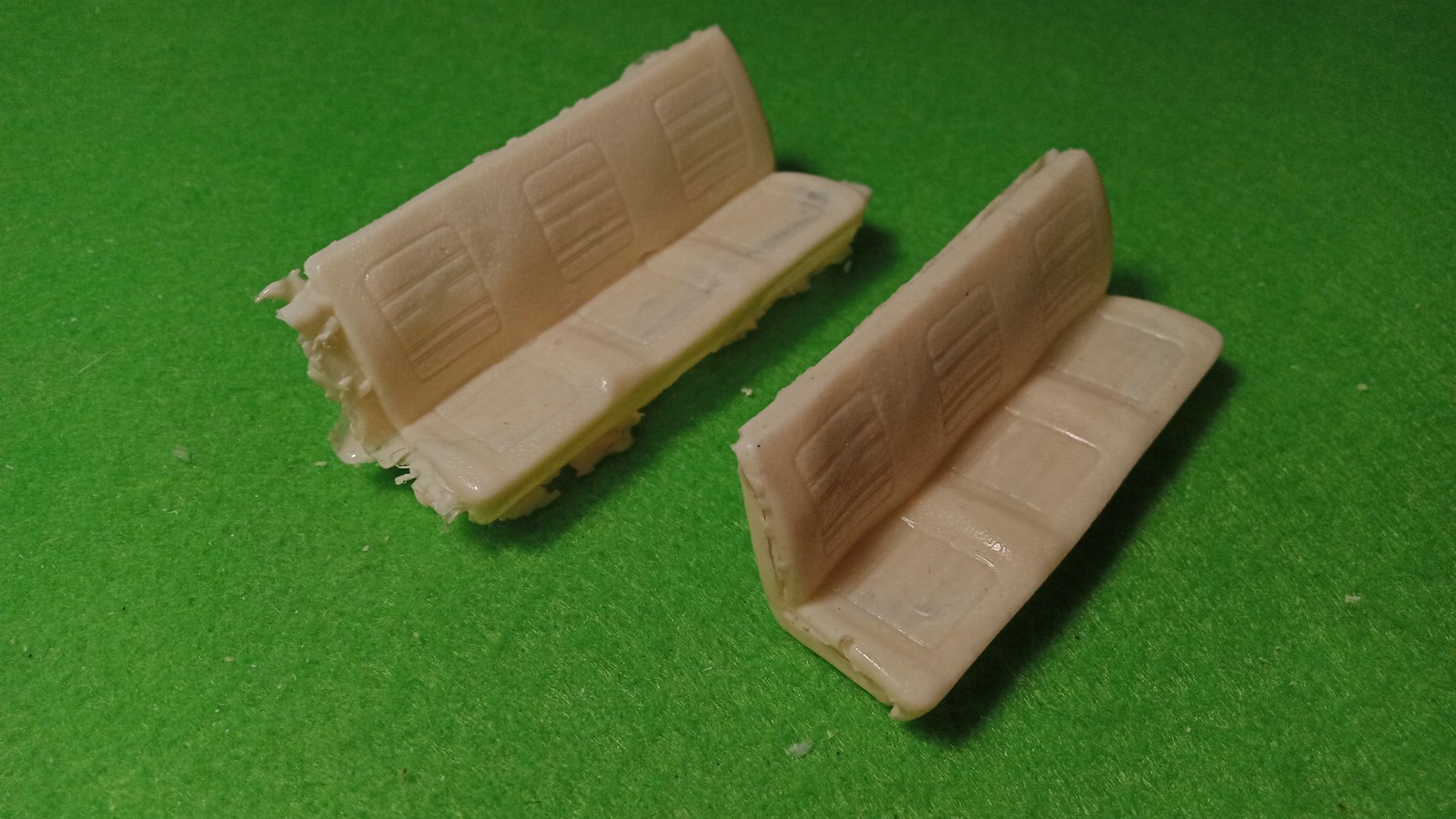

Heute habe ich 2 Sitze gegossen, sie müssen noch viel geschliffen und modifiziert werden.
So sollten sie aussehen, aber in Braun.
So sehen sie im T3 aus, die Sitzhalterung ist auf einem 3D-Drucker gedruckt.

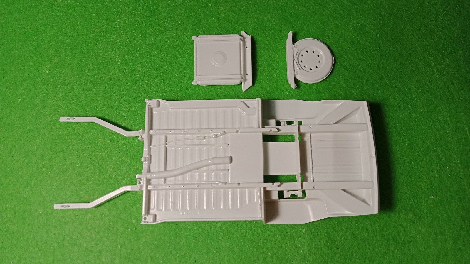

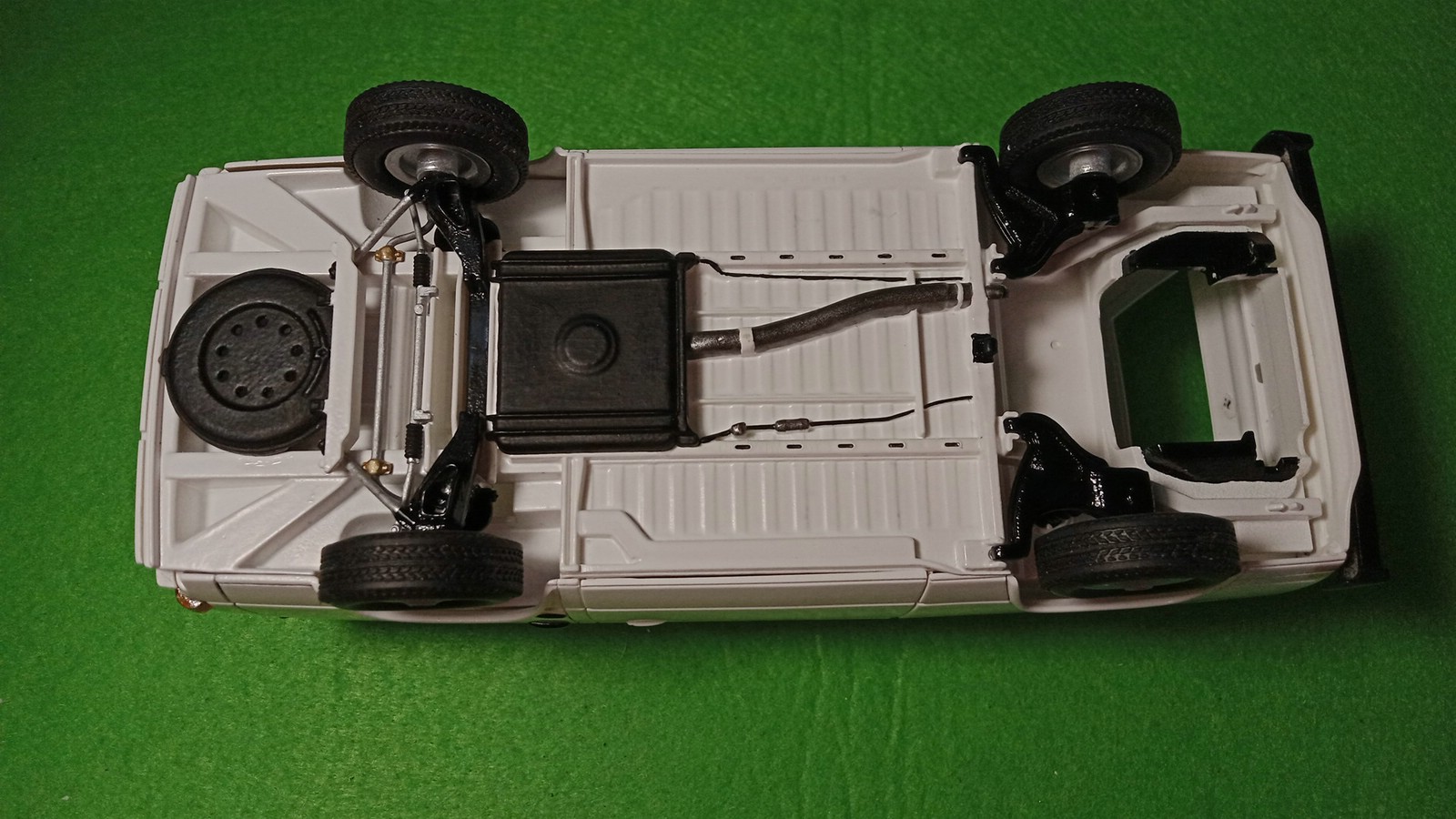

Das Heizungsrohr und die Kraftstoffleitung wurden lackiert.
Dann wurde das Unterteil mit dem Innenraum verklebt.
Ich musste es einen halben Tag so stehen lassen, damit der ganze Kleber gut trocknete.
Danach wurde gestern die gesamte Aufhängung montiert.
Es gab auch einen Test auf einer ebenen Fläche. Das Modell wackelte nicht, was bedeutet, dass ich die gesamte Aufhängung korrekt montiert habe.
