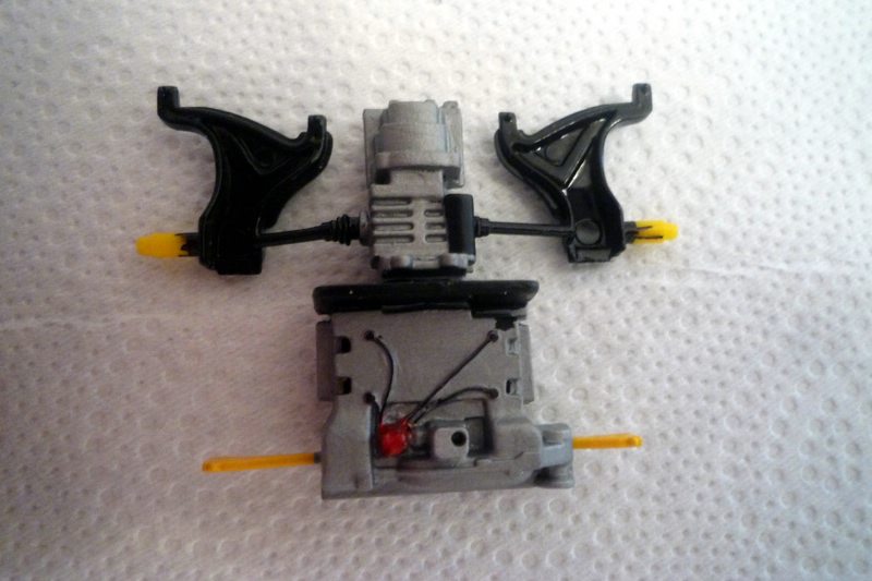

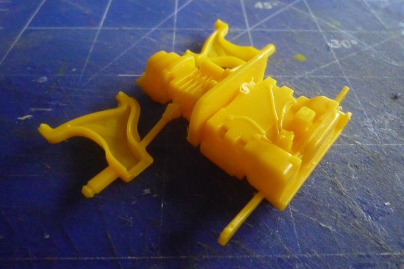

Die Tage habe ich hier schon die ersten Schritte unternommen. Für die Motor~Antriebseinheit werden nur zwei Teile gebraucht:
Und gleich mit Sinkstellen am Gehäuse, was nicht wirklich stört, außer man ist so pingelig (im gewissen Umfang) wie ich, dann verspachtelt man das, wirklich sehen wird man das nie mehr, genauso wie den Rest vom Motor:
Und gleich mal zusammen gepappt:

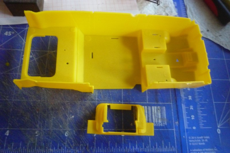

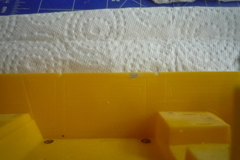

Nun die Wanne, diese besteht aus zwei Teilen:

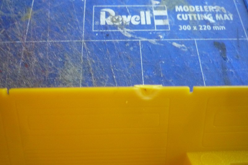

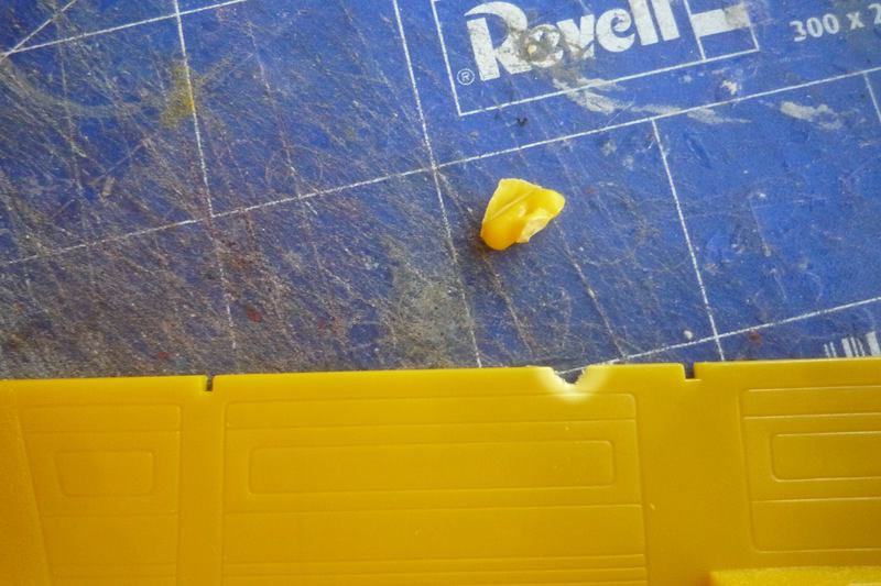

Die war bereits vom Ast abgebrochen, und das mit einem kleinen Schaden. Was halt so in gut +/- 30 Jahren der Lagerung schonmal vorkommt :pfeif:
Das fehlende Stück dann halt noch vom Ast abgetrennt und angeklebt:
Gleich noch beigespachtelt und schnell verschliffen und weiter gehts:
Noch diese beiden Wannenteile zusammen geklebt und mal alle Auswurfmarken hervor gehoben. Super im Innenraum, gerade in die Ecken kommt man erstklassisch rein:

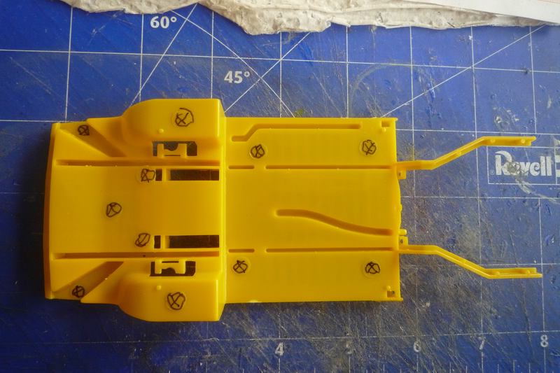

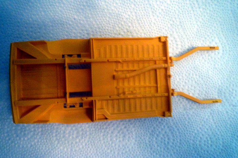

Unter die Wanne muss noch das richtige Chassis, das ist dieses hier und auch hier habe ich mal die Marken markiert, hier sind sie wie es sein sollte auf der nicht sichbaren Seite:
Nun standen die ersten Nachbesserungen an. Eine Leiste an den Motorenabsatz. Vielleicht unnötig weil da ja die Einrichtig hin muss, nur weiß ich das noch nicht:

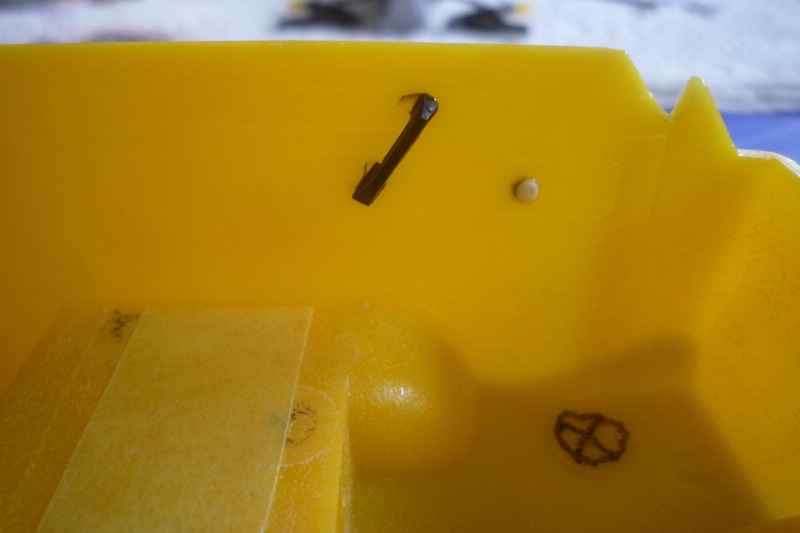

Dann fehlt da alles an der Verkleidung der Fahrertür. Also aus der Restebox zwei Griffe raus gefischt und für den Fensterheber von einem Rundprofil schonmal den Seckel gesetzt. Der noch nötige Türöffner wird nach der Türpappen-lackierung erst angeklebt, ein flaches Teil:

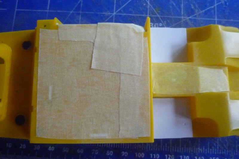

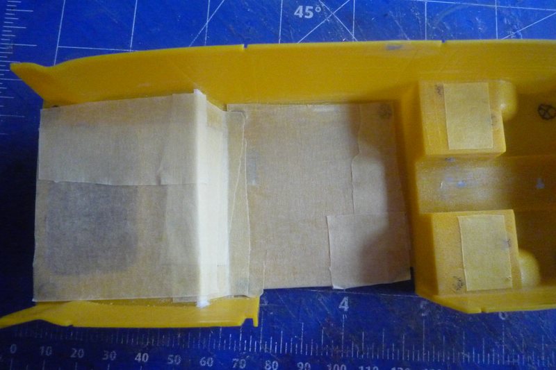

Nun war als Vorbereitung erstmal Abkleben angesagt. Bei der Motor~Antriebseinheit ist das nicht nötig, aber bei den anderen Teilen. An der Wanne zuerst mal den Rand des Motorraumdeckels mit Maskol weil es damit leichter ist, dann den Boden des Innenraums und die Flächen der Sitze:
Beim vorletzten Bild wurden auf Höhe der Sitze die Unterseiten zusätzlich noch mit 0,13mm-Platte abgedeckt. Ohne dem würde man später von Unten die Befestigungslöcher der Sitze noch sehen können, und das möchte ich hier nicht weil der Unterboden hier nicht wie so oft Schwarz wird sondern Gelb wird. Nicht vor Neid, sondern weil die Wagen damals nicht auf lange Haltedauer ausgelegt waren. Das waren sozusagen "Verbrauchswagen" und daher haben nur wenige Postler überlebt. Das war bei "normalen" andren T3 nicht viel anders, auch wenn die Unterbodenschutz hatten. Gerade an den Karosseriefalzen rosteren die immer, für viele das Todesurteil wenn sie nicht in Afrika gelandet sind.

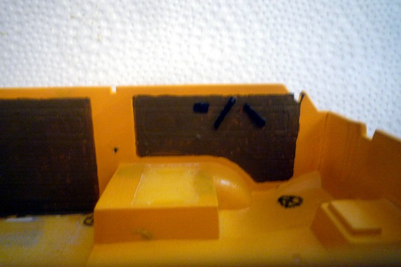

Donnerstag, 2. November 2023, 16:29

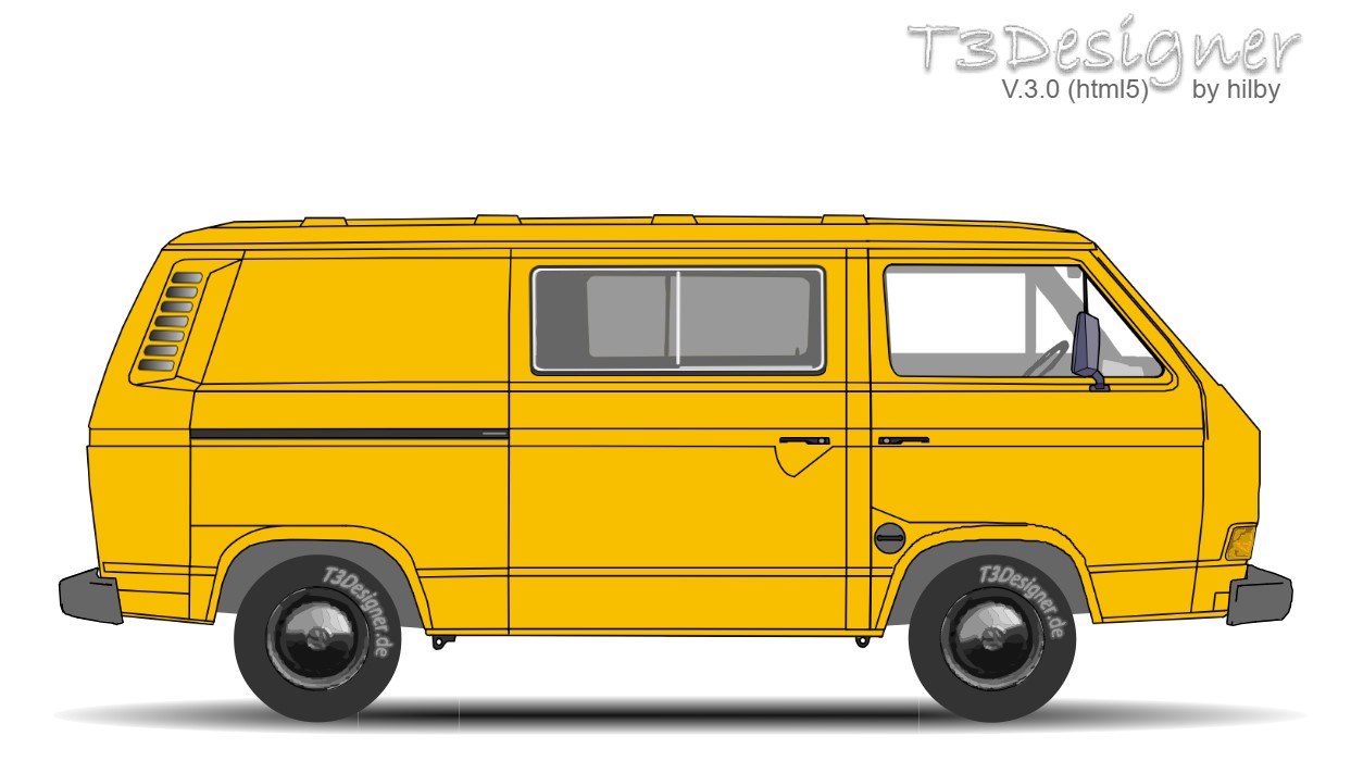

Ich frage mich, welche Version es sein soll, weil ich es nicht ganz verstanden habe.
Etwas wie das?:
Sie müssen die Türverkleidungen vergrößern, da es in der Revell-Anleitung nicht ganz richtig steht. Folgendes meine ich:
Ich hoffe, Sie verstehen.
Das Gleiche gilt auch für die hinteren Seitenteile. Diese müssen vergrößert werden, damit sie mehr wie das Original aussehen.
So sieht der Innenraum des Transporter (Kombi) aus.
Und so sieht der Innenraum eines Bus/Bus L (oder beispielsweise eines Caravelle) aus.
(Revell bietet die hinteren Seitenverkleidungen des Innenraums wie im Bus an.)
Es sollte ungefähr so ​​aussehen.

Etwas wie das?:
Ja, genau so, Wolodja, nur ohne Schiebescheibe in der Schiebetür :) .

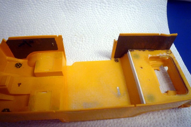

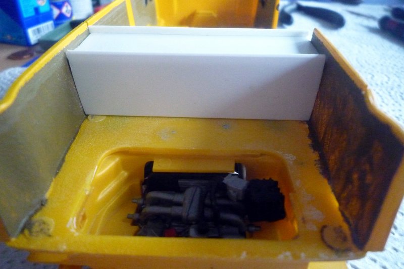

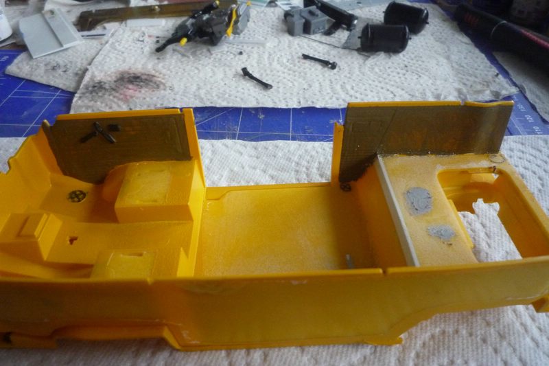

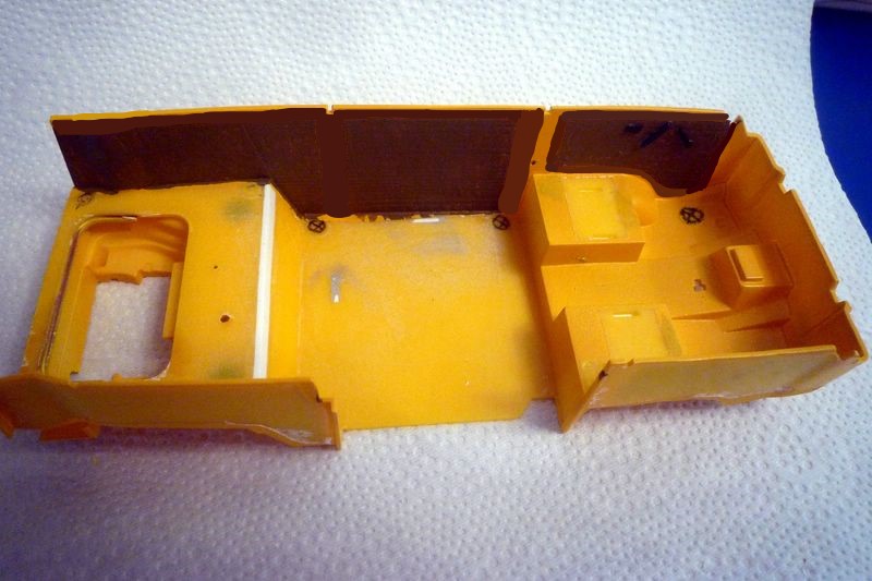

Moin zusammen, es gibt wiederetwas zu sehen. Motor mit dem ganzen Antriebskran wurde nun verbaut.

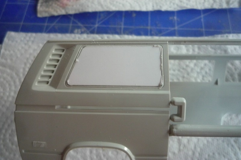

Zuerst wurden allerdings die Seitenflächen vergrößert:
So ganz richtig ist das aber immer noch nicht, im Frachtraum war üblicherweise die Holz-Innenverkleidung komplett von Unten bis Oben unters Dach. Das werde ich dann so "in etwa" machen, da dort unterschiedliche Ebenen zwischen Wanne und Karossrie sind wird das dann schon etwas komisch aussehen, aber das wäre auch bei einer aufpolsterung nicht anders weil dann da ein Absatz zu dem Fenster-Abteil bestehen würde. Es ist also ein Kompromiss.

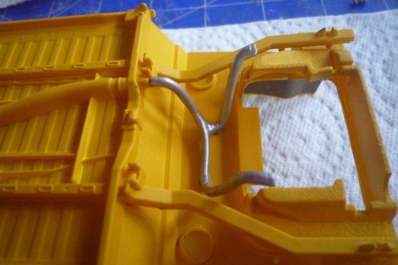

Nun mussten als erstes die Heizungsrohre rein, Weißaluminium mit leicht Rost:
Einmal umgedreht musste noch leicht Spachtel auf die Befestigungslöcher drauf:

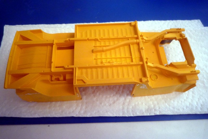

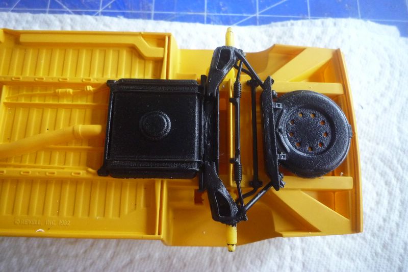

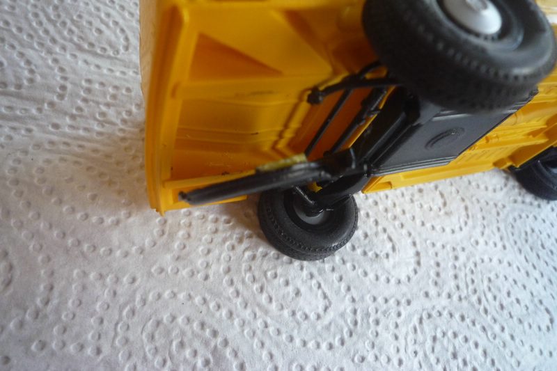

Dann die Motor-Antriebseinheit an den Boden:
Und dieses dann mit der Abgasanlage und den Heizbirnen komplettiert, auch Weißmetall mit ganz leichtem Rostansatz:
Von unten ist das nun Fertig, also umdrehen und den Motor von Oben mit den Leitungen und dem Vergaser-Teilen bestücken:
Damit ist für Hinten soweit alles an Ort und Stelle. Nun noch die Teile für Vorne anbauen und das Chassis ist Fix und Fertig :) . Das steht für Heute auf den Plan.

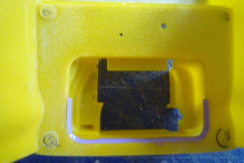

Nun mal in Kürze meine wenige Arbeit von Gestern. Vorne kam die Ersatzradabdeckung dran (ohne Ersatzrad weil überflüssig. Meint Revell), die Vorderachse mit dem ganzen Lenkungsgedöns und dahinter noch der Tank, alles schön SM-Schwarz:

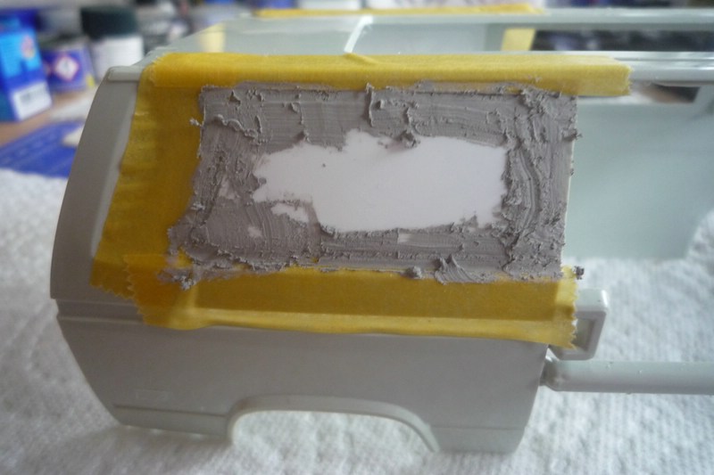

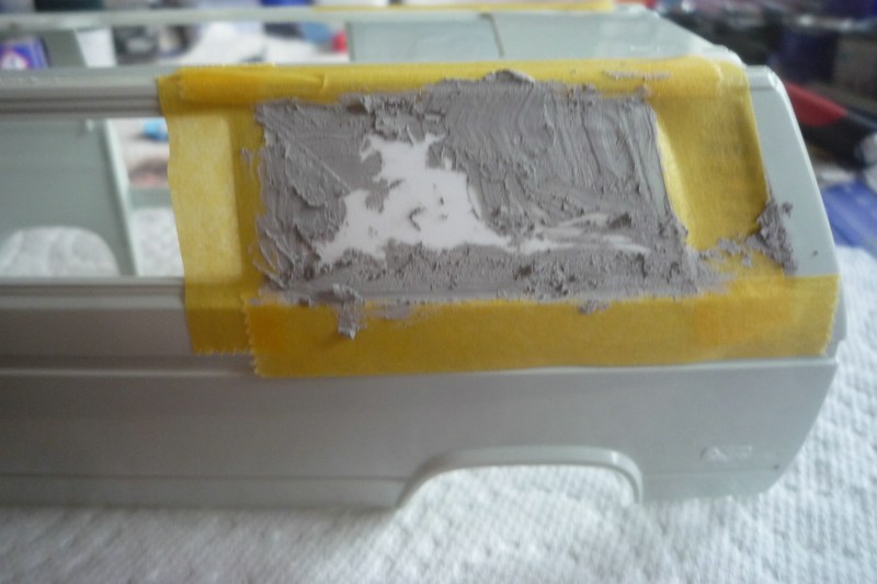

Danach habe ich mir mal die zwei Karosserien rausgesucht um da schonmal die nötigen Sicken zu ziehen. Und wie ich mir diese Zwei so ansehe denke ich das es doch besser ist den Kastenwagen hier nicht zu verwenden. Sollte ich eines Tages doch noch einen Kastenwagen bauen wollen dann hätte ich ja keinen mehr. Und wie man weiß: Es ist besser etwas zu haben und nicht zu brauchen als zu brauchen und nicht zu haben.
Also: Es wird nur die Bus-Karossrie aus dem Camper verwendet. Da muss dann neben den Sicken ziehen noch die US-Sidemarker entfernt werden und das Fenster muss verschlossen werden. Das grob entfernen und das einsetzen wurde schon erledigt, das verspachteln und verschleifen dürfte etwas Zeit in Anspruch nehmen:
Das wird nun so nebenher mit laufen, zuerst kommen mal die Räder dran und danach der Innenausbau :)

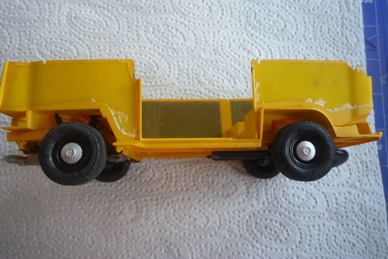

Hallo Wolodja
Das Bild musst du mal an Revell senden und nachfragen wenn er wieder aufgelegt wird :dafür: :) . Vielleicht wacht man dann da auf, es wäre schön.
Moin zusammen
Was ist inzwischen geschehen ? Die Verblechung wunde grob verspachtelt und wartet auf das verschleifen:
Die Räder sind aufgezogen, Felgen in SM-Schwarz und Radkappen in Alu Natur:
Dabei hat sich die Ersatzradabdeckung wieder gelöst:
Da war ich wohl mit dem Kleber zu sparsam :rot: .

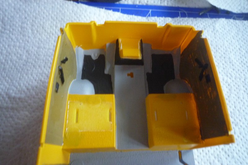

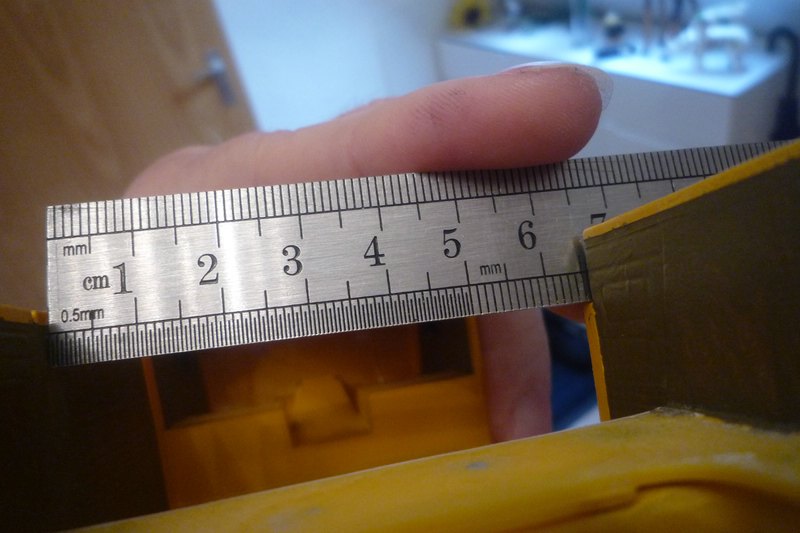

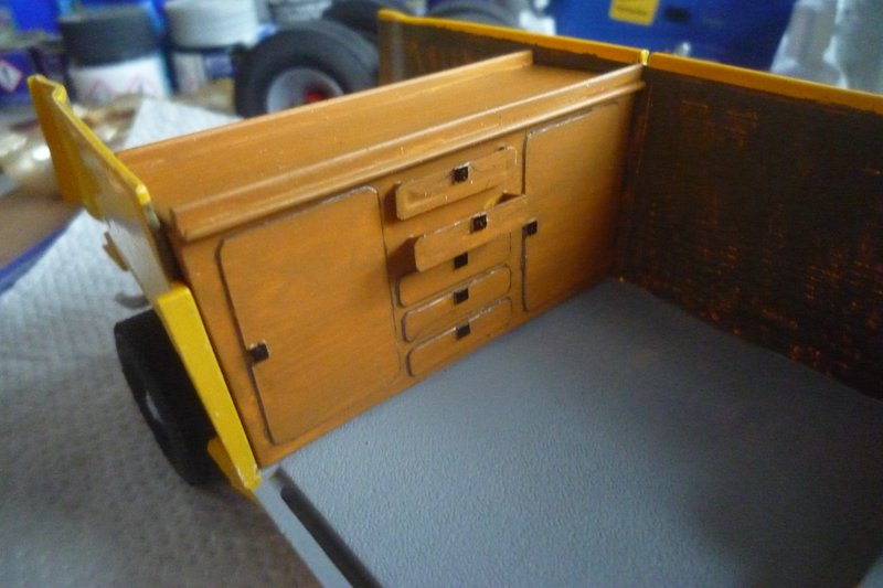

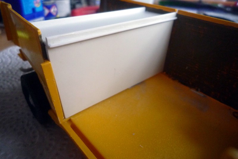

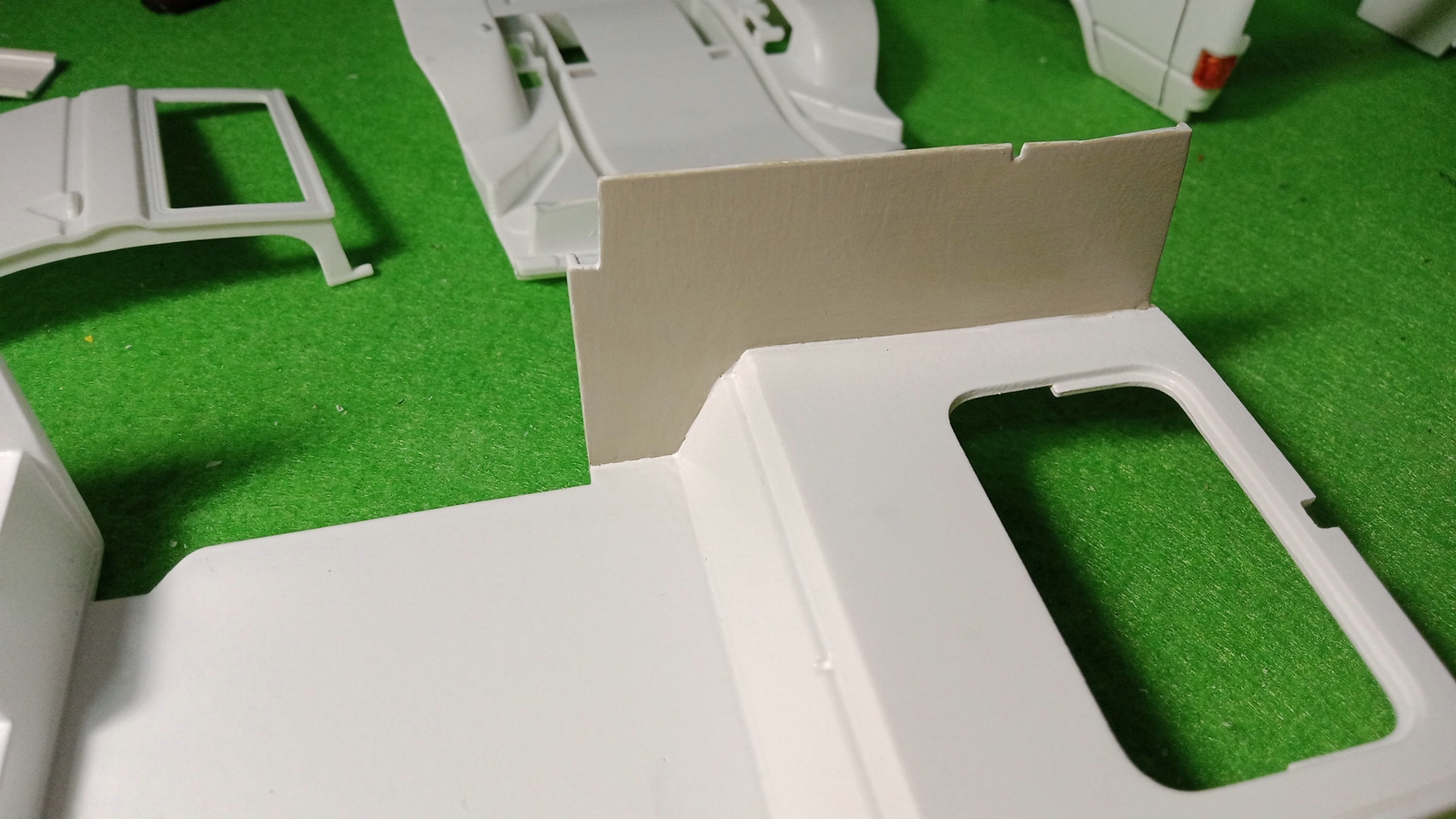

Nun los mit der Einrichtung. Die Höhe von dem Schrank passt, aber nicht die Breite:
Außerdem ist das Bauteil etwas verbogen:

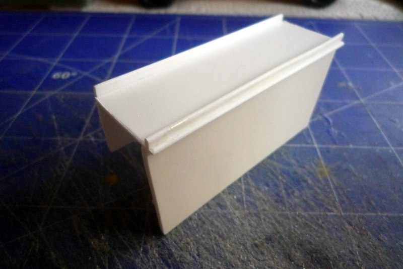

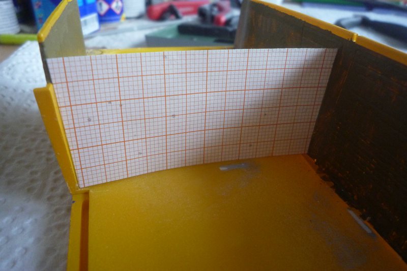

Also doch Selbstbau, ein Teil mit Türen und ein Teil mit Schubladen. Dazu erstmal die Breite abgemessen, Unten sind es 62mm und Oben 65,5mm:
Das wurde dann erstmal auf Millimeter-Papier übertragen und danach dann erst das neue Bauteil aus einer 2mm-Platte zugeschnitten:
Hierauf wird dann alles mit dünnen platten angedeutet, in etwa so wie es auch bei dem Original.Revell-Bauteil ist.
Ein Blick hinter die Wand zeigt das ich mir die vorher eingebaute Leiste hätte sparen können. Das hatte ich mir schon fast gedacht, aber besser vorher was tun als später merken das man besser etwas getan hätte:
Und mit dem weiteren Schrankbau wird es nun auch weiter gehen. Leider weiß ich dazu nicht alle Details, dazu habe ich nur ein einziges Bild, und das zeigt auch nur einen Teil der Einrichtung :will:

Wäre es keine Option gewesen den Bausatz-Schrank einzukürzen, bzw. in der Mitte Teile raus zu schneiden um die Strukturen zu erhalten?
Samstag, 11. November 2023, 08:27
Hallo Wolodja
Ja, das geht auch mit viel Kleber. Nur wenn man mal etwas zerlegen will weil etwas restauriert werden muss, dann klebt alles fest wie einzementiert :cursing: .
So einen Werkstatt-Transporter mit Einrichtung kann man auch gut nachbilden, der im Prospekt hat da zusätzlich noch eine hohe Trennwand die im Revell-Kit leider fehlt.
Moin Ingo
Das war in etwa mein Plan, aber dann hätte ich dazu einen Teil auch selbst anfertigen müssen und das hätte optisch kaum zueinander gepasst. Daher dann ein kompletter Eigenbau. Die Campereinrichtung wandert aber nicht in die Tonne, die verwende ich irgendwann mal bei einem anderen Camper-Bau auch auf VW-Basis, aber einen den garantiert (fast) niemand auf dem Schirm hat. Mehr verrate ich aber erst wenn es soweit ist ;) .
Und damit Moin an alle Zuschauer*innen, der Grundkörper meines Schrankes ist fertig. Die Schrankplatte, man ahnt es, musste auch leicht schräg angefertigt werden, sie ist hinten 1mm schmäler als Vorne. Und auch die Rückwand ist konisch, genau wie die vordere Platte. Aber alles kein großes Problem.
Mal auf dem Tisch:
Und mal lose am Einbauort:
Mit Türen und Schubladen solles dann in diese Richtung gehen ---> http://up.picr.de/30794208rv.jpeg
Keine Ahnung was da alles an Gerödel im Wagen rumliegt und was und wieviel ich da dann reinlegen werde. Viel Zubehör an Werkzeug und Alltagsgeräten gibt es ja nicht wirklich. Glaube ich :S

Moin
Mein Schreiner sollte nochmals in die Lehre gehen, an dem Schrank gehen die zwei oberen Schubladen nicht zu :cursing: :
Und anstatt da die Verschlüsse zu reparieren bringt der Typ da einfach Flüssig-Furnier darauf an :cursing: :
Und, weil keiner den Pfusch bemerkt, baut er den Schrank auch noch ein :cursing: :
Der Innenausstatter hat sich auch wenig Mühe gegeben, aber wenigstens hat er alle Böden belegt und noch zwei Fußmatten da rein gelegt :roll: :
Man findet einfach kein gutes Personal, am besten macht man alles selbst. Und dafür habe ich mir nun die nächsten Bauteile vor gekramt, die Sitze müssen noch verspachtelt werden, der Rest geht so.
Ach ja, man hat es nicht leicht
Sonntag, 19. November 2023, 10:21
Den Schrank finde ich erstklassig. Tolle Idee, die teilausgezogenen Schubladen. Die Holzoptik ist absolut authentisch.
Beste Grüße vom Plastinator

Den Schrank sieht sehr gut aus! :respekt:
Aber warum sind die Matten in der Kabine grau? Sollte es sich nicht um Gummimatten handeln? ?(

Montag, 20. November 2023, 08:30
Dankeschön Peter, Wolodja und Michi :hand:
Sowas war zu teuer, Wolodja ;) . Das Grau ist aber immerhin besser als das was Revell dafür vorgeschlagen hat: Gelb :roll:

Montag, 20. November 2023, 12:13
Hi Bernd..... :wink:
Etwas verspätet melde ich mich mal als Zuschauer an. Ich hoffe, ich finde noch einen Sitzplatz, ich kann nicht soooo lange stehen. :rolleyes:
Ich denke mal, ich kann bei dir so einiges abgucken, denn der T2 Camper ist bei mir in Vorbereitung. Ob es dieses Jahr noch was wird mit dem T2, weis ich noch nicht. Es gibt noch ein paar Projekte, die ich zuerst abschließen möchte.
Dein Holzimitat gefällt mir echt gut. Wie hast du das gemacht.....bzw. welche Farben hast du benutzt.
Ernsthaft? Wenn die Anleitung eine gelbe Farbe vorschlägt, ist das im Allgemeinen schrecklich. :S
In diesem Fall sind graue Teppiche normal. :)

Dienstag, 21. November 2023, 09:34
Dankeschön Dirk und Ingo :hand:
Die Frage nach der Farbe ist leicht zu beantworten, man mag es kaum glauben, es ist normales Revell- Holzbraun 382 auf weißer Grundierung aufgetragen, zuerst dünn wenig deckend und dann nicht flächig mehr deckend da noch ein paarmal drüber. Easy :) .
Dirk, den T2-Camper habe ich auch an Lager, nur weiß ich da noch nicht wie ich den gestalten werde :nixweis: . Weder vom Look her noch von der Farbgebung, alles steht dafür noch nicht fest.
Das Höhenproblem, das kenne ich auch Ingo, sowas habe ich auch schon ein paarmal gesehen, da fehlten keine 5cm und es wäre etwas rasiert geworden. Da sind alle aber ganz langsam drunter her gefahren, also gaaanz laaagsam :lol: .
Aber auch Persönlich hatte ich da mal so einen Fall. Ich hatte mal einen normalen T3 und wollte in eine Tiefgarage. Angeschlagen: Durchfahrtshöhe 2m. Also rein, aber schon vor der Schranke sah ich an der Decke Rohre hängen. Also erstmal ausgestiegen und die Lage gepeilt. Das hätte nie gereicht, die hatten da wohl bis zur Decke gemessen und die Rohre vergessen. Also Rückzug, zum Glück stand niemand hinter mir.
Gelb kann da nur die Karosseriefarbe sein, Wolodja. Darauf war immer ein Belag, häufig Gummi, aber nicht immer. Oder der Bodenbelag war kaputt was häufig bei Baufahrzeugen der Fall war, dann war da die Karosseriefarbe aber fast immer arg verkratzt und nicht mehr vorhanden. Mein einziges Vorbild-Bild hat da einen mittelgrauen Belag und meiner von damals einen hellgrauen. Da waren die Seiten auch anders als hier bei dem Postler, die waren komplett in Hell und Sperrholz verkleidet. In echt gab es viele Möglichkeiten :)
