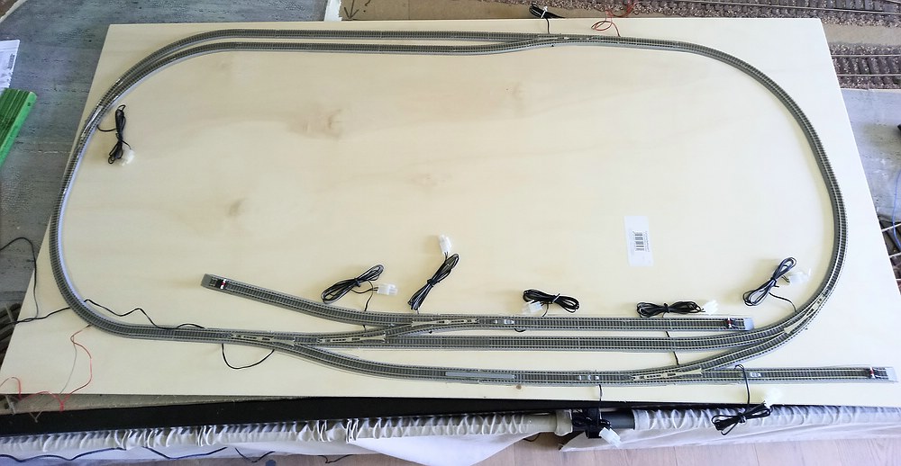

Hier möchte ich euch mein neustes Projekt vorstellen:
-Eine kleine Anlage (56cm x 112cm und 31cm hoch) mit Rangiermöglichkeiten.
-Damit man neue Züge zusammen stellen kann werden 3 Entkupplungsgleise verbaut.
-Die Gleise (Rokuhan) werden alle auf einer Ebene verbaut.
-Steile Felsen, hinter dem sich ein 2-gleisiger Schattenbahnhof verbirgt und eine Hochstraße.
-Und ein Fluss soll die Anlage diagonal durchkreuzen, so der Plan.
Das Holz dafür ist auch schon vom Tischler zu geschnitten worden.
Bis bald
Hans-Jörg

Hallo Bernd und Simon,
das freut mich das ihr dabei seit. :wink:

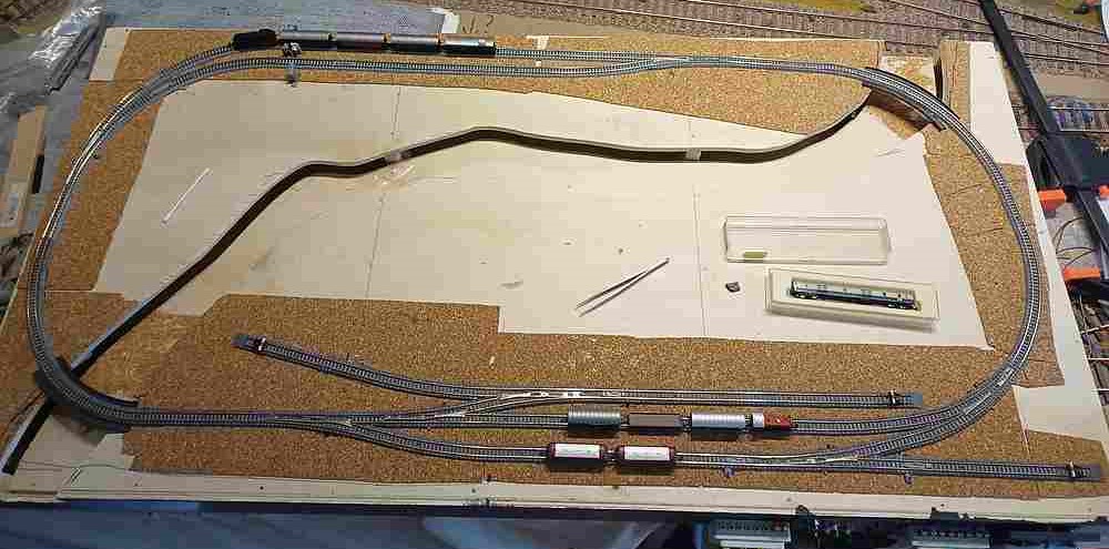

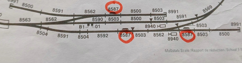

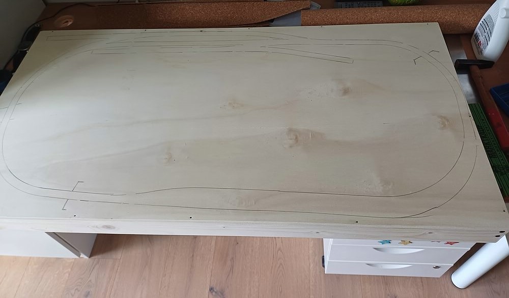

Und die erste Änderung ist schon da, beim Auslegen der Gleise auf der Platte, habe ich festgestellt das
ich das Gleisoval um 110mm (Gleis 8500) vergrößern kann.
:lol:
Bis bald
Hans-Jörg

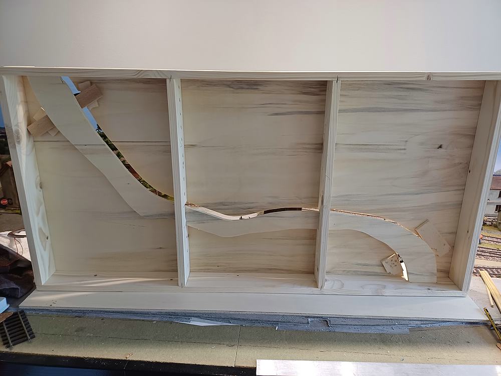

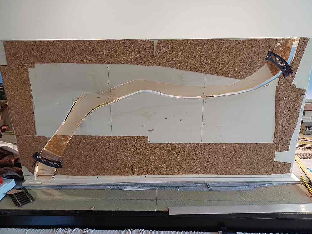

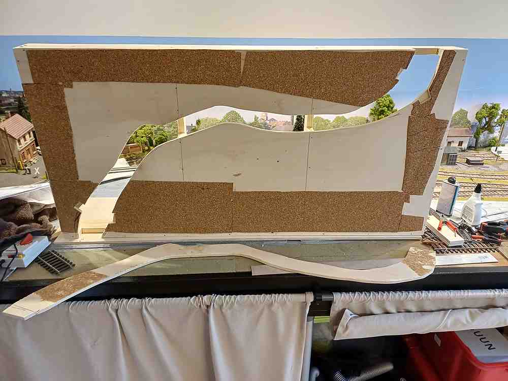

Samstag, 30. März 2024, 13:11
Hallo zusammen,.

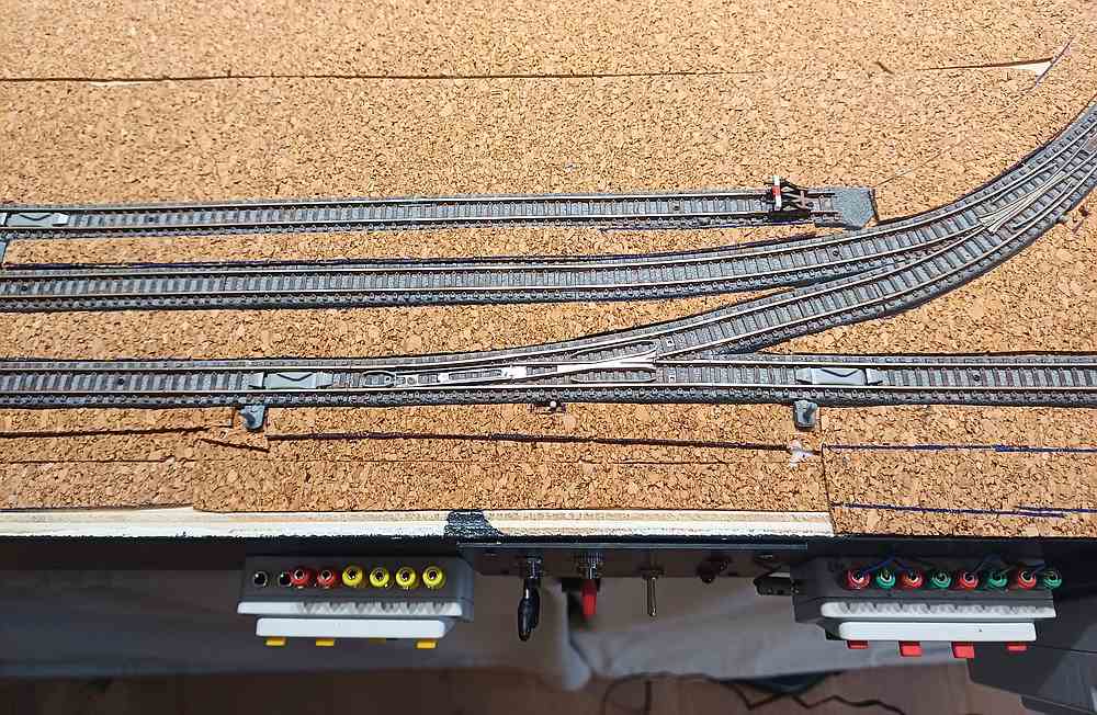

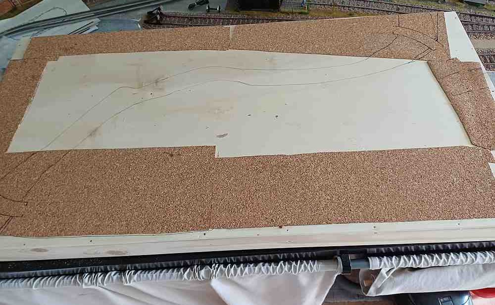

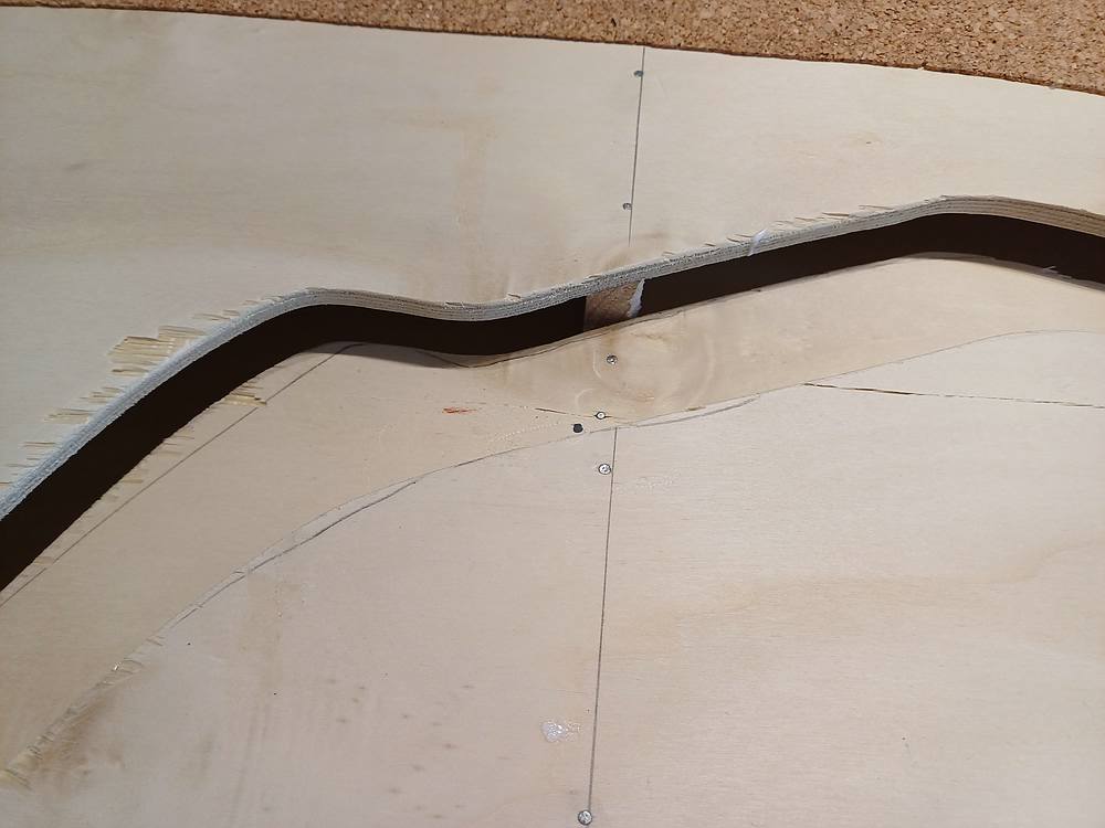

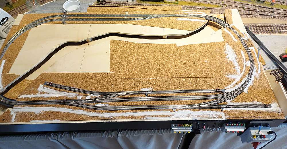

Jetzt kann mit dem Bau des Rahmens begonnen werden, danach werden die Schienen lose
verlegt und nachgezeichnet.
Dann wird eine 3mm Korkmatte auf die Platte verklebt.
Danach wird das Flussbett mit einer Stichsäge ausgesägt.
Die Brücken müssen auch noch eingepasst werden.
Das war es erst einmal.
Hans-Jörg

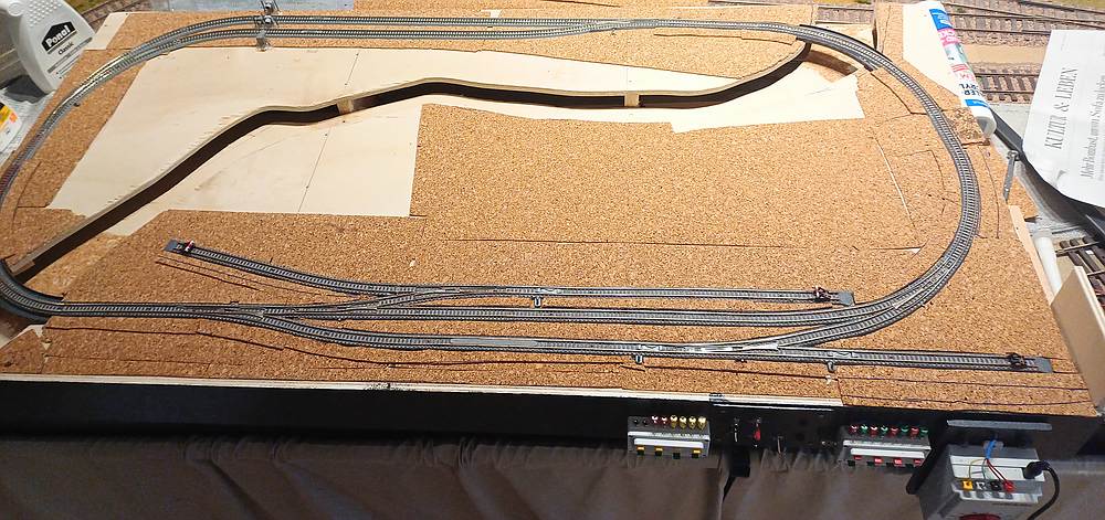

Dienstag, 2. April 2024, 17:34
Hallo zusammen es geht weiter

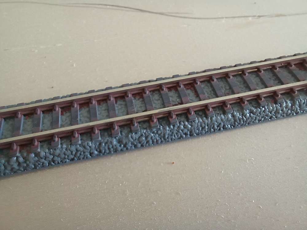

Als nächstes werden die Schienen ein wenig mit Farbe
behandelt damit sie nicht so plastikhaft aussehen.
Danach werden die Schienen auf die Platte geschraubt.
Die abnehmbare Halterung für das Fahrgrät wird angepasst.
Danach werden einige Testfahrten gemacht.
Bis bald
Hans-Jörg

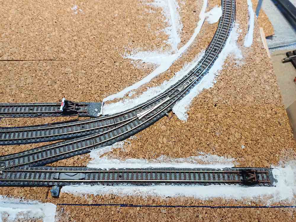

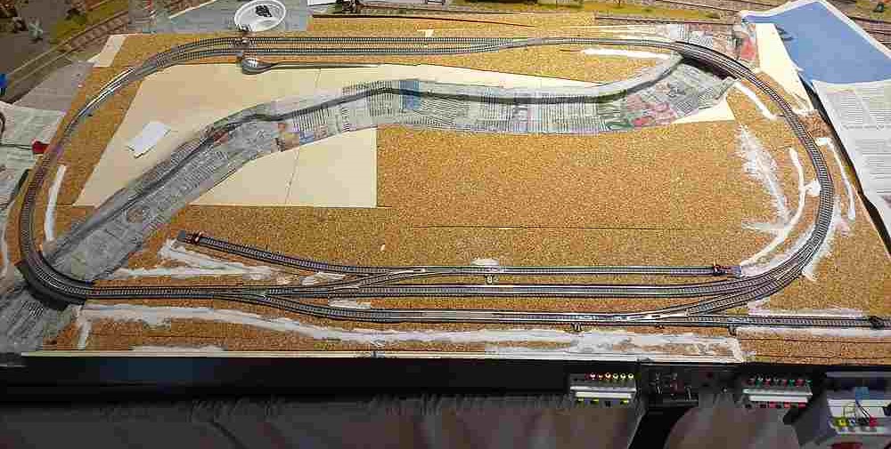

Freitag, 5. April 2024, 12:24
und es wird weiter gebastelt.

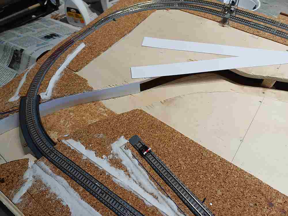

Da die Rokuhan Gleise ein sehr hohes Gleisbett haben, habe ich an den Seiten jeweils einen 3mm
dicken Korkstreifen angeklebt und die Kanten mit Akryl aus der Kartusche ausgeglischen.
Das Flussbett habe ich mit Zeitungspapier und starken Druckerpapier, das vorher mit einem
Tapeten-Holzleim Gemisch bestrichen wurde, ausgeformt.
Bis bald
Hans-Jörg

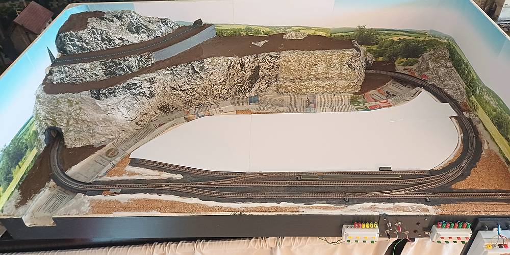

Dienstag, 9. April 2024, 12:20

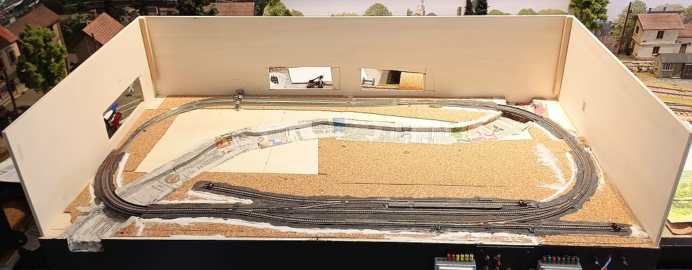

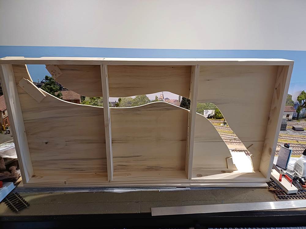

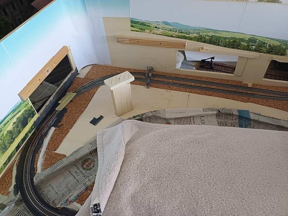

Jetzt geht es weiter mit der Befestigung der Rückwand und den Seitenwänden.
Vorher habe ich aber noch Ausschnitte ausgesägt um bei Problemen an die Züge zu kommen.
Die innen Ecken habe ich abgerundet damit das Landschaftsbild harmonischer wirkt.
Danach wird der ausgedruckte Landschaftshintergrund festgeklebt..
Hans-Jörg

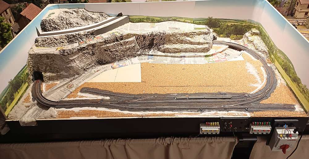

Montag, 15. April 2024, 08:25
Hallo Hans Jörg
Ein tolles Projekt das du hier realisierst , ich werde auf jeden Fall weiter bei deinem Baubericht bleiben und schauen wie deine Stadt wächst .

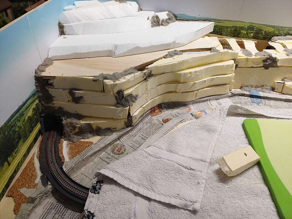

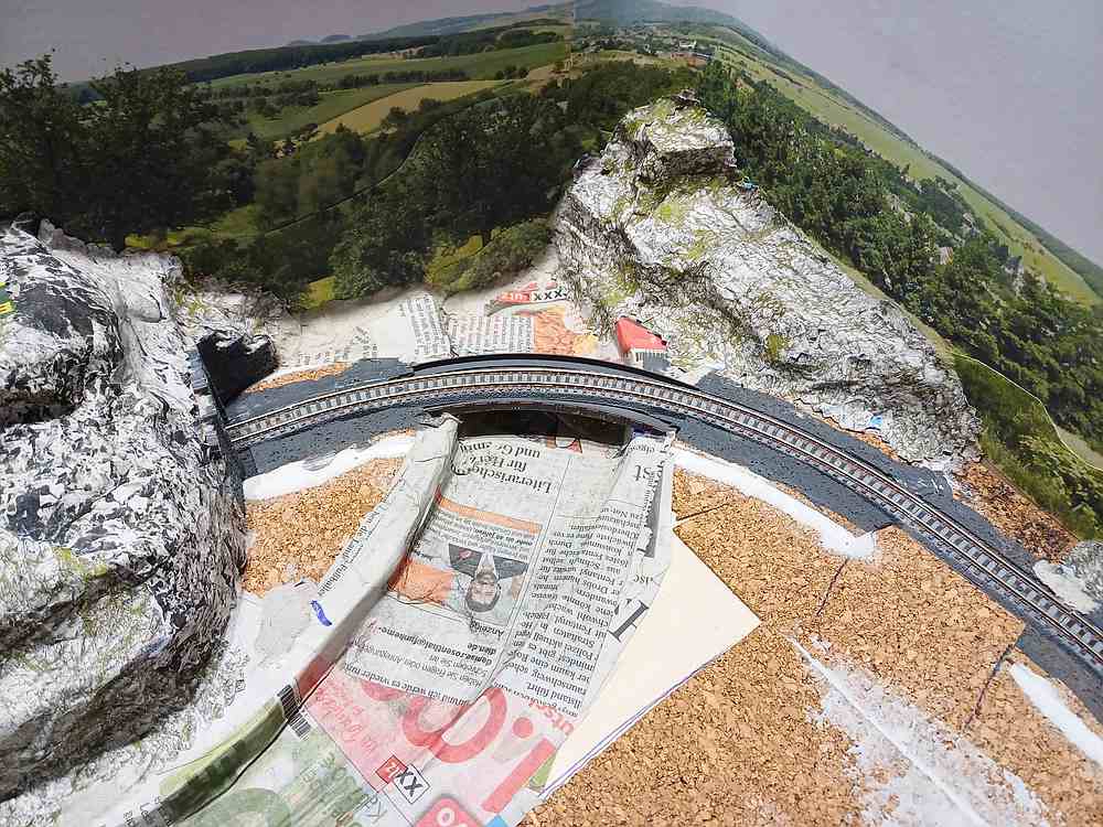

Dienstag, 16. April 2024, 17:11

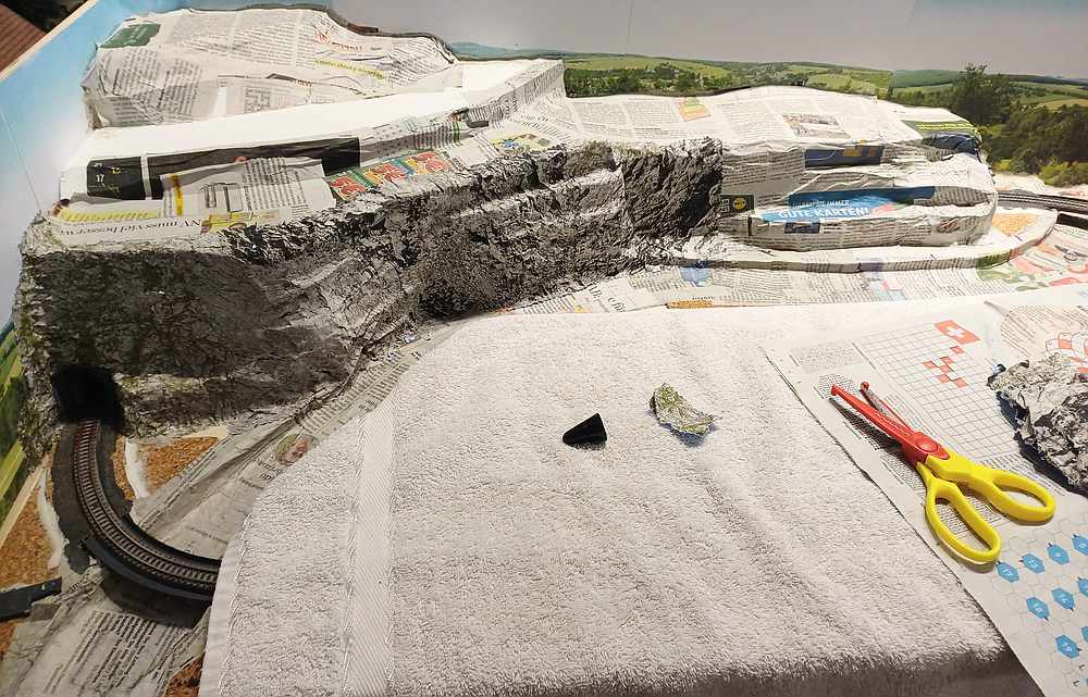

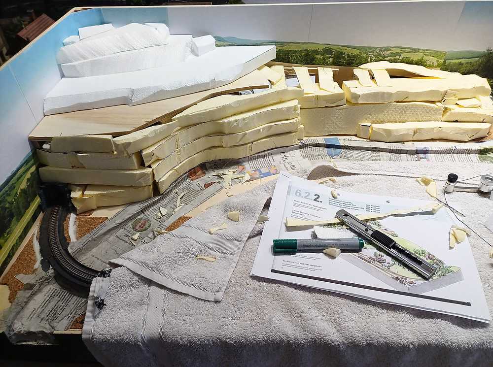

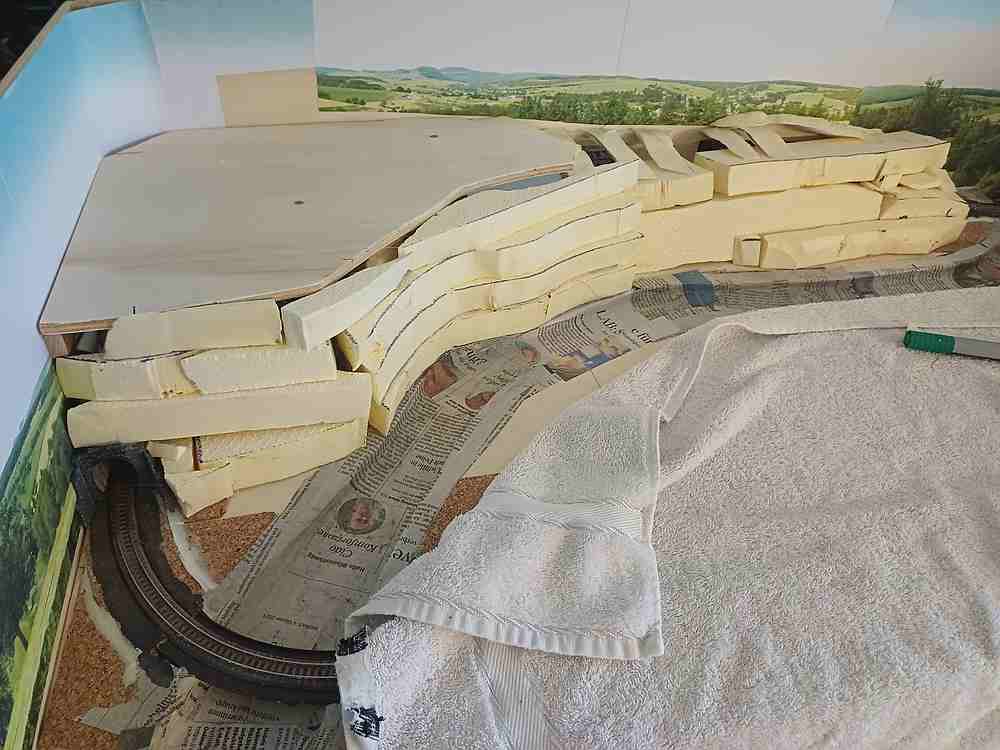

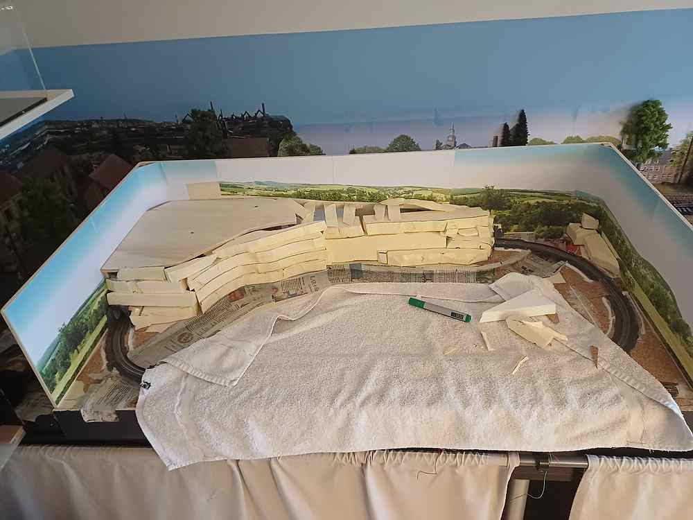

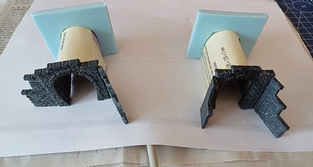

Als nächstes werden die Tunnelportale aufgestellt,
die ich vorher noch farblich behandelt habe um den Plastikeindruck wegzubekommen.

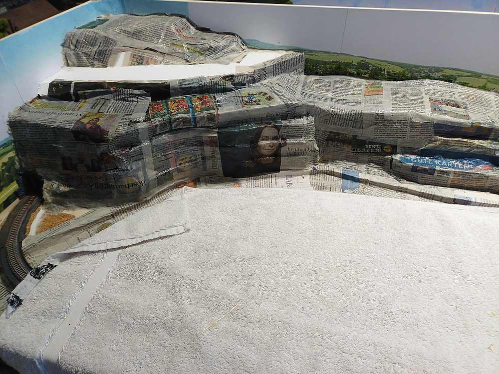

Danach baue ich die Felswände aus Styrodur und Styropur-Stücke auf und
verkleide am ende noch alles mit Zeitungspapier das vorher mit Tapetenkleister getränkt wurde.

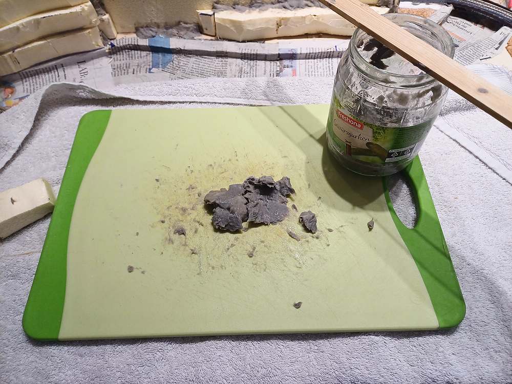

Zum Füllen von Zwischenräumen, modulieren und zur
stabilisieren verwende ich Eierkarton der vorher in einer
Holzleim-Tapetenkleister Mischung eingeweicht wurde.
Der Eierkarton wird in ganz kleine Stücke in ein Gurkenglas
gepackt und mit einer Holzleim-Tapetenkleister-Mischung übergossen und muss
mindestens 2-3 Tage im verschlossenen Glas einweichen und sich vollsaugen.
Wenn das Glas Luftdicht verschlossen ist kann man die Masse
auch noch nach 3-4 Wochen verwenden.
Ich habe auf einer Messe Knitterfelsen entdeckt und war
total begeistert, daher habe ich mich bei dieser Anlage entschlossen keinen
Gips zu verarbeiten, sondern den Knitterfelsen einmal auszuprobieren.
Bis bald
Hans-Jörg

Freitag, 19. April 2024, 13:23

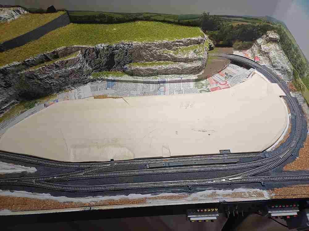

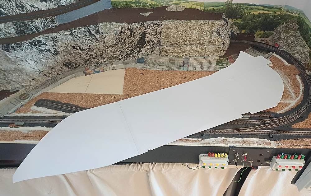

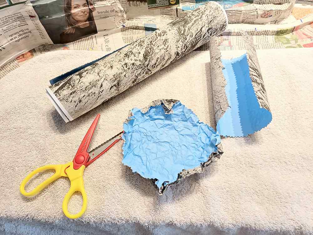

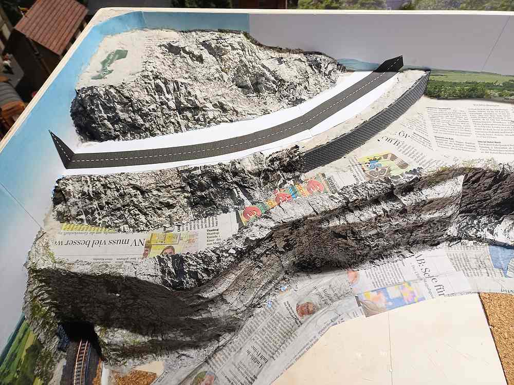

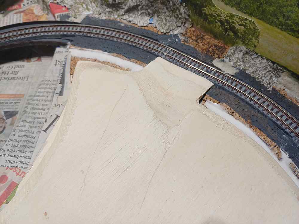

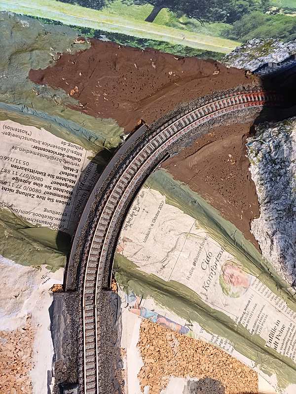

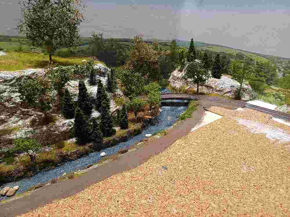

Und los geht es mit den „Knittern“ der Felsen.
Auf einer Vliestapete wurde eine Felsenoptik aufgedruckt, diese Tapete schneidet man am
besten mit einer Zackenschere in handliche Stücke.
Das hat den Vorteil das man dadurch hinterher keine Überlappung mehr sehen kann.
Außerdem wird das Ganze eh noch an manchen stellen Nachträglich begrünt.
Die einzelnen Stücke/Streifen bestreicht man auf der Rückseite mit Holzleim und
klebt sie auf die Zeitungs-Styrodur Struktur.
Ich bin begeistert, schnelles und sauberes Ergebnis.
Als nächstes werden die ersten Flächen die begrünt werden sollen mit brauner Abtönfarbe bestrichen.
Da das Gleisbett im Innenkreis zu hoch ist, stelle ich mir eine Schablone für eine Holzplatte als Ausgleich her.
Das war es erst einmal wieder
Hans-Jörg

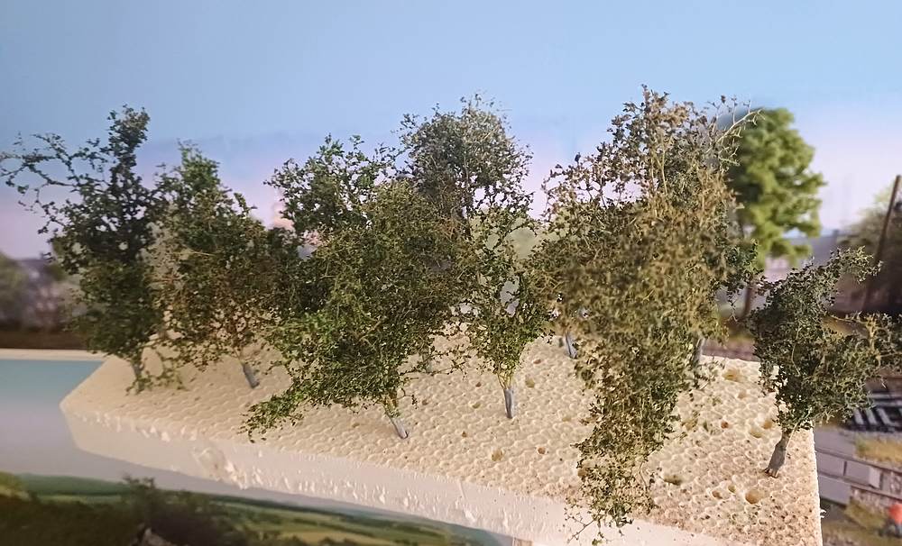

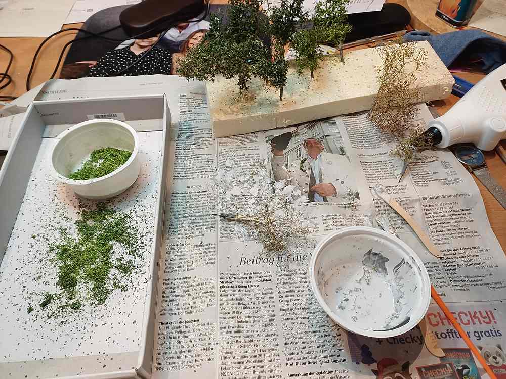

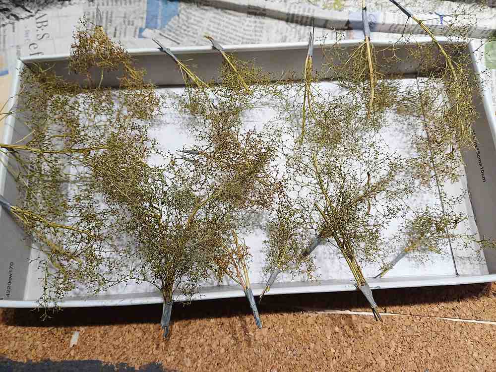

Zwischendurch habe ich noch ein paar Bäume aus getrocknetem Seegras gebastelt.
Man knipst sich ein großes Stück von den Zweigen ab, oder man nimmt mehrerer kleine und
bündelt sie mit einem Draht in der Mitte.
Das ganze um Klebe ich dann mit Holzleim und Kreppband, das hinterher noch farblich
behandelt wird.
Wenn alles getrocknet ist das Bündel mit leicht verdünntem Holzleim vorsichtug einpinseln und mit Laubstreu bestreuen
Ein Tag trocknen lassen und mit mattem Klarlack aus der Dose besprühen, dadurch wird
das Ganze fixiert und hält länger.

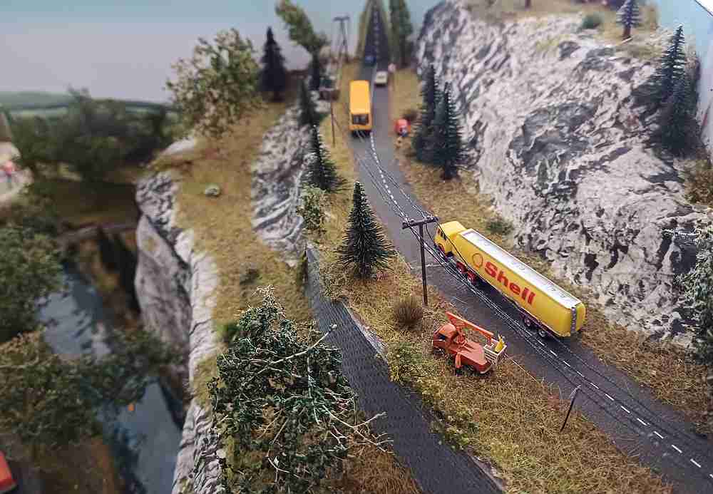

Die ersten Bäume habe ich schon „eingepflanzt“ und auch das „Flusswasser“ kann jetzt eingelassen werden.
Das war es erst einmal wieder, bis bald.
Hans-Jörg

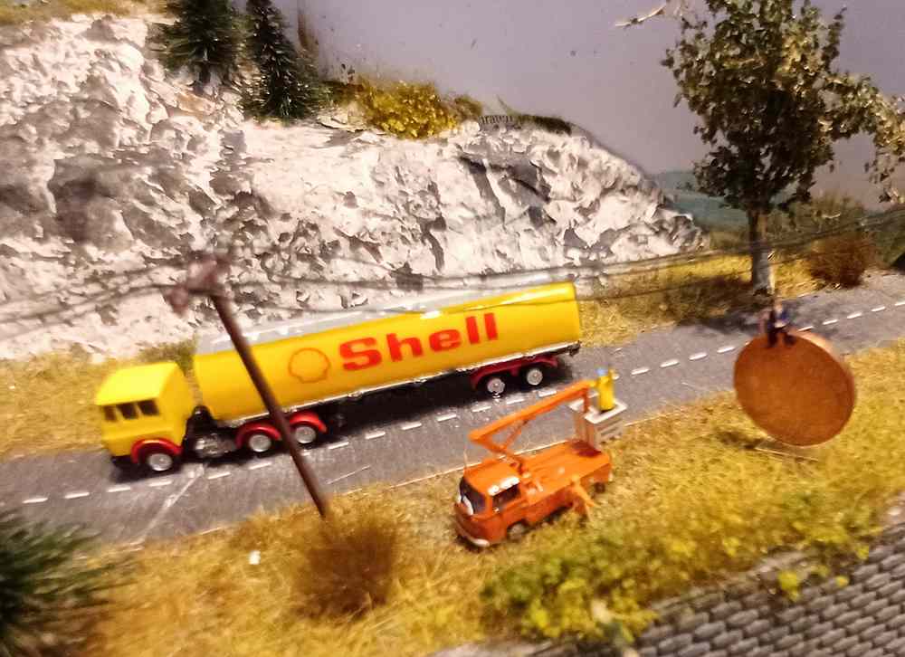

ja läuft, aber es gab auch schon Rückschläge.
Leider wurden die Sromleitungen nicht Vernünftig verlegt/verklebt.
Zum Glück habe ich dafür einen eigenen Reparaturtrupp auf meiner Anlage.
