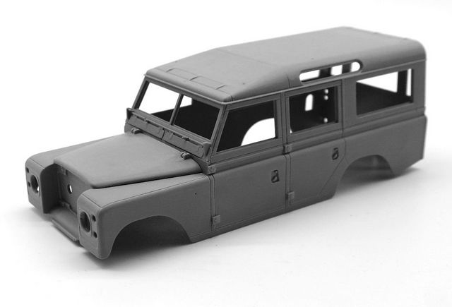

Karosserie
ich habe mich mit der Rohkarosserie beschäftigt.

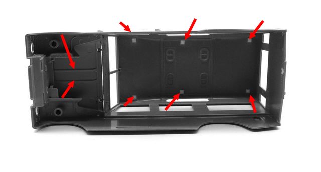

Im seitlichen Bereich des Daches verläuft die Formtrennung, hier musste ich schleifen, ebenso galt es die 6 Löcher auf dem Dach zu verspachteln da ich das Tropendach nicht verwende.
Hierzu habe ich die Löcher von innen mit ein wenig Plastiksheet verschlossen, dann von oben mit dem Zahnstocher großzügig dickflüssigen Sekundenkleber in die Löcher gegeben
sodaß sich eine kleine "Kuppel" ergibt und dann mit 800er Papier verschliffen.
Bei der Motorhaube und dem Dach bin ich auf ein "Problem" gestoßen was ich hier früher schon einmal gelesen habe.
Strukturen auf der Innenseite übertragen sich auf die vermeintlich glatte Außenseite und werden dann später beim Lackieren aussen deutlich sichtbar.
Besonders bei Hochglanzlackierungen sieht das dann sehr unschön aus.
Es liegt daran das auf der Aussenseite im Bereich der Strukturen die Fläche minimal, kaum sichtbar eingesunken ist.
Da hilft nur konsequentes Runterschleifen mit 800er, die Unregelmäßigkeiten verschwinden dann.
Auch wenn das manch Einer für Erbsenzählerei hält, mich stört Sowas.
Dirk

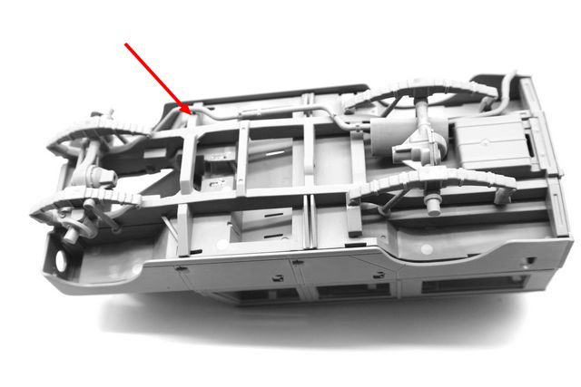

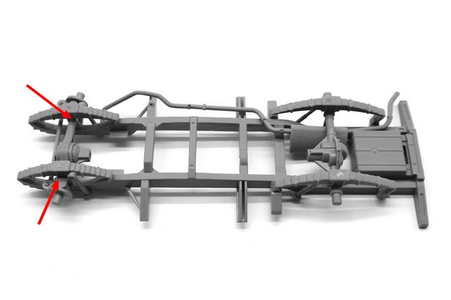

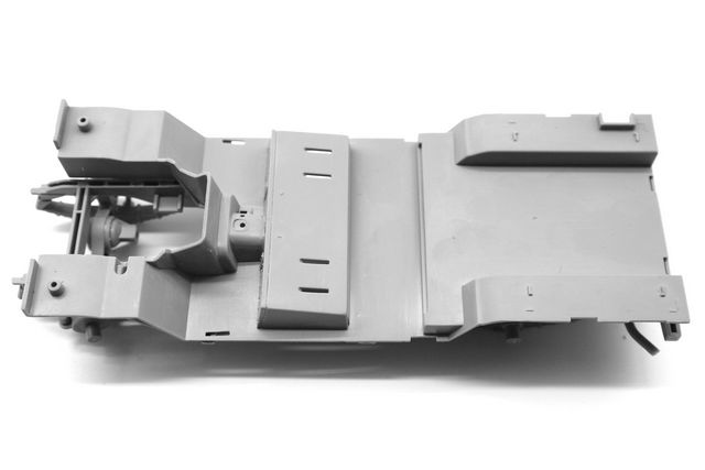

Weiter gehts.....

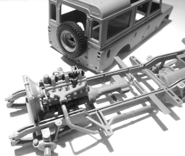

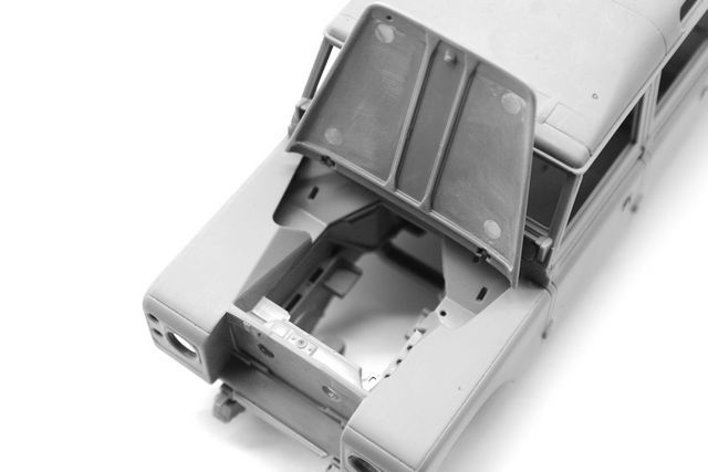

Nachdem ich den Schüttkarton (Revell´s Rache) zum Klappkarton umgebaut habe um die Teile zum Weiterbau aufzubewahren gings dann mal weiter.
Hier ein paar Impressionen vom Bauvortschritt:
Zahlreiche Ausdrückerstellen verspachtelt:
Auch an der Innenseite der Haube:
Die vordere Halterung der Abgasanlage darf vorerst nicht angeklebt werden, man kann sie sonst später nicht mehr durchs "Blech" zum Motor führen:
Die vorderen Blattfedern müssen in der Mitte stark nachgearbeitet werden, sie schweben sonst außen in der Luft:
Das Tribut weil man die Links- und Rechtslenkerversion bauen kann:
Alle Löcher (hier von der Kennzeichenhalterung) sind sowohl links als auch rechts vorhanden, die Nichtbenötigten müssen zugespachtelt werden, hier rechts geschehen.
Alle Formtrennähte habe ich verschliffen und egalisiert.

Donnerstag, 18. Juli 2024, 13:54
Die Federpakete sehen stark nach Güterzug aus.
Also sind die im Original auch sooo massiv?
Schöne Grüße,
Simon
  • »Icedirk« ist der Autor dieses Themas
Beiträge: 1 403
Realname: Dirk
Donnerstag, 18. Juli 2024, 17:34
Moin Simon
ich weiß es nicht. Ich hab keine Anderen.......... :lol:
Donnerstag, 18. Juli 2024, 18:09
Im Original sind die OEM Blattfedern echt mächtig. Im unbeladenen Zustand fahren die sich auch echt scheußlich, fast schon wie eine Mitfahrt im Anhänger.
Es gibt beliebte Umrüstsätze mit Parabolfedern, die sind etwas dicker vom Material, haben dafür aber weniger Lagen und mehr Fahrkomfort.
Ich gucke morgen mal ob wir an der Firma eine Serie II/III rumstehen haben und, wenn ja, mache ein paar Bilder vom Fahrwerk.
Samstag, 20. Juli 2024, 08:58
An der Firma hatten wir keine 109er Serie rumstehen, aber ich habe ein wenig Werkstattliteratur zu den Federn. Und vom Altgesellen die Bestätigung, die 109er Blattfedern sind 11 lagige Monster eines Güterzugs würdig.

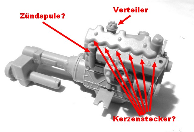

ich habe den Motor grob fertig.
Später möchte ich Zündkabel anbringen.
Um nachher nicht als Depp :baeh: dazustehen:
Meine Frage an die Automodellspezialisten wäre ob ich die Komponenten so richtig erkannt habe:
Dirk
Dienstag, 23. Juli 2024, 07:28
Moin, Verteiler passt soweit schon mal, die Zündspule sitzt eigentlich an der Spritzwand und die Kerzenstecker sind Zylinderkopfschrauben. Die Kerzen sitzen unterhalb und seitlich. Mit Originalfotos kann ich nicht dienen, da wir keine Serie mit Benziner vor Ort haben, nur einen 88Zoll mit 2.25er Diesel.
Ich versuche nachher Bilder und Zeichnungen dazu zu finden. Die Werkstattliteratur von British Elend ist leider nicht am sinnvollsten aufgeteilt.

Die Fahrzeuge in der Serie sind beides Diesel wie in Marek's Post. Die Benziner im Defender waren V8 und die hat sich British Leyland gut bezahlen lassen, deswegen sind in der Regel die Diesel anzutreffen.
Kleine Benziner gab's bis in die Serie III mit dem 2.25er Benziner wie im Bausatz. Rover hat damals etwas geschafft woran General Motors kläglich gescheitert ist.
Aus einem Benzin Motor einen Diesel zu machen.
Die Engländer haben es geschafft, solange an dem Vergaser Benziner rum zu schrauben bis ein Verteilereinspritzpumpen Diesel dabei raus kam.

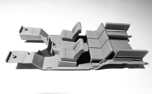

Innenraum
heute gab es die Sitze.
Wer´s auch bauen möchte:
Ständiges Trockenanpassen ist unumgänglich, die Teile passen nicht aneinander und auch nicht in die vorgesehenen Passungen.
Man kann es als Herausforderung und Bastelspaß betrachten oder wieder als Revell´s Rache.
Je nach dem wie die Laune ist.
Alles ist natürlich noch nicht verklebt, sonst wird es mit der Bemalung schwierig...... :cracy:

Beiträge: 1 403
Realname: Dirk
Mittwoch, 24. Juli 2024, 09:34
Moin Lukas
Intensive Forschung haben ergeben das ist tatsächlich die Zündspule.
Die 6 Zündkabel verschwinden in Fahrrichtung links unterhalb des Ventildeckels im Motor.
Dirk
