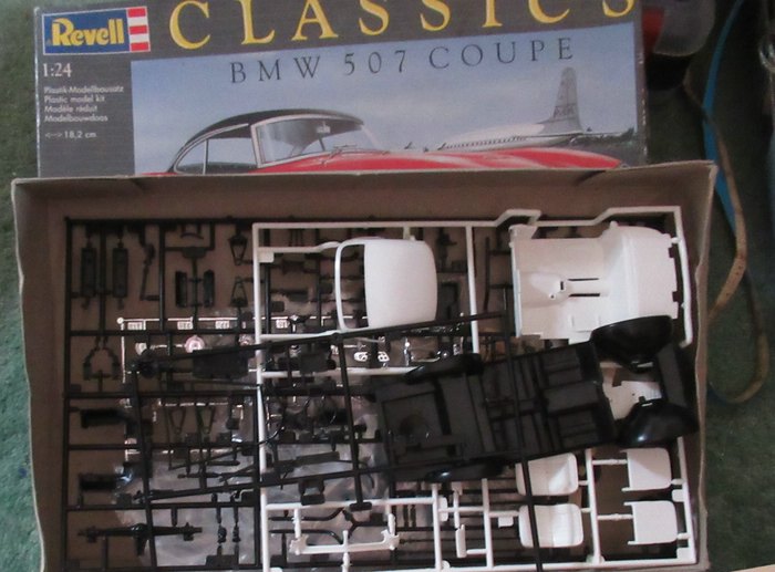

und dann der BMW . Leider nicht vollständig ;( Nun hab ich mal gedacht - Schreibste mal Revell an für Ersatzteile . Doch Pustekuchen :( Der Bausatz ist zu alt keine Teile mehr vorhanden , nun gibt es allerdings 3 verschiedene Bausatz nummern 7200 - 7203 - 07385 aber nüscht zu machen . Keine Teile mehr :heul:
das wars wohl hab ich gedacht . Ein paar Wochenspäter hab ich mal wieder bei EBay unter Bastelschrott reingeschaut ( immer auf der Suche ) und das gefunden :tanz: und erstanden :!:
Seht selbst ^^ Irre

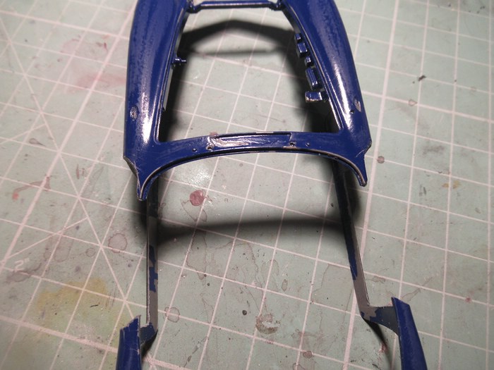

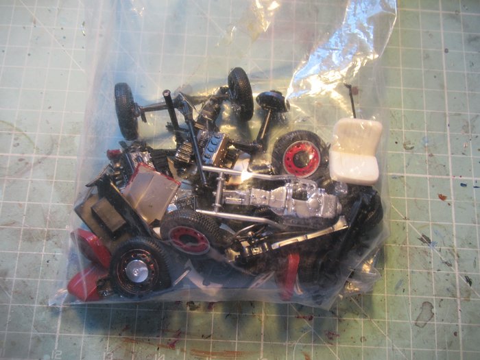

Ich bin dann mal beigegangen und hab die Modelle von ihren Teilen befreit was erstaunlich einfach war
und hab dann die Teile etwas vor sortiert . Das meiste ist sogar heile geblieben

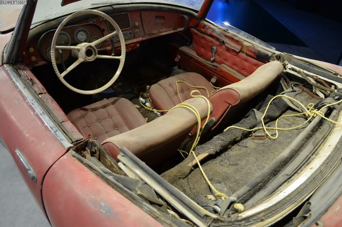

wie das dann so ist schaut Mann dann mal wie so eine Karre in Wirklichkeit aussieht .Der Wagen hat eine sehr interessante Geschichte . Es gab 2 Serien und es wurden nur 252 Fahrzeuge gebaut . Die Karossen vom Revell Bausatz sind übrigens ein Serie 1 Modell . Die Unterschiede zum Serie 2 Modell sind allerdings minimal . Der Tankdeckel ist versetzt worden , es gab ein größeres Handschuhfach und einen größeren Lautsprecher , und übrigens Elvis hat auch mal einen gefahren

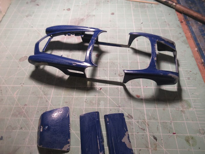

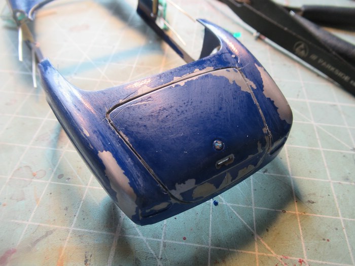

und deshalb hab ich mir mal die blaue Karosse vorgenommen . Eine Tür ist schon mal raus

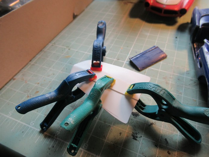

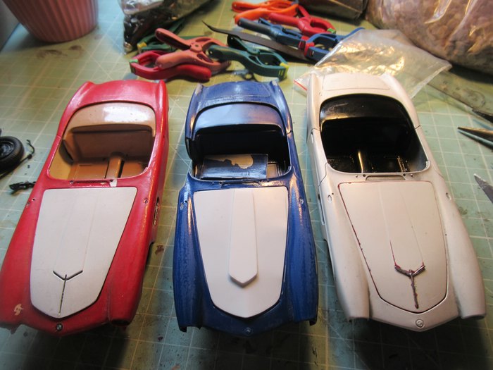

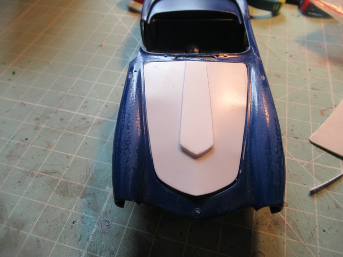

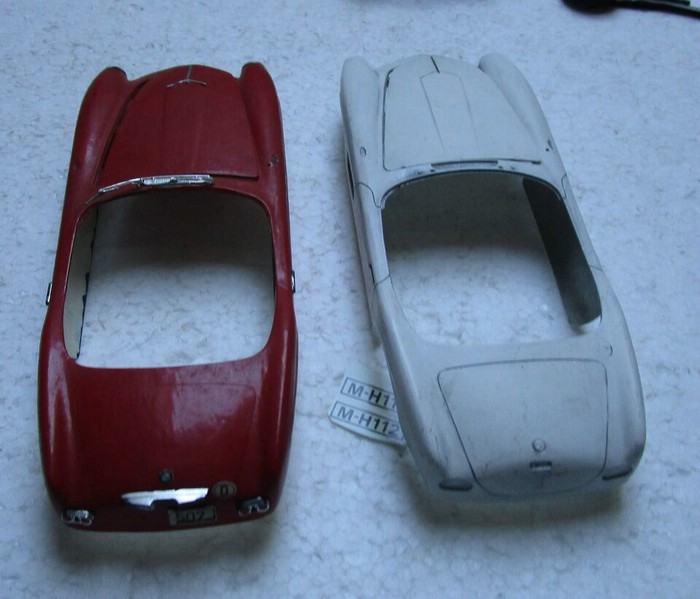

Da mir eine Motorhaube fehlt hab ich mal versucht ein Ersatz aus Sheet zu machen . Etwas warm gemacht und über eine Original Haube gelegt
Passen tut es ja ob ich das nun aber für mein Aktuelles Projekt verwende weiß ich noch nicht
Die rote Motorhaube hab ich mal von ihrer Farbe befreit . Die Farbe war so dick aufgemalt , die ging fast von alleine runter
so währen das den drei
ach ja , da mußte noch was verklebt werden
weiter wird es mit der letzten Tür und der Kofferraumklappe gehen

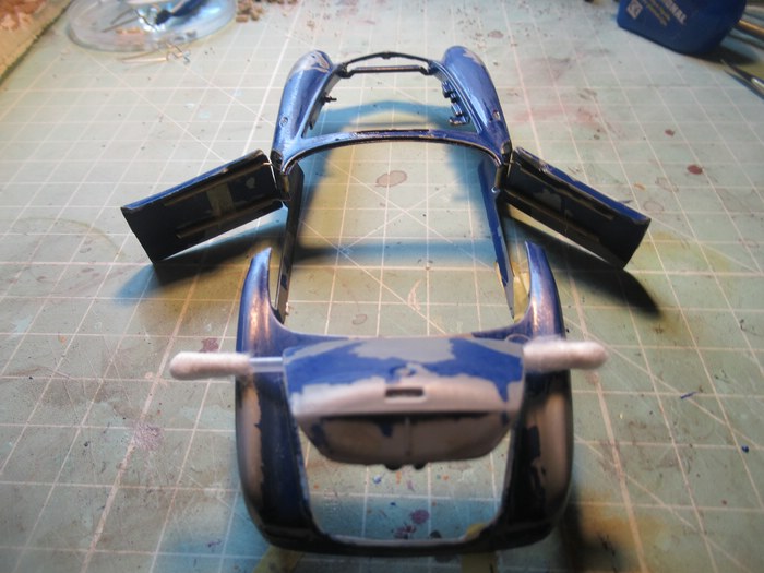

So die Türen sind raus und die Kofferraumklappe auch . Hat alles ganz gut geklappt . Wie man sieht ist der Lack mehr als schlecht aufgebracht . Der muß später irgendwie auch noch ab
Ich werde zwar die Blaue Karosse nehmen aber der Rest wird ausgetauscht , da werde ich was unbenutztes nehmen (hab ja genug )

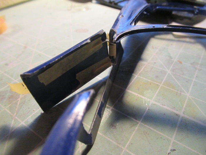

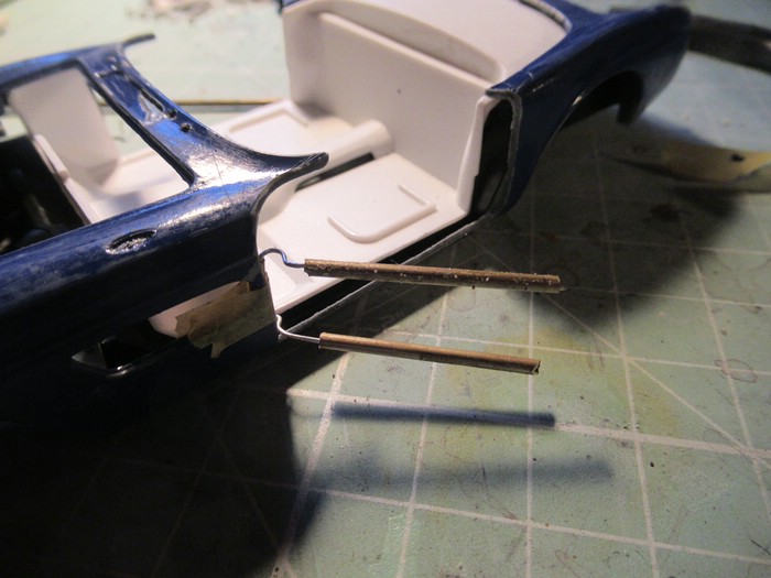

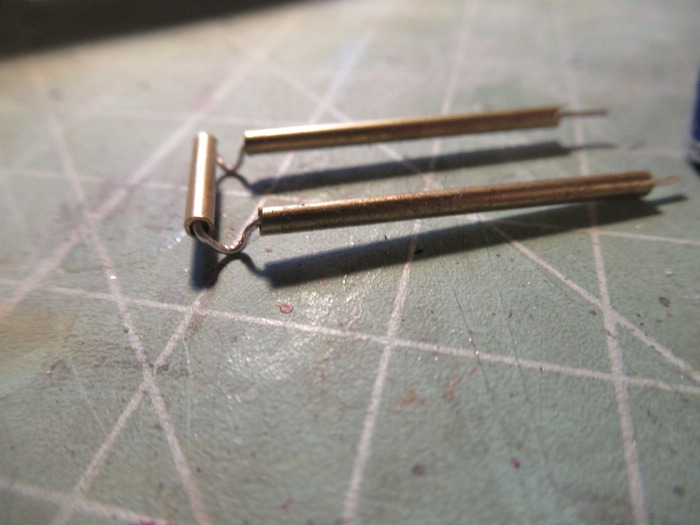

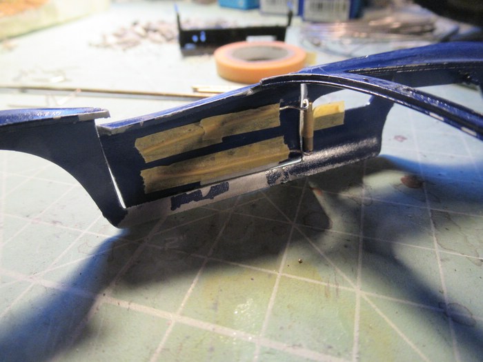

Nun aber mal zu den Türen und den Scharnieren. Ich erwähne noch mal das das nicht von mir kommt . Ich baue nur nach
Zu erst mal ein Messingröhrchen . Hat einen durchmessen von 0.5 mm ( oder so ). War froh das ich sowas im hiesigen Baumarkt bekommen habe
hab dann einen recht stabilen Silberdraht genommen . Lässt sich gut biegen ist aber nicht so weich wie ein Messingdraht
Dann wird der Draht zurecht gebogen . Ich hab das ganze dann erst mal mit Klebeband fixiert
Nun hab ich gemärkt das der Draht an der Tür zu kurz ist . Also neuer Versuch mit längerem Draht
Jetzt fehlen noch zwei Röhrchen für die Türen in dem dann der Draht eingeführt wird

Bernd : Die Fugen sehen schon sehr breit aus aber denk dran die Karosse ist jetzt , wo Türen und Kofferraumklappe fehlen sehr weich und unstabil . Wenn dann mal alles Verklebt ist werden ich sehen was dann zu machen ist
Die Röhrchen für die Türen . Die werden später in die Türen geklebt . Wenn später die Türverkleidung dran ist braucht man dann nur die Röhrchen über den Draht ziehen und verkleben

warum klebst du den Draht nicht einfach ohne Röhrchen an die Tür? Braucht weniger Platz...

Thorsten . Der Platz ist kein Problem aber wenn die Innenverkleidung verklebt ist gibt es an den Außenkannten zwei Lücken geschlossen werden müssen und ich Denk mal es ist später einfacher die Türen zu verkleben und zu fixieren wenn die Karosse fest verklebt ist

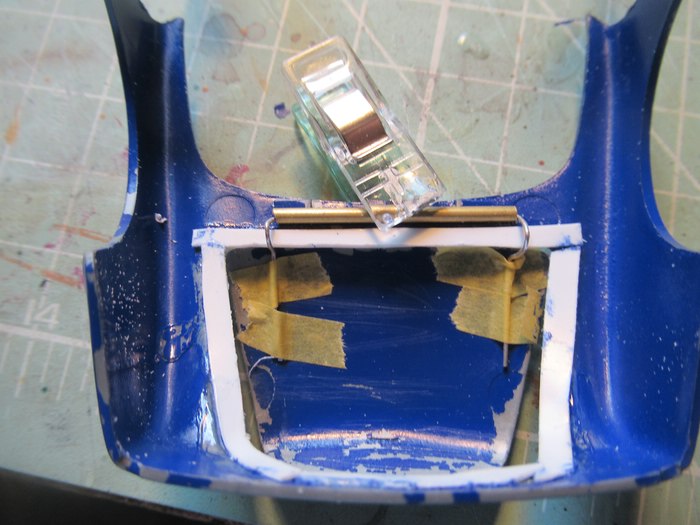

Hab nun die Teile für die Türen mit Sek-kleber verklebt

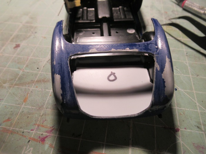

Für die Kofferraumklappe hab ich dann mal auch ein Scharnier gemacht, nur etwas größer als bei den Türen

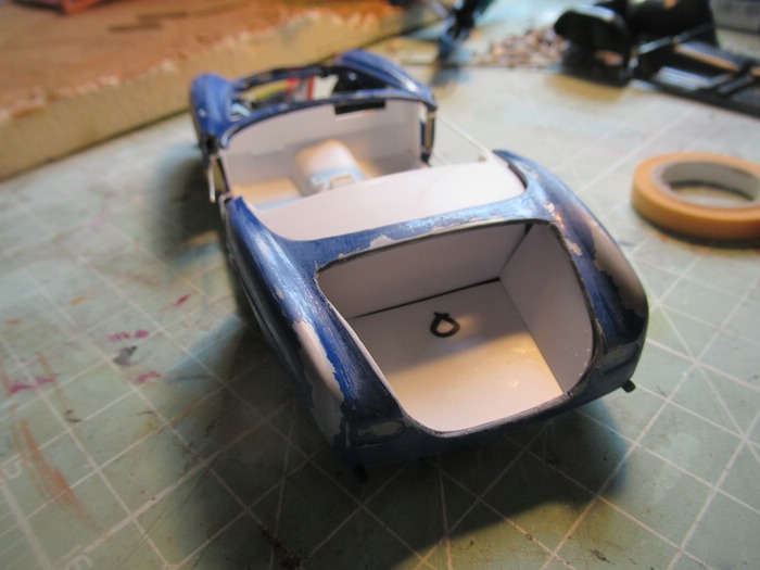

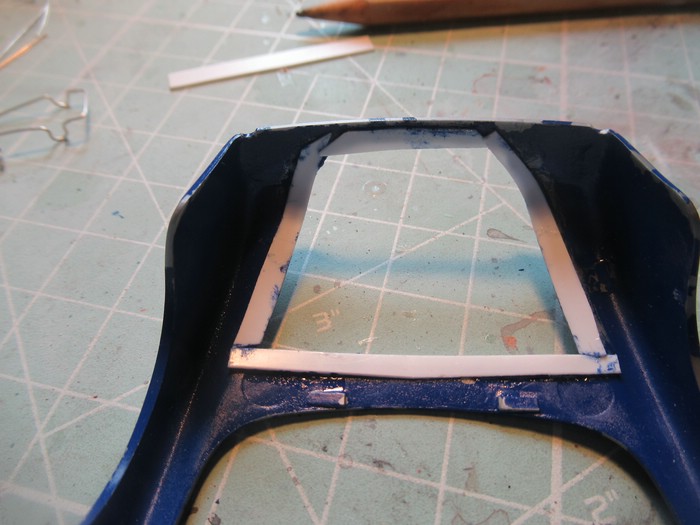

Der Kofferraumdeckel wird , wie beim Original , innen einen Rahmen bekommen . Wird man später wahrscheinlich nicht mehr sehen da ja da noch eine Abdeckung drauf kommt :nixweis: aber ich mach das mal trotzdem

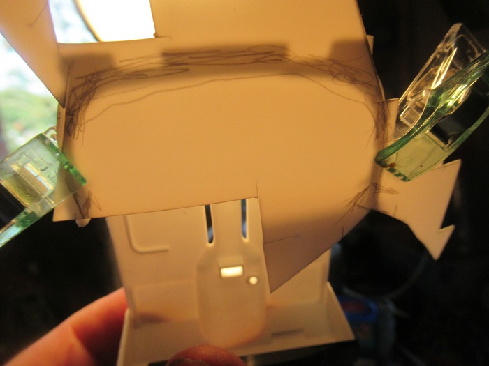

Aus Sheet hab ich dann noch die Innenverkleidung vom Kofferraum gemacht .
Voraus ging allerdings eine lange Schnippelei aus Pappe bis es passte

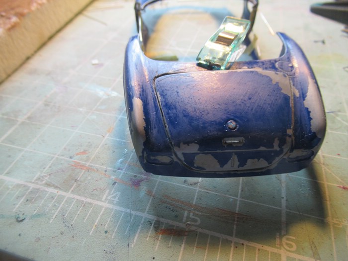

Kofferraum. Damit die Kofferraumklappe etwas halt hat hab ich aus Sheet einen Rand gemacht . Klar sieht Innen gruselig aus , sieht man aber später nicht mehr .
Real währ da jetzt eine Gummidichtung drauf
Passt auf jeden Fall ganz gut
Hab dann mal probehalber das Scharnier angebracht
Funktioniert

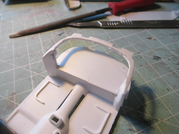

Weiter mit dem Innenraum . Der Bereich hinten ist so nicht ganz richtig
Mal ein paar Beispiele
Also weg damit. Dient wohl als Stauraum für das Faltdach oder so :nixweis:

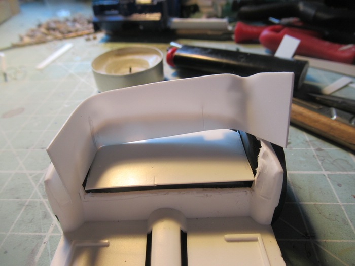

Hatte noch ein Rest Sheet für den neuen Boden . Mal gegen das Licht gehalten ob es noch reicht
Reichte . Soweit ganz gut
Für den neuen Rand hab ich ein Stück Sheet mit einer Kerze in den Rundungen etwas in Form gebogen . Läßt sich dann später leichter verkleben
mal sehen wie es weiter geht

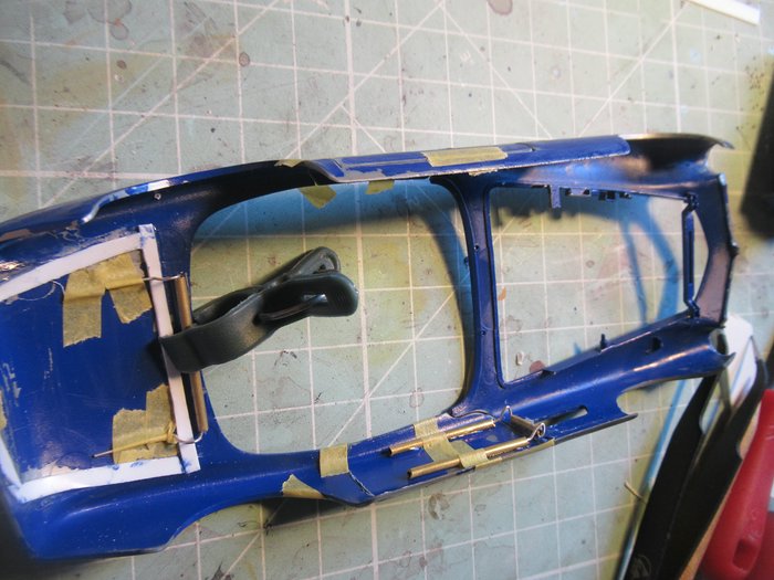

Bevor ich innen weiter mache hab ich erst mal die Röhrchen an den Türen mit Sek-kleber angebracht
Nachdem alles fest und Trocken war gab es noch mal eine Funktionsprüfung
Die Türen sind noch nicht verklebt sondern für die Bilder nur aufgesteckt . An den Türen muß noch gearbeitet werden .Die Kofferraumklappe ist allerdings schon fest obwohl daran auch noch etwas dran zu machen ist
