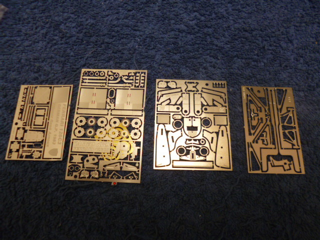

Die PE Teile

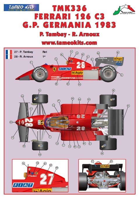

Zwei Decalbögen ..hier frag ich mich gerade ob ich die schwarzen Decals alle verbauen soll ?(
Im Gegensatz zum C3 Standard werden die Grundteile (Boden , Spoiler usw...) beim Super Kit in Grau RAL 7016 lackiert und dann mit den Decals beklebt ...
Macht das Sinn ?( oder dann doch auf schwarze Lackierung gehen ...

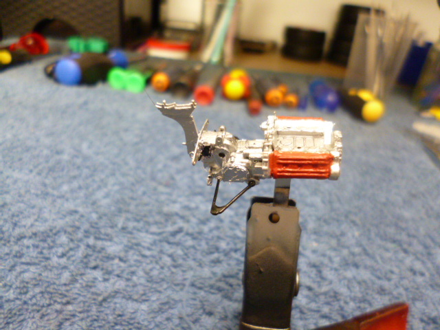

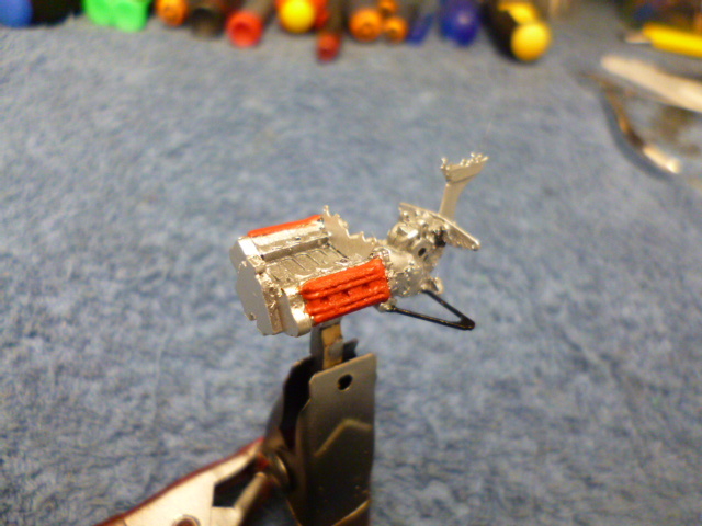

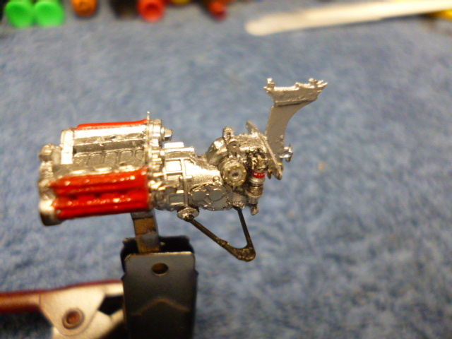

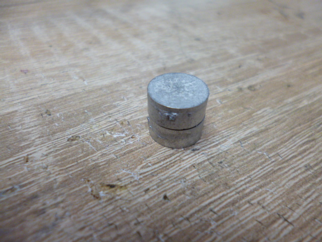

Ich hab dann mal angefangen mit dem Motörchen :D
Die Teile sind sehr sauber gegossen und es gibt kaum Grate zum entfernen
Die Nähte sind dann jetzt verschlossen ... soweit möglich
Das Teil sitzt dann hier Bild rechts
Fahrwerksteile anpassen ...Löscher bohren schleifen am Motorblock bis es passt
Und die ersten PE Teile werden verbaut
Bis hierhin waren es gut 3 Stunden Arbeit ...basteln :D ...Modellbau ;)

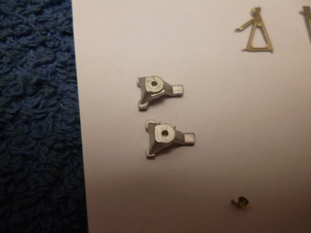

ich habe mich dann mit Fahrwerksteilen ,Halterung für Stoßdämpfer un Heckspoiler beschäftigt

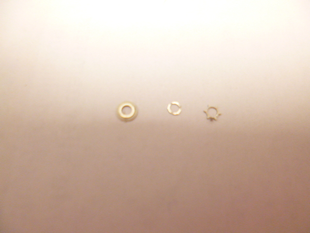

Die beiden Teile werden aufeinander geklebt
Zwei Halteösen anbringen
Der Draht dient nur zur Anschauung... kommt zwar später dahin aber nur 8,5mm lang an diesem werden dann weitere
Fahrwerksteile befestigt

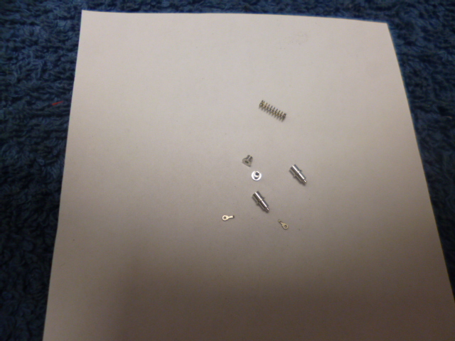

Stoßdämpfer... bestehen aus mehreren Teilen dem Bausatz lag nur eine Feder bei wo ich erst dachte hier fehlt eine
Nee, die wird geteilt weil sie sonst für einen Dämpfer viel zu lang wäre
Die Dämpfer sollen eigentlich in Silber lackiert werden .das erspare ich mir da es sich um gedrehte Alu Teile handelt
Die bekommen noch ein Koni Decal :cracy:
Auf dem Papier die Einzelteile
Und dann zusammengebaut
Und die Ösen mit 0,4mm Loch für die spätere Befestigung

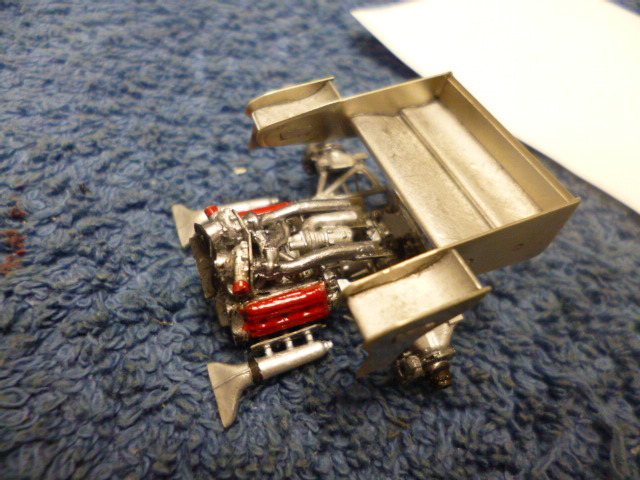

Und das Motörchen lackiert in ALU ich :love: diese AK Farben
Halterung für den Heckspoiler
Ein Auflageblech ...sag ich jetzt mal so
Bisschen Farbgestaltung
Rücklichtträger.. und gebogen
und angeklebt
Stoßdämpfer eingebaut...
Ersten Teile für die Antriebswellen
Jetzt geht es an die Turbos für das Motörchen...bis dahin

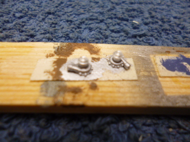

Die Turbos wurden vor lackiert die Ansaugung befestigt und die Gitter in Form gebracht und werden
später noch zurecht gestutzt
Die befestige ich aber erst wenn der Motor fest in der Karosse verklebt ist warum...
Die Turbos sind im Moment beweglich da dort später noch angebaut wird und ich weiß nicht in welchem Winkel die dann stehen müssen
also Abwarten ....
Dann mal eine Passprobe
Und die Eintrittsöffnung der Turbos rot lackiert

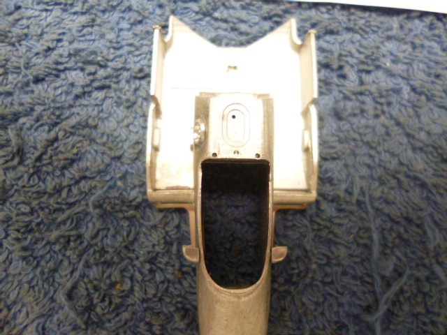

Nun ist die Karosse dran...
Werkzeug zur Bearbeitung
Mini Reibahlen dürfen auch nicht fehlen
Und los geht es mit feilen Löscher bohren Spiegel anbringen
Dann geht es jetzt zur Grundierung...vielleicht noch ein wenig spachteln, wird sich zeigen

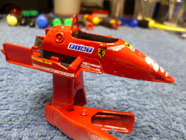

Die Lackierung ist fertig und die erste Schicht Klarlack ist aufgebracht

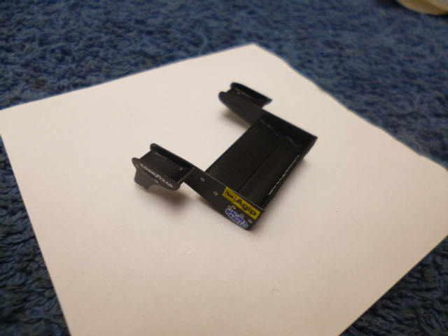

Der Heckspoiler bekam dann auch sein Grau laut BA RAL 7016
Das besondere hier ist das der Spoiler noch komplett mit Decals beklebt wird schwarz ..warum :nixweis:
Hätte man auch schwarz lackieren können ...ist aber eine Herausforderung und wenn es nicht klappt wird er halt schwarz lackiert

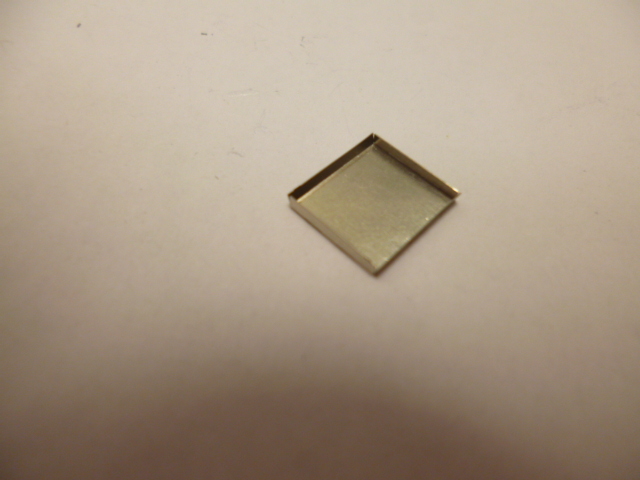

Dann gab es noch eines von mehreren PE Teilen die zu einer Box gefaltet werden muss
Diese zuerst weil diese mit schwarz lackiert wird
Ist eben lackiert worden...
Dann gab es auch schon die ersten Decals ... die sind sehr empfindlich ;(

Ich nenn sie jetzt mal kleine Boxen die auf die Teile der Seitenkästen angebracht werden
Zwei Decals wurden auch angebracht :cracy:
Der Heckspoiler bekam insgesamt 22 Decals... warum macht man sowas..ich wollte es einmal ausprobieren
Mach ich das nochmal ... ich glaube nicht Schwarz Seidenmatt lackieren und die standard Decals aufbringen hat den selben Effekt
Wenn das alles getrocknet ist gibt es noch eine Schicht Klarlack Seidenmatt...
Die Karosse hat Ihre Decals bereits bekommen und eben ihre finale Klarlack Schicht...

final sind die Decals auf der Karosse angebracht und nochmal mit Klarlack überzogen
Der Heckspoiler bekam eine Schicht Seidenmatt ..wie bereits erwähnt
Dann ging es weiter mit dem Zusammenbau
Teile falten und anbringen
Rechts im Bild auf dem 2 Cent Stück ist der Tankverschluss :cracy:
Die restlichen Teile der Karosse bekamen ihre Decals
und bekommen nachher auch ihre finalen Klarlack...

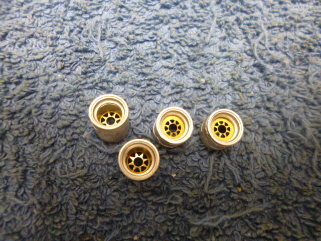

Die Felgen bekamen das Ferrari Silber von Gravity
Passt nicht wirklich ...also alles kleiner Schleifen

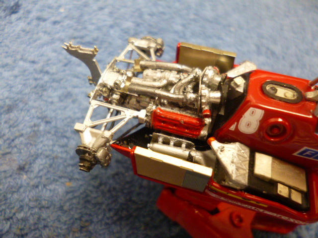

Weiter geht es mit der Luftansaugung für die Turbos ...
Und das Motörchen wurde inzwischen dann auch eingebaut
Hier einmal 1 Rohr für die Anbindung zu den Turbos...
Und dann hier verbaut auf beiden Seiten mit den Roten Übergängen

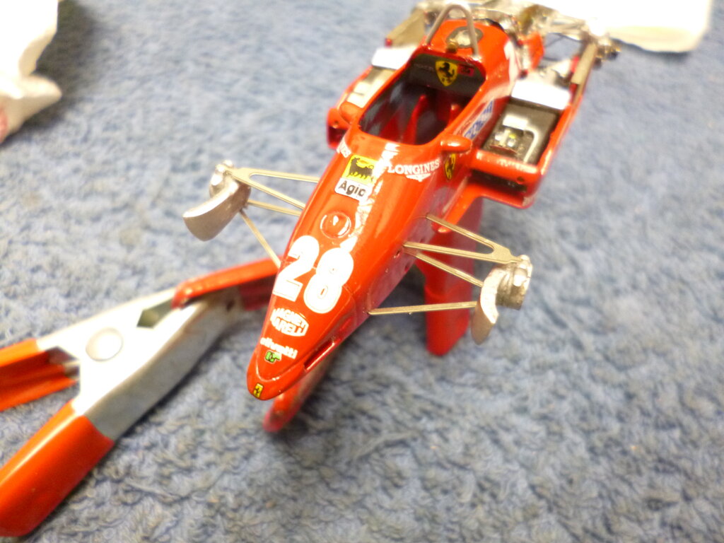

Dann hab ich mich mal mit den Frontspoiler beschäftigt .
Der besteht hier aus Weißmetall und PE Teilen und nicht aus einem Guss wie der Standard Bausatz
wie hier links im Bild
Die beiden Streifen im Hintergrund werden auch erst wieder später angebracht
Dadurch der auch komplett mit Decals versehen wird mal schnell nur mit dem Pinsel geschwärzt ...
war aber noch nicht ganz trocken
Fast vergessen :pfeif:
Der Heckspoiler bekam noch seine Abschlussleiste
Gruß :wink:
René

Die Decals für die Reifen angebracht
Und hab mich dann mit dem vorderen Fahrwerk beschäftigt
Und anpassen testen an der Karosse . Zuerst hab ich gedacht da stimmt was nicht ?( ...das kann doch so nicht sein wie soll das zusammen passen...
Bis ich darauf gekommen bin das der obere Fahrwerksträger doch versetzt nach hinten angebracht ist

Als nächstes hab ich noch die vorderen Bremsscheiben zusammengebaut
Hätte ich auch fast vergessen ...diese 3 PE Teile werden am Tankstutzen angebracht
Eingeklebt werden die Teile von links nach rechts

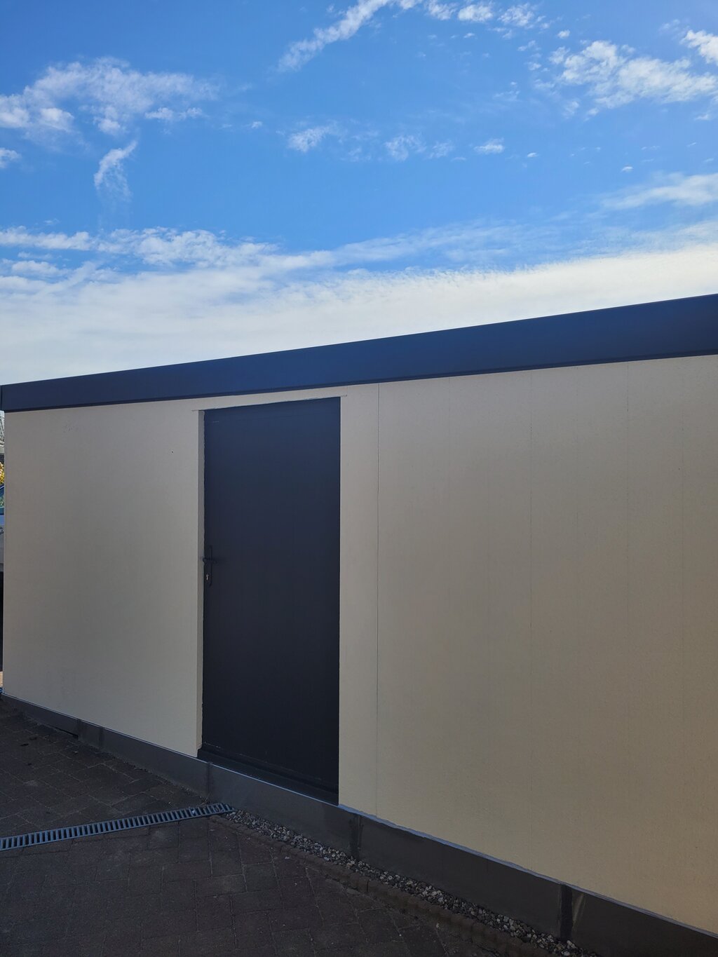

Ich hab mich dann mal mit meiner Selbstbaugarage beschäftigt :D
Die Lieferung für die Garage hatte sich um 10 Wochen verschoben und kam dann im Winter an :roll:
Die Palette hatte 1,8to.
Und die Teile waren bereits mit einem Außenputz versehen .
Gruß :wink:

2 Miniteile wurden gebogen und an die Fahrwerksstrebe geklebt
2 kleine Stahlstifte wurden in die Karosse eingesetzt
Ein bisschen Farbe für die Bremsscheiben und Fahrwerksstreben
Und die beiden Frontspoilerteile bekamen oben ihre Strebe

Zumindest eines der vorderen Fahrwerke konnte ich heute fertig stellen . Das waren jetzt gut 2 Stunden :cracy:
