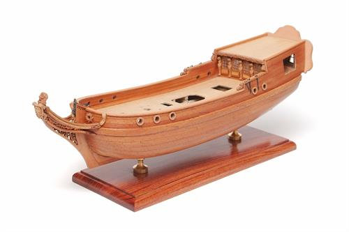

Vorab, keines meiner Modelle wird je in ein Museum kommen. Das ist auch nicht mein Ziel, sondern ich habe einfach das gemacht, was mir seit mittlerweile 45 Jahren Spaß macht und sehe selbst mit Freude, was daraus geworden ist.
Ich setze neu auf und zeige, was daraus in den letzten drei Jahren geworden ist.

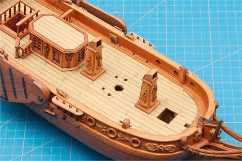

Sonntag, 2. März 2025, 22:09

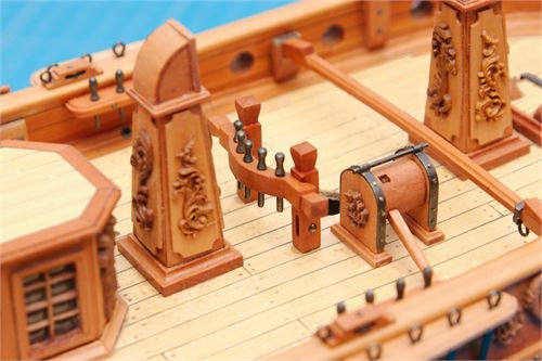

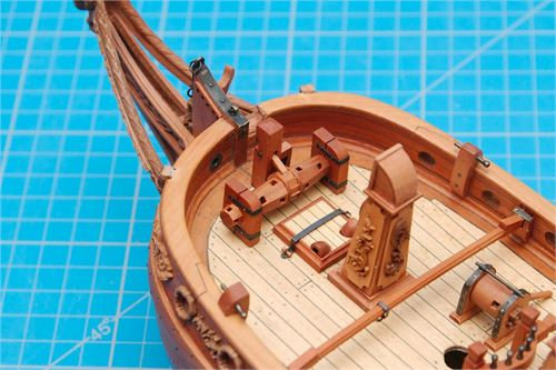

Oberlicht und Niedergang
Kamine und Kabelluk
Kreuzbeting und Bratspill

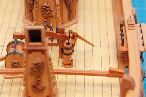

Leuwagen
Pumpe
Kanonen
Flagge
Ständerbrettchen

Wow, richtig toll geworden :thumbsup: :thumbsup: :thumbsup:. Vor allem die Schnitzereien sind der Wahnsinn. Hast du das alles selbst gemacht oder gibt es einen Bausatz als Grundlage, weil du schreibst "Semi-Scratch"?
Bleibt es bei einem Rumpfmodell oder machst du noch weiter?
Soleil Royal Holzmodell 1:140
Montag, 3. März 2025, 08:14
Danke Matthias, für dein Feedback.
Semi-Scratch, weil einige wenige Sachen zugekauft wurden, wie z.B. Flaggen, Blöcke, Kanonenrohre und das Dekor. Säulen fürs Geländer und Niedergang hatte ich noch im Bestand

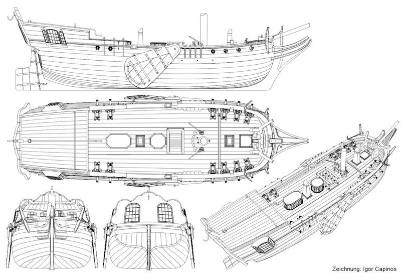

Das Dekor wurde von Igor Capinos aus Birnbaum 3D-CNC-gefräst: http://sailmodel.ho.ua/indexe.htm wurde aber nach meinen Wünschen angepasst, so dass Elemente zur kurbrandenburgischen Flotte passen, und das Projekt meiner Fregatte Berlin erweitert.
Der Plan ist von http://www.shipworks.ru/index.php?route=…0&product_id=72 ich meine auch von Igor gezeichnet, wurde für das Modell aber leicht modifiziert.
Alles andere ist Scratch, Deck aus Linde, Rumpf und Details aus Birnbaum.
Detaillierung ist so weit abgeschlossen, es folgen jetzt Masten und Segel.

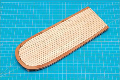

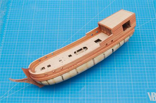

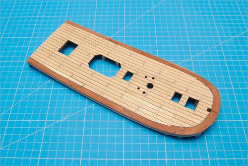

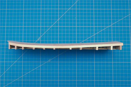

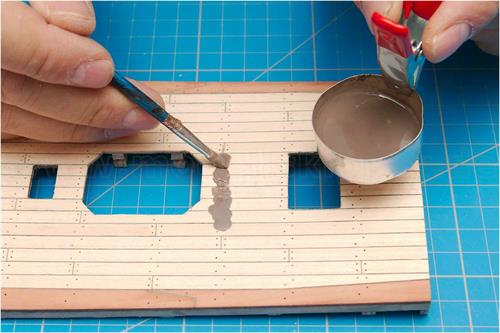

Das Deck wurde separat außerhalb des Models angefertigt, Decksbalken sind formverleimt. Es wurde eine Unterdeckskonstruktion angefertigt, mit Deckssprung und Balkenbucht

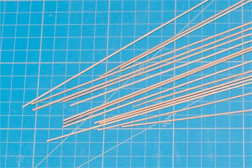

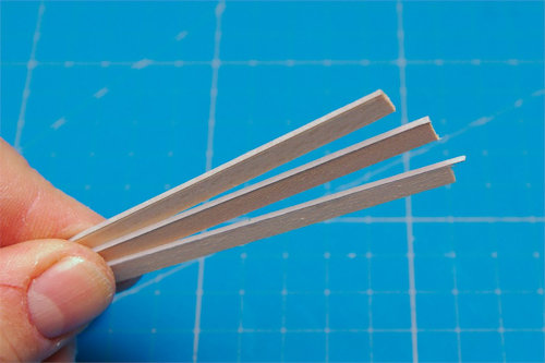

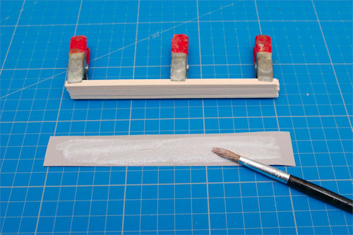

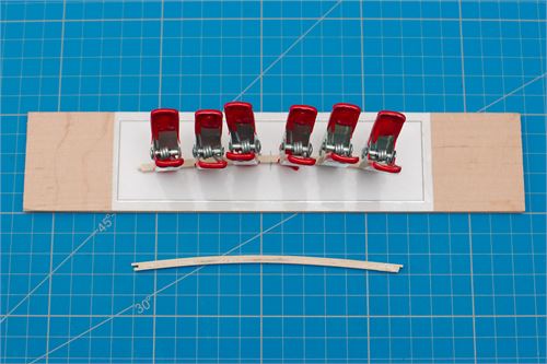

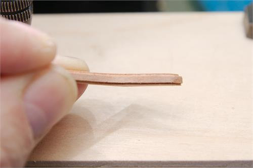

Für identisch breite Planken, habe ich die Leisten von einem entsprechend dicken Brettchen Lindenholz abgeschnitten, dann mit grauer Pappe kalfatert.
Andreas

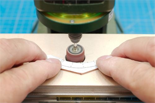

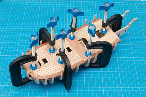

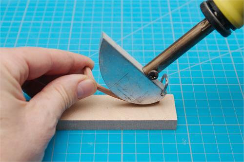

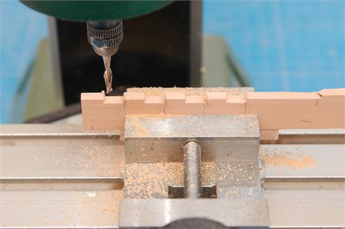

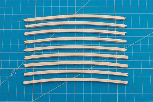

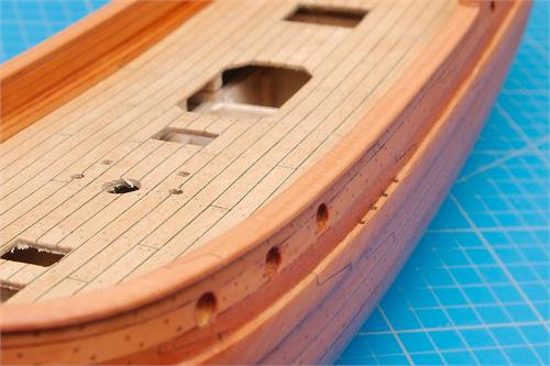

Wassergang Schablone aus Birnbaum ausgedruckt, ausgesägt und Bögen mit Rundschleifkörper geschliffen

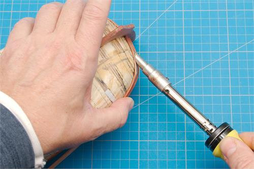

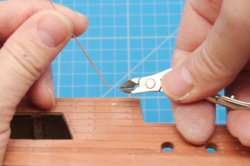

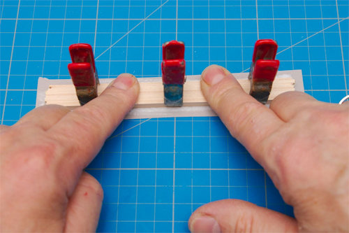

Decksleisten mit Holzleim aufgebügelt

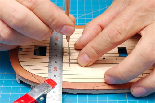

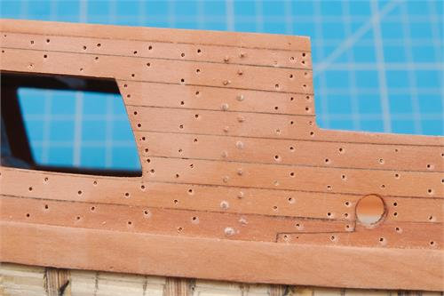

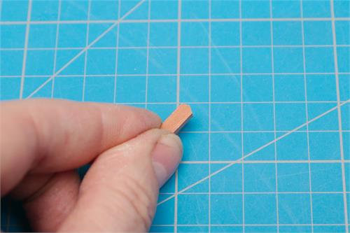

Decksnagelung mit Schablone mit Nadel markiert, vorgebohrt und mit Wachs gefüllt
Es gibt ein paar kleinere Fehler bei der Nagelung, aber mittlerweile sind diese nun durch die ganzen Decksaufbauten nicht mehr zu sehen.

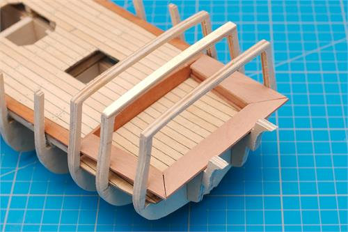

Montag, 3. März 2025, 09:35

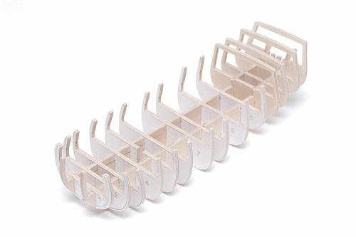

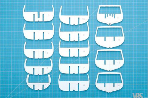

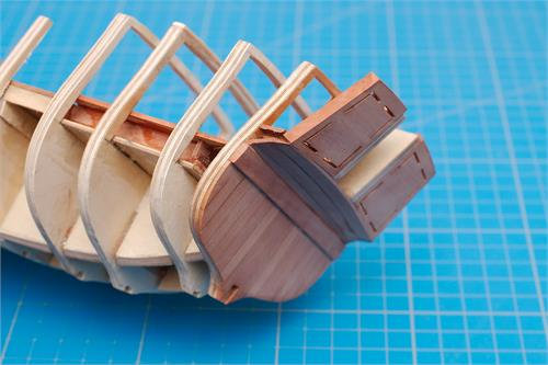

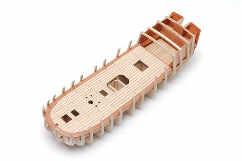

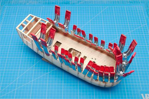

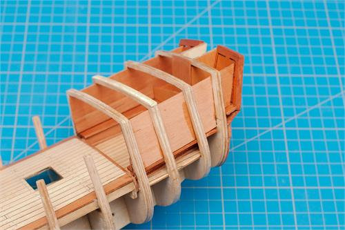

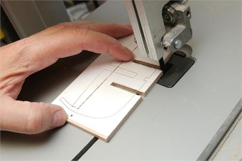

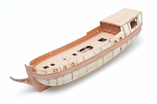

Mallen und Stringer mit der Bandsäge ausgesägt
Bugmallen schmiegen

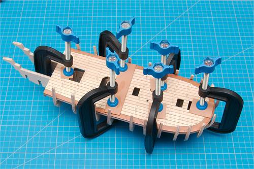

Mallen und Deck verklebt, Deck, Sitzbänke und Verkleidung im Pavillon eingesetzt
Andreas

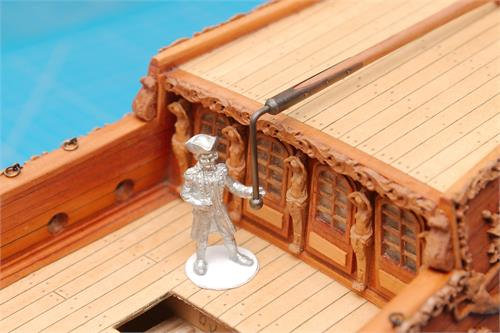

Montag, 3. März 2025, 09:43

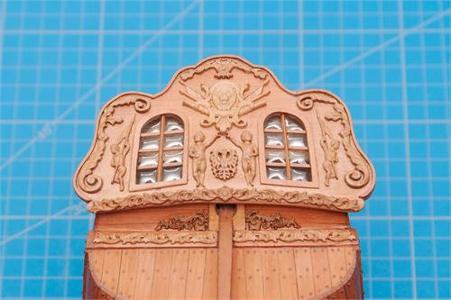

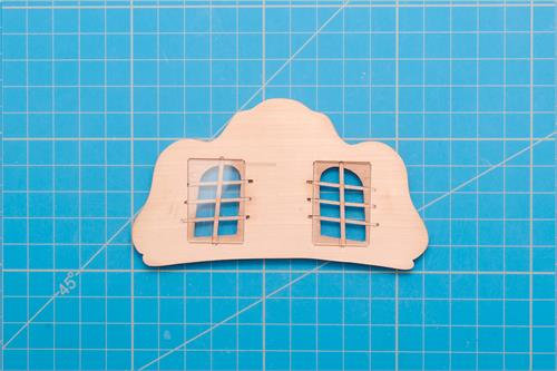

Oberspiegel ausgesägt, Kranz und Fensterrahmen aufgesetzt
Fensterkreuze eingesetzt

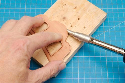

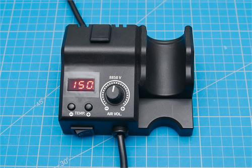

Verglasung in Wölbglasoptik mit Heißluftpistole und PVC

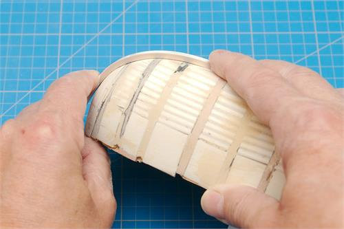

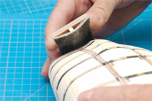

Montag, 3. März 2025, 10:07

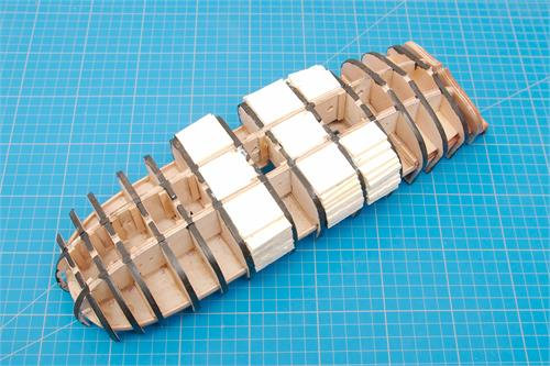

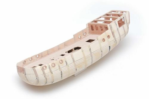

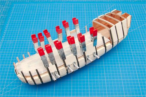

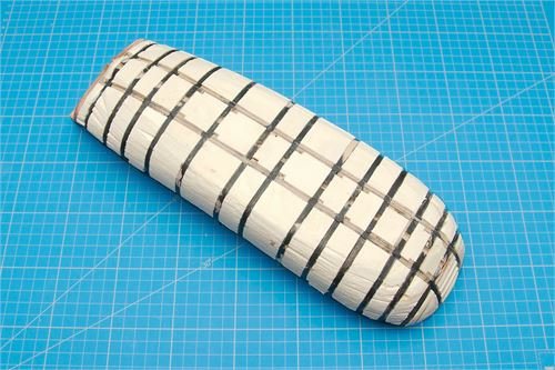

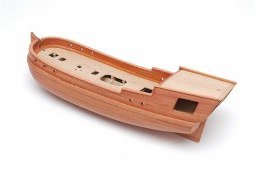

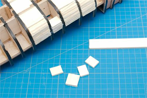

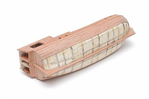

Herstellung des Rumpfkorpus mit Verfüllung der Mallenzwischenräume
Verfüllen der Schanz - Innenseite bündig mit Hilfe von Plexiglasstücken geklebt

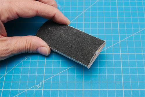

Schleifen des Rumpfes, Verlauf der Rumpflinien mit einer Strakleiste prüfen, die seitlichen Flächen mit einer 4x4 Holzleiste und die Rundungen am Bug mit einem Kunststoffprofil
Zum Schleifen des konkaven Heckbereichs habe ich mir ein gebogenes Schleifbrettchen angefertigt
Andreas

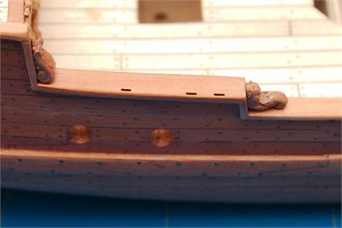

runde Stückpforten einkleben
Beplankung Schanzkleid Innenseite
Viertelrundprofil für die Abschlussleiste am Wassergang

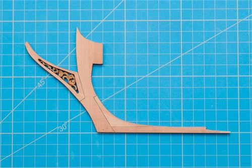

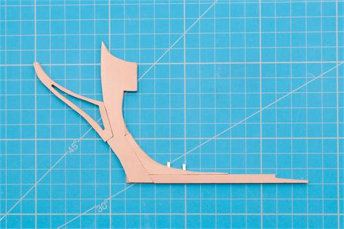

Kiellegung mit traditioneller Münze auf dem Kiel und unter dem (späteren) Mast, Form des Vorderstevens auf Plan übertragen
Einzelteile des Kiels
1 - Galionsausleger
2 - Vordersteven
3 - Totholz/Stevenknie
4 - Kielbalken, dreiteilig, mit Laschung
5 - Achtersteven

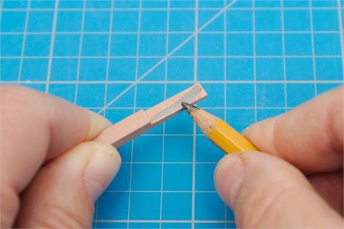

Sponung eingearbeitet, Laschungen der Kielsohle mit Bleistift "kalfatert" und gedübelt, Kiel aufgeklebt

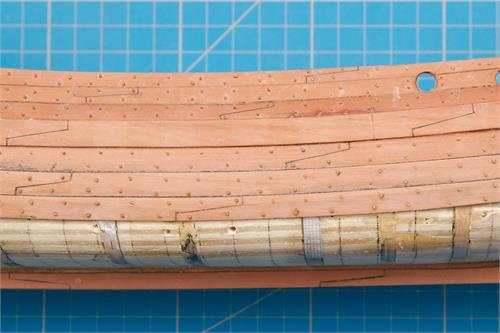

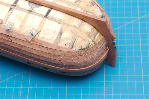

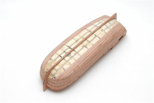

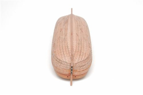

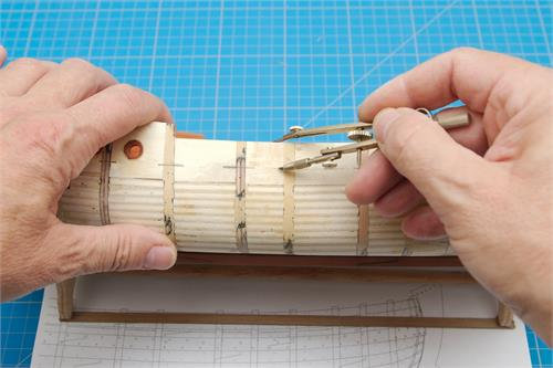

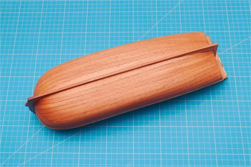

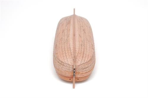

erste Planke
Berghölzer

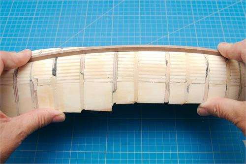

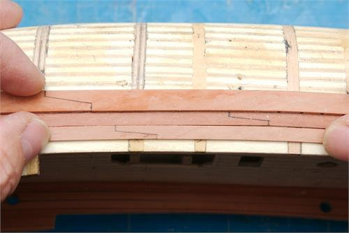

Beplankung Breitgang

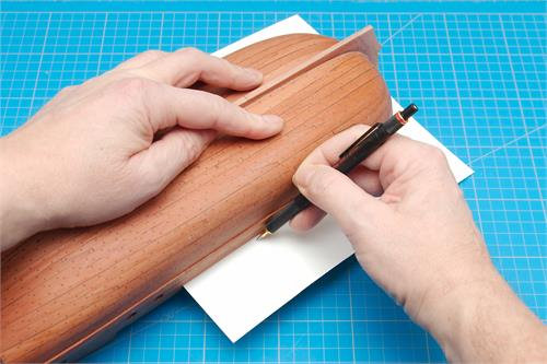

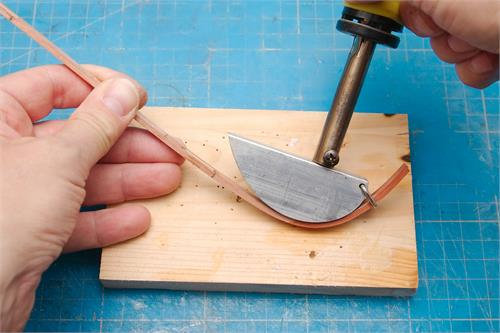

Beplankung bis zur Kimm, Biegen der Leisten am Bug in zwei Ebenen, der sog S-Schlag
bis zur Kimm beplankt und gedübelt
Andreas

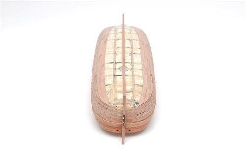

Montag, 3. März 2025, 11:23
Bodenbeplankung
Andreas

Dübeln mit echten Holzdübeln

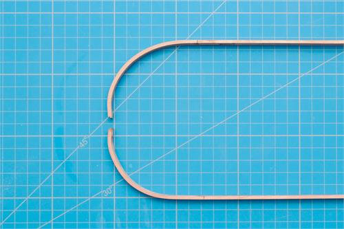

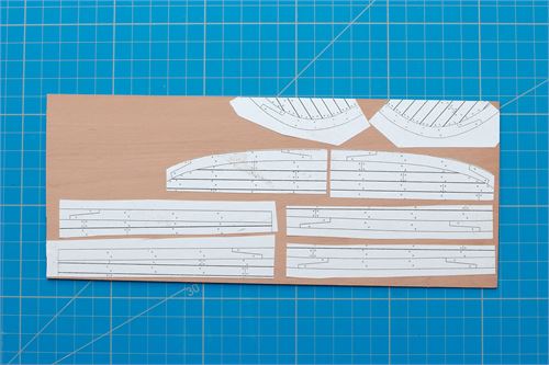

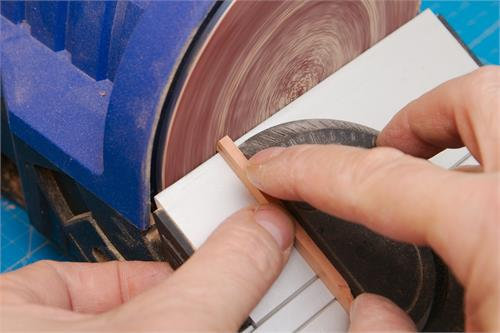

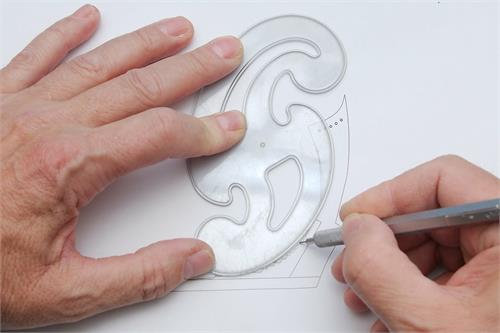

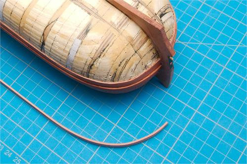

Handlauf/Dollbord abgezeichnet, eingescannt und Schleifschablonen ausgedruckt

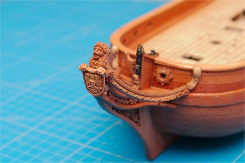

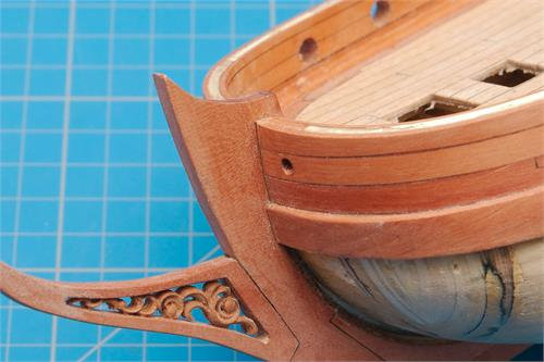

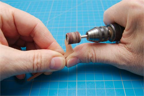

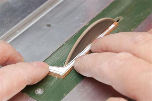

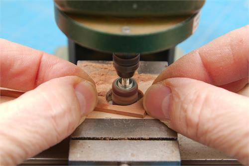

Außenseite der Galionsregeln lassen sich wegen der Biegung schlecht am normalen Tellerschleifer bearbeiten, altes Sägeblatt zur stehende Schleifscheibe "umgebaut", das geht besser, alles andere mit Rundschleifer in Form geschliffen
Zierkanten fräsen und Dekor kleben
obere Galionsregeln anfertigen

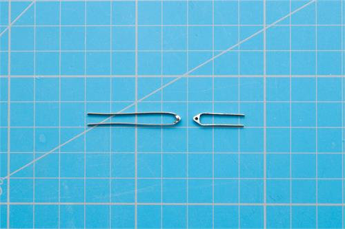

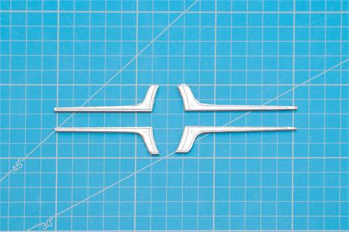

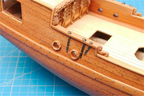

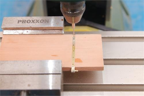

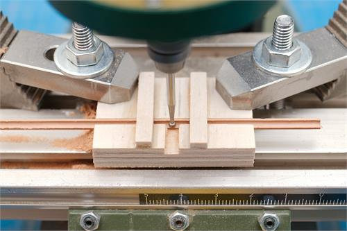

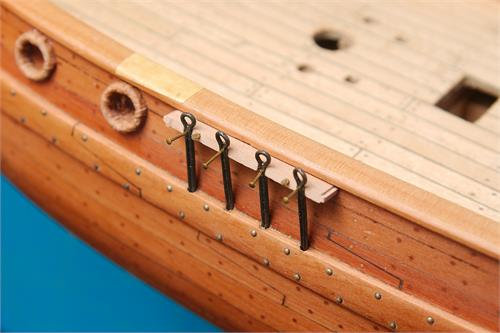

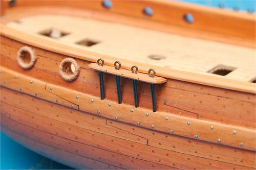

Rüstbretter: Zierkante fräsen, teilen, mit Messingenstiften am Rumpf sicher verkleben, Abschlussleiste kann dann auf dieselben Sicherungsstifte gesteckt werden

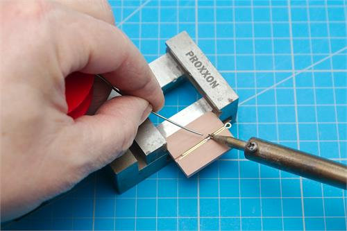

Rüsteneisen: biegen, löten und brünieren
Rüsteisen bohren und gegen Zug auch mit versteckten Messingstiften sichern
Andreas

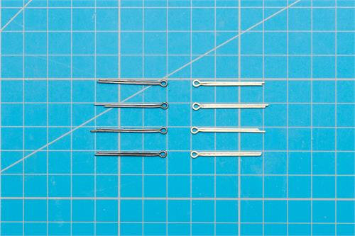

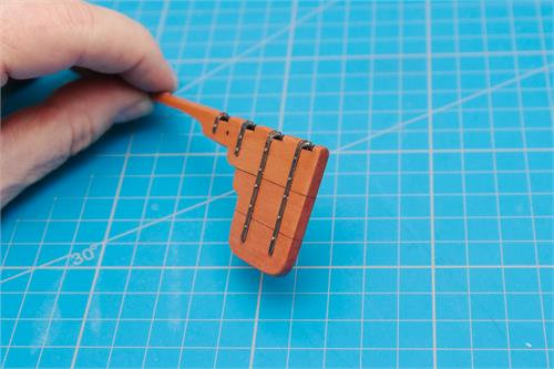

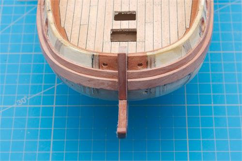

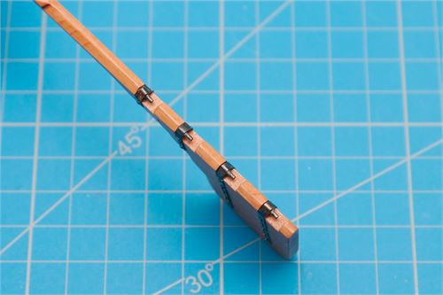

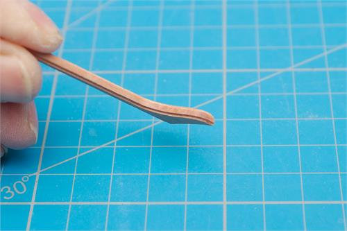

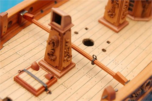

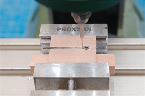

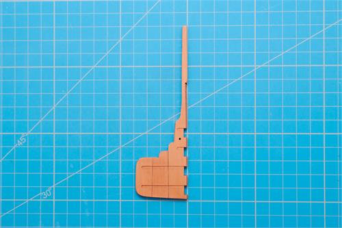

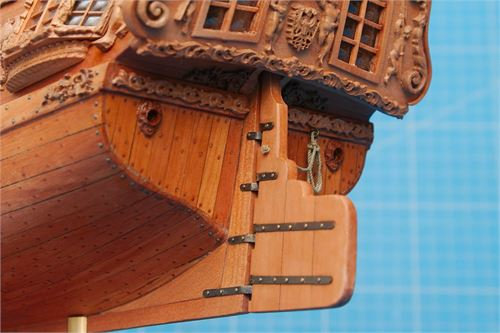

Ruderblatt 3-teilig, Ruderschaft für Beweglichkeit schräg angeschliffen, Gatchen für die Fingerlinge gefräst, leichte Absätze für die Ruderscharniere erleichter, das gerade Aufkleben
Löthilfe für die Fingerlinge und Scharnieröse
Scharniere gelötet und gebohrt
Scharnierbänder am Modell verbolzt, Ruder eingehängt, die Pinnen führt oben über das Poopdeck
