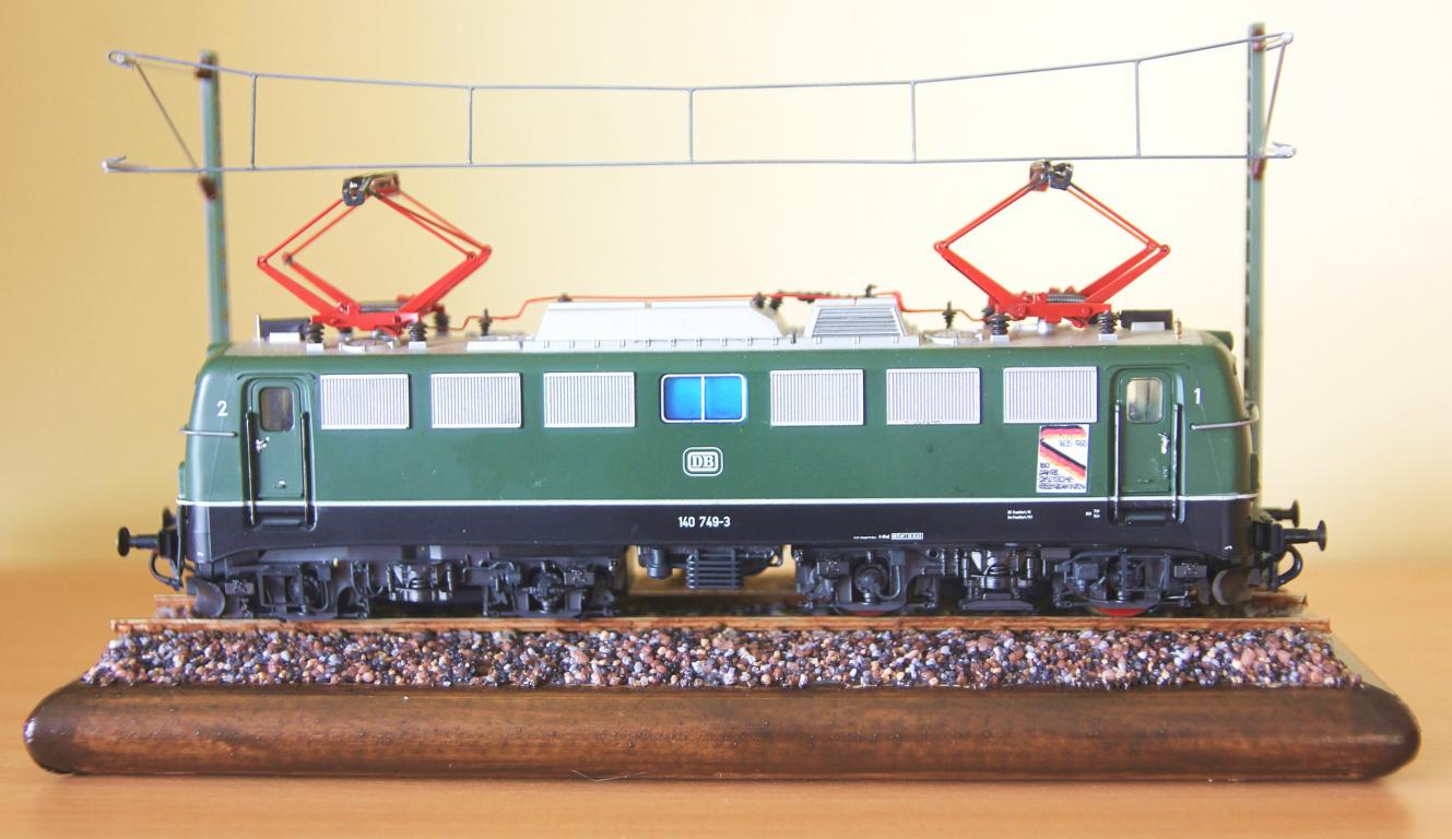

diese Loks sind mit die Formschönsten, die die DB je hatte. Egal ob 110, 140, 141, 150, 151, ... :love:
Samstag, 31. Mai 2025, 22:08
Servus Dirk, Hallo Ingo! :wink: :wink:
Ich bin hier total der gleichen Meinung wie Ingo! :) :) Einige könnte man noch aufnehmen (z.B. 1118 oder E94 / 1020), aber die o.g. sind schon mit Abstand die schönsten! :thumbsup:

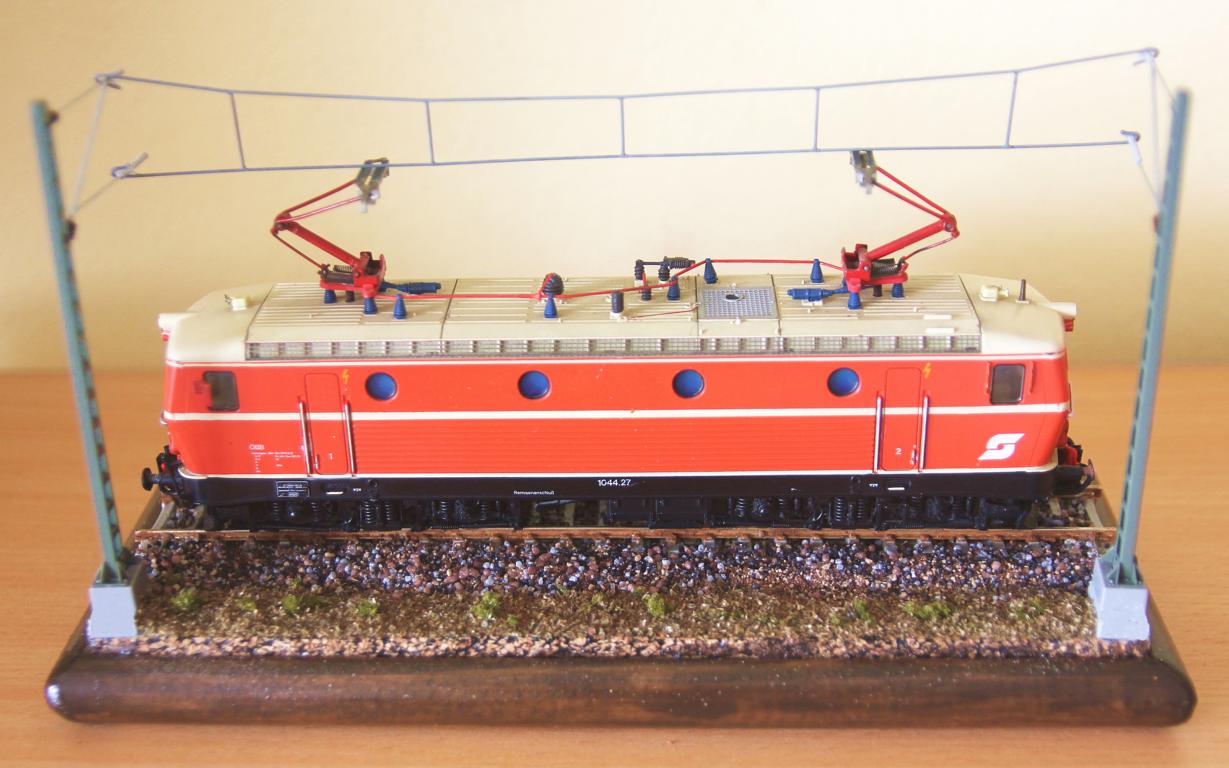

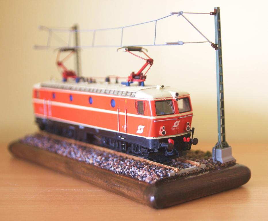

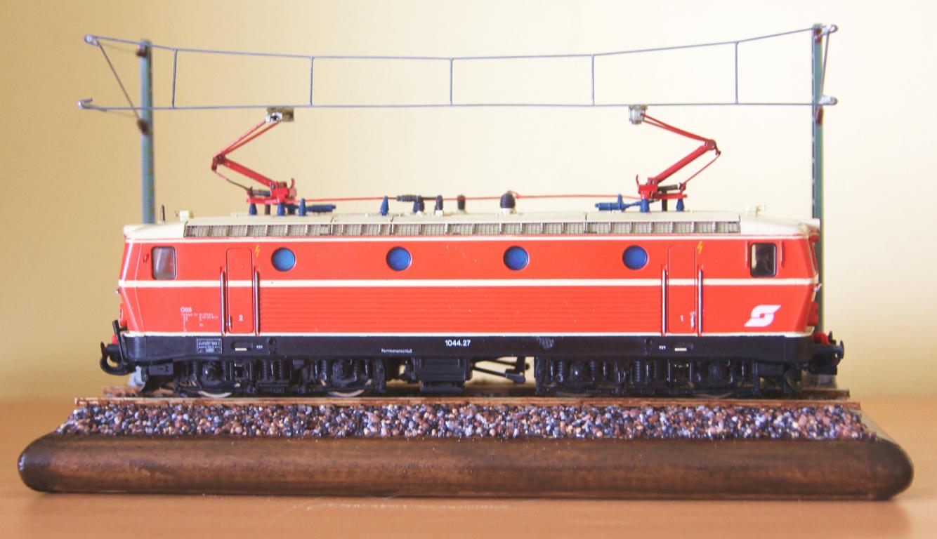

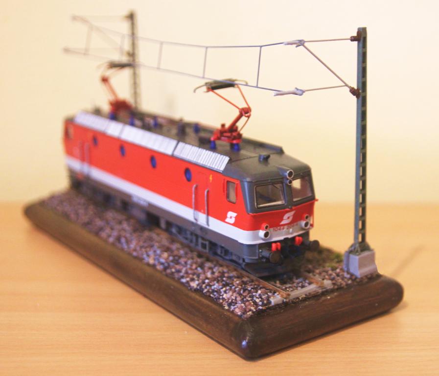

Die ÖBB 1044 bin ich damals am fast liebsten gefahren. Davon habe ich auch zwei Modell-loks von Roco von zwei verschiedenen Baulosen. Die jeweilige Basis ist schon im Bau, und wenn sie fertig gestellt sind werde ich sie fotografieren und auch ins Forum einstellen.
Montag, 9. Juni 2025, 11:25
Meine Modell-loks der ÖBB Baureihe 1044 von Roco.
Das Modell des Vorbildes der ersten Generation, gebaut von 1978 - 1987.

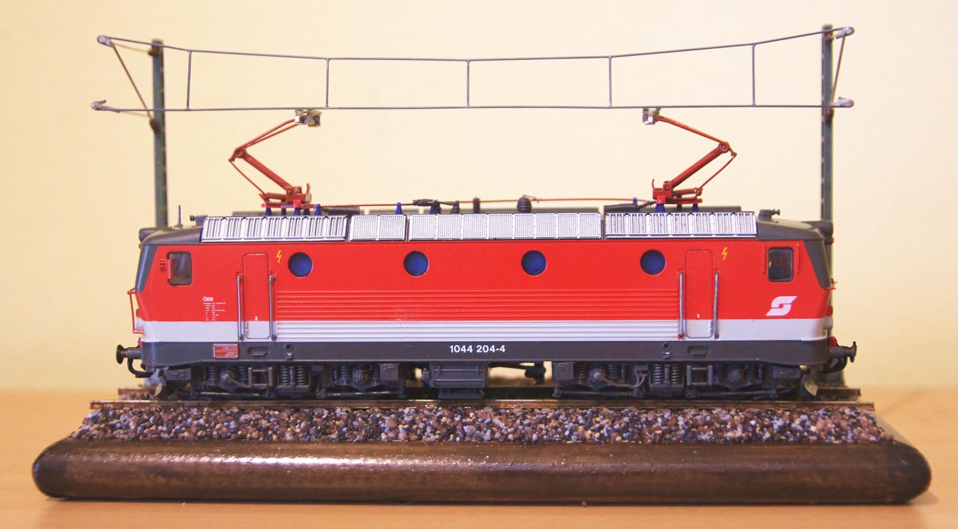

Und ein Modell des Vorbildes der zweiten Generation, gebaut von 1989 - 1995.

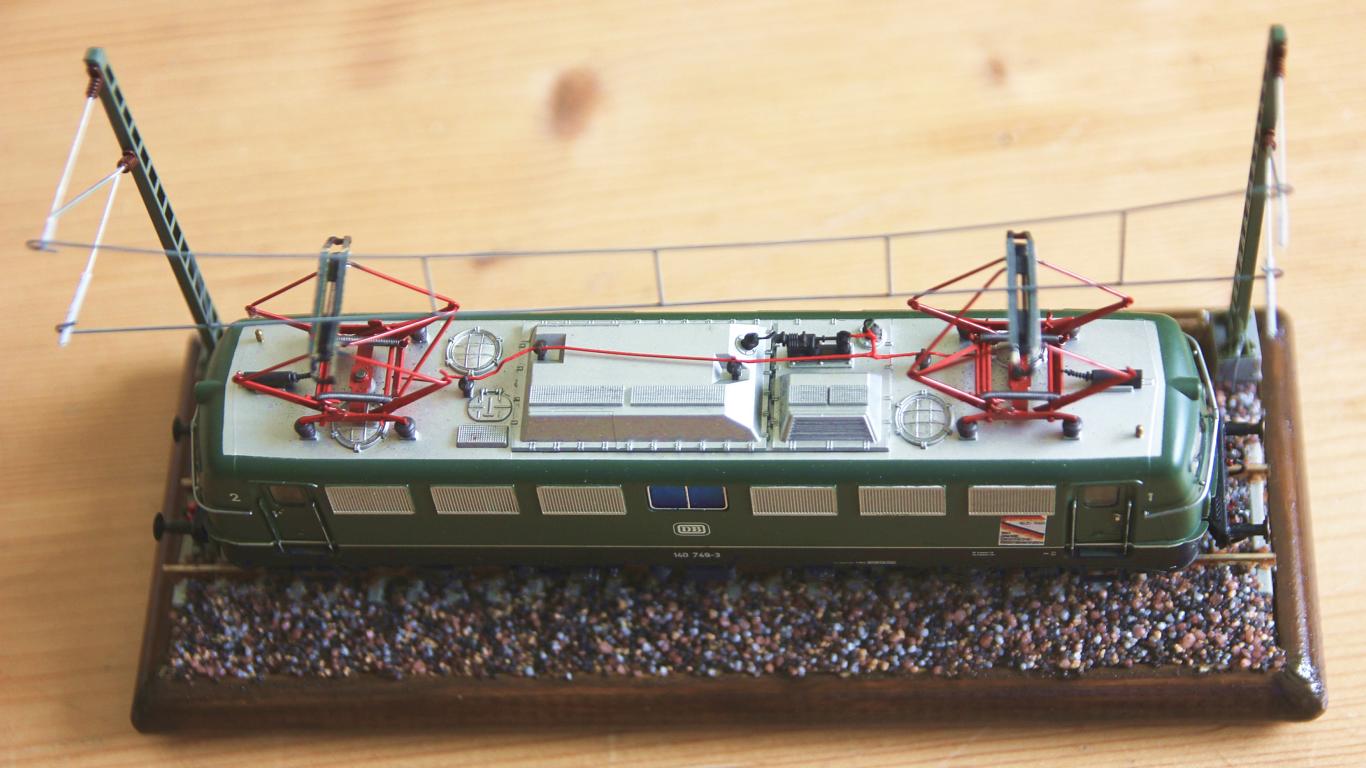

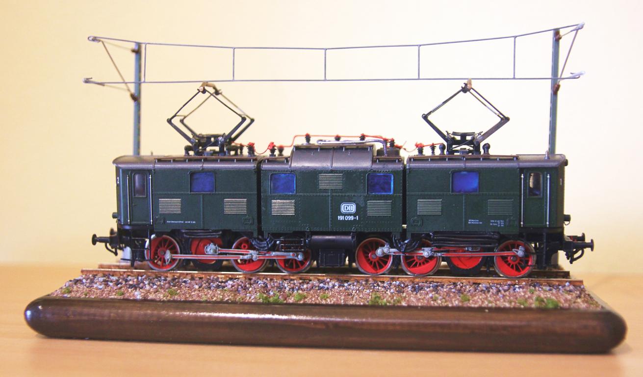

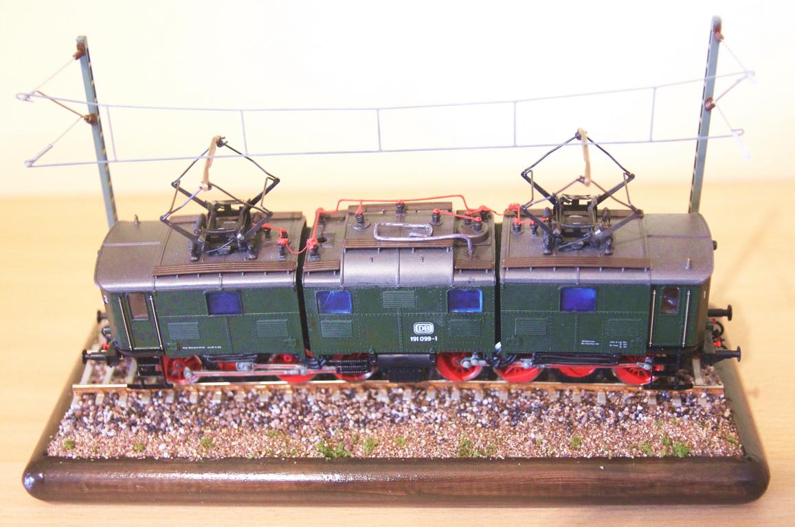

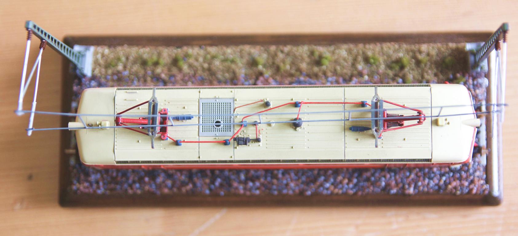

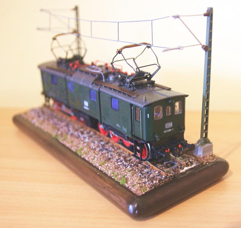

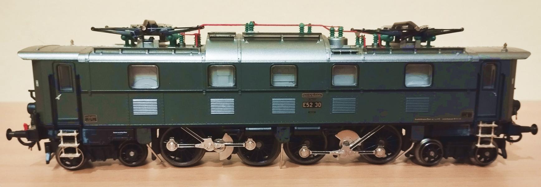

Mein Modell einer Gelenklok der DRG BR E-91/DB BR 191 von Roco. Die Vorbilder sind gebaut worden von 1925 bis 1927, ausgemustert bei der DB 1975, und waren eingesetzt auf bayerischen und schlesischen Strecken. Loks mir der Betriebnummer E-91 01 bis 16 in Bayern, E-91 81 bis 94 in Schlesienn.

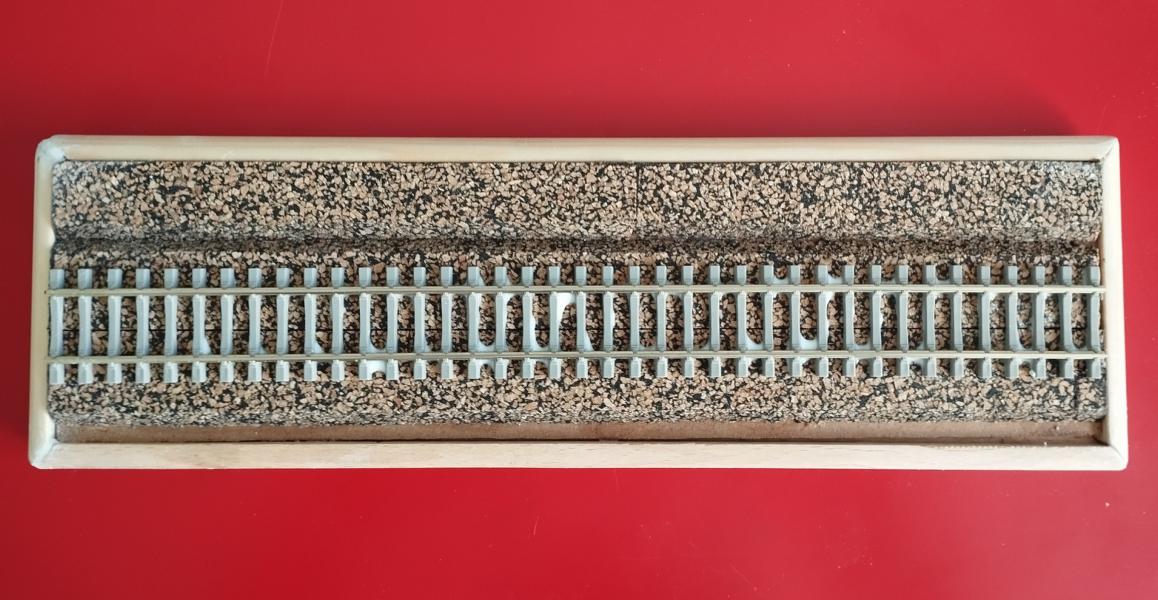

Der Boden ist eine zurecht geschnittene Platte aus Hartfasern eines nicht mehr gebrauchten Bilderrahmens (Manchmal ist es doch gut, wenn man was aufhebt, auch wenn man nicht gleich eine Verwendung dafür hat). Der Rahmen besteht aus Holzleisten für Bilderrahmen aus dem Baumarkt.
Der Boden und der Rahmen verklebt, die Kanten gespachtelt und geschliffen, das Gleisbett aus Kork auf den Boden geklebt und dann das Gleis darauf.
Das wars auch schon für heute. Fortsetzung folgt.
Schotterst du die Gleise noch ein? Wenn ja womit?
Donnerstag, 21. August 2025, 16:51
Servus Ingo. Die Gleisbettung wird natürlich noch geschottert. Ich benutze dafür eine selbst angefertigte Mischung aus drei verschiedenen Schottersorten. Welch das aber genau sind weiss ich nicht mehr. Ich verwende zum einschottern diese Schotterhilfe, mit welcher sich der eingefüllte Schotter gleichmässig verteilt.
Den verteilten Schotter fixiere ich mit Haarspray. Es pappt genau so gut wie Sprühkleber, ist aber wesentlich günstiger als dieser. Wenn ich mit dem einschottern fertig bin, gibt es natürlich wieder einen Zwischenbericht mit Fotos.

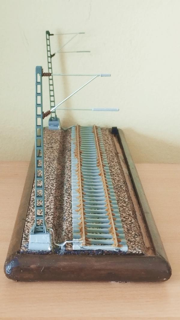

Weiter gehts mit der Basis. Den Rahmen lasiert und die Schienen mit Rostfarbe bemalt sowie die Masten gesetzt und geerdet.
Detail der Masterdung. Hierfür habe ich eine Papierklammer gerade gebogen, dann in die entsprechende Form gebogen und zurecht gezwickt.

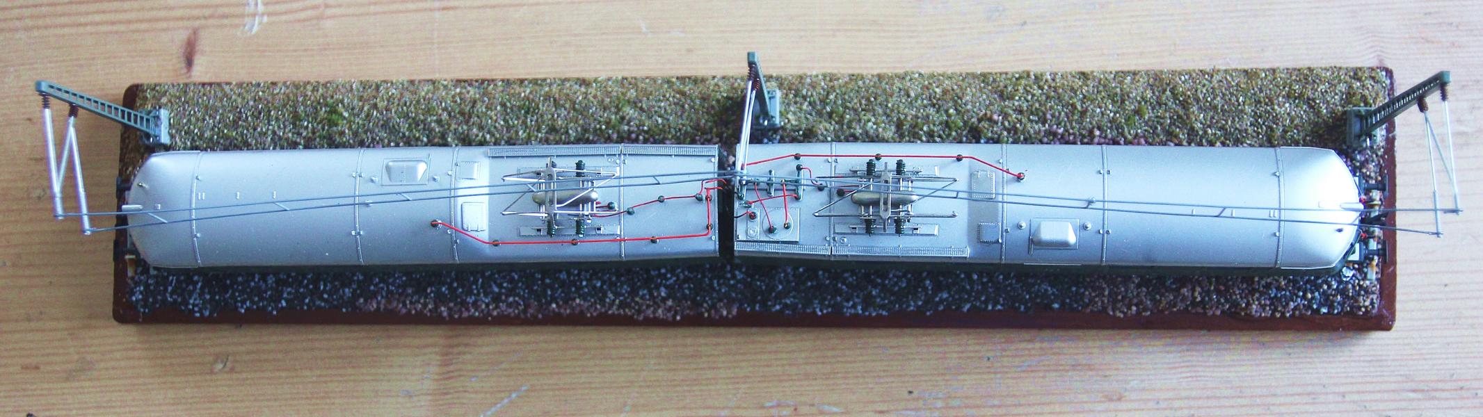

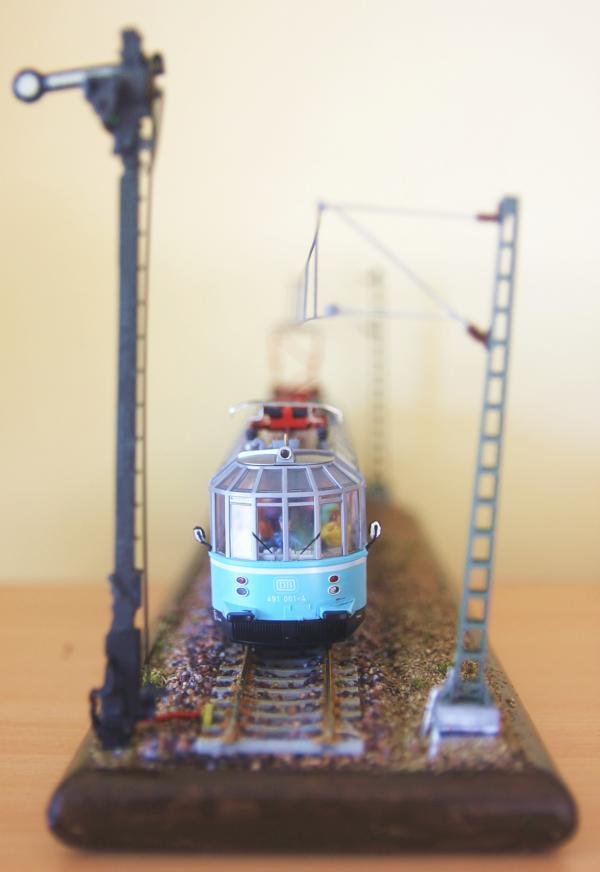

Das Projekt "Gläserner Zug" ist nun abgeschlossen.
Ein Foto mit nachgerüsteten, fotogeätzten Aussenspiegeln.
Um die Schleifleisten nach zu bilden habe ich Schmirgelpapier mit 1000er Körnung in feine Streifen geschnitten und diese auf die Wippe geklebt.

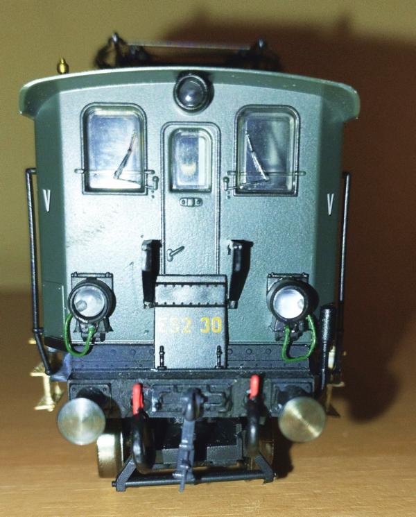

Mein neues Projekt ist das Modell der DRG Baureihe E-52. Die Vorbilder sind gebaut worden 1924/1925 und waren damals die längsten und schwersten Ein-rahmen Loks in Deutschland. Die Basis ist im Prinzip aufgebaut wie jene des Projektes "Gläserner Zug", deswegen hier nicht noch mal eine Beschreibung. Das Modell habe ich wieder gebraucht bei Ebay gekauft und mit Zurüstteilen detailliert.
Als erstes Trittstufen zum Führerraum.
Die Trittstufen aus Messingguss.
Angeklebt
Dann habe ich nachgebildet die Stromkabel zu den unteren Lampen des Spitzensignals aus dünnem Draht zum Blumenbinden.
Stecker und Steckdose für die Zugsammelschiene aus Messingguss. Wobei ich nur die Steckdose verwendet habe, der Stecker war schon sereinmässig beim Modell.
Die Steckdose eingeklebt.
Und lackiert.
Der serienmässige Stecker.

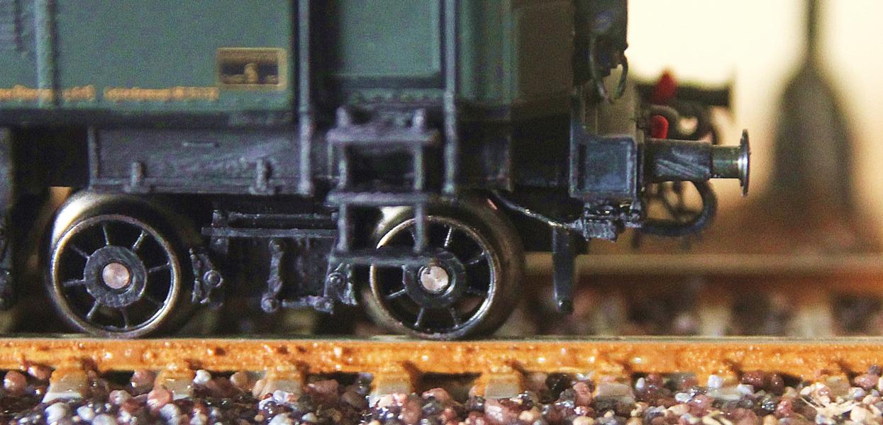

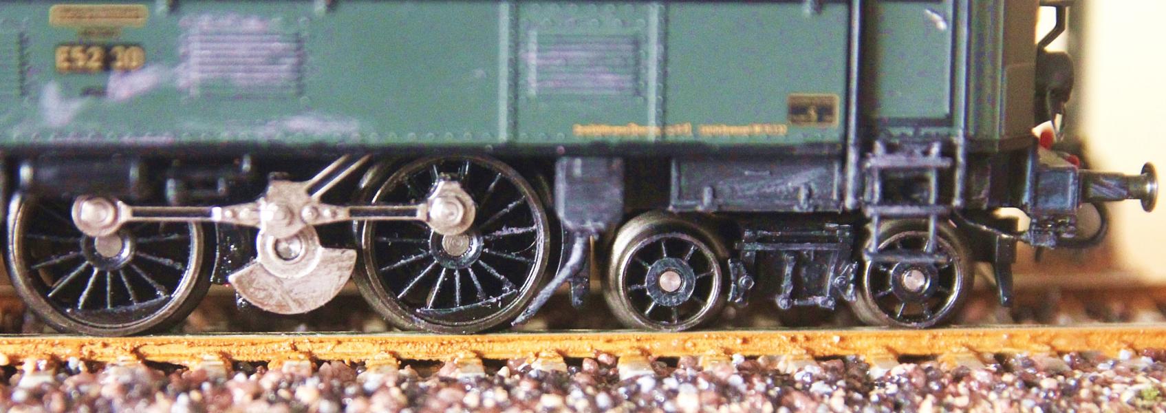

Dann habe ich noch die serienmässigen Sandrohre abgeschnitten und ersetzt durch selbst gebaute, denn die serienmässigen haben mir nicht gefallen.
Hier die selbst gebauten aus Draht entsprechend gebogen, in den Sandbehälter Löcher gebohrt und die Rohre eingeklebt.

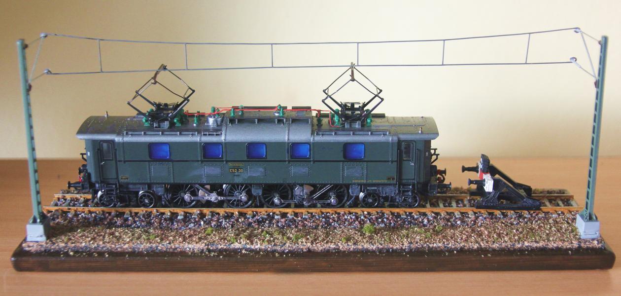

Und nun Fotos mit der Lok auf der Basis.

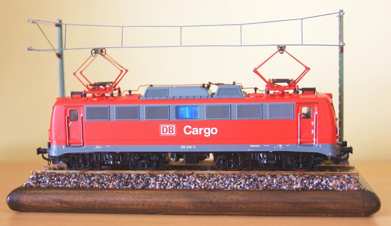

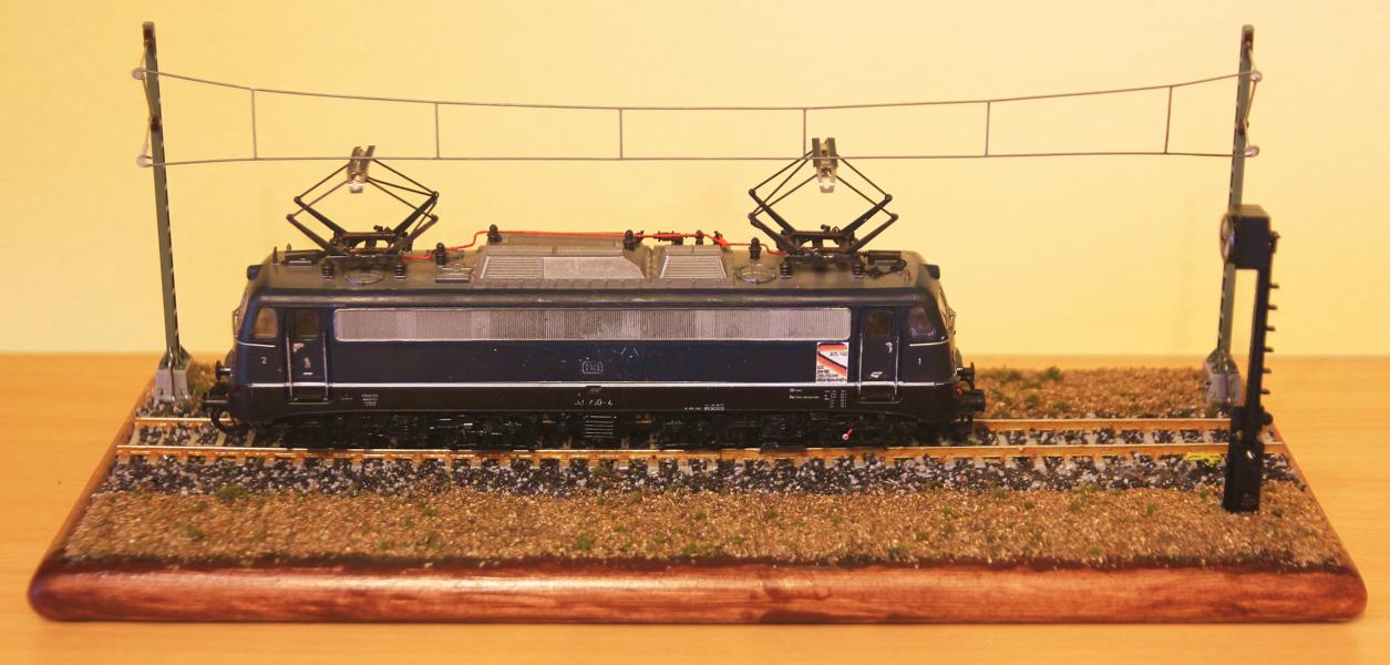

Eine neue Lok, nämlich das Modell der Baureihe 110 der DB mit Bügelfalte. Die Vorbilder dieser Baureihe bin ich selbst gefahren. Das Modell habe gekauft ich - wie üblich - gebraucht bei Ebay. Es ist zwar gut erhalten, aber einige Kleinteile haben doch gefehlt, so z. B. die Trittstufen am Puffer und die Leitung wie Steckdose der Zugheizung. Ich habe sie nach gerüstet mit den entsprechenden Gussteilen aus Messing .
Ein Foto des aussenliegenden Sifa-Schalters. Dieser ist zwar vorhanden am Modell, ich habe ihn aber farblich hervor gehoben, entsprechend dem Vorbild.
Und nun Fotos von der Lok auf der Basis.
und zum Schluss noch ein Foto vom Indusi-Gleismagnet.

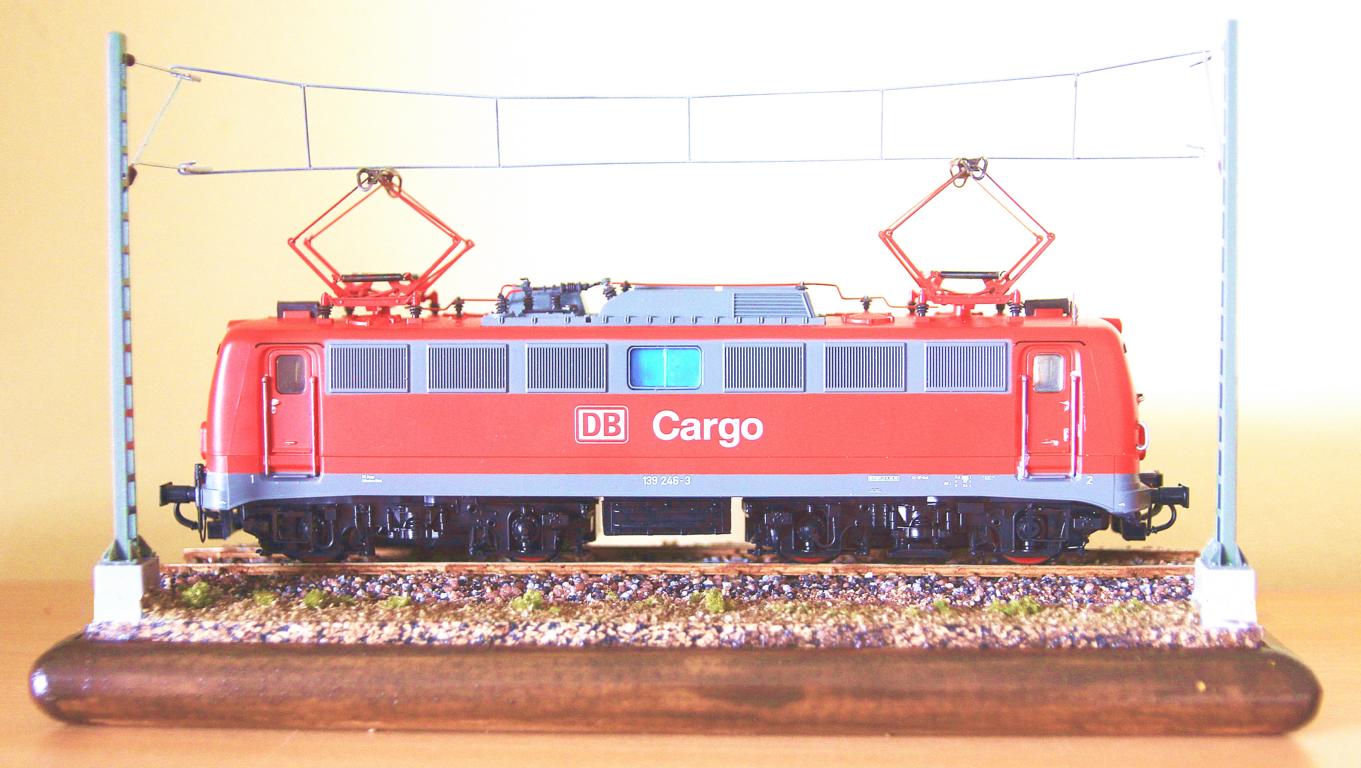

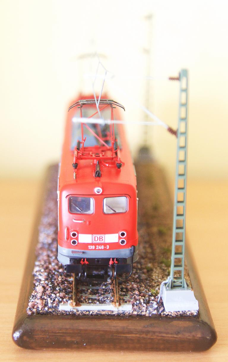

Eine neue Lok, nämlich das Modell der Baureihe 111 der DB. Die Vorbilder dieser Baureihe bin ich selbst gefahren. Das Modell habe gekauft ich - wie üblich - gebraucht bei Ebay. Es ist zwar gut erhalten, aber einige Kleinteile haben doch gefehlt, so z. B. die Griffstangen für Trittstufen am Puffer und die Leitung wie Steckdose der Zugheizung als auch Steuerleitung wie Steckdose für den Wendezug-betreib. Ich habe sie nach gerüstet mit den entsprechenden Gussteilen aus Messing und schwarz lackiert.
Steckdose und Stecker der der Steuerleitung für Wendezug-betrieb.
Stecker und Steckdose für die Zugsammelschiene.
