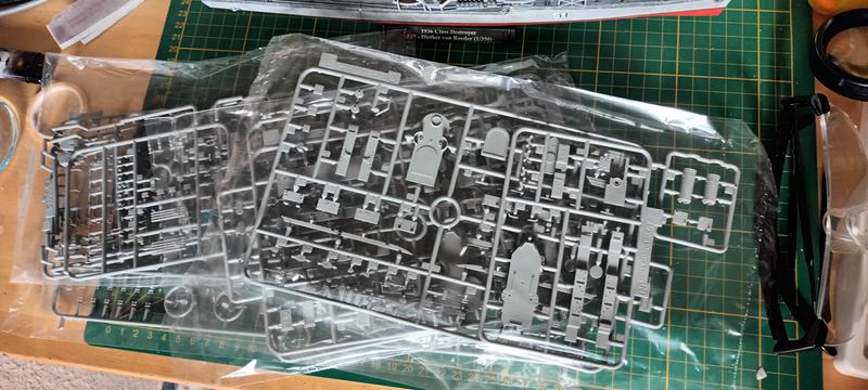

Was mich überrascht hat ist die Anzahl und Feingliedrigkeit der Teile für so ein vergleichsweise kleines Modell. Habe ich bei den Modellen der anderen Hersteller so gar nicht wahrgenommen

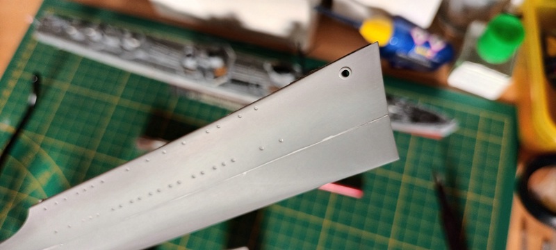

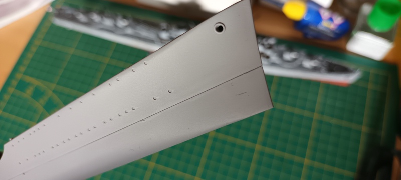

Den Rumpf mit Maskierband abgeklebt, Füllmasse aufgetragen und ausgespachtelt. Einen Tag trocknen lassen und dann abschleifen. Danach die Prozedur wiederholen... Beim Abschleifen bitte einen Staubschutz tragen. Man muss die Partikel ja nicht unbedingt einatmen. ;)
Cogito ergo sum

Vorher
Nachher
An der Stelle wird später mal ein schwarzer Streifen die Bereiche des Rumpfes unter und über der Wasserlinie abtrennen

Nach dem Abschleifen habe ich den Rumpf mit Abdeckband längs der Verbindungsnaht abgeklebt
Daraufhin das Abdeckband an der Kante mit Klarlack versiegelt. Damit verhindere ich, daß die später aufzubringende schwarze Farbe durch oder unter das Band läuft und der Vorgang wiederholt werden muss
So sieht das Ergebnis nach Abziehen des Abdeckbandes aus
Die Farbe wurde mit einem dünnen Pinsel aufgetragen

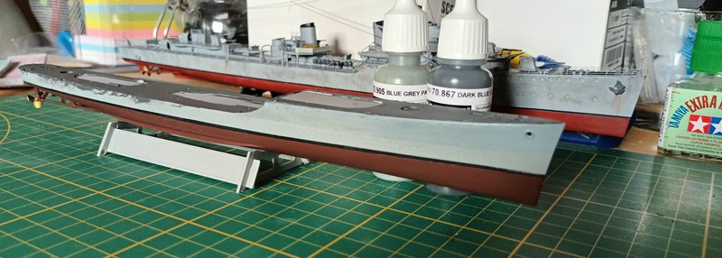

Ich habe nun mal das Deck und den oberen Teil des Bugs lackiert. Bei Grautönen sieht die Farbe sehr unregelmäßig aus und das gleicht sich weiter an wenn die Farbe trocknet. Am Anschluß als nächsten Schritt werde ich das Modell mit Sprühklarlack fixieren. So schütze ich die Farbschicht beim nächsten Abkleben, wenn ich den marineblauen bzw luftwaffenblauen Bereich am Heck und unteren Bug bemale.
Am Heck habe ich nicht sauber gearbeitet, wird sowieso im nächsten Schritt übermalt... Das Deck wurde mit dunklem Blaugrau und der obere Teil des Bugs mit hellem Blaugrau gestrichen. Dieses helle Blaugrau wird übrigens dann auch für die Reeling und die allermeisten Teile der Aufbauten verwendet. Das Heck bekommt einen Anstrich in Luftwaffenblau, zuvor muss ich dort allerdings noch die Schutzvorrichtung aus PE oberhalb der Schrauben anbringen. In der Theorie also ziemlich simpel

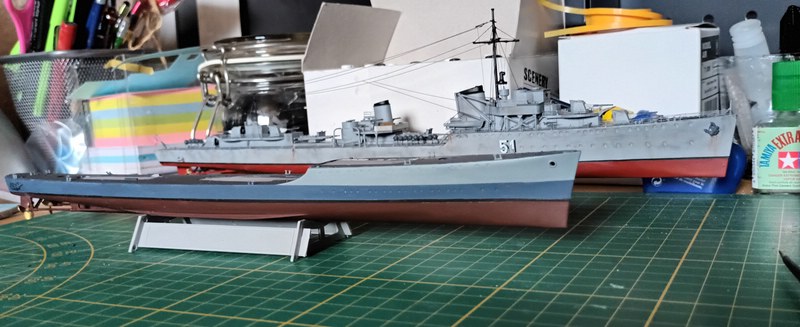

Sonntag, 27. Juli 2025, 13:31
Habe die Messingteile mit Sekundenkleber angebracht.
Für das Verkleben von Ätzteilen nehme ich Ultra Glue von Ammo of Mig. (Hier eine Produktbeschreibung)
Ich selbst verwende ihn aber nur verdünnt. Wenn ich viel Kleben muss, dann in der goldenen Folie von Toffifee einen kleinen Klecks Kleber mit zwei, drei Tropfen Wasser, und von dort mit einem 10/0er-Pinsel. Bei einer einzelnen Klebung mit sehr feuchtem / nassen Pinsel direkt aus dem Fläschchen.
Man hat ausreichend Zeit, die Teile zu positionieren und auch noch zum Korrigieren und nach dem Aushärten ... Bombenfest! Ein weiterer Vorteil: Man kann überschüssigen Kleber mit einem nassen Pinsel "Aufwischen".
  • »ChKy1972« ist der Autor dieses Themas
Beiträge: 36
Realname: Christoph
Wohnort: Oberhausen
Sonntag, 27. Juli 2025, 14:40
COOL!!! Das werde ich ausprobieren! Vielen Dank für den Tip, das ist sehr hilfreich! Neben Toffifee-Folie kann man auch Backpapier nutzen nehme ich an? Das habe ich immer für Sekundenkleber genutzt.
Den Rumpf der Livermore werde ich jetzt mit Enamel Klarlack versiegeln. Die Steuerbordseite ist nun eingesprüht. Backbordseite und Kiel folgen die nächsten Tage. Dieser Lack braucht seine Zeit bis er trocken ist und nicht mehr klebt. Bin froh wenn die Bemalung danach bombensicher sitzt und ich keine unangenehmen Überraschungen mehr erlebe. Im Anschluß kommt dann die Alterung mit entsprechendem Wash auf Acrylbasis. In der Zwischenzeit kann ich die ganzen Kleinteile und Aufbauten mit hellem Blaugrau bemalen...
PS Falls sich Einer wundert warum die Z-17 immer im Hintergrund zu sehen ist... Das ist ein Motivationsansporn für mich durchzuhalten, auch wenn es beim Bau kompliziert wird.

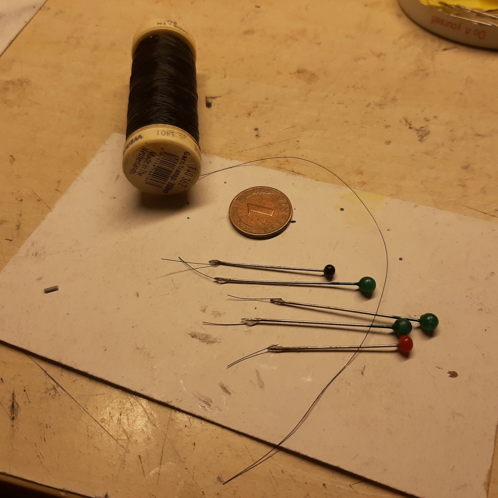

Sonntag, 27. Juli 2025, 14:47
Jeder hat so seine eigenen Klebetechniken ausgeknobelt, hier meine:
Für Kleinteile verwende ich fast ausschließlich Sekundenkleber, und zwar den ganz billigen vom Textildiscouter. 5x2g für ein Euro, Spezialprodukte habe ich mir abgewöhnt, weil meist 90% davon eintrocknen.
Ein Klecks davon auf eine nicht saugende Wegwerfunterlage, ich nehme ein Stück Hartplastik, welches mit Billigisolierband tapeziert ist.
Ein Stückchen sogenanntes unsichtbares Nähgarn (Wimpern, Augenbrauen oder, je nach Fell, Hundehaare gehen auch) an eine Stecknadel geklebt dient als Applikator. Damit kann man den Kleber sehr präzise dosieren und ganz genau dahin bringen, wo er gebraucht wird. Und nur dahin.. Man kann damit auch wunderbar einen größeren Tropfen aufbringen und sofort ausstreichen, z.B. um eine Reling zu verkleben. Mit etwas Übung kann man so schnell, sauber und haltbar kleben.
Nach ein paar Anwendungen ist der Faden dann verkleistert und muss ersetzt werden, ich mache dann immer gleich so 20 Stück, Zeitaufwand eine Minute.
Das Problem mit der eingerissenen Farbschicht kann verschiedene Ursachen haben, möglich ist eine Verunreinigung des Untergrundes oder der Farbe. Oder die Farbe verträgt sich nicht mit einer anderen Farbsorte, z.B. Acryl auf Email.
Oder, bei sommerlichen Temperaturen gut möglich, die Farbe ist einfach zu schnell getrocknet. Nachts lackieren..
