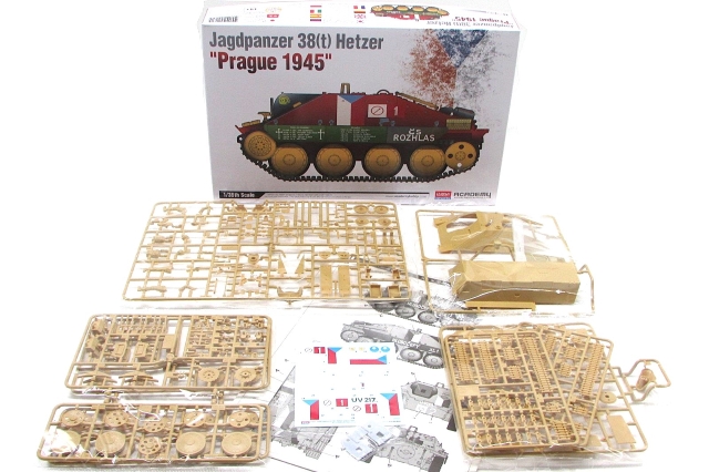

Jagdpanzer 38(t) Hetzer, "Prague 1945", Academy 13277, 1/35
heute angekommen:
Das Modell reizte mich aufgrund seiner Farbgebung.
Bei 20.- € konnte ich dann nicht mehr nein sagen. :cracy:
Es sind sogar 2 recht ordentliche Figuren, PE- und Resinteile dabei. :ok:

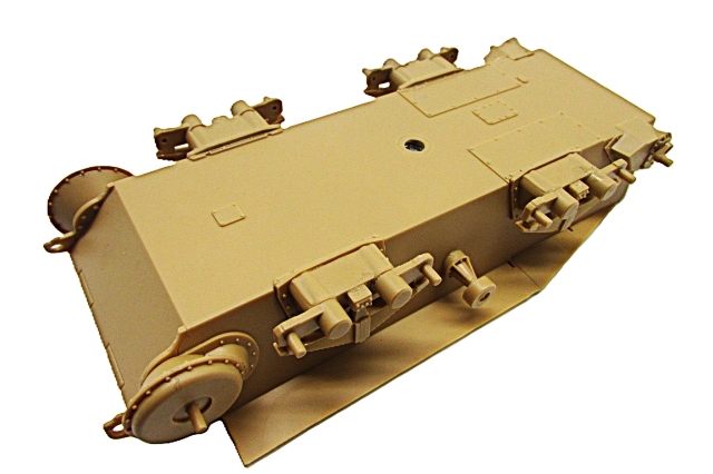

Auf los gehts los...
ich habe mit dem Laufwerk begonnen.
Alles ging locker und leicht von der Hand,
es gab keine Probleme, die Passgenauigkeit war hervorragend.
Die Bauanleitung warf keine Fragen auf.
Wie immer habe ich eine Gewindehülse mit Epoxy eingelassen.
Diese dient später als Lackierhalter und zur Befestigung auf einem Diorama.
So sieht das Gewerke jetzt aus:
Jetzt kann Alles schön bis Morgen aushärten bevor es weiter geht.

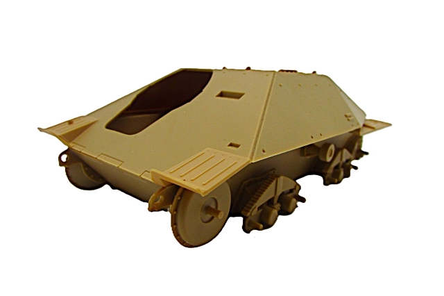

Probehochzeit
Zittern und Bangen- passt die Ober- auf die Unterwanne? ?(
Ja sie passt perfekt, kein Verzug, keine Spalten. Nix. :P
Hier zur Probe locker aufgelegt:

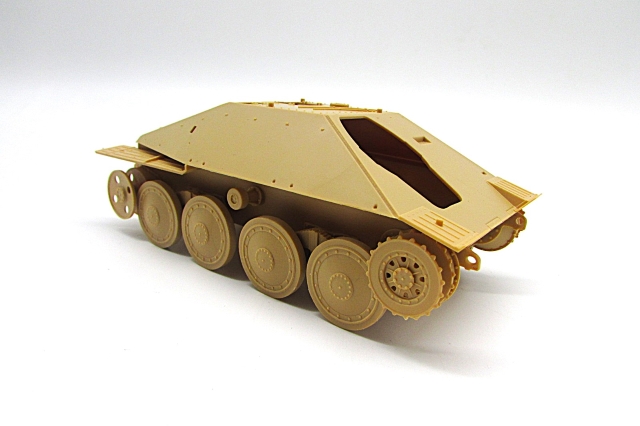

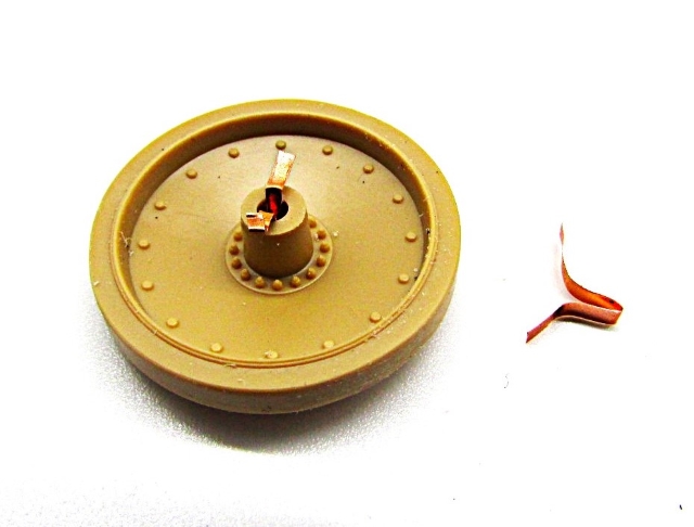

Räderwerk
Heute gab es das Räderwerk.
Die Räder haben sehr viel Spiel auf der Achse und halten nicht von allein.
Ich muss sie aber zum Lackieren nochmal abnehmen können.
Damit ich die Kette nach der "Ingo-Methode" anfertigen kann ohne die Nerven zu verlieren
habe ich aus Kupferfolie V-förmige Streifen als Passung gemacht.
Jetzt sitzen die Räder ausreichend fest.
Kupfer ist weich, passt sich an die Rundung an:
Am Heck sind noch einige Teile hinzugekommen:

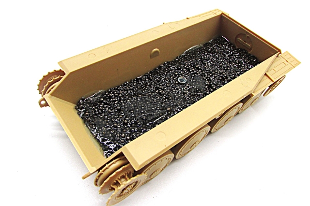

Heavy Metal
In die Unterwanne habe ich 0,5cm Stahlschrot eingefüllt und mit Epoxy vergossen.
Ich habe gern etwas Gewicht auf der Achse. :cracy:

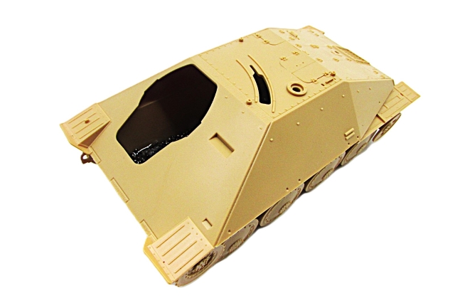

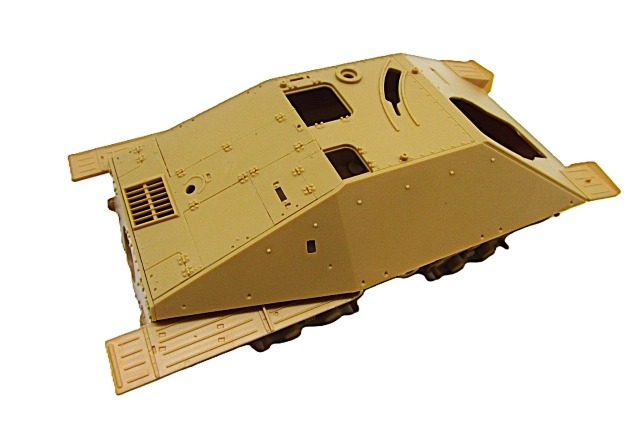

Hochzeit!
Alle von innen einzuklebenden Teile- z,B. die Winkelspiegel sind drin.
So konnte ich jetzt die Oberwanne mit der Unterwanne verkleben.
Die Passform ist mehr als perfekt.
Es gibt keinerlei Abweichungen, Verzug oder Spalten.
Es brauchte keinen Druck, Zwingen oder Ähnliches.
Einfach nur zusammenkleben und freuen.
Schön zu sehen an der Vorder- und Hinterkante in der Detailaufnahme:

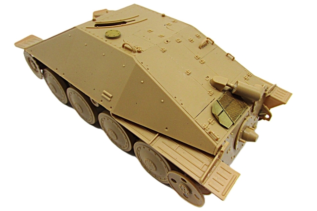

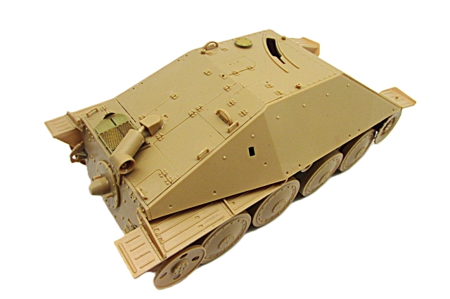

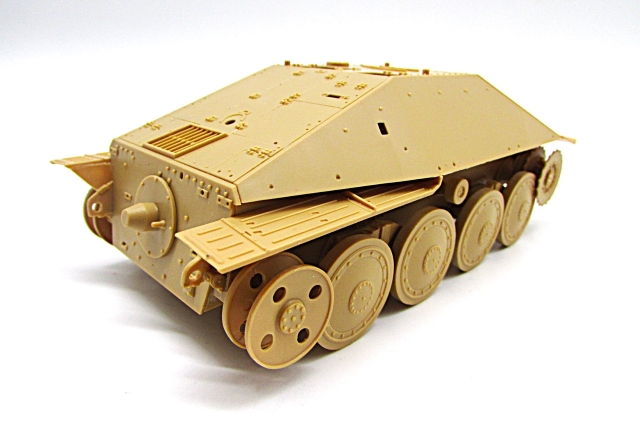

Details
heute haben die Schutzbügel für die Prismen,
zahlreiche Lukengriffe, einige PE-Teile, der Auspuff
und die Schiebeklappe für den Motorkaltstart ihren Platz gefunden.
Beim Auspuff empfehle ich trocken anzupassen damit er schön rechtwinklig ist und auf der
hinteren Stützstrebe aufliegt.
Die Schiebeklappe habe ich etwas aufgeschoben dargestellt, so sieht man mehr Details darunter.
Die jetzt noch fehlenden Teile können erst nach dem Aufbringen der Abziehbilder montiert werden,
so kommen z.B. die restlichen Griffe auf eine der großflächigen Länderflaggen.

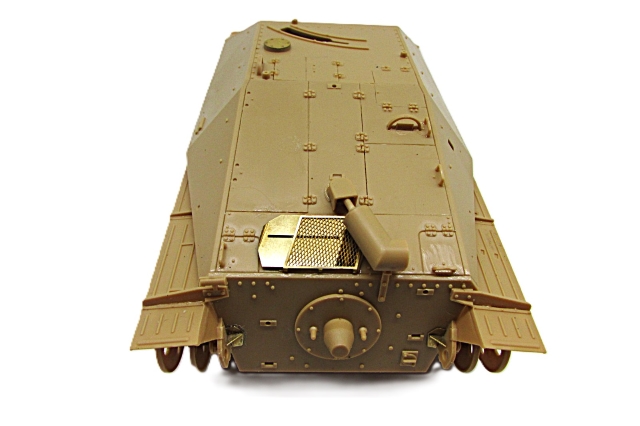

Moin
ich habe gerade einmal verglichen, bei meinem Hetzer sieht die Abgasanlage anders aus. Das hat mich die ganze Zeit irritiert ...
Ja, das stimmt.
Diese PE-Dreiecke hinten links und rechts habe ich bei dir auch nicht gesehen.
Im Moment noch nicht relevant, aber die Befestigung des Abschleppseils gibt mir Rätsel auf.
Das soll dahinten stumpf aufgeklebt werden.
G12 ist die Stützstrebe für die Abgasanlage und hat damit nix zu tun, nicht täuschen lassen.
Wie zum Teufel soll das in Orginal gehalten haben? ?( Das fliegt doch bei der kleinsten Bodenwelle bis nach Playa de Ingles.
Vielleicht hat Jemand eine Idee dazu:

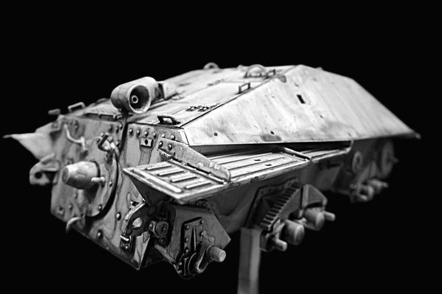

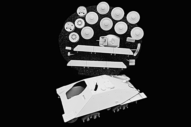

Lackierung (Vorbereitung)
Alles was geairbrusht werden muß ist soweit zusammengebaut und weiß grundiert (Action Markt, Acrylgrundierung 400ml).
Es fehlt noch die Vorschattierung:

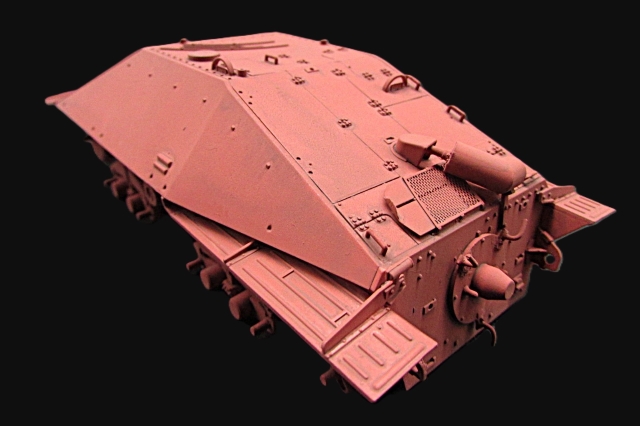

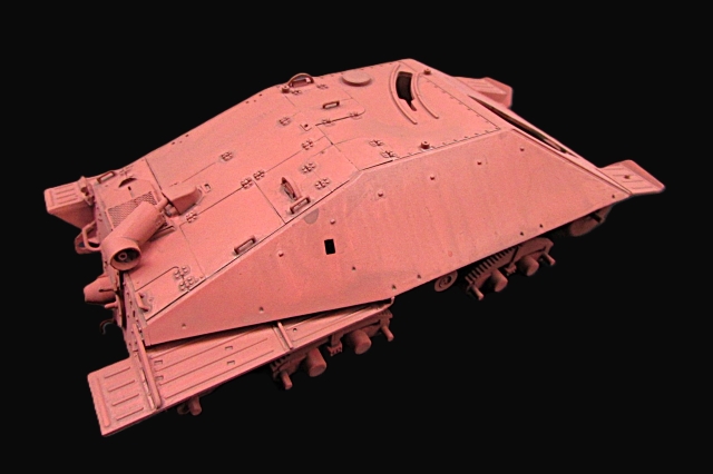

Vorschattierung
Vallejo Black Glaze:

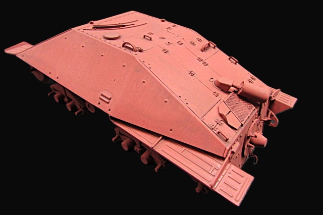

Es wird bunt......
heute habe ich die Grundfarben aufgebracht.
Tamiya XF7 & XF9 50%/50% und 3 Teile Wasser auf die Farbe.
Sieht dann aus wie Tee.
Arbeitsdruck 0.8 Bar und langsam. Das dauert.
Wenn es gerade anfängt zu decken - aufhören.
Nun kann es über Nacht trocknen bevor der Hochglanzklarlack für die Abziehbilder drauf kommt. :schlaf:

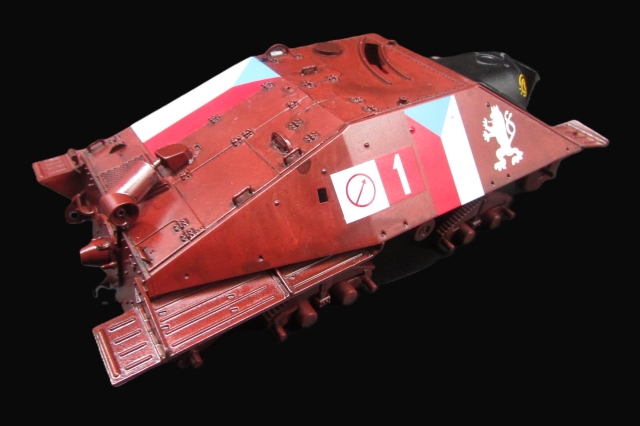

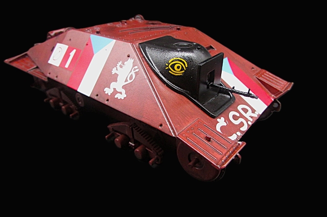

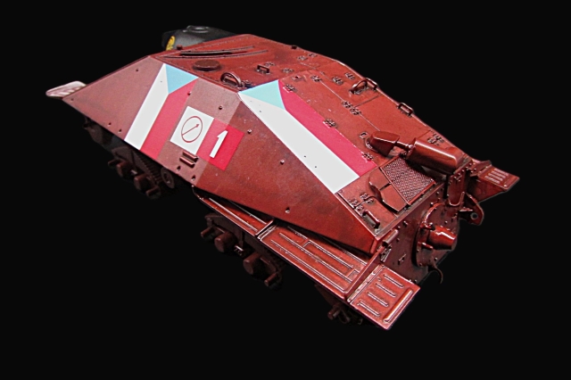

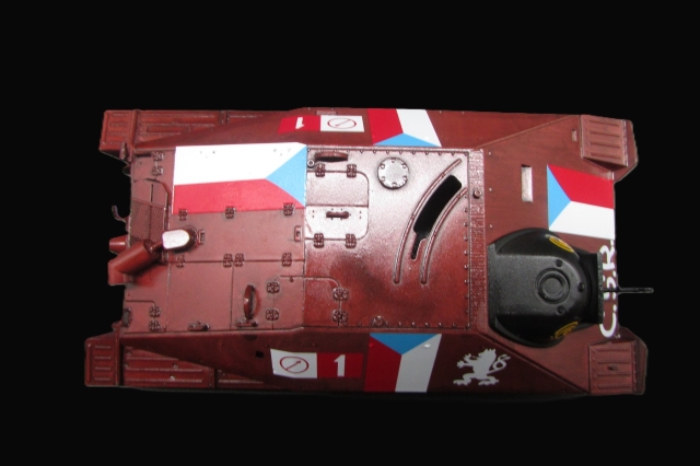

Abziehbilder......
heute gab es die Abziehbilder.
Ich hatte noch nie so eine gute Qualität.
Hauchdünn, trotzdem reißfest, schmiegen sich an jede Rundung, Vertiefung oder erhabene Stellen.
Keine Falten, kein Silbern, der Einsatz von Weichmachern - unnötig.
Sie sind sehr randgenau gemacht, z.B. die filigranen Kreuze auf den Schürzen sind fast ohne Rand.
Hier ein paar Bilder, das Ganze noch ohne Mattlack, die Kamera kommt an ihre Grenzen beim Blau.

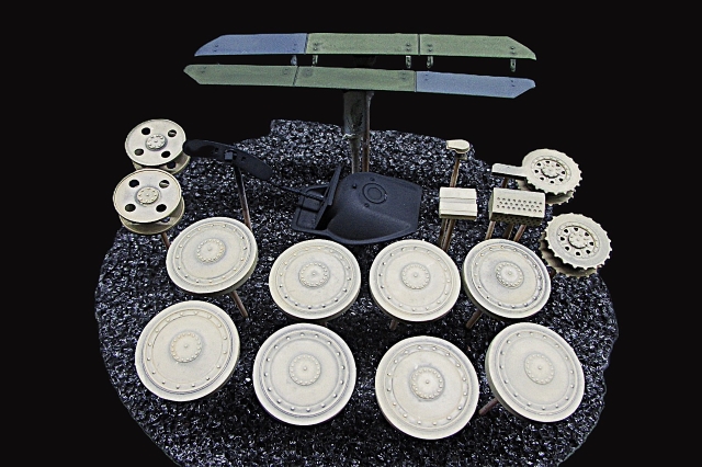

Massenhaft Kleinteile zum (späteren) Abbrechen.
heute habe ich noch einige Kleinteile in ihren Grundfarben bemalt.
Der Antennensockel ist zur späteren Aufnahme einer Antenne aufgebohrt.
Ich hätte da gern noch eine Fahne dran.
Ich stelle mir vor das ich eine Lage Papiertaschentuch mit einer Schablone färbe.
Vielleicht hat Jemand noch eine andere Idee. :nixweis:

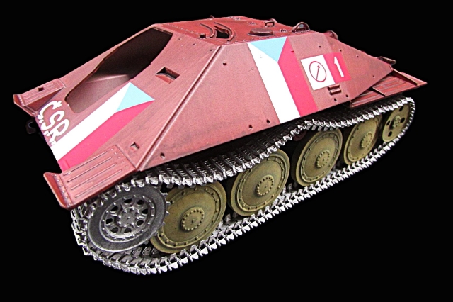

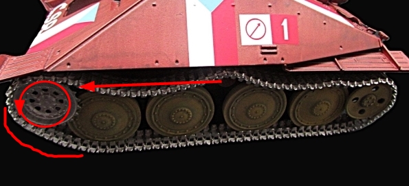

Anprobe
Die von Friul mitgelieferten Antriebsräder sind notwendig, die Kette passt nicht auf die Bausatzteile.
Da hat Einer mitgedacht. :ok:

Moin Dirk,
Deine Kette ist viel zu lang :du:
Wenn der Hetzer Gas gibt und sich das Antriebsrad dreht, zieht er erst mal den gesamten Durchhang nach vorne und es bildet sich ein viel zu großer Kettensack:
Nimm mindestens drei bis vier Kettenglieder raus.
  • »Icedirk« ist der Autor dieses Themas
Beiträge: 1 049
Realname: Dirk
Dienstag, 12. August 2025, 10:37
Danke Ingo,
das war mir auch schon aufgefallen.
Die Anzahl bisher entsprach der Bausatzkette.
Ich habe jetzt mal 6 rausgenommen und taste mich dann langsam ran. :ok:

das mit der Kette war auch mein erster Gedanke als ich das Bild gesehen habe-aber besser viel zu lang als etwas zu kurz.So langsam werde ich doch noch zum Panzerbauer-schon alleine wenn man sich ansieht wie diese Metallketten die Panzer aufwerten-einfach nur toll.
