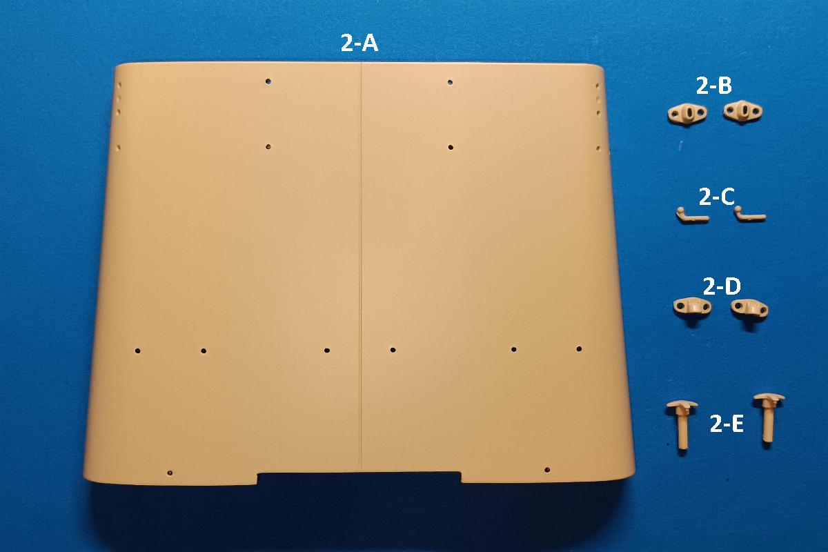

Agora SAS Willys Jeep – Baustufe 2
in der zweiten Baustufe geht es um die Motorhaube und die zugehörigen Verriegelungen. Daher haben wir auch alle Teile doppelt, jeweils für links und rechts.

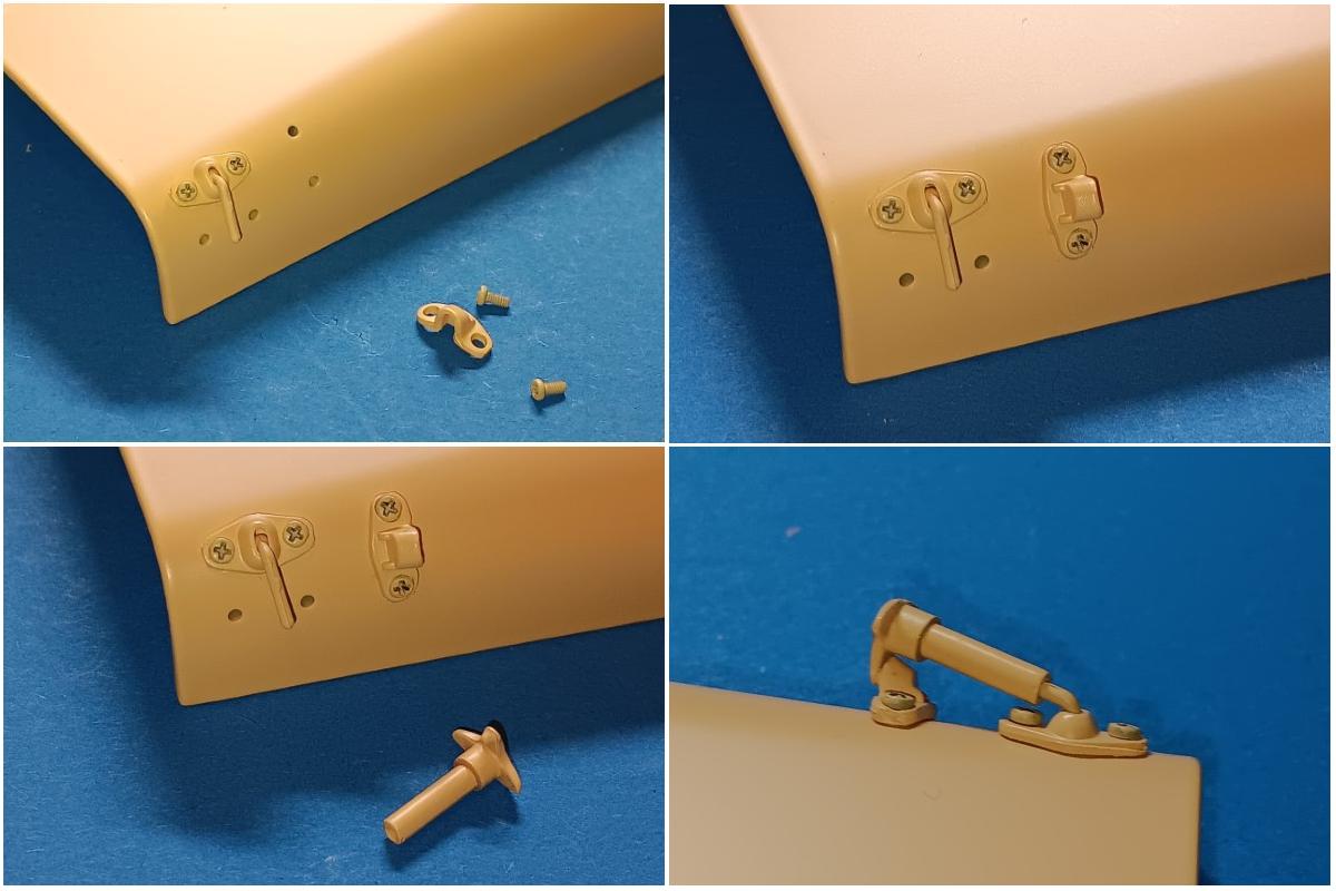

Zuerst nehmen wir die beiden Halter und die zugehörigen Hebel ( Bild 1 ) zur Hnad. Die Hebel werden von hinten eingesteckt ( Bild 2 ). Dann nehmen wir die Haube sowie zwei Schrauben dazu ( Bild 3 ). Der Halter wird nun an der vorgesehenen Position mit der Haube verschraubt ( Bild 4 ).
Wir nehmen uns den zweiten Halter und verschrauben ihn ebenfalls mit der Haube ( Bild 1 + 2 ). Die Befestigung ( Bild 3 ) wird auf den Hebel aufgeschoben und an dem zweiten Halter eingehakt ( Bild 4 ).
Hier noch einmal in groß: Die Verriegelung auf der linken ( Fahrer- ) seite:
Nun wiederholen wir das Ganze auf der Rechten bzw. Beifahrerseite.
Zuletzt noch den Hebel aufschieben und ebenfalls einhaken.
Auch diese Seite nochmal aus anderem Blickwinkel in groß:
Zum Abschluss dieser Baustufe noch eine Draufsicht der Motorhaube:
Das war es auch schon mit der Baustufe 2. Es hat alles reibungslos funktioniert. So muss das! Bis gleich!

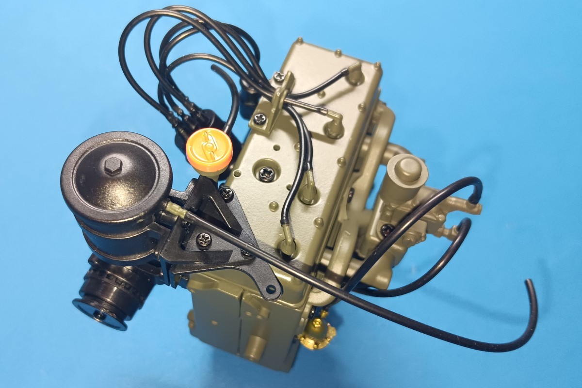

Nun können wir den Gleichstromgenerator, besser bekannt als Lichtmaschine, zusammensetzen. Das vordere Gehäuseteil wird einfach eingeschoben ( Bild 1 + 2 ). Danach wird die Riemenscheibe mit einer Schraube fixiert ( Bild 3 + 4 ).
Wir nehmen den Motorblock wieder auf die Arbeitsfläche um den Gleichstromgenerator seitlich anzuschrauben.
Jetzt setzen wir das Filtergehäuse zusammen indem wir den Deckel aufstecken ( Bild 1 + 2 ). Einer der beiden Zapfen muss nun in die obere Bohrung eingesetzt werden. Dazu müssen wir den Zapfen zunächst vom Giessast abtrennen. Ich habe den auch noch verklebt ( Bild 3 + 4 ).
Nun bringen wir die Halterung mit einer Schraube an dem Filtergehäuse an ( Bild 1 + 2 ). Danach stecken wir den langen Schlauch auf den grad eben eingesetzten Zapfen ( Bild 3 + 4 ).
Als nächstes wird die Halteplatte herausgesucht und mit zwei Schrauben am Ventildeckel fixiert.
Nun können wir das Filtergehäuse seitlich anstecken und von oben verschrauben.
Noch ein Blick von der Seite.

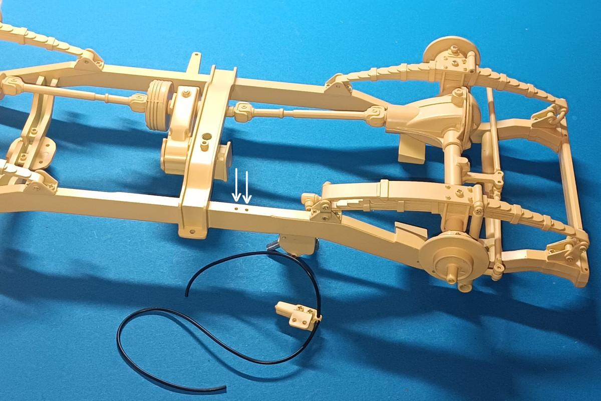

Wir nehmen den Fahrzeugrahmen und die beiden Stoßstangenhalter zu uns auf die Arbeitsfläche. Die Halter werden von vorn in die Bohrungen gesteckt und anschließend von hinten verschraubt.
Rechts und links von den beiden Längsträgern sieht man die Bohrungen:
Die Halter sind verschraubt:
Die Haltebänder samt Halterungen werden erst in einer späteren Baustufe gebraucht. Also ordentlich verstauen! Hier sind wir nun auch fertig und wechseln zur Baustufe 11. Bis gleich!

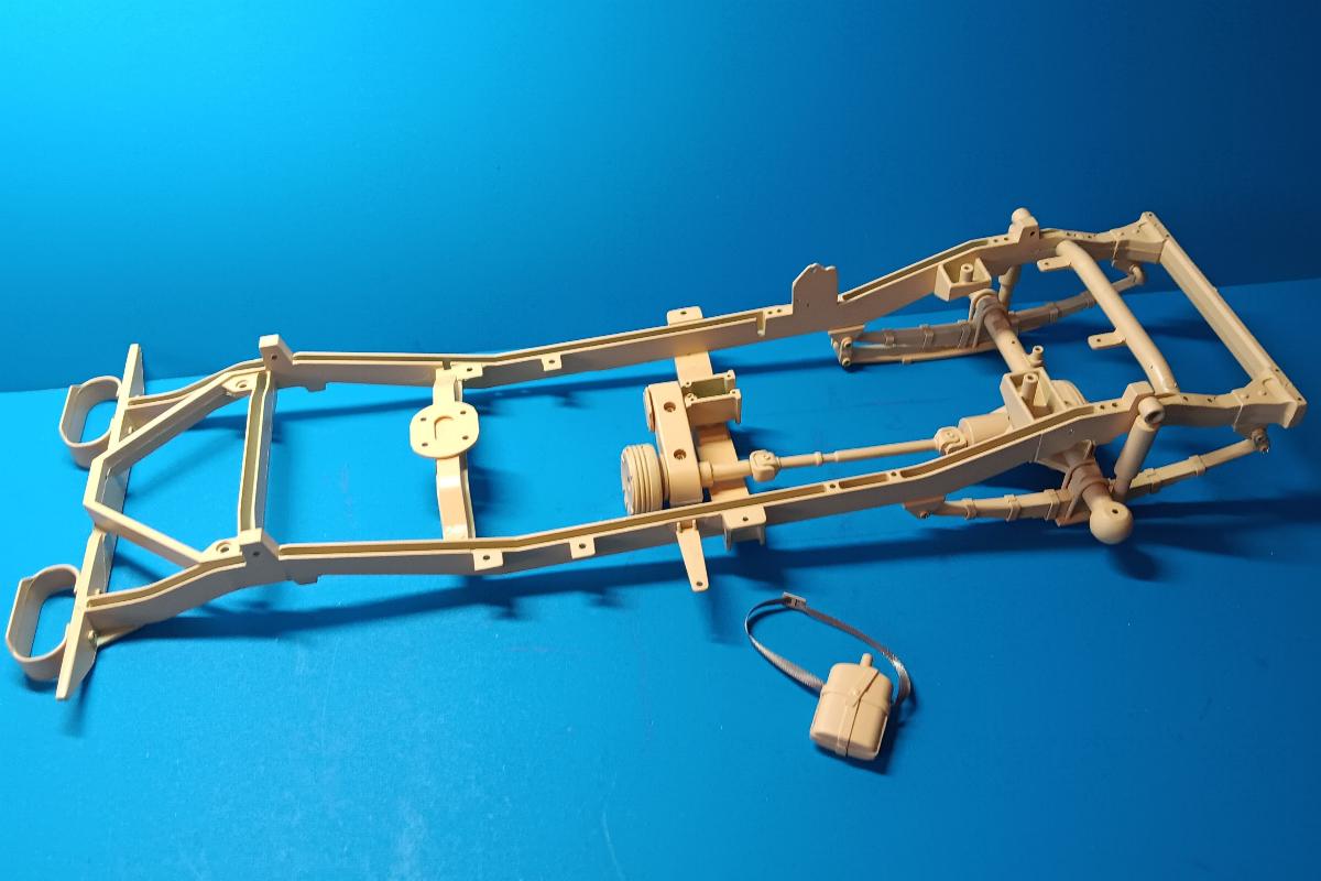

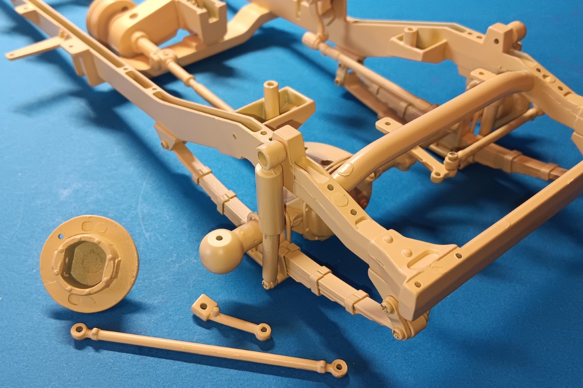

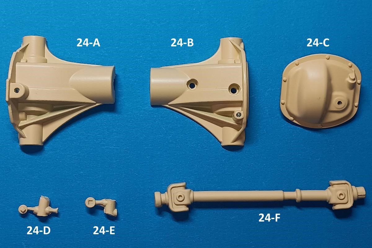

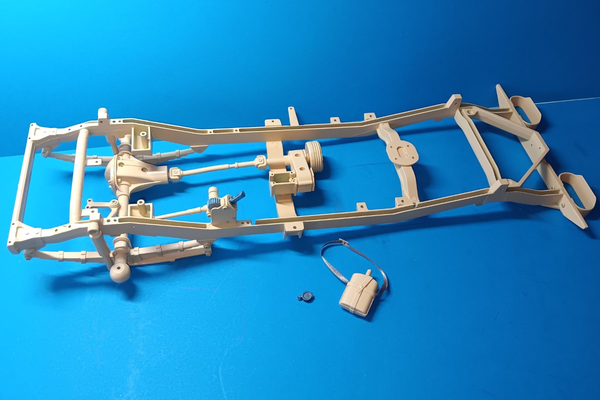

Agora SAS Willys Jeep – Pack 2 – Baustufe 11

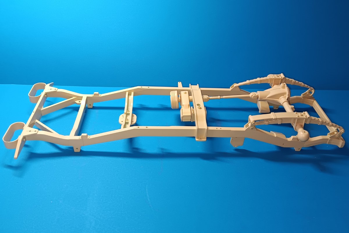

hier der nahtlose Übergang zur Baustufe 11. Diesmal bekommen wir die Getriebehalterung sowie die Teile des Verteilergetriebes.
Die Halteplatte soll an der Quertraverse verschraubt werden. Sie wird von unten gesteckt und anschließend von oben verschraubt.
Hier sieht man wie die Halteplatte verbaut wurde.
Wir kommen zum ersten Bauteil des Verteilergetriebes. Dies wird ebenfalls von oben mit dem Rahmen verschraubt
Weiter geht es mit dem Gehäuse des Verteilergetriebes. Die beiden Anbauteile werden in die Öffnungen gesteckt ( Bild 1 + 2 ). Danach wird die zweite Gehäusehälfte aufgelegt und zweifach verschraubt ( Bild 3 + 4 ).
Nun müssen wir die beiden noch verbliebenen Gehäuseteile zusammenfügen und verschrauben ( Bild 1 + 2 ). Danach verbinden wir beides durch eine weitere Schraube miteinander ( Bild 3 +4 ).
Auf der Unterseite des Verteilergetriebes müssen wir noch die Ölablassschraube anbringen. Diese muss zuerst vom Giessast abgetrennt und danach in die Öffnung gedrückt werden ( Bild 1 + 2 ). Jetzt befestigen wir das Verteilergetriebe mit dem schon am Rahmen angebrachten Gehäuseteil. Das erfolgt auch wieder mit einer Schraube.
So sieht unser Rahmen nun nach Abschluss dieser Baustufe aus:

Agora SAS Willys Jeep – Pack 2 – Baustufe 12
wir sind bei der vorletzten Baustufe dies zweiten Packs angekommen. In dieser Baustufe kümmern wir uns um die vordere, linke Blattfeder. Hier die Teile:
Wir beginnen mit der Halterung, welche vorn am Rahmen verschraubt wird.
Danach bringen wir die hintere Halterung an:
Die Aufhängung wird nun von der Innenseite her in den vorderen Halter geschoben ( Bild 1 + 2 ). Von außen wird nun der Haltebügel eingeschraubt ( Bild 3 ). Die Blattfeder hat verschieden große Enden. Die größere Öffnung gehört nach vorn ( Bild 4 ).
Nun können wir die Feder aufschieben und anschließend zusammen mit dem Haltebügel verschrauben,
Am hinteren Ende wird auch jeweils ein Haltebügel mit angeschraubt.
Baustufe 12 fertig! Bis gleich!
Gruß Stefan

So sieht unser Kastenrahmen von unten betrachtet jetzt aus:
Von oben betrachtet:

Auf zur Baustufe 21. Hier befassen wir uns mit der Anbringung der Hinterachse.
Wir stecken die Achse wieder zwischen Rahmen und Federpaket durch und legen die Halteplatten bereit.
Auch hier wird mit jeweils einer Schraube durch das Federpaket hindurch die Achse befestigt.
Die Achse ist fest. Auf Kays Hinweis hin bin ich sehr vorsichtig mit der Achse. Ich denke, dass ich das Differential auch verkleben werde. Dazu dann später mehr. Zunächst wenden wir uns der letzten Baustufe dieses Packs zu. In der Nummer 22 geht es um die hinteren Stoßdämpfer und den Kompass.

Noch ein letzter Blick auf alles, was wir mit dem Pack 3 erhalten und verbaut haben. Das wird nun bis zur Lieferung des Pack 4 ordentlich im Schrank verstaut.
Ich vermute, dass es kurz nach dem Jahreswechsel hier weiter geht. Wir werden sehen. Bis dahin!
Gruß Stefan

schon geht es weiter mit der Baustufe 24. Hier geht es um das Hinterachsdifferential. Sehen wir uns die neuen Teile an:
Wie schon an der Vorderachse werden zuerst die beiden Verschlussschrauben eingesetzt. Diese müssen beide nur eingepresst werden. Der Außenvierkant wird in den Differentialdeckel gedrückt ( Bild 1 + 2 ). Der Innenvierkant stellt die Ablassschraube dar.
Nehmen wir uns den Rahmen und die obere Differentialhälfte und schauen uns an, wie das verbaut werden soll ( Bild 1 ). Aufgrund des Hinweises von Kay auf die Bruchgefahr der Hinterachse stellt sich die Frage, wie man hier vorsorglich handeln kann. Ich gehe mal davon aus, dass der Schwachpunkt bei der Verschraubungsbohrung liegt ( Bild 2 – weißer Pfeil ). Daher habe ich zur Stabilisierung das Differentialgehäuse mit Schmucksteinkleber eingesetzt und voll verklebt. Ich hoffe, dass dieses die Bruchgefahr mindert. Vor allem beim Verschrauben habe ich peinlich genau darauf geachtet, dass kein Druck auf die Achse ausgeübt wird ( Bild 3 ). Nun legen wir uns die Kardanwelle bereit und sehen uns an, in welchem Winkle die beiden Enden eingesetzt werden sollen Bild 4 ).
Am Verteilergetriebe wird die Welle eingeschoben und dann so ausgerichtet, dass die Kreuzgelenke passend stehen ( Bild 1 + 2 ). Danach soll der Differentialdeckel an der Hinterachse auf den Zapfen aufgesteckt werden ( Bild 3 + 4 ).
Wir nehmen die obere Hälfte des Differentials dazu und sehen uns auch hier alles genau an. Bei der Passprobe musste ich leider feststellen, dass die obere Hälfte wegen des hinteren Deckels nur mit Kraftanwendung zu verbauen ist. So geht das also nicht! Der Deckel muss wieder entfernt werden!!!
Der Differentialdeckel wurde wieder abgenommen und die Haltelasche bearbeitet. So kann man den Deckel anschließend einschieben ( Bild 1 ). Im folgenden Schritt wurde auf der oberen Differentialhälften rundherum und auch in die Verschraubungspunkte der Schmucksteinkleber aufgetragen ( Bild 2 ). Danach wurde die obere Hälfte des Differentials vorsichtig aufgesetzt und verschraubt ( Bild 3 ). Nun fehlt noch der hintere Deckel dieser wird ebenfalls verklebt und die Halterung von hinten eingeschoben ( Bild 4 ).
Der Differentialdeckel ist nun eingeschoben und verklebt worden. Er sitzt sauber und liegt flächig an.
Baustufe 24 abgeschlossen!

Nun kommen wir zum Zusammenbau des ersten Benzinkanisters. Dieser besteht aus sechs Einzelteilen sowie zwei Schrauben ( Bild 1 + 2 ). Die beiden Hälften des Kanisters werden zusammengesteckt und verschraubt ( Bild 2 + 3 ). Damit man die Schrauben nicht so sehr sieht, werden die beiden Abdeckkappen in die Löcher gedrückt ( Bild 3 + 4 ).
Zum Abschluss werden noch der Griff und der Verschluss angebracht. Den Verschluss habe ich mit etwas Kleber versehen.
Damit ist die Baustufe 27 abgeschlossen. Mit den Bremsleitungen bin ich nicht ganz zufrieden, allerdings lässt sich das erst beurteilen, wenn die Karosserie angebaut ist. Wir werden sehen.

hier geht es nun um die Baustufe 28 in der wir uns auch wieder mit den Bremsleitungen sowie einem weiteren Kanister beschäftigen.
Zuerst müssen wir uns wieder die Leitungen zuschneiden. Diesmal benötigen wir zwei Stücke mit 70mm und ein Stück mit 50mm ( Bild 1 + 2 ). Das Stück mit 50mm Länge wird mit dem Verteiler bestückt ( Bild 3 + 4 ). Nun nehmen wir uns den Rahmen wieder auf den Tisch und sehen uns an wo das neue Stück Leitung angebracht werden soll. Der dicke Zapfen am Verteiler soll in die Bohrung am Querträger ( Bild 4 – roter Pfeil ) gesteckt werden. Vorher aber noch die Leitung mit der schon vorhandenen verbinden.
Die Leitungen sind verbunden ( Bild 1 ). Nun kann der Verteiler am Querträger fixiert werden ( Bild 2 ). Wir drehen den Rahmen wieder um und nehmen den zweiten Verteiler dazu ( Bild 3 ). Dieser wird nun an der Hinterachse in der Bohrung fixiert ( weißer Pfeil ). Nun stecken wir die Leitung auf den mittleren Zapfen am Verteiler ( Bild 4 ).
Nun werden die beiden verbliebenen Leitungen jeweils mit einem Zapfen versehen.
Beide Leitungen werden nun am Verteiler an der Achse aufgeschoben und mit den anderen Enden jeweils an der Ankerplatte der Bremse eingepresst ( Biö 1 – 3 ). In Bild 4 sehen wir das Ganze noch in der Draufsicht. Die nach rechts verlaufende Leitung erscheint mir zu kurz. Eventuell muss die noch eine etwas längere ausgetauscht werden. Wir werden es später sehen.
Jetzt können wir den zweiten Kanister zusammensetzen. Dieser ist identisch mit dem der vorherigen Baustufe.
Noch ein Blick auf den Rahmen zum jetzigen Zeitpunkt.
Die Baustufe ist auch komplett ausgeführt. Bleiben uns noch zwei weitere, welche wir sofort beginnen. Bis gleich!
