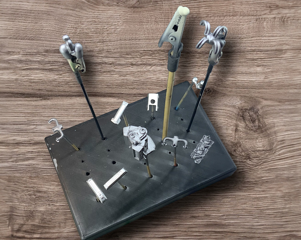

Zuerst haben sämtliche Motorteile ihre Farbe erhalten, die in 3 verschiedenen Farben gehalten wurde, Gunmetal von Greenstuff, Aluminium von Zero Paints und das klassische matte Schwarz von Tamiya :smilie:

Gestern hat der Motor Farbe bekommen und wurde zusammengebaut einschließlich Verlegung der Zündkabel

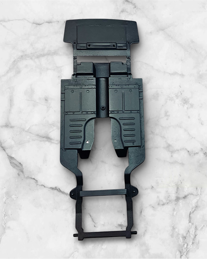

zum Schluß noch der Unterboden

So in Bunt macht das schon einen guten Eindruck :ok: . Die Vette wird garantiert chic :)

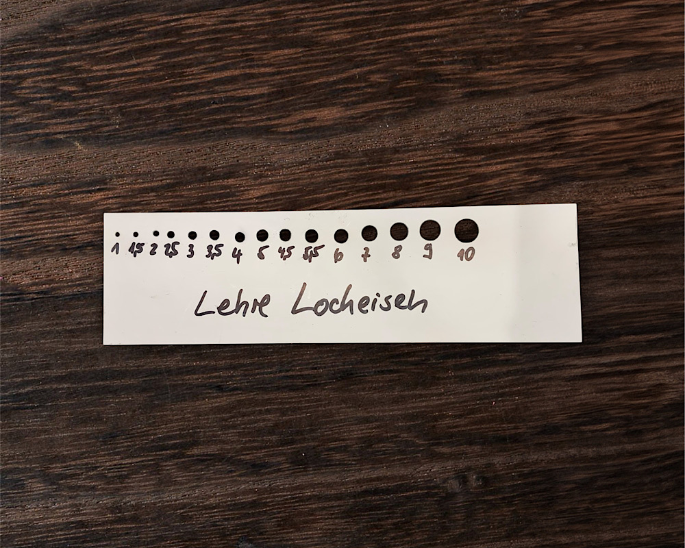

Wie schneidest du die Kreise aus? Locheisen?

@ Christian; ja ich habe von 1 - 10 inkl. der Komma 5 Größen alle Locheisen ;) . Ich habe mir dazu mit einer 1 mm Plastikplatte eine Lehre mit allen Löchern vorgestanzt, damit ich die über die Runden Decals darüber lege und somit den Kreis genau treffe :thumbsup:

Du Fuchs :ok:

Hier noch ein Bild dazu
6,5 und 7,5 sind gerade auf dem Weg zu mir und 8,5 sowie 9,5 habe ich noch nicht ;)

Wo hast du die kleinen her? Als ich vor einiger Zeit danach gesucht habe, gab es nur Sets ab 2 oder 2,5mm...
